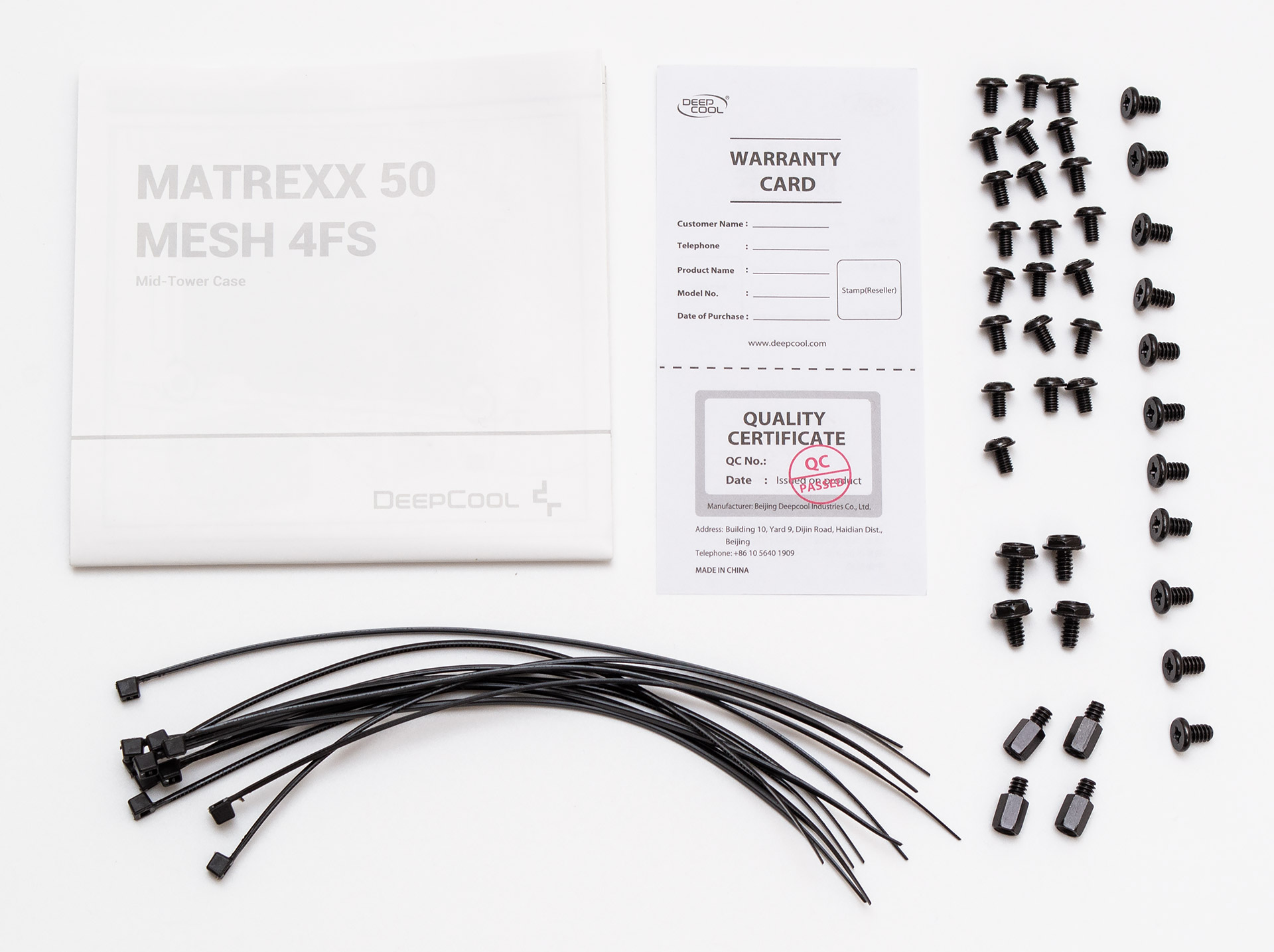

В комплекте к корпусу прилагаются такие детали:
  • инструкция по сборке;
  • гарантийный листочек с сертификатом качества;
  • 11 пластиковых одноразовых стяжек для проводов;
  • 22 винта для материнской платы и 2,5″ накопителей;
  • четыре винта для блока питания;
  • четыре стойки материнской платы;
  • 11 винтов для 3,5″ накопителей.

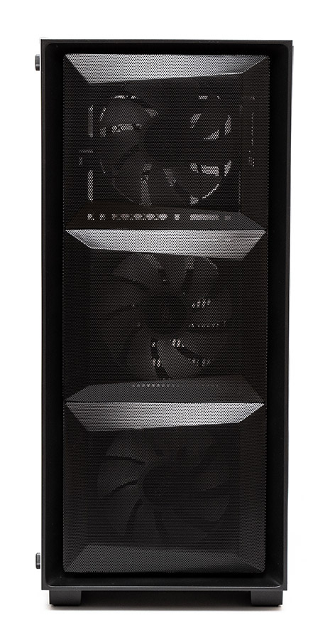

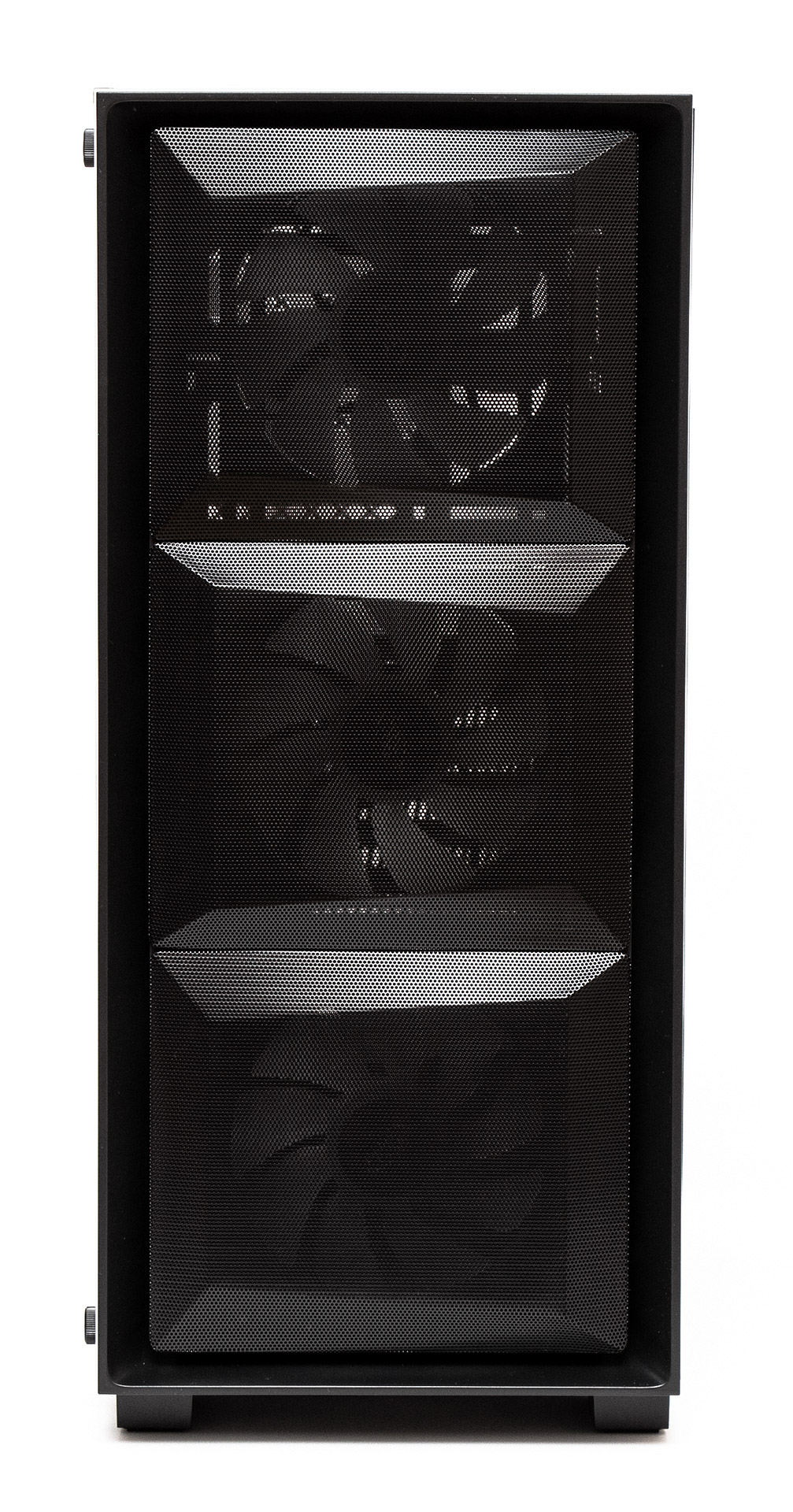

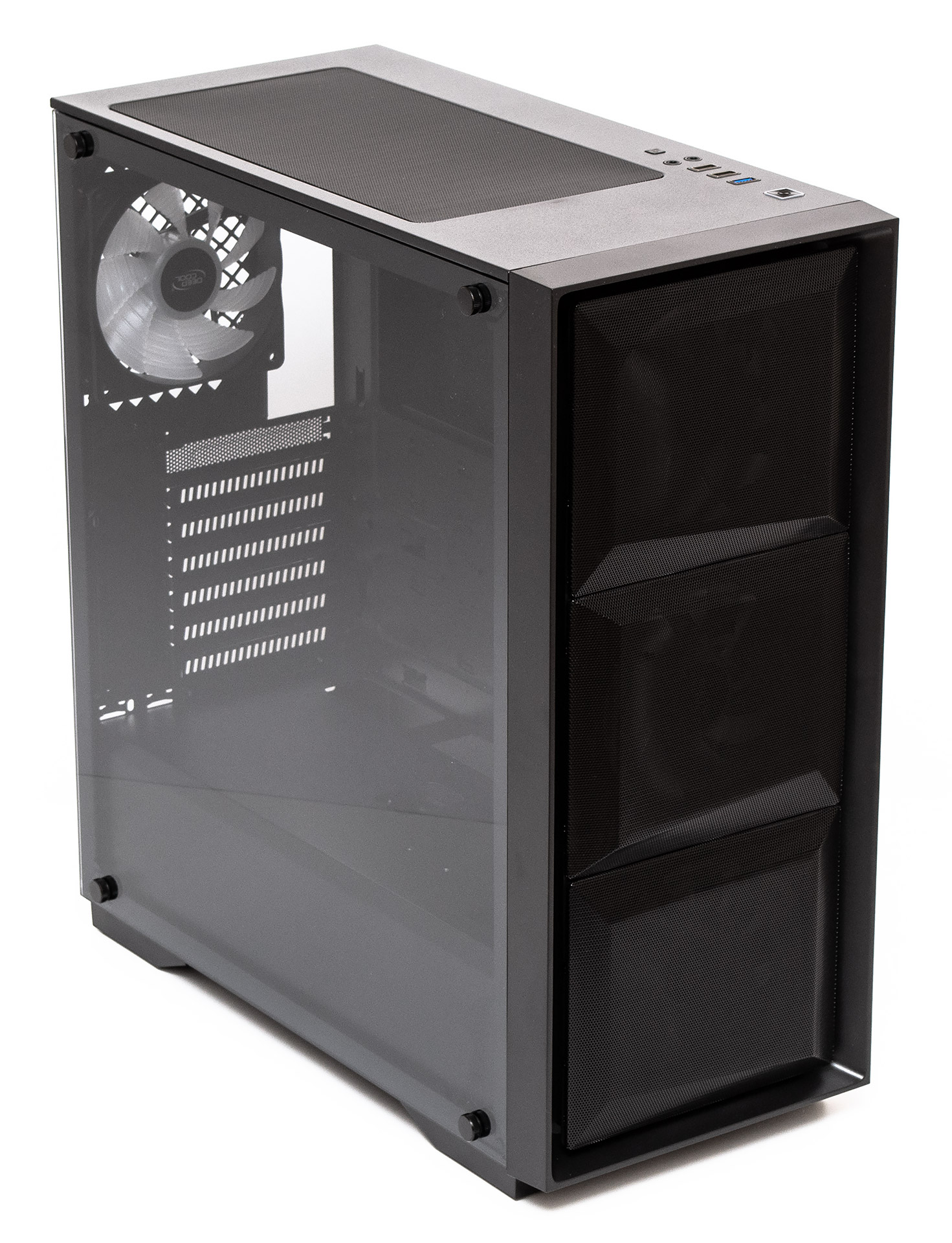

От равностороннего черного металлического ящика Deepcool Matrexx 50 Mesh 4FS отличается исключительно дизайном фронтальной панели. Она выполнена в виде металлической сеточки с мелкой перфорацией и визуально состоит из трех объемных асимметричных элементов, сложенных из граней в форме неправильных трапеций. Но на самом деле решетка цельная и довольно легко снимается. Все это окружено пластиковой рамкой.

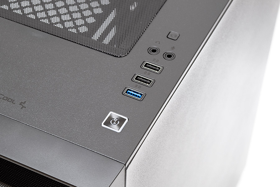

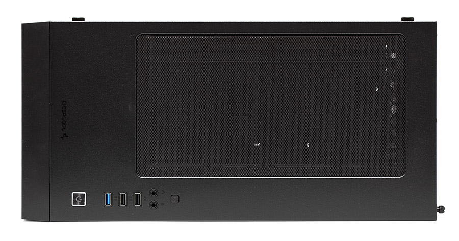

Внешние порты встроены вдоль правой грани верхней панели. По порядку тут есть квадратная кнопка включения (с интегрированными индикаторами питания и активности накопителей), один порт USB 3.0, два порта USB 2.0, два 3,5-мм разъема для наушников и микрофона, расположенных в ряд и мелкая клавиша перезагрузки.

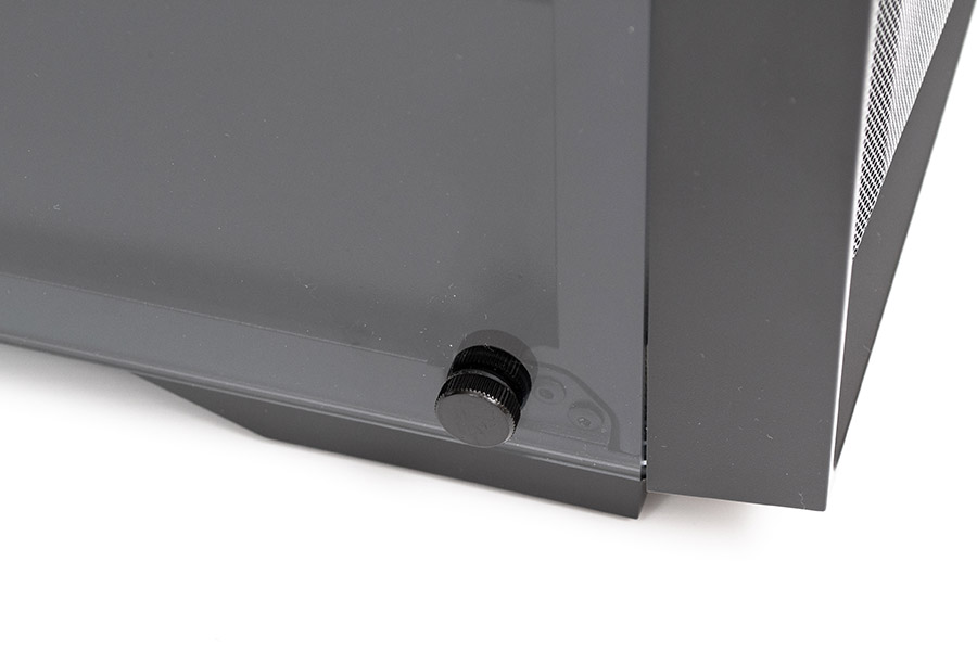

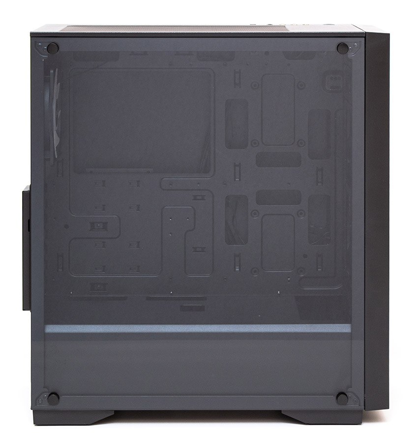

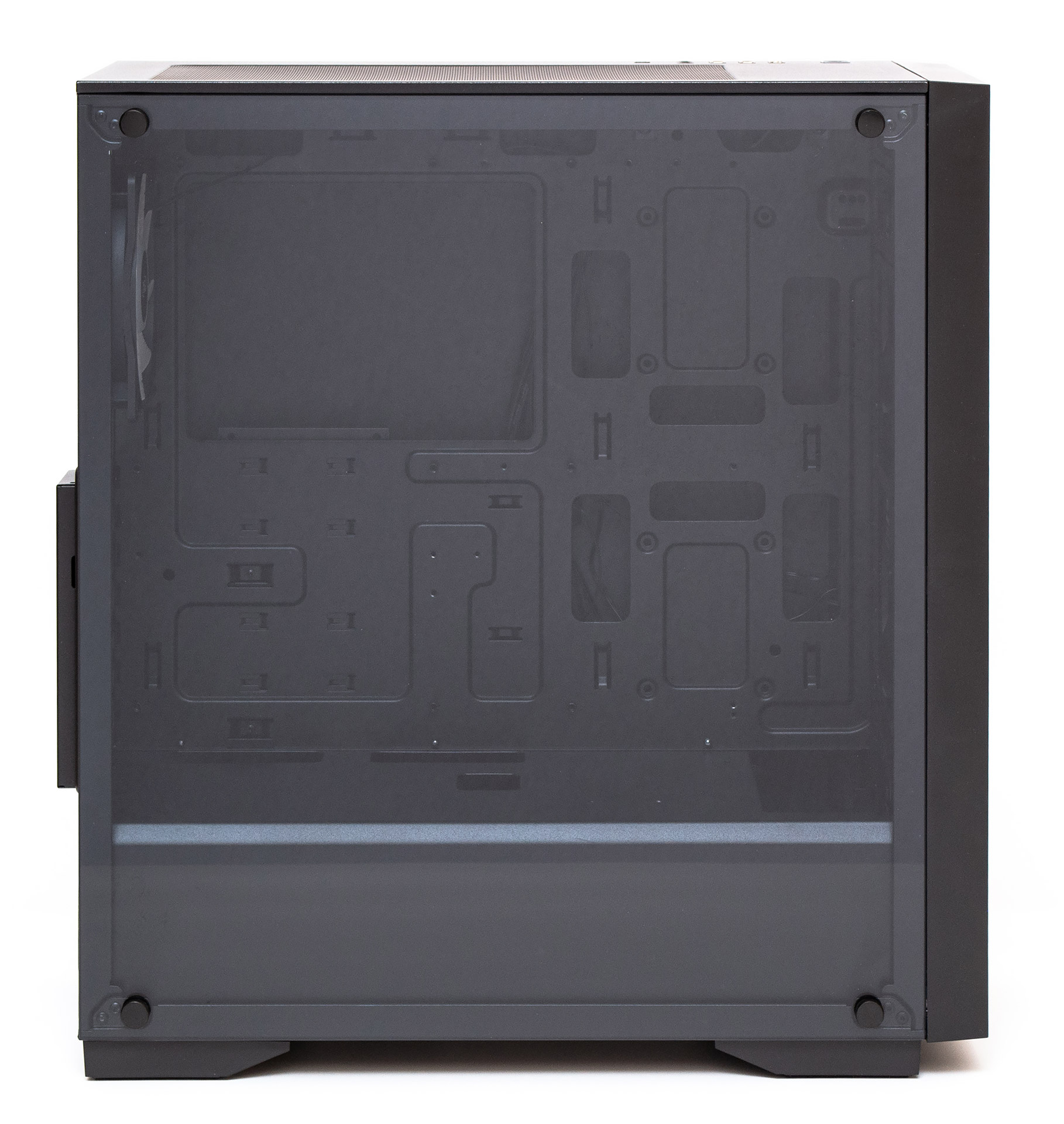

Левая боковая панель полностью выполнена из закаленного стекла, в духе современной моды. Она держится на четырех винтах с накатанной головкой, вкрученных по углам.

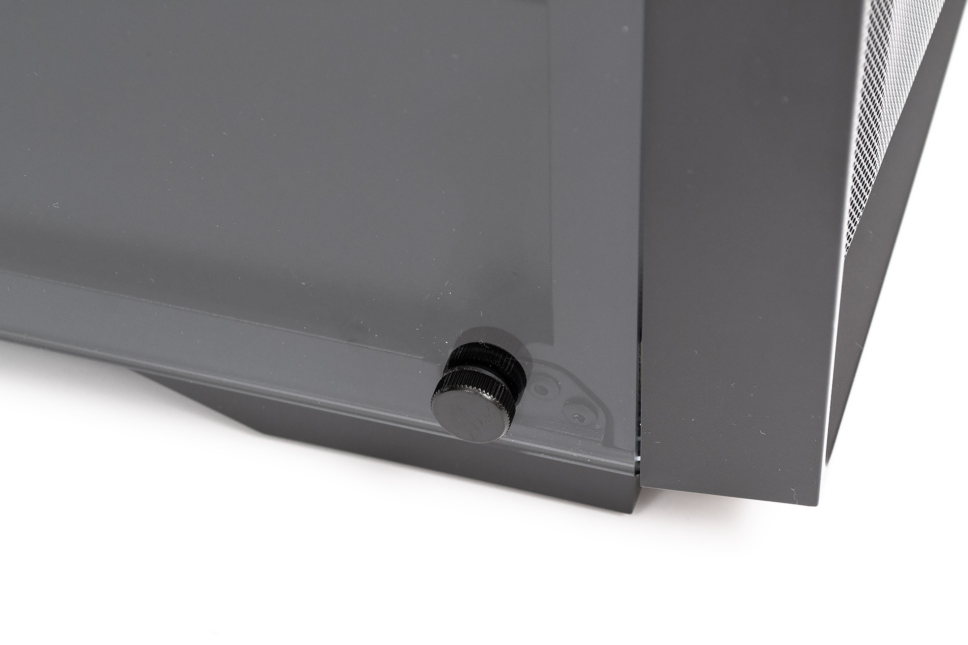

Винты имеют резиновые прокладки между металлом и стеклом, как под шляпками, так и вокруг посадочного места. Потому за сохранность отверстий в панели можно не переживать.

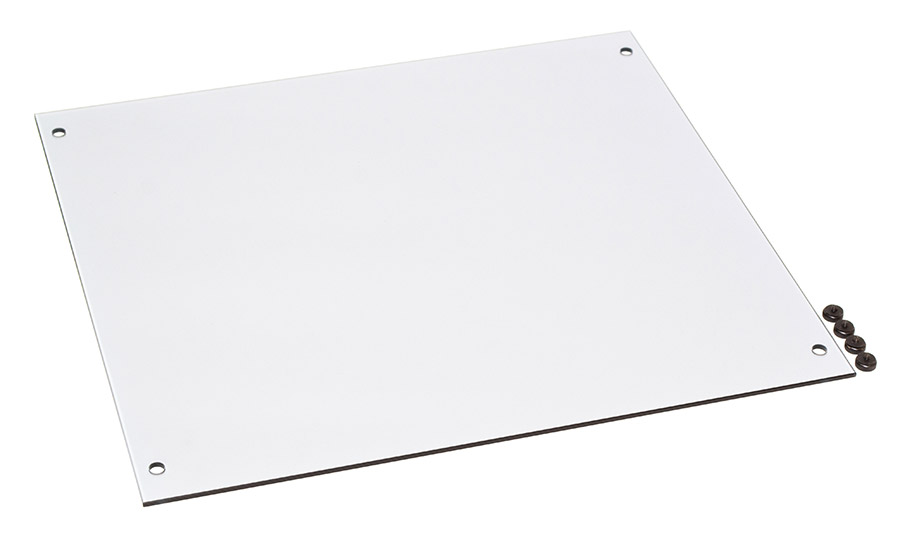

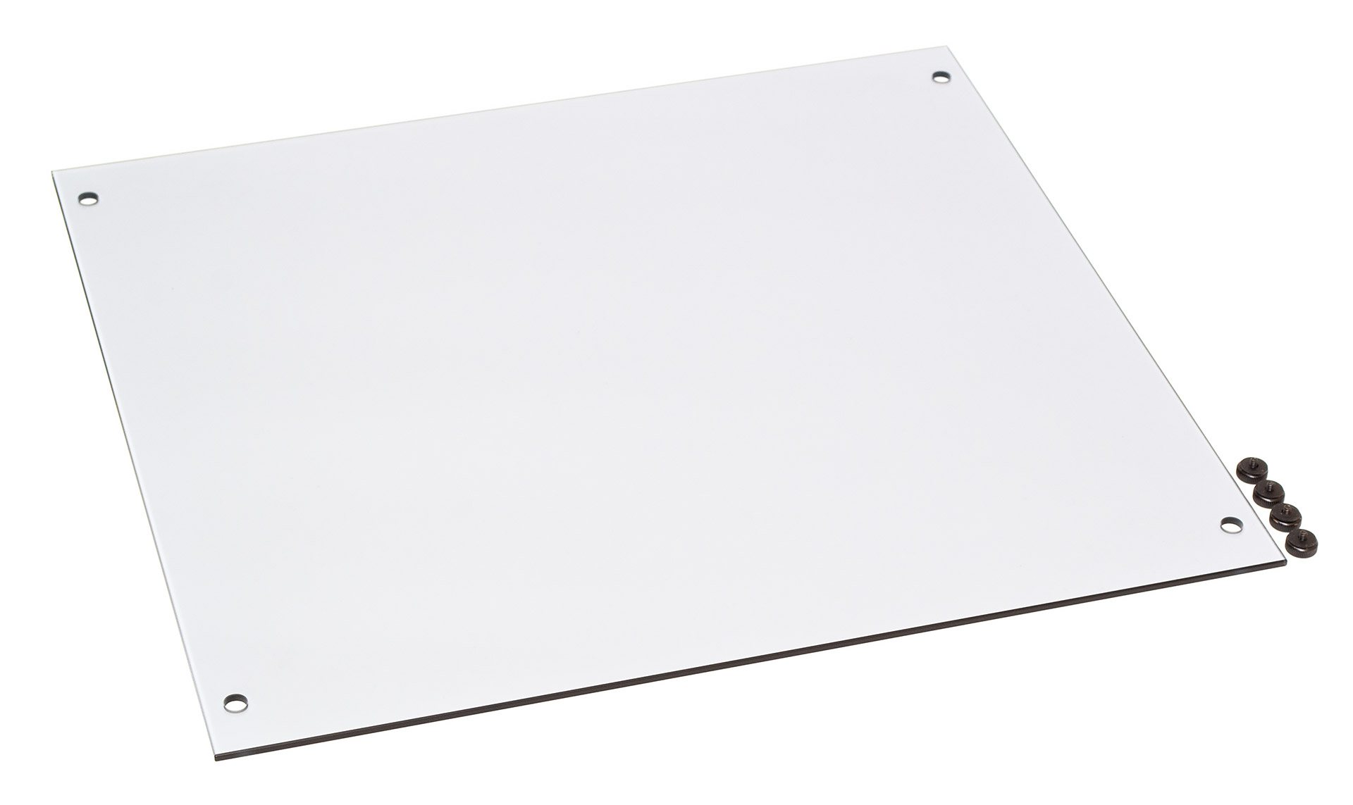

Закаленное стекло обладает толщиной в 4 мм и слабо тонировано.

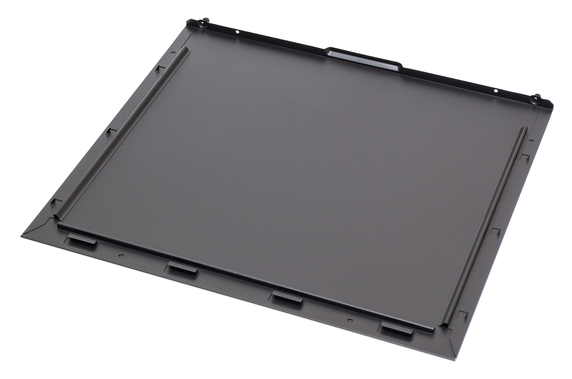

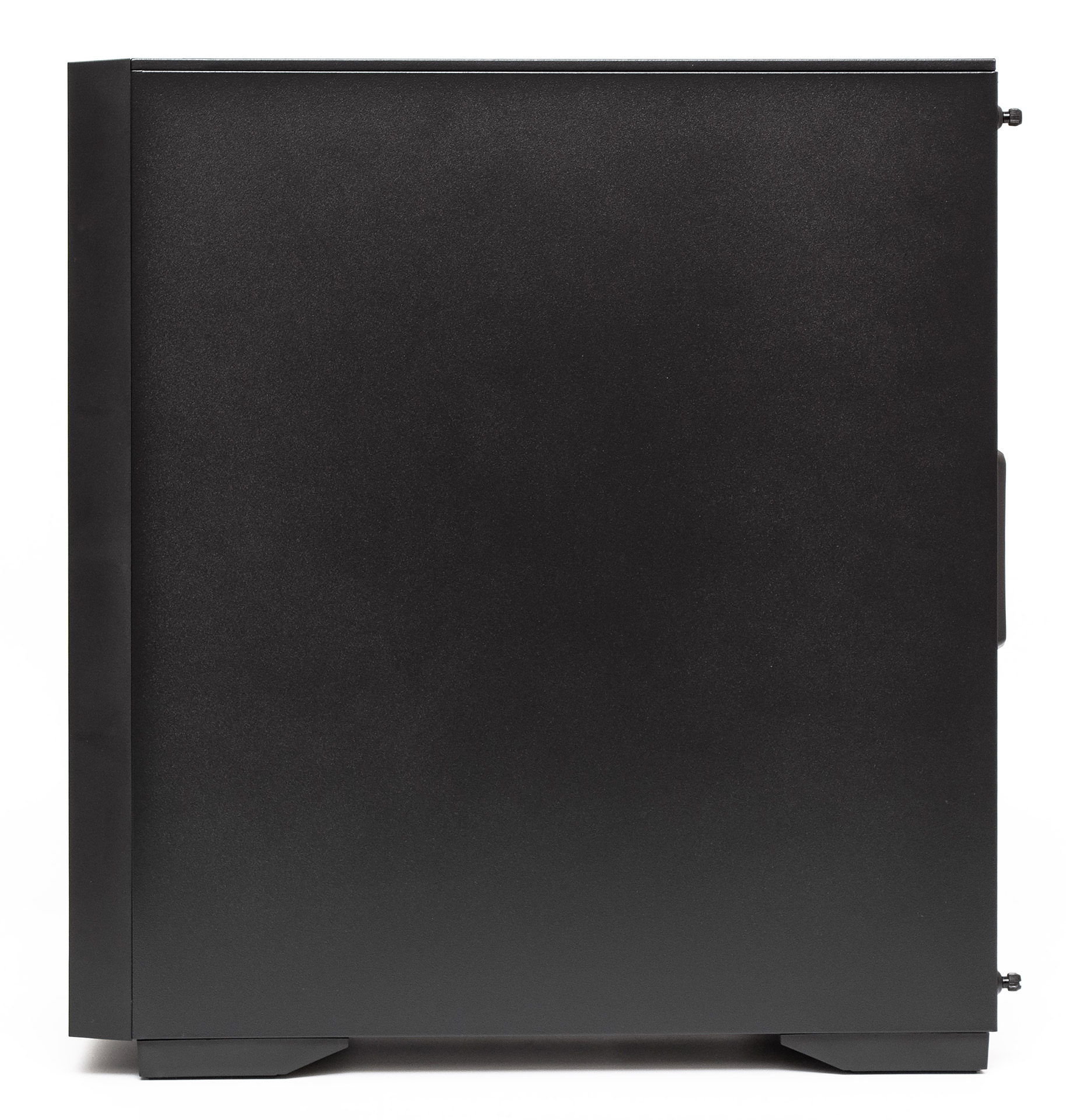

Правая боковая панель металлическая, ровная и сплошная. Сзади у неё есть штампованная ручка для облегчения демонтажа. Держится на двух металлических винтах с накатанной головкой, закрепленных в своих посадочных отверстиях. Снимается по направлению назад.
С обратной стороны имеются скругленные ребра жесткости, расположенные вдоль передней, верхней и нижней граней панели. Дверца держится на своем месте достаточно плотно.

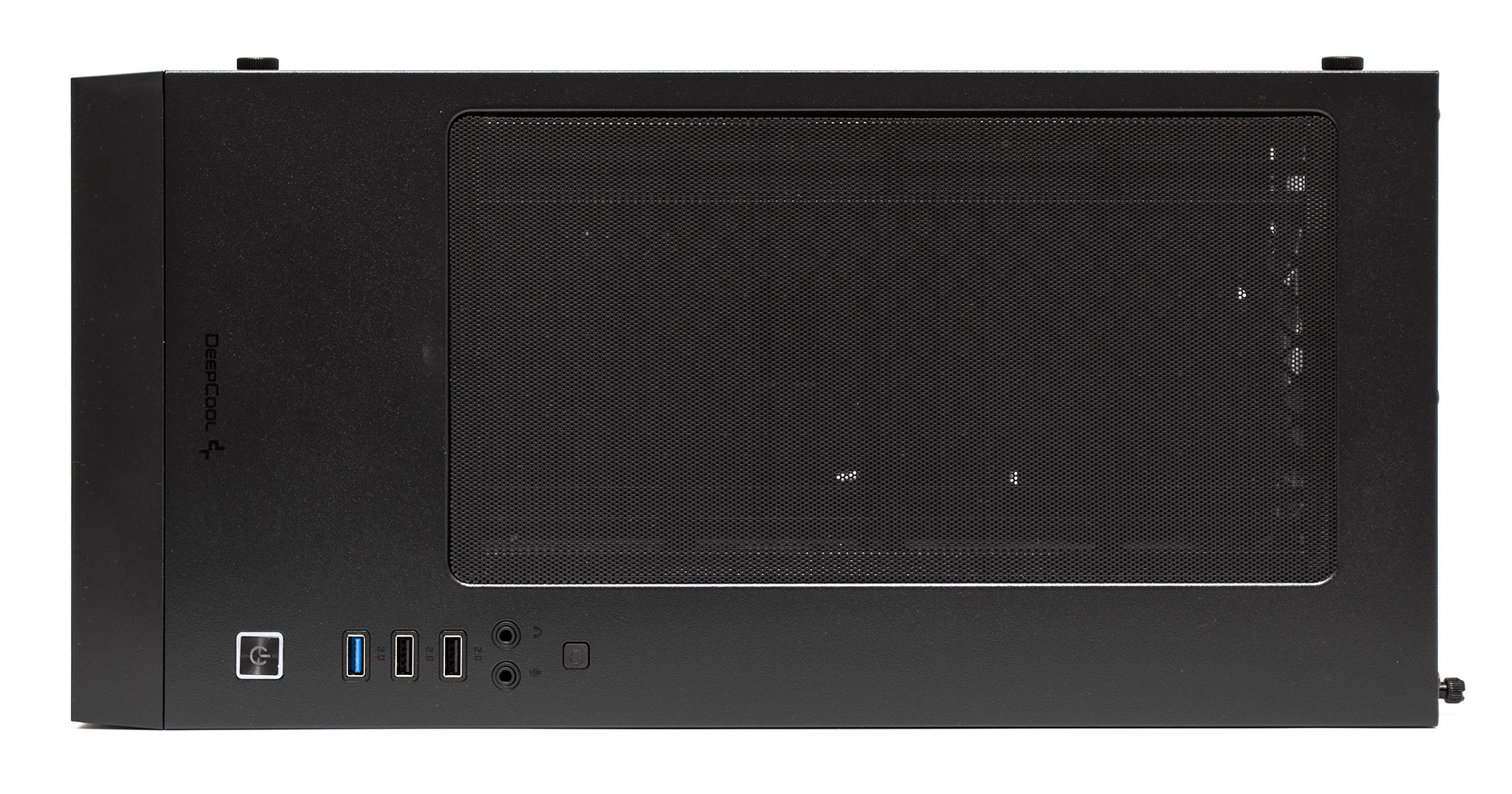

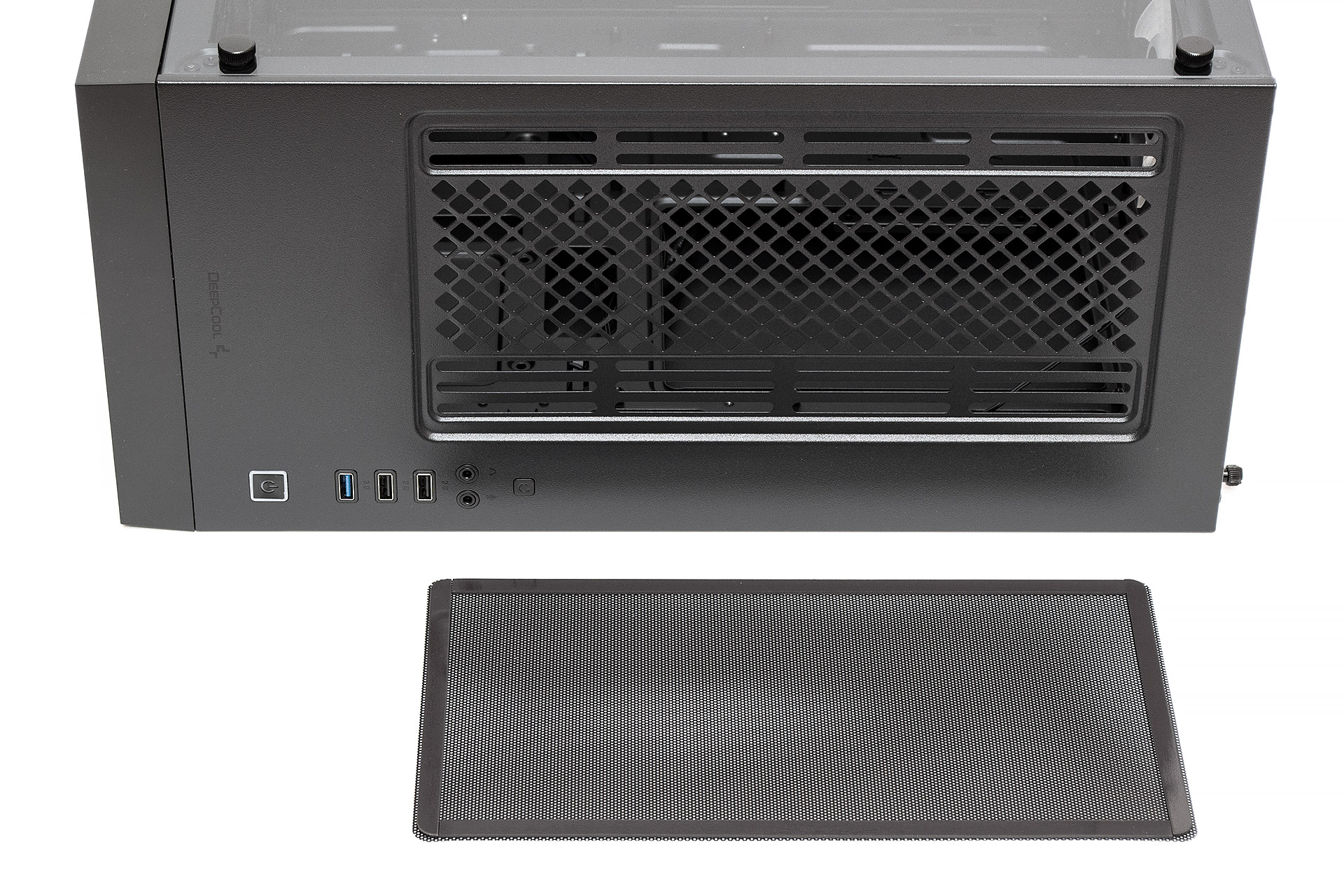

Большую часть верхней панели занимает вентиляционная решетка, закрытая магнитным пылевым фильтром из металлической сеточки. В передней части нанесена слабо различимая надпись Deepcool.
Соты решетки сделаны в виде квадратов среднего размера, что обещает достаточную прозрачность для воздуха. По бокам от нее есть несколько рядов парных посадочных отверстий, позволяющих закрепить два 120-мм или 140-мм вентилятора.

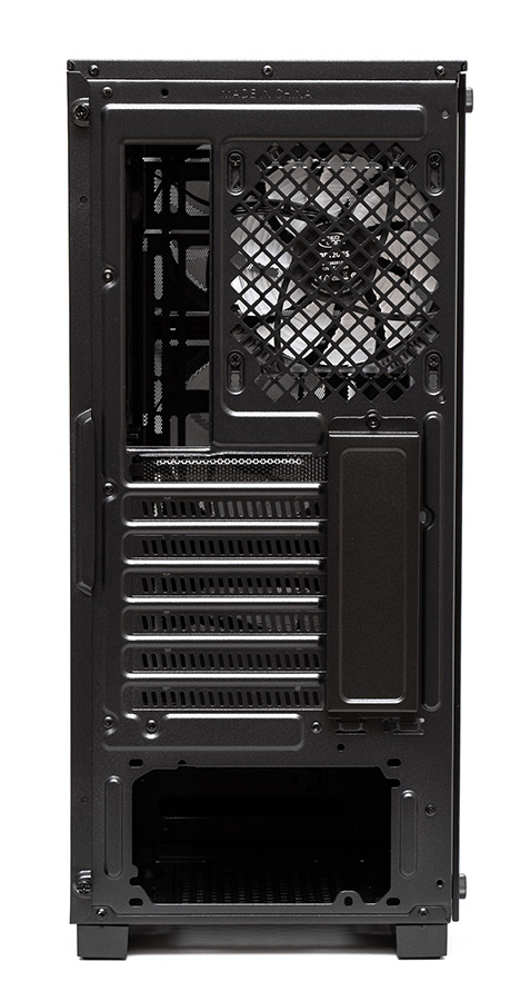

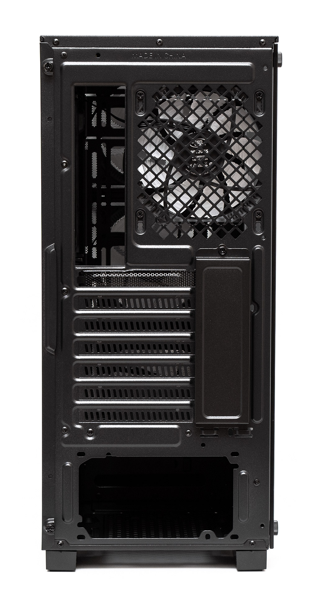

Тыльная панель организована стандартно. Вентиляционная решетка с квадратными сотами в верхней части допускает установку 120-мм вентилятора с последующей его регулировкой по высоте в пределах 20 мм. Далее следует семь вентилируемых слотов PCI, из которых лишь верхний закрыт многоразовой заглушкой, в то время как все остальные прикрыты одноразовыми выламываемыми пластинками. Напротив слотов размещена съемная декоративная планка, скрывающая за собой технологическое отверстие. Посадочное место блока питания находится снизу и позволяет ставить БП как вентилятором по направлению вверх, так и вниз.

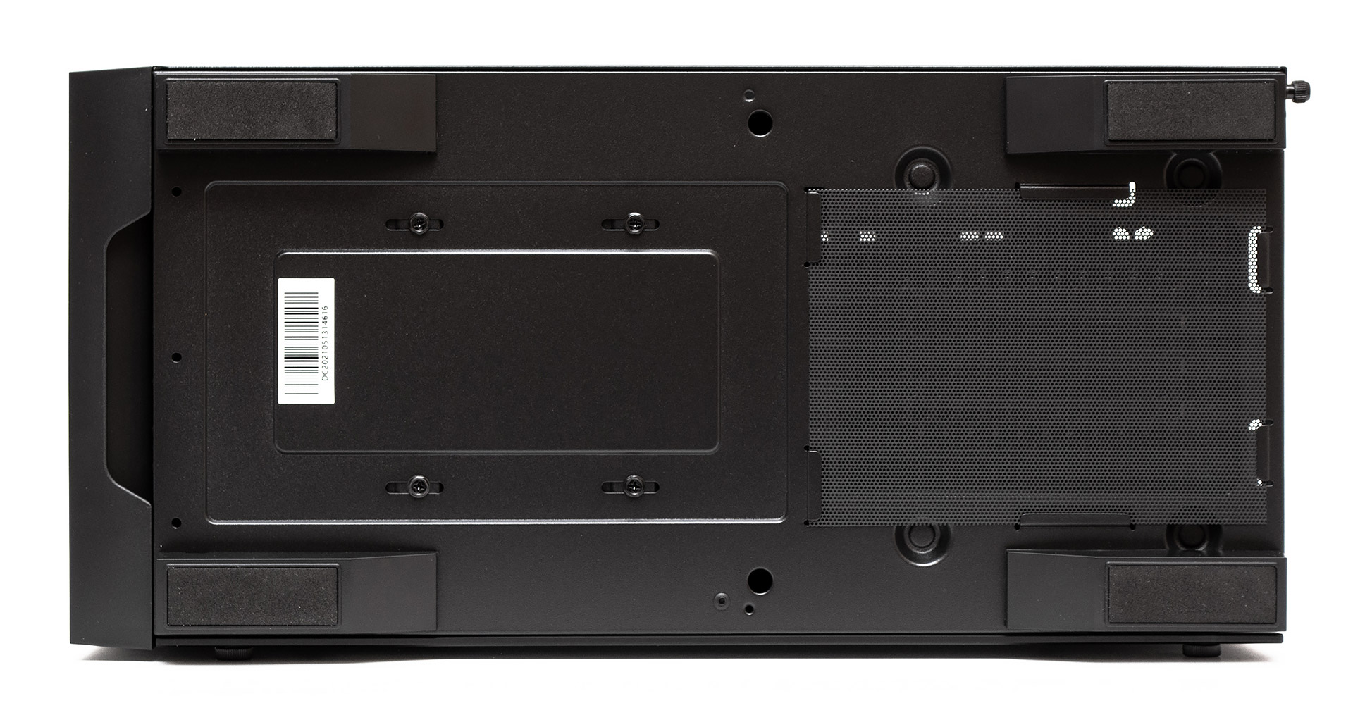

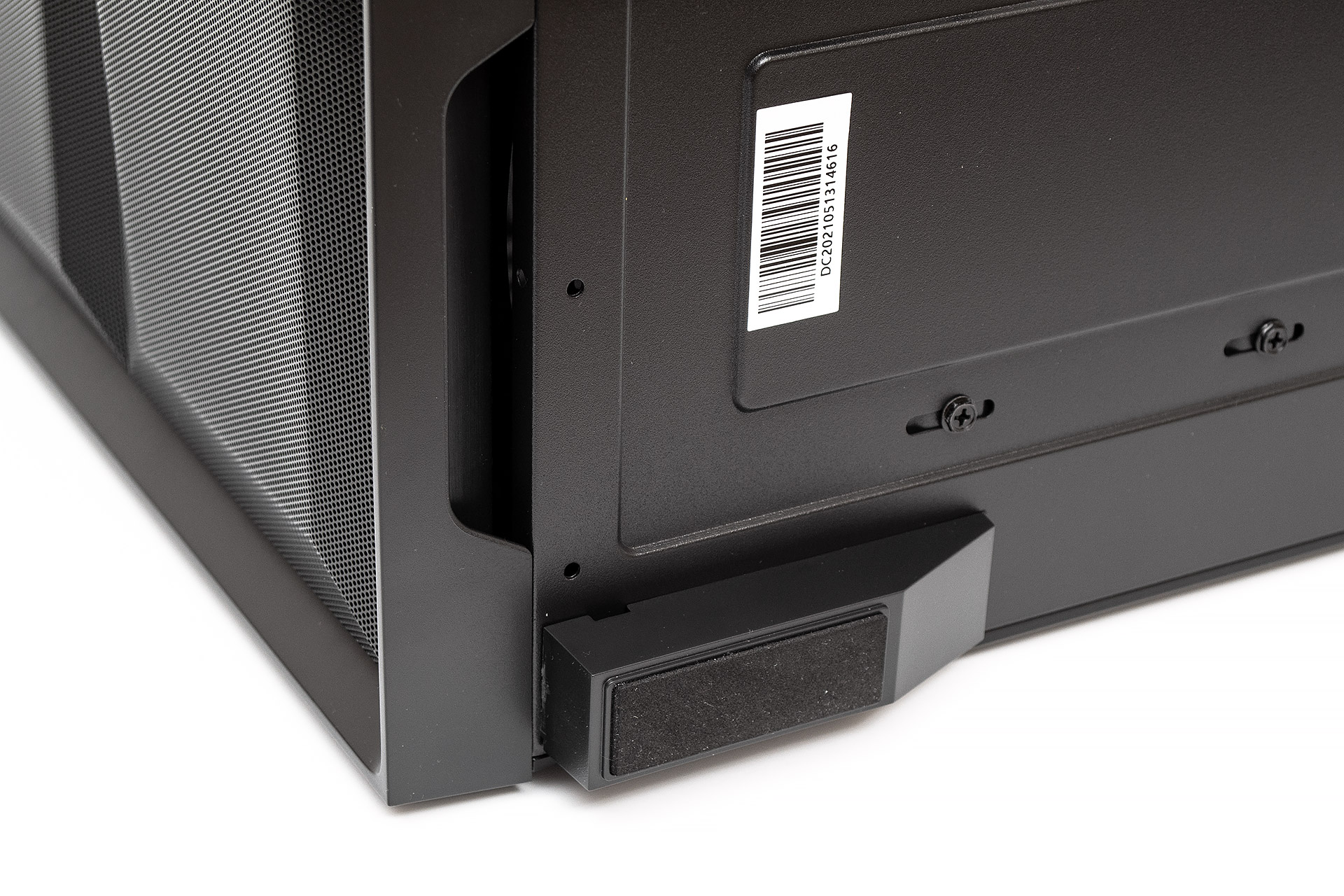

На основании есть четыре ножки, съемный сеточный фильтр блока питания, четыре винта, удерживающих корзину накопителей внутри и вырез для демонтажа передней панели.
Высота пластиковых ножек равна 22 мм. Снизу на них есть мягкие наклейки.
