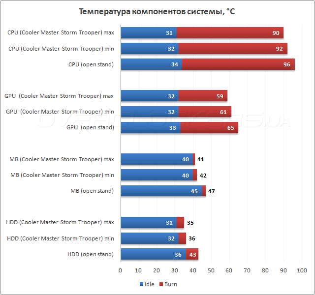

Методика тестирования
Для тестирования эффективности охлаждения в закрытом виде был использован следующий набор комплектующих:
- процессор: Intel Core i5 3570K (3,4@4,4 ГГц, 1,264 В);
- кулер: Noctua NH-D14;
- материнская плата: Gigabyte GA-Z77X-UD3H (Intel Z77 Express);
- видеокарта: Inno3D iChiLL GeForce 660Ti 3GB;
- память: 2xKingston HyperX X2 Grey KHX1600C9D3X2K2/8GX (4x4 ГБ, DDR3-1600 МГц, 9-9-9-27-1T);
- жесткий диск: Seagate ST3000DM001 (3000 ГБ, SATA 6 Гб/c, 7200 об/мин);
- блок питания: SeaSonic X-1050 Gold (1050 Вт);
- дополнительные вентиляторы: 2xArctic Cooling F12 (120 мм, 1350 об/мин, установлены на боковой панели);
- термопаста: Noctua NT-H1.
Результаты тестирования
Тепловой тест показал, что продуманная вентиляция внутри корпуса Cooler Master Storm Trooper дает возможность ощутимо снизить температуры основных компонентов системы, как в простое, так и в нагрузке. Полученные результаты позволяют рекомендовать данный корпус, как основу игровому системному блоку или мощной рабочей станции и использовать его в закрытом виде даже с мощными горячими комплектующими. Температура процессора ожидаемо высокая и в корпусе, и на открытом стенде. Но как известно, проблемой всех процессоров IvyBridge является некачественный термоинтерфейс между крышкой и кристаллом, что и приводит к таким высоким показателям. Остальные температуры находятся на приемлемом уровне и Cooler Master Storm Trooper стабильно выигрывает у открытого стенда несколько градусов. Если же сравнивать режимы с минимальными и максимальными оборотами, то мы рекомендуем использовать минимальный. Потеря в качестве охлаждения комплектующих при этом получается несущественной, а уровень акустического комфорта значительно выше при небольших скоростях вращения вентиляторов.
