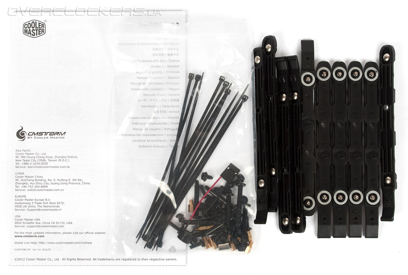

Комплект аксессуаров содержится в обычной картонной коробке, зафиксированной в отсеке для жестких дисков. В набор входят: стойки для материнской платы, рельсы для установки HDD, динамик, кабельные стяжки, 30 винтов для крепления комплектующих и восемь длинных винтов для передних вентиляторов. Очень подробная и наглядная инструкция по сборке написана на 21 языке (с русским включительно).

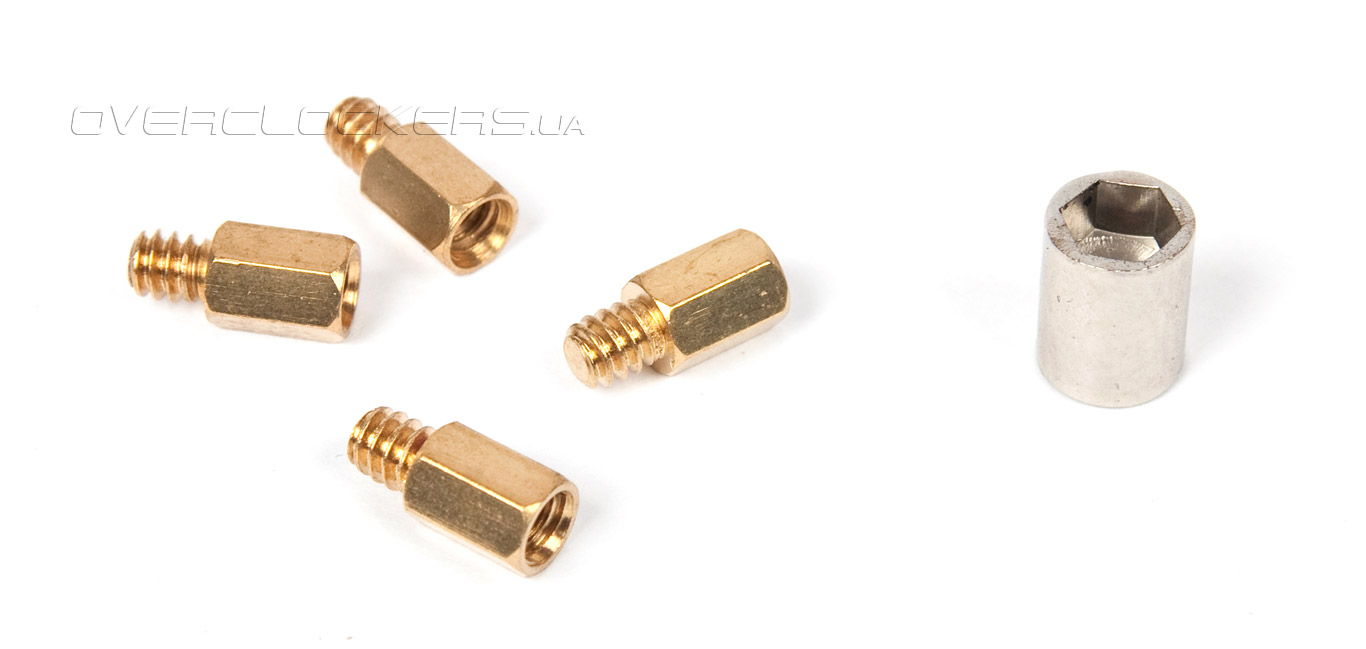

Кроме того, в наборе есть еще одна приятная мелочь, которая все чаще встречается в современных шасси для энтузиастов. Это переходник под крестовую отвертку, предназначенный для удобного монтажа (а скорее даже — демонтажа) стоек материнской платы.

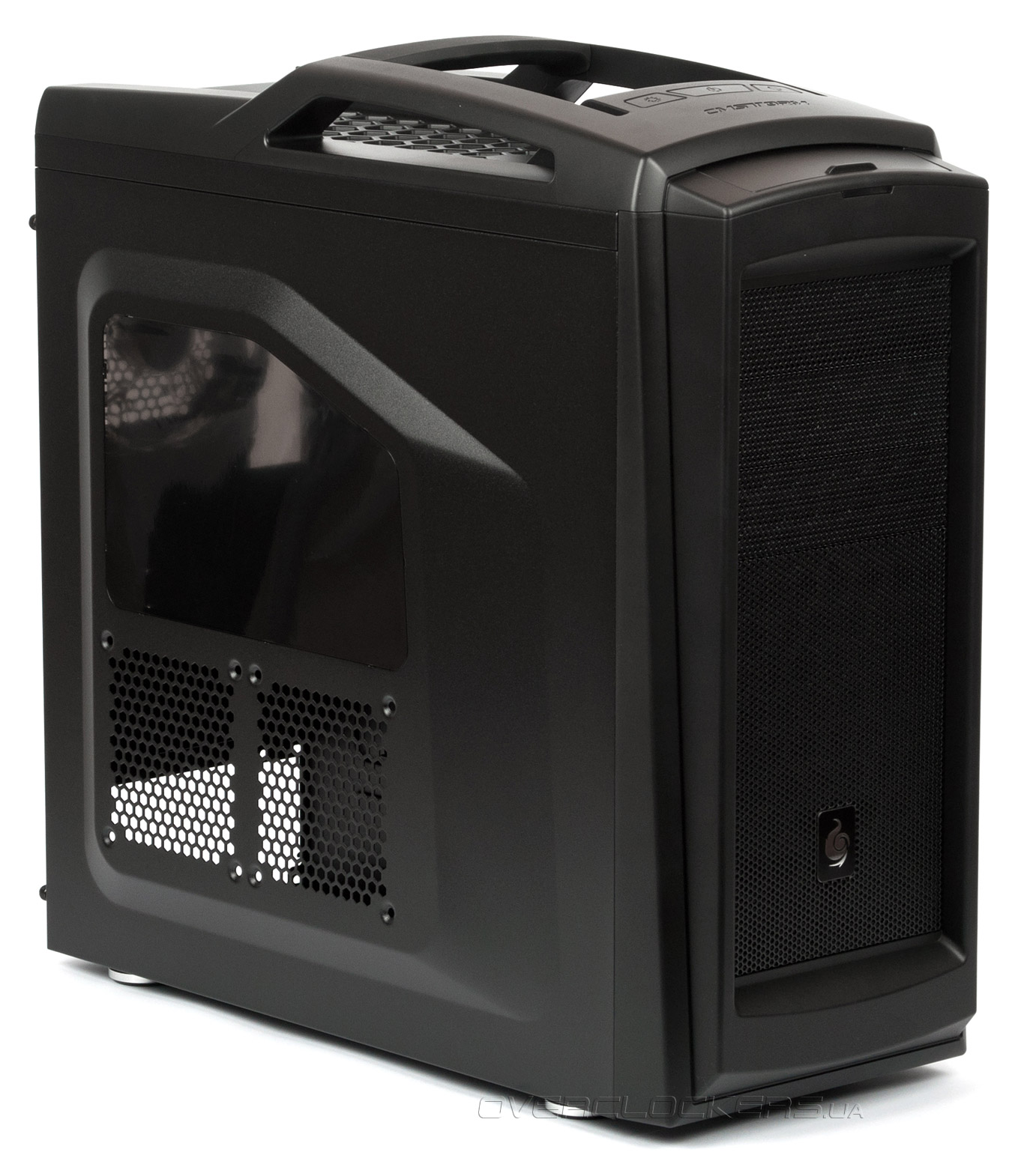

Внешний вид

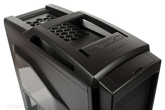

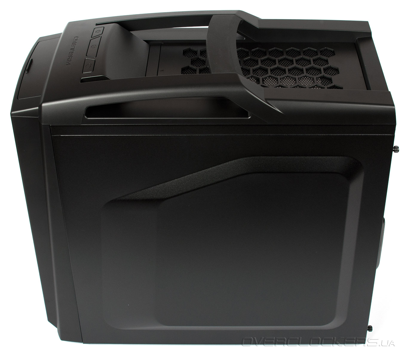

Наиболее привлекательной частью в дизайне Scout 2 является трехсекционная ручка, расположенная на верхней панели и напоминающая в профиль рукоятку винтовки HK XM8. Можно с уверенностью сказать, что эта деталь экстерьера заставит екнуть сердце всех любителей «стрелялок» на военную тематику. Если отвлечься от маркетинга и попытаться оценить внешность более объективно, то все равно можно назвать ее великолепной. Прямые и закругленные линии сочетаются между собой, строгость гармонирует с футуристическим видом и даже черный классический цвет покраски не выглядит скучным. Перед нами тот случай, когда баланс в дизайне выдержан отлично.
Cooler Master Storm Scout 2
Начнем с верхней панели. Как уже было сказано выше, самым выделяющимся элементом является прорезиненная ручка. Она служит не только декоративным элементом, за нее действительно можно переносить полностью укомплектованный корпус. Обвязка вокруг рукоятки пластиковая, при необходимости ее можно снять, хотя это и не просто.
Под ручкой находится пластиковая панель, выполненная в виде шестиугольников и имеющая дополнительную сетку с мелкой перфорацией. Она закреплена изнутри корпуса шестью защелками и легко снимается. Маленькая треугольная стрелочка спереди указывает правильное направление монтажа. За этой крышкой находится место для установки двух 120-мм вентиляторов.

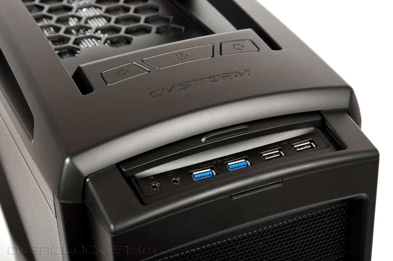

Органы управления ПК вынесены на переднюю часть верхней панели. У основания рукояти расположены: клавиша включения подсветки для двух вентиляторов, кнопки запуска и перезагрузки системы. За сдвижной крышкой, предназначенной для защиты от пыли, спрятаны аудио-разъемы, два USB 3.0 и два USB 2.0. Еще ниже находится индикатор активности жестких дисков красного цвета.

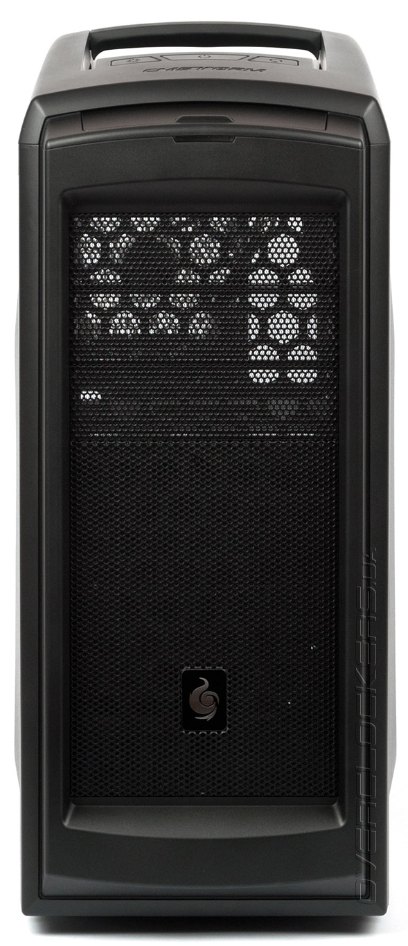

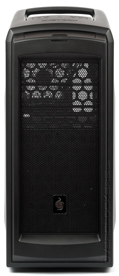

Передняя панель значительно выдается из корпуса вперед. Большую часть ее площади занимает перфорированная решетка, за которой находится еще более мелкая сетка пылевого фильтра. За ней, в дополнение, есть сотовая пластиковая решетка для фокусировки потока воздуха. С нашей точки зрения такая конструкция создает обилие препятствий для воздушного потока и негативно влияет на эффективность охлаждения. С другой стороны выглядит красиво и снижает скорость накопления пыли. В верхней части находятся три заглушки для устройств 5,25”. Для их извлечения фронт нужно будет снять. Сделать это легко — достаточно взяться за вырез снизу и потянуть на себя. Фронтальная панель держится на шести пластиковых креплениях типа «тюльпан».

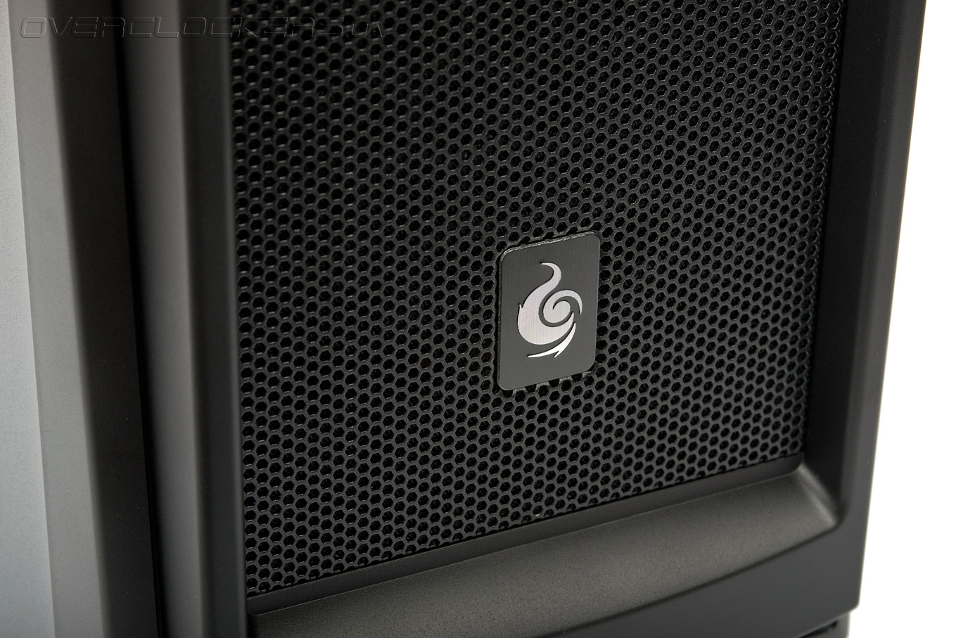

Внизу расположен фирменный логотип «CM Storm».

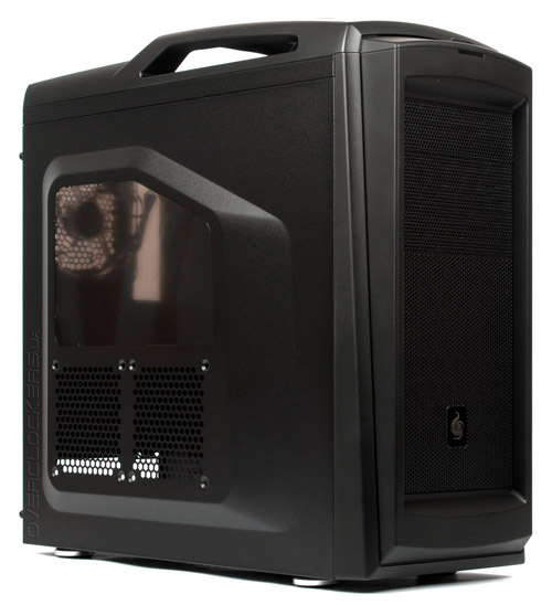

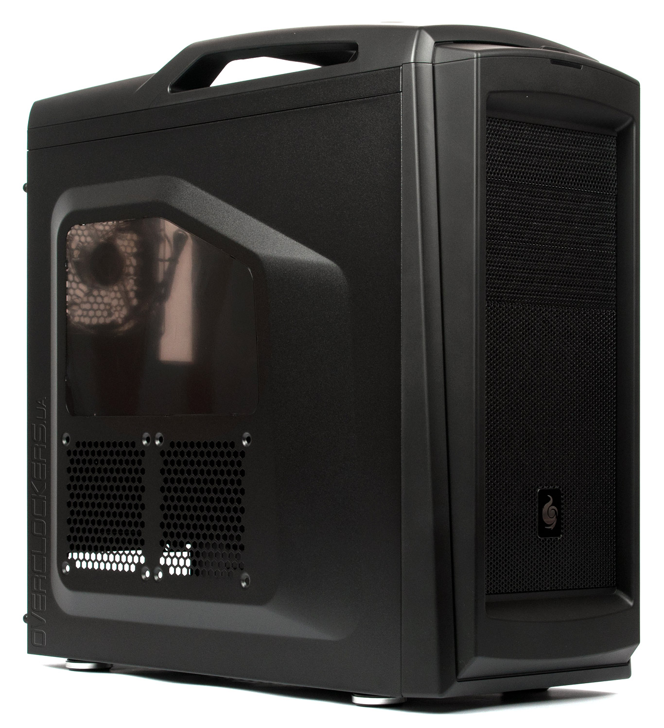

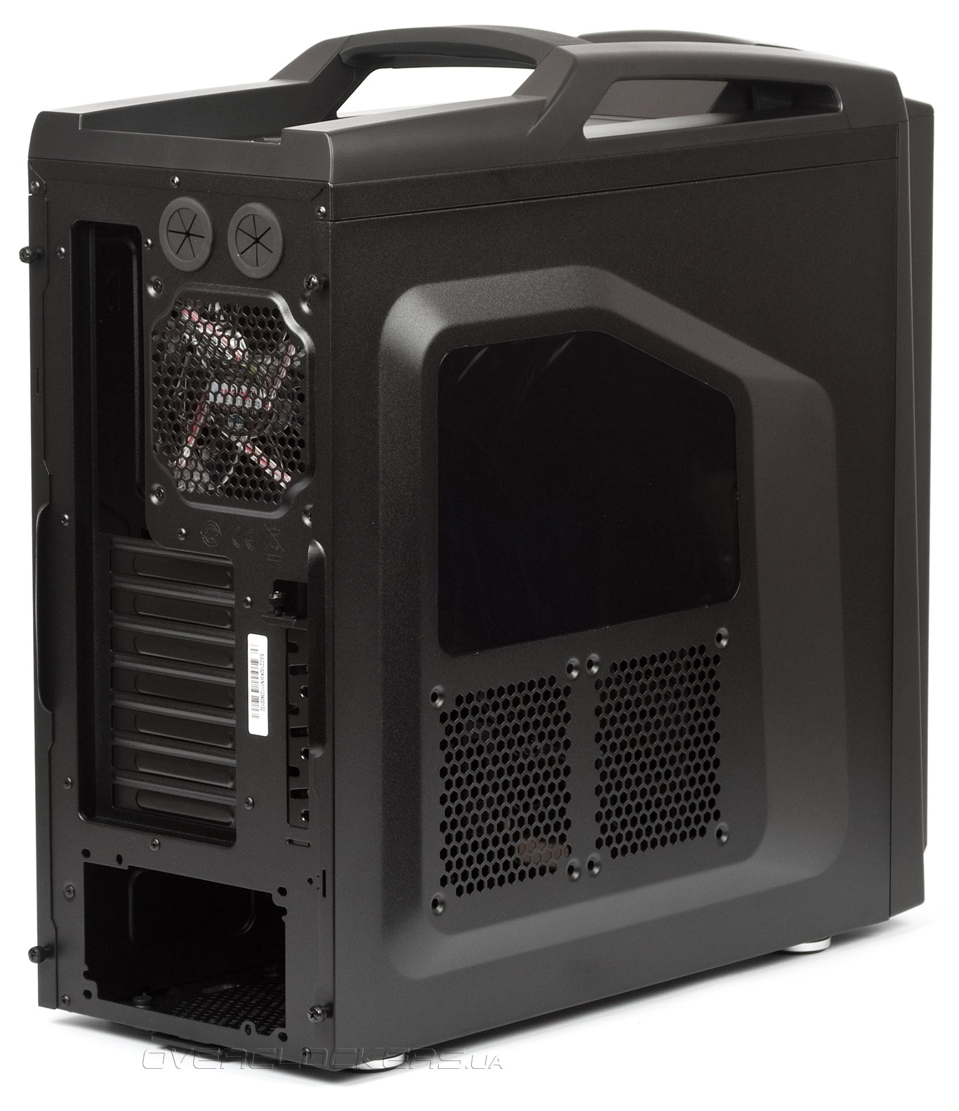

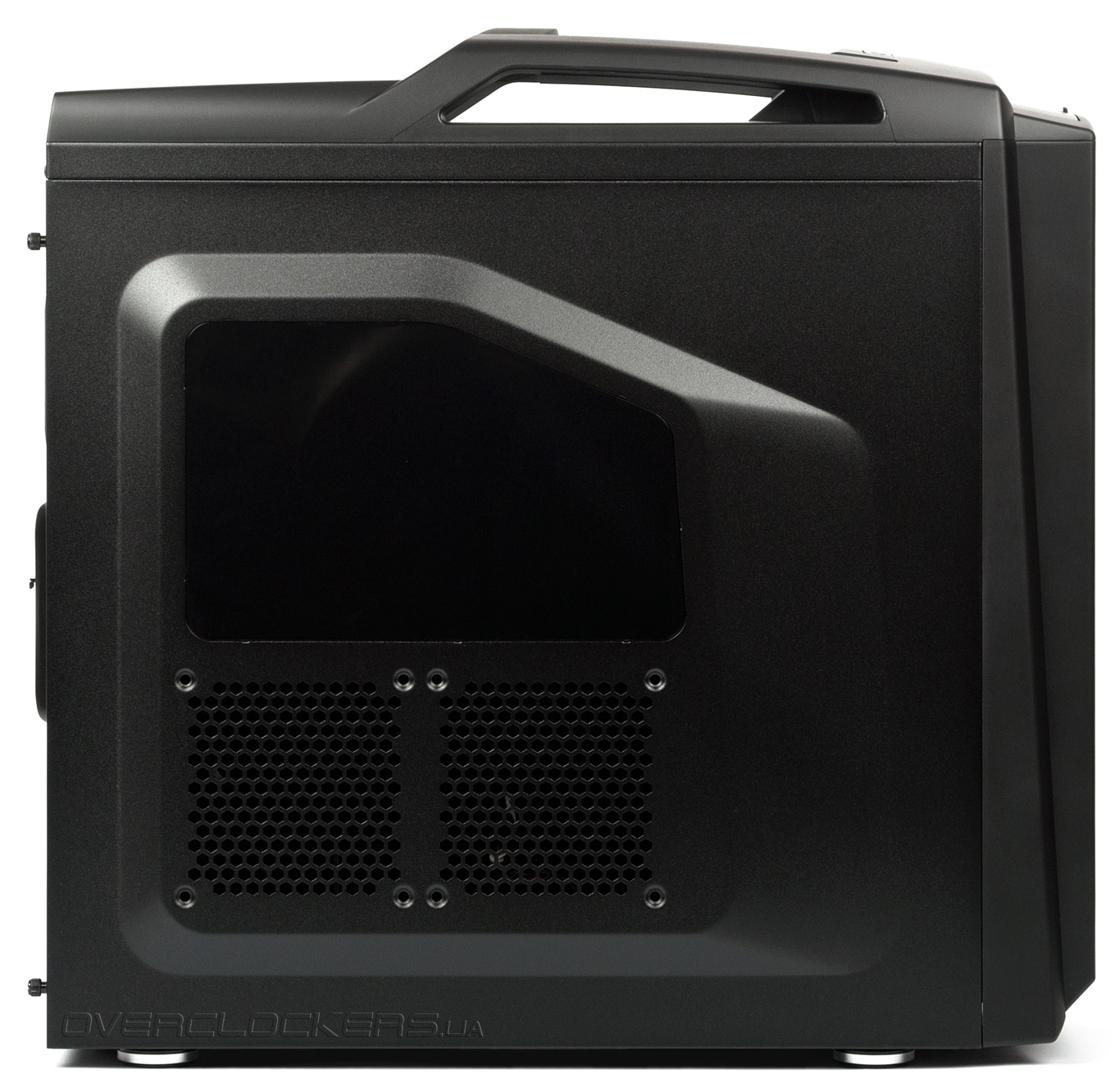

Левая панель имеет выштамповку, на которую вынесено дымчатое окно и два посадочных места под 120-мм вентиляторы. Следует отметить, что вертушки размещены очень удачно. Из-за низкой посадки их верхняя грань попадает в район четвертого слота расширения. То есть, ровно под современные видеоадаптеры, которые обычно занимают второй-четвертый слот. Поэтому, при работе на вдув, холодный воздух будет поступать к видеокарте напрямую, а не мешать ее выхлопу, создавая воздушную заслонку сверху, как мы наблюдали это в подавляющем большинстве корпусов. Расположение окна также можно считать удачным — оно покажет наблюдателю ровно то, что нужно. Единственный недостаток — на боковине нет пылевых фильтров.
Обе стенки отлично подогнаны к корпусу и имеют прекрасную поперечную жесткость. Закрываются они легко, с гордым щелчком. Ручки в задней части позволяют снять их не менее легко. Винты с накатанной головкой фиксируют боковые панели в закрытом положении.

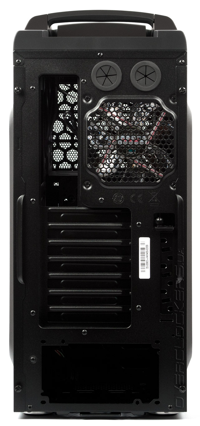

Задняя панель Scout 2 в целом стандартная для корпусов с нижним расположением блока питания, но имеет пару особенностей.

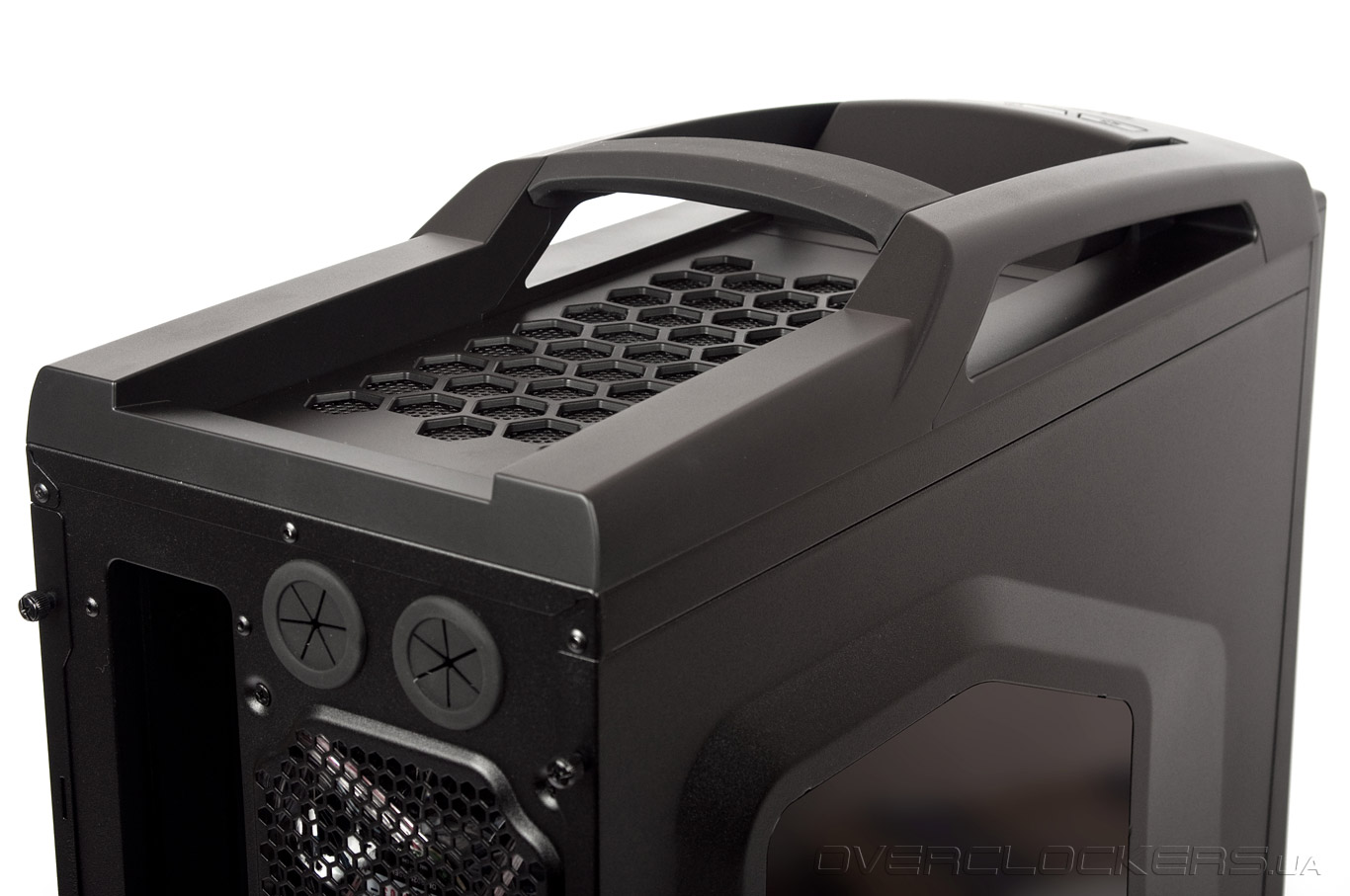

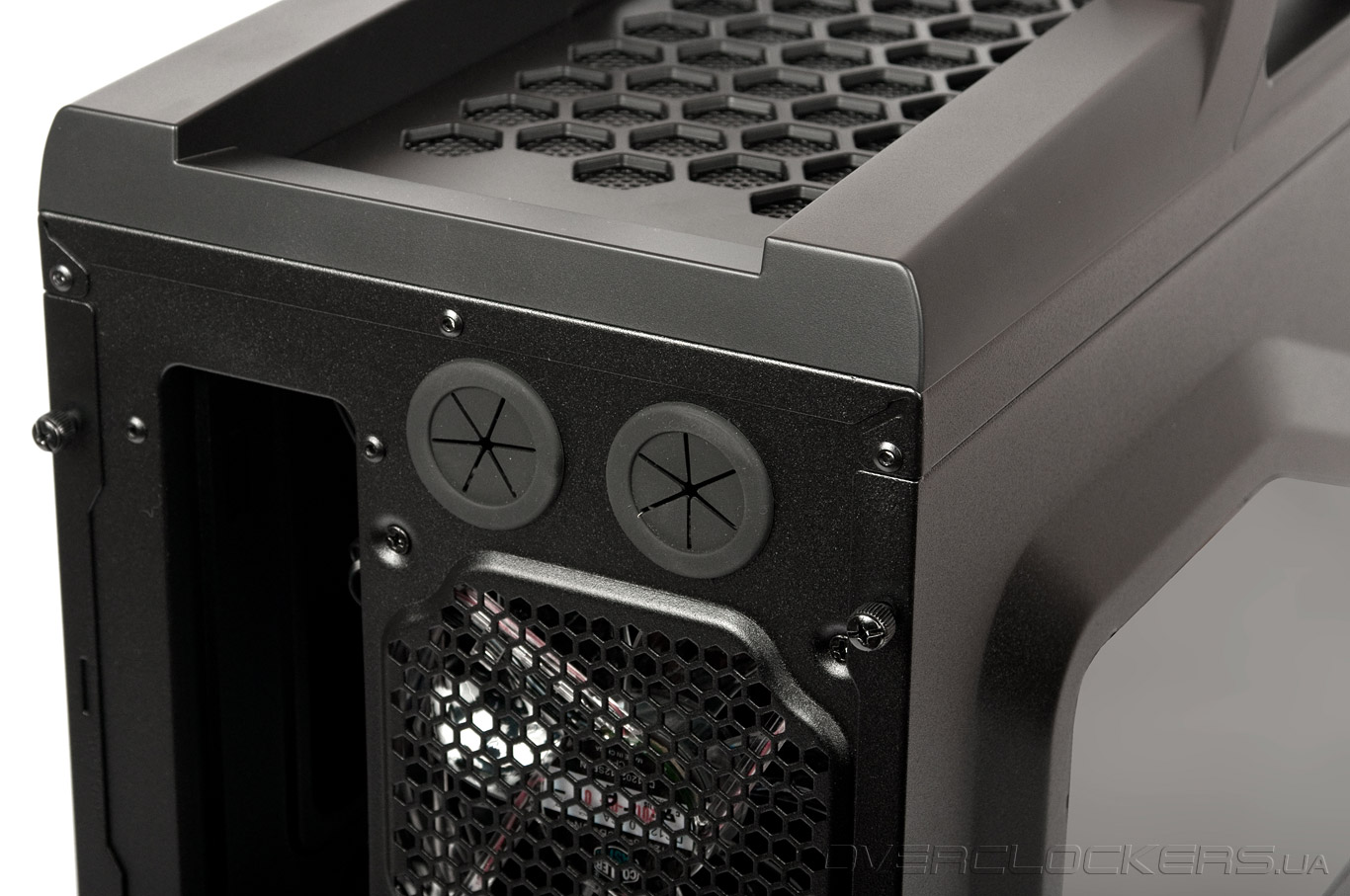

В верхней части находятся два прорезиненных отверстия для шлангов СВО диаметром 25 мм. За сотовой решеткой, установлен единственный комплектный 120-мм вентилятор с отключаемой подсветкой красного цвета. Другие типоразмеры здесь не поддерживаются.

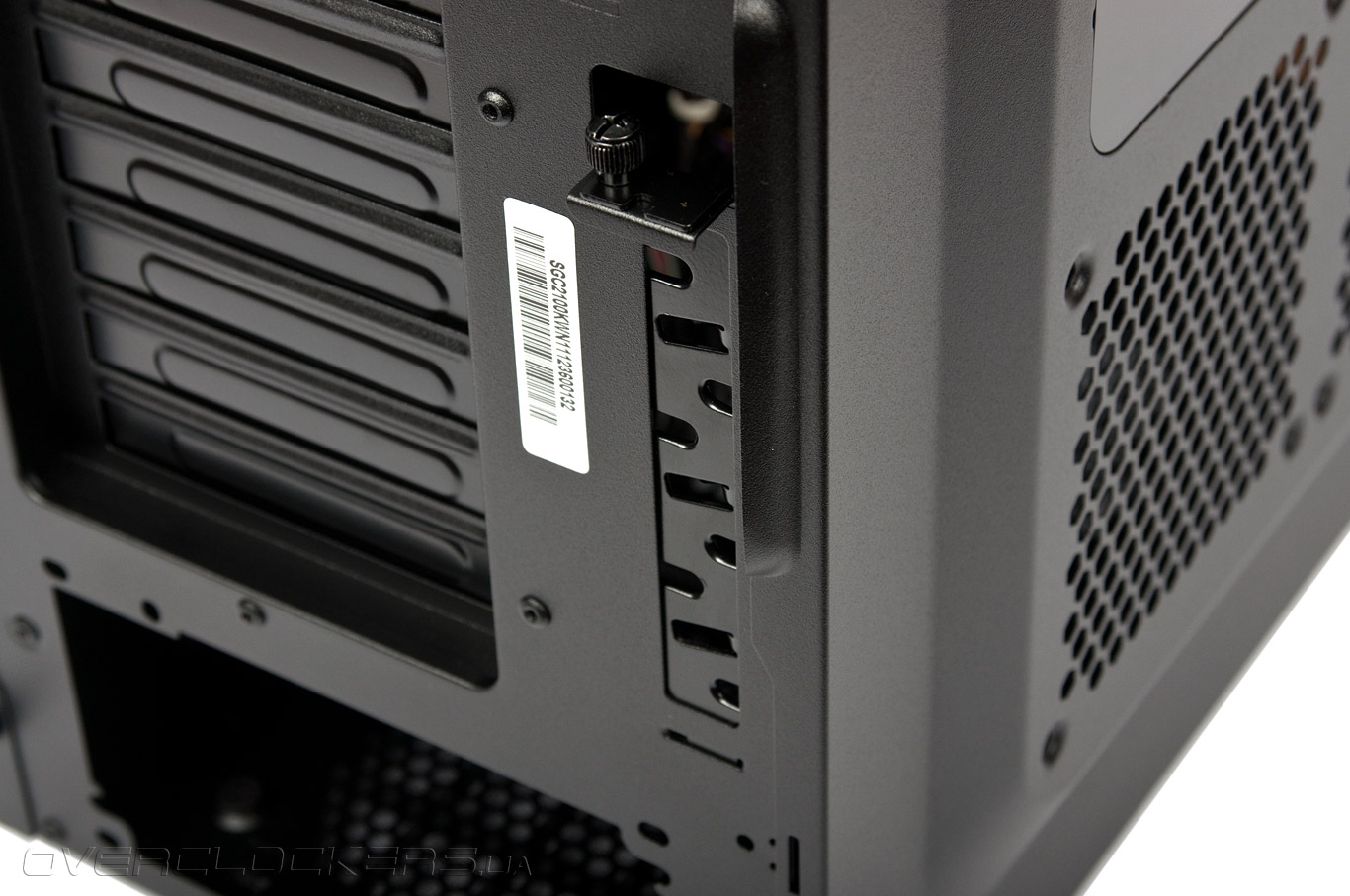

Слотов для карт расширения семь, все закрыты глухими многоразовыми заглушками. Восьмой слот находится сбоку, комплектная планка в нем предназначена для закрепления проводов периферии, и позволяет избежать повреждения разъемов материнской платы при случайном «выдергивании» кабелей. Боковая планка расширения зафиксирована винтом с накатанной головкой.
Отверстия для блока питания предоставляют возможность установить его как вентилятором вниз, так и вверх.

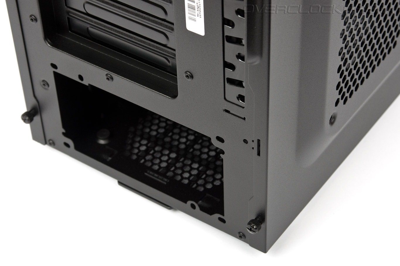

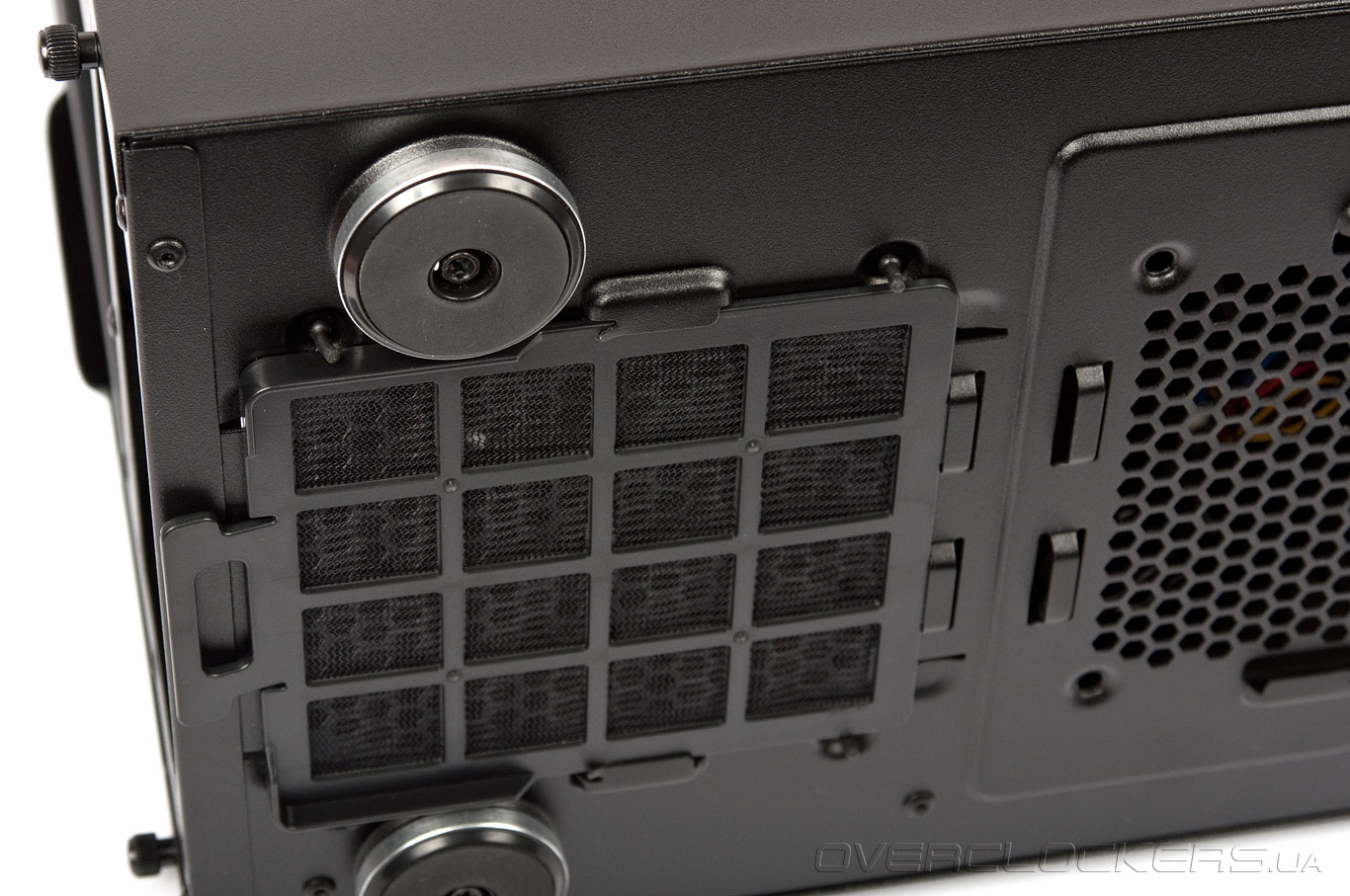

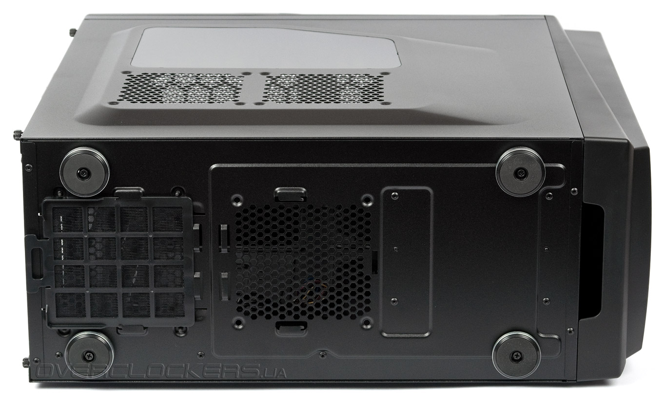

Днище корпуса имеет вентиляционное отверстия для блока питания и посадочное место для 120-мм вентилятора. По какой-то причине, центральное отверстие не закрыто пылевым фильтром, хотя крепления для него предусмотрены. Спереди хорошо виден вырез под фронтальной панелью, куда устремится основная часть пыли, если его не закрыть подручными средствами.
Блок питания закрыт снизу легкосъемным пылевым фильтром.
Ножки корпуса, подбитые мягкой резиной, обеспечивают отличную устойчивость и виброизоляцию. Их высота составляет 10 мм.
