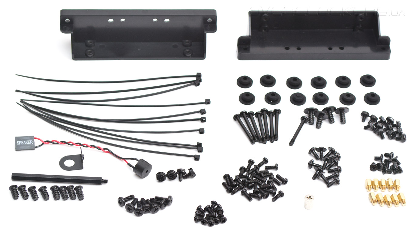

Количеству мелких деталей, поставляющихся в комплекте с шасси, можно только позавидовать. Помимо подробной инструкции по сборке сюда входят:
  • две салазки переходника с 5,25″ отсека на 3,5″;
  • десяток кабельных стяжек;
  • диагностический динамик;
  • петля для навесного замка;
  • четыре винта для блока питания;
  • удлинитель-распорка для корзины жестких дисков;
  • восемь шурупов для вентиляторов;
  • семь винтов для фиксации салазок жестких дисков;
  • 12 винтов для устройств 5,25″;
  • 12 антивибрационных прокладок для дисков формата 2,5″;
  • восемь длинных винтов для крепления вентиляторов;
  • четыре шурупа с крупной шляпкой для монтажа бокового вентилятора;
  • 12 винтов для материнской платы;
  • 28 тонких винтиков для накопителей формата 2,5″;
  • 12 винтов для крепления прокладок к 2,5″ дискам;
  • девять винтиков для фиксации петли навесного замка и 3,5″ дисков;
  • десять стоек материнской платы и переходник под отвертку для их монтажа.

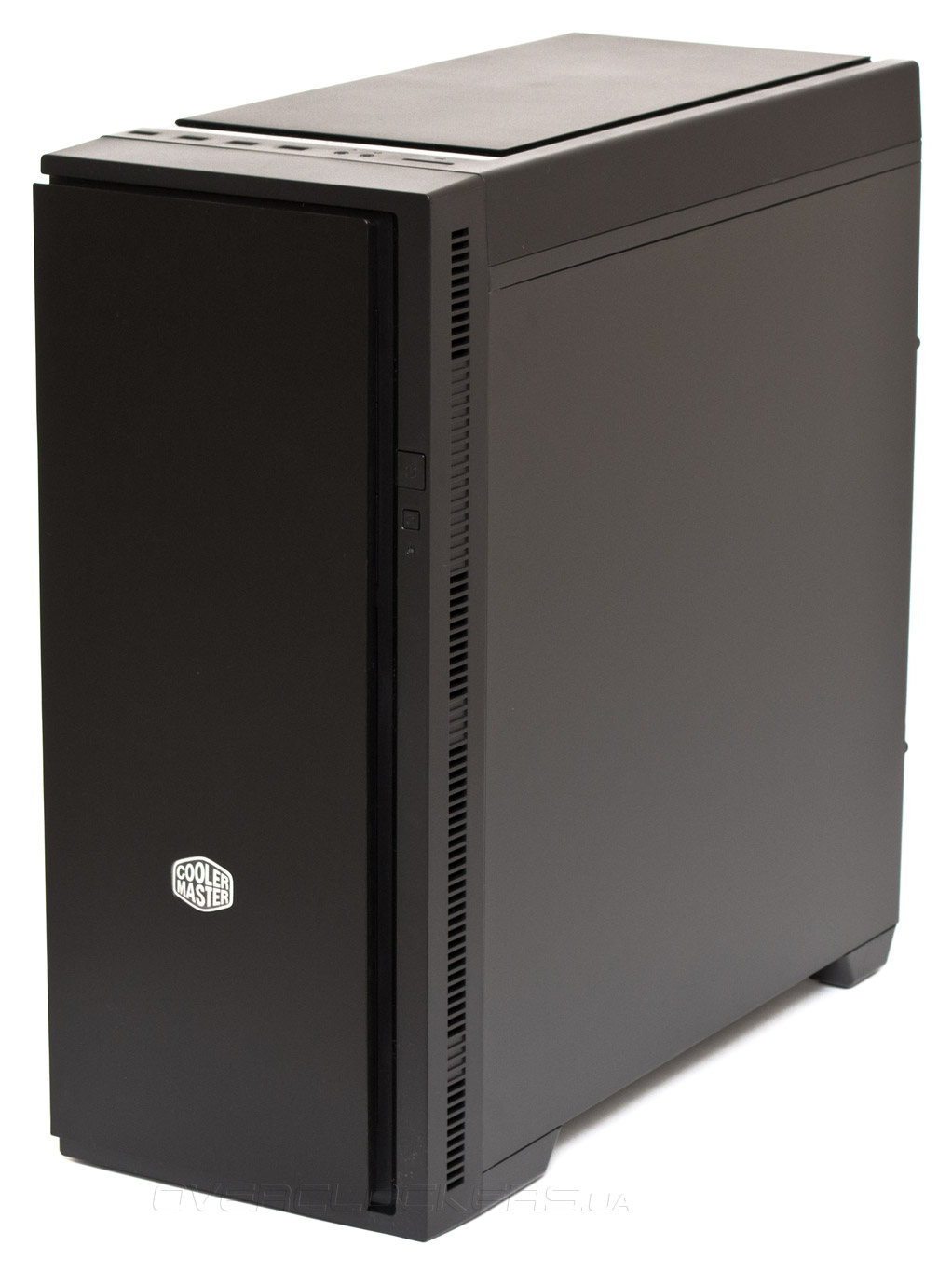

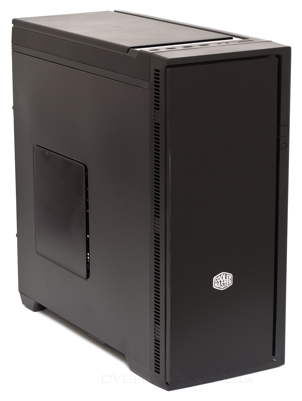

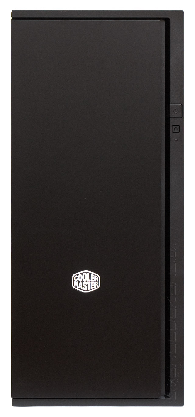

Дизайн Cooler Master Silencio 652 выдержан в стиле строгой и монолитной черной коробки. Сочетание цвета пластиковых и металлических деталей подобрано неплохо, но глянцевые вставки на передней и верхней панелях смотрятся не очень уместно на фоне общей матовой расцветки.

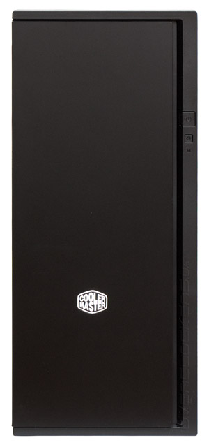

Фронтальная панель визуально разделена на две части. Большая часть, на которую нанесен логотип Cooler Master, является открывающейся влево пластмассовой дверцей. Она выступает на 6 мм вперед относительно уровня основной части передней панели, от которой в закрытом состоянии видна только тонкая полоска (глянцевая по внутренней окантовке) сверху и справа. Таким образом, создается интересный визуальный эффект, как будто там находится воздухозаборное отверстие. Но отверстий спереди нет и когда дверца закрыта, фронтальная панель не проницаема для воздуха.

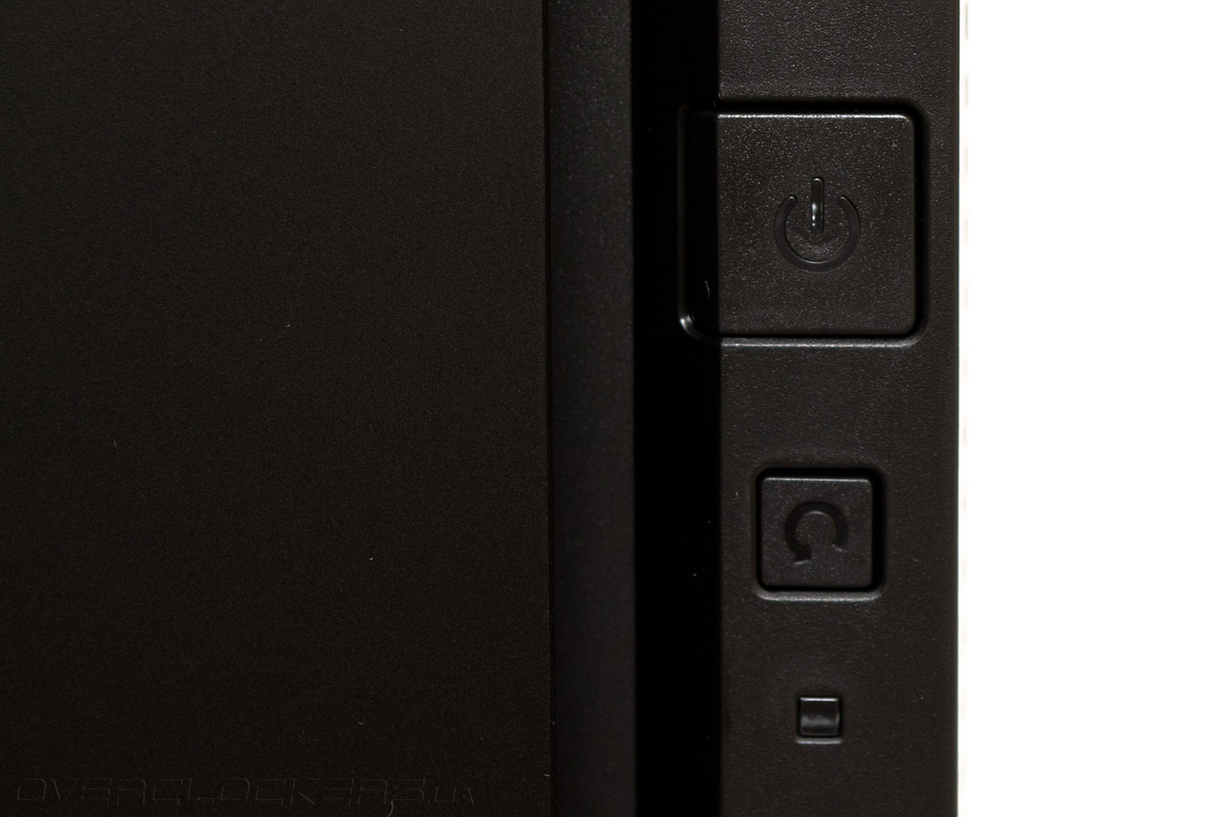

На правой кромке, в верхней половине передней панели, расположены незаметные кнопки включения (со встроенным индикатором питания) и перезагрузки ПК, под которыми находится индикатор активности накопителей. Оба светодиода синие и имеют очень интенсивное свечение.

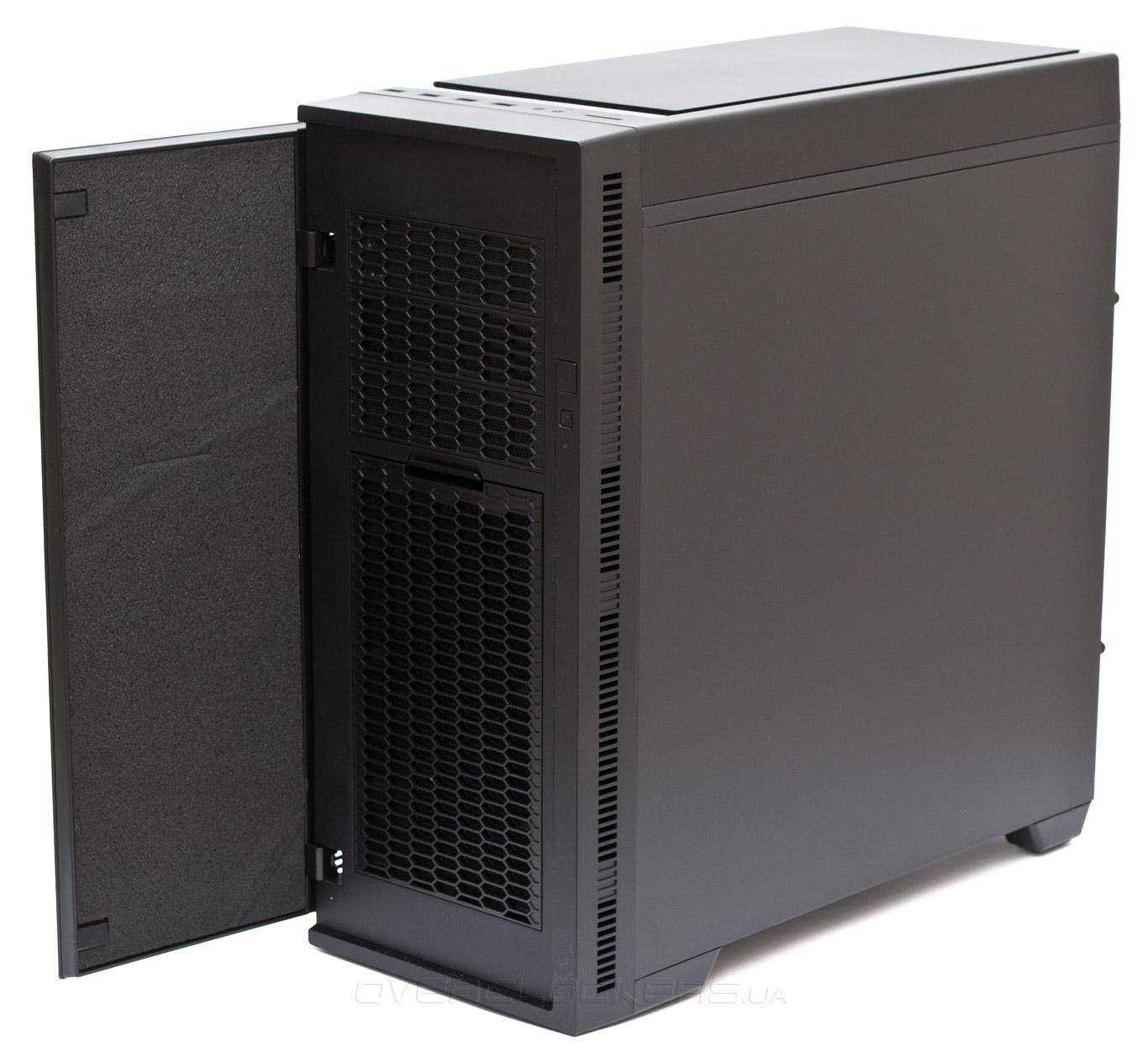

Изнутри передняя дверца подбита слоем плотного поролона, в закрытом положении ее удерживают два мощных магнита. На основной части фронтальной панели вверху находятся три заглушки отсеков 5,25″. Под ними — съемная решетка, закрывающая доступ к передним вентиляторам. Решетки и заглушки сделаны в виде слегка приплюснутых сот, за которыми установлена более мелкая металлическая сетка, перфорированная круглыми отверстиями. Дверца прилегает к панели вплотную, никаких устройств 5,25″ с выступающими частями установить не получится.

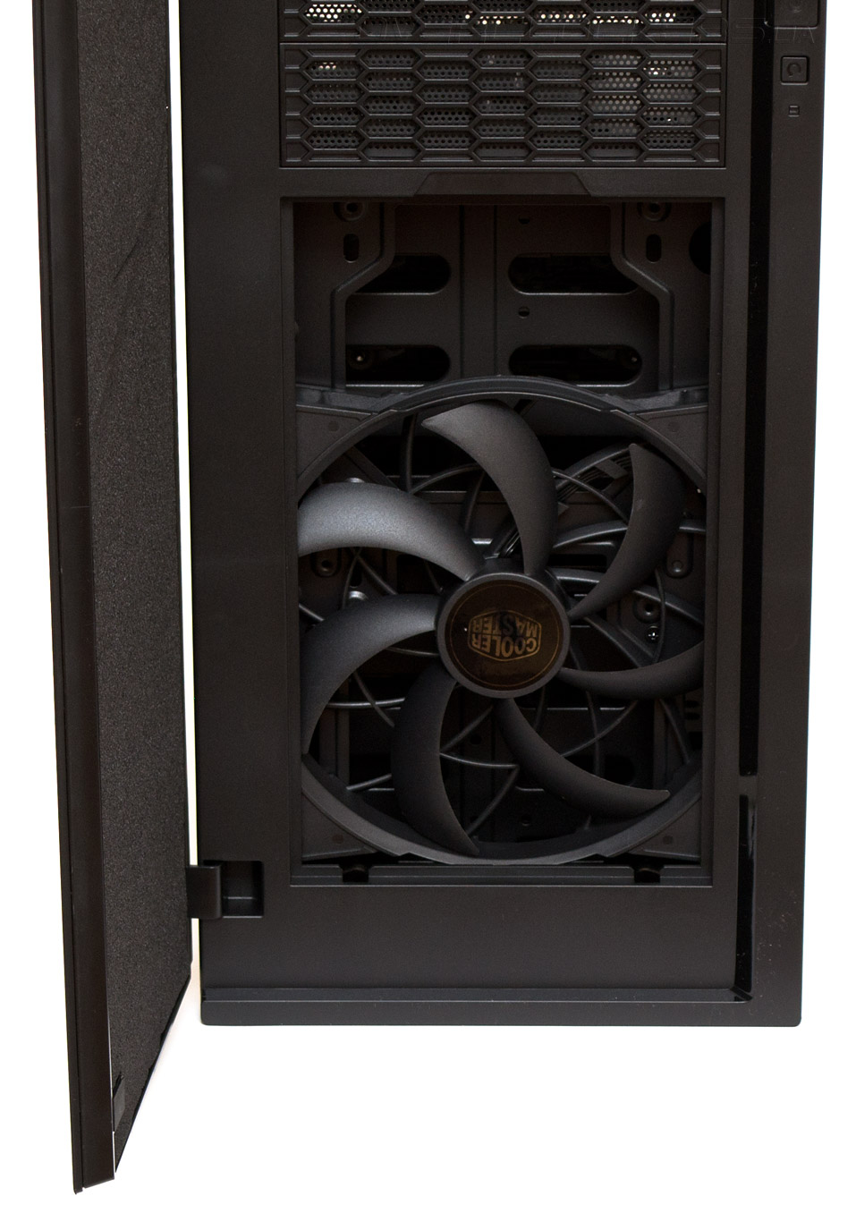

Решетка легко снимается для очистки. За ней видим предустановленный 180-мм вентилятор.

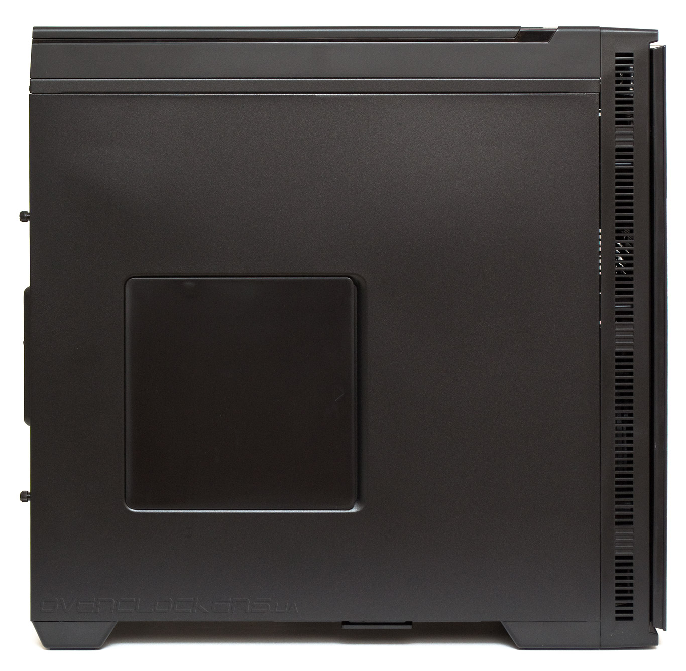

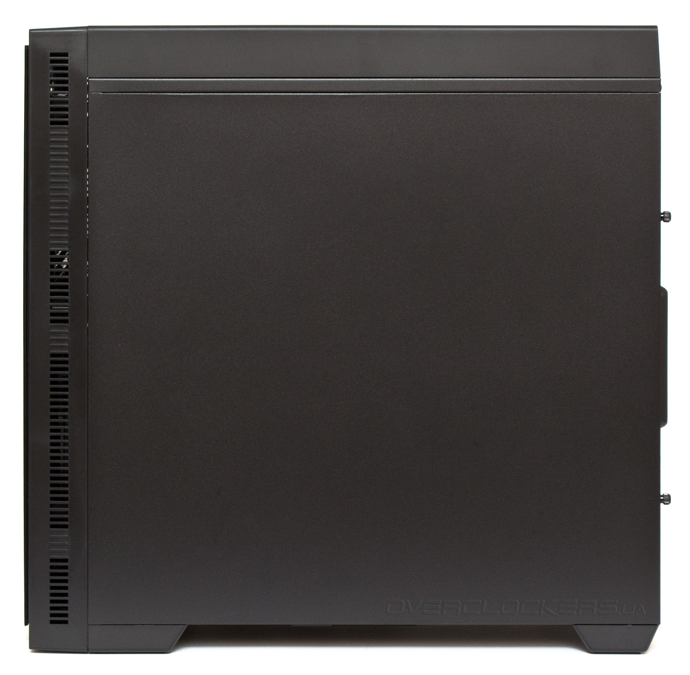

Правая боковая панель корпуса сплошная. Если постучать по ней, звук получается сильно приглушенным, что говорит о достаточной прочности металла и приличном слое шумоизоляционного материала внутри. На пластиковом торце передней панели есть множество вентиляционных отверстий, суммарной площадью 23 см². Если прибавить сюда аналогичные отверстия с другой стороны (28 см²), получится не очень большое вентиляционное сечение. Потому что, к примеру, поперечное сечение 120-мм вентилятора составляет 113 см2. Не сложно догадаться, насколько ограничен поток воздуха при закрытой дверце.

На левой боковой панели есть отверстие для вентилятора, закрытое пластмассовой заглушкой. Интересно, что в передней ее части все равно остается небольшая щель, куда может попадать воздух и пыль.

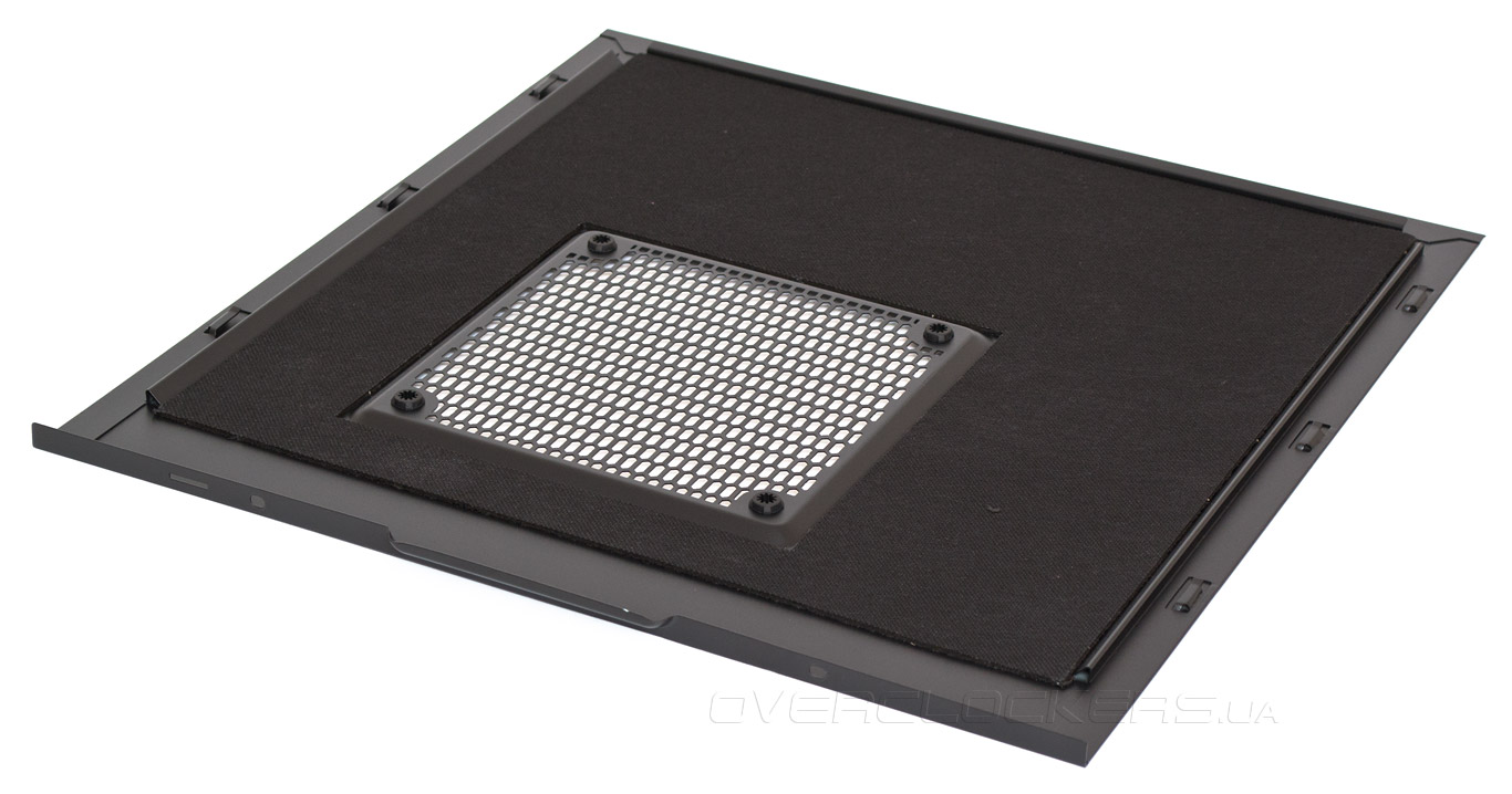

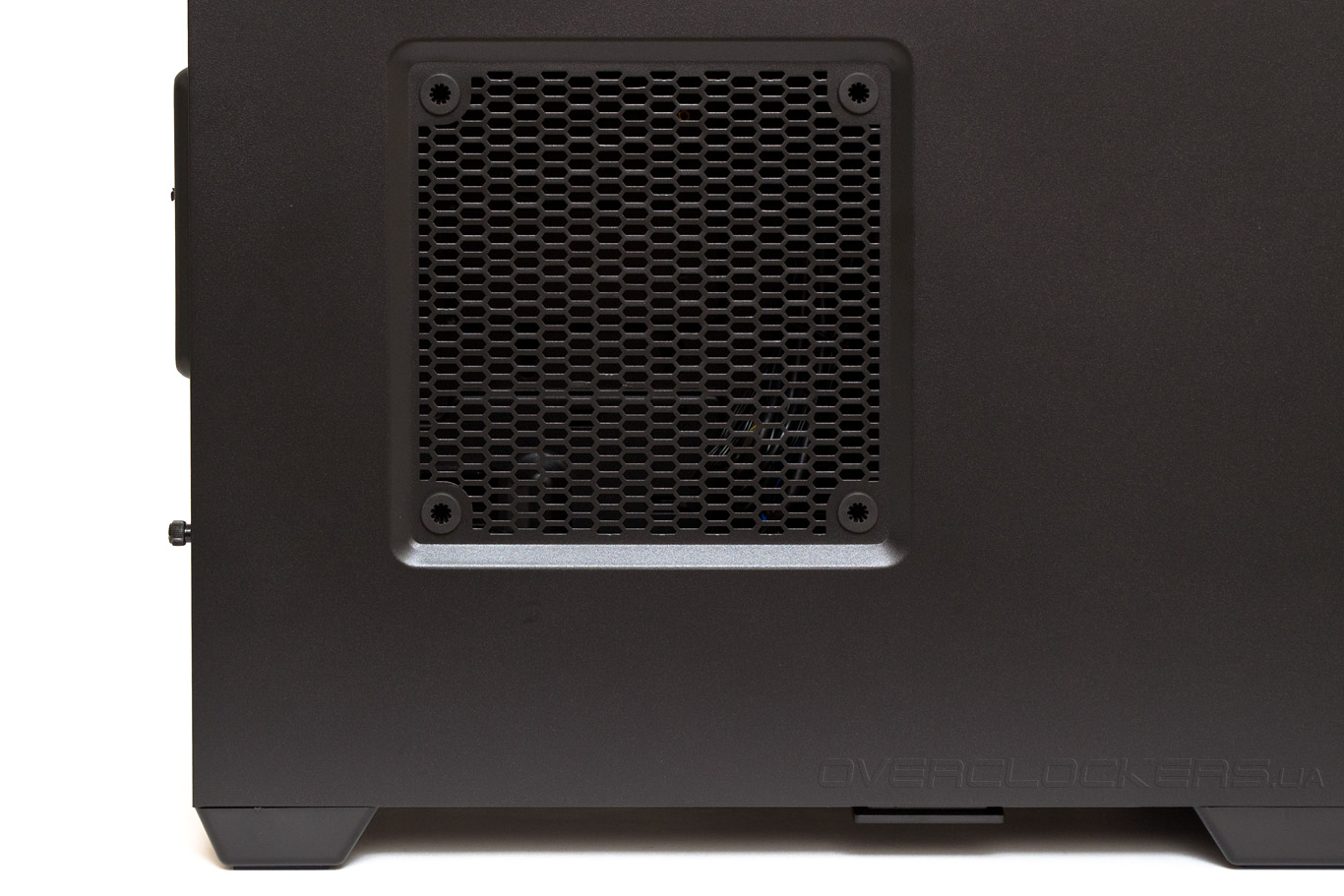

Шумоизоляции на заглушке нет. На металлической решетке предусмотрены посадочные места для 180-мм вентилятора (квадрат с гранями 154 мм по центру отверстий), снабженные резиновыми гасителями вибрации.
Обе дверцы сделаны из достаточно толстого металла, подбиты слоем качественной шумоизоляции и имеют хорошие ребра, благодаря которым поперечная жесткость получается просто отличной, что очень позитивно сказывается на удобстве монтажа. Обе имеют ручки и удерживаются на месте двумя винтами с накатанной головкой.

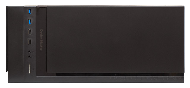

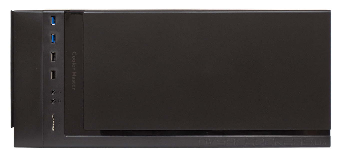

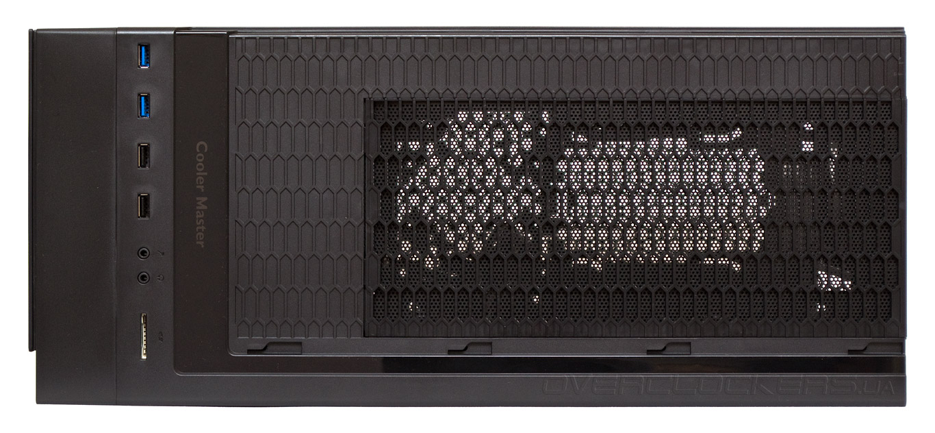

Верхняя панель повторяет по дизайну переднюю. В ее фронтальной части находятся вертикально расположенные внешние порты, среди которых есть два USB 3.0, два USB 2.0, два 3,5-мм аудиовыхода и разъем считывателя карт типа SD. Большую часть панели занимает съемная пластиковая крышка, окантованная глянцевой вставкой, которая просто великолепно собирает пыль и отпечатки пальцев.

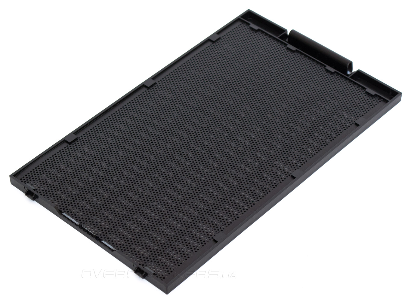

Если снять пластиковую крышку, под ней обнаружится пластиковая решетка с металлическим фильтром, аналогичная той, что есть на передней панели. Поскольку крышка прилегает к решетке вплотную, можно сделать вывод, что корпус можно использовать в двух вариантах. Первый — со сниженным уровнем шума, когда крышка на месте, второй — с улучшенным охлаждением, когда крышка снята и воздух беспрепятственно выходит через решетку.

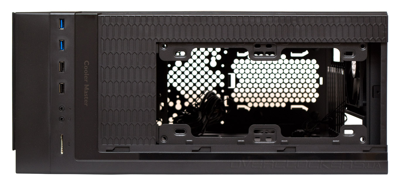

Специально для второго варианта (решетку тоже можно легко снять, сдвинув назад) предусмотрена возможность установки под верхнюю панель двух 120- или 140-мм пропеллеров или одного 180- или даже 200-мм.

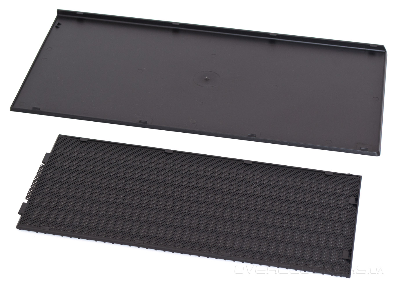

Так выглядит крышка и решетка. Сидят на месте они не очень плотно, что может создавать дополнительные паразитные шумы в случае вибрации шасси.

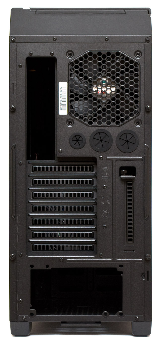

Задняя панель предполагает возможность установки одного 120-мм вентилятора и имеет семь слотов расширения PCI, плюс один дополнительный, расположенный вертикально. Все слоты закрыты вентилируемыми многоразовыми заглушками, а шторка вертикального слота удерживается винтом с накатанной головкой. Есть и три прорезиненных отверстия для вывода наружу шлангов СВО. Два имеют диаметр в 26 мм и одно — 16 мм.

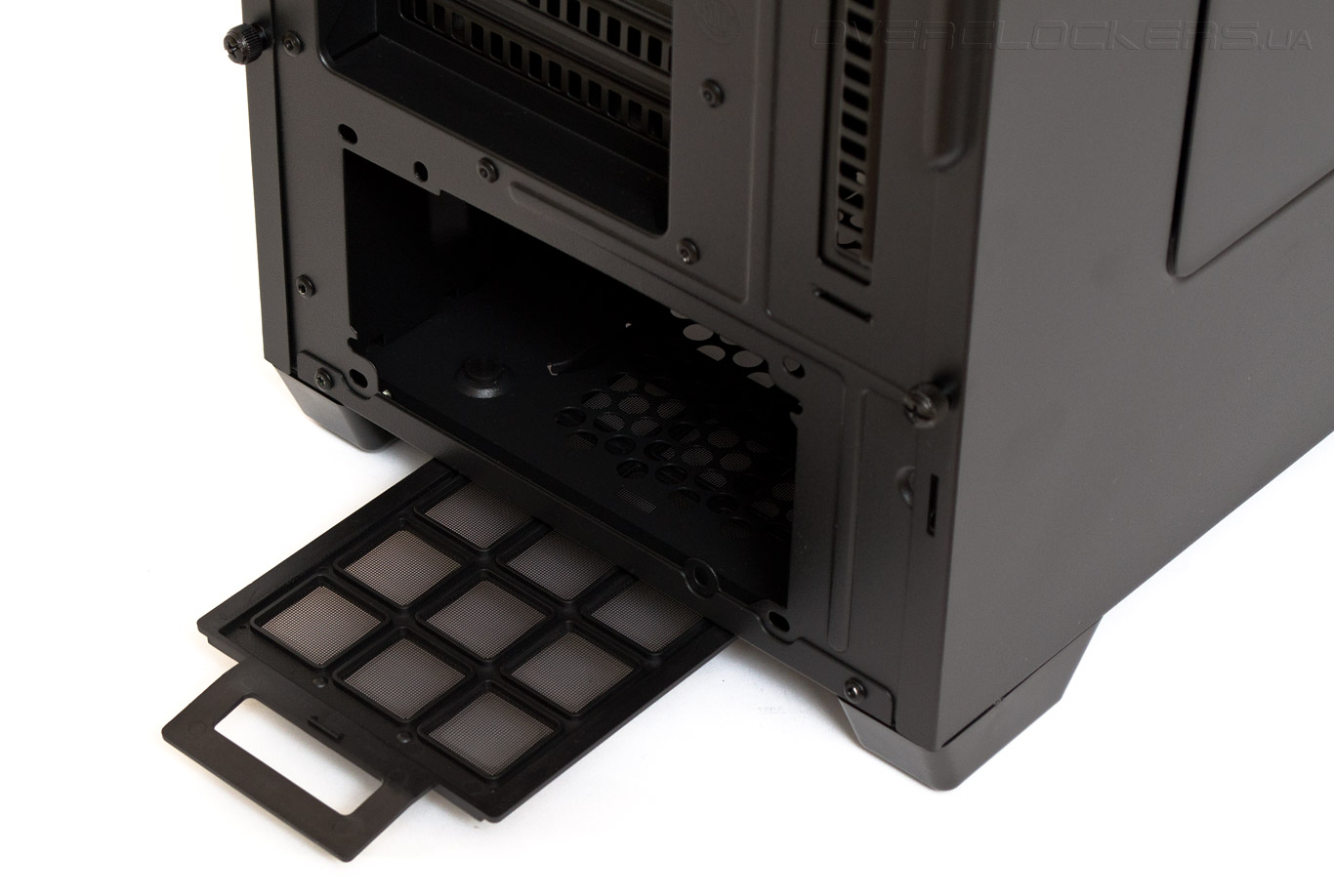

Блок питания можно устанавливать как вентилятором вниз, так и вверх. От попадания пыли он закрыт качественным легкосъемным фильтром.

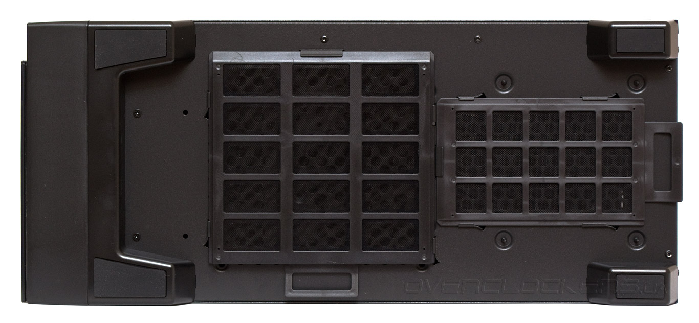

Нижняя панель корпуса перфорированная, но все отверстия закрыты хорошими пылевыми фильтрами.

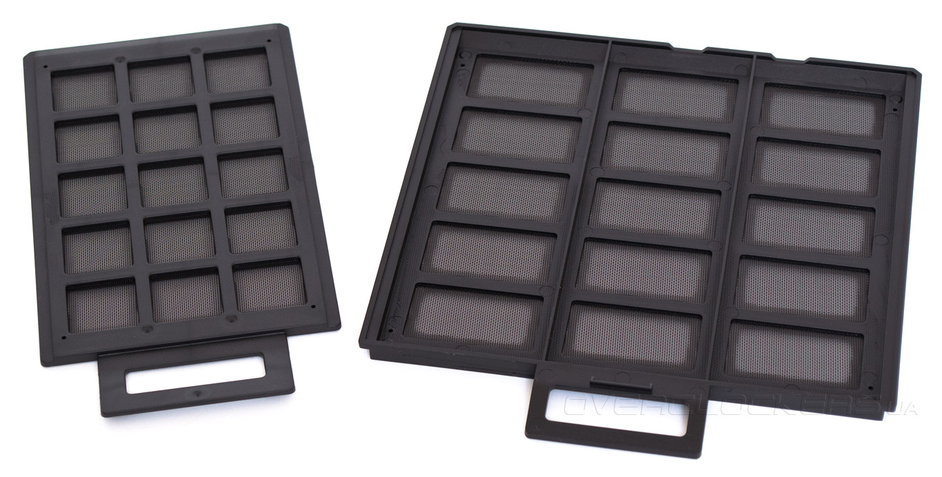

В Silencio 652 исправили ошибку, отмеченную нами в СМ 690 III и сделали фильтры раздельными, что гораздо удобнее в использовании. Крупный фильтр посередине извлекается по направление влево, а фильтр блока питания — назад.

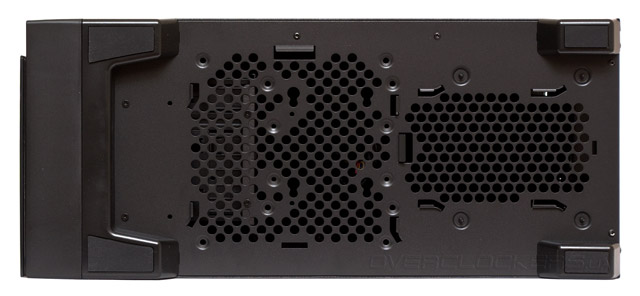

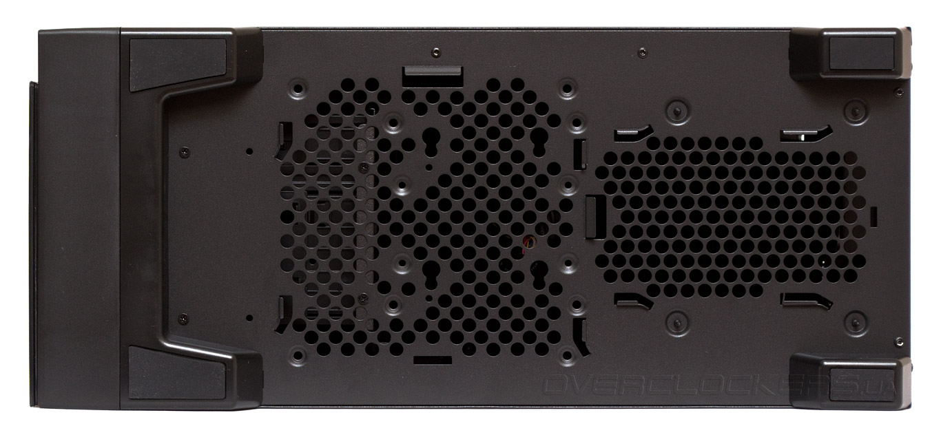

Так выглядит нижняя панель корпуса без фильтров. Как видим, посередине есть много разнообразных вариантов посадочных отверстий, о назначении которых будет рассказано чуть позже.

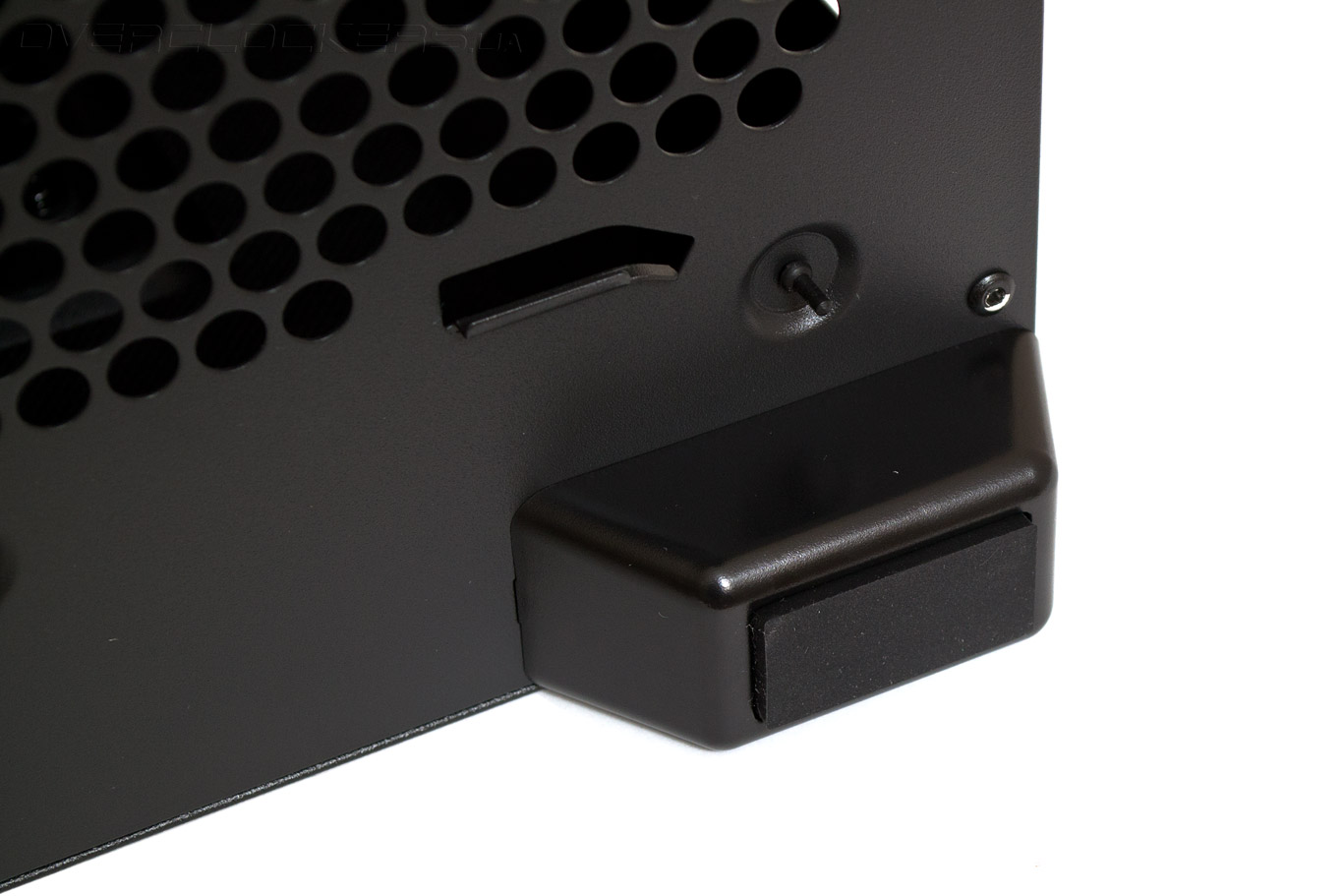

Ножки корпуса пластиковые, высотой 26 мм. Снизу к ним приклеены резиновые накладки, благодаря которым шасси имеет хорошее сцепление с поверхностью.
