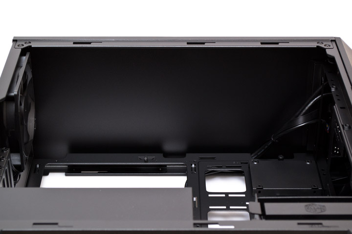

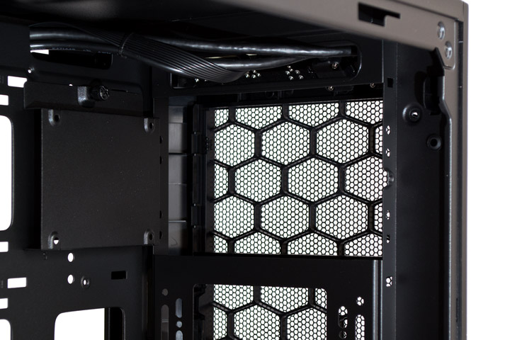

Верхняя панель глухая, вентиляционных отверстий на ней нет. Запас пространства до кромки материнской платы тут составляет 25 мм и это повышает удобство подключения разъемов.

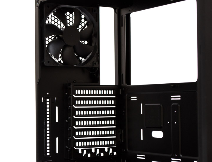

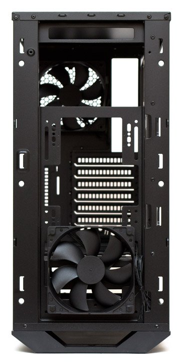

На задней панели предустановлен на выдув 120-мм вентилятор. Заглушки слотов PCI удерживаются обычными винтами.
Cooler Master MasterBox 5

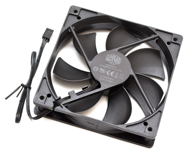

Вентилятор DF1202512SELN основан на обычном подшипнике скольжения и имеет стандартную конфигурацию лопастей. Максимальная скорость его крыльчатки составляет приблизительно 1200 обмин и аэродинамический шум от него при этом хорошо различим. Стартовать пропеллер способен с 4 В и 400 об/мин. Остается относительно тихим вплоть до 7 В и 750 об/мин, однако от двигателя исходит паразитный призвук, напоминающий пение сверчка. Спаянный шнур питания черного цвета имеет длину в 300 мм.

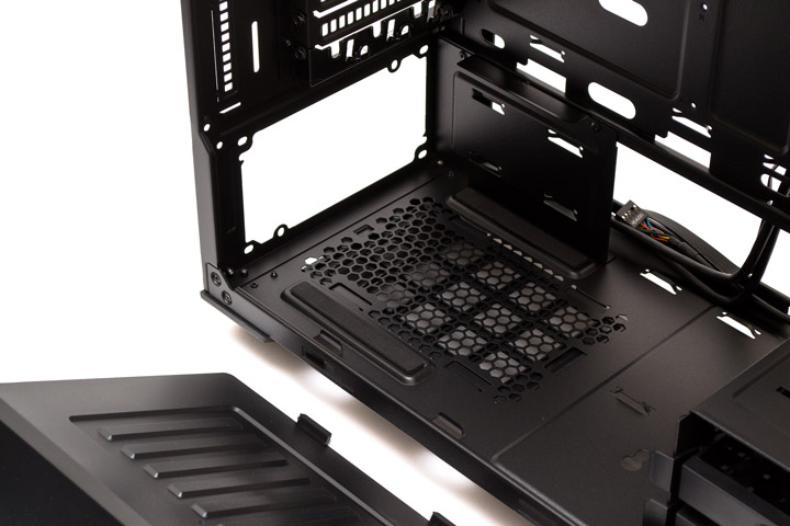

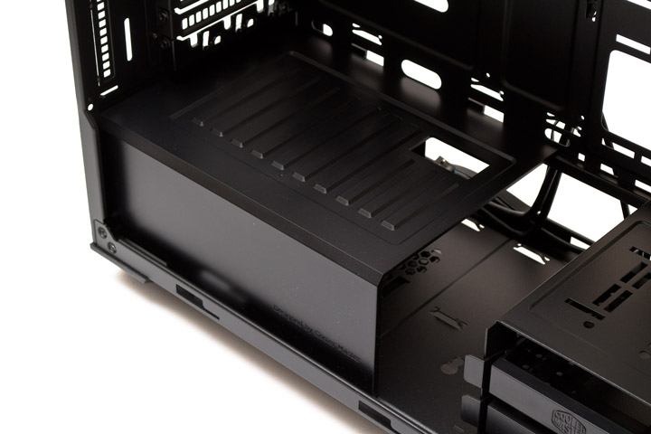

Посадочное место блока питания закрыто съемным пластиковым кожухом с рифленой верхней частью и отверстием для протяжки провода питания видеокарты. Держится он на одном винте с накатанной головкой, который выкручивается со стороны задней панели, после чего кожух сдвигается вперед и снимается.

На нижней части посадочного места блока питания есть два крупных резиновых демпфера, которые хорошо гасят вибрации и лишний шум, исходящий от БП.

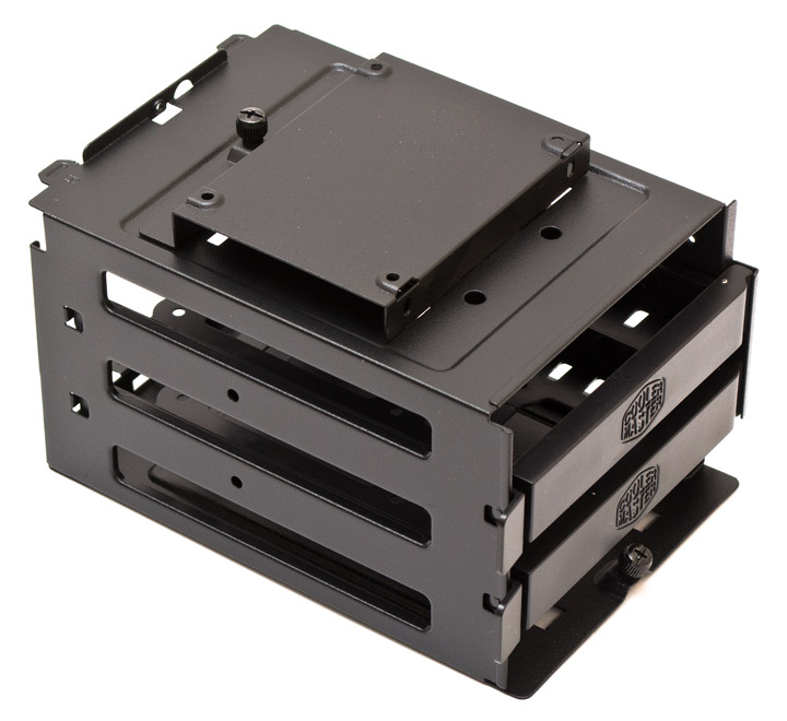

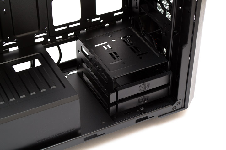

Корзина для двух 3,5″ либо 2,5″ накопителей расположена в передней нижней части шасси. Она съемная, держится на одном винте с накатанной головкой (его можно заметить посередине, под салазками). Для корзины предусмотрено три позиции: 1) вплотную к передней стенке и с запасом в 70 мм до кожуха БП; 2) средняя, на 30 мм от передней стенки и 45 мм от кожуха БП; 3) задняя, на 55 мм от передней стенки и 20 мм от кожуха БП.

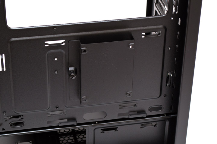

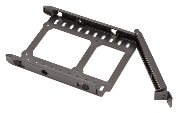

Вверху на корзину можно дополнительно прицепить один лоток 2,5″ накопителя, сняв его с поддона материнской платы или докупив отдельно.
Выдвижные салазки сделаны из пластмассы. Для 3,5″ жестких дисков в них предусмотрено безвинтовое крепление в виде штырьков с прорезиненным основанием. 2,5″ накопитель сюда придется прикручивать соответствующими винтиками.

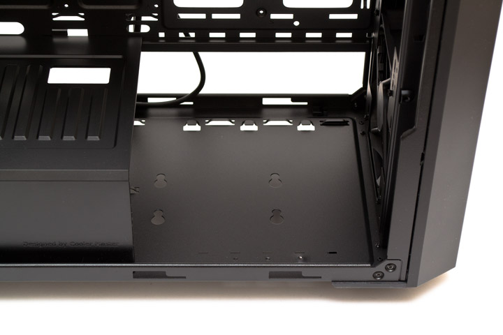

Если демонтировать корзину полностью, от края кожуха БП (его длина — 240 мм) до передней панели останется запас пространства в 190 мм.

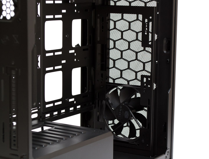

На передней панели предустановлен еще один 120-мм вентилятор, полностью аналогичный по своим характеристикам пропеллеру, закрепленному на задней панели. В том, что касается радиаторов, сюда получится установить 240-, 280- и даже 360-мм модели толщиной до 50 мм, без демонтажа корзины накопителей.

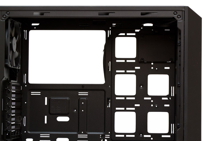

Конструкция передней части поддона материнской платы предполагает довольно широкие возможности по конфигурации корзин. Сюда можно установить три лотка для 2,5″ дисков, до трех корзин, рассчитанных на два 3,5″ жестких диска каждая, либо одну корзину для 5,25″ приводов вверху (потребуется замена панели переднего фильтра) и по две корзины других типов посередине или внизу. Все эти детали можно приобрести дополнительно в официальном магазине. Кроме того, в передней части поддона есть и отверстия для стоек, предположительно дающие возможность установки сюда материнских плат формата E-ATX, но официально это не подтверждено.

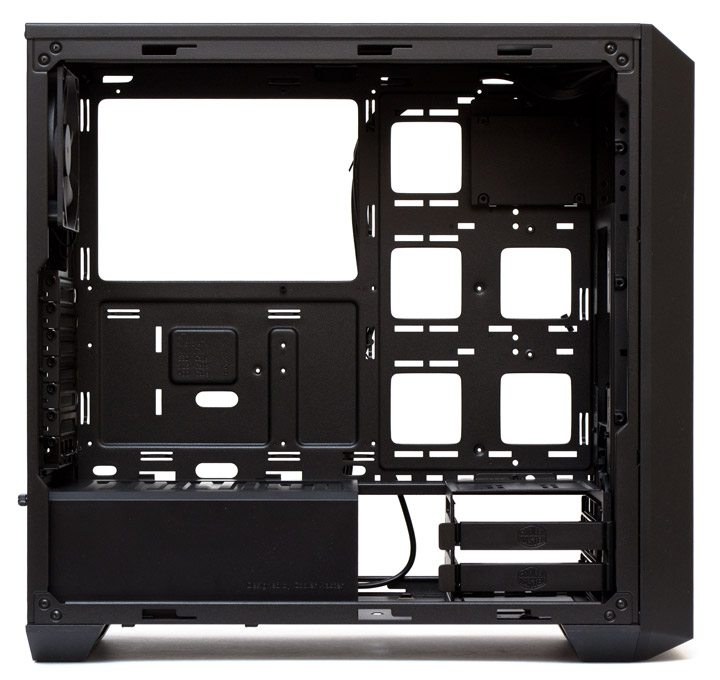

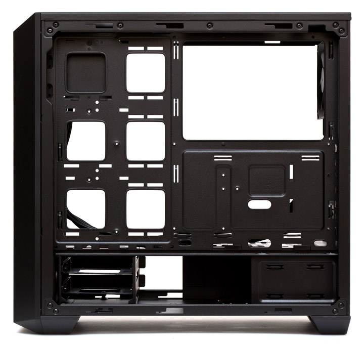

Пространство за поддоном материнской платы выглядит внушительно. Внимание привлекает огромный вырез для установки усилительной пластины процессорного кулера, и очень большое количество проушин для крепления кабельных стяжек. Запас места от поддона до боковой дверцы составляет в среднем 30 мм по всей плоскости, а значит, кабеля здесь можно прокладывать внахлест, в три ряда.
Под вырезом усилительной пластины можно закрепить еще один лоток для 2,5″ накопителя (в комплект не входит).

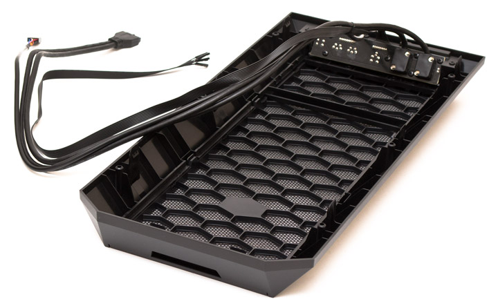

Передняя панель держится на шести плоских защелках и отсоединяется очень легко. Однако к ее верхней части прикреплены провода, потому следует соблюдать осторожность при демонтаже, чтобы не повредить их.

По большому счету, демонтировать ее и не нужно, доступ к креплениям вентиляторов есть и так. Кстати запас пространства между металлом и пластиком передней панели составляет 50 мм, следовательно, с внешней стороны можно установить не только пропеллеры, но и даже некоторые модели радиаторов СВО.

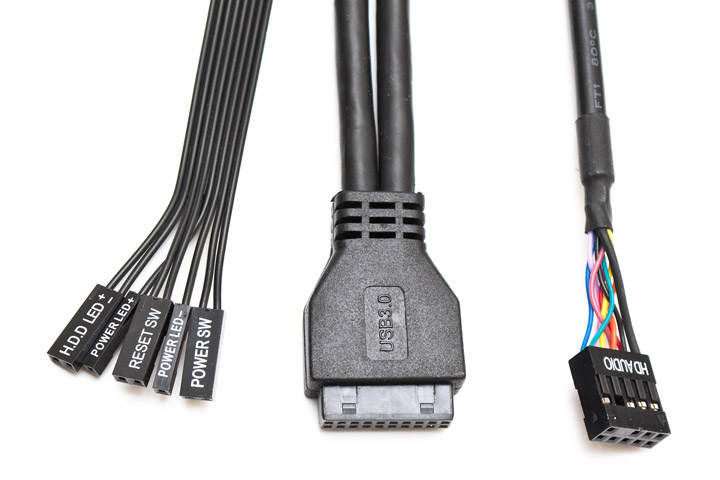

В набор проводов входят стандартные кабеля черного цвета от индикаторов активности накопителей и питания системы, кнопки старта и перезагрузки ПК (спаянные одной лентой), одна колодка USB 3.0 и один разъем HDAudio. Их длины более чем достаточно для подключения куда угодно.
