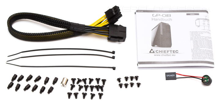

Комплект деталей для корпуса собран в прозрачной полиэтиленовой «косметичке», закрывающейся на молнию. Тут были обнаружены:
  • короткая инструкция по внешним разъемам корпуса;
  • восьмиконтактный разборной удлинитель питания процессора в оплетке (длиной 300 мм);
  • три кабельные стяжки;
  • диагностический динамик;
  • переходник под крестовую отвертку для монтажа стоек материнской платы;
  • 12 стоек материнской платы;
  • 17 корпусных винтов (подходят для монтажа видеокарты, БП, материнской платы);
  • восемь мелких винтиков для фиксации 2,5″ и 5,25″ устройств.

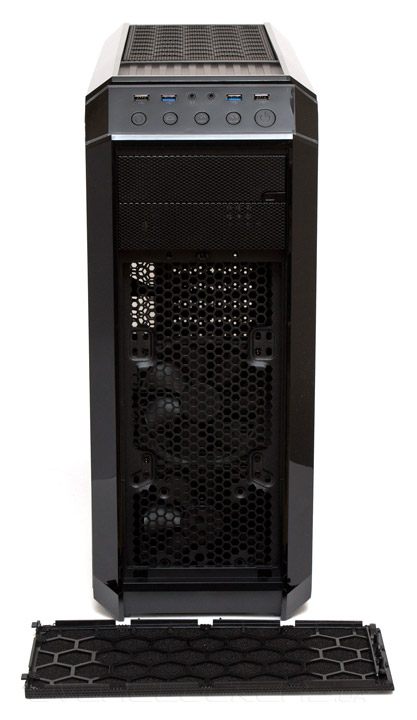

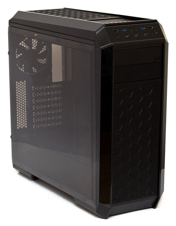

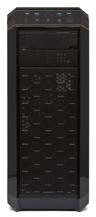

Первое, что бросается в глаза во внешности Chieftec GP-01B-OP — это обилие глянцевых скошенных граней и сетчатая передняя панель. Ее металлическая решетка отштампована в виде сот и содержит множество мелких отверстий.
Chieftec GP-01B-OP

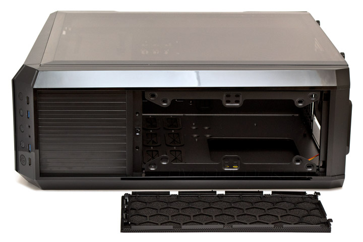

Вся нижняя часть решетки представляет собой съемный пылевой фильтр, состоящий из поролона, проложенного между металлической сеткой и пластиковой вставкой. Чтобы его извлечь, нужно нажать на панель сверху посередине, тем самым отпустить замок. За фильтром видна крупноячеистая решетка, на которую предустановленны встроенные 120-мм нагнетательные вентиляторы в количестве двух штук.

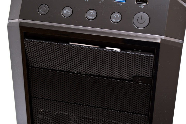

В верхней части передней панели есть две заглушки портов 5,25″ устройств. Причем, если нижняя закреплена неподвижно, то верхняя представляет собой подпружиненную дверцу, которая будет открываться выдвижным лотком DVD-ROM привода при нажатии на кнопку, в правом нижнем углу заглушки. Таким образом, какой бы ни была внешность привода, целостный дизайн корпуса не нарушается никакими посторонними вкраплениями.
Chieftec GP-01B-OP

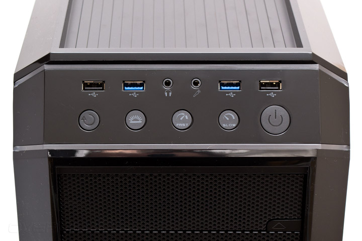

Панель внешних интерфейсов, которая находится на скошенной передней грани между верхней и фронтальной панелью, выглядит весьма насыщенно. Две полоски из прозрачного пластика сверху и снизу — это цветные светодиоды. В верхнем ряду собрано по две пары разъемов USB 2.0 и USB 3.0, максимально удаленных друг от друга, а между ними есть два 3,5-мм аудиопорта для микрофона и наушников. Большая круглая кнопка включения с белым светодиодом подсветки установлена справа. Круглая клавиша поменьше слева отвечает за перезагрузку системы, а за ней, по порядку, следует точно такая же кнопка управления подсветкой, и две клавиши встроенного контроллера вентиляторов. При нажатии на Fast, на все подключенные вентиляторы подается напряжение 12 В, а если нажать на Slow, то 7 В. Все настройки скорости пропеллеров и цвета светодиодов запоминаются и остаются неизменными при следующей перезагрузке. Над портами спереди присутствует углубление в виде пластиковой рифленой платформы, на которую можно сложить какие-либо мелочи или гаджеты для удобной зарядки от USB-портов.

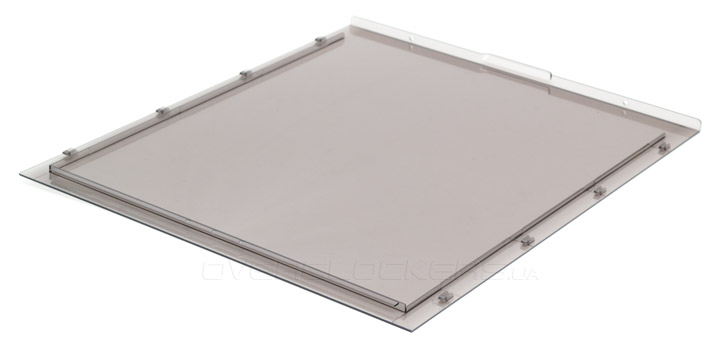

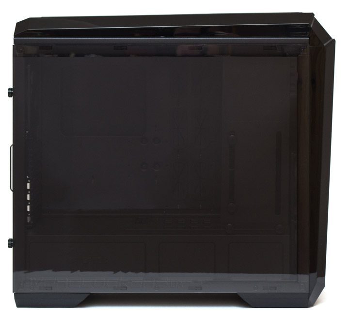

Наиболее интересная часть во внешнем дизайне корпуса это его левая боковая панель. Она сделана полностью из тонированного плексигласа и через нее хорошо просматривается интерьер шасси. Похоже, что подобные дверцы — это новый тренд в индустрии, поскольку такие модели попадаются мне все чаще.
Chieftec GP-01B-OP
Толщина акрила, из которого сделана дверца, колеблется в пределах от 2 мм по краям, до 3 мм в центральной части. Выглядит данная конструкция крепко, но проверять ее на прочность лишний раз я бы не рекомендовал. Дверца имеет ручку в задней части для облегчения демонтажа, держится на двух винтах с пластиковой накатанной головкой и снимается путем сдвигания назад.

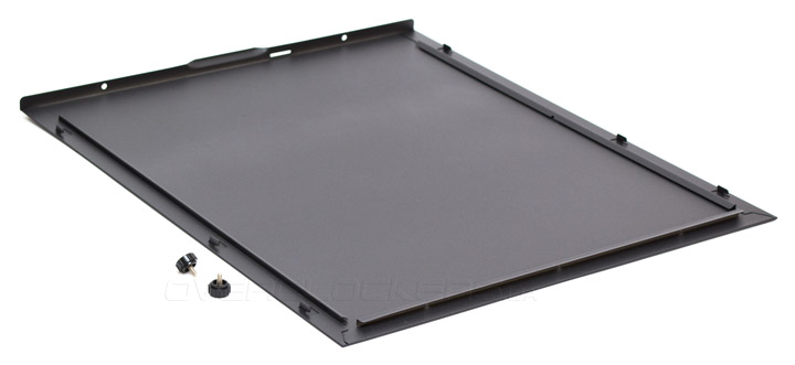

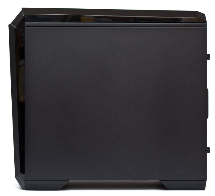

Левая боковая дверца ровная и сплошная. У нее тоже есть штампованная ручка сзади и два крепежных винта с накатанной головкой.
Chieftec GP-01B-OP
Правильные ребра жесткости и толщина металла делают правую боковую панель достаточно прочной и устойчивой к деформирующим нагрузкам.

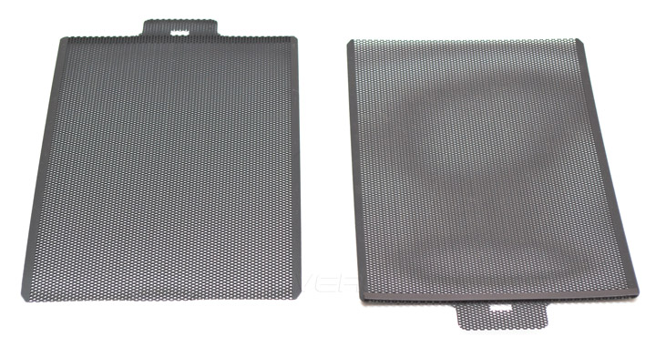

При нажатии на переднюю часть решетки, она легко снимается и открывает удобный доступ внутрь. С обратной стороны тоже проложен поролон. На салазки под данным фильтром можно установить два 120- или 140-мм вентилятора.

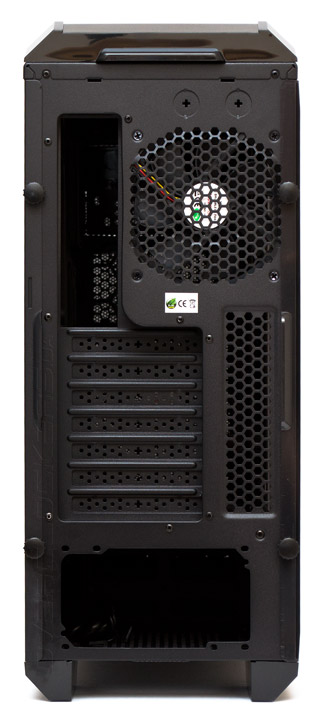

С тыльной стороны все довольно стандартно. Вверху есть две заготовки под ¾″ шланги СВО, чуть ниже — вентиляционная решетка вытяжного 120-мм вентилятора, семь слотов расширения, закрытые одноразовыми вентилируемыми заглушками и посадочное место блока питания, которое позволяет ориентировать его пропеллером как вверх, так и вниз.

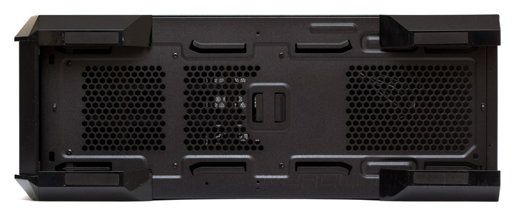

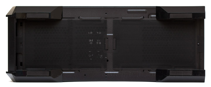

Днище корпуса закрыто двумя металлическими сеточками пылевых фильтров.
Chieftec GP-01B-OP
Снимать и ставить эти фильтры для очистки откровенно неудобно. Чтобы получить нормальный доступ к их направляющим, корпус придется положить набок. Да и общая эффективность подобного решения в деле отлова пыли крайне сомнительная.
Chieftec GP-01B-OP
За фильтрами есть три группы вентиляционных отверстий. Задняя служит для проветривания блока питания, а две передние решетки открывают доступ воздуха к накопителям, установленным в нижние корзины.
Chieftec GP-01B-OP

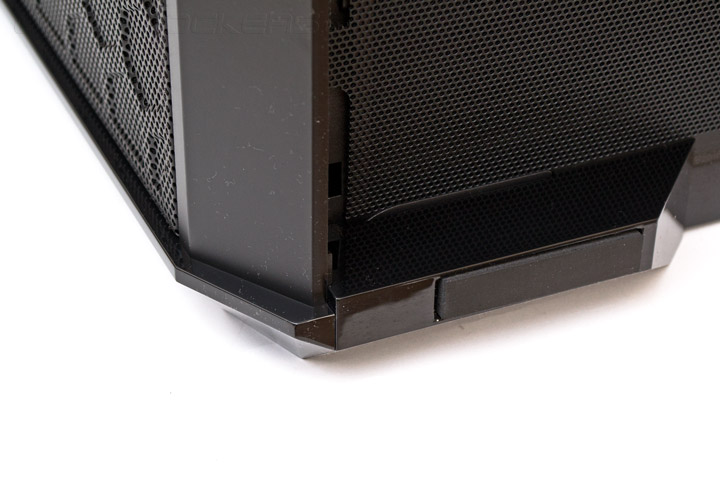

Ножки сделаны из глянцевого пластика с резиновыми нескользкими наклейками снизу. Их высота составляет 30 мм, чего более чем достаточно для нормальной вентиляции шасси и, в особенности, — его блока питания.
Chieftec GP-01B-OP
