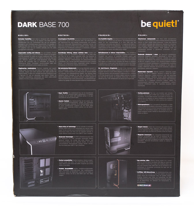

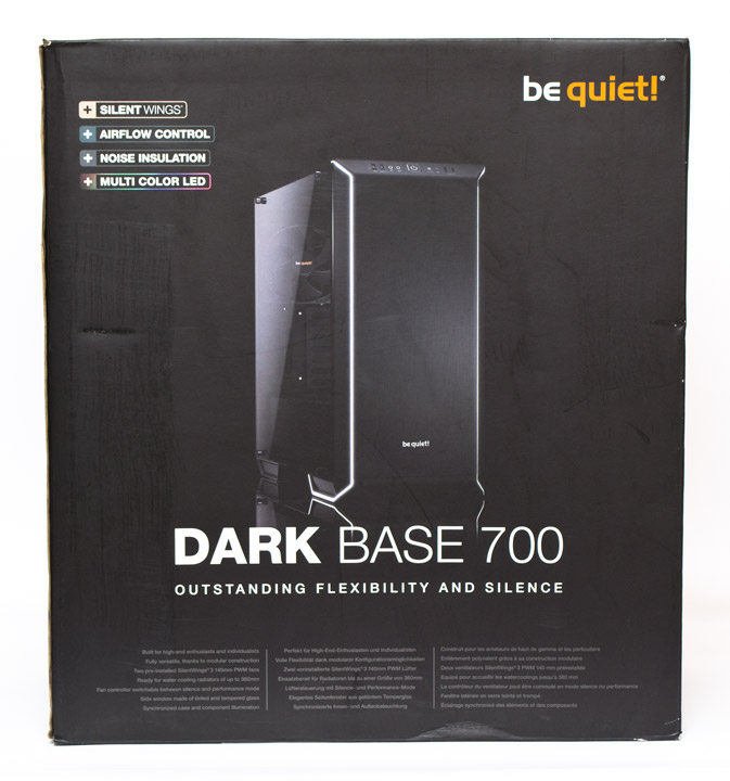

Коробка корпуса оформлена в общем ключе фирменного дизайна компании — черный цвет подложки, фотографии в стиле noir, белый текст и оранжевое вкрапление логотипа. Упаковка более чем информативна, внимательно изучив ее, можно выяснить о продукте все, что нужно. По бокам есть две ручки для облегчения переноски, а защита от повреждений реализована в виде двух демпферов из пенопласта и пакета из искусственной ткани.

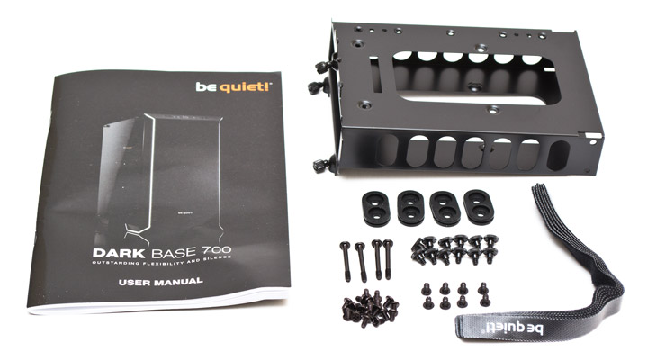

Комплект деталей включает в себя:
  • инструкцию по сборке корпуса;
  • дополнительную корзину для накопителей;
  • шесть многоразовых стяжек-липучек;
  • четыре резиновых демпфера для корзины накопителей;
  • четыре длинных винта для монтажа вентилятора на нижнюю панель;
  • 12 винтов с большой плоской шляпкой для 3,5″ жестких дисков;
  • 8 винтов для материнской платы;
  • 20 винтов для монтажа 2,5″ накопителей.

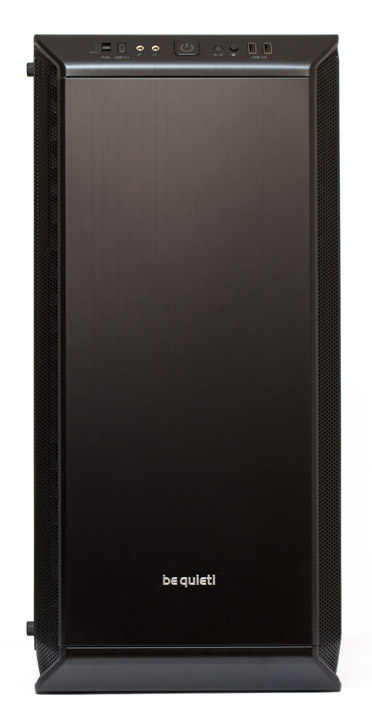

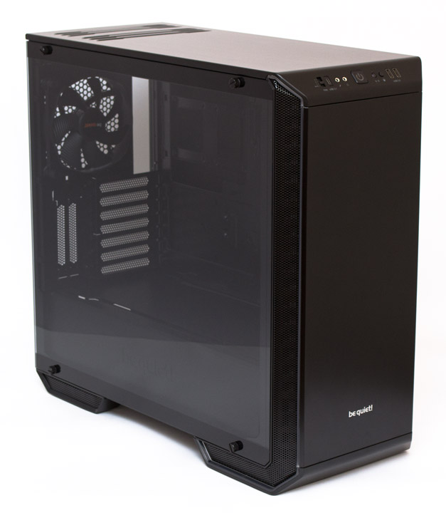

Общая концепция дизайна моделей корпусов у be quiet! (если не считать первой ласточки в лице Silent Base 800) остается неизменной — это практичная квадратная коробка черного цвета, шарма которой прибавляет использование «дорогих» материалов (в частности стекла и алюминиевого покрытия) и наклонных граней передней панели. Фронтальная панель, и ее нижняя и верхняя грань, покрыта листами шлифованного алюминия. На первый взгляд кажется, что панель монолитная, и если бы в инструкции не было написано о возможности ее демонтажа, то я бы даже и не пытался это делать. Вентиляционные отверстия сделаны на боковых гранях, по всей высоте и покрыты металлической сеточкой. Светодиоды RGB-подсветки встроены тоже по всей высоте на стыке сетки и фронтального металла. Серебристый логотип компании наклеен снизу, внешних выходов для 5,25″ дисков тут нет.

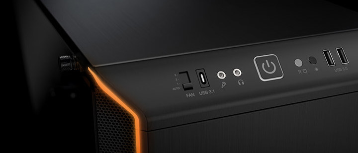

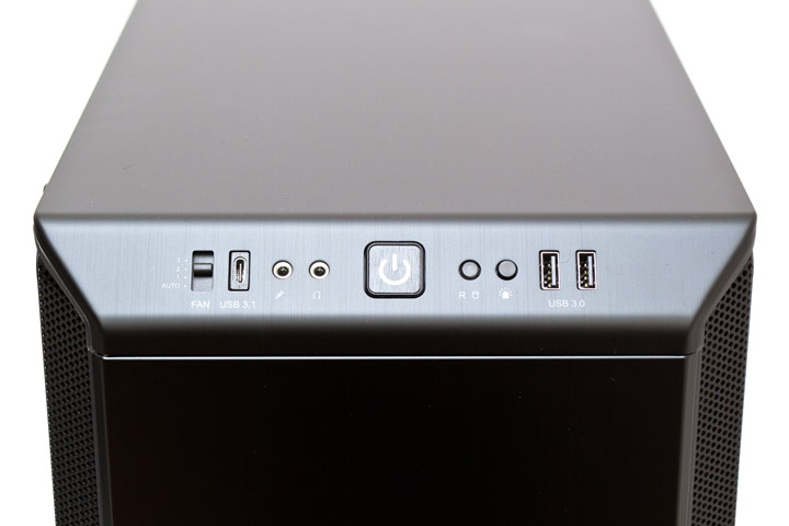

На верхней наклонной грани было обнаружено нечто необычное, а именно слева, рядом с четырехпозиционным ползунком управления вентиляторами, встроен маленький порт USB 3.1 Gen2 Type-C. На моей памяти это второй раз после Lian-Li, когда производитель удосужился внедрить этот новый разъем в шасси, и уж точно первый раз на отечественном рынке. Далее установлены уже вполне привычные 3,5-мм аудиовыходы для наушников и микрофона, квадратная клавиша запуска ПК, мелкая круглая кнопка перезагрузки системы, еще одна такая же кнопка управления подсветкой и два порта USB 3.0, окрашенные в черный цвет.

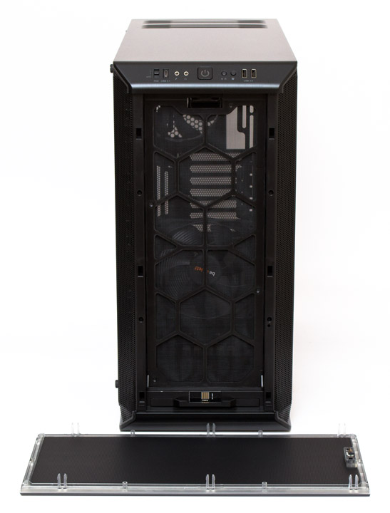

Алюминиевая накладка передней панели снимается, открывая доступ к пылевым фильтрам и вентиляторам. Структурно, она состоит из прозрачного пластикового основания, к которому спереди приклеен металл, а сзади — вставка из мягкого шумоизолирующего материала. Бурю негодования у меня вызвал способ крепления этой панели — очень плотно, на шесть пластиковых защелок. Сложно снимать (есть большой риск сломать ногти), сложно одевать обратно (пойди, попади правильно во все отверстия сразу), да и на сколько таких демонтажей хватит подобных креплений? Ведь очищать фильтры, желательно, хотя бы один раз в месяц. Неужели в начале 2018 года нельзя было сделать все это, но на магнитах или шарнирах?

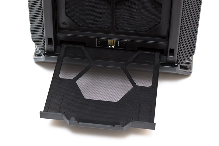

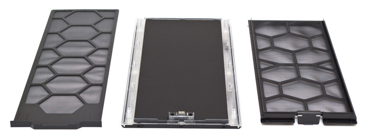

Нижний пылевой фильтр выдвигается вперед, и это очень удобно, ведь для его очистки корпус не приходится смещать, поднимать или поворачивать. Над ручкой фильтра расположены контактные разъемы светодиодов подсветки, к которым прижимается соответствующий разъем передней панели, когда она закрыта.
be quiet! Dark Base 700
Нижний и передний пылевой фильтр сделан из качественной сетки с мелким размером ячеек. А светодиоды умудрились так замаскировать в прозрачной части передней панели, что их там даже не видно, и если бы не контактная площадка, то об их наличии никак не догадаться.

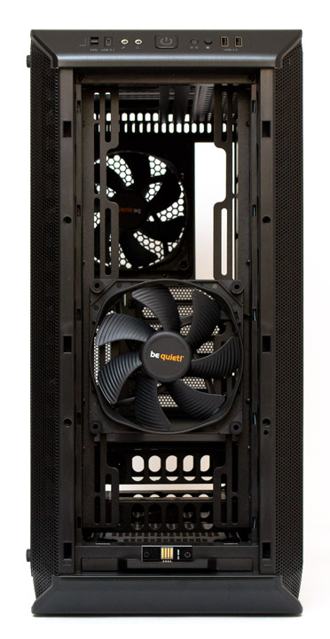

После снятия передней панели и фильтра, пользователь получает доступ к крепежным отверстиям передних вентиляторов. Они продолговатые и к ним можно присоединить с помощью винтов с внешней или внутренней стороны два 140-мм или три 120-мм пропеллера. Либо радиаторы СВО аналогичного типоразмера. Один фирменный 140-мм пропеллер уже установлен здесь по умолчанию.

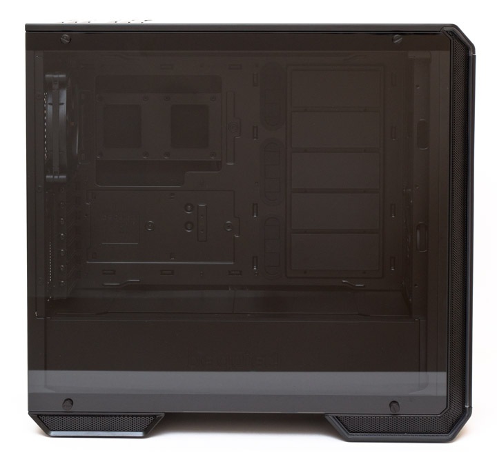

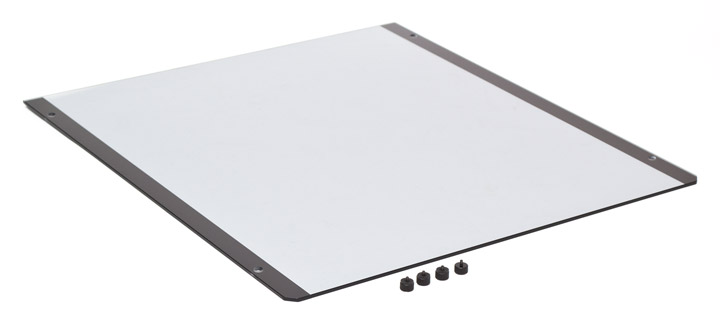

Как и в модели Dark Base Pro 900, шасси Dark Base 700 имеет левую боковую панель, полностью изготовленную из закаленного стекла, толщиной 4 мм. Через него отлично видно всю систему внутри. На передних углах панели есть характерные скосы, позволяющие всегда монтировать ее в правильной ориентации. В случае сборки корпуса в BTX варианте, с поворотом поддона материнской платы налево, стекло можно перевесить на правую сторону, переставив его крепления. Левая и правая панели полностью взаимозаменяемы.
Креплений для стекла четыре, они представляют собой металлическую обойму с резьбой внутри. Выкрутить крепления из корпуса можно при помощи плоской отвертки. Поверх втулки одет резиновый демпфер с небольшим воротником у основания, что полностью исключает контакт стекла с каркасом шасси.
Стекло слегка тонировано в дымчатый цвет и имеет черные полосы внизу и вверху. На винтах с накатанной головкой, которые удерживают его на месте, есть резиновые прокладки, предотвращающие появление царапин при закручивании винтов.

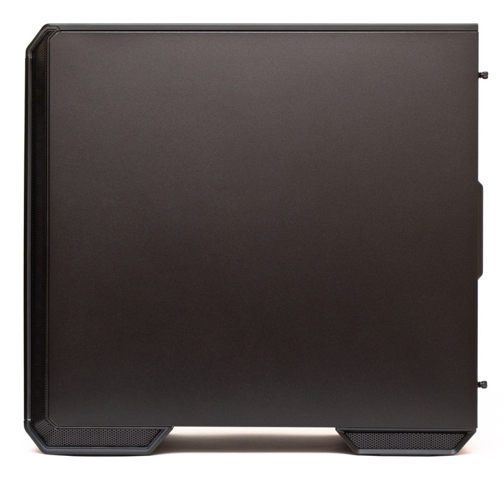

Правая панель цельнометаллическая, без отверстий. Передние углы скошены, по габаритам она полностью аналогична левой панели, что делает их заменимыми. Держится на двух винтах с накатанной головкой и имеет ручку для облегчения демонтажа.

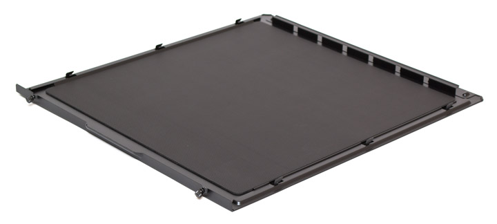

Снимается правая дверца путем сдвигания назад. Крепежные винты держатся в своих посадочных местах после демонтажа, потому потерять их практически невозможно. Панель оснащена хорошими ребрами жесткости и устойчива к изгибам, благодаря чему легко снимается и ставится на место. С обратной стороны наклеен слой шумоизолирующего материала.

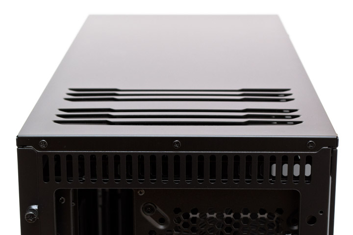

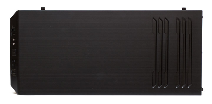

Верхняя панель ровная, сделана из шлифованного алюминия. Все, что на ней есть, это шесть вентиляционных отверстий в задней части. При необходимости ее можно демонтировать, выкрутив десяток винтов, но практической пользы в ее снятии нет, кроме как для ремонта.
В отличие от Dark Base 900, где для вентиляции сверху были длинные боковые отверстия, здесь вся вытяжка реализована при помощи шести вырезов сверху, и решетки над посадочным местом заднего вентилятора.

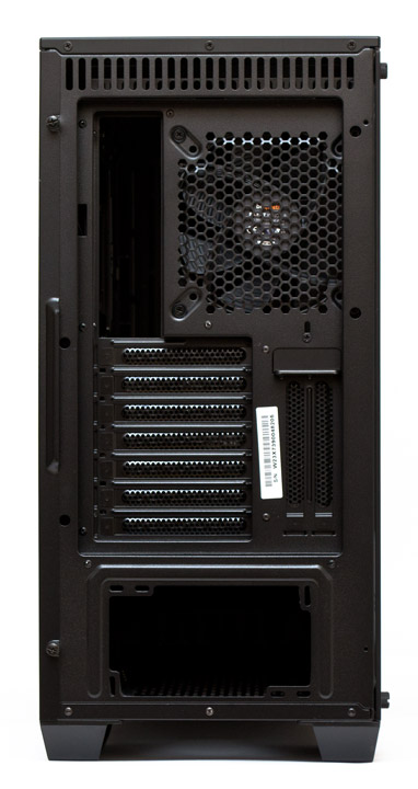

Задняя панель выглядит достаточно обычно. На решетку вытяжного вентилятора можно закрепить как 120- так и 140-мм модели, причем для последних в ребрах жесткости, справа вверху и слева внизу, специально сделали отверстия под отвертку. Слотов расширения PCI семь, но справа от них есть еще два вертикальных слота для любителей использовать «рейзеры». Все слоты закрыты многоразовыми вентилируемыми заглушками. Посадочные отверстия блока питания позволяют ориентировать его при монтаже как вентилятором вверх, так и вниз.

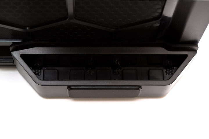

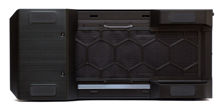

Основание корпуса закрыто пылевым фильтром, через который просматривается крупная сотовая решетка для вентиляции блока питания, и еще одна решетка впереди, куда можно прикрепить один 120- или 140-мм вентилятор с помощью длинных винтов изнутри. Задние ножки пластмассовые с резиновыми нашлепками. А впереди у корпуса сделана массивная деталь, покрытая алюминием, на которой тоже есть резиновые наклейки и которая, судя по структуре, отлично будет собирать пыль внутри.

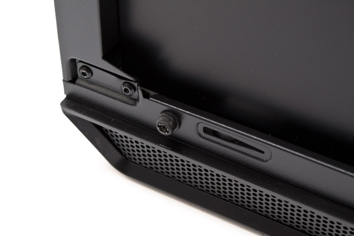

Задние ножки полые внутри, их высота составляет 35 мм, чего вполне хватит для нормальной вентиляции внутренностей корпуса через нижнюю панель. На внешних сторонах всех ножек одета декоративная решетка с мелкими отверстиями, имитирующими вентиляцию.
