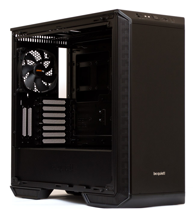

Общая концепция дизайна моделей корпусов у be quiet! (если не считать первой ласточки в лице Silent Base 800) остается неизменной — это практичная квадратная коробка черного цвета, шарма которой прибавляет использование «дорогих» материалов (в частности стекла и алюминиевого покрытия) и наклонных граней передней панели. Фронтальная панель, и ее нижняя и верхняя грань, покрыта листами шлифованного алюминия. На первый взгляд кажется, что панель монолитная, и если бы в инструкции не было написано о возможности ее демонтажа, то я бы даже и не пытался это делать. Вентиляционные отверстия сделаны на боковых гранях, по всей высоте и покрыты металлической сеточкой. Светодиоды RGB-подсветки встроены тоже по всей высоте на стыке сетки и фронтального металла. Серебристый логотип компании наклеен снизу, внешних выходов для 5,25″ дисков тут нет.

Как и в модели Dark Base Pro 900, шасси Dark Base 700 имеет левую боковую панель, полностью изготовленную из закаленного стекла, толщиной 4 мм. Через него отлично видно всю систему внутри. На передних углах панели есть характерные скосы, позволяющие всегда монтировать ее в правильной ориентации. В случае сборки корпуса в BTX варианте, с поворотом поддона материнской платы налево, стекло можно перевесить на правую сторону, переставив его крепления. Левая и правая панели полностью взаимозаменяемы.

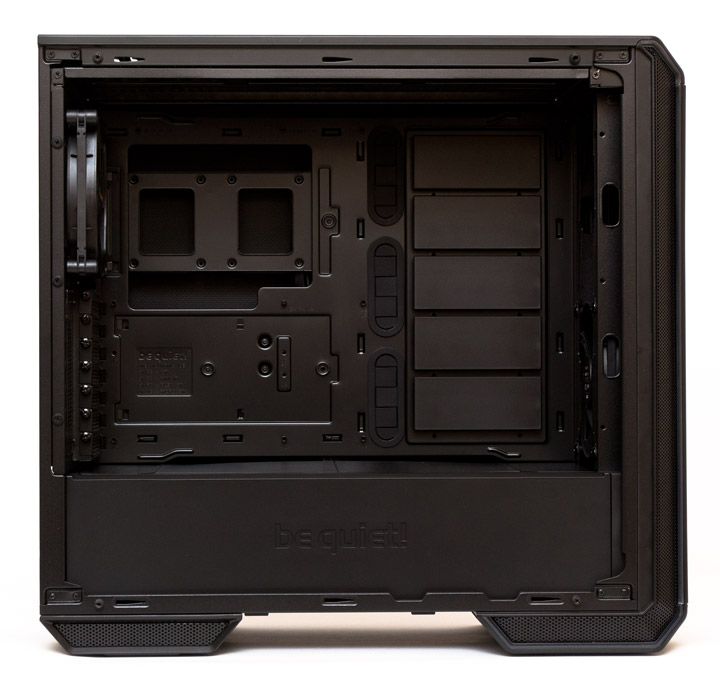

be quiet! Dark Base 700 поддерживает установку в вертикальном положении материнских плат формата ATX, MicroATX и Mini-ITX. Допустимая высота процессорного кулера составляет 180 мм. Возможная длина плат расширения во всех слотах достигает 280 мм с установленными корзинами накопителей, и 430 мм без них. Допустимая длина блока питания равна 285 мм с нижней корзиной накопителей, и 240 мм с установленным снизу вентилятором. Внутренний объем шасси условно поделен на две зоны кожухом блока питания.

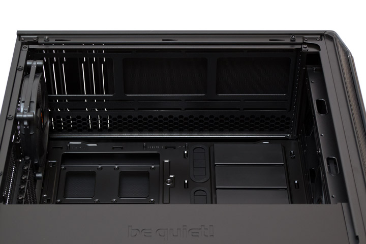

Запас пространства под верхней панелью до кромки материнской платы не превышает 27 мм. Однако посадочные места вентиляторов сдвинуты максимально в сторону от материнской платы, потому можно не беспокоиться за возможные конфликты компонентов платы с радиаторами СВО. Передняя и средняя часть верхней панели проклеена изнутри слоем шумоизоляции.
Очень удобно то, что производитель предусмотрел специальную выдвижную рамку сверху, для крепления радиаторов и вентиляторов. Она держится на двух винтах и ее можно снять и перекинуть как на левую, так и на правую сторону шасси. Длинные отверстия в этой конструкции позволяют без проблем поставить сюда три 120- или 140-мм вентилятора или радиатора формата 120, 140, 240, 280 или 360 мм.

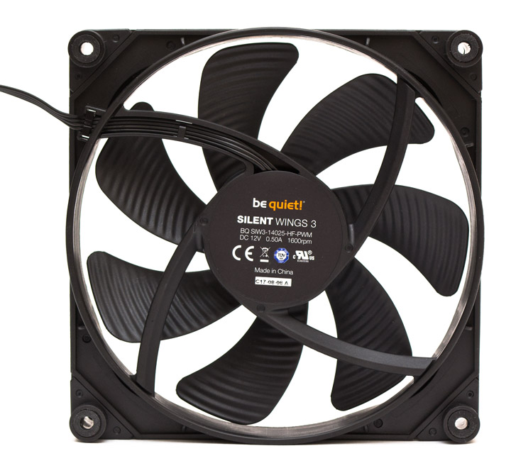

140-мм вентилятор представляет собой модель be quiet! Silent Wings 3 (BQ SIW3-14025-HF-PWM). Данный пропеллер является очень удачным и практически ничем не отличается от розничных версий этой серии. Основан на фирменном гидродинамическом подшипнике, снабжен качественным двигателем с шестью индукционными катушками и имеет срок наработки на отказ в 300 тысяч часов. Крыльчатка покрыта поперечными канавками, снижающими аэродинамический шум от потоков воздуха, а на углы рамки надеты обоймы с резиновыми демпферами внутри, что позволяет прикручивать пропеллер обычными саморезами и не думать про передачу вибрации на корпус.
Вентилятор имеет широкий диапазон скоростей от 400 до 1600 об/мин и управляется при помощи ШИМ. Даже на максимальных оборотах он создает уровень шума ниже среднего (в пределах 52 дБ (А)), очень тихо работает уже при 1000 об/мин и 40 дБ (А), а на 900 об/мин становится и вовсе бесшумным. Из паразитных шумов можно услышать только легкий стрекот ШИМ-контроллера на низких скоростях, да и то, если приложить ухо вплотную. Длина четырехконтактного шнура питания составляет 650 мм.

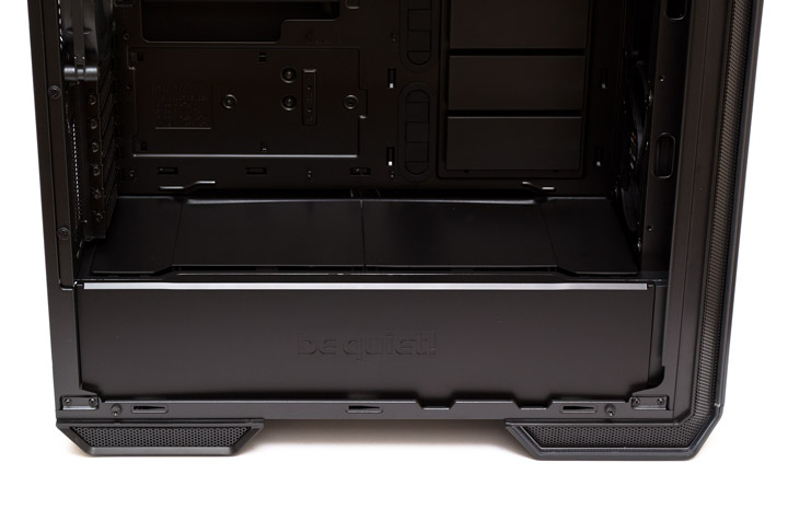

Теперь посмотрим на кожух блока питания, который закрывает собой нижнюю часть шасси. По центру на нем нанесен логотип компании, а сверху видны зазоры под пластиковыми накладками, намекающими на то, что он нужен тут в большей мере для красоты, чем для разделения вентиляционных потоков.

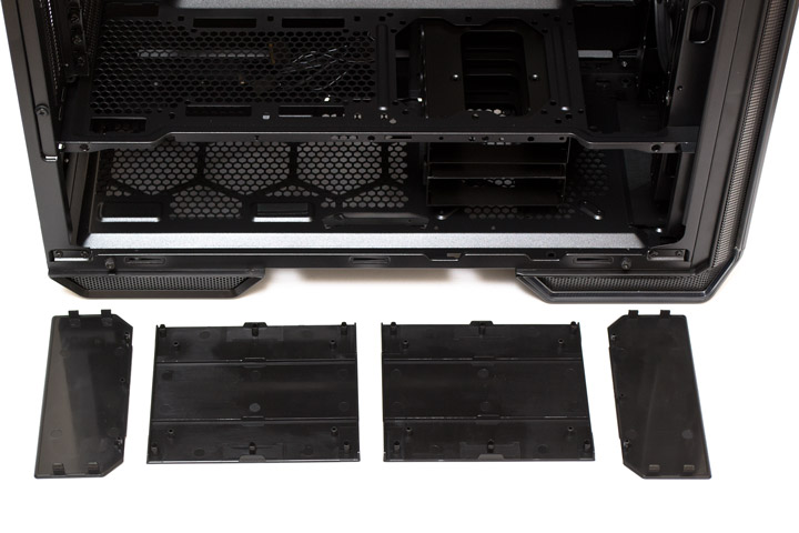

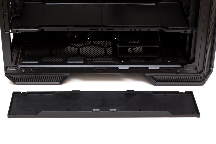

Пластиковая боковина кожуха держится лишь на защелках и легко снимается, если надавить на ее верхнюю центральную грань, открывая доступ внутрь.
Точно так же легко можно снять модульные пластиковые накладки с верхней части кожуха. Под ними есть уже металлическая несъемная пластина с перфорациями.

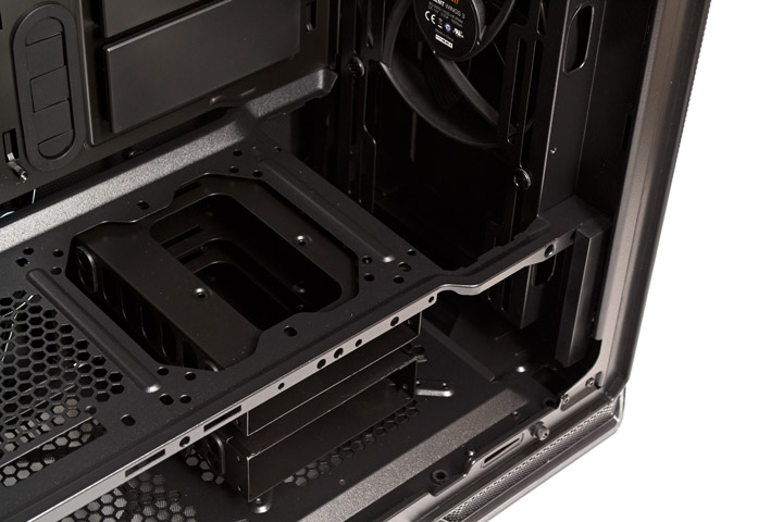

В передней части есть сразу два посадочных места для одного 120- либо 140-мм вентилятора на дне корпуса и над корзиной накопителей. Верхний пропеллер можно прикрепить шурупами, для нижнего в комплекте есть четыре длинных винта. Передний вырез под 360-мм радиаторы имеет ширину в 55 мм.

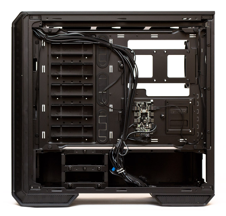

За поддоном материнской платы все расположено достаточно плотно. Запаса пространства по ширине для укладки кабелей тут 28 мм в любом месте. Большой вырез под усилительную пластину закрыт планкой, которая держится на винте с накатанной головкой, и на которую можно закрепить два 2,5″ накопителя при помощи винтов. Ниже расположена плата управления подсветкой и вентиляторами, и еще одна мелкая планка для одного 2,5″ накопителя. Ее тоже удерживает на месте винт с накатанной головкой. Три больших выреза для протяжки проводов по центру закрыты резиновыми шторками. Специфических отверстий для мелких проводов снизу и сверху нет, зато есть длинные зазоры над и под поддоном, через которые тоже можно провести кабеля, при условии, что разъемы на них не слишком большие. Пластиковые заглушки корзин слева тоже помогают в нелегком деле кабель-менеджмента. В закрытом положении они действуют как полки для проводов, а в развернутом создают дополнительные отверстия, прикрытые аккуратными на вид накладками. Проушин для фиксации кабельных стяжек я насчитал целых 15 штук. Расположены они правильно и удобно.
Плата контроллера выглядит несколько усложненной, но в том, как ею пользоваться, быстро поможет разобраться инструкция по эксплуатации. Итак, в верхнем правом углу находится небольшой разъем, который отвечает за управляющий ШИМ-сигнал от материнской платы. Ниже него — по три четырехконтактных разъема с каждой стороны для подключения вентиляторов. Если включить в них обычные трехконтактные вертушки, то они будут постоянно работать на полной скорости. Далее, ниже слева — шнур для материнской платы, который отвечает за контроль RGB-подсветки. Напротив него — шлейф от кнопок передней панели. Слева снизу контакты, к которым можно подключить еще один RGB-шлейф, а справа два провода от светодиодов передней панели. Два двухпозиционных переключателя регулируют скорость каждый своего канала. В режиме Perf на вентиляторы подается ступенчато 50, 70 либо 100% сигнала, а в Silent: 25, 45 или 65% соответственно. Смысл такого деления в том, что можно приблизительно синхронизировать две группы вентиляторов с разным скоростным диапазоном так, чтобы они корректно работали от одного уровня сигнала.

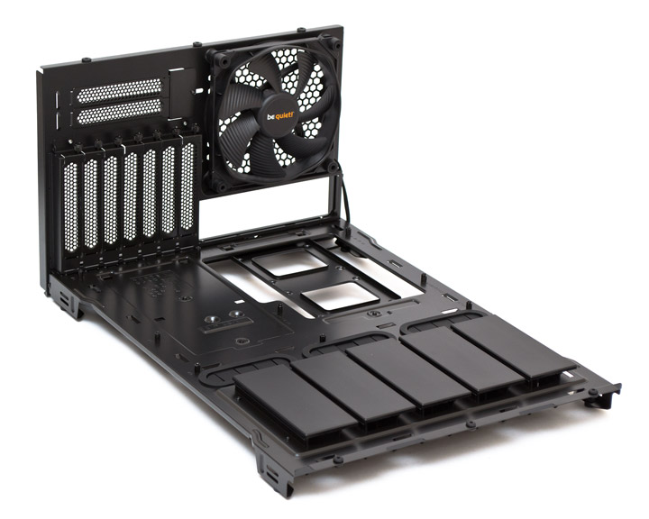

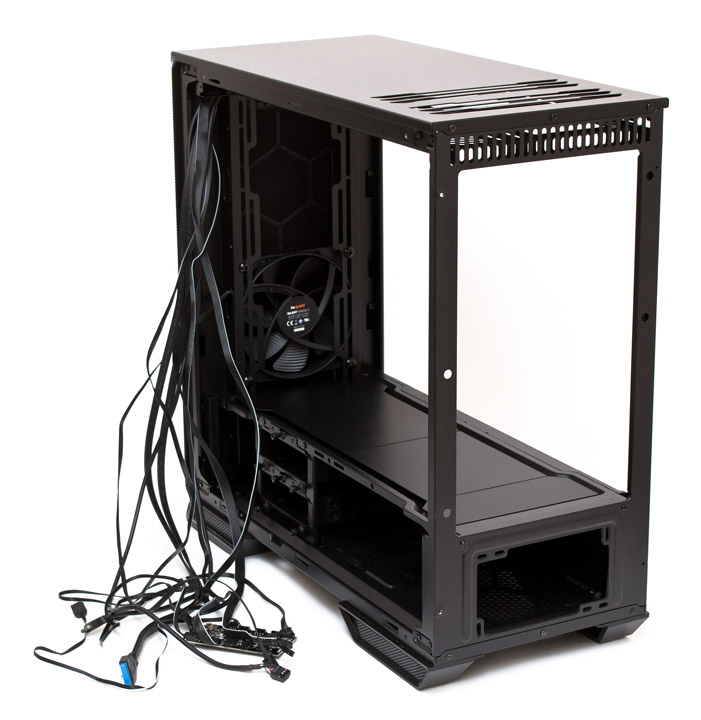

Но одна из самых интересных возможностей be quiet! Dark Base 700, доступная пользователю, это съемный поддон материнской платы, который сам по себе может послужить хорошим открытым стендом для тестов систем. У него даже есть резиновые ножки снизу, чтобы не царапать поверхность стола. Держится поддон на девяти винтах, пропущенных через резиновые прокладки. По три на каждой из боковых граней. Первый раз его демонтаж может вызвать затруднения, но при повторной процедуре, разобравшись, что к чему, все кажется уже довольно простым.
Единственный момент, который усложняет снятие поддона — это прикрученная к нему плата контроллера и ворох проводов. Поскольку часть шнуров плотно посажена на плату, будет проще снять ее полностью, выкрутив два винта. А вот для нормального переноса проводов на другую сторону понадобится уже отвинчивать верхнюю крышку.

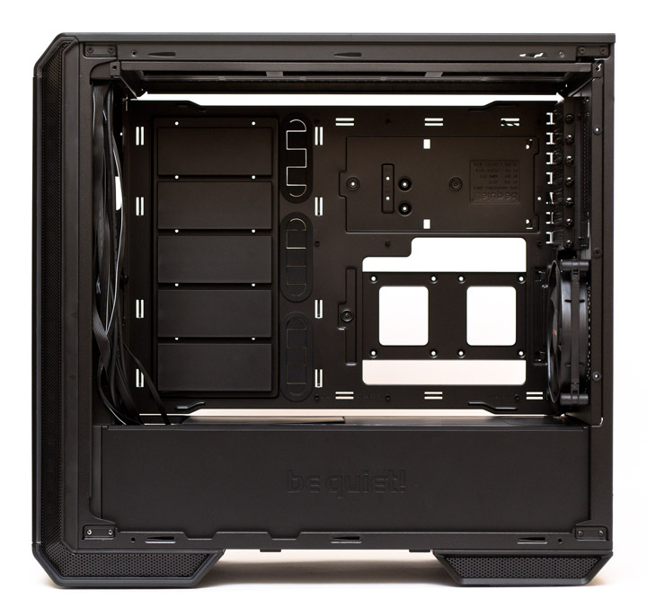

Второй незаурядный момент — это возможность развернуть поддон материнской платы в BTX ориентацию, и закрепить его с левой стороны корпуса. При этом процессорный кулер окажется снизу, а слоты расширения PCI сверху. Если кому-то нравится именно такая компоновка, то почему бы и нет. Не забудьте только перекинуть на другую сторону провода, верхнюю рамку для вентиляторов, боковую панель кожуха БП и, конечно же, крепления для бокового стекла.

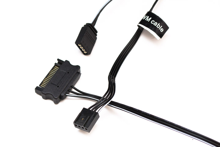

В набор шнуров от платы контроллера входит кабель питания PowerSATA, четырехконтактный разъем для получения ШИМ-сигнала и разъем для управления RGB-подсветкой с материнской платы.

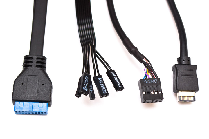

От передней панели тянутся шнуры до колодок USB 3.0, HDAudio, USB 3.1 и четырех стандартных проводов от кнопок запуска и перезагрузки системы, индикаторов питания и работы накопителей.

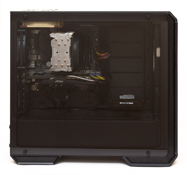

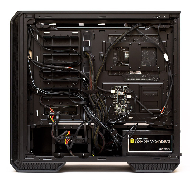

Сборка системы в корпусе be quiet! Dark Base 700 в целом производится достаточно просто и непринужденно, поскольку места в нем много, доступ есть ко всем компонентам, и присутствует ряд инженерных решений, облегчающих жизнь сборщику ПК. Единственный момент, который омрачил процесс монтажа — это отсутствие в комплекте переходника для стоек материнской платы. Пришлось в срочном порядке искать разводной гаечный ключ. Вторым моментом можно считать укладку и подключение проводов. Это не сложно, но в данном шасси просто занимает много времени из-за их суммарного количества. Когда в конечном итоге удается провести и перевязать в нужном положении все шнуры, получается вот такая система:
Содержимое корпуса видно хорошо, но только при ярком внешнем освещении, поскольку тонировка бокового стекла уменьшает его прозрачность приблизительно на 10%. Жесткий диск в данной сборке было решено установить в верхний отсек, чтобы проверить его температуру при максимальном уровне вентиляции.
