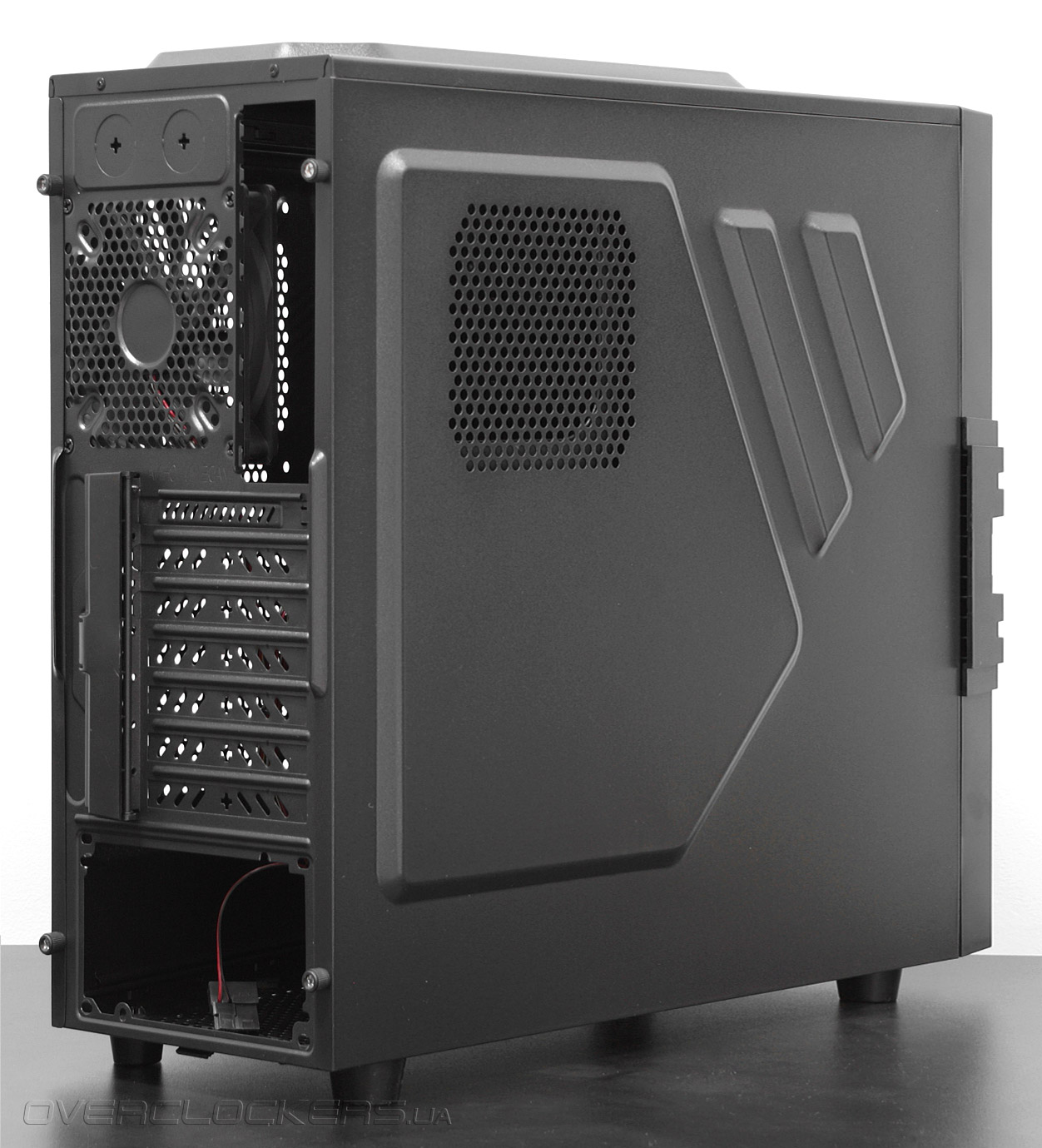

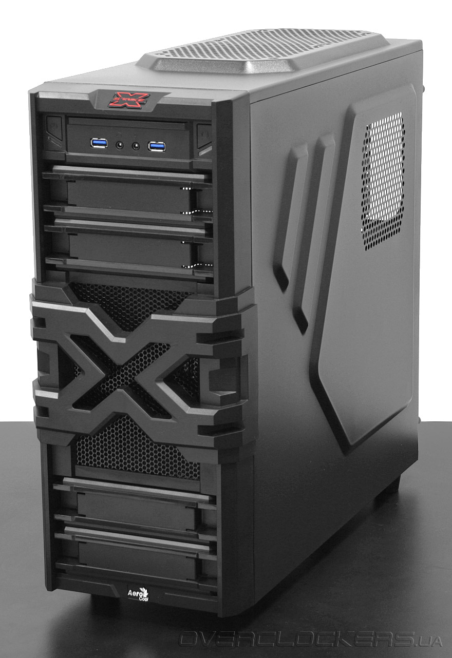

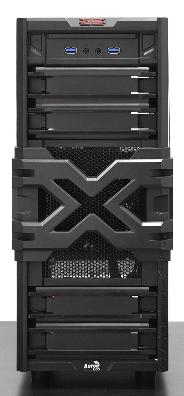

Корпус представляет собой моноблочную конструкцию классической компоновки. Размеры составляют 440x180x475 миллиметров, что соответствует формату Middle-Tower. Внешний вид можно назвать в меру агрессивным. В конструкции передней панели доминирует черный пластик. Стилизация корпуса выполнена под стать названию линейки — значительную часть передней панели занимают пластиковые элементы в виде литеры Х.
Aerocool Strike-X One Advance

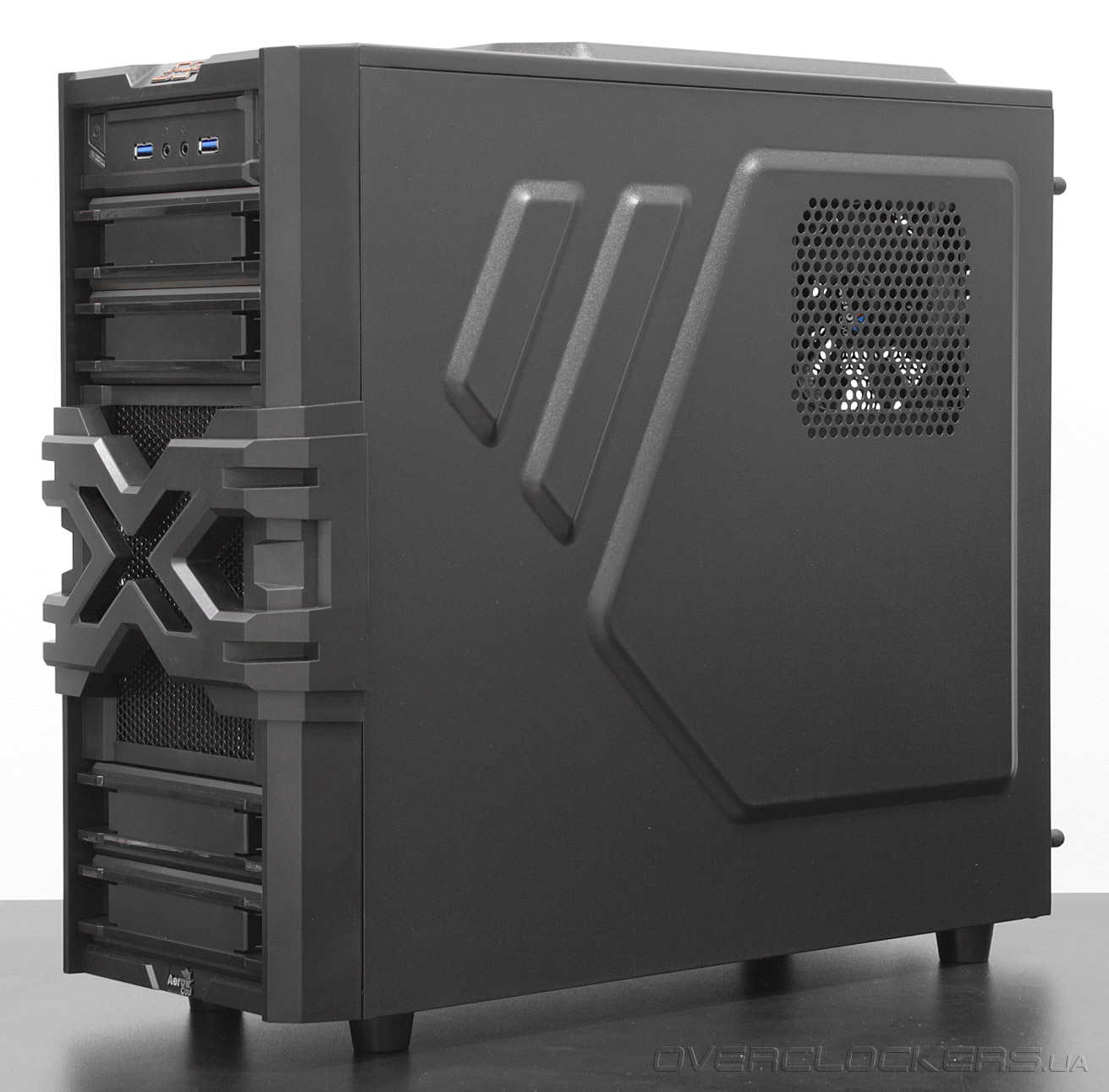

Боковые панели усилены штамповкой, которая не только повышает жесткость, но и выполняет декоративную функцию — характерные выступы неплохо вписываются в общий дизайн.

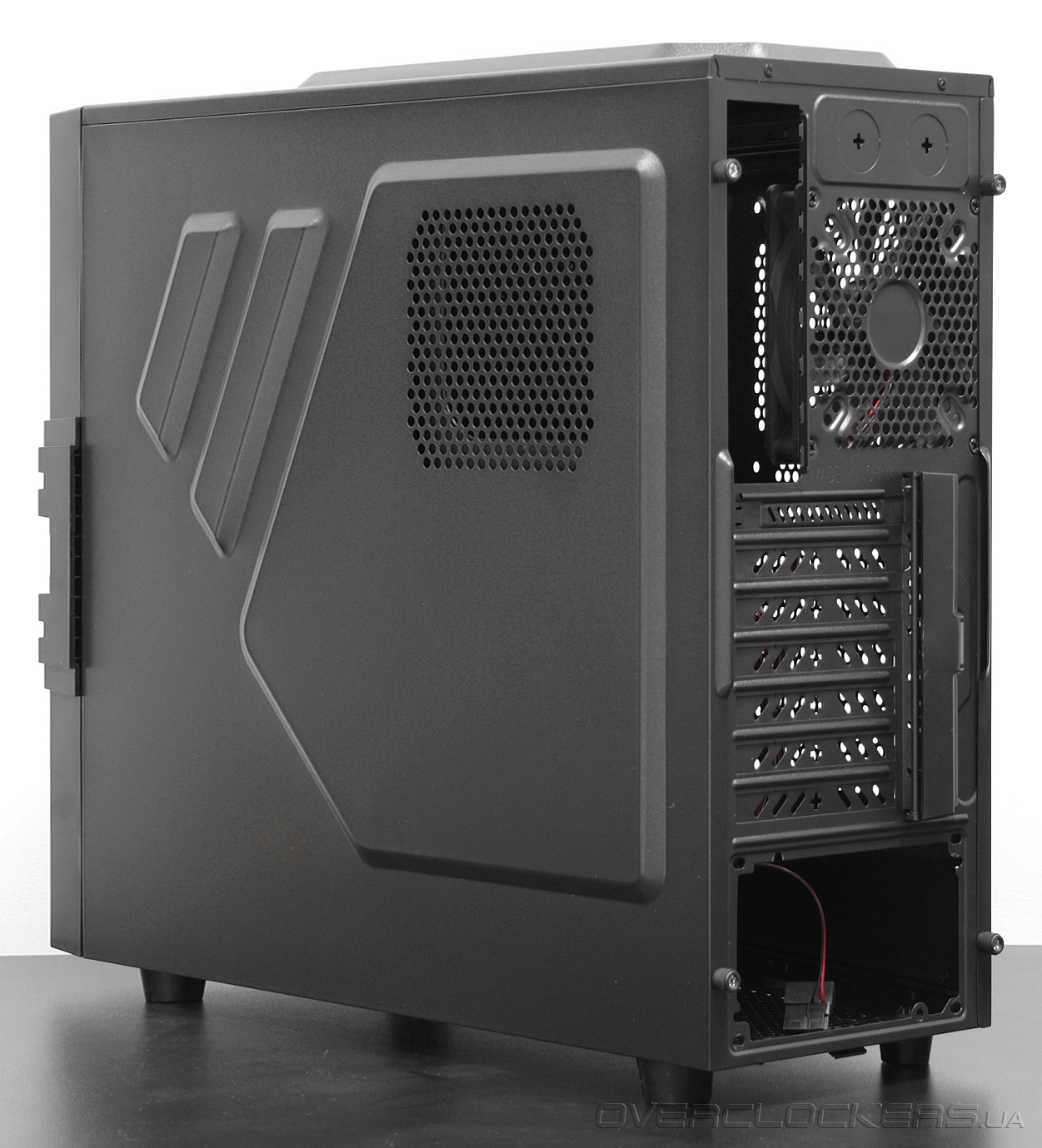

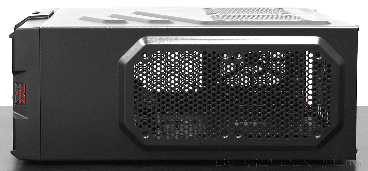

На левой боковой панели размещены два посадочных места под 120-мм вентиляторы.

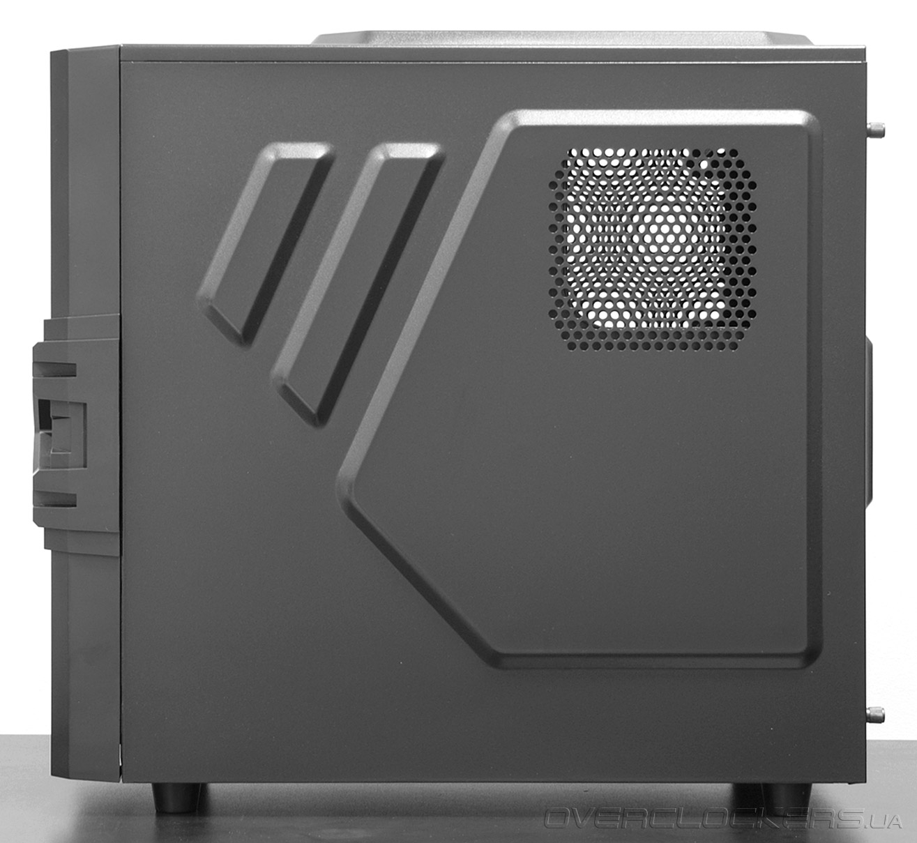

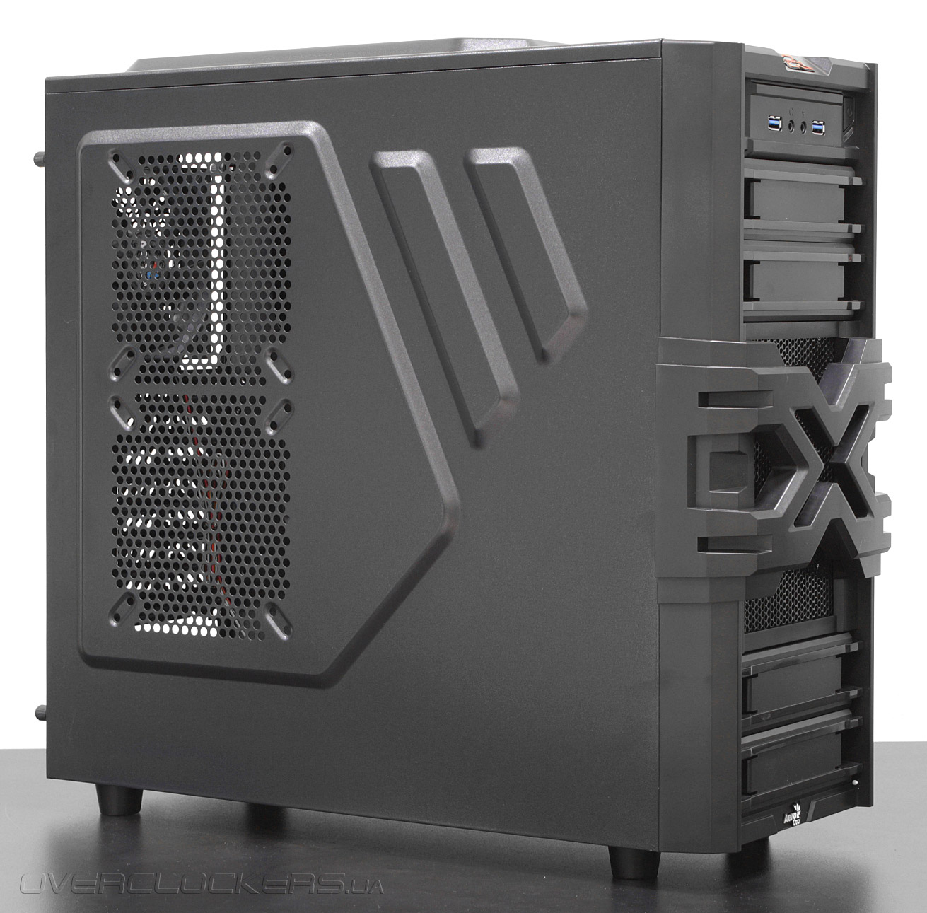

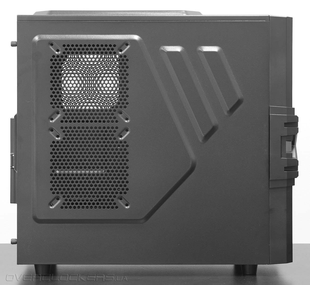

На правой боковой панели также видны вентиляционные отверстия, призванные улучшить температурный режим обратной стороны материнской платы, установленной в корпус.
Крепятся боковые крышки четырьмя винтами (по два на каждую) с пластиковой головкой. Между крепежными отверстиями панелей расположены металлические выступы, призванные помочь в демонтаже боковых стенок. Со своей задачей данные ухваты справляются, но не более того.

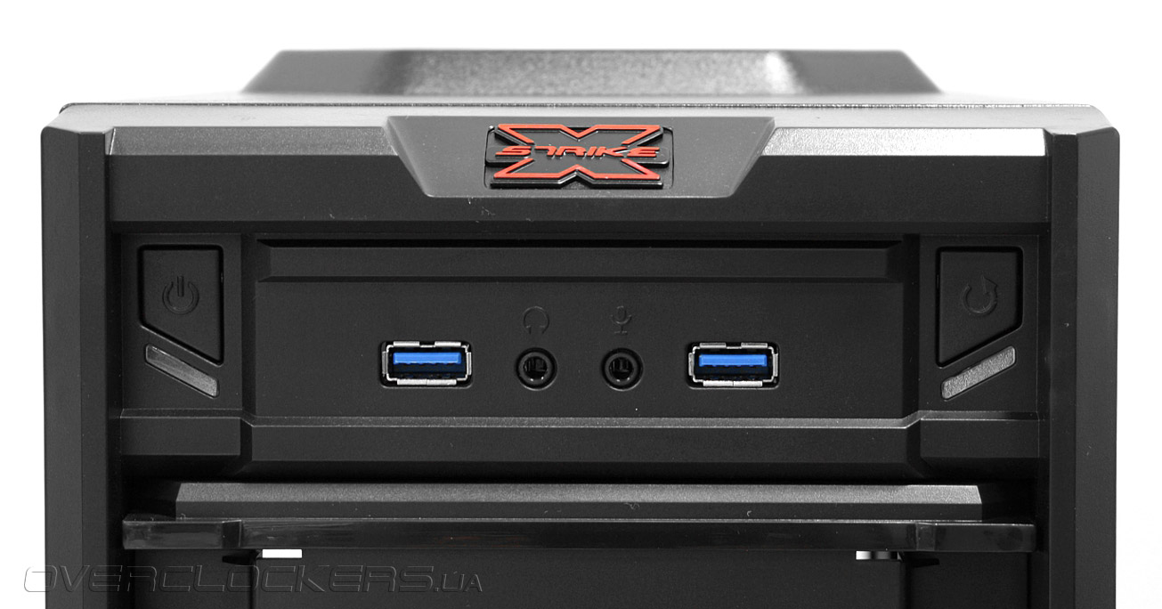

Органы управления и интерфейсные разъемы размещены в верхней части передней панели.

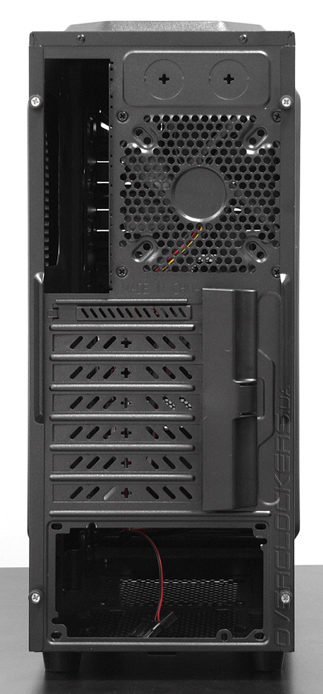

Блок питания, как это принято в последнее время, устанавливается в нижнюю часть Strike-X One Advance. Такой ход сейчас является негласным стандартом среди производителей качественных корпусов. Возможна установка БП как вентилятором вниз, так и вверх. Помимо этого, на задней панели несложно заметить посадочное место под 120-мм вентилятор.
Сетка выполнена путем штамповки, она достаточно прочная и обеспечивает приличную площадь для выхода нагретого воздуха. Отверстий для вывода шлангов СВО нет, однако чуть выше посадочного места для вентилятора, имеются своеобразные технологические заготовки для них.

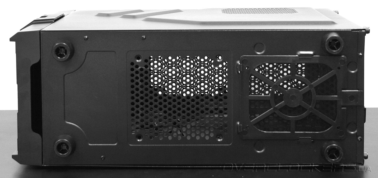

Значительную часть нижней панели корпуса занимают вентиляционные решетки — место под 120-мм вентилятор и вентиляционное отверстие блока питания, прикрытое пылевым фильтром. Ножки у корпуса выполнены из жесткого пластика, что негативно скажется на звукоизоляции системы при установки ее на стол. Стоит отметить еще один момент. Поскольку толщина стали применяемой в шасси составляет всего 0,5 миллиметров, что совсем немного, и данный факт усугубляется множественными отверстиями, то днище при нажатиях на него чуть «играет».

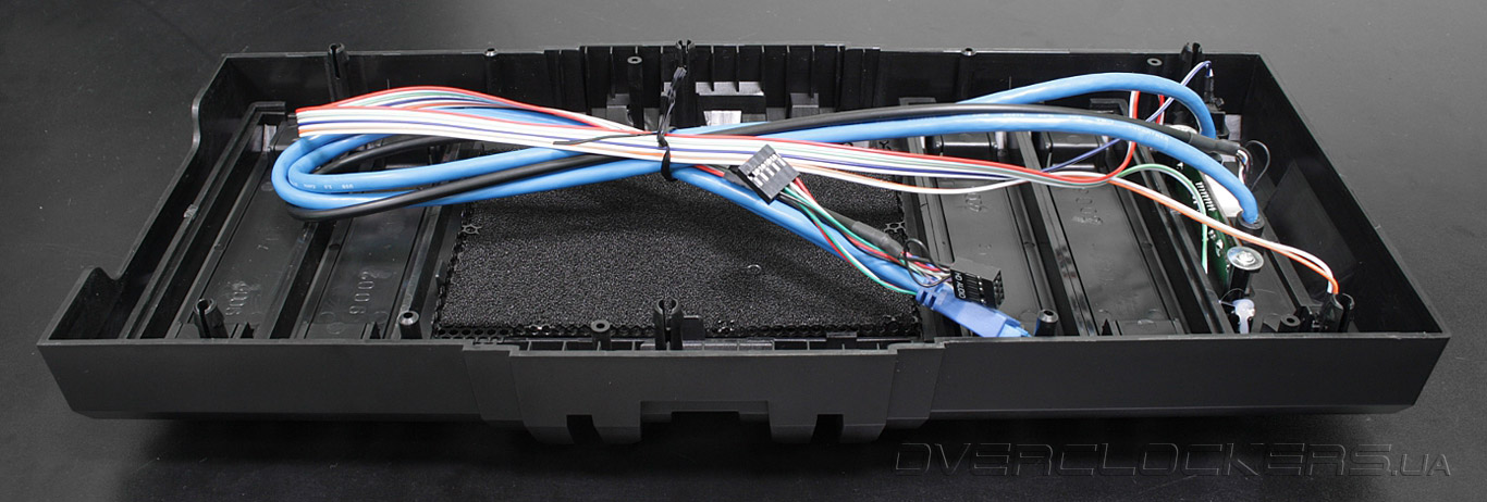

Поддается демонтажу также и передняя пластиковая панель. Напротив наиболее вероятного местоположения фронтального вентилятора имеется пылевой фильтр.
