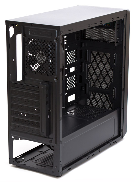

Сзади все предельно стандартно. Решетка с посадочным местом для 120-мм вентилятора, семь слотов расширения PCI, шесть из которых закрыты одноразовыми вентилируемыми заглушками, и один, самый верхний, имеет многоразовую заглушку. Справа от слотов есть декоративная откидная планка, закрывающая отверстие, через которое к слотам крепятся видеокарты. Держится планка на одном обычном винте. Посадочное место блока питания внизу позволяет ориентировать его как вентилятором вниз, так и вверх.

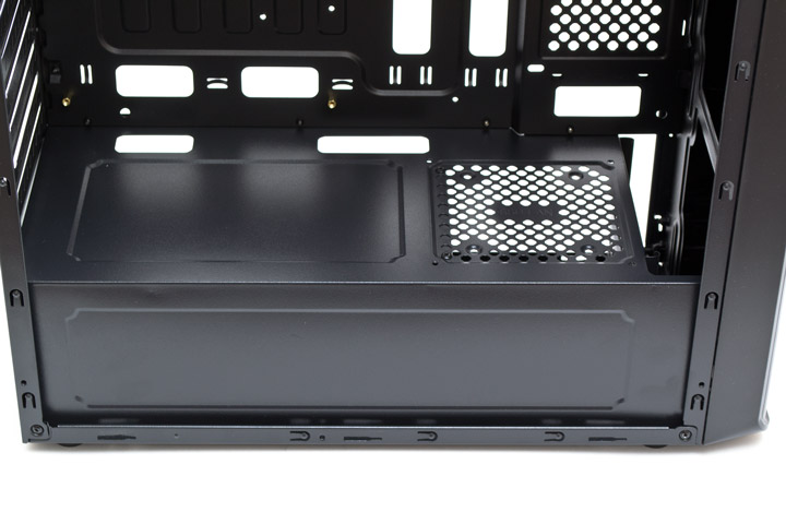

Днище корпуса тоже не имеет ничего примечательного. Сзади есть вентиляционная решетка блока питания, прикрытая весьма условным фильтром из металлической сетки. Спереди находится отверстие для облегчения демонтажа передней панели.
Aerocool SI-5100

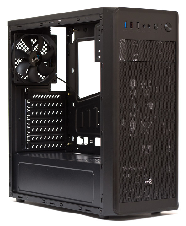

Корпус Aerocool SI-5100 поддерживает установку в вертикальном положении материнских плат формата ATX, MicroATX и Mini-ITX. Заявленная производителем допустимая высота процессорного кулера составляет 160 мм. Длина плат расширения во всех слотах достигает 347 мм, при этом спереди еще остается пространство для установки стандартных вентиляторов толщиной в 25 мм. Длина стандартного блока питания не должна превышать 190 мм, для комфортной установки и подключения проводов.
Aerocool SI-5100

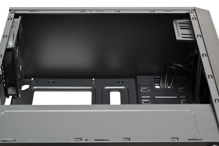

Верхняя панель глухая и запаса пространства под ней практически нет. Даже через вырез слева, предназначенный для протяжки кабеля питания процессора, провод можно протянуть лишь до установки платы и то, он должен быть тонким и без оплетки. Ну что же, для бюджетного корпуса это вполне нормальное положение дел. Об удобстве тут говорить не приходится.
Aerocool SI-5100

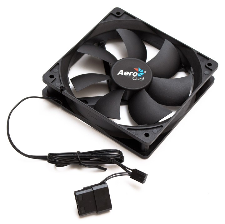

На задней панели предустановлен на выдув единственный комплектный 120-мм вентилятор. Заглушки PCI слотов выведены заподлицо с задней панелью. Фиксация карт осуществляется с помощью обычных винтов за L-образный изгиб с внешней стороны.
Aerocool SI-5100
Пропеллер самый обычный, с крыльчаткой на семь лопастей стандартной формы. В качестве подшипника используется втулка скольжения. Диапазон доступных скоростей составляет от 450 до 1200 об/мин. Стартовать вентилятор способен с 4В. Относительно бесшумный режим работы для него — это 5 или 7 вольт, что соответствует 600–800 об/мин и 35–39 дБ (А) шума. При максимальной скорости он шумит на 43 дБ (А) и хорошо различим даже из закрытого корпуса. Паразитные призвуки мотора в виде треска проявляются отчетливо с 800 об/мин. Подключение к питанию можно осуществить с помощью трехконтактного разъема или «молекса», длина спаянного шнура без оплетки составляет 590 мм до первого разъема и еще 40 мм до второго. Электрические характеристики, название модели и ОЕМ-производителя можно рассмотреть на наклейке с обратной стороны статора либо прочитать на официальной странице продукта.

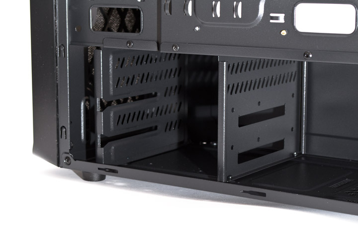

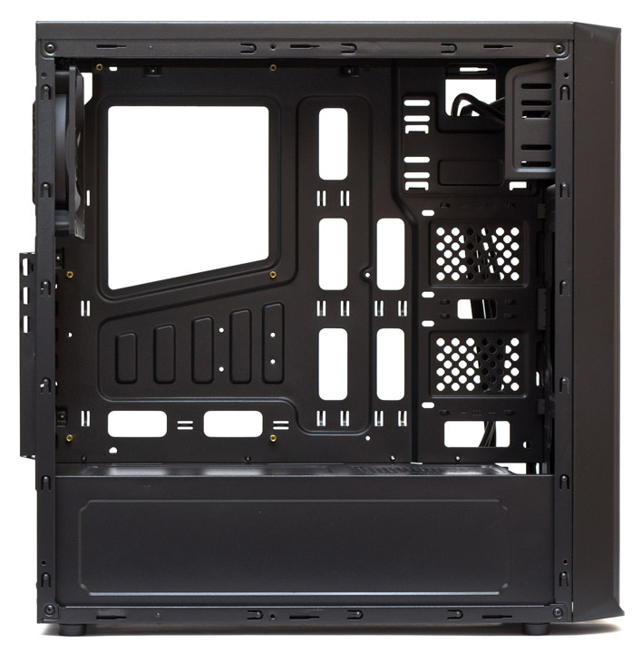

Корпус разделен внутри на две отдельные зоны. Большой кожух накрывает собой посадочное место блока питания и корзину накопителей. В его передней части имеется крупноячеистая решетка, к которой с помощью длинных винтов можно прикрутить 120-мм вентилятор для обдува накопителей. Кроме того, на эту решетку с внутренней стороны винтами можно закрепить один 2,5″ накопитель. Отверстия для прокладки проводов тоже имеются. Демонтировать кожух невозможно. В его передней части есть вырез шириной в 26 мм, чего хватит для монтажа туда стандартного пропеллера.

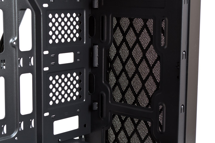

В передней части корпуса есть посадочные место для двух 120-мм вентиляторов, либо 240-мм радиатора СВО подходящего размера. Если пожертвовать верхним 5,25″ отсеком, то на его место можно прикрепить третий 120-мм пропеллер. С определенными оговорками вентиляторы можно крепить как с внутренней, так и с внешней части панели, благо продолговатая форма посадочных отверстий позволяет регулировать их положение по высоте.

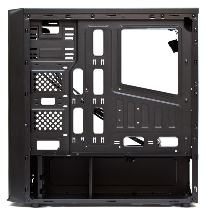

Так выглядит обратная сторона поддона материнской платы. Здесь есть большой вырез для усилительной пластины процессорного кулера. Запас пространства для укладки проводов небольшой и колеблется от 5 до 18 мм по ширине в самом узком и самом широком месте соответственно. Потому к укладке кабелей придется подойти основательно. Проложенные внахлест, они просто не дадут закрыть правую панель. Благо количества отверстий для протяжки проводов и крепежных проушин для кабельных стяжек тут более чем достаточно и расположены они подходящим образом.

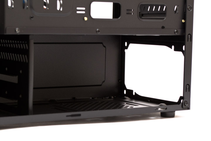

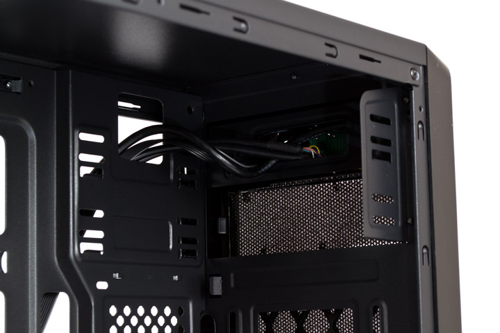

Посадочная камера для блока питания лишена демпферов вибраций. При установке сюда БП с модульным подключением кабелей, все их лучше присоединить заранее. Максимальный размер БП, который тут без проблем и сюрпризов составляет 190 мм.

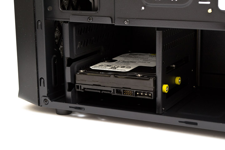

Корзины для накопителей лишены пластиковых салазок и представляет собой всего лишь две металлические стойки с крепежными отверстиями с одной стороны и направляющими с другой.
Aerocool SI-5100

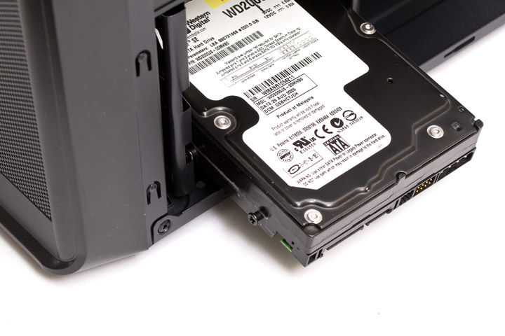

Для установки в диск потребуется вкрутить две стойки с левой стороны и вставить его в корзину, разъемами наружу.
Aerocool SI-5100
Затем диск фиксируется с помощью винтов с пластиковой головкой желтого цвета с правой стороны. Изоляция от вибраций отсутствует. Всего в корзину можно установить два 3,5″ накопителя.

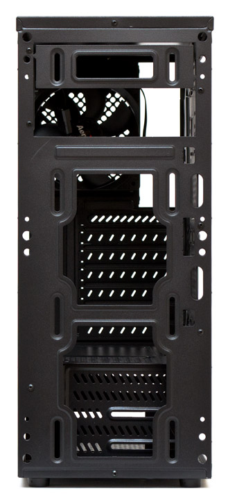

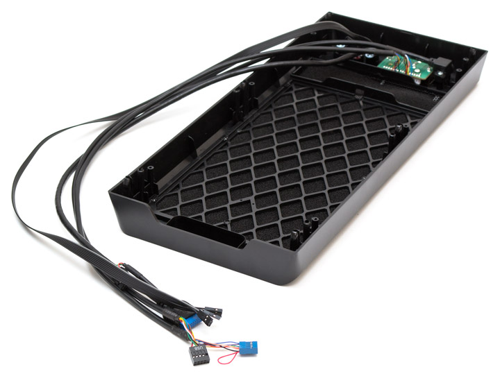

Передняя панель снимается, если потянуть ее за выемку снизу по направлению на себя. Следует соблюдать осторожность, поскольку к панели припаяны провода и их следует отключить и освободить перед демонтажем. С обратной стороны есть несъемный пылевой фильтр из тонкого поролона. Заглушка 5,25″ отсека держится на двух защелках и снимается легко.
Aerocool SI-5100
Так выглядит металлическая часть передней панели. Снизу есть два стационарных набора отверстий для крепления 120-мм вентиляторов, а сверху — одна хлипкая планка, которая позволит повесить еще один пропеллер аналогичного формата, перекрыв при этом 5,25″ отсек.
Aerocool SI-5100

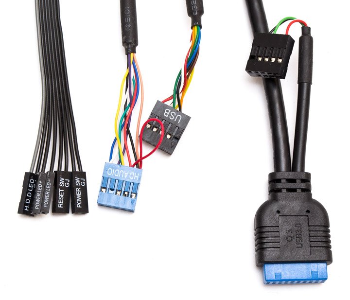

В набор кабелей входят провода старта и сброса системы, индикатора активности накопителей и питания системы, колодка HD-Audio, разъем USB 2.0, колодка USB 3.0 со встроенным переходником на USB 2.0 (подключать их одновременно строго запрещено, во избежание поломки). Длина всех проводов достаточна, изоляция на них полностью черного цвета.

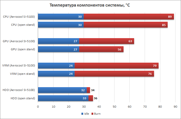

Тепловая нагрузка создавалась с помощью одновременной работы стресс-тестов LinX 0.6.5 с 6144 МБ выделенной памяти и MSI Кombustor 3.5.0.4 на протяжении 10 минут после стабилизации температуры. Нагрузка на жесткий диск производилась программой Crystal Disk Mark 5.2.1 х64. В конце цикла тестирования система работала 10 минут в холостом режиме для определения минимальных тепловых показателей. Температура окружающей среды равнялась 24 градусам Цельсия. Скорости вентиляторов процессорного кулера и видеокарты зафиксированы на максимальных оборотах. Пиковое энергопотребление системы составило 436 ватт. Тестирование проводилось в единственном режиме сравнения с открытым стендом. В качестве дополнительных вентиляторов был установлены: спереди на вдув два 120-мм пропеллера be quiet! Pure Wings 2 и be quiet! Silent Wings USC, сбоку на вдув — Noctua NF-F12 PWM. Все корпусные вентиляторы во время теста работали на максимальной скорости.
Результаты тестирования
Aerocool SI-5100
Отсутствие вентиляции на верхней панели, безусловно, ухудшило температурные показатели Aerocool SI-5100. Однако не так критично, как ожидалось с учетом нашей довольно горячей системы. Проигрыш по температуре процессора и видеокарты составил четыре и семь градусов соответственно. Температуры силовых цепей просели на три градуса, зато жесткий диск охлаждался незначительно лучше (на два градуса), чем на открытом стенде. Нужно понимать, что данные показатели достигнуты при работе четырех корпусных вентиляторов на полной скорости потому про акустический комфорт тут речь не идет. Равно как и снижение скорости бортовых пропеллеров в целях уменьшения уровня шума повлечет за собой неминуемый рост внутренних температур.
