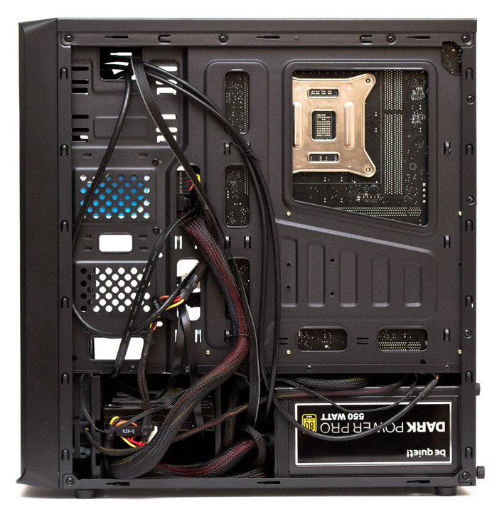

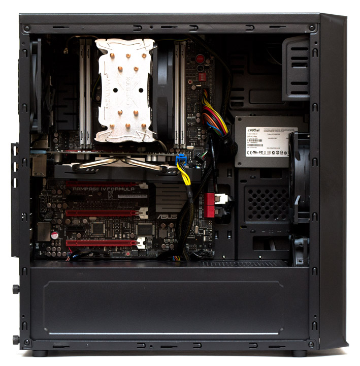

Сборку системы в корпусе Aerocool SI-5200 нельзя назвать простой, в силу ограниченного внутреннего пространства. Подключение проводов на материнской плате, ее установка внутрь корпуса, все это требует продуманных и рассчитанных по порядку действий со стороны пользователя. Например, предварительно стоит примерить — влезет ли материнская плата с уже установленным на ней кулером или нет. Жесткие диски лучше монтировать в корзину до установки блока питания, иначе потом их будет очень неудобно прикручивать. Блок питания с модульными кабелями тоже лучше собрать заранее, ведь в стесненном пространстве кожуха их соединение — сущая мука. В конечном итоге все трудности удалось преодолеть, и система приняла законченный вид. Даже правую дверцу удалось закрыть, несмотря на все попытки со стороны проводов помещать этому.

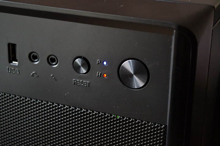

Светодиод кнопки питания светиться ярким синим цветом, который слепит, если смотреть на него под прямым углом, а индикатор активности накопителей помигивает тускловатым красным цветом. Если диоды покажутся слишком яркими, их стоит заклеить или не подключать вовсе.
