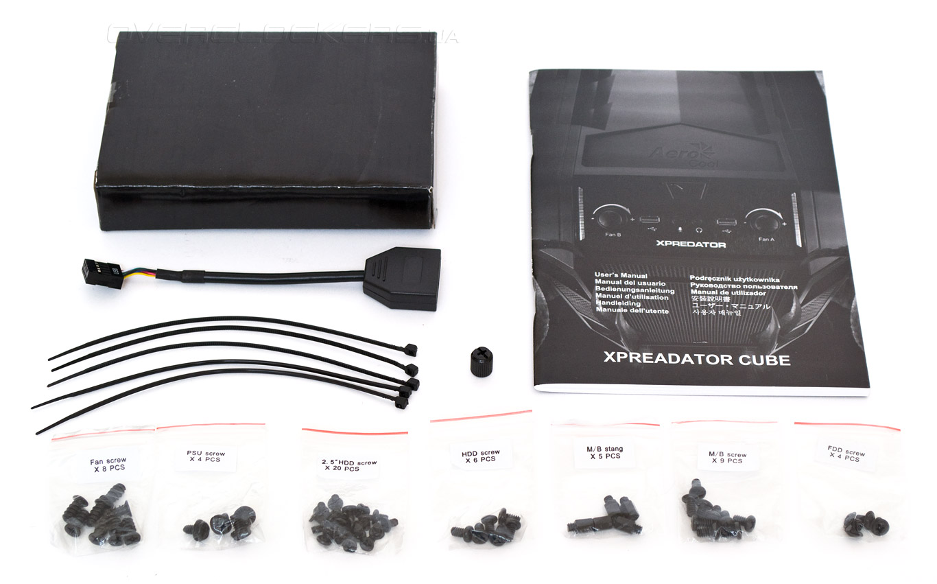

Комплект поставки содержится в небольшой черной коробке. Приятно, что большинство винтиков разложены по отдельным пакетикам, на которых указано их назначение. В перечень деталей входят:
  • инструкция;
  • переходник с USB 2.0 на USB 3.0;
  • пять одноразовых кабельных стяжек;
  • переходник для монтажа стоек материнской платы, под крестовую отвертку;
  • восемь шурупов для вентиляторов;
  • четыре винта для блока питания;
  • 20 винтов для 2,5″ дисков;
  • шесть винтов для 3,5″ дисков;
  • пять дополнительных стоек для материнской платы;
  • девять винтов для материнской платы;
  • четыре винта для привода оптических дисков.

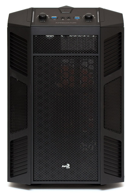

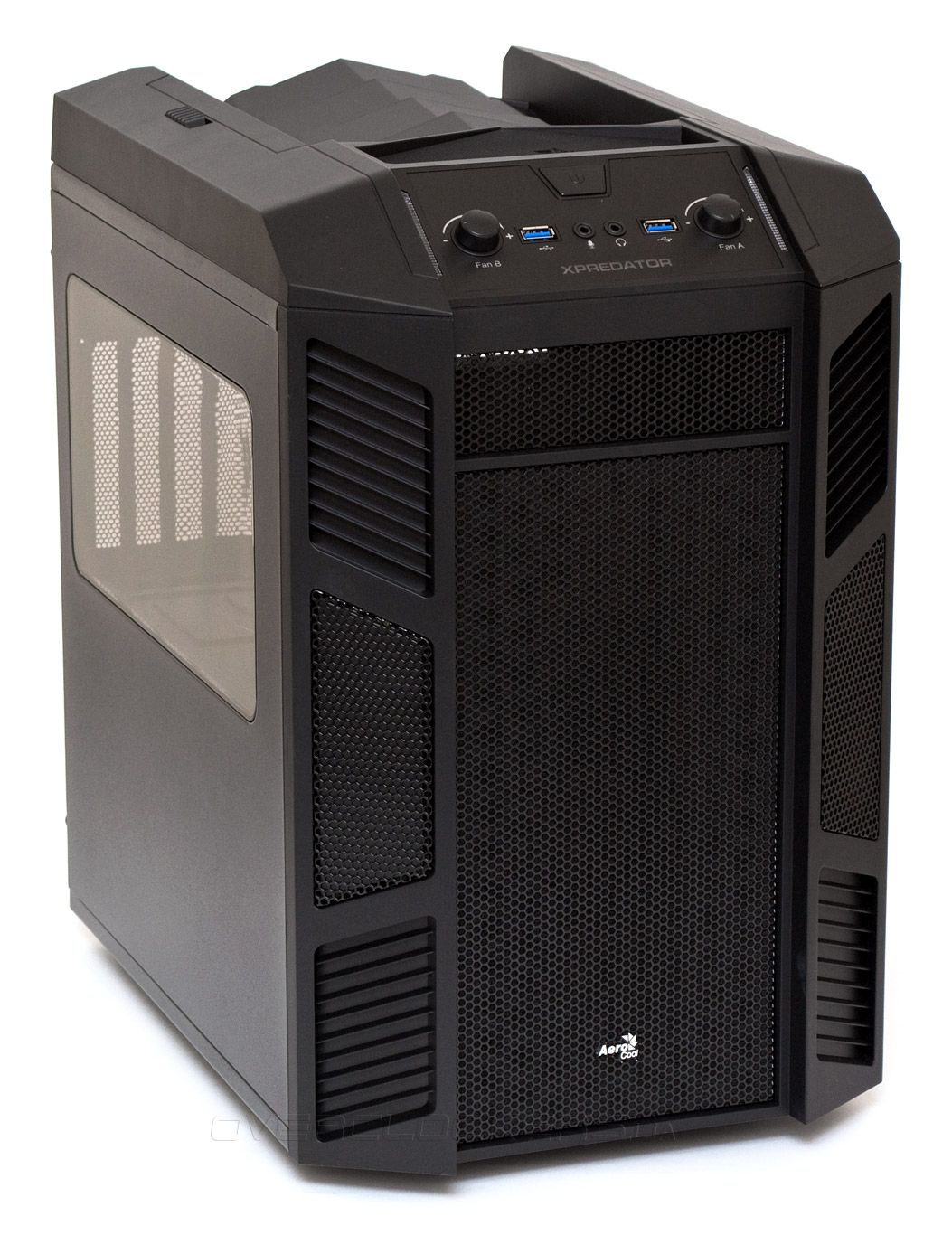

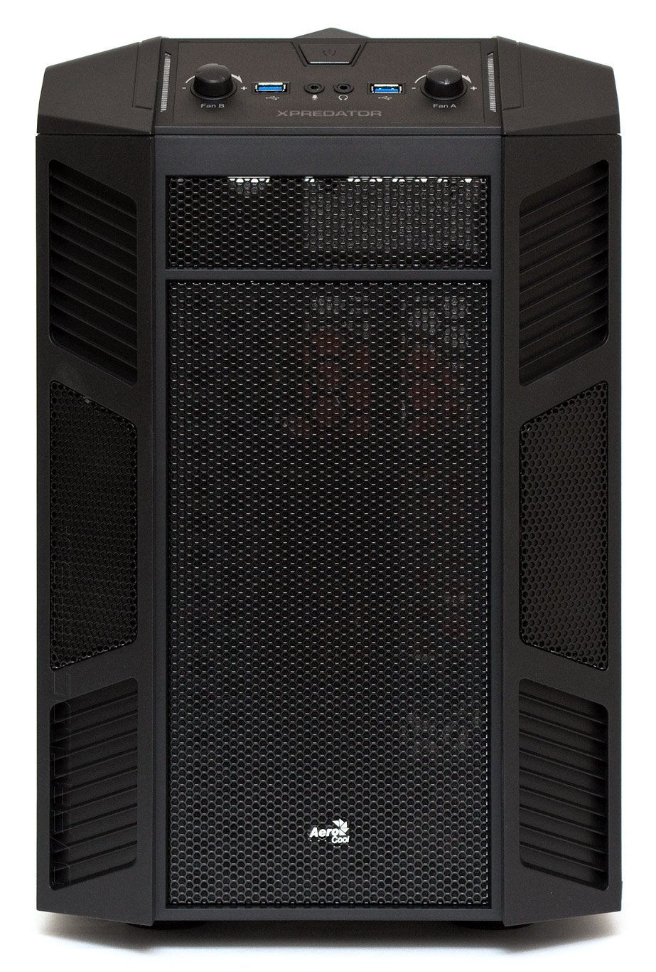

Внешность Aerocool Xpredator Cube полностью выдержана в духе своей серии и легко узнаваема. Корпус имеет характерно скошенные под углом грани передней панели, металлическую вентиляционную сетку спереди и фирменные подъемные воздушные дефлекторы сверху. На фронтальной панели нет ничего особо интересного, если не считать логотипа компании и одного 5,25″ отсека сверху. Металлические и пластиковые решетки по бокам на самом деле являются не отверстиями, а декоративными элементами. Хотя наше шасси полностью черное, существует несколько вариаций цветовых сочетаний на любой вкус, которые можно посмотреть на официальном сайте Aerocool.

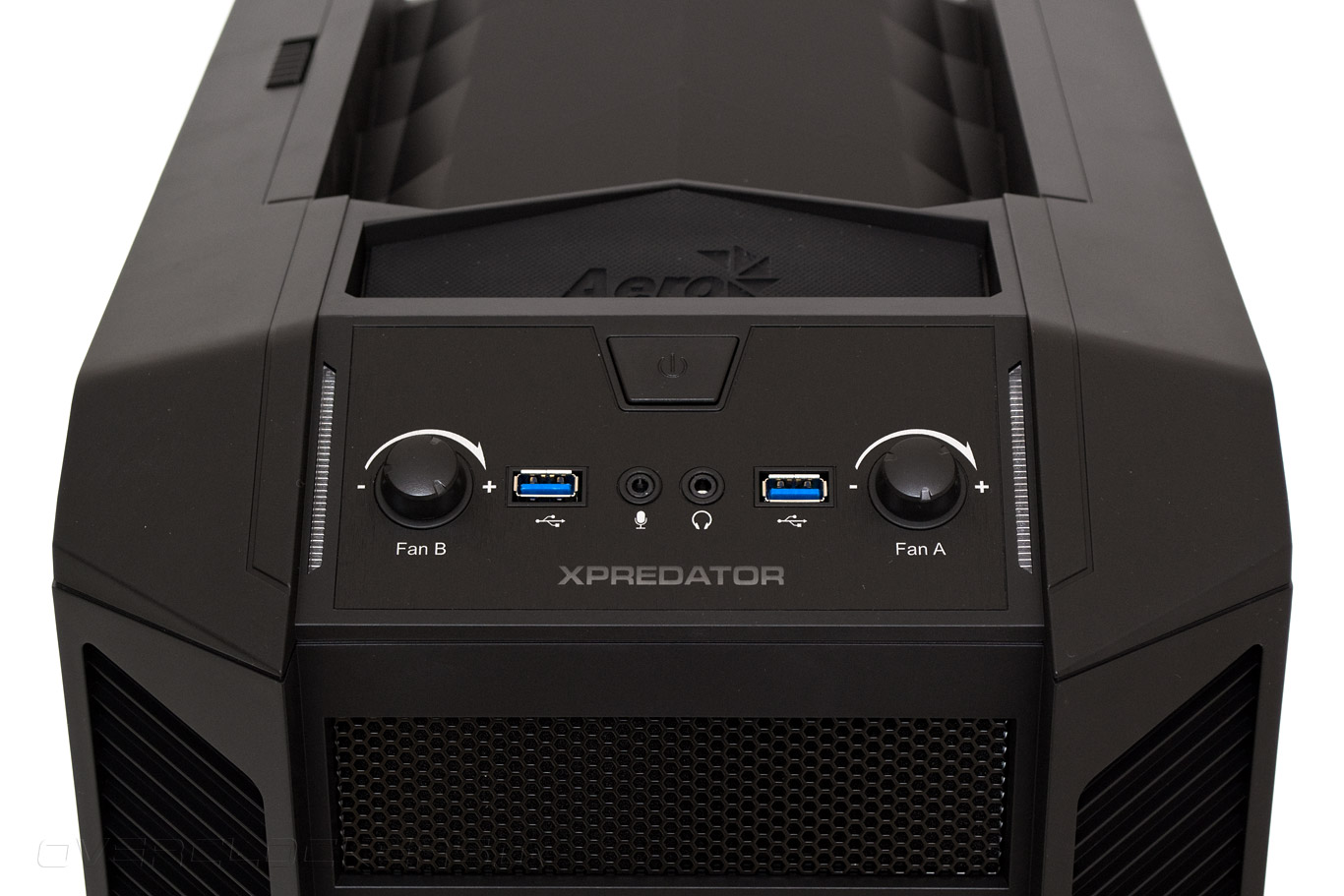

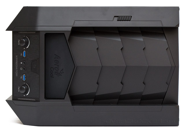

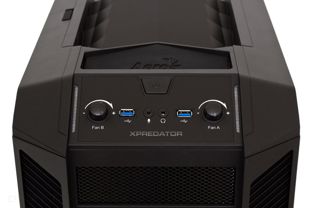

Все органы управления и внешние порты вынесены на переднюю грань верхней панели. Фактура пластика, использованного здесь, напоминает шлифованный алюминий. Трапециевидная кнопка запуска системы находится сверху. Клавиши перезагрузки нет. По бокам протянулись узкие вертикальные полоски оранжево-белых светодиодов, отображающих наличие питания системы и активность накопителей. Кроме двух разъемов USB 3.0 и двух 3,5-мм портов аудио здесь есть две ручки регуляторов оборотов вентиляторов, каждая из которых управляет одновременно тремя каналами. Контроль скорости пропеллеров производится путем изменения напряжения в диапазоне от 6 до 12 В. Надпись XPREDATOR тоже ярко подсвечивается белым цветом.

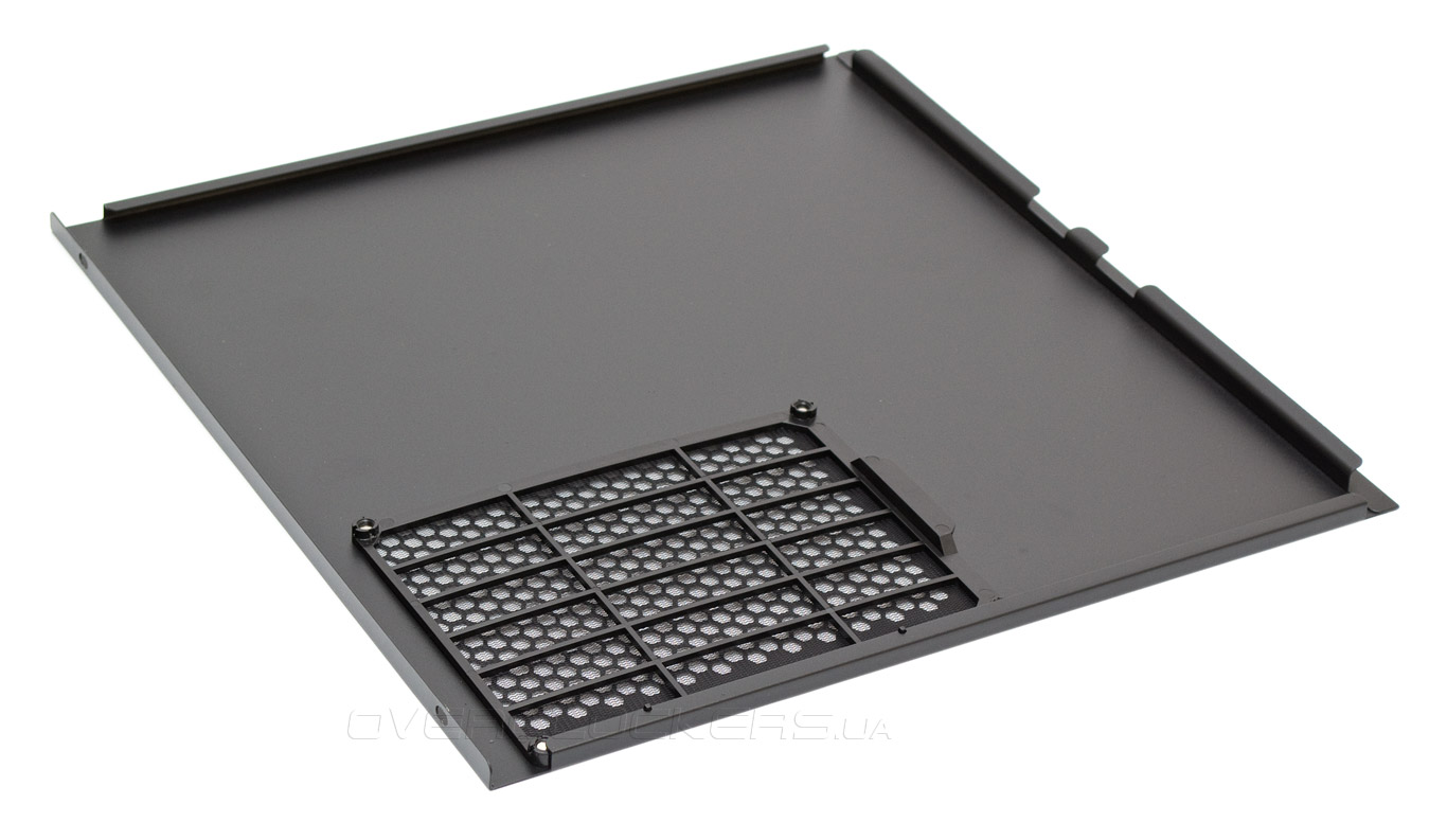

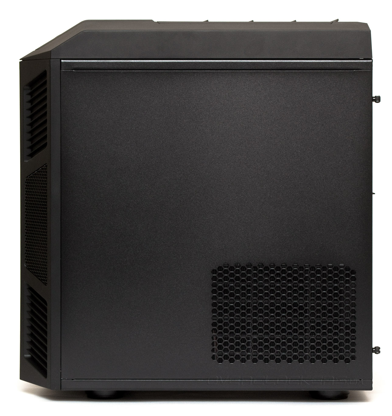

На правой боковой панели есть только один элемент — вентиляционная решетка блока питания внизу сзади, закрытая сеткой пылевого фильтра.
Правая боковая дверца гильотинного типа не имеет ручек для открывания, но снимается достаточно легко. Хотя металл тонкий хорошие ребра жесткости придают ей заметную крепость.

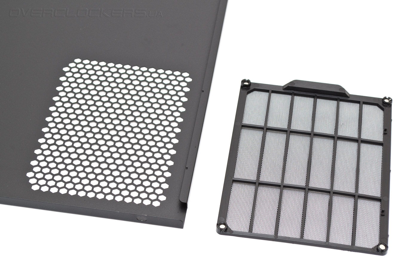

Фильтр сделан их качественной мелкой сетки и держится на дверце за счет мощных магнитов и упора в нижнее ребро жесткости. Хотя для его очистки и приходится снимать панель, но особых хлопот это не доставляет.

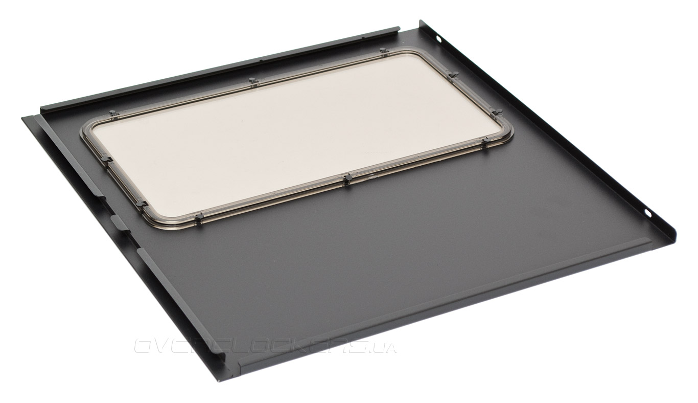

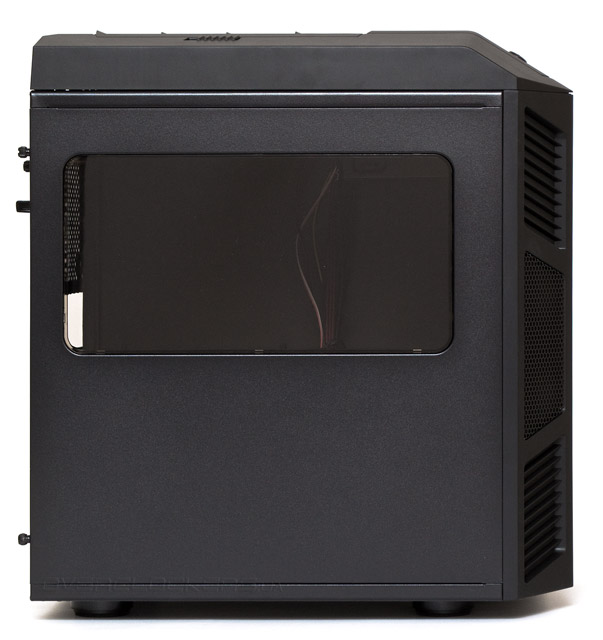

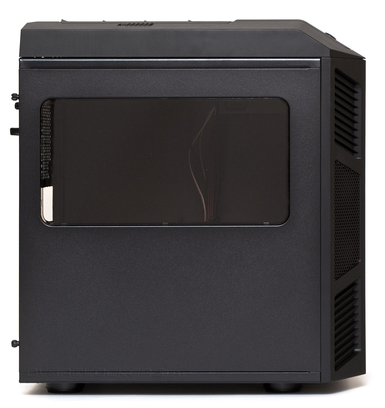

Почти половину левой боковой панели занимает красивое дымчатое акриловое окно, через которое видно все содержимое верхнего отсека — видеокарту, материнскую плату и систему охлаждения процессора.
Окно достаточно толстое и не испытывает проблем с прочностью. Крепится к дверце загнутыми металлическими лепестками.

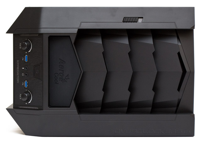

Верхняя панель оборудована прорезиненной площадкой, куда будет удобно положить какую-то мелочь или смартфон для зарядки. Фирменные воздушные дефлекторы имеют изменяемый с помощью ползунка угол наклона и позволяют пользователю выбирать по необходимости между уровнем шума и качеством охлаждения. Полностью дефлекторы не закрываются, между ними остаются небольшие щели.

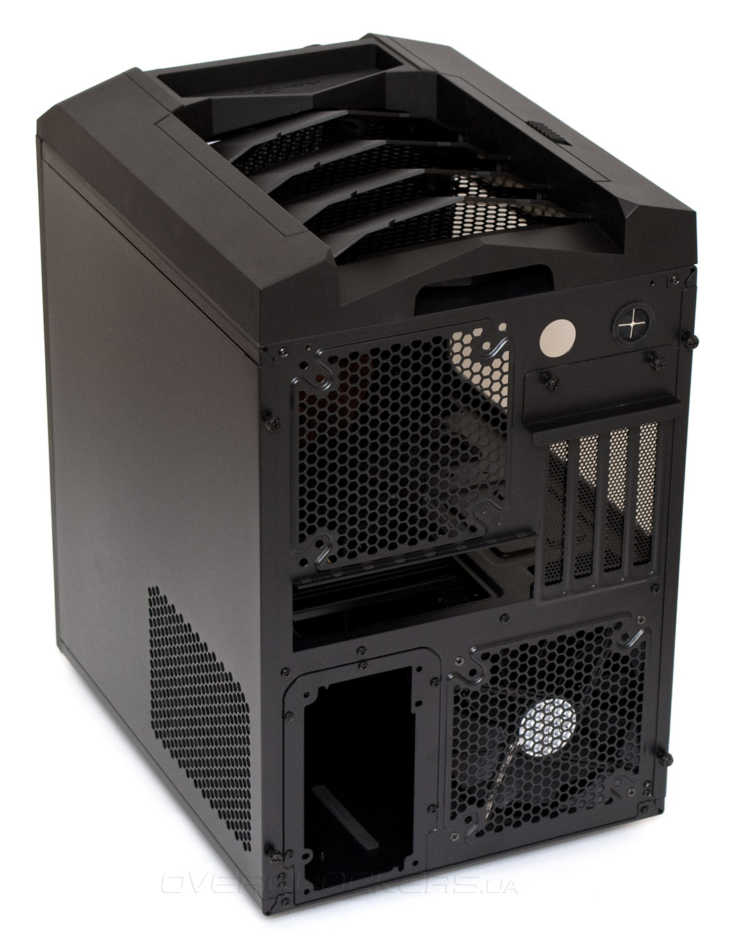

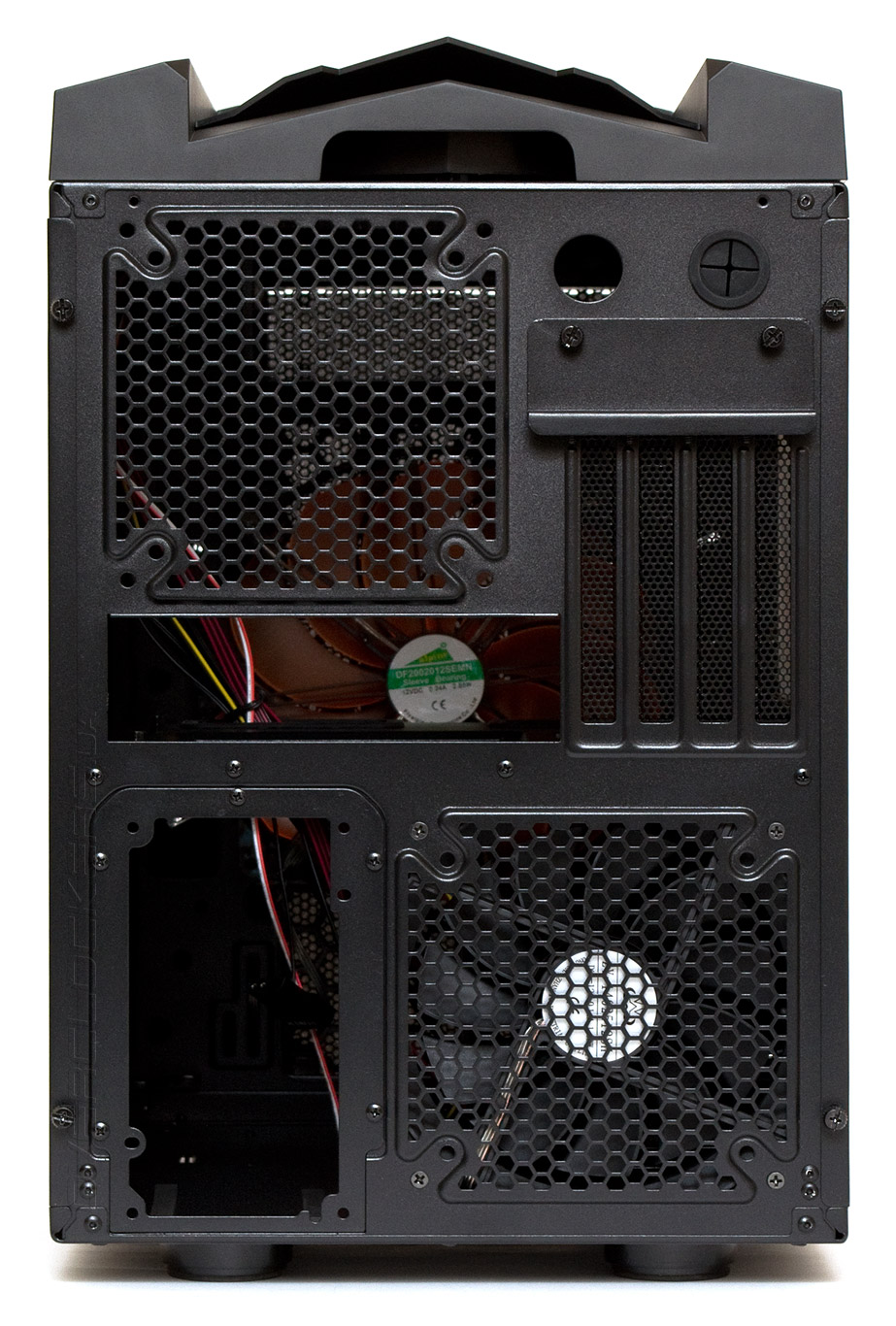

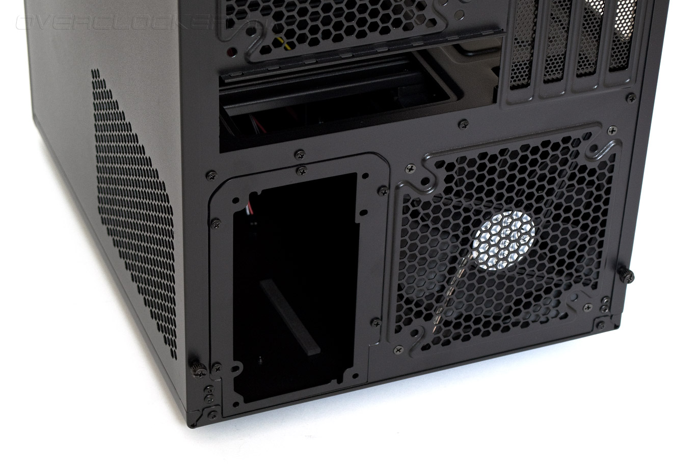

Задняя панель демонстрирует нам поддержку четырех слотов расширения PCI, закрытых вентилируемыми заглушками, двух 120- или 140-мм вентиляторов (по одному в верхнем и нижнем отсеках), двух отверстий для вывода шлангов СВО и стандартного блока питания, расположенного вертикально, который можно поворачивать вентилятором влево или вправо.

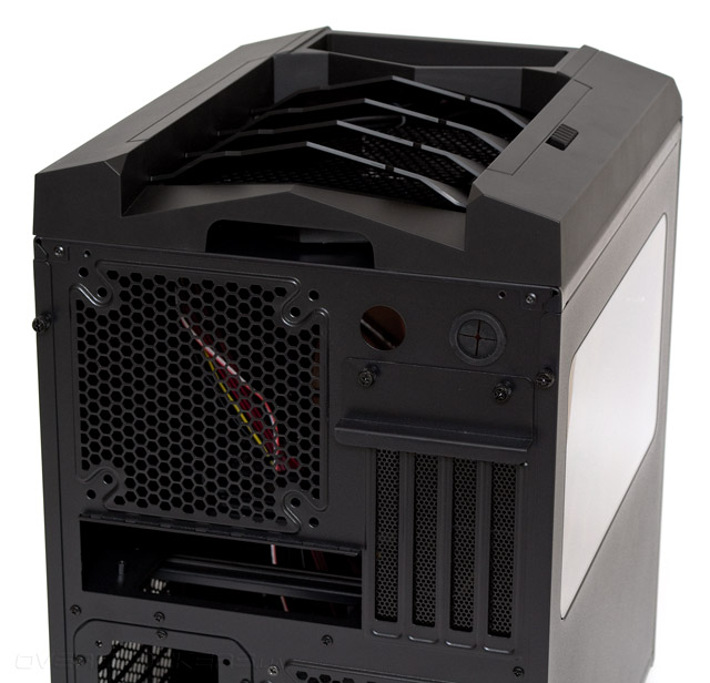

Оба отверстия для СВО должны быть закрыты резиновыми заглушками. Но в данном экземпляре оказалась только одна заглушка. Слоты расширения закрыты декоративной пластиной, держащейся на двух винтах с накатанной головкой. Никакой функциональной нагрузки она не несет и даже не дотягивается до слотов, просто нависая над ними сверху.
Для блока питания предусмотрена отдельная съемная рамка, закрепленная пятью обычными винтами. Рамка нужна потому, что иначе как задвинуть БП через заднюю панель, установить его невозможно, особенно при собранной системе.

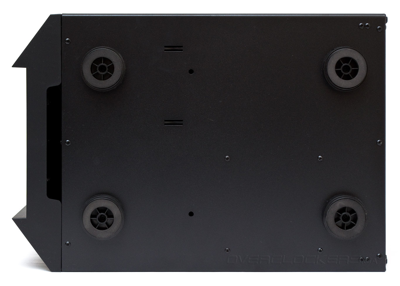

Основание корпуса цельное и не имеет никаких элементов, достойных упоминания.

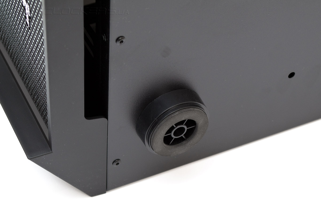

16-мм по высоте ножки представляют собой пластиковую обойму, проклеенную снизу мягким материалом. Обеспечивают хорошее сцепление с поверхностью и приличную изоляцию от передачи вибраций корпуса на стол.
