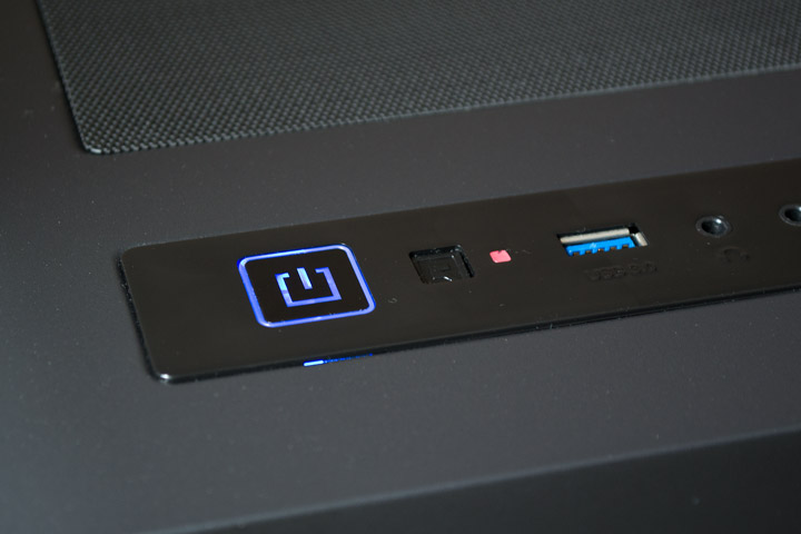

Внешние порты расположены на верхней панели впереди, на глянцевой пластиковой вставке. Тут есть большая квадратная кнопка старта системы с встроенным индикатором питания, мелкий квадратик клавиши перезагрузки, индикатор активности накопителей, два порта USB 3.0, между которыми встроены два 3,5-мм разъема аудио для наушников и микрофона.

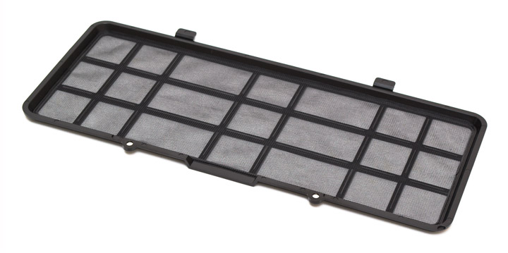

Блок питания можно установить в ориентации исключительно вентилятором вниз. Под ним в качестве защиты от пыли есть выдвижной фильтр, который сделан из мелкой сетки, наклеенной на пластиковую раму.

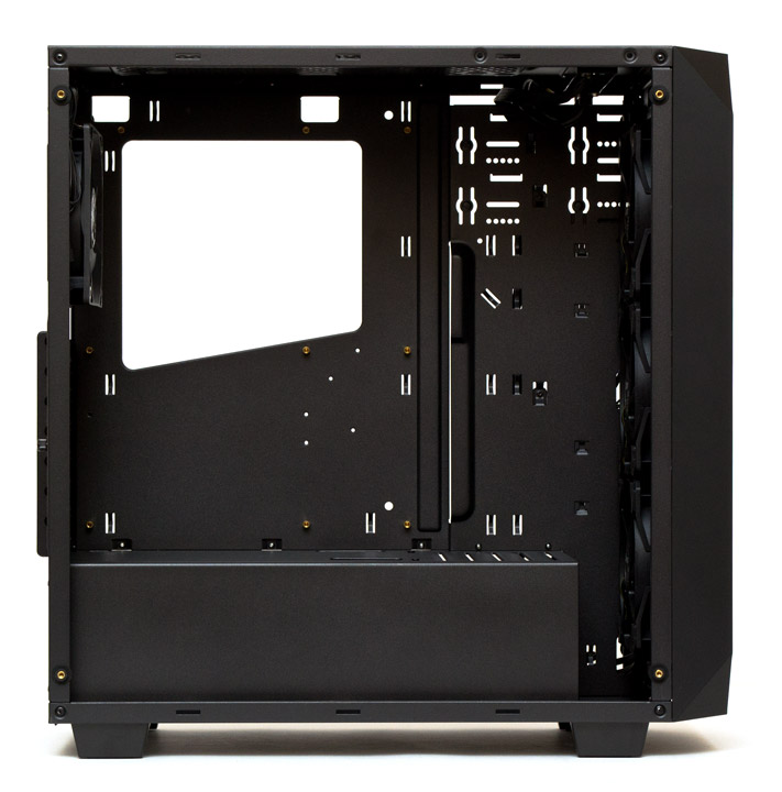

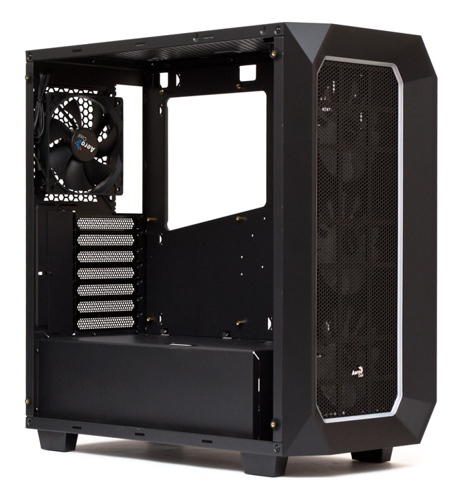

Корпус Aerocool P7-C0 Pro поддерживает установку в вертикальном положении материнских плат формата ATX, MicroATX и Mini-ITX. Допустимая высота процессорного кулера составляет 175 мм. Возможная длина плат расширения во всех слотах равна 380 мм с учетом передних вентиляторов. В корпус помещается блок питания длиной до 225 мм с установленной снизу корзиной накопителей, либо 345 мм без нее.
Aerocool P7-C0 Pro

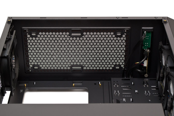

Запас пространства под верхней панелью до кромки материнской платы не превышает 30 мм. С учетом того, что отверстия для крепления вентиляторов центрированы, установить сюда радиатор СВО может быть проблематично. В большинстве случаев он будет во что-то упираться, будь то оперативная память или радиаторы силовых цепей.

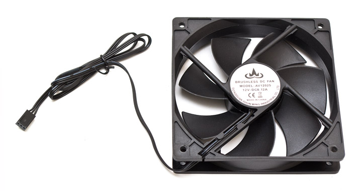

Сзади на вытяжку предустановлен 120-мм вентилятор.
Aerocool P7-C0 Pro
Пропеллер имеет стандартную конфигурацию лопастей, подшипник в данном случае является втулкой скольжения. Вентилятор издает жужжание и потрескивание во всем доступном диапазоне — начиная со стартовых 6 В, 1000 об/мин и 43 дБ (А) и вплоть до 12 В, 51 дБ (А) и предельных 1500 об/мин. Общий уровень шума колеблется от умеренного до хорошо различимого. Зато чем он может похвастать, так это длиной трехконтактного кабеля питания — она составляет целых 720 мм. Название OEM-производителя и электрические характеристики можно прочитать на наклейке статора.

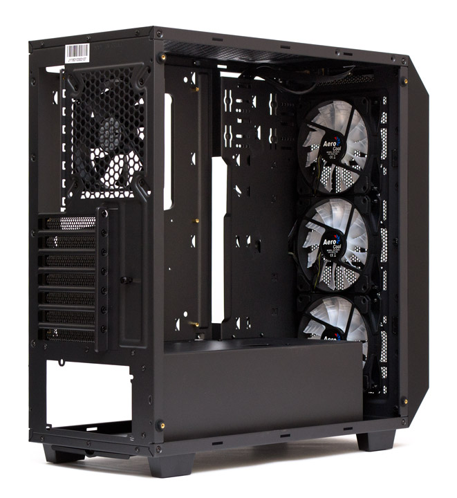

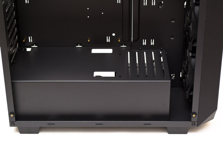

Кожух блока питания несъемный. В нем есть три отверстия разного размера для протяжки проводов и несколько прорезей для вентиляции жестких дисков. Слева от этих щелей есть два винта, удерживающие стенку корзины накопителей. Запас пространства впереди кожуха — 64 мм. Этого должно хватить для установки туда нешироких в профиль радиаторов систем СВО.
Aerocool P7-C0 Pro

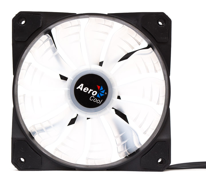

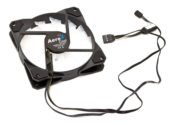

Впереди, на вдув, предустановленны три 120-мм вентилятора Aerocool P7-F12 со встроенной под ротор RGB подсветкой.
Aerocool P7-C0 Pro
Мы уже подробно рассматривали особенности данных моделей, хаб их контроллера и программу для управления в одном из прошлых обзоров, который можно прочитать здесь. Потому не будем останавливаться на них более подробно. В целом скажем лишь, что работают они достаточно тихо и хорошо, и выглядят при включенной подсветке красиво.

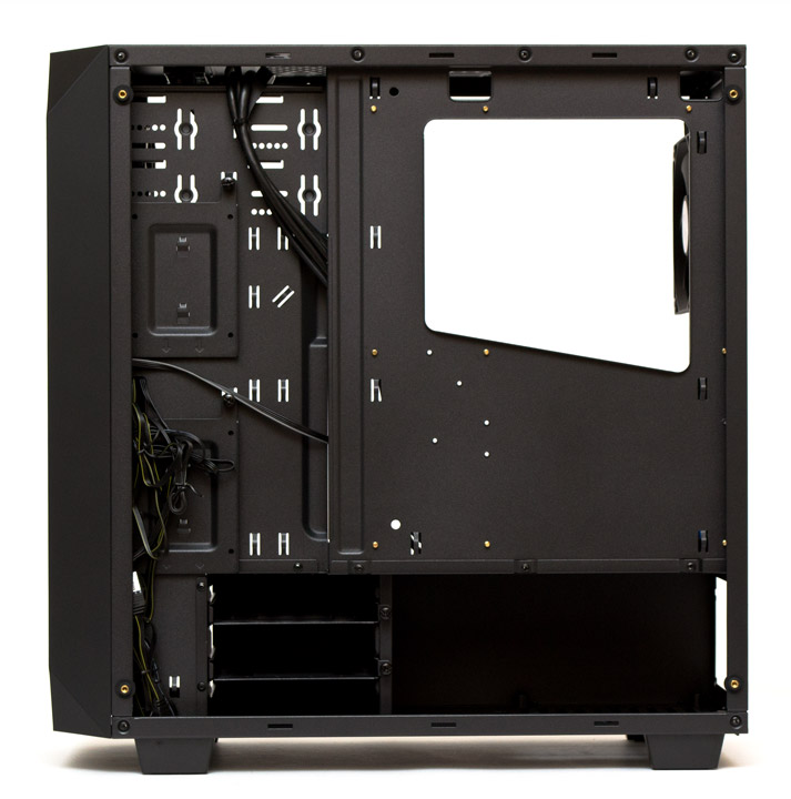

В поддоне материнской платы есть все, что требуется хорошему сборщику ПК в наше время. Большой вырез под усилительную пластину процессорного кулера, отверстия для протяжки проводов в нужных местах, и множество проушин для кабельных стяжек. Запас пространства за поддоном для укладки кабелей колеблется от 30 мм в передней части поддона, до 13 мм в задней его части.

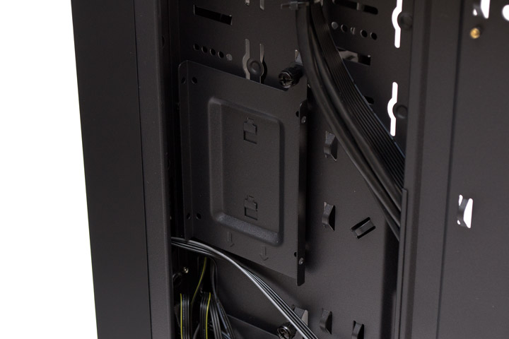

Впереди, на винтах с накатанной металлической головкой, вертикально закреплены две корзины для 2,5″ накопителей. Зафиксировать в них диски можно при помощи винтов и отвертки.

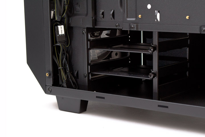

В корзину для жестких дисков можно закрепить три 3,5″ устройства. Два из них в салазки, и один на дно корпуса. Правая стенка корзины может быть демонтирована при необходимости.
Aerocool P7-C0 Pro

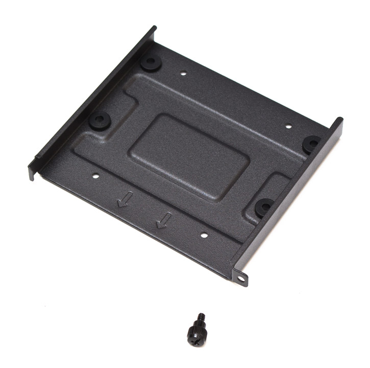

Обе салазки держатся на винтах с накатанной головкой и легко снимаются. В них можно поставить один 3,5″ или 2,5″ диск при помощи подходящих винтов, причем для жестких дисков на крепежных отверстиях предусмотрены резиновые демпферы.

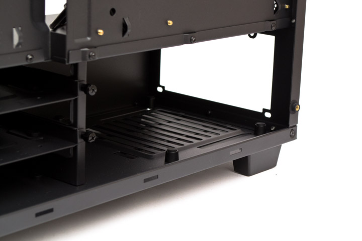

В отсеке для блока питания есть четыре пластиковые подставки под БП с резиновыми нашлепками сверху. Сюда без проблем поместится блок приличной длины, даже с учетом поворота проводов.

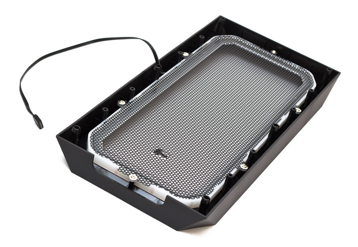

Передняя панель легко демонтируется, если потянуть ее за выемку снизу. К панели прикреплен кабель управления подсветкой, его обязательно следует освободить до снятия. Держится фронт на шести пластиковых «тюльпанах», а решетка на шести винтах.
Aerocool P7-C0 Pro

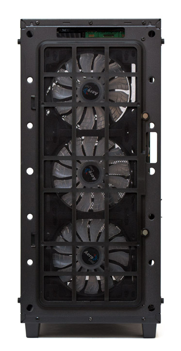

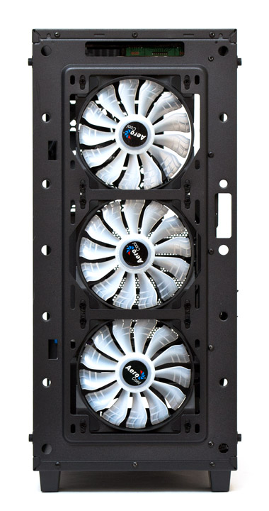

Металлическая часть передней панели закрыта легкосъемным и качественным пылевым фильтром. Рамка фильтра удерживается двумя зацепами с одной стороны и двумя магнитами с другой.
Aerocool P7-C0 ProAerocool P7-C0 Pro
Отверстия на передней панели позволяют установить сюда три 120-мм или два 140-мм вентилятора.

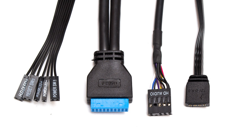

Набор проводов состоит из стандартных кабелей старта и перезапуска системы, индикатора питания и индикатора активности накопителей. Далее следует одна колодка USB 3.0, разъем HD Audio и разъем на четыре контакта (12В GRB) от фронтальной подсветки. Их длина достаточна для нормального подключения к материнской плате, а все кабеля окрашены в черный цвет.

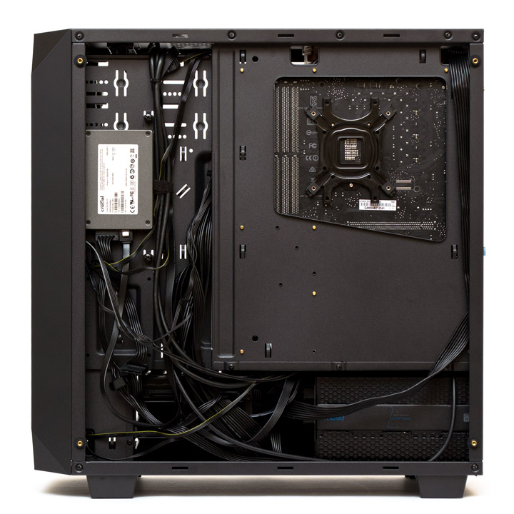

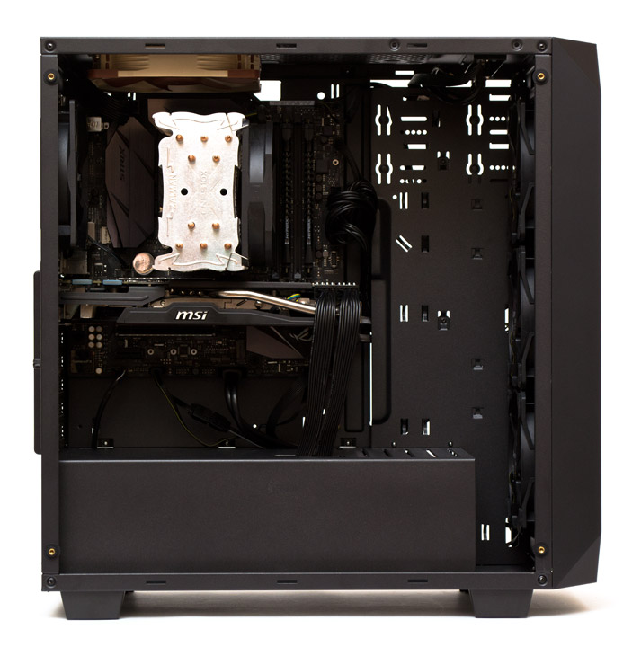

Сборка системы в корпусе Aerocool P7-C0 Pro не составит никакого труда даже для начинающего пользователя. Все компоненты легко распределяются по своим местам, а провода свободно укладываются за поддоном. Радиаторы систем водяного охлаждения оптимально устанавливать на переднюю панель, поскольку сверху могут быть конфликты с материнской платой. Всю подсветку удалось подключить в материнскую плату, без использования комплектного контроллера. Впрочем, его можно задействовать и в том в случае, если не хватает разъемов для вентиляторов.
Aerocool P7-C0 Pro

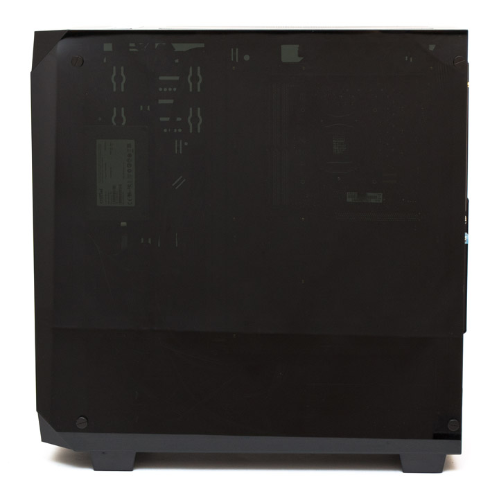

Как и ожидалось, укладка кабелей почти не просматривается через боковое стекло.

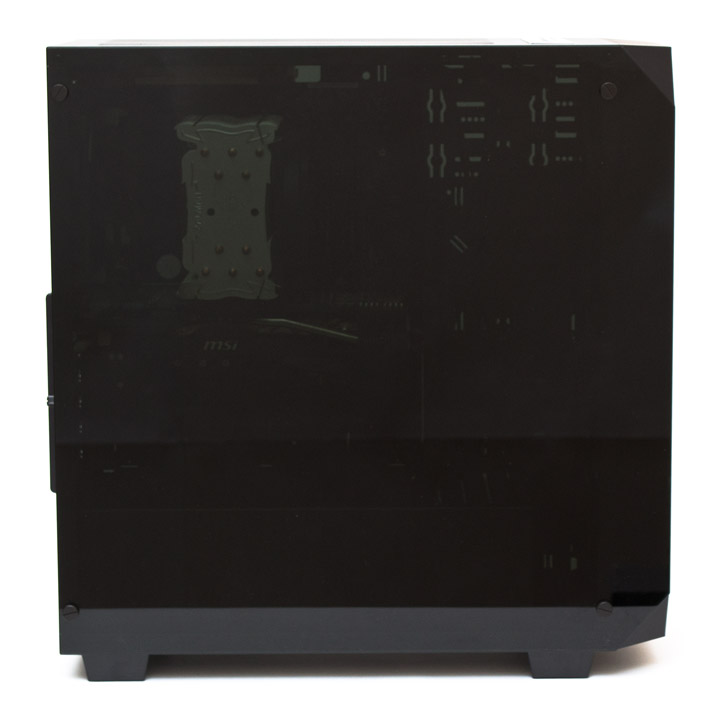

То же самое можно сказать и про систему, если рассматривать ее через левую боковую панель. Практически ничего не видно.

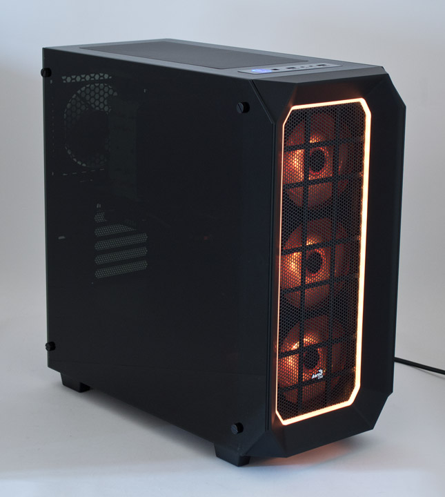

Не меняется ситуация и с включенной подсветкой. Зато сама подсветка выглядит хорошо — не слишком ярко, и обладает правильной передачей цвета.
