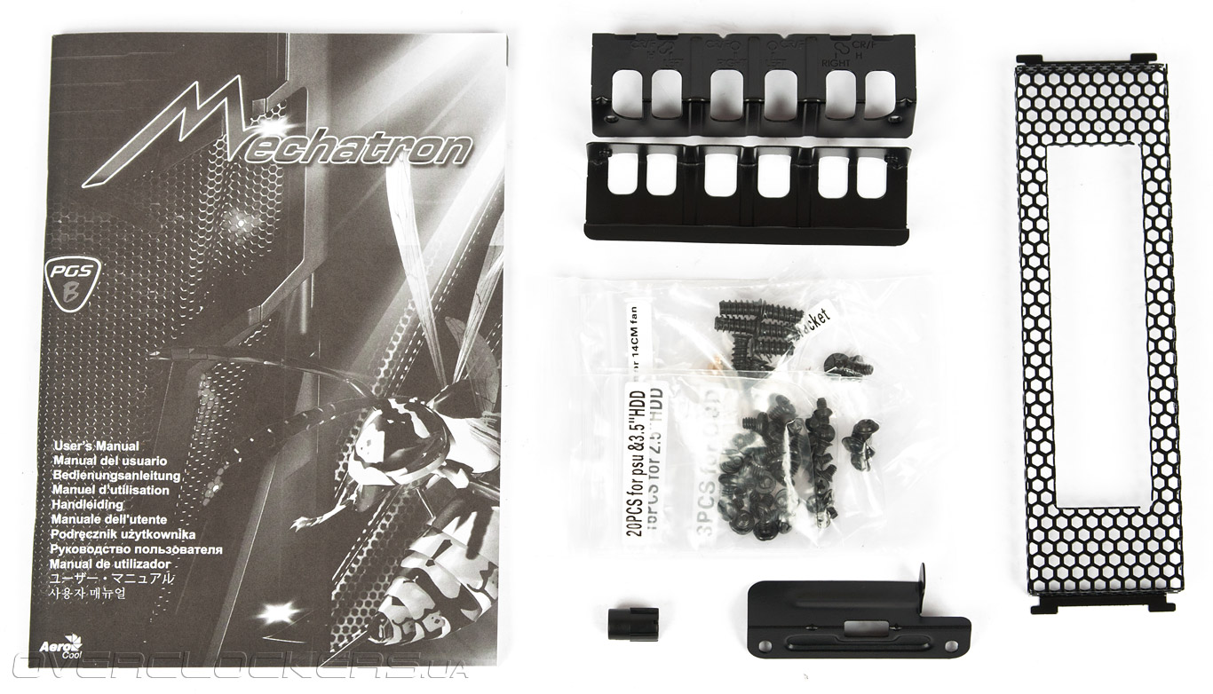

Богатый набор аксессуаров упакован в картонную коробку, закрепленную в одном из отсеков для жестких дисков. Инструкция по особенностям сборки на 11 языках (русский присутствует) прилагается. Все детали расфасованы по отдельным пакетикам.
Aerocool Mechatron
В комплект входят:
  • две салазки и заглушка на переднюю панель для установки устройств 3,5”;
  • крепежная планка под блок питания и два винта для нее;
  • три винта для устройств 5,25”;
  • восемь шурупов для крепления дополнительных вентиляторов;
  • 16 винтиков для устройств 2,5”;
  • три стойки для материнской платы и удобная насадка для их установки;
  • 20 винтиков для крепления материнской платы, блока питания и устройств 3,5”.

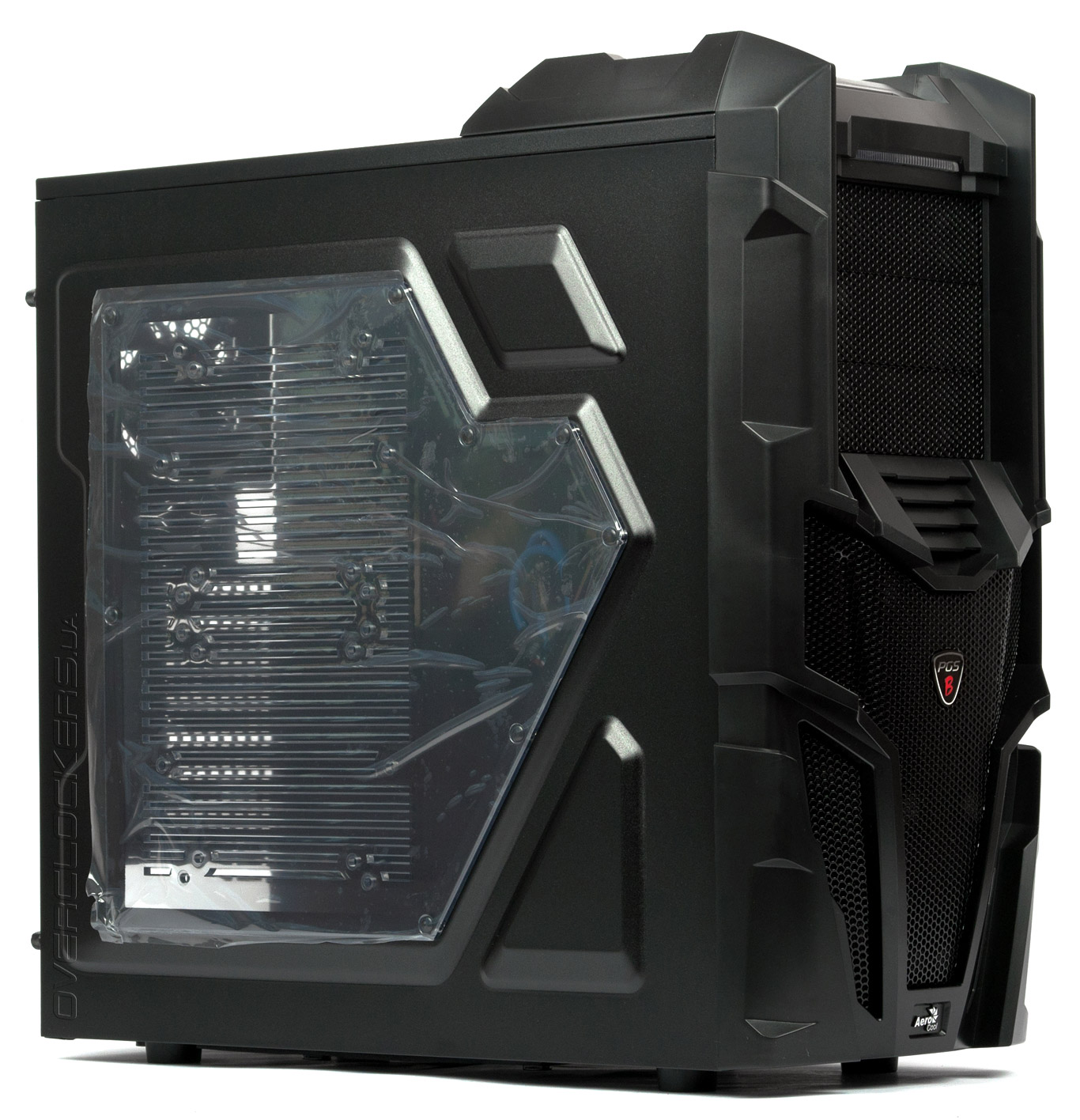

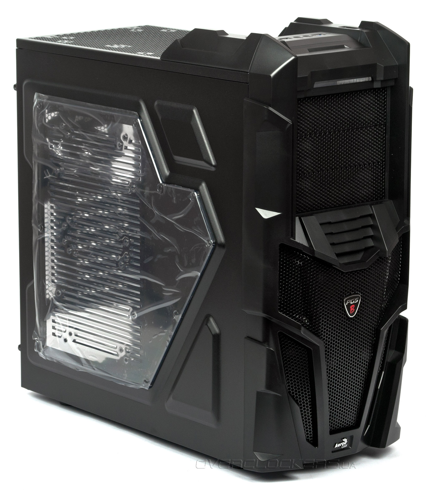

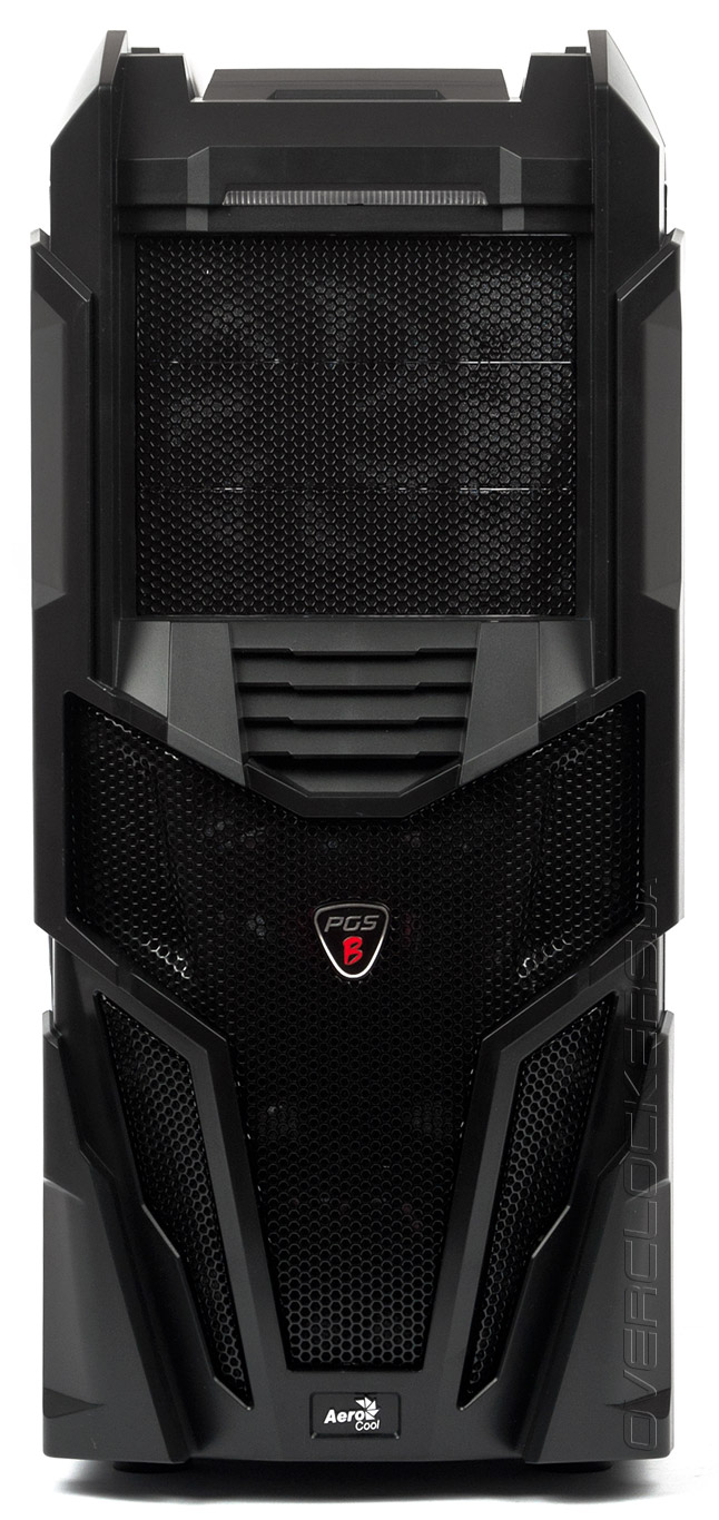

Mechatron имеет футуристический дизайн, подчеркнутый множеством острых граней, углов и декоративных выступов. Передняя панель напоминает лицевую пластину робота. Модель выпускается в двух вариантах — с боковым окном или решеткой. Также возможны белая или черная расцветки. В этом обзоре мы рассматриваем модель черного цвета с акриловым окном.
Aerocool Mechatron
На передней панели есть три заметных элемента — логотип производителя снизу, шильдик серии посередине, и полоска светодиода красного цвета сверху. Три отсека 5,25” закрыты вентилируемыми заглушками, которые удерживаются на месте двумя пластиковыми защелками. Прочность такого крепления вызывает определенные сомнения.
Aerocool Mechatron
Декоративные элементы выступают за габариты конструкции по бокам. Через них возможно попадание пыли внутрь. Это минус, поскольку поролон, которым проложено 90% площади передней панели изнутри, служит неплохим пылевым фильтром. Перейдем к верхней панели.

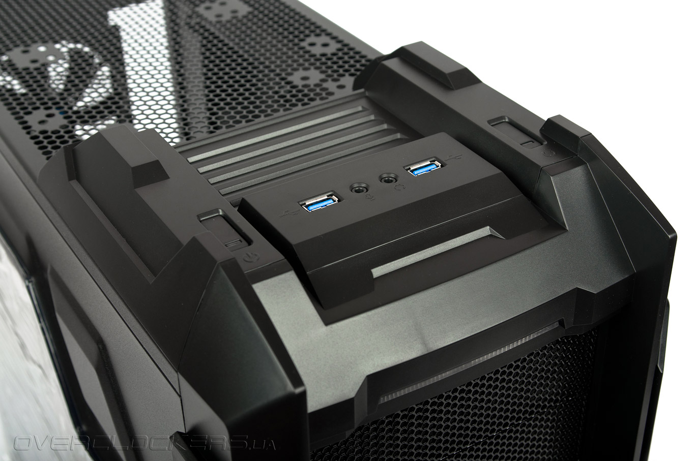

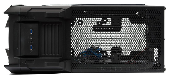

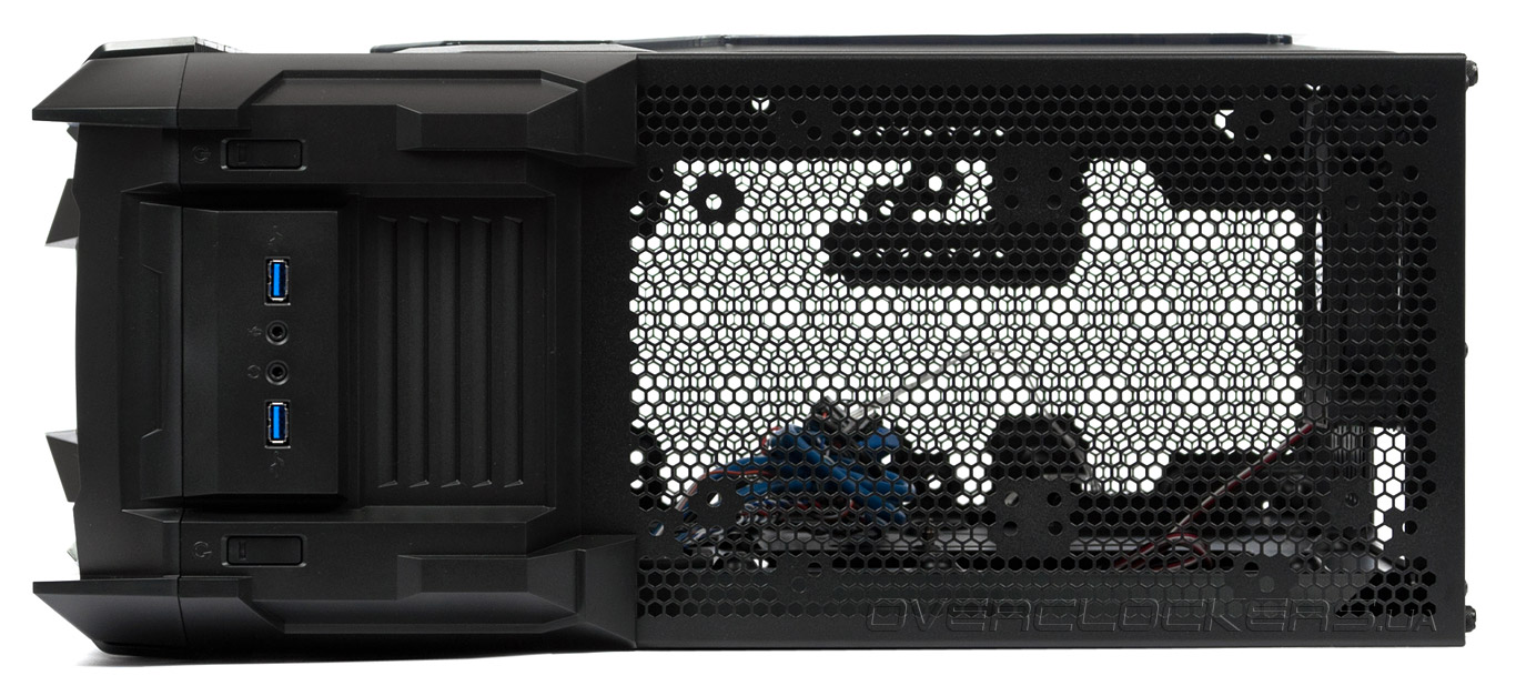

С первого взгляда на нее возникает предположение, что вентиляторы здесь не нужны, поскольку 65% поверхности заняты перфорированной крупноячеистой решеткой. Эту гипотезу мы проверим чуть позже. Сетка на верхней панели непрочная, легко прогибается при нажатии пальцами и ощутимо передает вибрации. Пыль легко проникает через нее внутрь, когда ПК выключен.
На верхнюю панель можно установить два пропеллера размером 120 мм или 140 мм, или одну «двухсотку» толщиной 20 мм. К сожалению, вентилятор типоразмера 200 х 30 мм не поместится на предусмотренные крепежные отверстия — помешает скос поддона. Но всегда остается возможность закрепить его кустарным способом за решетку.

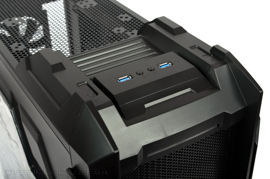

Оставшееся место сверху занимает декоративный пластиковый «нарост». На него вынесены внешние интерфейсы — два USB 3.0, разъемы 3,5 мм для наушников и микрофона, клавиши сброса и включения со встроенными индикаторами питания и активности накопителей.
Aerocool Mechatron
Кнопки узкие, нажимать их удобно разве что кончиком пальца. Вся конструкция закреплена на четырех металлических «тюльпанах» и легко снимается без отвертки.

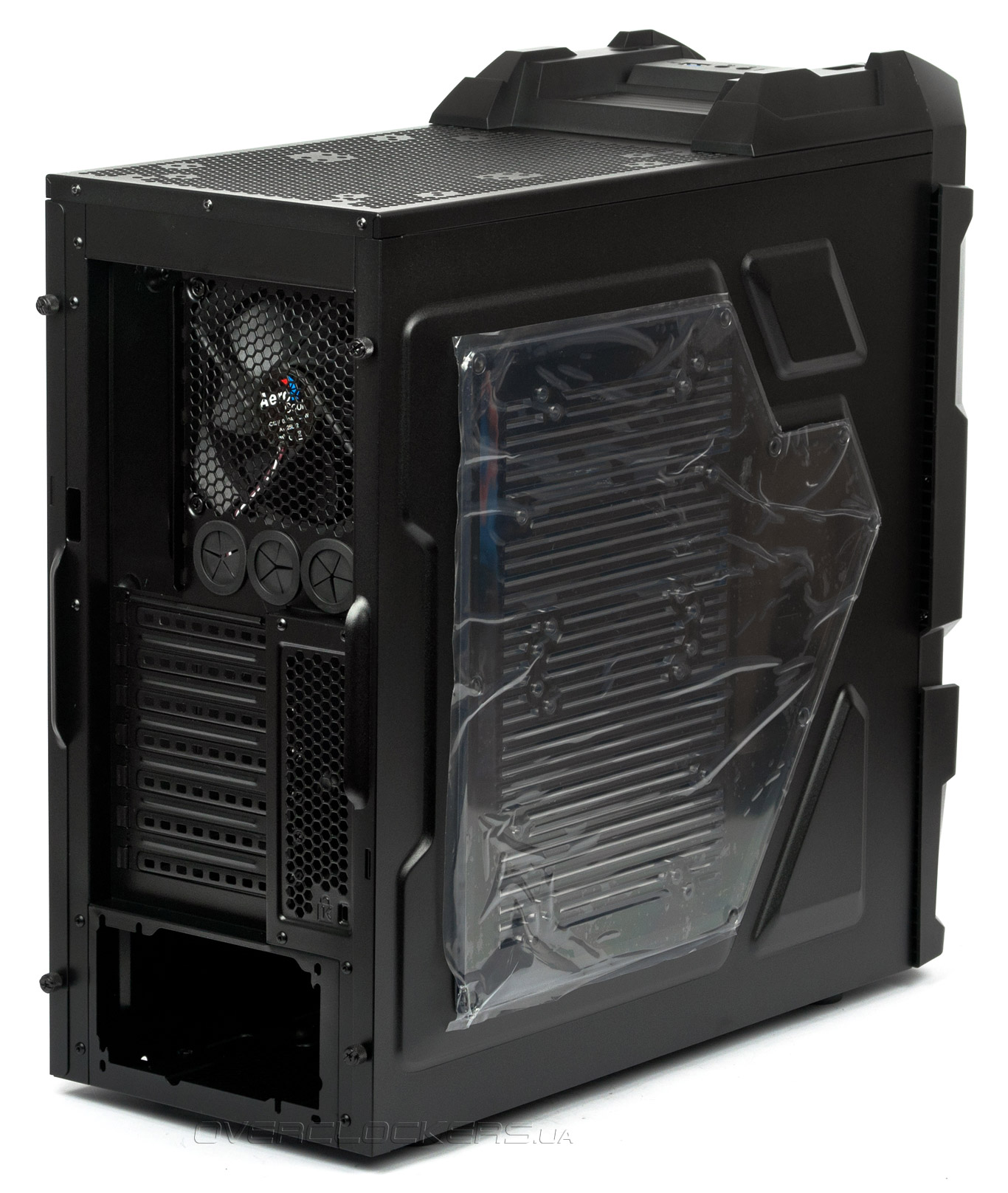

На тест нам был предоставлен экземпляр с акриловым окном на левой панели. На дверце есть штамповка и небольшие ребра жесткости внутри, которые немного упрочняют ее.
Aerocool Mechatron

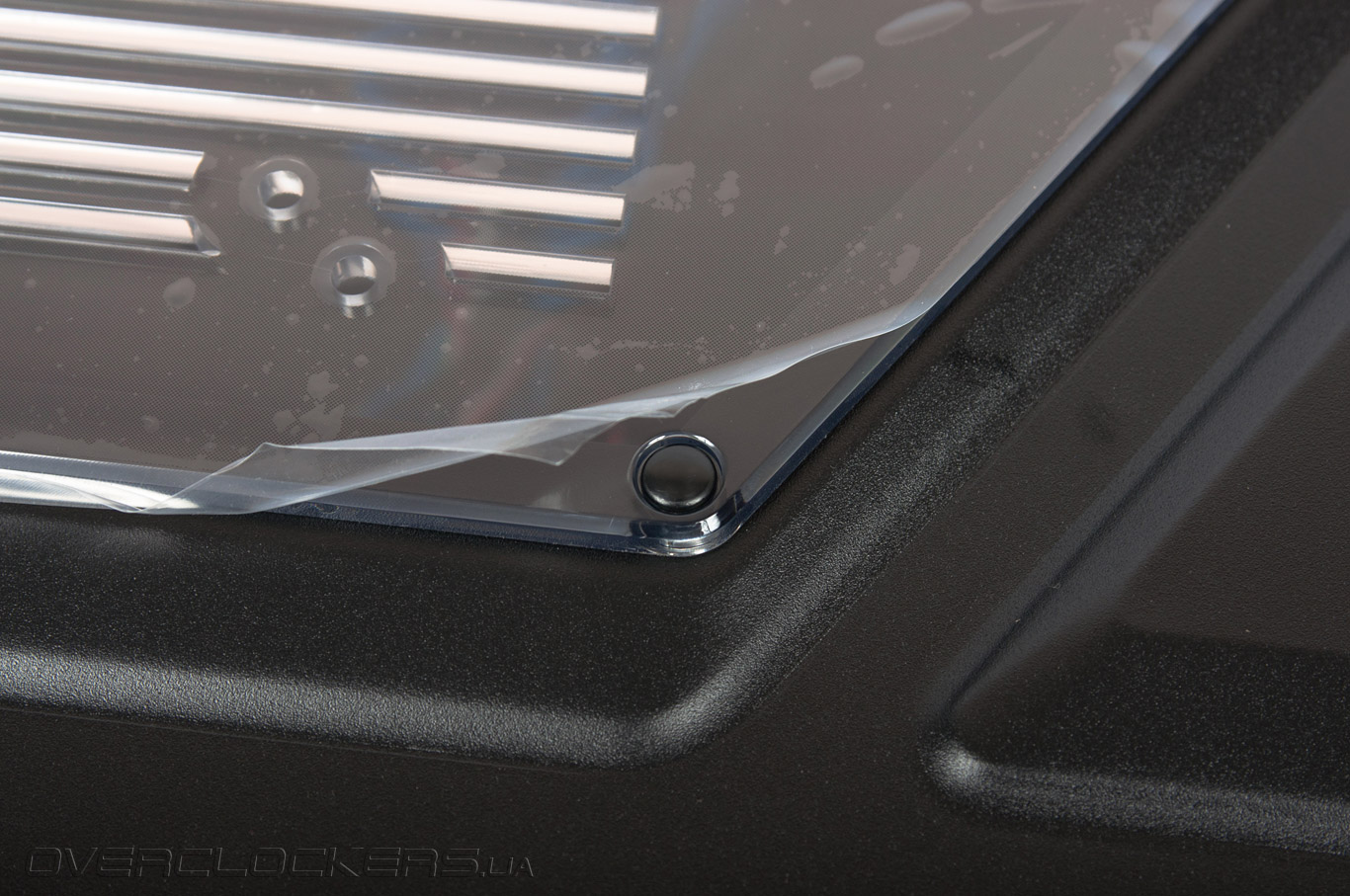

В прозрачном пластике имеются вентиляционные прорези по всей высоте. Защита от пыли отсутствует. Аналогично с верхней и передней панелями, есть посадочные отверстия для одного 200-мм, либо двух 120-мм или 140-мм вентиляторов. Крепить пропеллеры здесь желательно на «резиновые гвозди», поскольку существует риск повредить стекло, закручивая шурупы. Правая боковая дверца — сплошная, без штамповки. На корпусе обе панели фиксируются с помощью винтов с накатанной головкой — по два на каждую. Способ снятия традиционный — путем сдвигания назад. А вот с установкой могут быть проблемы. Низкая поперечная жесткость панелей сильно усложняет задачу одновременного попадания во все крепежные узлы, двух рук для этого явно мало.
Окно изготовлено достаточно качественно, на корпусе закреплено с помощью пластиковых заклепок.

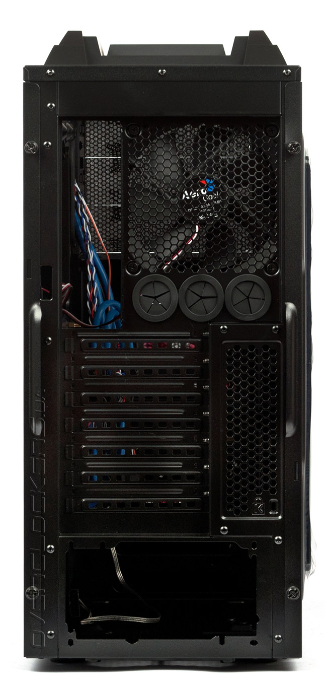

Задняя панель вполне стандартная. Единственное что привлекает внимание, это габариты, характерные для продуктов более высокого класса.
Aerocool Mechatron

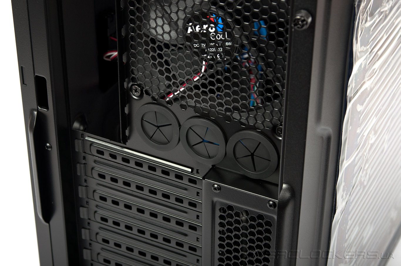

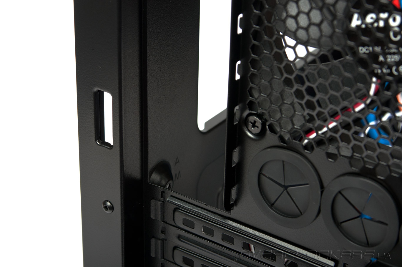

Посередине расположены три прорезиненных отверстия для вывода наружу шлангов СВО.
Aerocool Mechatron
Слева видно прямоугольное отверстие — атавизм, предназначенный для вывода кабеля USB 3.0 с целью внешнего подключения, однако, в этом корпусе данный интерфейс подключается непосредственно к материнской плате. Вырезы в вертикальной поперечной планке упрощают установку задней заглушки материнской платы.
Aerocool Mechatron

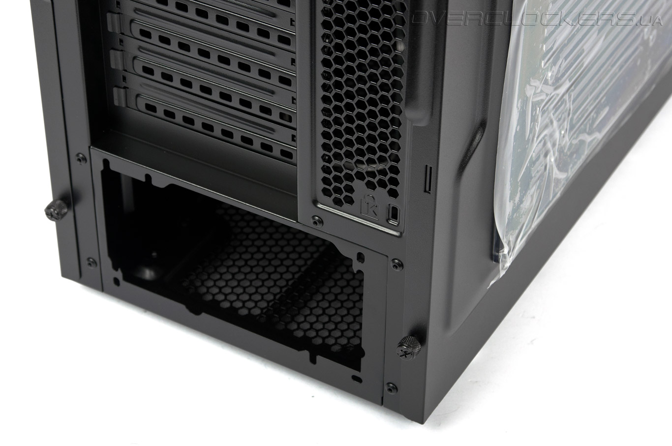

Посадочные отверстия позволяют установить блок питания как вентилятором вверх, так и вниз.

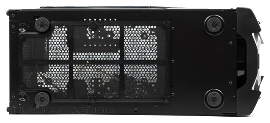

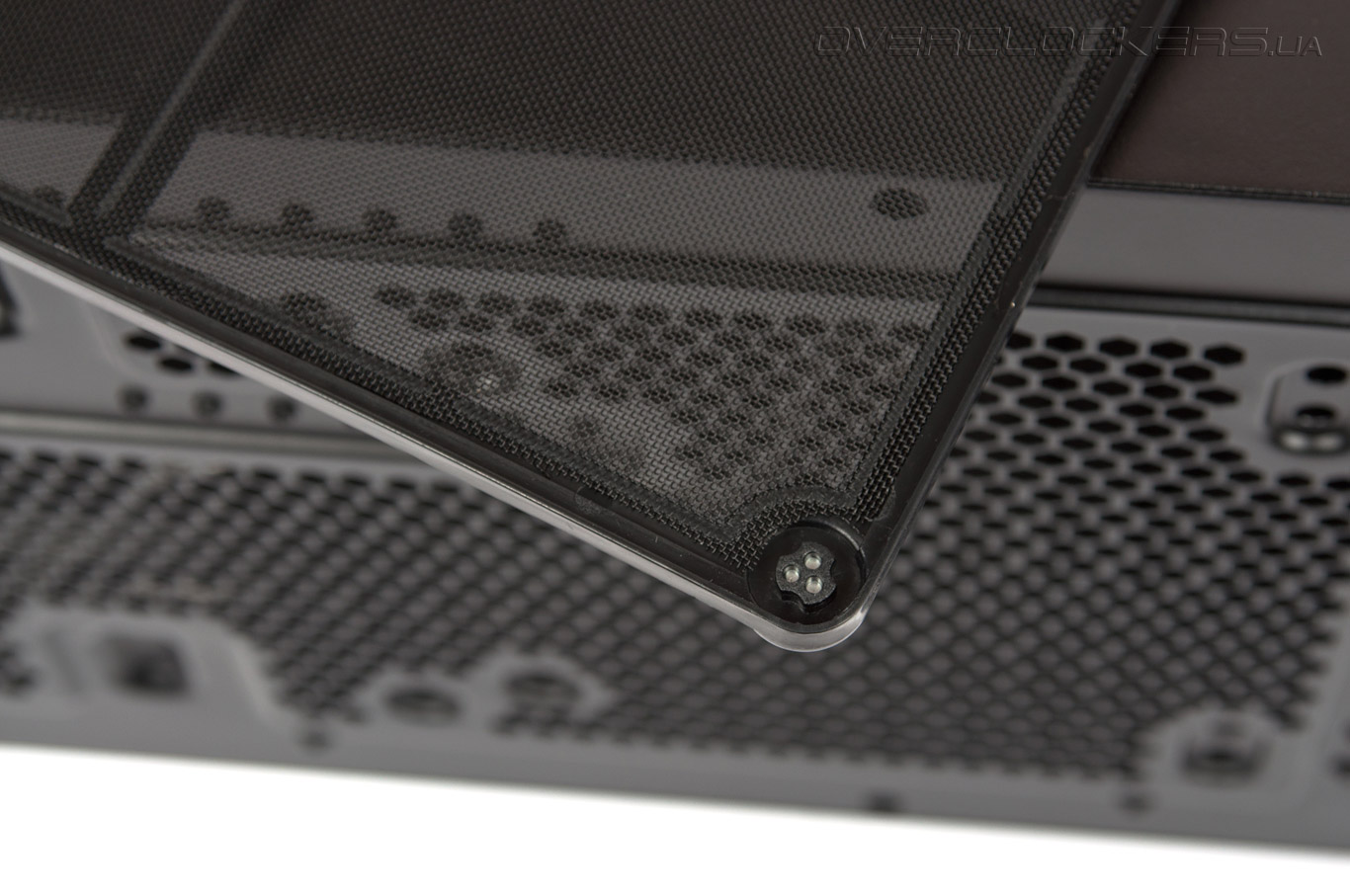

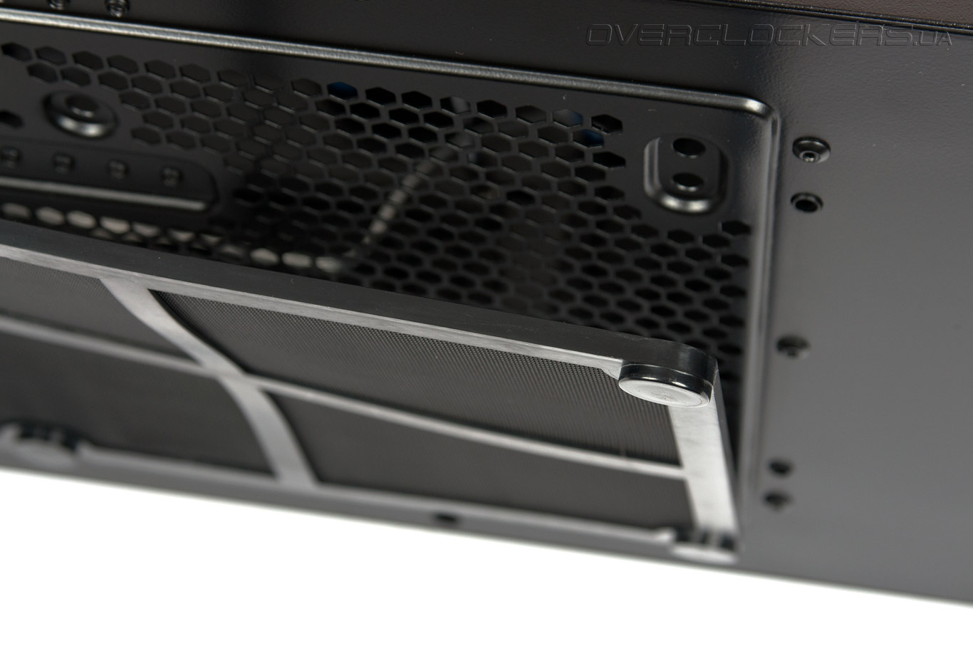

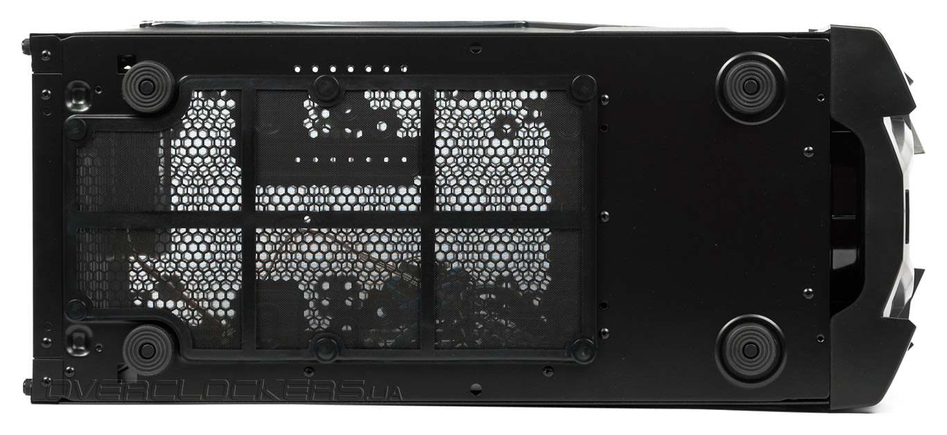

Днище корпуса такое же вентилируемое, как и крышка, имеет съемный пылевой фильтр на магнитах. Подобное решение в данной ценовой категории если не уникальное, то, по крайней мере, редкое. Что помешало производителю поставить такой же сверху и сбоку — остается загадкой.
Aerocool Mechatron

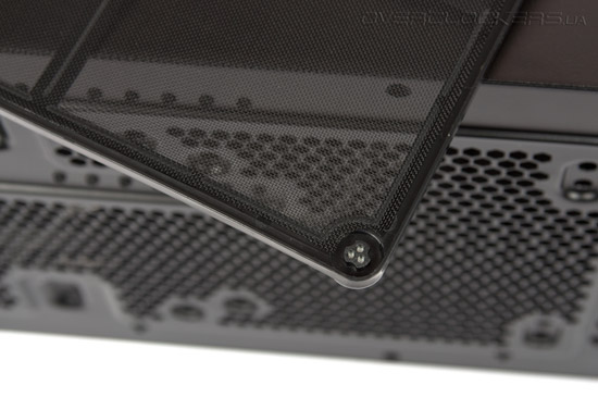

Рамка фильтра выполнена из тонкой пластмассы и норовит выкрутиться при установке. Но если ее предварительно разровнять, прикрепив к ровной металлической поверхности — прилегание получается плотное.
Aerocool Mechatron
Сетка достаточно мелкая чтобы ловить пыль. Магниты держат хорошо. Посередине днища есть посадочное место для 120-мм или 140-мм вентилятора. Учитывая его расположение «на вдув», пылевой фильтр здесь просто необходим.
Aerocool Mechatron

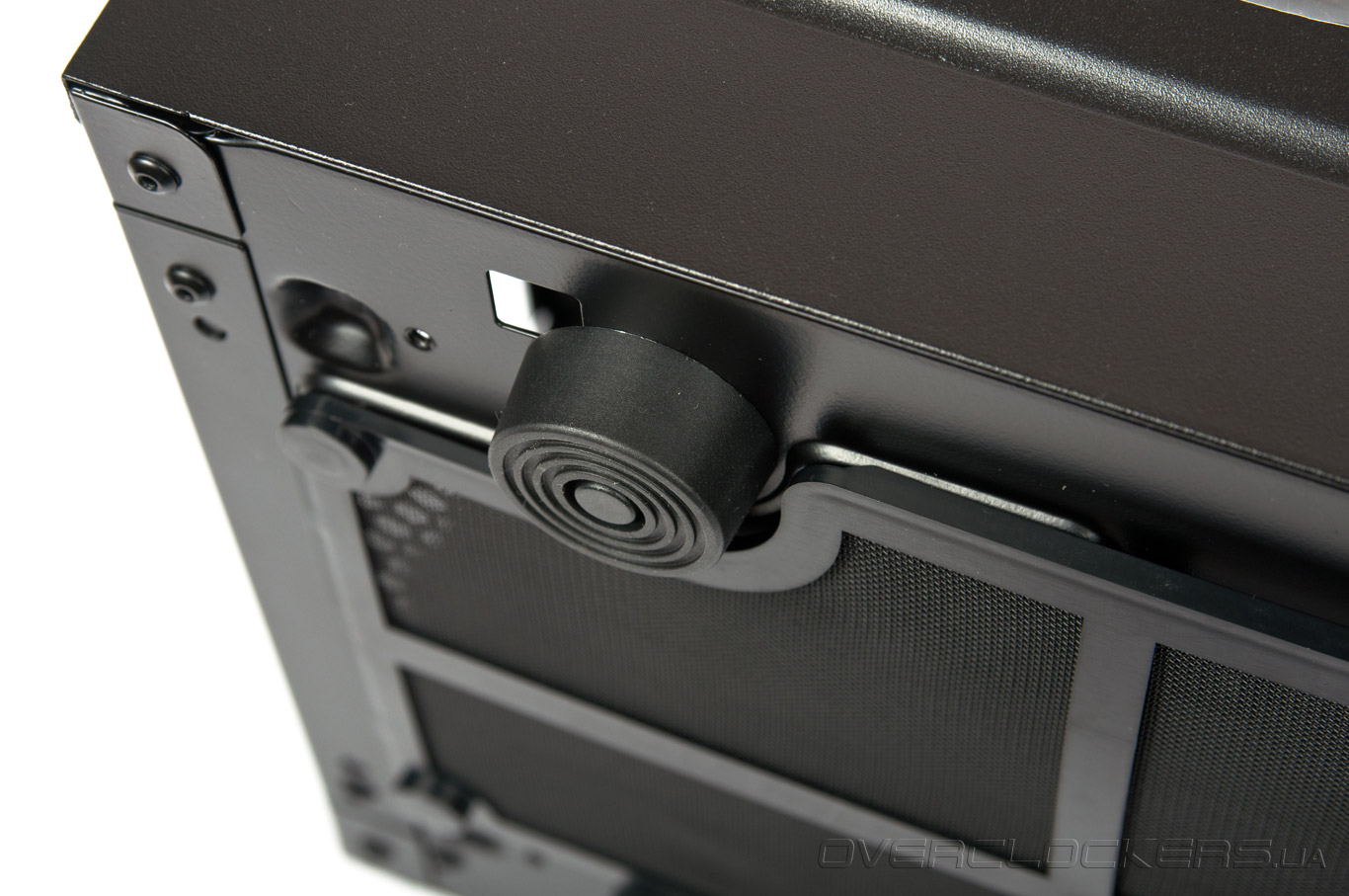

Простые пластиковые ножки расположены по углам. Они не поцарапают поверхность, но про какую либо изоляцию от вибраций речь не идет.
Aerocool Mechatron
Клиренс под днищем составляет 13 мм, а с учетом фильтра и того меньше. Это сильно ограничивает доступ воздуха внутрь.
