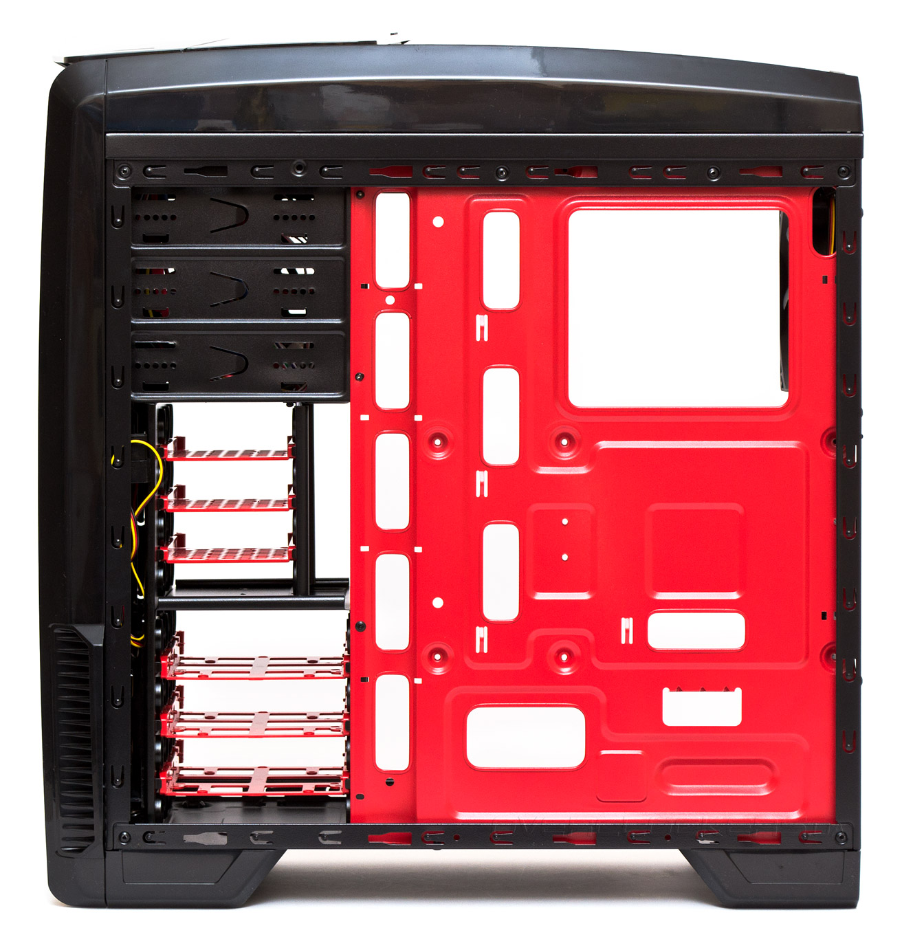

Правая дверца сплошная, с крупным штампованным выступом высотой 6 мм, расположенным напротив поддона материнской платы и облегчающим укладку кабелей. Внизу спереди есть нарост поменьше, сделанный из глянцевого пластика и не несущий какой-либо конструктивной нагрузки.

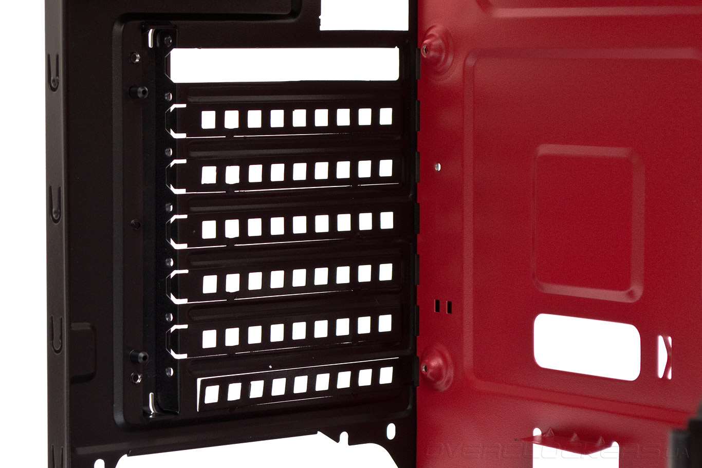

Задняя панель стандартна для корпуса с нижним расположением блока питания. Сверху расположены два прорезиненных 3/4″ отверстия для шлангов СВО. Под ними находится решетка 120-мм вентилятора, а еще ниже — семь слотов расширения, закрытые одноразовыми вентилируемыми заглушками.
Aerocool GT-A
Слоты выведены заподлицо с задней панелью корпуса, поэтому Г-образные крепления плат будут выступать наружу. Чтобы их скрыть, на отверстие надевается пластмассовая заглушка.

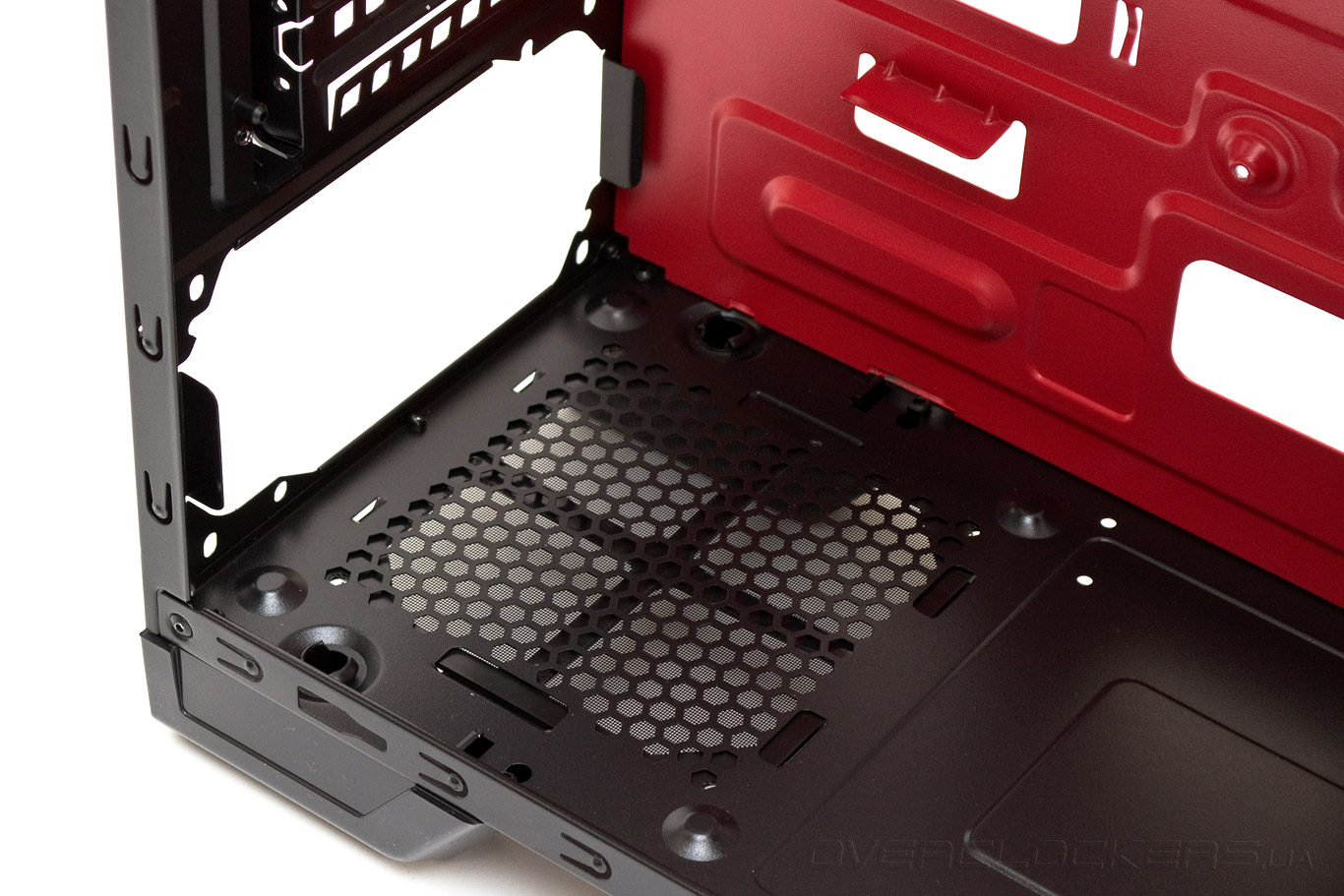

Блок питания закрыт от попадания пыли хорошим легкосъемным фильтром и может быть расположен как вентилятором вниз, так и вверх.
Aerocool GT-A
Нижняя панель сплошная и не имеет чего-либо интересного, если не считать вентиляционного отверстия блока питания.

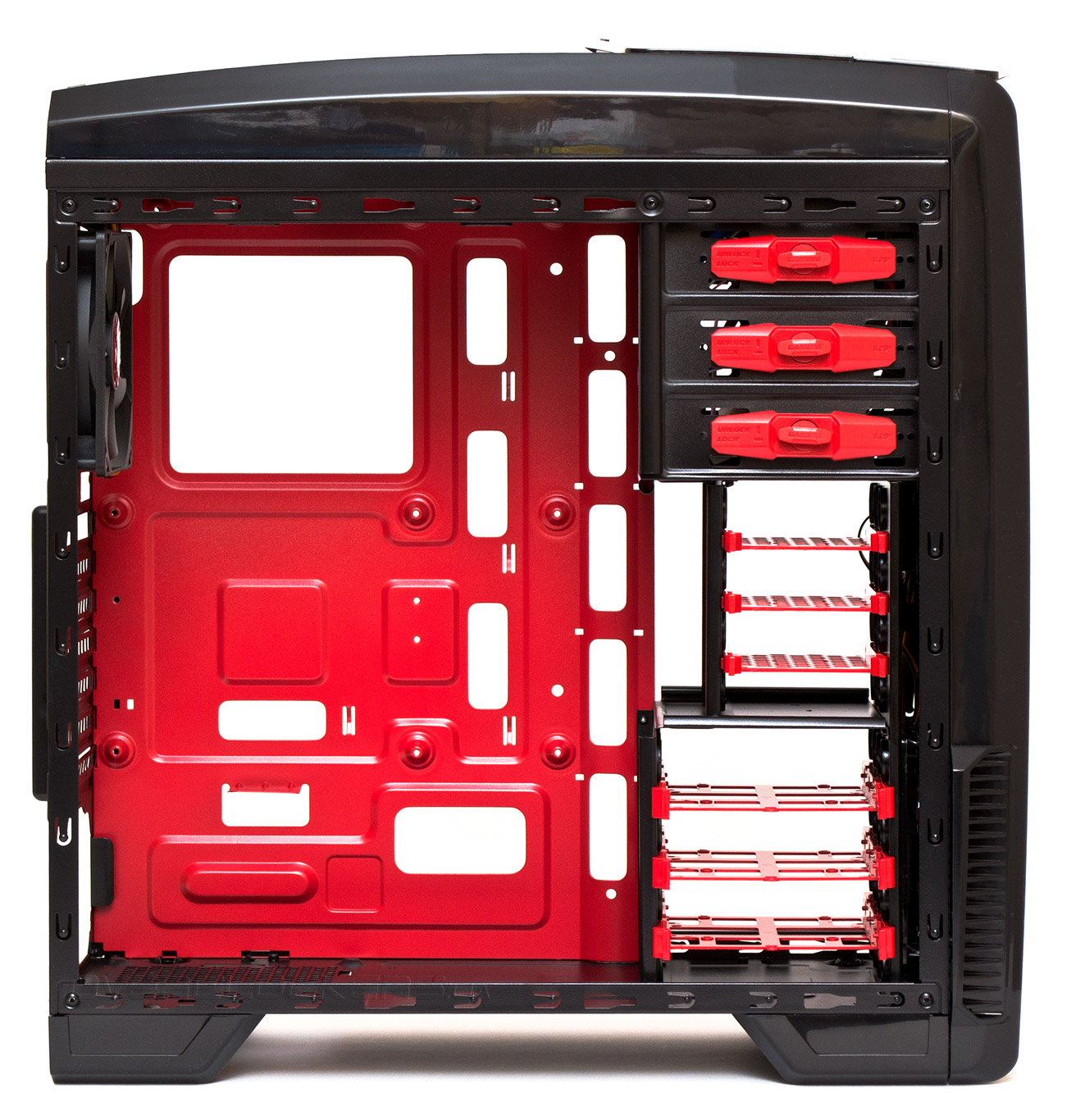

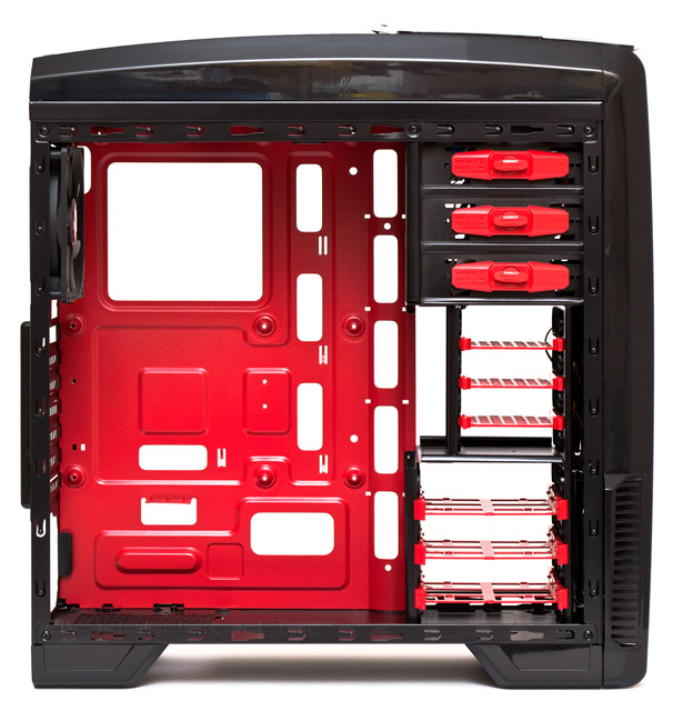

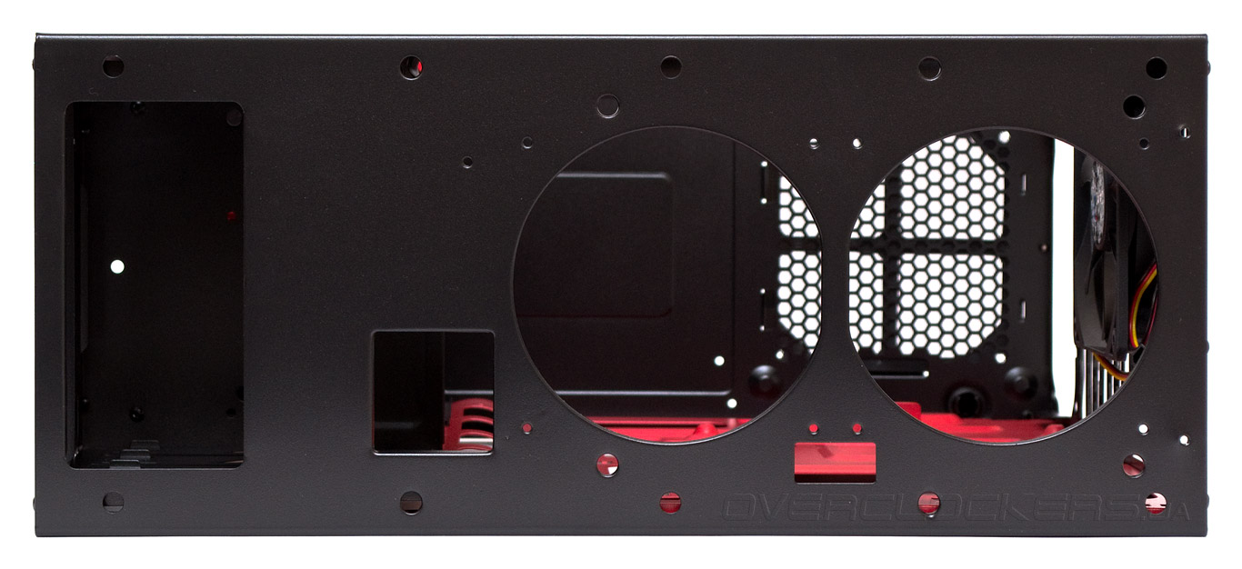

Aerocool GT-A поддерживает установку в вертикальном положении материнских плат формата ATX, MicroATX или Mini-ITX. Максимальная допустимая высота процессорного кулера составляет 160 мм. Возможная длина плат расширения в слотах с первого по пятый достигает 310 мм. Ограничение для шестого и седьмого слота — 280 мм. Приемлемая длина блока питания — до 240 мм.
Aerocool GT-A

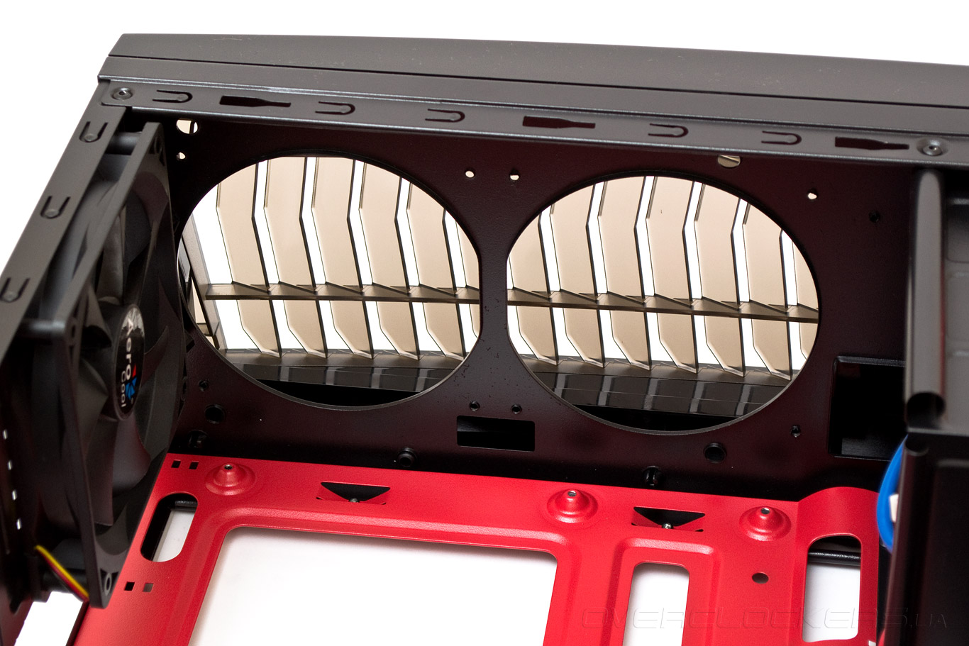

В верхней панели есть два отличных посадочных места для 120-мм вентиляторов, но установить их получится только с внешней стороны, под решеткой, поскольку зазор между панелью и материнской платой выходит минимальный.

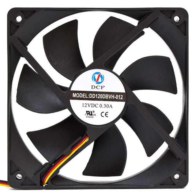

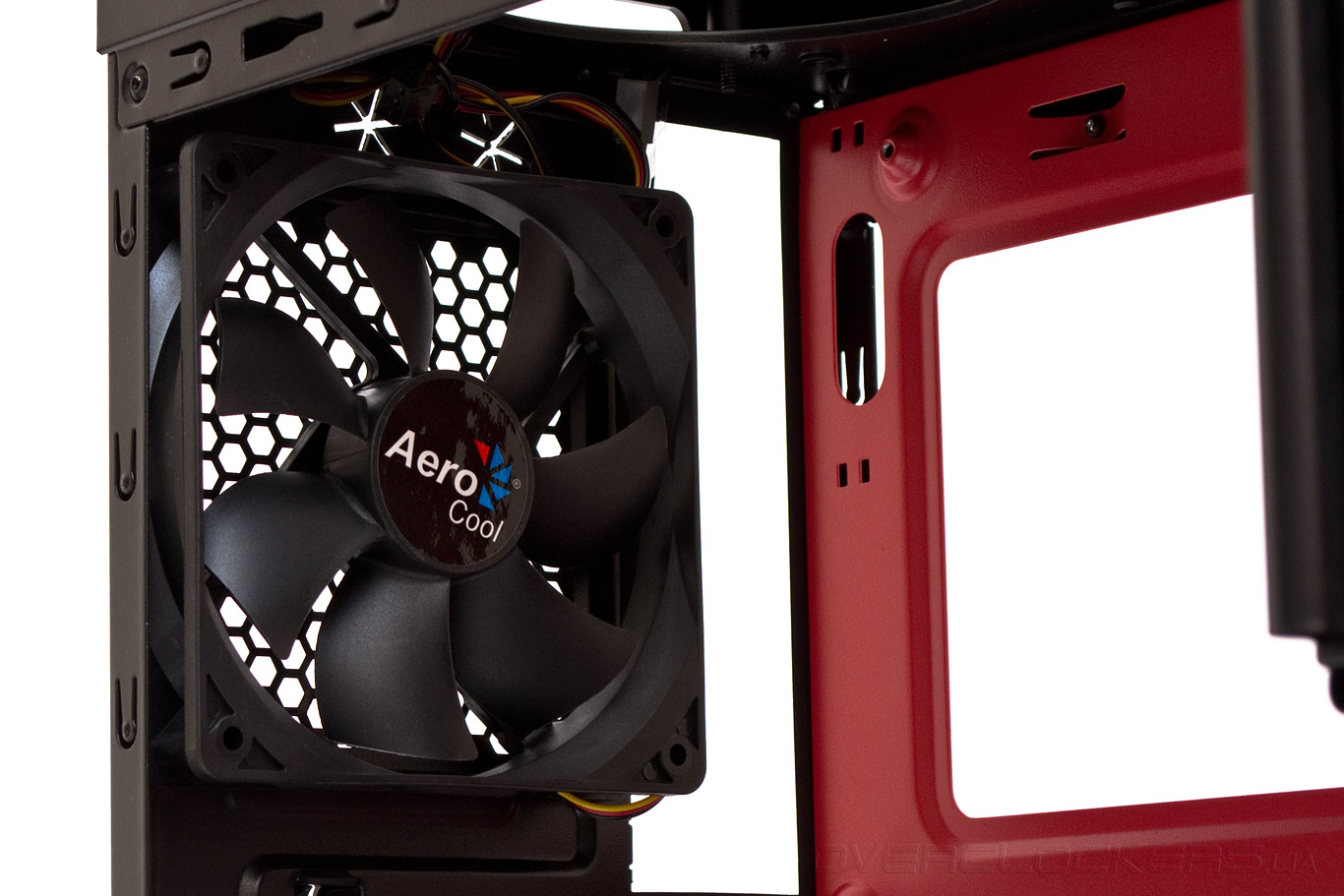

Задний вытяжной 120-мм вентилятор черного цвета обладает максимальной скоростью вращения в 1200 об/мин при 43 дБ (А) шума. Демонстрирует сильную вибрацию, но аэродинамические шумы незначительны. Различимый вблизи треск втулочного подшипника проявляется лишь при повышении оборотов. Способен стартовать при подаче 4 В на 400 об/мин при 33 дБ (А) шума.
Aerocool GT-A
На проводе питания длиной 430 мм есть как обычный трехконтактный разъем, так и «молекс» с собственным ответвлением еще на 50 мм. Маркировка и электрические характеристики модели видны на фотографии.

Заглушки слотов расширения сделаны одноразовыми и просто выламываются при помощи отвертки. Первый слот вообще обходится без них. Яркий пример экономии на всем, на чем только можно.

Посадочное место блока питания не имеет никаких демпферов для предотвращения вибрации.

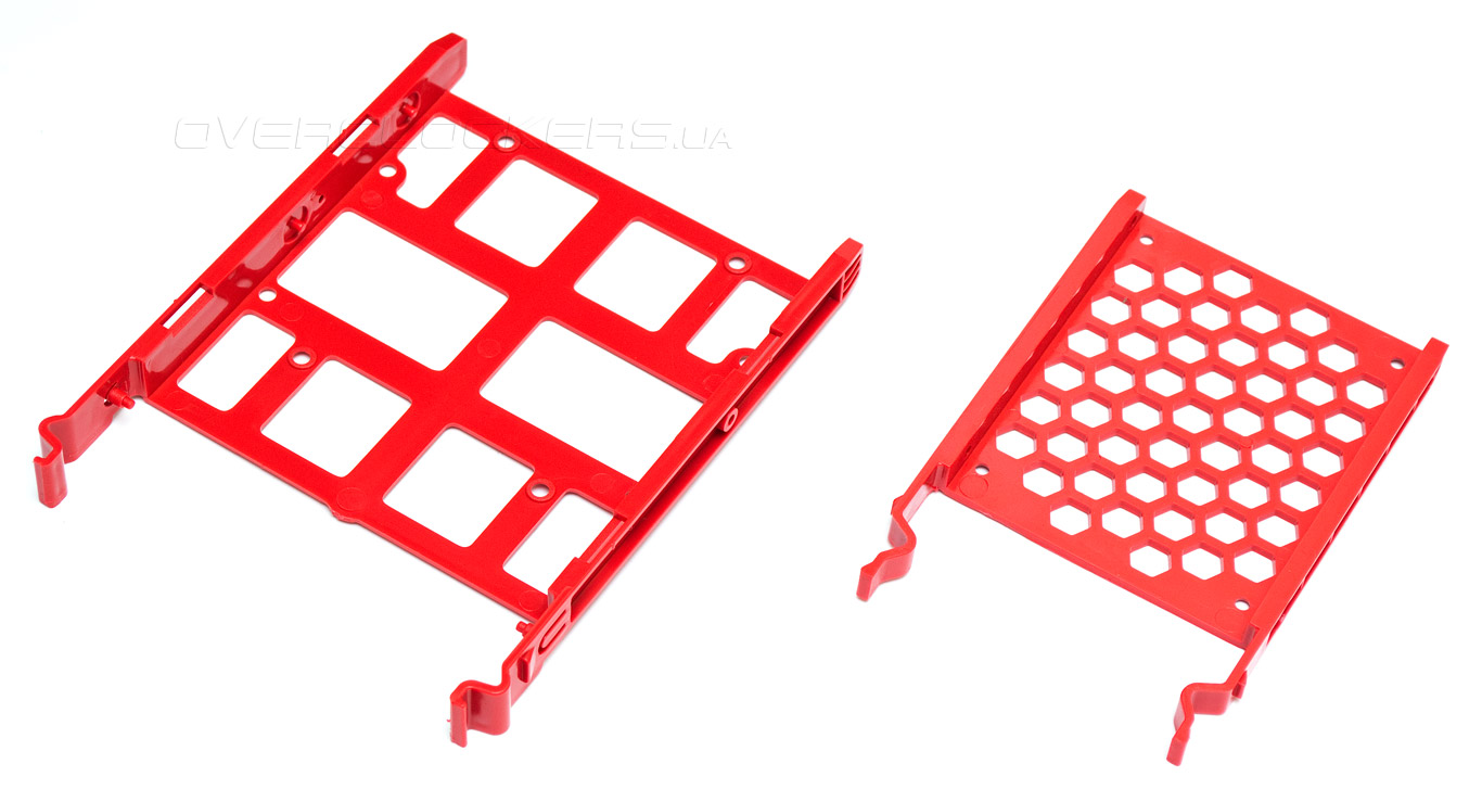

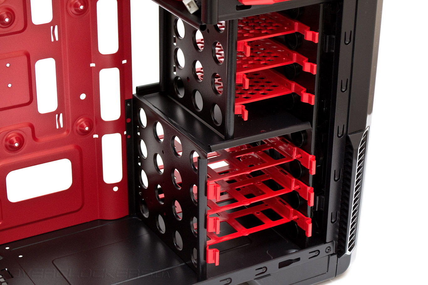

Шасси содержит два ряда корзин для накопителей. Нижняя предназначена для трех 3,5″ жестких дисков, хотя может принять и 2,5″ модели. Задевает собой шестой и седьмой слоты расширения, уменьшая возможную длину плат в них до 280 мм. Корзина для трех 2,5″ дисков расположена напротив слотов с первого по пятый, куда поместятся видеокарты до 310 мм включительно. Круглые отверстия в боковых стенках корзин обещают неплохую вентиляцию накопителей.
Aerocool GT-A
Салазки для накопителей сделаны предельно просто и не имеют никаких демпферов. На 3,5″ диск каретка просто одевается сверху, а 2,5″ диск придется крепить винтами, как в большие, так и в меньшие салазки.
Aerocool GT-A

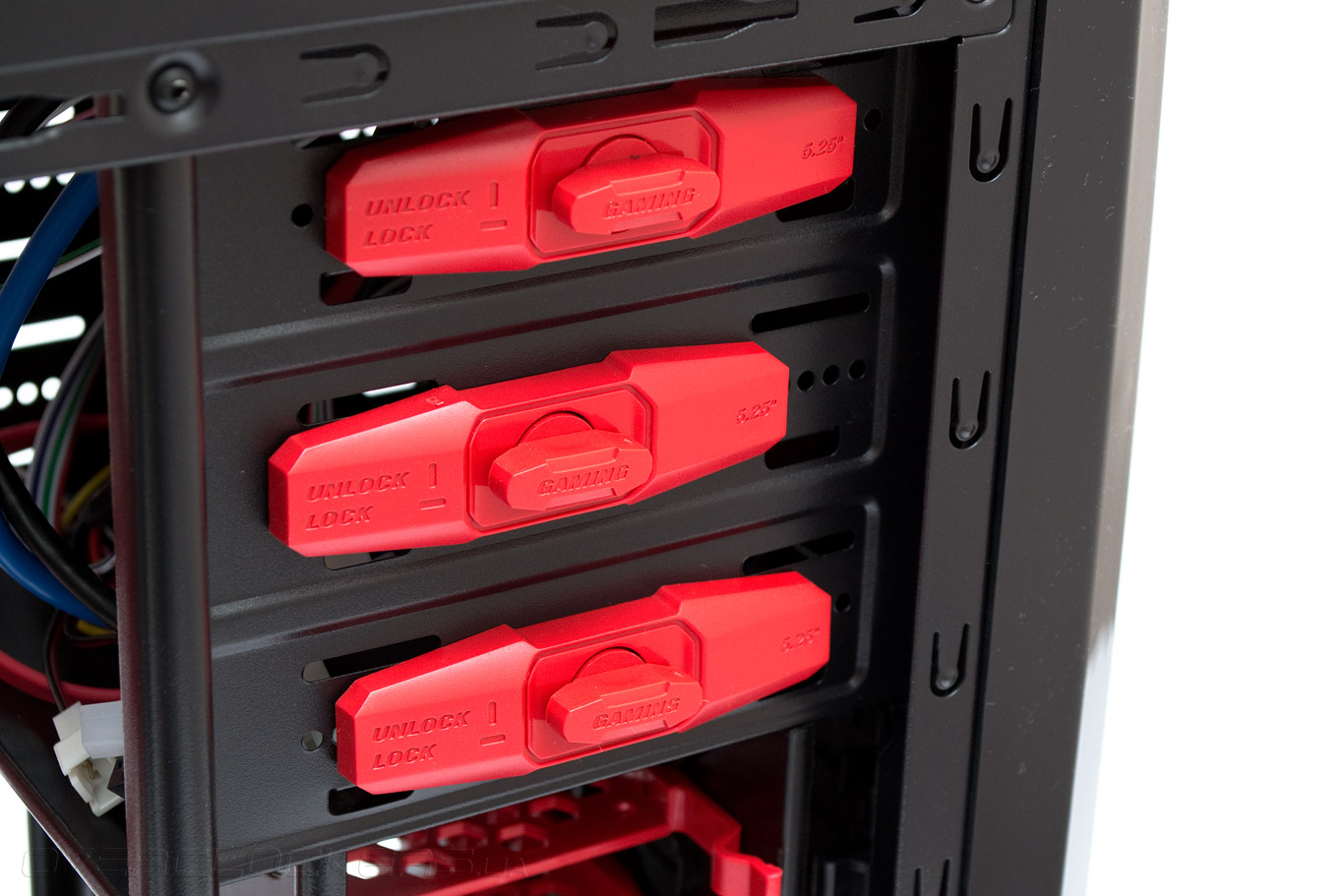

Три 5,25″ отсека оснащены быстрыми фиксаторами, которые можно выставлять в разное положение по горизонтали. Прижим осуществляется поворотом ручки.
Aerocool GT-A
Поддон материнской платы имеет множество отверстий для протяжки и укладки проводов и окно для установки усилительной пластины процессорного кулера. Но воспользоваться всеми этими преимуществами, скорее всего, не получится. Дело в том, что запас места между поддоном и боковой дверцей едва достигает 14 мм в самом широком месте. Если кабели и удастся проложить, то только в один слой и то не все. Вырез под усилительную пластину слишком маленький и не подойдет под большинство процессорных разъемов. И даже прорезь для кабеля питания процессора будет закрыта материнской платой.

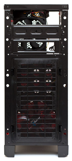

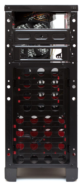

Сняв пластиковый обвес с передней панели, находим, что посадочное место двух 120-мм вентиляторов закрыто обоймой пылевого фильтра. Заглушки 5,25″ отсеков при необходимости можно будет прикрутить обратно после снятия.
Aerocool GT-AAerocool GT-A

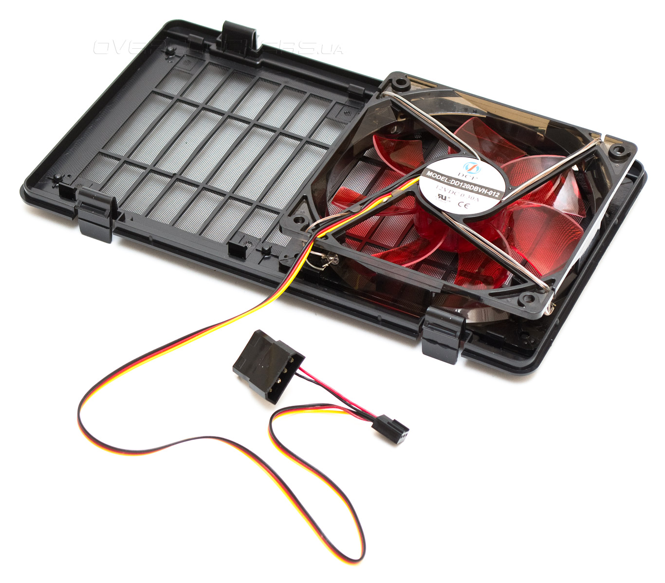

Вентиляторы крепятся на пластмассовых защелках непосредственно к обойме. Не лучшее решение, поскольку пластик не вынесет много установок и снятий. Спереди обнаружился еще один 120-мм комплектный вентилятор, практически полностью идентичный рассмотренной выше модели. Разница лишь в более высоком стартовом напряжении (5 В, 600 об/мин и 34 дБ (А) шума) и наличии красной подсветки.

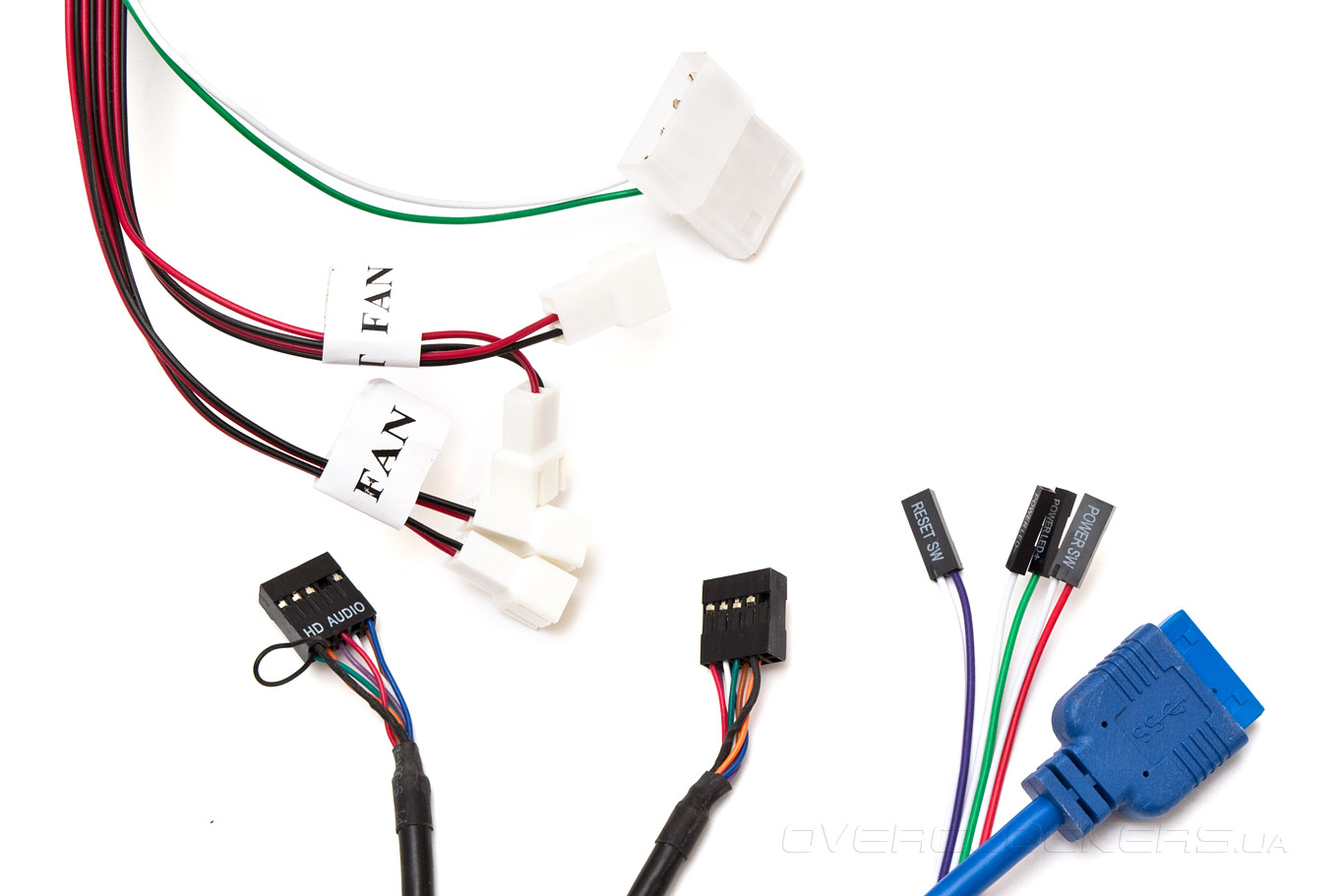

Из кабелей передней панели отметим «молекс» питания реобасов, четыре трехконтактных коннектора для вентиляторов, сгруппированные по два, провода HD Audio и USB 2.0, колодку USB 3.0 и кабеля индикаторов питания системы, кнопок запуска и перезагрузки. Их длина достаточна для подключения к любому типу материнской платы.

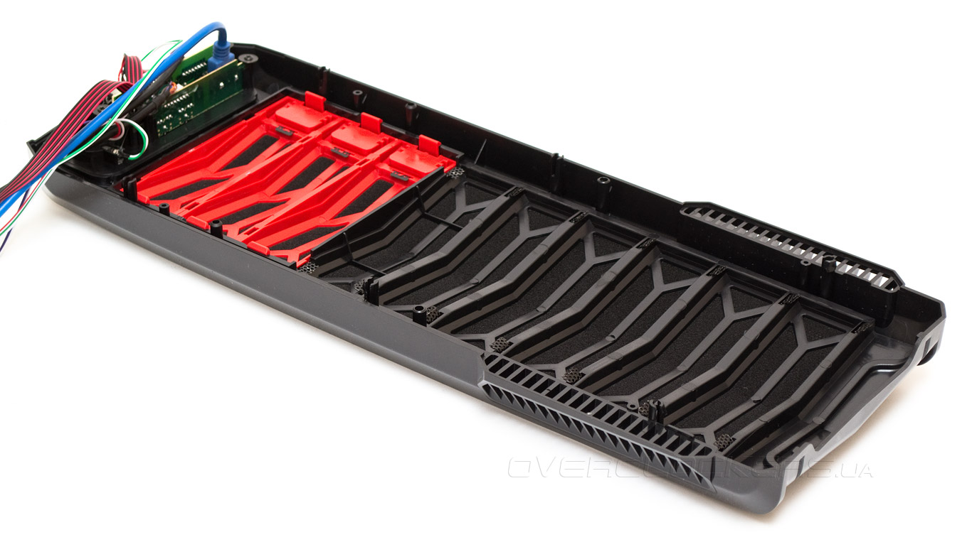

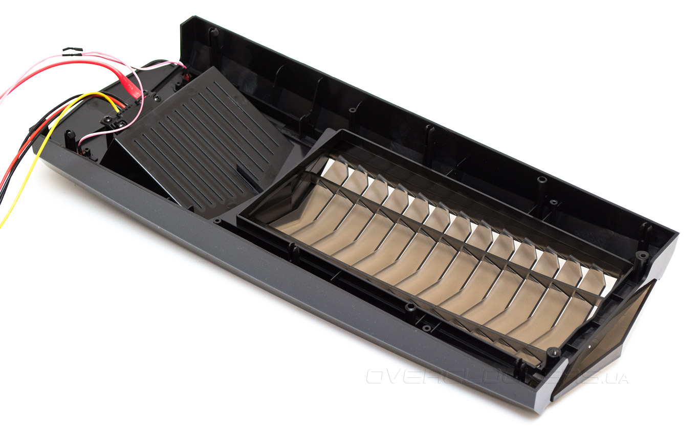

Так выглядит верхняя панель без пластмассового обвеса.
Aerocool GT-A
Чтобы снять пластиковую крышку, предварительно нужно отсоединить вентиляционную решетку, затем найти и отпустить под ней два крепежных винта. Дальше панель снимается без проблем, но опять следует проявить осторожность, чтобы не повредить провода.

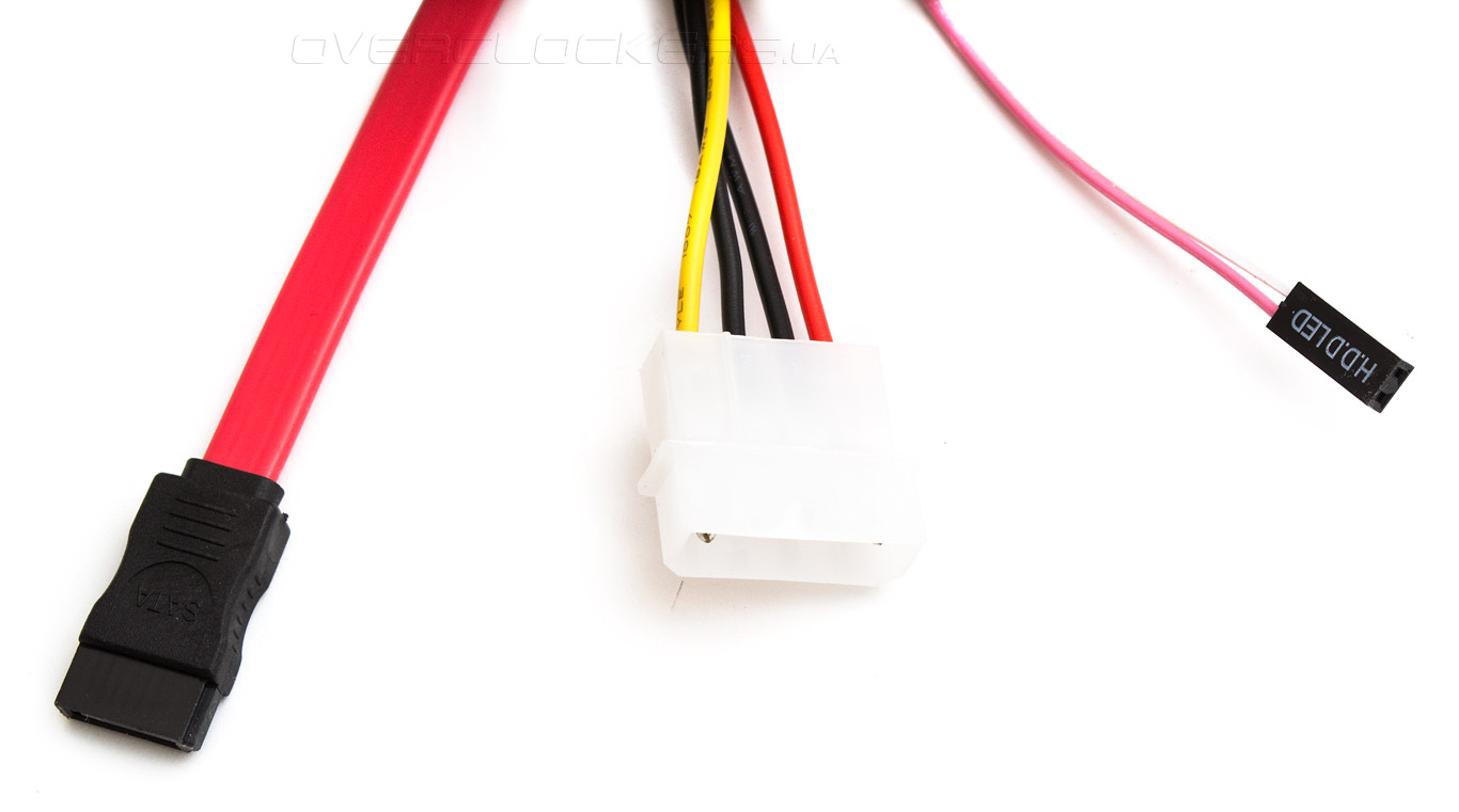

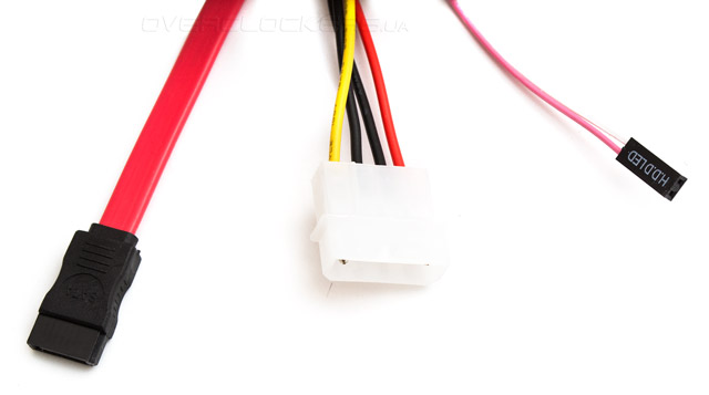

От верхней панели тянется провод от индикаторов активности накопителей, сигнальный кабель SATA и «молекс» питания док-станции.
