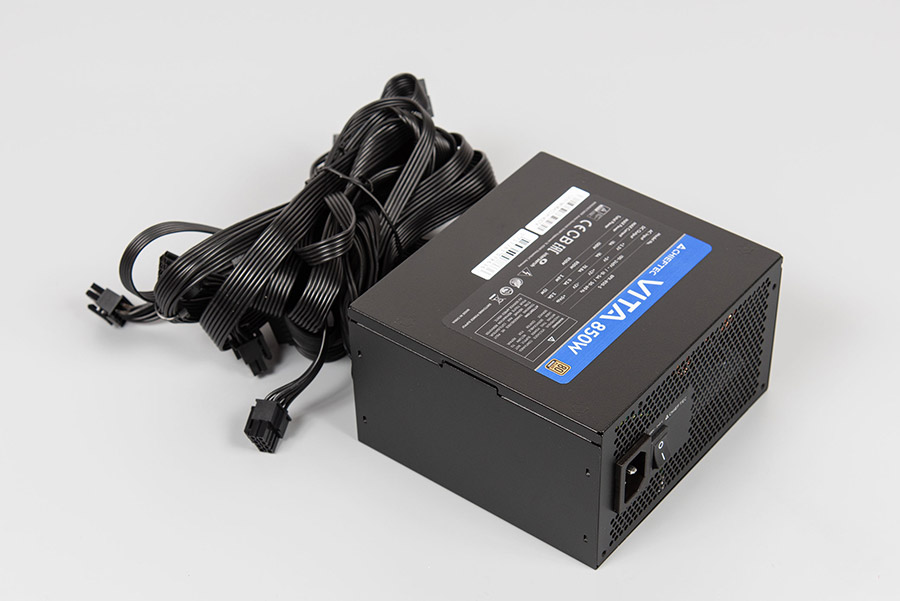

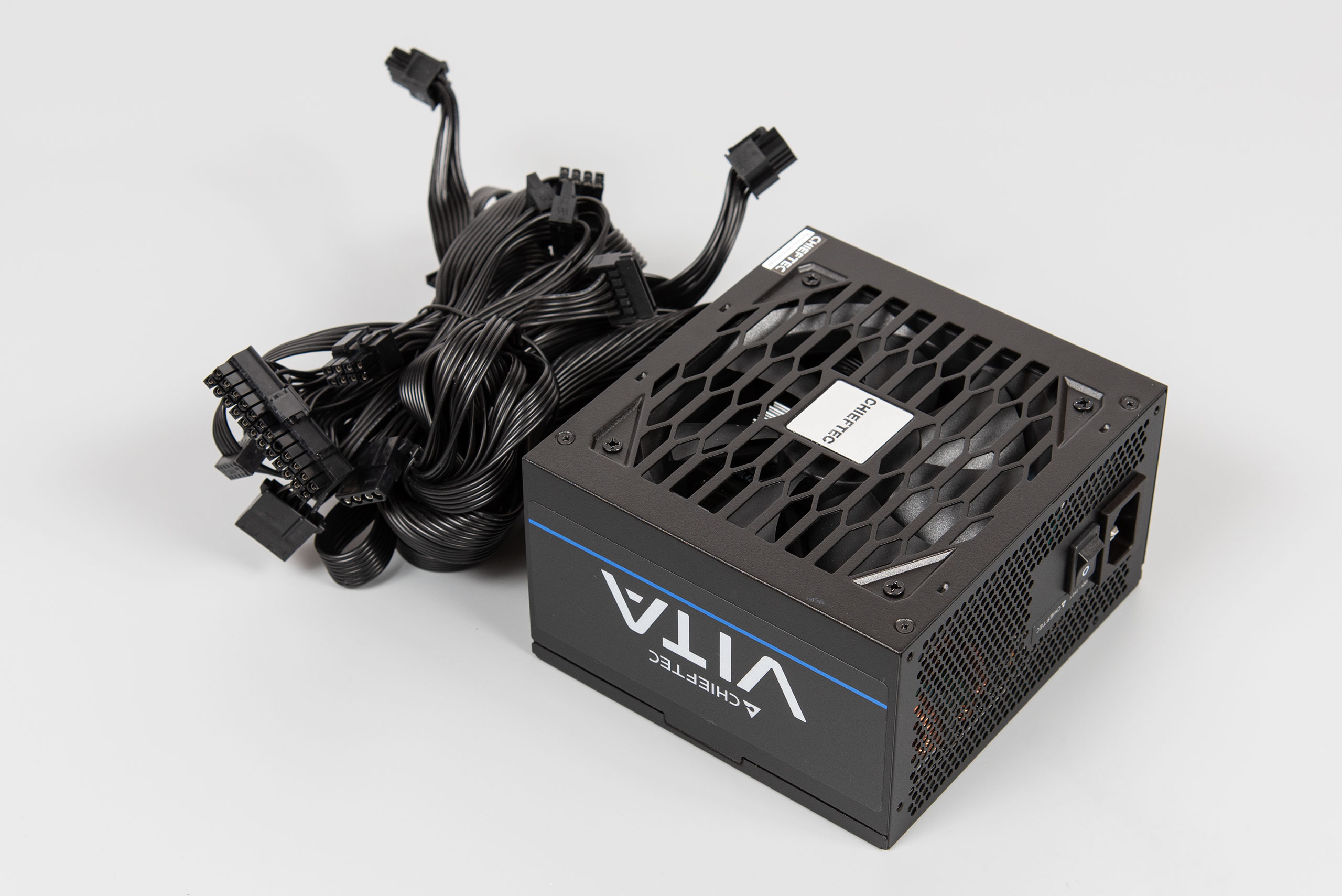

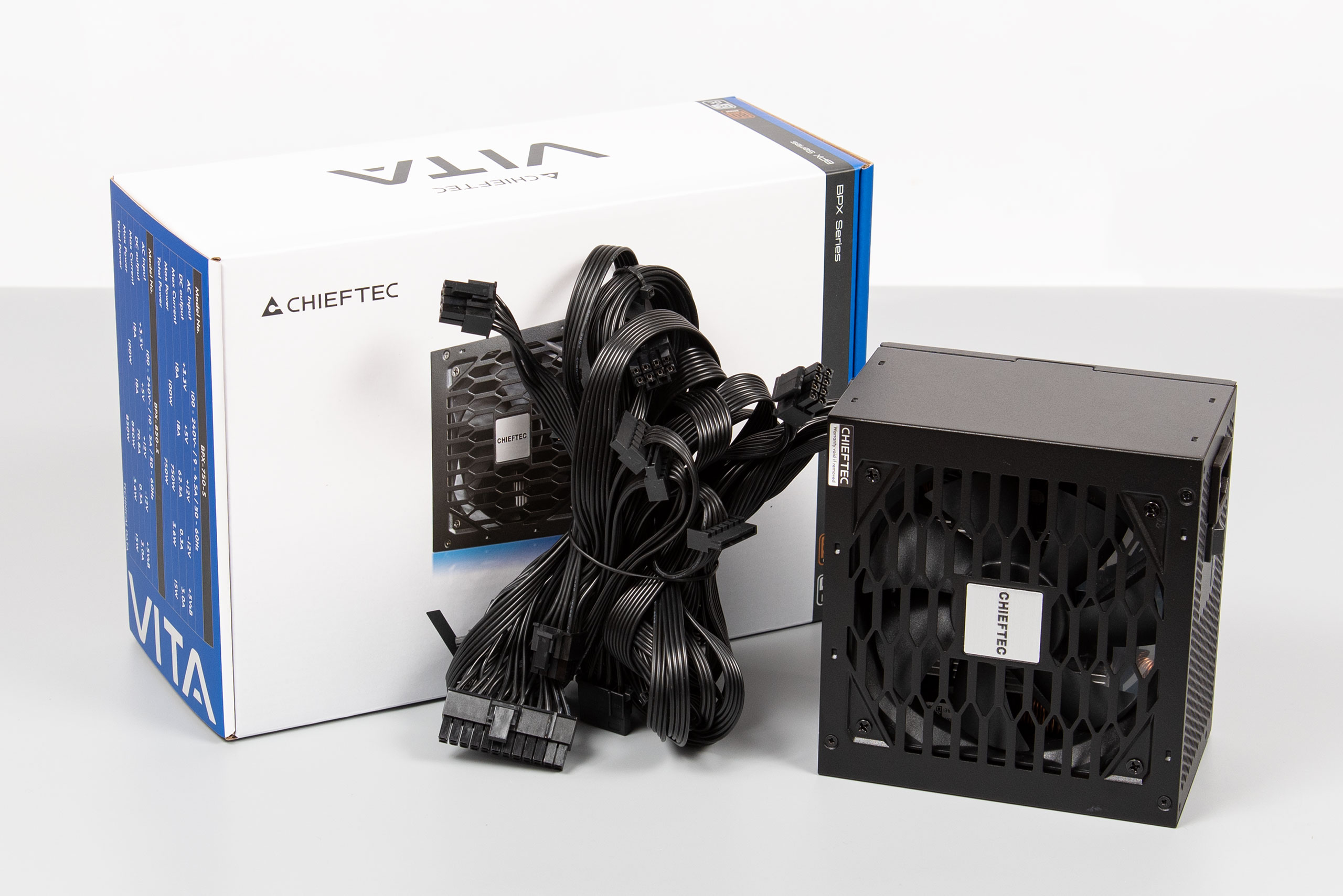

Блок питания поставляется в белой коробке средних размеров. На передней грани присутствует фото устройства, а на задней — информация о количестве и длине кабелей, тогда как на боковой можно увидеть технические характеристики продукта.

В комплект поставки входит сетевой кабель питания, пакетик с крепежом и инструкция.

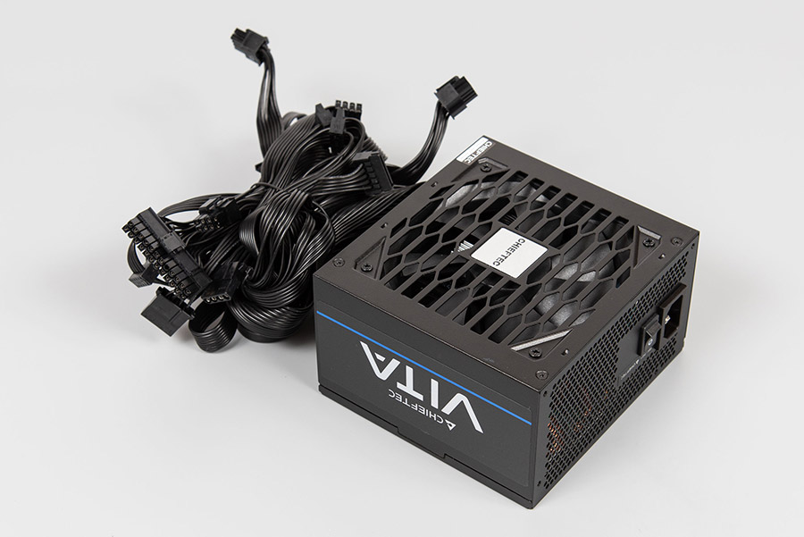

Блок питания имеет впаянные кабели, их количество и длина следующие:
  • один для питания материнской платы (65 см);
  • два с одним 8-контактным (4+4) разъемами для питания процессора (70 см);
  • два с двумя 8-контактными (6+2) разъемами для питания видеокарты PCI-E (50+15 см);
  • два с тремя разъемами питания для SATA-устройств и одним разъемом IDE-устройств (45+15+15+15 см).
Все кабели выполнены проводами черного цвета в виде шлейфов, длина кабелей достаточная для больших корпусов.

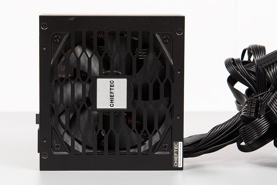

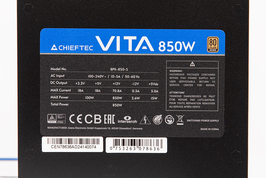

Корпус блока покрашен черной порошковой краской, решетка вентилятора штампованная. На боковой грани присутствует черная наклейка с названием серии, на верхней грани — наклейка с техническими характеристиками блока.

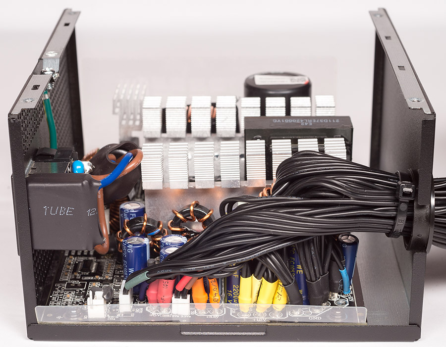

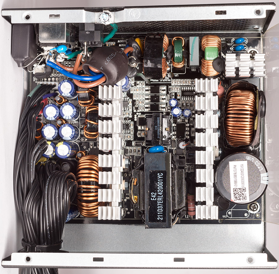

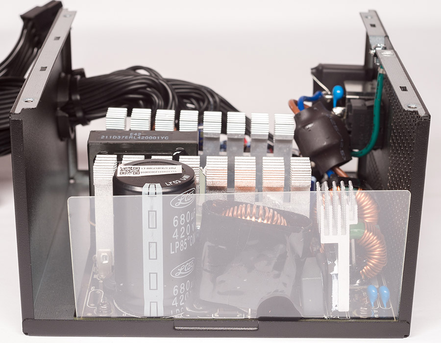

Блок с активным корректором коэффициента мощности (APFC) с широким диапазоном входного напряжения 100–240 В. Силовой преобразователь на +12 В выполнен по схеме косого моста, линии +3,3 В и +5 В формируют DC/DC-преобразователи из +12 В.
Chieftec Vita BPX-850-SChieftec Vita BPX-850-SChieftec Vita BPX-850-S

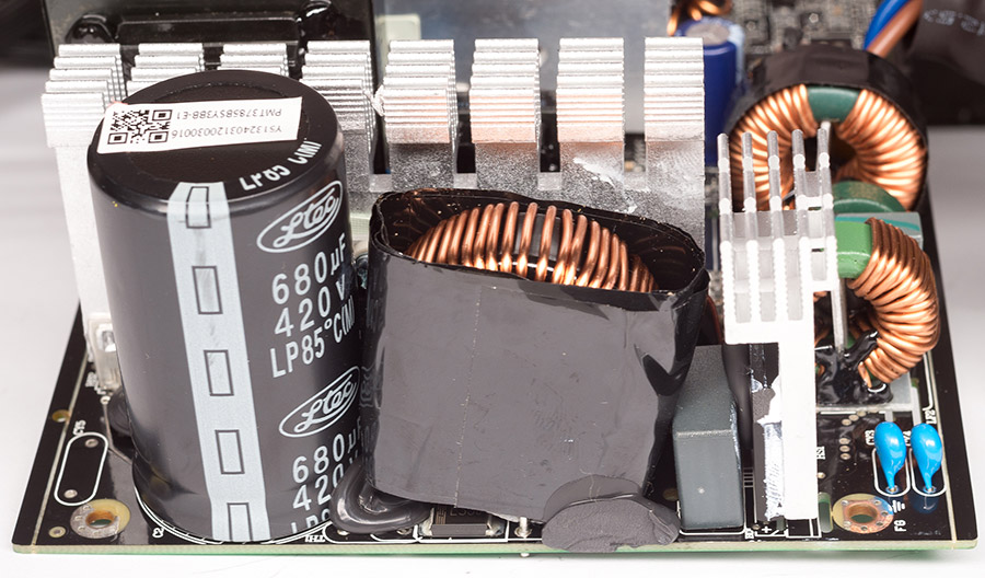

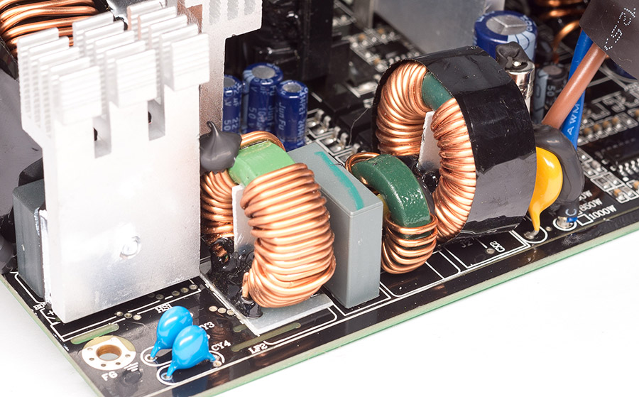

На плате во входной цепи распаян полноценный фильтр импульсных помех. Тут установлено три синфазных дросселя, которые, в отличие от других бюджетных моделей, намотаны довольно толстым проводом. Часть элементов фильтра расположена на сетевом разъеме. Входной выпрямитель имеет отдельный радиатор, дроссель APFC довольно массивный.

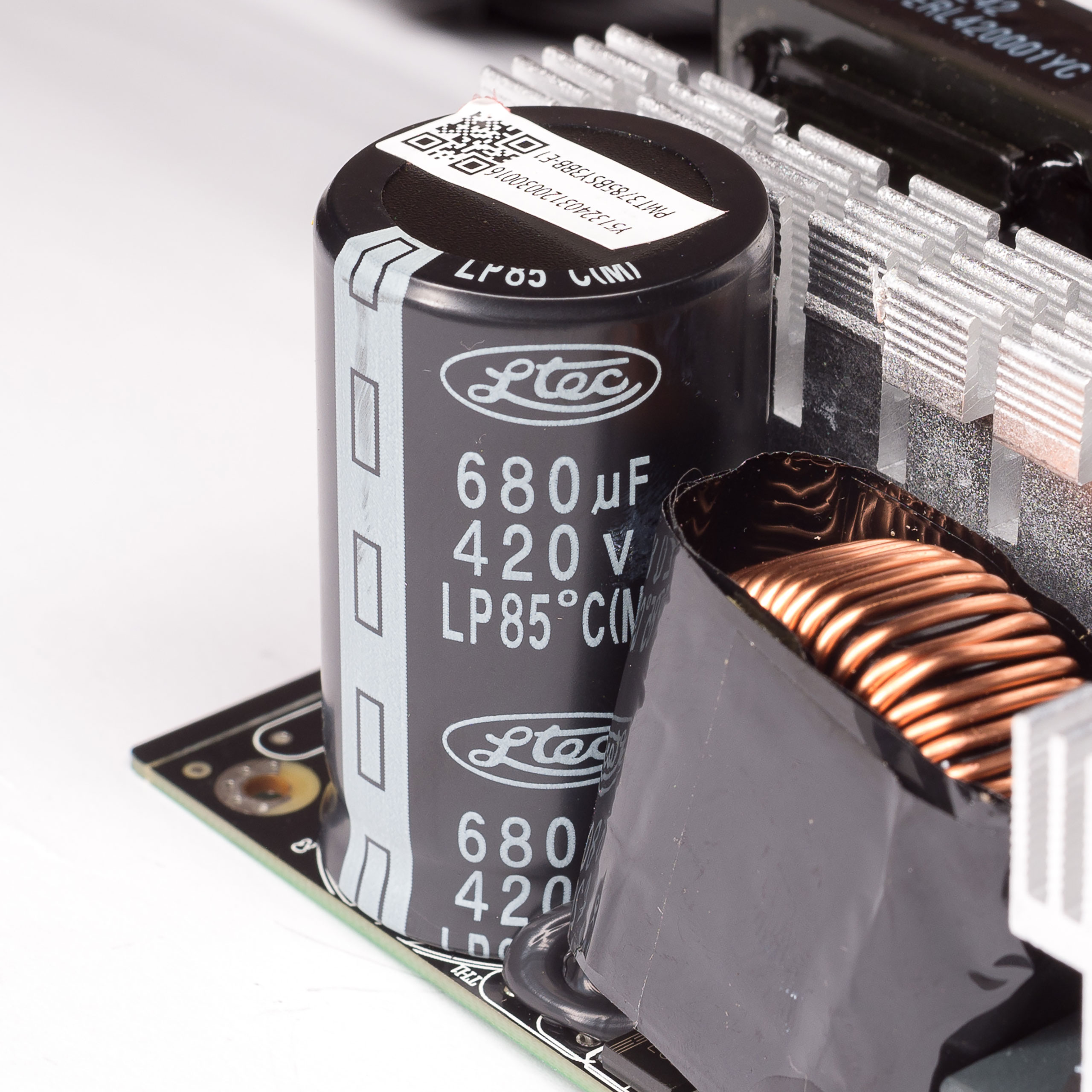

Высоковольтный фильтр выполнен на электролитическом конденсаторе емкостью 680 мкФ с рабочим напряжением 420 В и температурой 85°C производства фирмы Ltec.

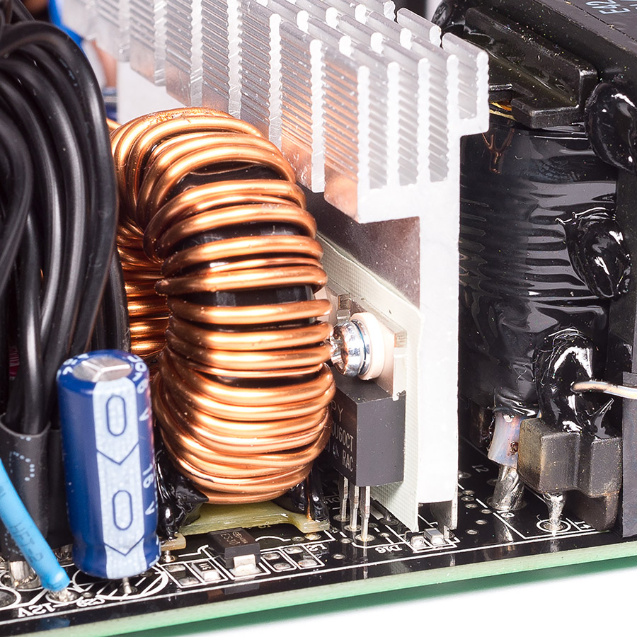

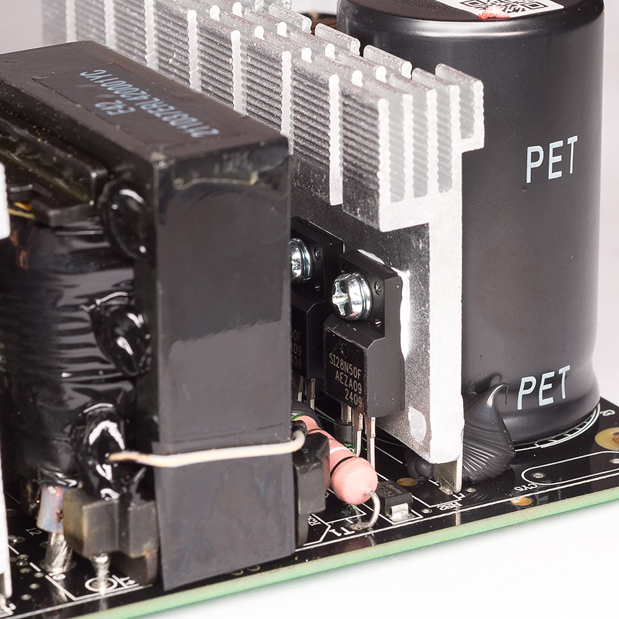

В силовом преобразователе установлена пара транзисторов с маркировкой SI28N50F (28 А, 500 В), установленных на общем радиаторе с элементами APFC. Плата залита лаком и тип контролера рассмотреть не удалось. На выходе линии +12 В установлены четыре диода Шоттки с маркировкой PS60U60CT (60 А, 60 В), установленных на большой радиатор, тепло от платы под диодами отдается на корпус через термопрокладку.

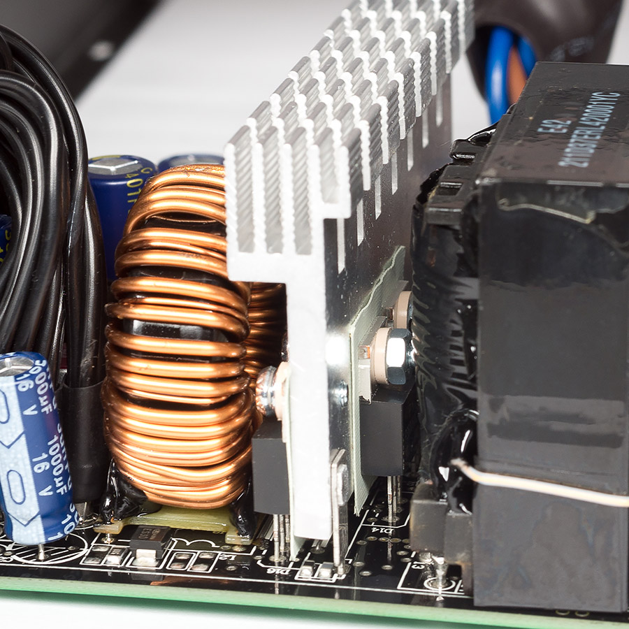

Выходное напряжение по линии +12 В фильтруют три электролитических конденсаторов емкостью 3300 мкФ с напряжением 16 В и температурой 105 °C производства Jun Fu и один полимерный конденсатор емкостью на 1000 мкФ на 16 В.

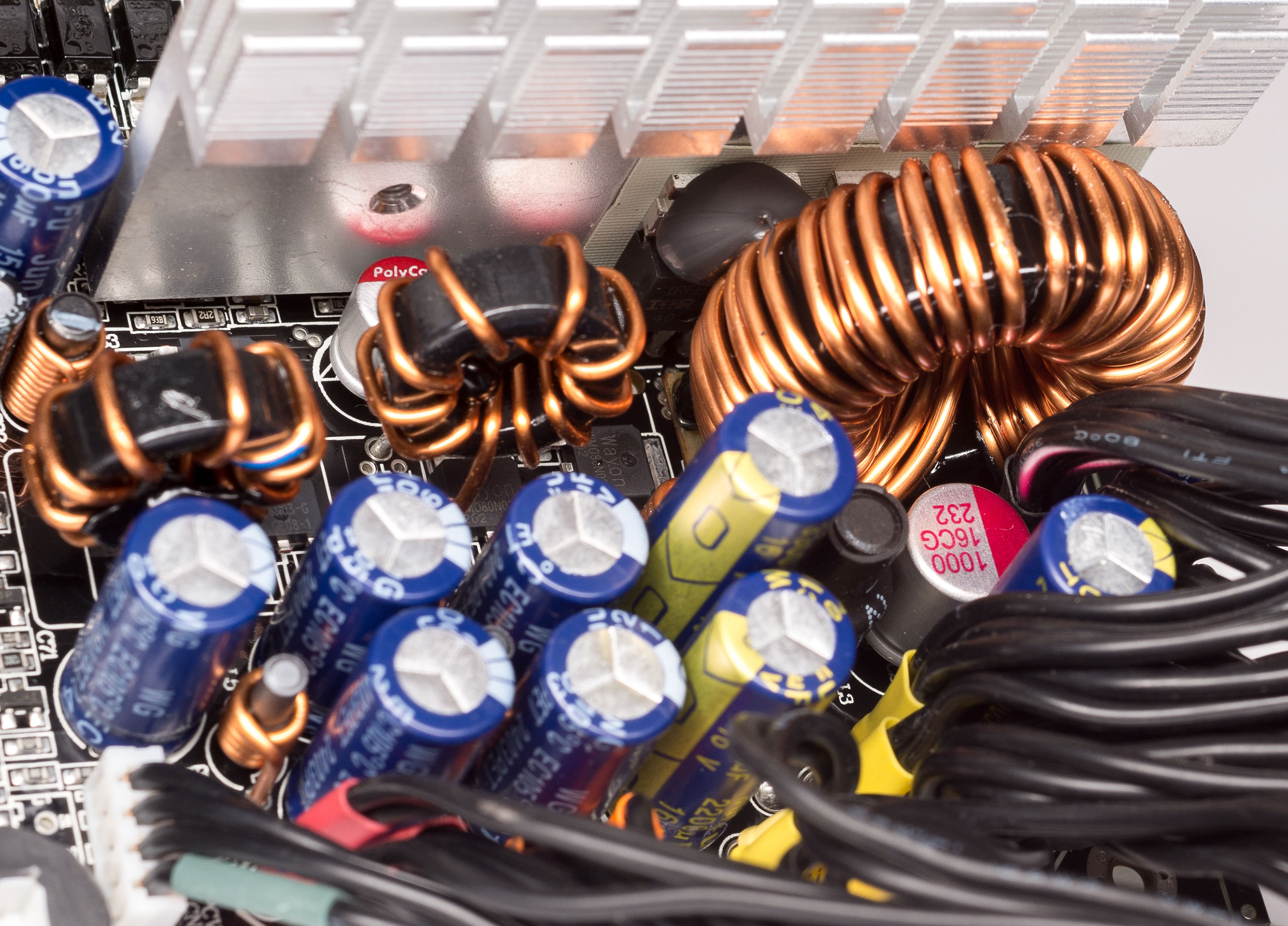

Линии +3,3 В и +5 В формируют DC/DC-преобразователи, распаянные на основной плате. В силовой части установлены пара дросселей, пара транзисторов ME96N03-G (107 A, 30 В) и пара транзисторов HM080N03 (60 A, 30 B). По входу преобразователей установлена пара полимерных конденсаторов с параметрами 330 мкФ и 16 В. Выходные напряжения фильтруют четыре электролитических конденсатора емкостью 2200 мкФ с рабочим напряжением 10 В и температурой 105 °C производства Jun Fu.

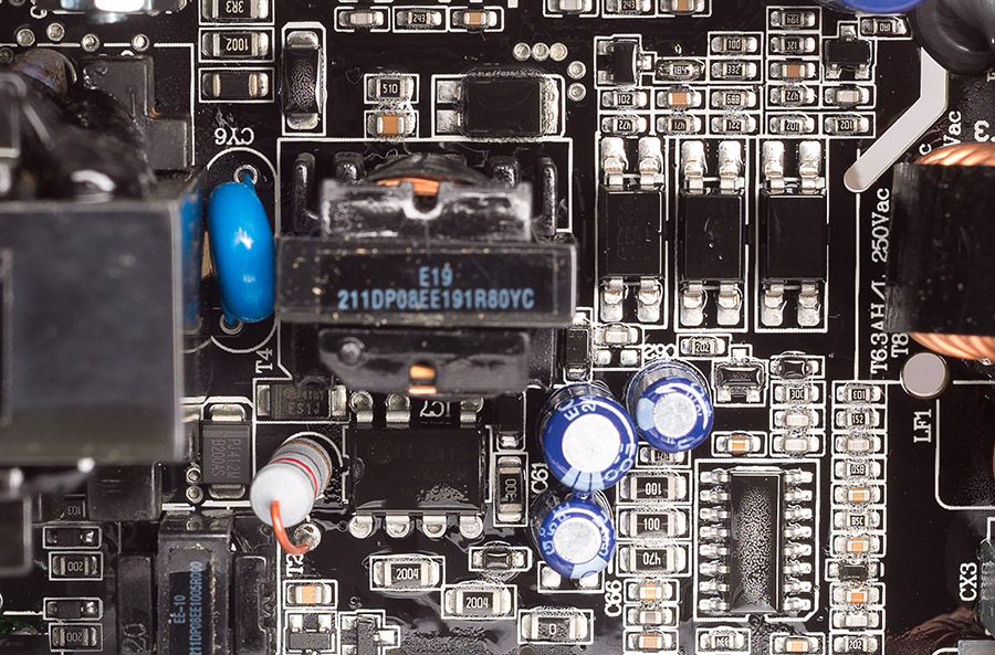

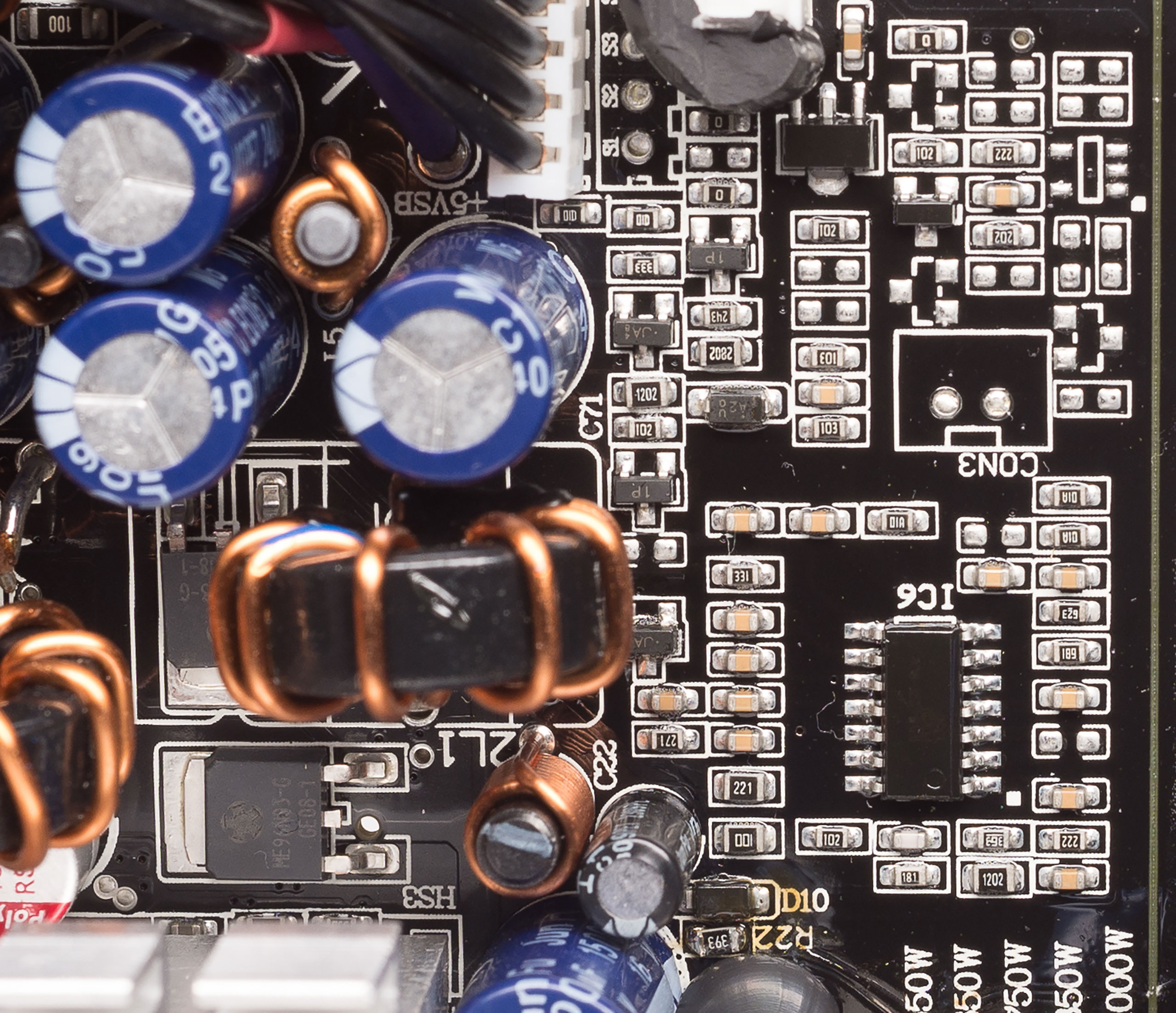

На выходе дежурного питания установлена пара электролитических Low ESR конденсаторов емкостью 1500 мкФ и напряжением 16 В на 105 °C производства Jun Fu, все конденсаторы в обвязке «дежурки» тоже от Jun Fu. Плата залита лаком, потому тип ШИМ-контроллера и супервизора прочитать не удалось.

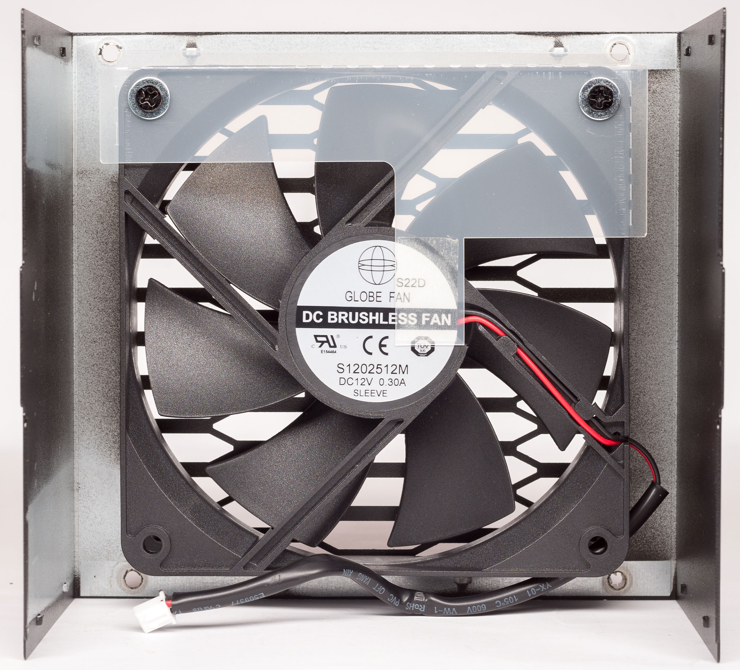

За охлаждение компонентов блока отвечает вентилятор типоразмером 120х120х25 мм с маркировкой S1202512M (12 В, 0,3 A) производства Globe Fan. Он имеет подшипник скольжения и двухконтактное подключение. Обороты вентилятора управляются автоматически, в зависимости от температуры силовых компонентов блока, при этом полупассивного режима работы нет.

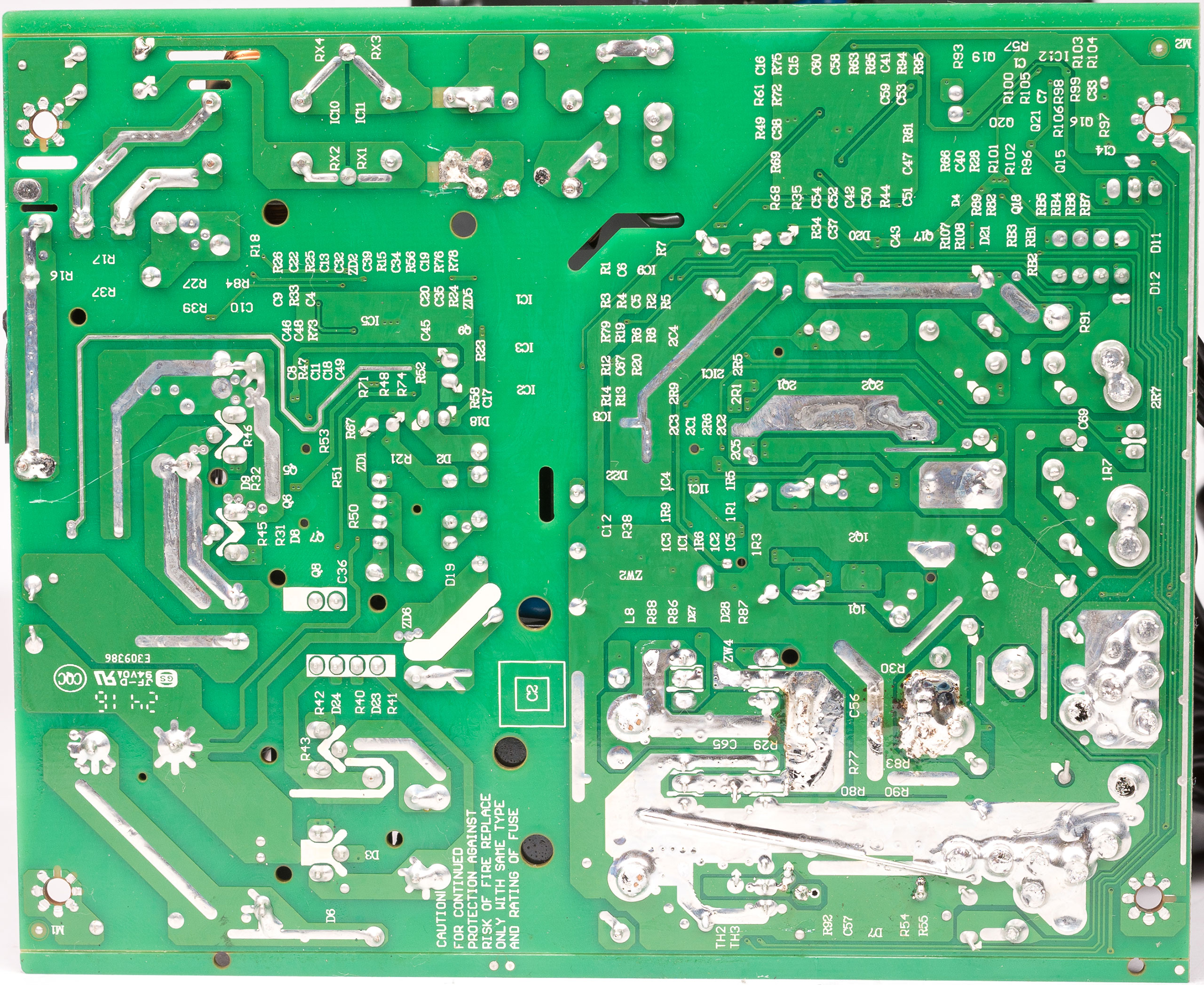

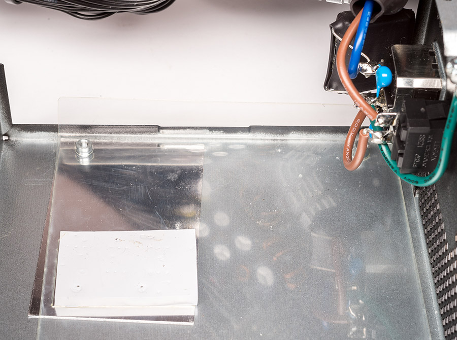

Монтаж и пайка качественные, есть места со следами флюса, часть платы с монтажом компонентов покрыта лаком.

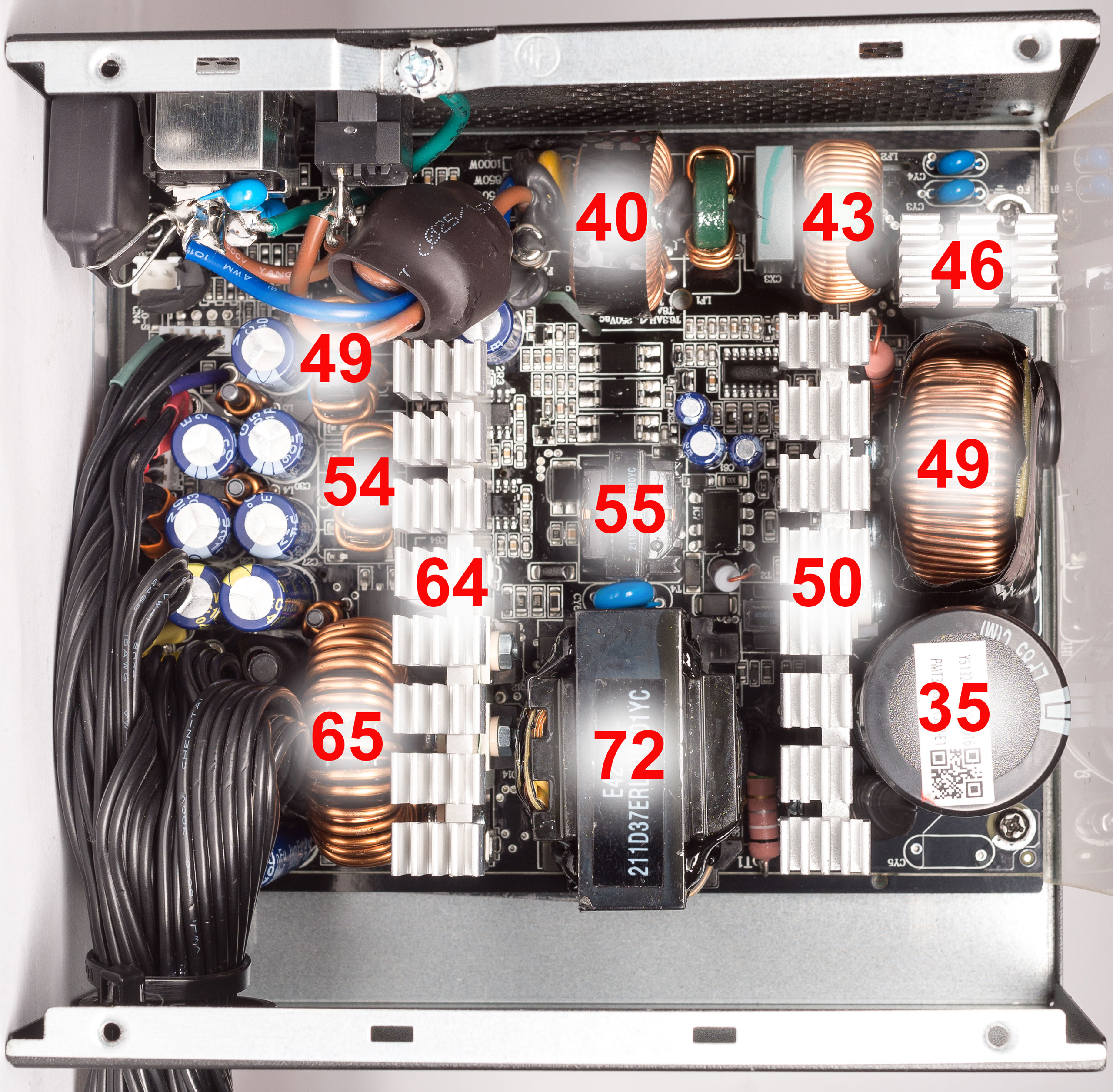

Тест на нагрев компонентов блока проводился при температуре воздуха в помещении 21 °С. Термодатчик был закреплен на силовом трансформаторе, блок нагружался на максимальную мощность и работал пока температура трансформатора не стабилизировались. В конце теста быстро снималась крышка блока, и проводились замеры температур остальных компонентов с помощью пирометра. Результаты теста указаны на следующем фото платы блока:
При максимальной нагрузке температуры компонентов невысокие, как для блока такого уровня. При тесте вентилятор был не сильно шумным, на уровне остальных вентиляторов в стенде. В ПК температуры и шум будут выше, все будет зависеть от расположения блока, продуваемости корпуса и температуры в помещении.
