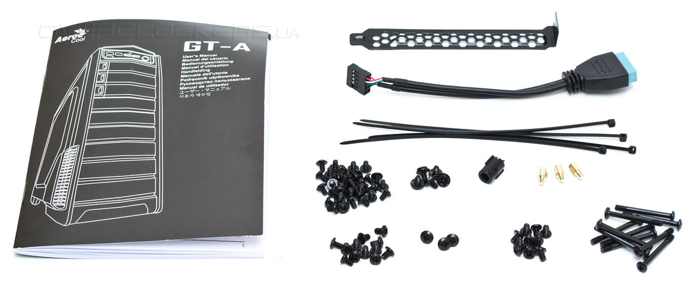

В комплект поставки входят:
  • подробная инструкция по сборке;
  • многоразовая вентилируемая заглушка слота расширения PCI;
  • переходник USB 3.0 на USB 2.0;
  • четыре кабельные стяжки;
  • пластиковый переходник под крестовую отвертку для монтажа стоек МП;
  • три дополнительные латунные стойки материнской платы;
  • 36 маленьких винтов для 2,5″ и 5,25″ устройств;
  • пять корпусных винтов (для БП или плат расширения);
  • 12 винтов для 3,5″ устройств;
  • 11 винтов для материнской платы;
  • 10 длинных винтов для крепления верхних вентиляторов.

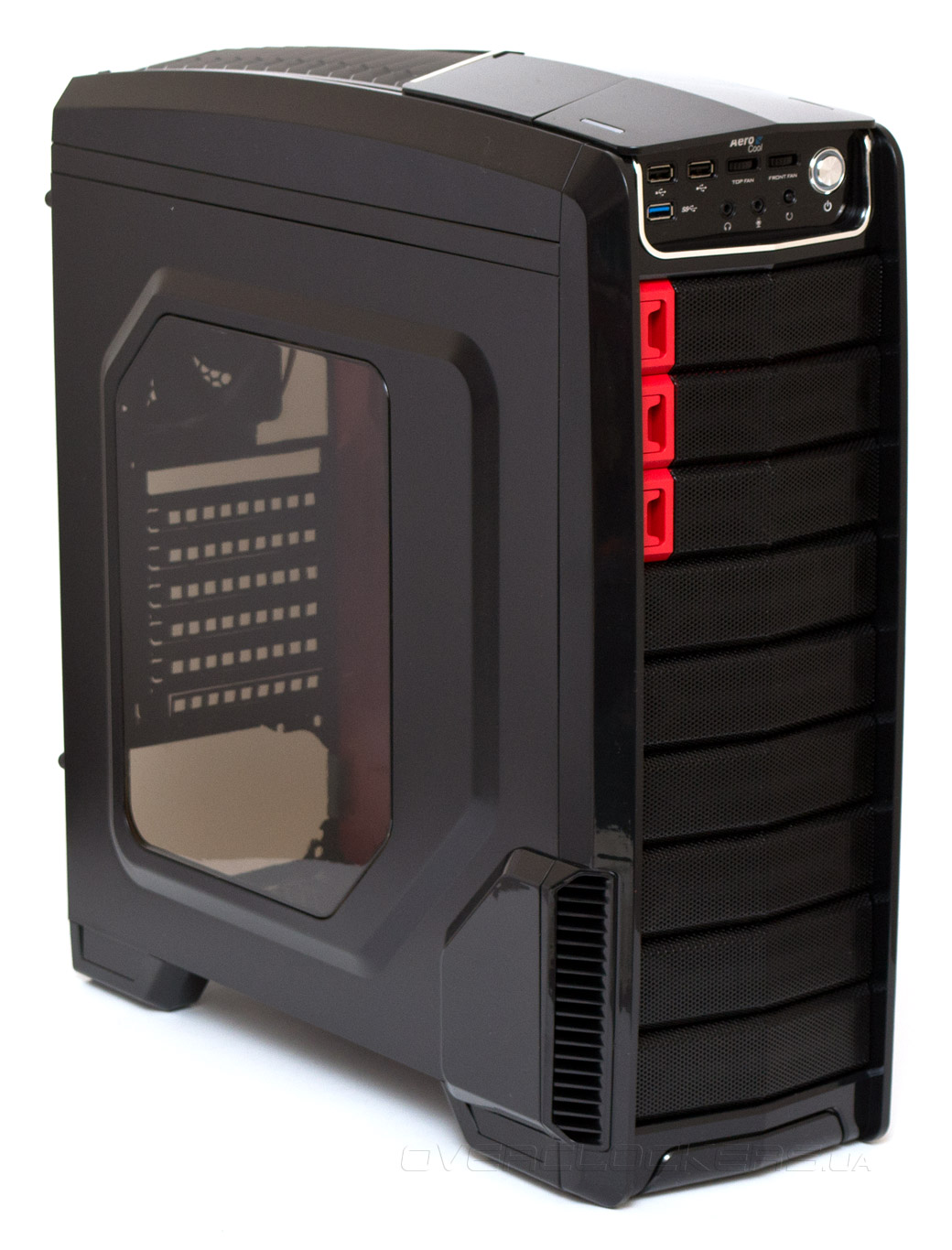

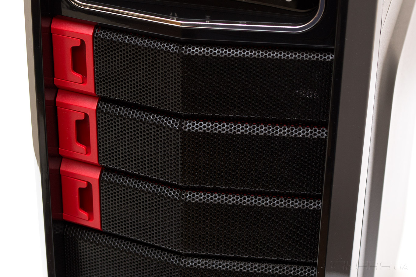

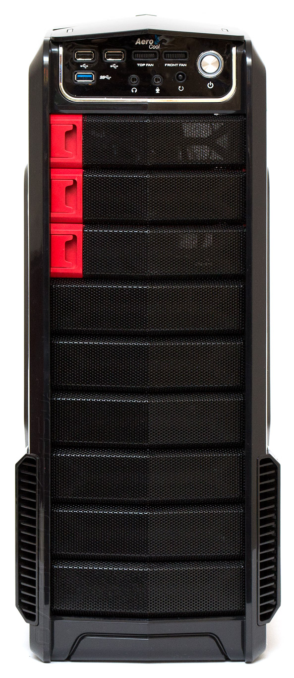

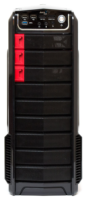

В дизайне Aerocool GT-A присутствует много бутафории, глянца и декоративных элементов. Сочетание стреловидных и закругленных элементов на поверхности передней, верхней и боковых панелей направлено на то, чтобы придать шасси более агрессивный внешний вид, но сделано это недостаточно выразительно. По уровню брутальности GT-A явно не дотягивает до своего «прототипа» в лице Zalman Z11. Передняя панель шасси имеет глянцевую окантовку по периметру с двумя декоративными «воздухозаборниками» по бокам. Слегка выдающиеся вперед стреловидные заглушки слотов 5,25″, сделанные из мелкоячеистой металлической сетки, образуют посередине фронта своеобразный выступ. Хотя слоты, собственно, скрыты лишь за верхними тремя заглушками, в то время как нижние шесть прикрывают собой вентиляторы и не снимаются. Все органы управления и внешние порты вынесены на верхнюю часть фронтальной панели.
Aerocool GT-A

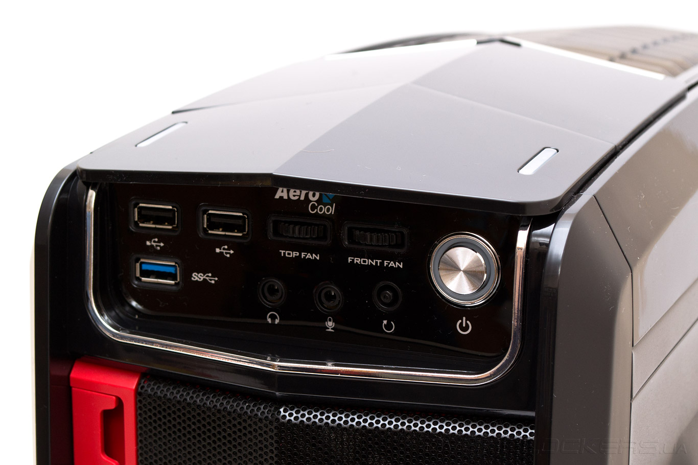

Панель управления подчеркнута небольшим хромированным кантиком по ободу. Здесь есть два порта USB 2.0, один порт USB 3.0, два дисковых регулятора скорости вентиляторов (поддерживающие по два вентилятора каждый и способные останавливать их полностью), два 3,5-мм аудио-разъема, маленькая кнопка сброса и более крупная клавиша запуска системы с синей подсветкой по окружности.
Aerocool GT-A

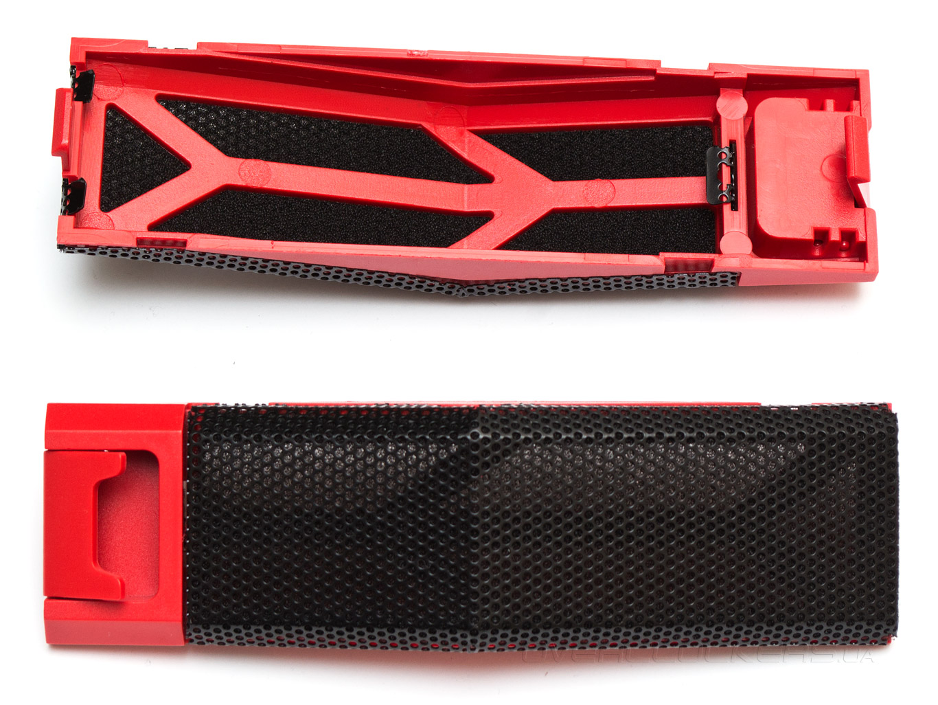

Три заглушки слотов расширения легкосъемные, с красной защелкой, находящейся с левой стороны. Спорное дизайнерское решение, как по мне, ведь больше нигде в экстерьере корпуса ничего красного нет.
Aerocool GT-A
Изнутри заглушки проложены тонким поролоном, выполняющим роль пылевого фильтра.

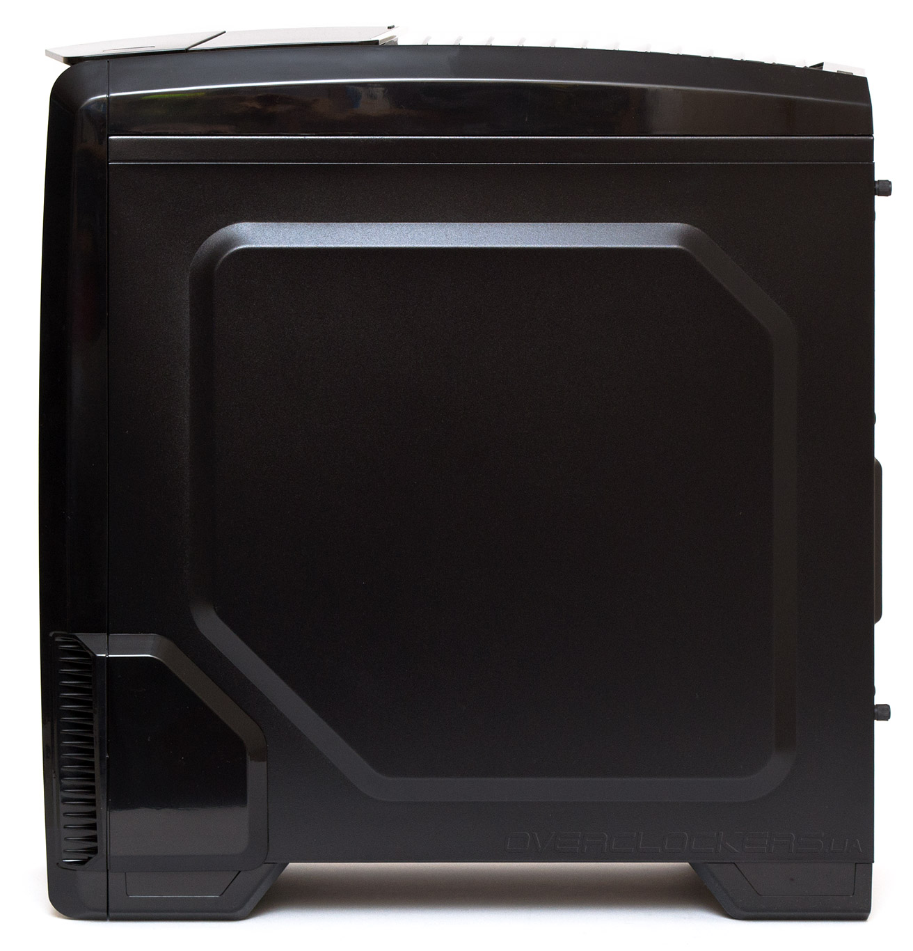

Правая дверца сплошная, с крупным штампованным выступом высотой 6 мм, расположенным напротив поддона материнской платы и облегчающим укладку кабелей. Внизу спереди есть нарост поменьше, сделанный из глянцевого пластика и не несущий какой-либо конструктивной нагрузки.
Aerocool GT-A

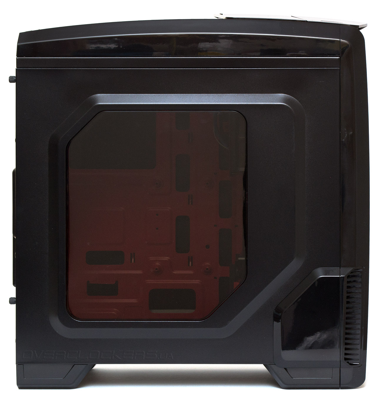

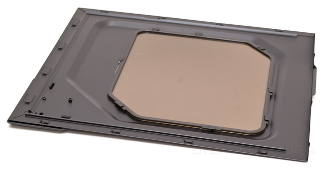

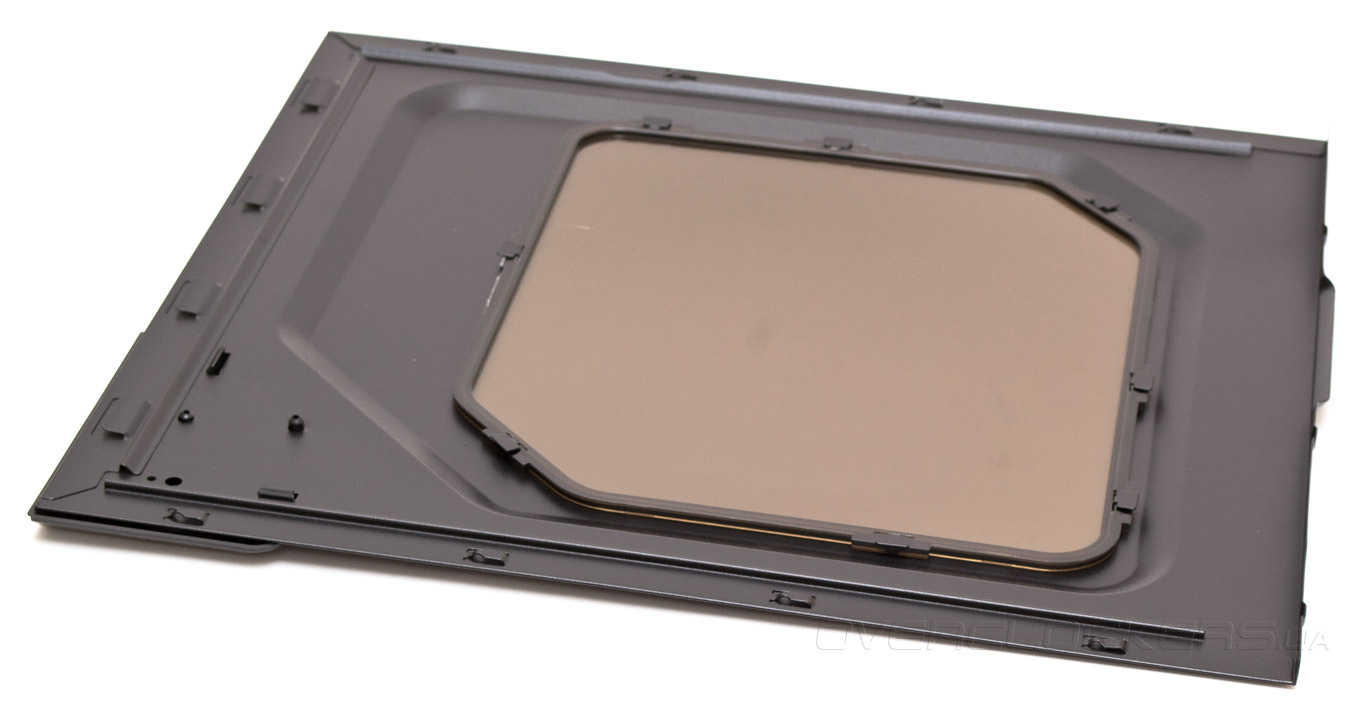

Левая боковая дверца аналогична по форме правой. Однако в ней сделано крупное тонированное акриловое окно, через которое хорошо просматриваются внутренности системы.
Aerocool GT-A
Металл дверок, как и всего корпуса в целом, довольно тонкий, но сочетание ребер и штамповки придает им заметную прочность.
Aerocool GT-A
Обе дверцы оборудованы штампованными ручками и удерживаются на месте винтами с пластиковыми накатанными головками.
Aerocool GT-A

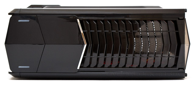

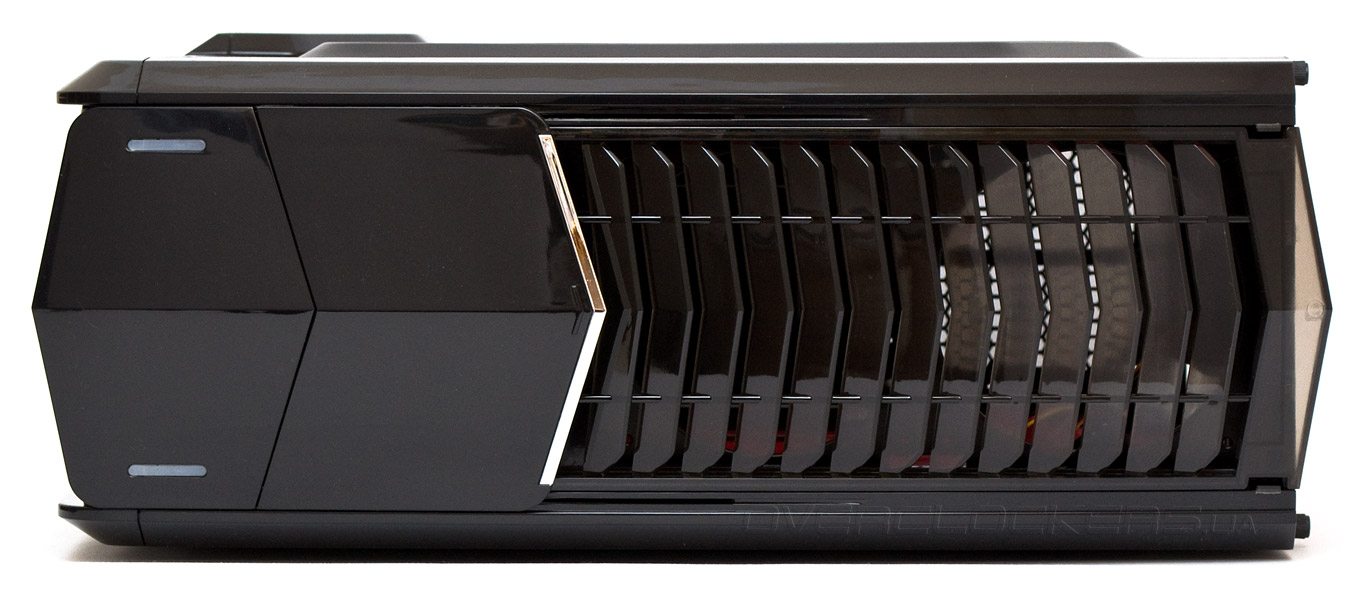

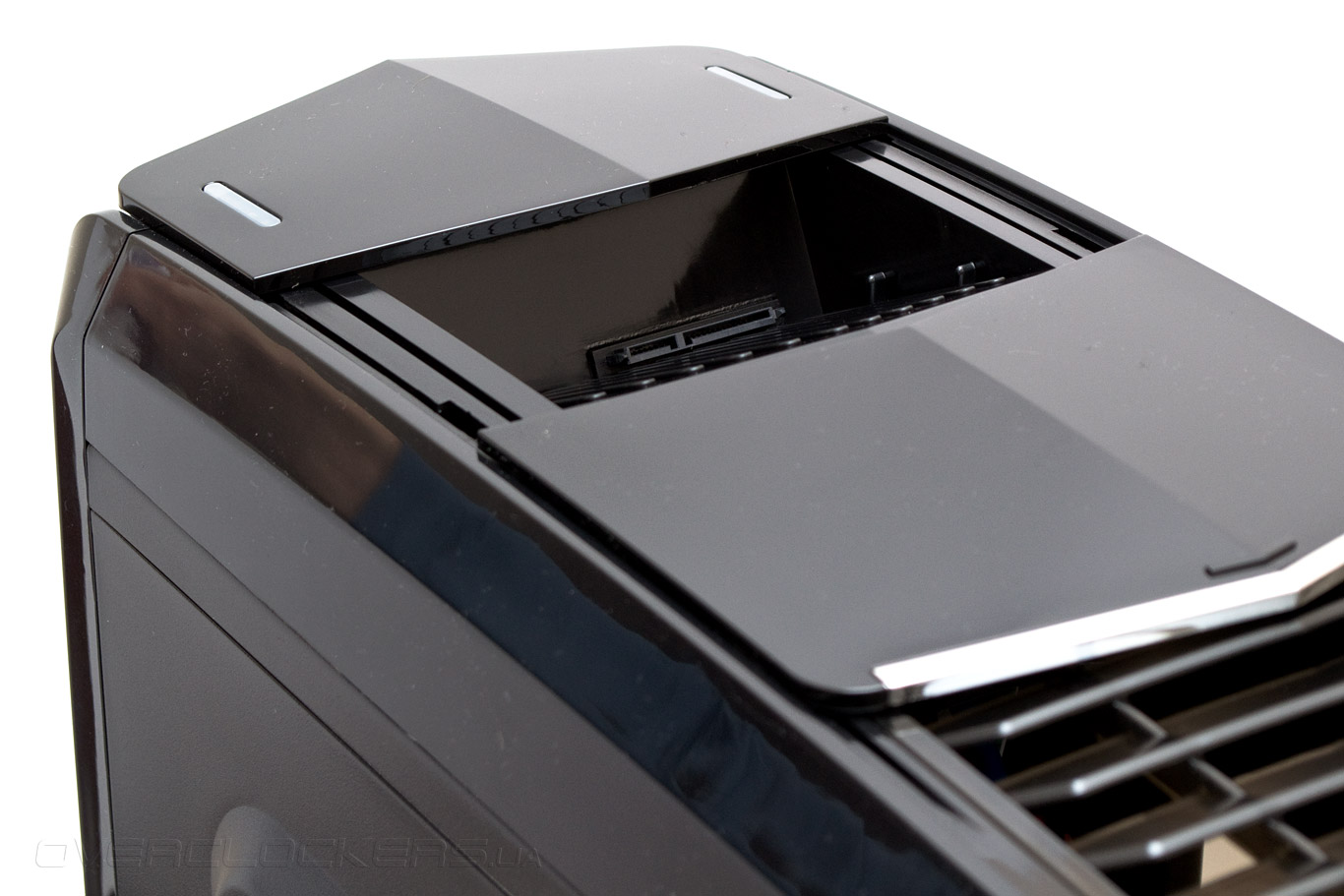

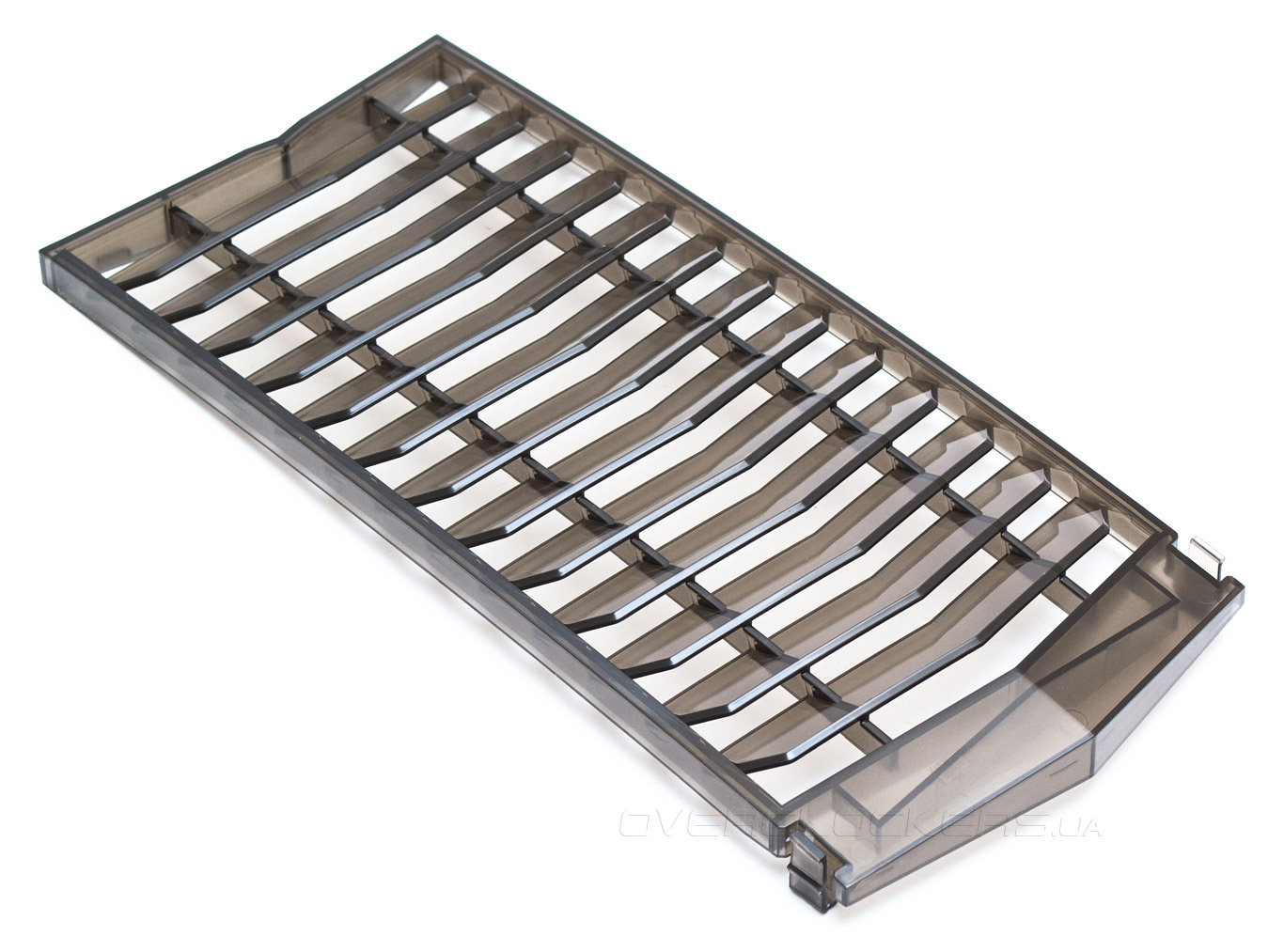

Верхняя панель условно делится на три блока и сделана из глянцевого пластика. В переднем блоке по бокам расположены дублирующие друг друга полоски индикаторов, показывающие активность накопителей. За ними находится сдвижная крышка отсека горячей замены SATA дисков и больше половины пространства сзади занимает полупрозрачная решетка для отвода воздуха из корпуса, состоящая из наклоненных под острым углом назад пластин.
Aerocool GT-A
Крышка отсека горячей замены отодвигается по направлению назад, что выглядит весьма стильно.
Aerocool GT-A

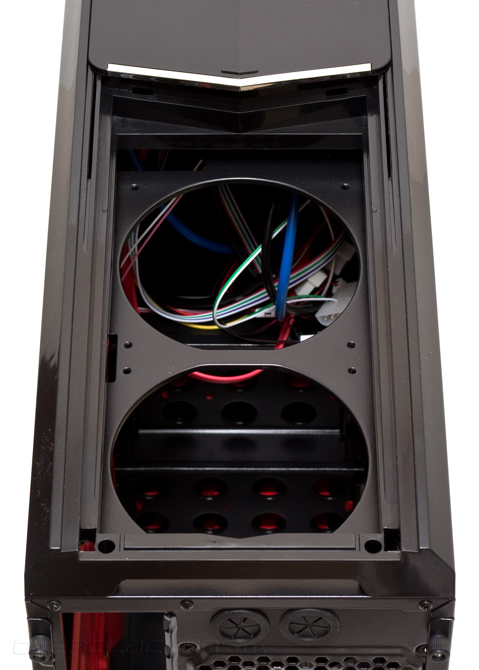

Вытяжная решетка легко отщелкивается от корпуса.
Aerocool GT-A
И обнажает посадочные места для двух 120-мм вентиляторов, которые крепятся именно с этой стороны винтами. Отсутствие дополнительных решеток здесь очень позитивно сказывается на объеме воздушного потока.

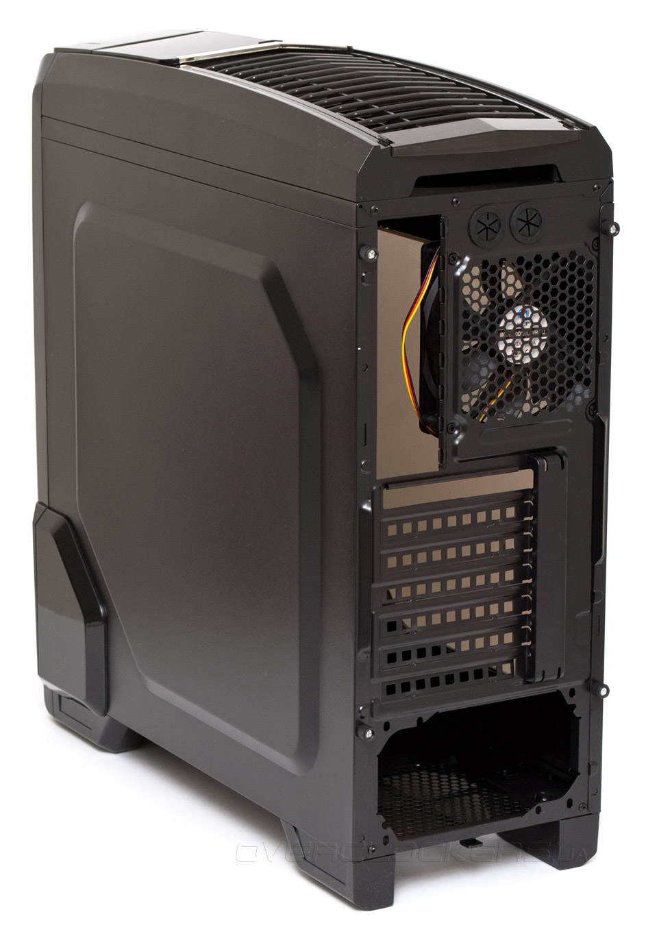

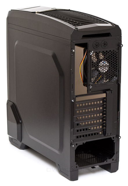

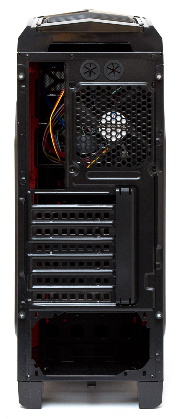

Задняя панель стандартна для корпуса с нижним расположением блока питания. Сверху расположены два прорезиненных 3/4″ отверстия для шлангов СВО. Под ними находится решетка 120-мм вентилятора, а еще ниже — семь слотов расширения, закрытые одноразовыми вентилируемыми заглушками.
Aerocool GT-A

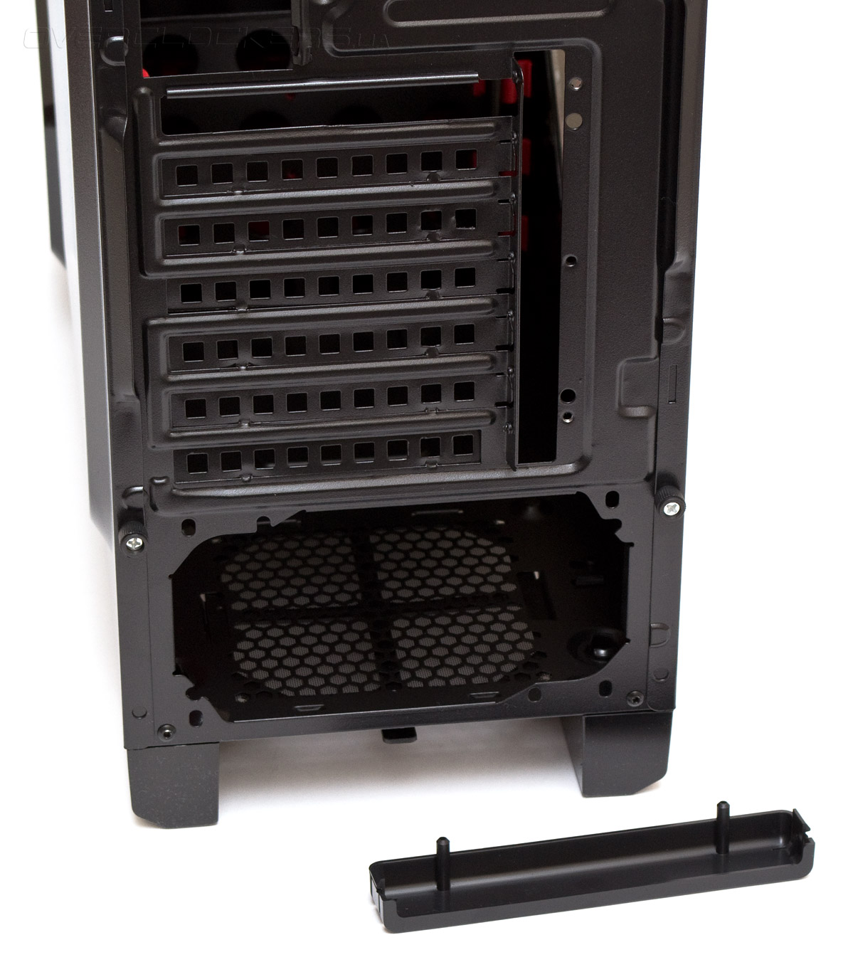

Слоты выведены заподлицо с задней панелью корпуса, поэтому Г-образные крепления плат будут выступать наружу. Чтобы их скрыть, на отверстие надевается пластмассовая заглушка.
Aerocool GT-A

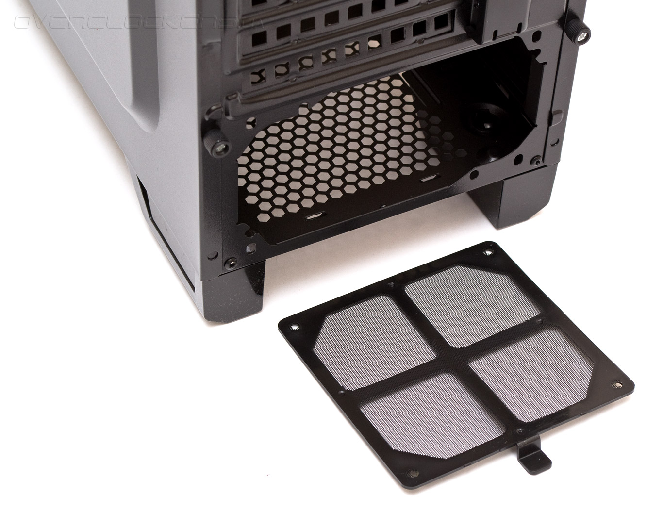

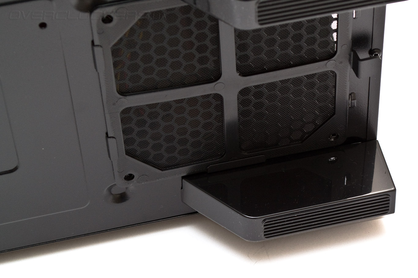

Блок питания закрыт от попадания пыли хорошим легкосъемным фильтром и может быть расположен как вентилятором вниз, так и вверх.
Aerocool GT-A

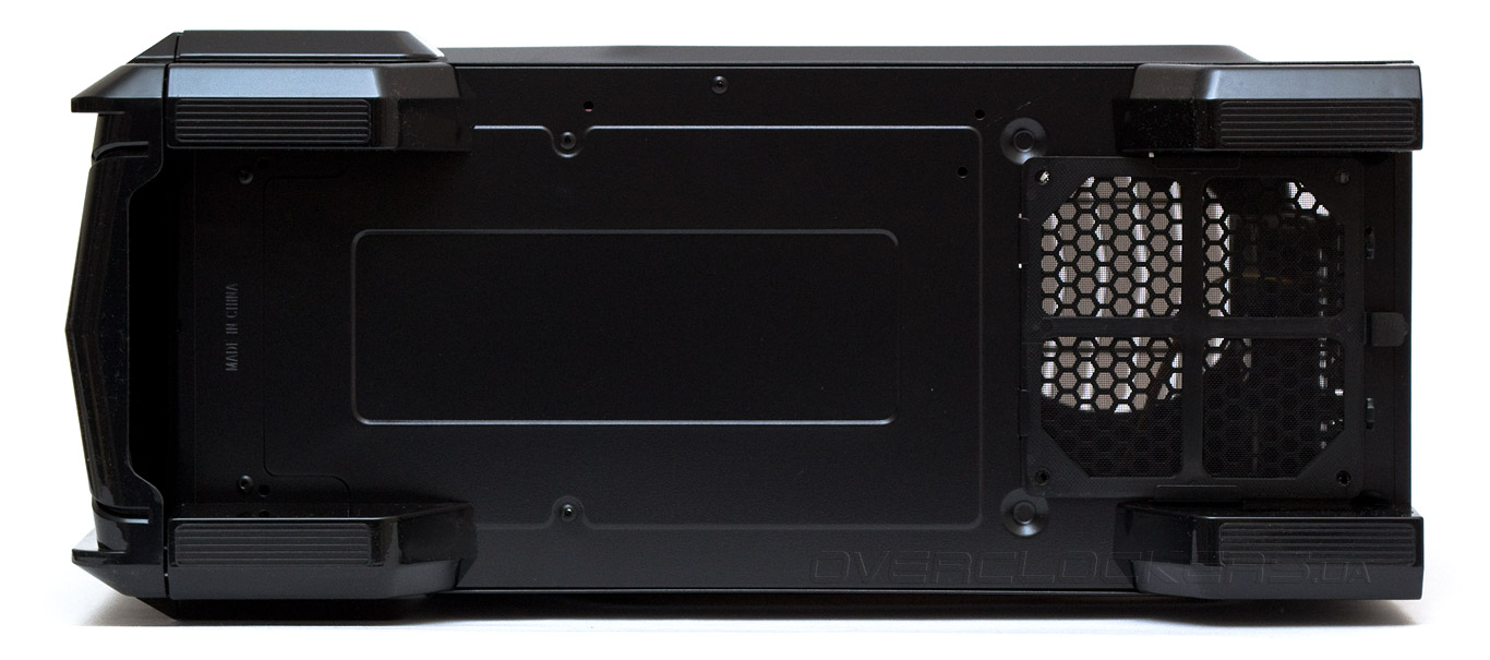

Нижняя панель сплошная и не имеет чего-либо интересного, если не считать вентиляционного отверстия блока питания.
Aerocool GT-A
Пластмассовые ножки имеют высоту 35 мм, но, к сожалению, закреплены не очень надежно и лишены резиновых прокладок снизу. Вибрации будут беспрепятственно передаваться на стол, а корпус может скользить при приложении небольших усилий.
