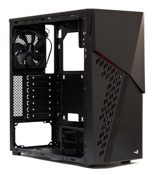

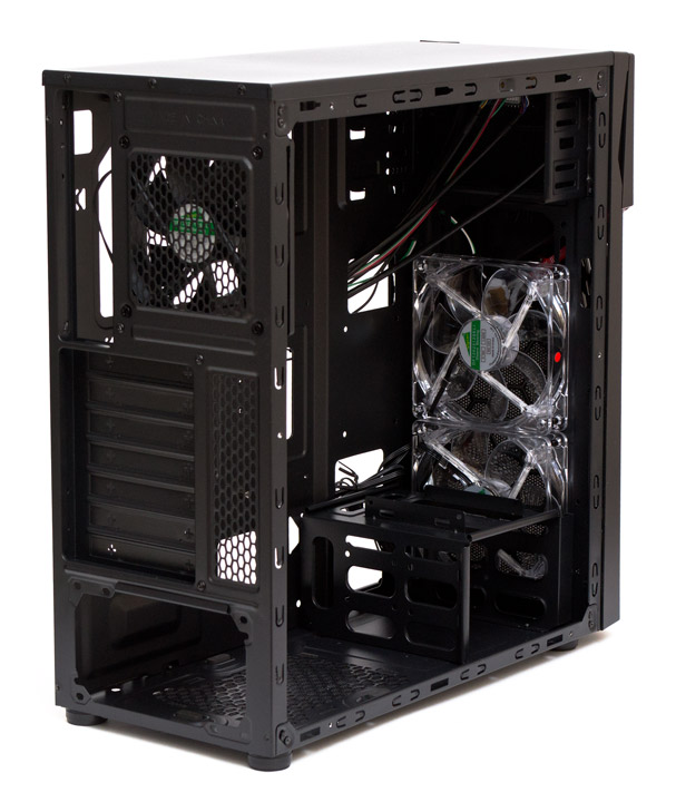

Корпус Aerocool CyberX Advance поддерживает установку в вертикальном положении материнских плат формата ATX, MicroATX и Mini-ITX. Допустимая высота процессорного кулера составляет 162 мм по нашим замерам, хотя производитель на официальном сайте заявляет о 165 мм (возможно речь идет варианте с выпуклой боковой панелью из металла). Предельная длина плат расширения — 330 мм в слотах с первого по шестой, с уже установленными сюда вентиляторами. Напротив седьмого слота встанет плата не длиннее 240 мм. Оптимальная длина блока питания для установки сюда составляет до 200 мм включительно.

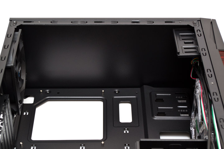

Верхняя панель сплошная, ничего интересного под ней нет.

На задней панели предустановлен на выдув 120-мм вентилятор черного цвета. Все слоты расширения имеют одноразовые выламываемые заглушки. Крепление плат осуществляется отверткой с помощью комплектных корпусных винтов.
![Aerocool CyberX Advance](/case/aerocool-cyberx-advance/17-aerocool-cyberx-advance.jpg)
Вентилятор имеет стандартную конфигурацию семи лопастей и вполне привычную крепежную рамку. Подшипник втулочный, максимальная скорость составляет 1000 об/мин при 39 дБ (А) шума, что довольно тихо. При 7 В получим 600 об/мин и 35 дБ (А), а на стартовых 5 В и вовсе 400 об/мин при 34 дБ (А), что является бесшумным уровнем звучания, если бы не легкие паразитные призвуки из района подшипника. Длина черного спаянного в одну ленту кабеля составляет 450 мм до трехконтактного разъема и еще 50 мм до следующего за ним сквозного «молекса». Подключать к питанию, напоминаю, можно только один из них и никогда — оба одновременно.

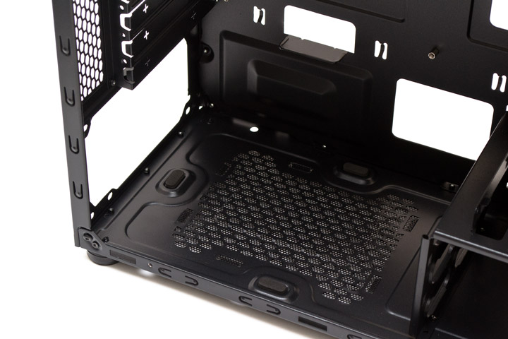

Место для блока питания оборудовано тремя мягкими демпферами снизу. В идеале, сюда лучше всего подбирать БП стандартной длины в 150–160 мм, чтобы между ним и корзиной оставалось место для укладки или подключения проводов.

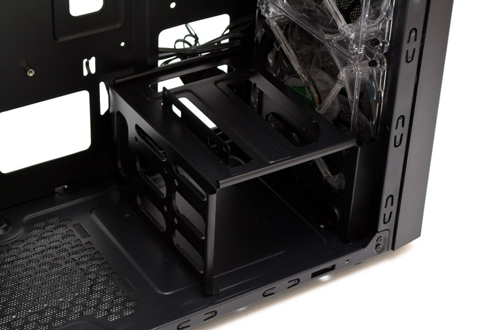

Корзина для двух 3,5″ и одного 2,5″ диска находится впереди и примыкает вплотную к вентиляторам. 2,5″ накопитель ставится сверху при помощи винтов и отвертки, а для 3,5″ жестких дисков в комплекте предусмотрены пластиковые салазки, к сожалению, без какой-либо изоляции от вибраций. Устанавливаются накопители со стороны левой панели, а их разъемы ориентируются в сторону поддона материнской платы.

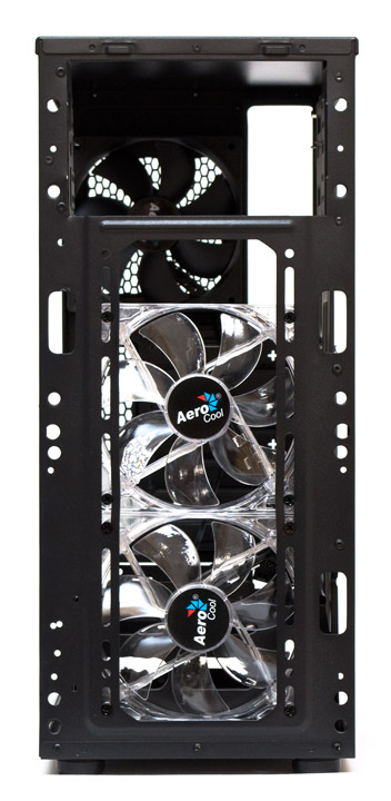

На передней панели предустановленны на вдув два 120-мм прозрачных вентилятора. Над ними находятся уши крепления для одного 5,25″ устройства. В случае, если это будет привод оптических дисков, нужно учесть, что вместе с платой MicroATX полной ширины в 244 мм для привода останется не больше 140 мм. А ведь обычно под привод по длине нужно хотя бы 150 или даже 170 мм. Еще производитель говорит о возможности установки вместо этого отсека 240-мм радиатора СВО, но данное мероприятие выглядит сомнительным, ведь половина его будет продуваться не очень хорошо. Кстати на поддон материнской платы возле вентиляторов можно прикрепить винтами еще один 2,5″ накопитель.

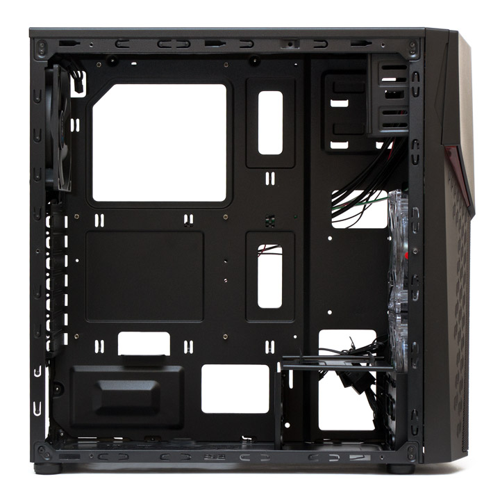

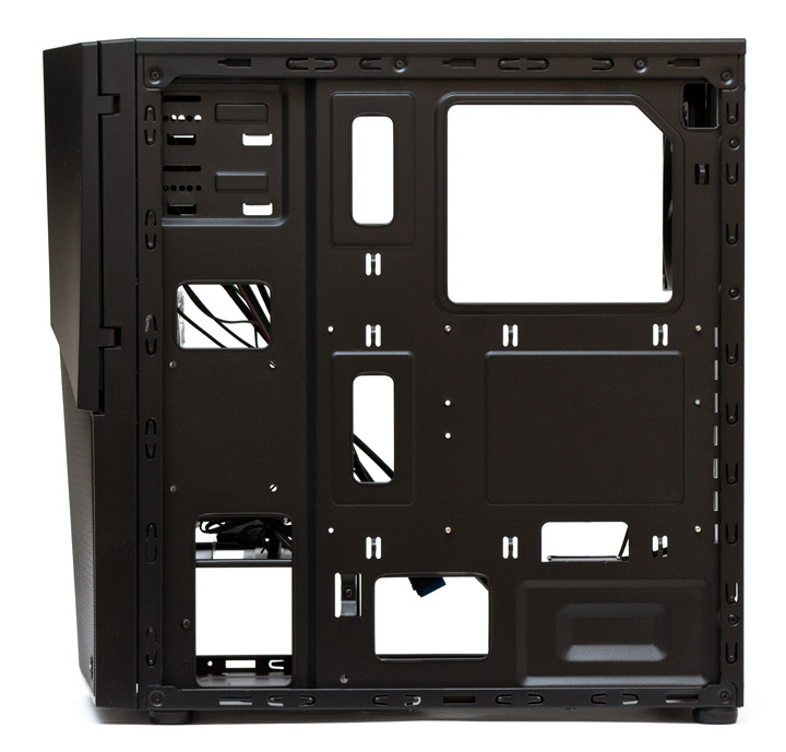

Поддон материнской платы имеет вырез под усилительную пластину процессорного кулера и семь отверстий для протяжки и подключения проводов. Для фиксации кабельных стяжек есть восемь проушин, сосредоточенных в центре. Запас пространства по ширине для укладки проводов составляет от 18 до 23 мм в определенных местах, благодаря выпуклости боковой панели. Но распределено это пространство не очень удачно, из-за чего укладка внахлест даже пары кабелей может привести к невозможности закрытия боковой дверцы.

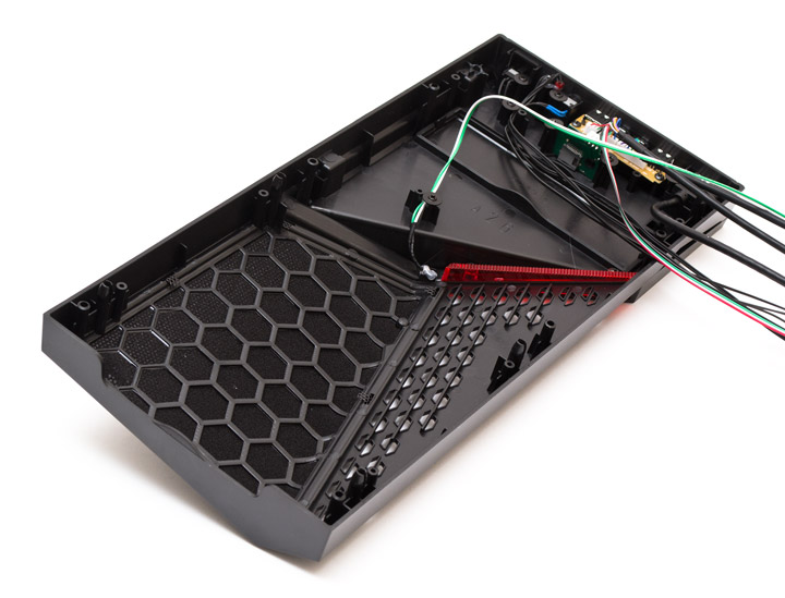

К передней панели прикреплены все провода и кабели, потому перед ее снятием все это нужно обязательно освободить. Держится панель на шести пластиковых креплениях типа «тюльпан», и при стандартном открывании за выемку снизу у меня даже получилось случайно сломать у основания верхний правый крепеж. Потому осторожность, и еще раз осторожность. Удивительно устроен в этом корпусе и пылевой фильтр. Правая половина панели подбита сзади поролоном, а вот отверстия слева просто сквозные и не прикрыты ничем. Это сводит практическую пользу от фильтра к нулю, ведь воздух течет туда, куда ему проще проникнуть.

Так выглядит передняя панель без пластмассового фронта:

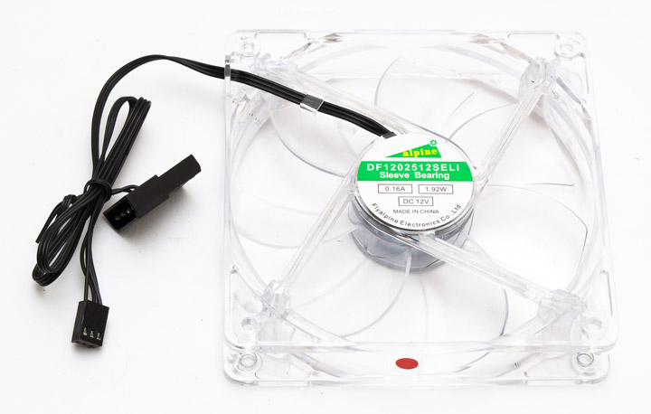

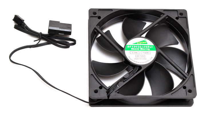

Прозрачный 120-мм вентилятор по техническим параметрам не отличается от своего черного аналога с задней панели. Он капельку шумнее, имеет одинаковый диапазон скоростей от 400 до 1000 об/мин и то же самое стартовое напряжение в 5 В. По углам рамки встроены четыре светодиода подсветки, красного цвета. Шнур питания черного цвета имеет длину в 440 мм до трехконтактного разъема и еще 50 мм до следующего за ним «молекса».

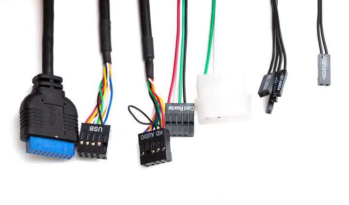

В набор проводов входит: колодка USB 3.0, колодки от портов USB 2.0, HDAudio и картридера (тоже стандартный USB), «молекс» для питания красного диода на передней панели, стандартные кабеля от кнопок запуска и перезагрузки системы, индикаторов питания и работы накопителей. Все шнуры имеют достаточную для нормального подключения к материнской плате длину.
