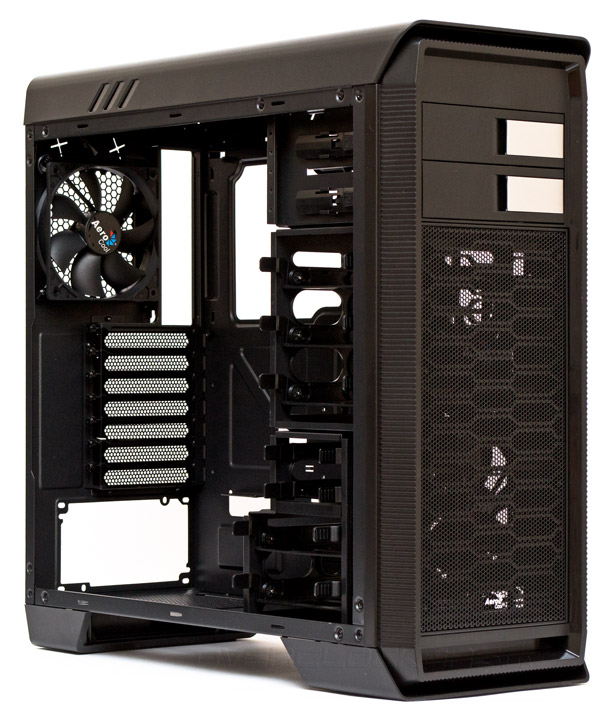

Посмотрим на организацию внутреннего пространства.
Внутреннее устройство
Корпус Aerocool Aero-1000 поддерживает установку в вертикальном положении материнских плат формата ATX, MicroATX и Mini-ITX. Максимальная допустимая высота процессорного кулера составляет 170 мм. Возможная длина плат расширения достигает 290 мм с установленной спереди корзины накопителей, или 410 мм без нее (напротив слотов с первого по четвертый). Допустимая длина блока питания — до 240 мм, с учетом возможности подключения проводов.

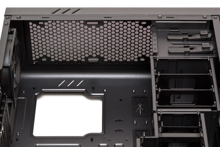

Запас пространства под верхней панелью, до кромки материнской платы, составляет 60 мм. То есть сюда без проблем можно закрепить радиатор СВО (формата 240 или 280 мм) толщиной до 35 мм вместе со стандартными вентиляторами (2х120 или 140 мм), толщиной 25 мм.

На задней панели предустановлен на выдув 120-мм вентилятор черного цвета. Заглушки всех слотов PCI многоразовые и крепятся винтами с накатанной головкой.

Корзины накопителей, расположенные в передней части шасси, состоят из трех секций. В самую нижнюю, несъемную корзину, помещается два лотка для 3,5″ жестких дисков. Чуть выше находится еще одна несъемная маленькая секция, предназначенная сугубо для 2,5″ накопителей. И, наконец, верхняя корзина может быть демонтирована. В нее помещается три салазки для 3,5″ дисков.

Если верхнюю корзину снять, пользователь получит возможность установить спереди радиатор СВО толщиной до 40 мм. Кроме того, в слоты с первого по четвертый можно установить платы расширения длиной до 410 мм. Слоты с пятого по седьмой всегда ограничены запасом пространства в 290 мм.
Aerocool Aero-1000
Чтобы снять верхнюю корзину, достаточно выкрутить два винта с накатанной головкой, находящиеся с обратной стороны поддона материнской платы. Все лотки просто защелкиваются в свои корзины, но при необходимости (например, при транспортировке корпуса), их можно привинтить с помощью винтов.
