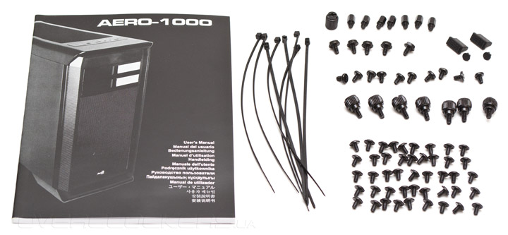

В комплект поставки, собранный в маленькой коробочке и разложенный по отдельным подписанным пакетикам, входят:
  • инструкция по сборке;
  • две заглушки USB и две заглушки для аудио портов;
  • восемь кабельных стяжек;
  • переходник для вкручивания стоек материнской платы в поддон;
  • семь дополнительных стоек материнской платы;
  • пять шестиугольных винтов для блока питания;
  • 10 винтов для жестких дисков;
  • семь винтов с накатанной головкой для крепления лотков 3,5″ дисков;
  • 45 винтов для материнской платы, 2,5″ и 5,25″ накопителей.

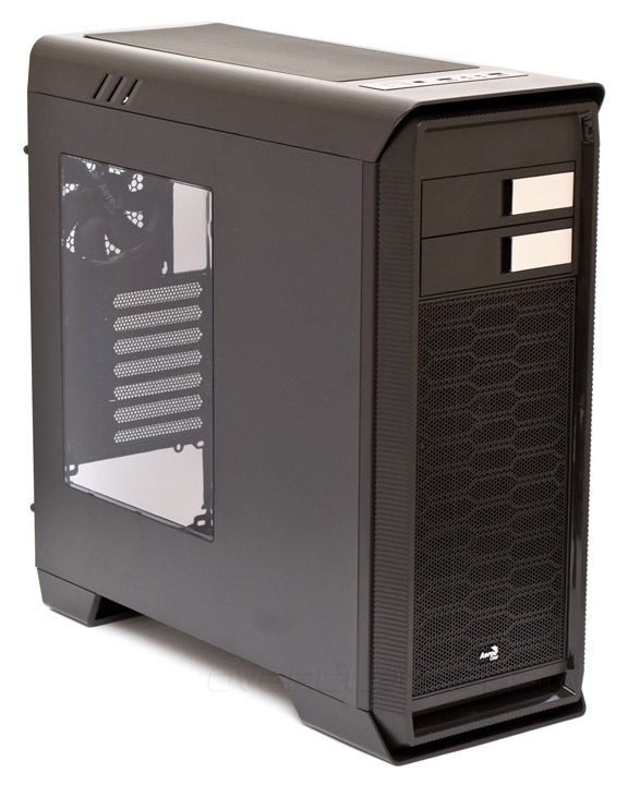

Внешний вид Aerocool Aero-1000 типичный для всей данной серии и я бы назвал его сдержанным. Цвет окраски черный, хотя в продаже можно встретить и белый вариант. Большую часть передней панели занимает металлическая вентиляционная решетка. Над ней есть две легкосъемные заглушки 5,25″ отсеков. Серые пластинки на них — это защелки, которые при откидывании влево открывают замок на заглушке. Больше ничего примечательного тут нет.

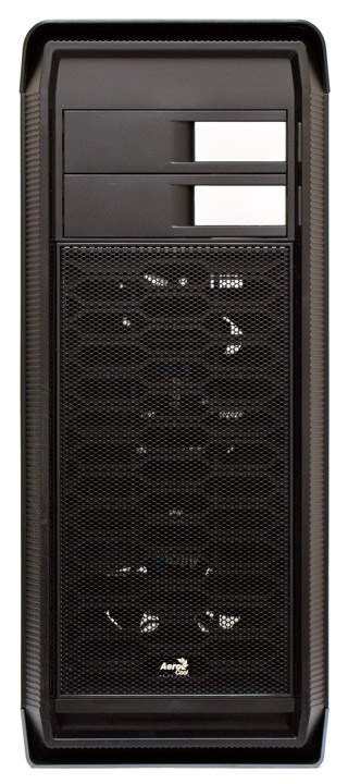

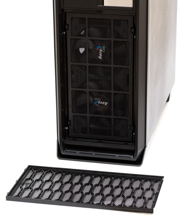

Если нажать на центральную верхнюю часть передней решетки, откроется скрытый замок и данную панель можно будет снять. За ней располагается хороший сетчатый пылевой фильтр.
Aerocool Aero-1000

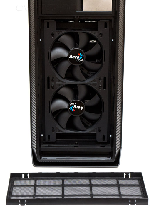

Чтобы извлечь обойму с фильтром, нужно будет нажать на защелки по его бокам. За фильтром скрывается посадочное место для двух 120- или 140-мм вентиляторов. Причем на вдув, по умолчанию, предустановлены оба 120-мм пропеллера.

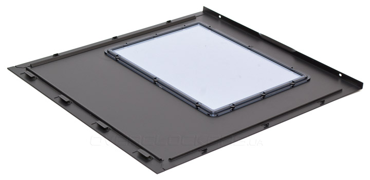

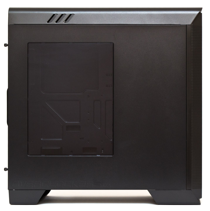

Левая боковая панель ровная, в ее задней части заподлицо встроено дымчатое акриловое окно размером 285х215 мм. На металлической кромке верхней панели есть три диагональные прорези, выполняющие скорее декоративную, чем функциональную роль. Панель снабжена штампованной ручкой и удерживается на месте двумя винтами с накатанной головкой. Снимается по направлению назад.
Aerocool Aero-1000

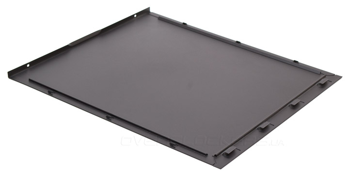

Изнутри дверца снабжена хорошими ребрами жесткости. Окно держится на обычных металлических лепестках, без каких-либо прокладок.

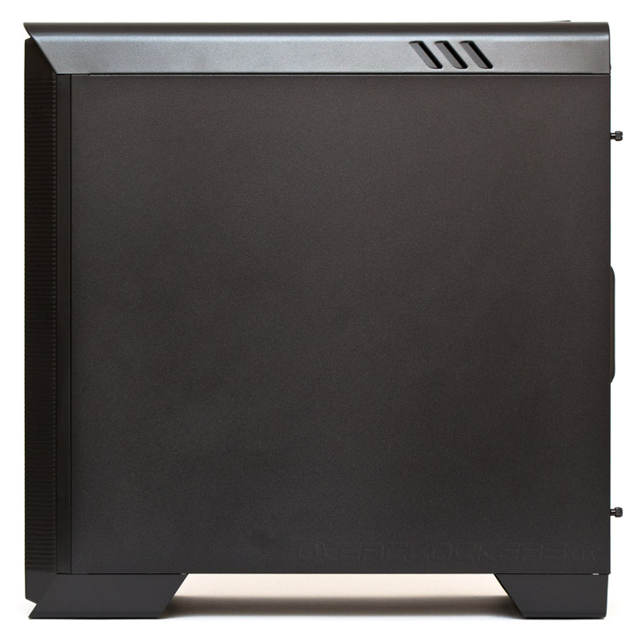

Правая панель сплошная и идентична левой по конструкции, если не считать отсутствия тут бокового окошка.
Aerocool Aero-1000
Ребра жесткости хороши и на правой панели. Слоя шумоизоляции здесь нет, как, впрочем, и чего-либо другого.

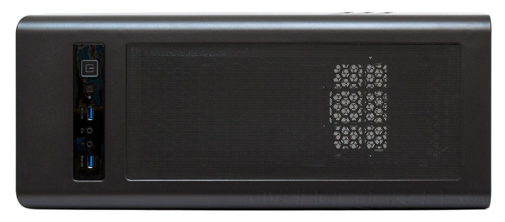

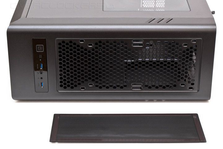

Не в пример многим другим корпусам компании, верхняя панель в Aero-1000 металлическая. Большую ее часть занимает вентиляционная решетка, закрытая металлическим пылевым фильтром. А в передней части находится панель с внешними портами и кнопками управления стартом системы.
Aerocool Aero-1000
Фильтр держится на своем месте благодаря магнитным лентам, приклеенным по периметру рамки. Очень легко снимается и очищается. За фильтром видим крупноячеистую сотовую решетку с посадочными местами под два 120- или 140-мм вентилятора.
Aerocool Aero-1000

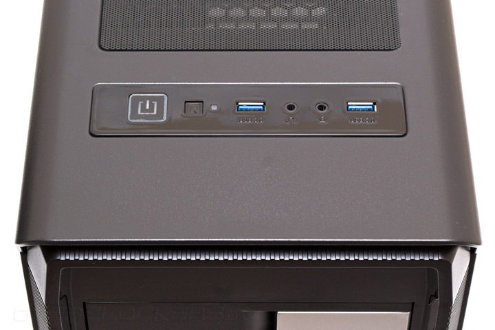

Крупная квадратная кнопка включения снабжена синей подсветкой, по ободу и в центре. Рядом с ней располагается маленькая клавиша перезагрузки системы, слева от которой есть еще меньший квадратный красный индикатор активности накопителей. Два порта USB 3.0 отстоят максимально далеко друг от друга, чтобы не мешать подключению внешних устройств. Между ними находится два 3,5-мм аудиовхода для наушников и микрофона. Все порты расположены вертикально и чтобы избежать накопления в них пыли, в комплекте предусмотрены резиновые заглушки соответствующего размера.

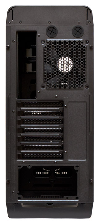

Задняя панель вполне стандартная. Вверху есть два прорезиненных 1″ отверстия для шлангов СВО. Под ними расположена решетка с предустановленным на выдув 120-мм вентилятором. Семь слотов расширения PCI закрыты многоразовыми вентилируемыми заглушками.
Aerocool Aero-1000

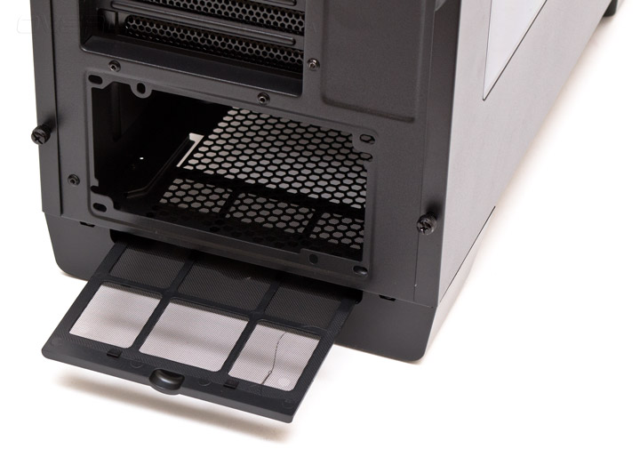

Блок питания можно ориентировать как вентилятором вверх, так и вниз. Под ним есть выдвижной пылевой фильтр, состоящий из качественной мелкой сеточки, натянутой на пластмассовую рамку.

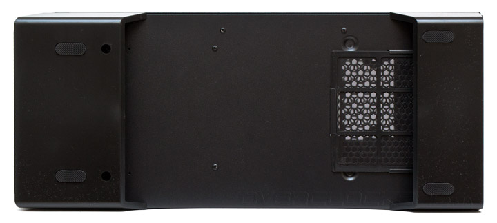

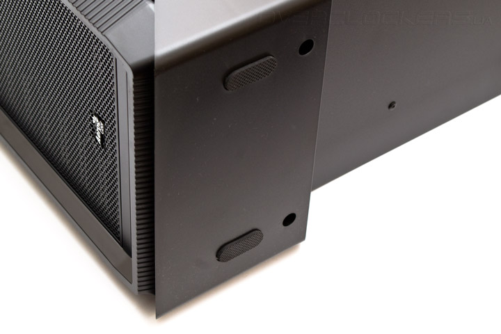

На дне корпуса нет ничего примечательного. Оно сплошное и ровное, если не считать вентиляционного отверстия блока питания. Ножки образуются двумя пластиковыми скругленными «крыльями» высотой в 40 мм, чего более чем достаточно для нормальной вентиляции БП.
Aerocool Aero-1000
На пластик наклеены маленькие резиновые нашлепки, прочно удерживающие корпус на столе.
