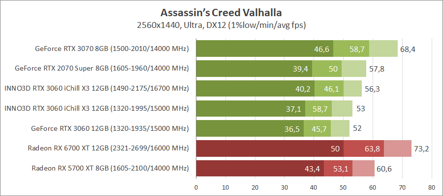

Assassin’s Creed Valhalla
Inno3D GeForce RTX 3060 iChill X3 Red
GeForce RTX 3060 слабее GeForce RTX 2070 Super в Valhalla, но с повышением частот компенсирует отставание.

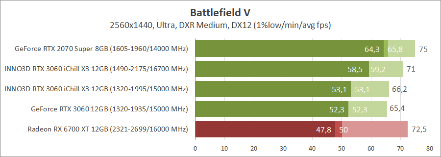

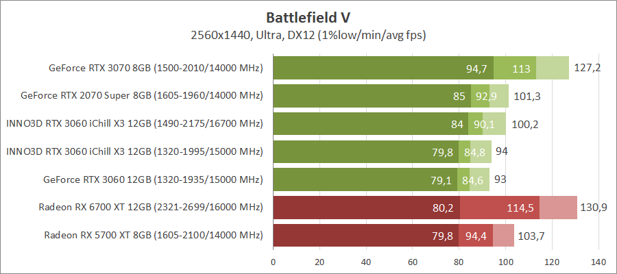

Battlefield V
Аналогичная ситуация. Небольшое отставание от GeForce RTX 2070 Super компенсируется разгоном до максимальных частот.

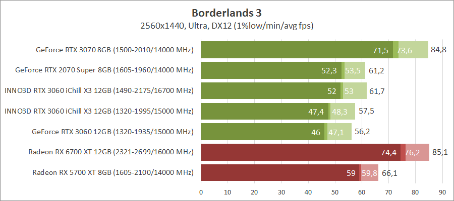

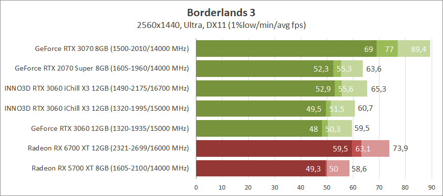

Borderlands 3
В Borderlands 3 отставание от GeForce RTX 2070 Super особенно мало. Если сравнивать показатели GeForce RTX 3060 в DirectX 11 с Radeon RX 5700 XT в DirectX 12, то разгон почти компенсирует разницу между этими соперниками.

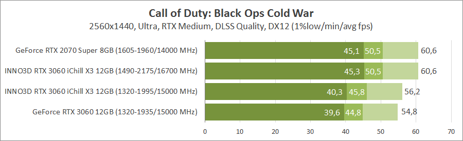

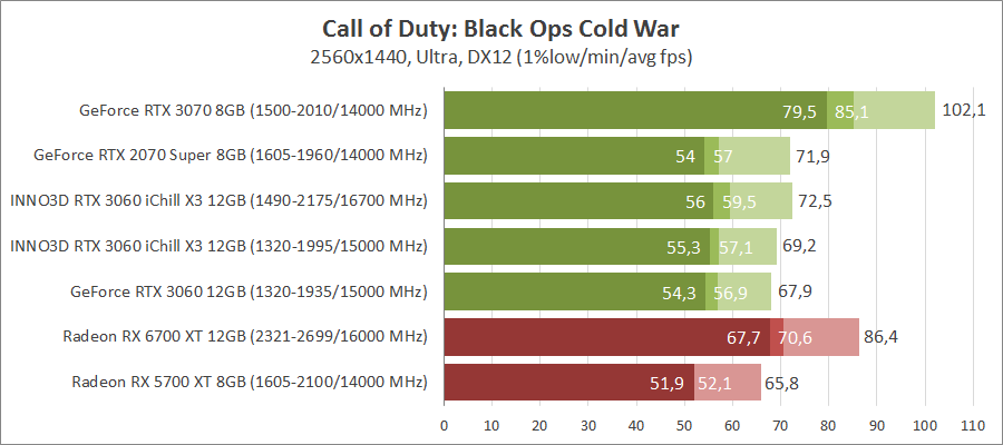

Call of Duty: Black Ops Cold War
В Cold War герой обзора изначально быстрее Radeon RX 5700 XT, в разгоне равен GeForce RTX 2070 Super.
Комфортно играть с трассировкой в высоком разрешении 1440p возможно при дополнительной активации DLSS. Ускоренный видеоадаптер INNO3D идентичен GeForce RTX 2070 Super в номинале.

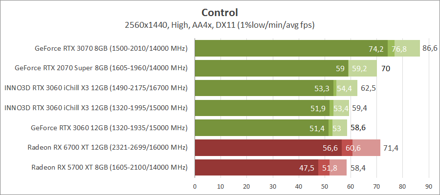

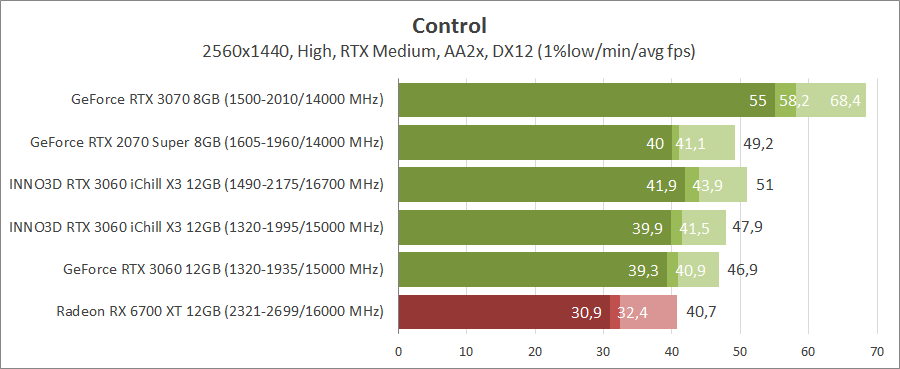

Control
Без трассировки лучей GeForce RTX 3060 сопоставим с Radeon RX 5700 XT. Отставание от GeForce RTX 2070 Super до 19%, что разгоном не компенсировать.

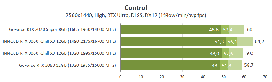

С трассировкой лучей ситуация немного меняется и разгон позволяет превзойти GeForce RTX 2070 Super. Radeon RX 6700 XT просто плетется в хвосте, не в состоянии конкурировать в бюджетным Ampere.
Дополнительно проведены тесты в Ultra-режиме трассировки с активным DLSS.
С DLSS разница между GeForce RTX 3060 и GeForce RTX 2070 Super особенно мала.

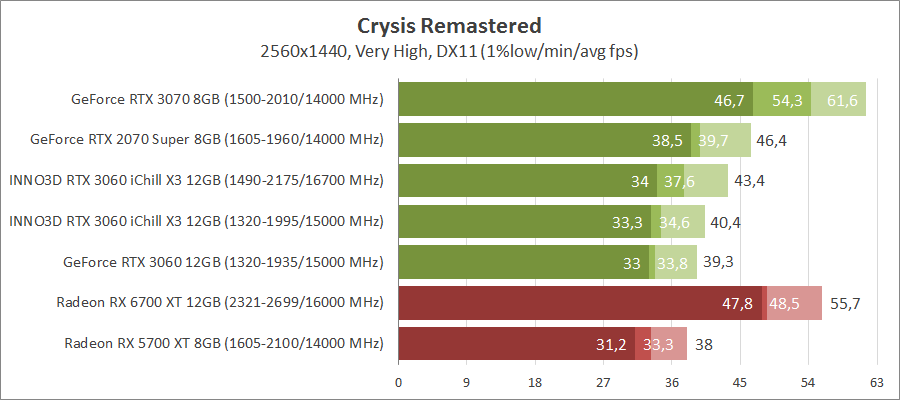

Crysis Remastered
GeForce RTX 3060 лучше Radeon RX 5700 XT. Нагнать GeForce RTX 2070 Super не удается. С недавних пор игра поддерживает технологию DLSS (наш обзор).

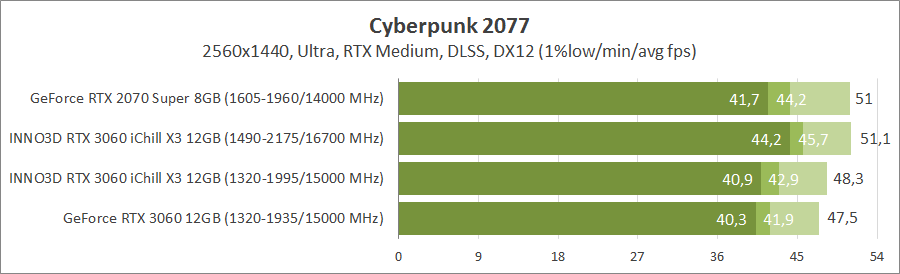

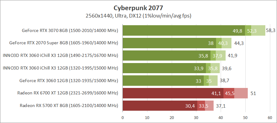

Cyberpunk 2077
GeForce RTX 3060 обгоняет Radeon RX 5700 XT и в Cyberpunk 2077. Отставание от GeForce RTX 2070 Super до 15%, что разгоном в 8% не компенсировать.
Видеокартам серии GeForce RTX 3060 по силам RTX-эффекты среднего качества, поскольку в этом режиме автоматически включается DLSS.

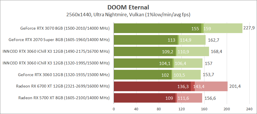

DOOM
В DOOM герой обзора немного уступает GeForce RTX 2070 Super и Radeon RX 5700 XT, что легко исправляется разгоном.

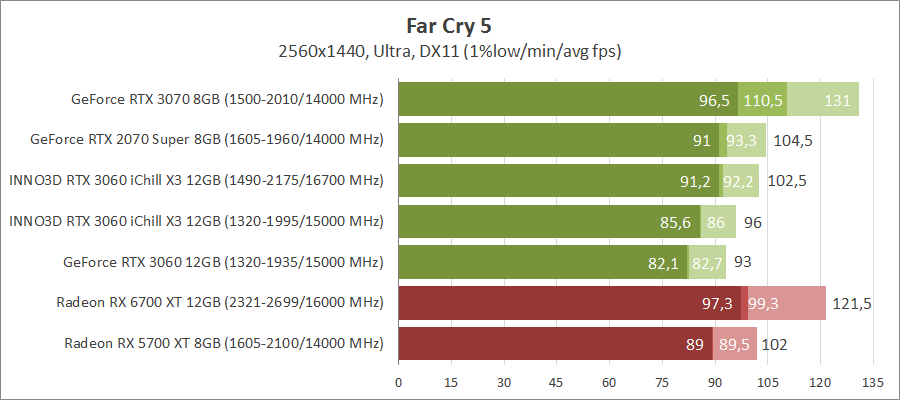

Far Cry 5
INNO3D на 3% быстрее обычной версии GeForce RTX 3060, разгон ускоряет еще на 7%. При максимальных частотах можно говорить о небольшом преимуществе относительно Radeon RX 5700 XT.

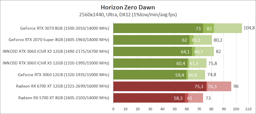

Horizon Zero Dawn
GeForce RTX 3060 показывает скромное преимущество относительно референсного Radeon RX 5700 XT. Разгон ускоряет на 8–9%, что позволяет нагнать GeForce RTX 2070 Super.

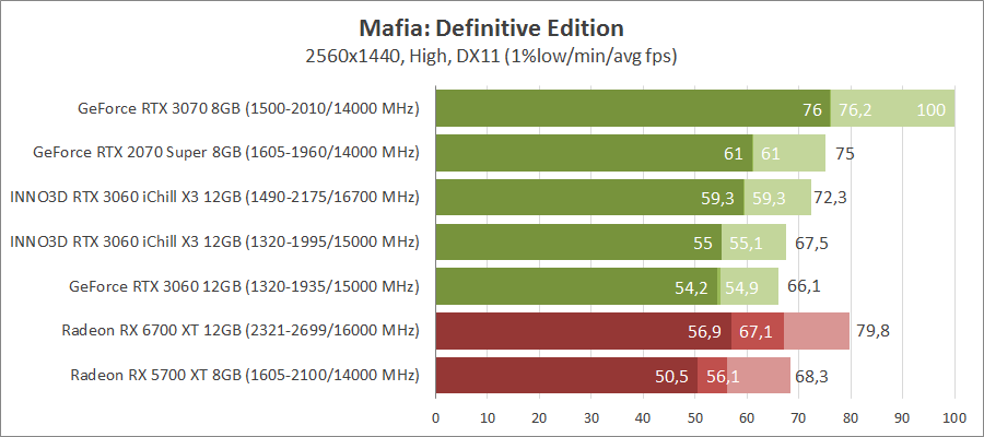

Mafia: Definitive Edition
INNO3D на заводских частотах почти не уступает младшему представителю AMD. Разгон вплотную приближает к уровню быстродействия старого видеоадаптера NVIDIA.

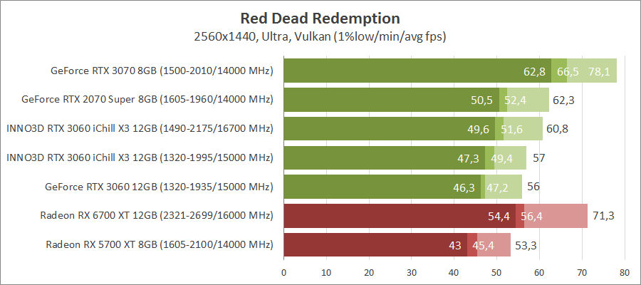

Red Dead Redemption 2
GeForce RTX 3060 быстрее Radeon RX 5700 XT. В запасе у INNO3D дополнительные 2% производительности и разгон с ускорением в 4–7%.

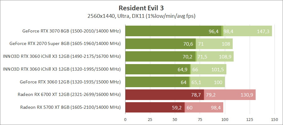

Resident Evil 3 Remake
Все стандартно. Небольшое преимущество над Radeon RX 5700 XT при начальных частотах и результаты уровня GeForce RTX 2070 Super после разгона.

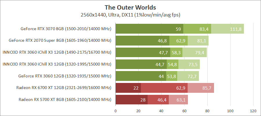

The Outer Worlds
В данной игре преимущество над младшим Radeon особенно весомо. Отставание от GeForce RTX 2070 Super в значительной мере компенсируется разгоном.

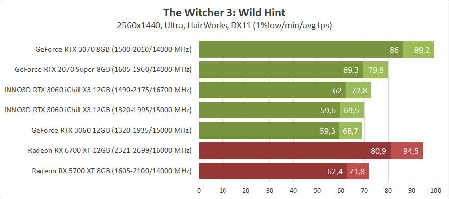

The Witcher 3: Wild Hunt
Все видеокарты показывают отличные результаты в игре, позволяя комфортно играть при максимальных настройках графики. Преимущество INNO3D над товарищем по серии мизерно, отставание от Radeon RX 5700 XT на уровне 3–4%, что легко перекрывается разгоном. Показатели GeForce RTX 2070 Super в этот раз недостижимы.

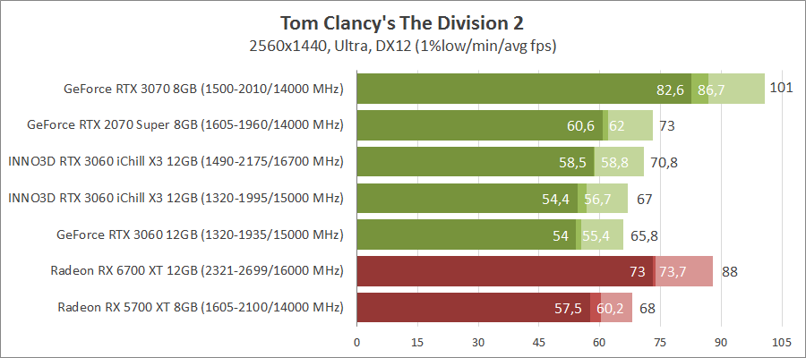

Tom Clancy’s The Division 2
INNO3D показывает небольшую разницу с Radeon RX 5700 XT, уступая в основном по минимальным показателям. Разгон позволяет выйти на более высокие результаты.

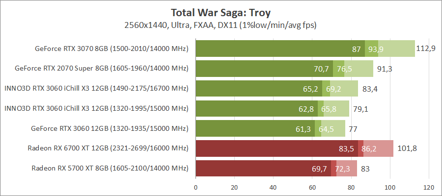

Total War Saga: Troy
В Total War Saga: Troy герой обзора заметно проигрывает своим соперникам. Разгон позволяет минимизировать отставание от Radeon RX 5700 XT.

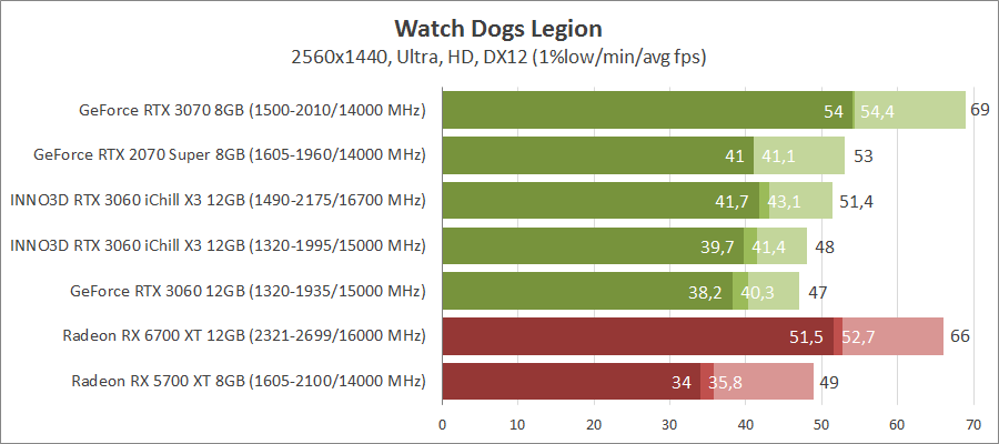

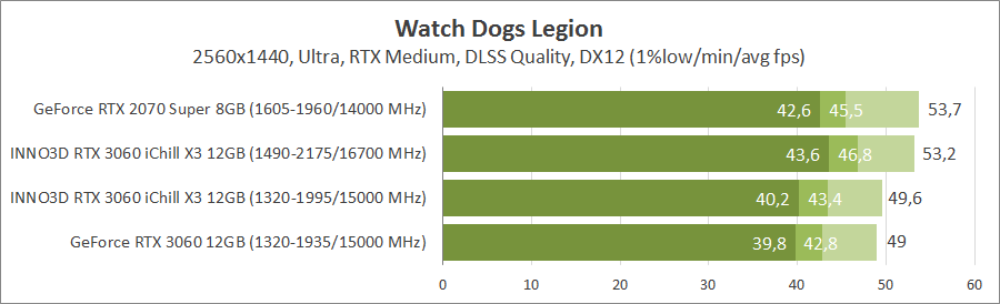

Watch Dogs: Legion
Тестирование проведено с HD-текстурами.
GeForce RTX 3060 выигрывает по минимальным показателям у Radeon RX 5700 XT. Разгон позволяет вплотную подойти к GeForce RTX 2070 Super.
Активация трассировки серьезно просаживает производительность у всех видеоадаптеров. Но в сочетании с DLSS можно комфортно играть на GeForce RTX 3060.

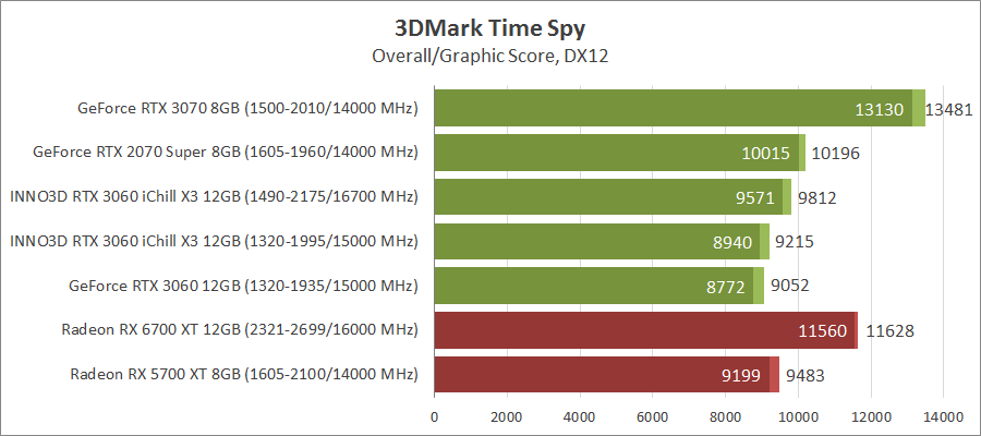

3DMark
INNO3D выигрывает менее 2% у обычного варианта GeForce RTX 3060, уступая Radeon RX 5700 XT лишь 3%. Разгон ускоряет на 6%, сводя разницу с GeForce RTX 2070 Super до 4%.

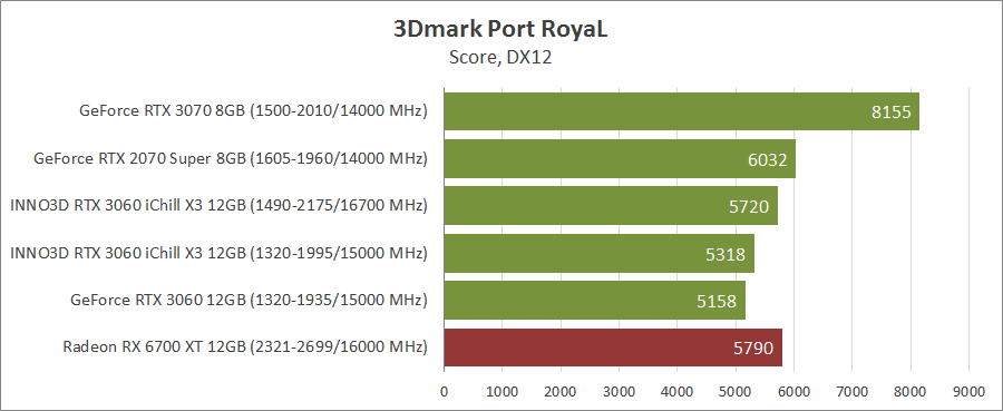

В бенчмарке с трассировкой лучей форсированный GeForce RTX 3060 сопоставим с Radeon RX 6700 XT.

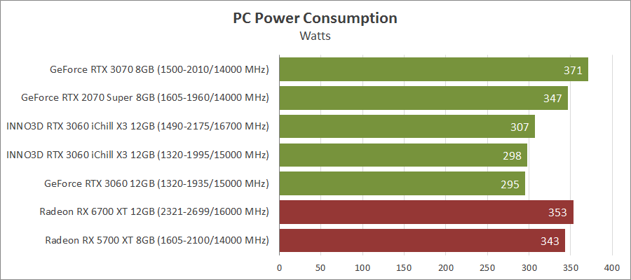

Энергопотребление
Ниже результаты общего энергопотребления системы в игровом режиме при комплексной оценке в группе тестовых приложений.
Вполне ожидаемо GeForce RTX 3060 демонстрирует самое низкое энергопотребление на фоне более мощных видеокарт.
