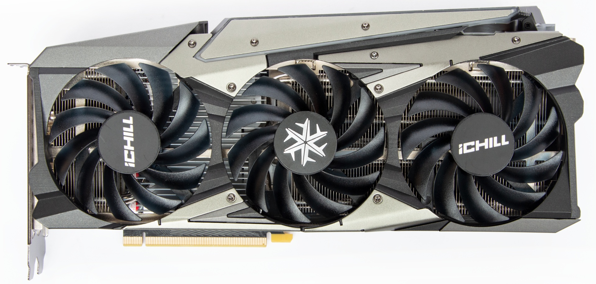

В наши руки попала модель из линейки iChill, что предполагает мощное крупногабаритное охлаждение с несколькими вентиляторами. Поставляется видеокарта в крупной коробке.
Размеры у GeForce RTX 3060 iChill X3 Red действительно большие. Длина 30 см, ширина 13,5 см, а охлаждение занимает три слота.

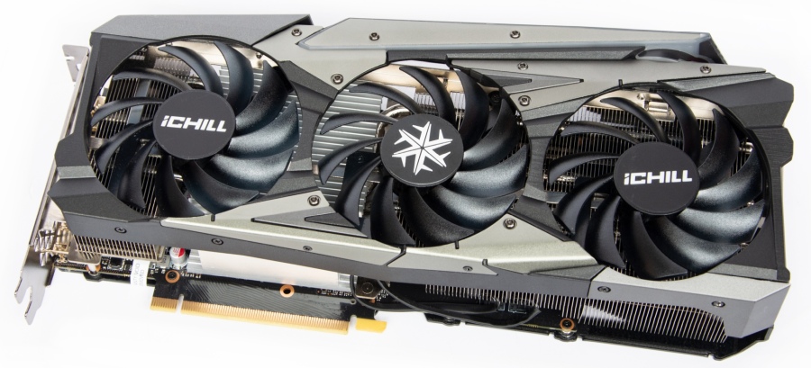

Устройство выделяется характерным для серии дизайном с множеством металлических накладок на корпусе. Такая «бронь» придает грозный вид, и в этом есть визуальная преемственность со старыми моделями. На вентиляторы нанесены логотипы iChill и стилизованное изображение снежинки.

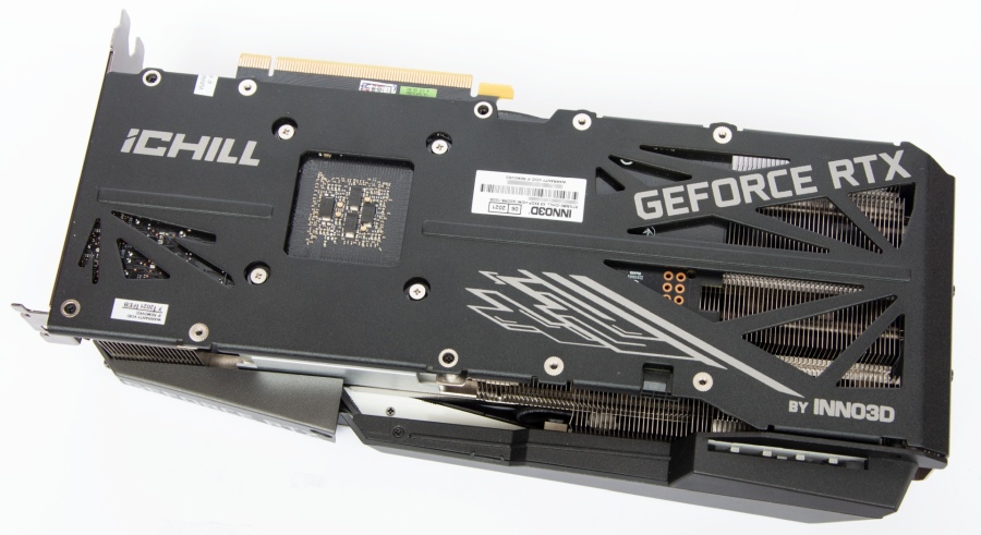

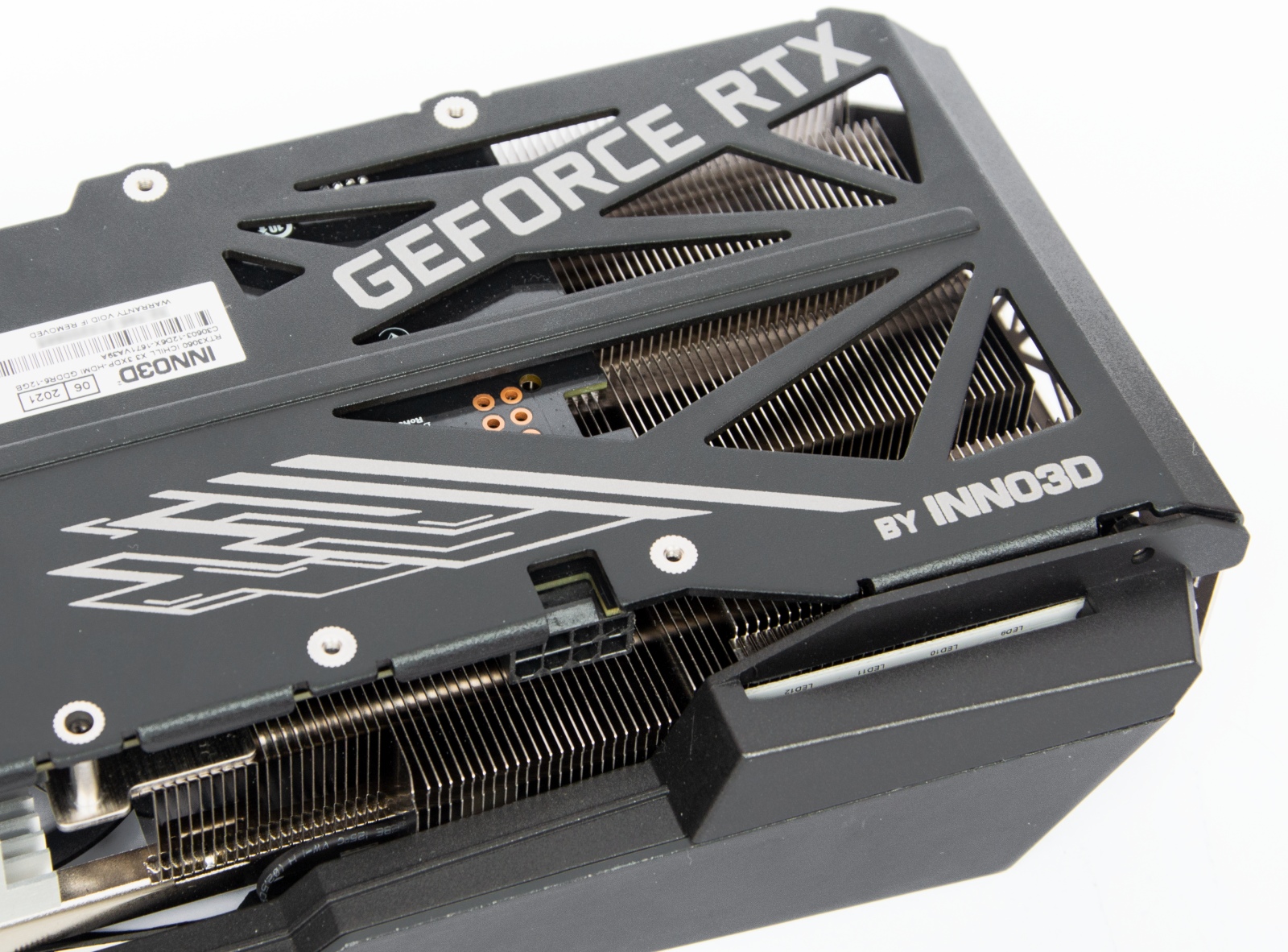

Обратная сторона закрыта металлической пластиной. В боковой части есть большие прорези для уменьшения сопротивления потоку воздуха, который создается вентиляторами.
В углу печатной платы расположен один разъем питания на восемь контактов.

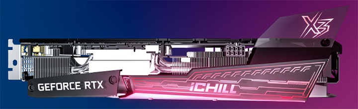

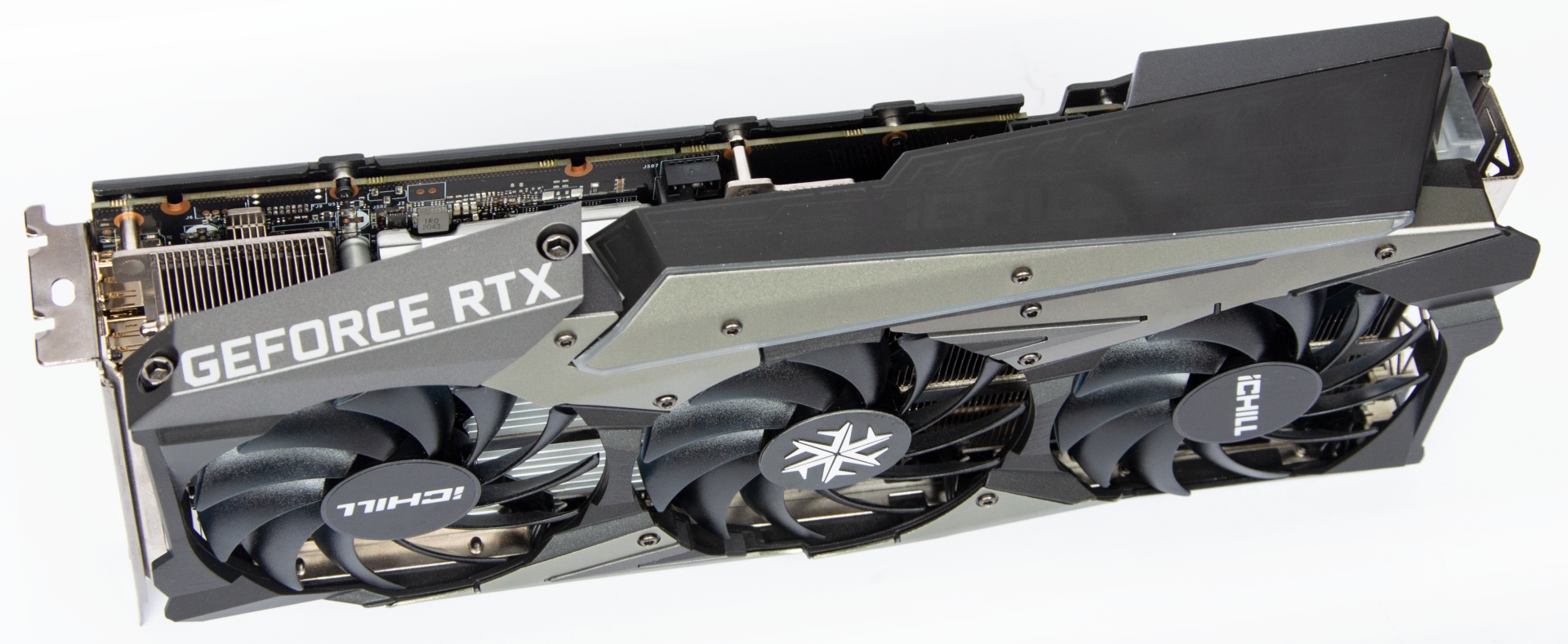

Боковая грань накрыта металлической пластиной с надпись GeForce и большой черной панелью с подсвечиваемым логотипом.
Название видеокарты INNO3D GeForce RTX 3060 iChill X3 Red намекает на красную подсветку. И эта яркая подсветка является спорным моментом, поскольку GeForce никак не ассоциируется с красным цветом.
Также сбоку можно установить дополнительное прозрачное «крыло» с логотипом X3 или «крыло» без логотипа. По умолчанию эти элементы не прикручены, чтобы не создавать трудности при установке крупногабаритной видеокарты, но присутствуют в комплекте.

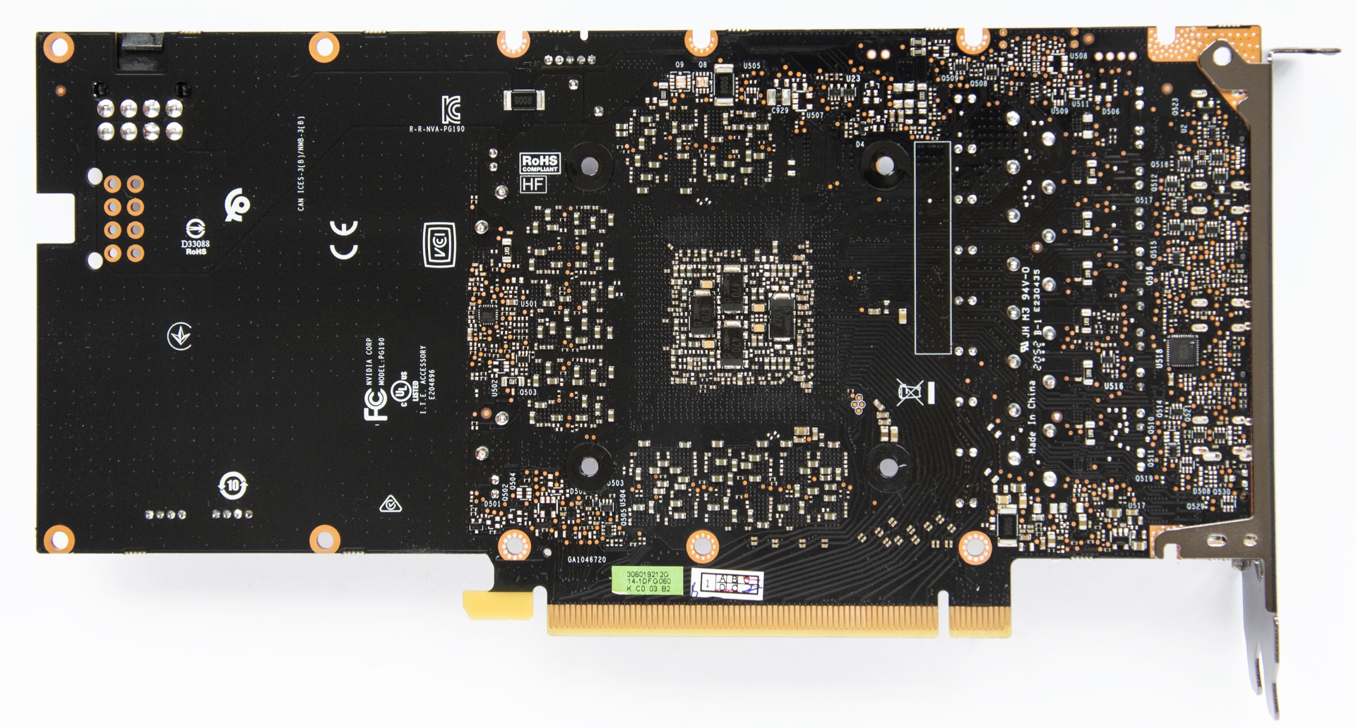

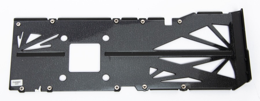

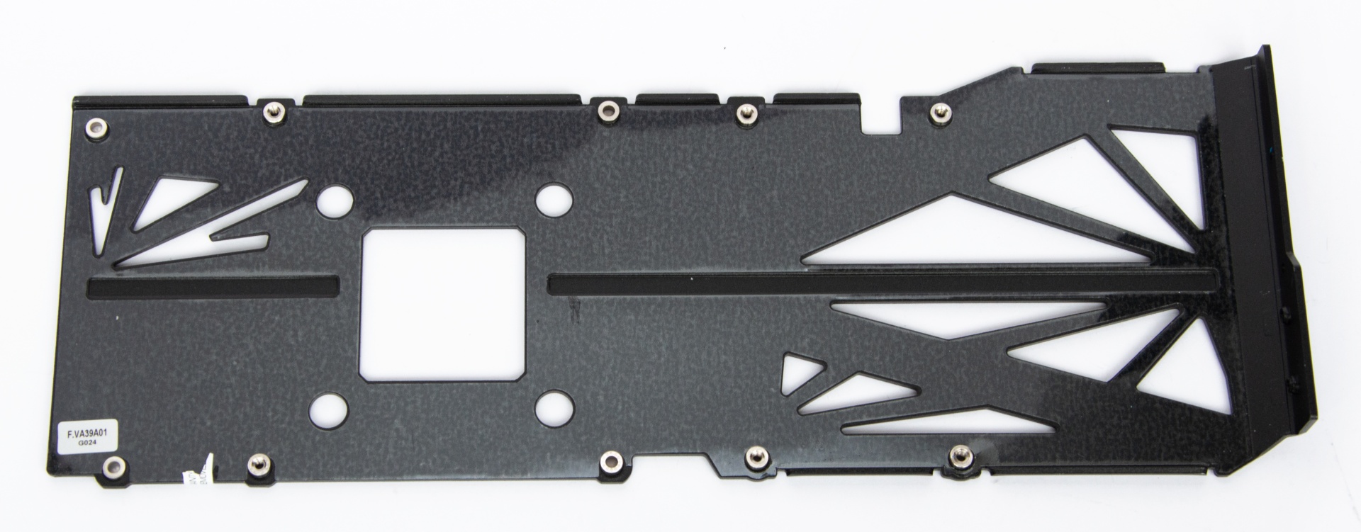

Теперь взглянем на систему охлаждения. Разбор начинается с демонтажа бэкплейта. Это не радиатор, а усилительная пластина, которая придает жесткости конструкции и защищает текстолит.

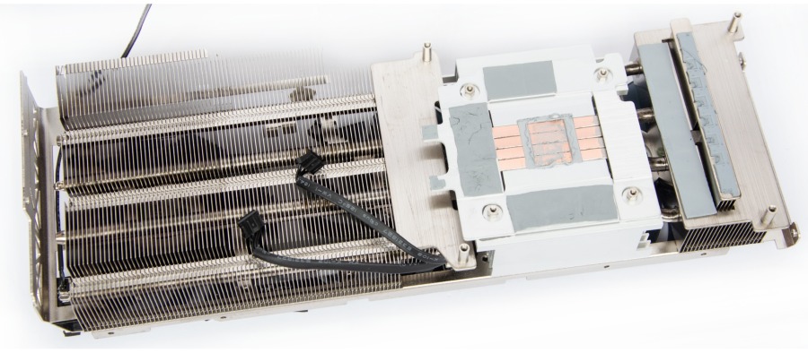

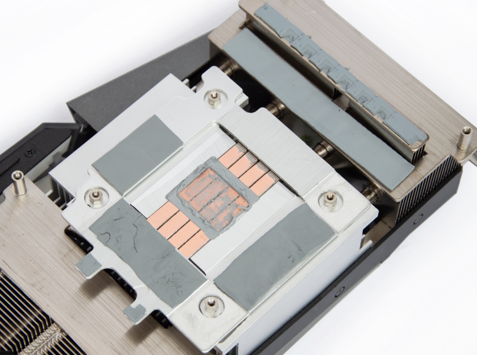

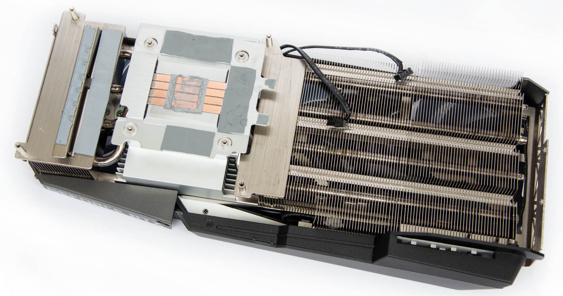

INNO3D использует единый радиатор для всех элементов. Для контакта с микросхемами памяти и силовыми элементами присутствуют соответствующие площадки.
Реализован прямой контакт тепловых трубок с графическим чипом. Четыре трубки полностью перекрывают площадь кристалла, но качество подгонки трубок друг к другу не идеальное, как и качество шлифовки основания. Неровности и канавки между трубками компенсируются термопастой. Вокруг этой зоны расположена пластина для охлаждения микросхем памяти.

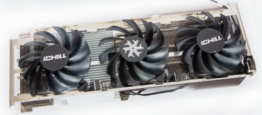

Грубая обработка основания и наличие четырех тепловых трубок не критично для видеокарты с умеренным TDP. При этом радиатор отличается чрезвычайно крупными габаритами. Боковые секции набраны из тонких пластин, в центре расположен цельный алюминиевый блок с толстыми ребрами. Обдувается все это тремя вентиляторами с диаметром крыльчатки 85 мм.

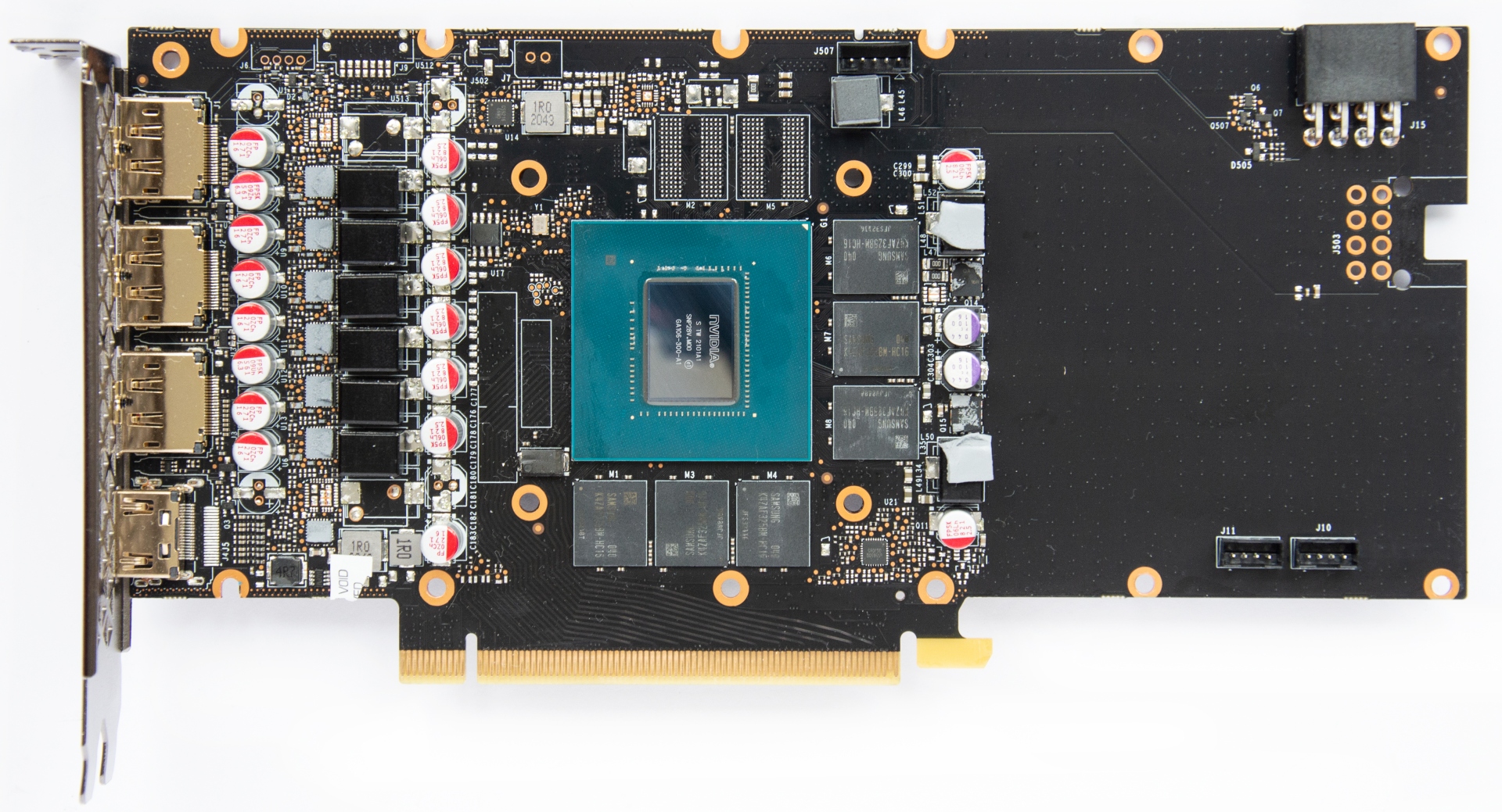

Печатная плата выглядит проще, чем у ASUS ROG-STRIX-RTX3060-O12G-GAMING.
Графический процессор запитан от шести фаз, память — от двух.

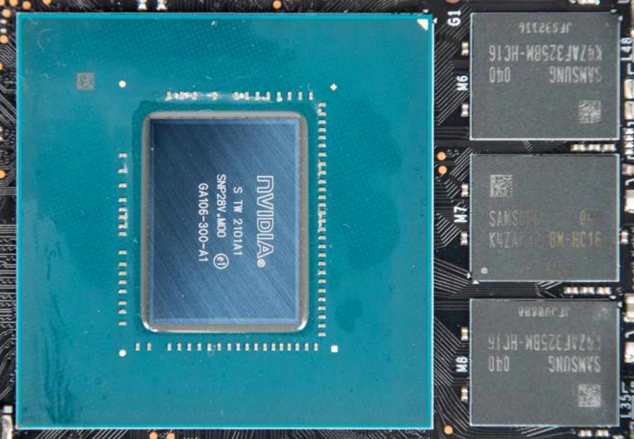

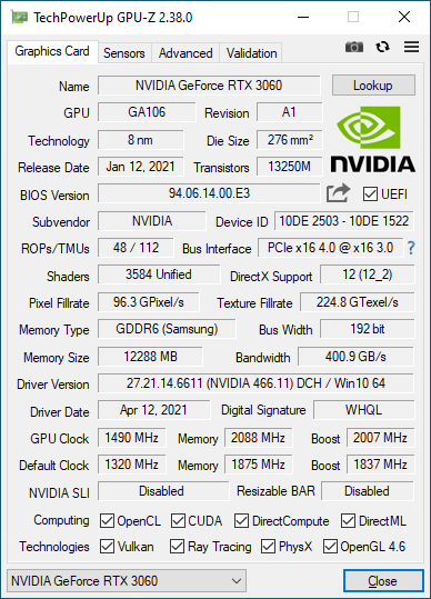

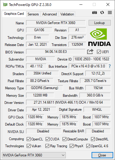

Полная маркировка процессора GA106-300-A1. 12 гигабайт памяти набрано шестью микросхемами Samsung K4ZAF325BM-HC16.

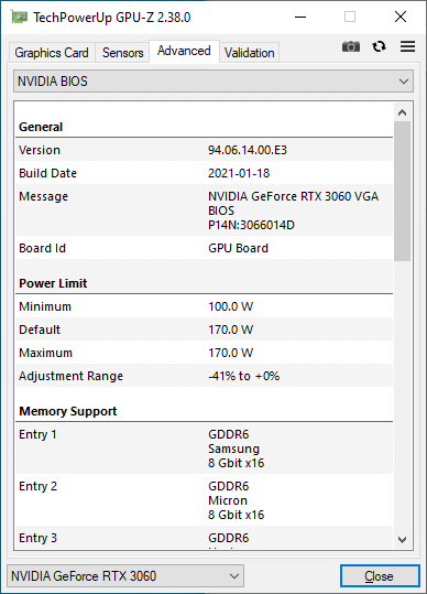

Для видеокарты предусмотрен заводской разгон. При базовой частоте ядра 1320 МГц средний Boost Clock повышен с 1777 до 1837 МГц. Эффективная частота памяти составляет 15000 МГц. Мощность ограничена стандартным значением 170 Вт.

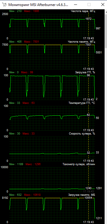

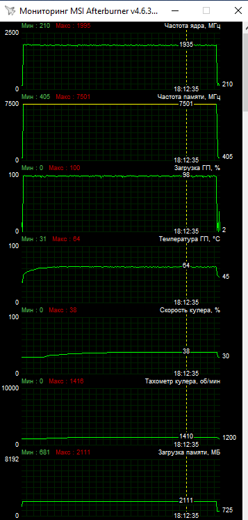

Реальные частоты Boost держались в рамках 1927–1980 МГц. В большинстве игр это 1972–1980 МГц (ниже на скриншоте — Horizon Zero Dawn), в самых тяжелых тестах ближе 1930–1950 МГц (ниже на скриншоте — стресс-тест 3DMark Time Spy). Пиковое значение Boost 1995 МГц.
При тестировании в открытом корпусе температура GPU не превышала 64 °C (в помещении 21–22°C). Максимальная скорость вентиляторов не превышала 1300 об/мин.
Со столь мощным охлаждением даже в неблагоприятных эксплуатационных условиях видеокарта останется тихой и холодной.

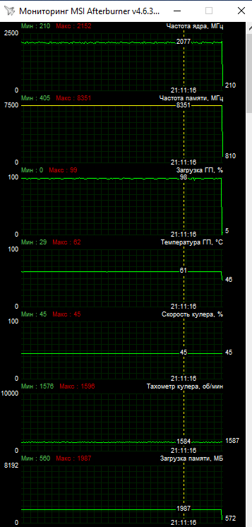

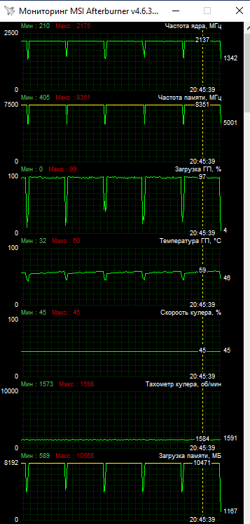

Разгон осуществлялся с помощью MSI Afterburner. Лимит мощности заблокирован на повышение, что присуще всей серии GeForce RTX 3060. Это не помешало поднять частоту ядра на 170 МГц с рабочим Boost около 2100 МГц, память смогла функционировать при частоте 16700 МГц.
Во многих играх частоты GPU превышали 2100 МГц, в редких приложениях и в стресс-тесте 3DMark Time Spy были просадки до 2077–2100 МГц. Пиковое значение составило 2175 МГц. При фиксации вентиляторов на 1400 об/мин удалось сохранить нагрев на начальном уровне.
