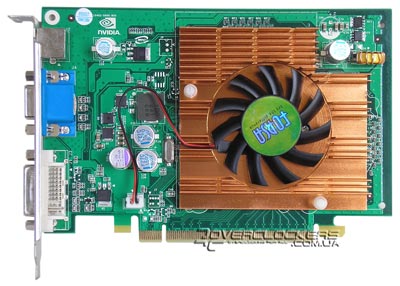

Карта, выполненная на референсном дизайне, поддерживает память стандарта DDR2, разъемы DVI, D-Sub и TV-Out. Интерфейс MIO для соединения двух подобных видеоадаптеров в режиме SLI отсутствует, но для такого бюджетного решения будет достаточно пропускной способности шины PCI-E.

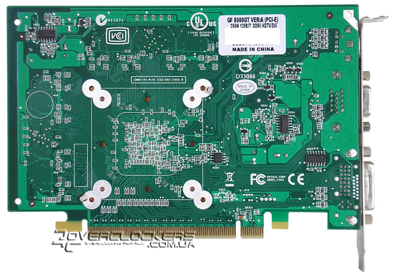

![](/video/geforce-low-end-7600-8500/02.jpg)
![](/video/geforce-low-end-7600-8500/03.jpg)
В качестве отличительной черты FORSA GeForce 8500GT DDR2 можно подчеркнуть фирменный кулер, 55-мм вентилятор которого тихим не назовешь, да и радиатор, накрывающий все чипы памяти, лишен какого-либо с ними контакта, что не лучшим образом скажется на температурном режиме памяти при разгоне. Для предотвращения скола ядра на плате установлены силиконовые подушечки, а на самом чипе мягкая прокладка, дабы избежать… а вот тут придется немного поднапрячься, чтобы понять, для чего она нужна.

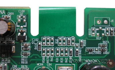

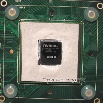

То ли для защиты элементов на подложке от замыкания с радиатором, то ли для большей защиты ядра от скола. Еще одна отличительная черта, которая скорее касается и других производителей - использование в качестве термоинтерфейса странной субстанции в виде жвачки, которая в отличие от той же термопасты обладает меньшей эффективностью, где-то градусов на пять (для каждого случая возможен другой результат), что подтвердилось после замены термоинтерфейса. Температуру в простое и под нагрузкой после разгона мы будем приводить в ознакомительных целях и ни в коем случае её нельзя сравнивать между всеми картами нашего обзора, так как во время тестирования температура окружающей среды была непостоянной (тестирование проводилось в различный период времени). Итак, температура чипа видеокарты в простое составляла 54°C, с разгоном и под нагрузкой - 79°C.
Ядро G86-300 ревизии A2 работает на частоте 460 МГц, но так как NVidia использует неодинаковые частоты для различных блоков, то частота шейдерного домена равна 920 МГц, а это почти эталонные значения (450/900 МГц).

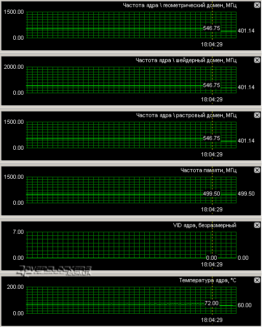

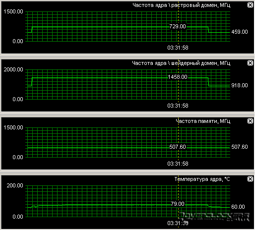

Ну и какое же тестирование без оверклокинга? Тем более что 0,08 мкм ядро G86 имеет неплохой потенциал работы на высоких частотах.
![](/video/geforce-low-end-7600-8500/05.png)
Итак, со стандартных частот видеокарту FORSA GeForce 8500GT DDR2 удалось разогнать до 727 МГц (1458 МГц шейдерный домен) по ядру и 1016 МГц по памяти, что является закономерным результатом для нового бюджетного ядра и отличным для 2,5 нс памяти GDDR2, и как покажет наше дальнейшее тестирование, подобный результат для старого типа памяти стал нормальным явлением.

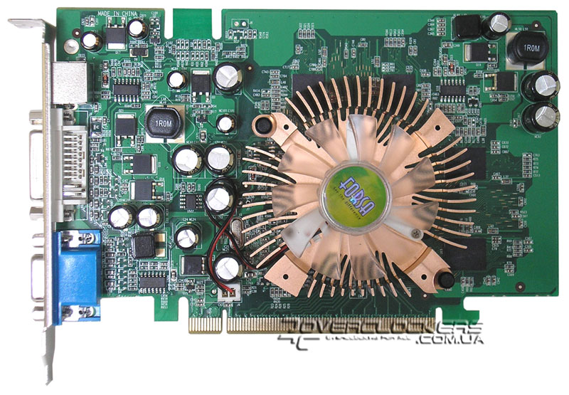

Следующий участник имеет такой же комплект поставки, как и FORSA GeForce 8500GT DDR2, но в отличии ранее рассмотренной карты существенно переработан как внешне, так и внутренне.

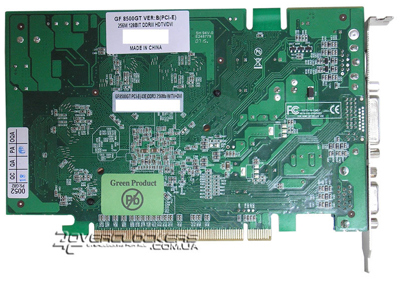

В виду того, что видеокарта FORSA GeForce 8500GT DDR3 поддерживает, как не трудно догадаться из названия, тип памяти GDDR3, дизайн PCB был полностью изменен.

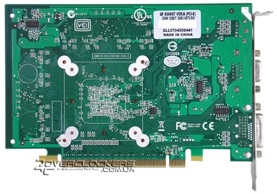

![](/video/geforce-low-end-7600-8500/06.jpg)
![](/video/geforce-low-end-7600-8500/07.jpg)
И если разъемы, выводящие сигнал на внешние видеоисточники остались в том же составе, то для режима SLI производитель позаботился об интерфейсе MIO, правда, для чего-то заклеил его наклейкой под цвет платы.
![](/video/geforce-low-end-7600-8500/08.jpg)
Система охлаждения имеет радиатор с веерным размещением ребер, благодаря чему потоки воздуха от вентилятора будут попутно охлаждать чипы памяти. Конечно, это не заменит радиаторы на памяти, но лучше, чем просто накрыть сверху кулером без какого-либо контакта с чипами. Вентилятор оказался тихим, хотя и использовался тот же типоразмер что и в версии видеокарты с DDR2. В простое ядро адаптера охлаждалось до температуры в 59°C, под нагрузкой при оверклокинге - 78°C.

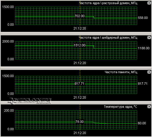

В этот раз фортуна нам не улыбнулась и частота чипа остановилась на отметке в 702 МГц (1512 МГц - шейдерный домен), память достигла всего 1634 МГц, что типично для такого типа, но хотелось бы больше.

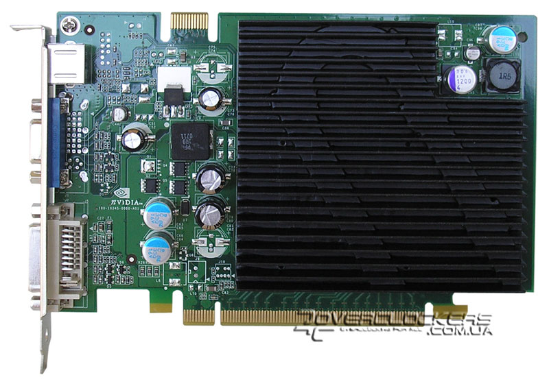

ASUS EN7300GT/SILENT/HTD/256M/A
Карты на базе GeForce 7300GT были представлены полтора года тому назад для заполнения стодолларовой ниши высокопроизводительных бюджетных решений, так как GeForce 7300GS/LE не могли похвастаться хорошей производительностью. В отличие от младшего представителя семитысячной серии GeForce 7300GT основан на ядре G73 (G73-V), в котором были отключены четыре пиксельных конвейера из двенадцати и один вершинный из пяти (в G72 всего 4 и 3, пиксельных и вершинных конвейеров соответственно). В итоге получился весьма производительный, как за свою цену, видеоакселератор, заменивший серию GeForce 6600LE/6200.
![](/video/geforce-low-end-7600-8500/10.jpg)
В коробке с такими внушительными, для бюджетной видеокарты, размерами можно обнаружить инструкцию, два диска с ПО и драйверами, переходники HDTV и DVI/D-Sub. Стандартный набор, для того чтобы "включить и работать".

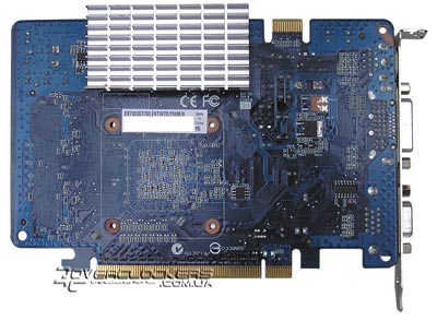

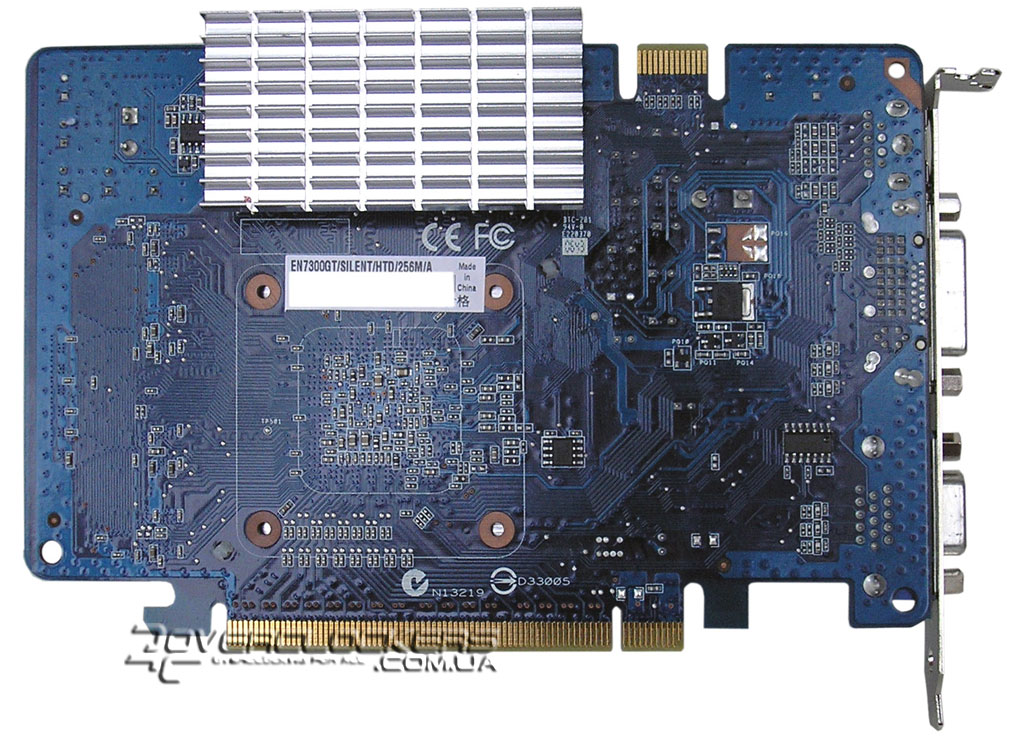

Видеоадаптер ASUS EN7300GT/SILENT имеет на борту цифровой и аналоговый разъемы, TV-Out, а для объединения карт в режим SLI оборудован интерфейсом MIO. Отметим интересную особенность карты в виде скругленных углов (!) PCB - мелочь, а приятно.
![](/video/geforce-low-end-7600-8500/11.jpg)
![](/video/geforce-low-end-7600-8500/12.jpg)
Пассивная система охлаждения, используемая также на silent-варианте GeForce 7600GS того же производителя, состоит из П-образного алюминиевого радиатора, полностью накрывающего с лицевой стороны чип и память (но не касается микросхем), с другой стороны - только верхнюю часть платы. Такая система спокойно охладила ядро видеокарты до 47°C в щадящем режиме и не давала нагреться чипу выше 71°C при полной нагрузке и с разгоном.

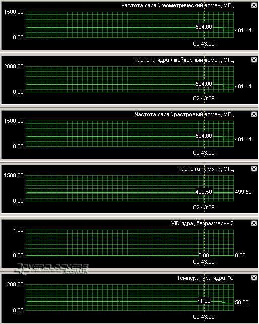

![](/video/geforce-low-end-7600-8500/13.png)
Работающее на частоте 400 МГц ядро удалось разогнать до 594 МГц, память GDDR2 номиналом 2,5 нс и стандартной частотой в 800 МГц легко заработала на 1000 МГц, что в итоге неплохо увеличило производительность.

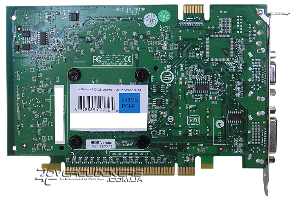

Карта eVGA GeForce 7600GS имеет оригинальную упаковку, даже есть окошко для сверки серийных номеров на коробке и видеокарте. Комплект стандартен: инструкция, диск с драйверами и ПО, переходники HDTV и DVI/D-Sub, кабель S-Video.
Дизайн печатной платы является референсным, как и сама система охлаждения, состоящая из цельного радиатора с медным сердечником и тепловой трубкой, ускоряющая передачу тепла по всей площади системы.
![](/video/geforce-low-end-7600-8500/15.jpg)
![](/video/geforce-low-end-7600-8500/16.jpg)
Память стандарта GDDR2 и со временем доступа 2,5 нс, что соответствует рабочей частоте в 800 МГц, благодаря восьми чипам имеет разрядность шины в 128 бит. Интерфейсные разъемы аналогичны описанным выше продуктам.
Температурный режим находился в пределах нормы - ядро карты, работающее в обычном режиме, охлаждалось до 46°C, с разгоном под нагрузкой температура выросла до 72°C. При разгоне не стоит забывать об эффективности охлаждения памяти, так как радиатор накрывает чипы без какого-либо контакта с ними и это может спровоцировать перегрев микросхем.

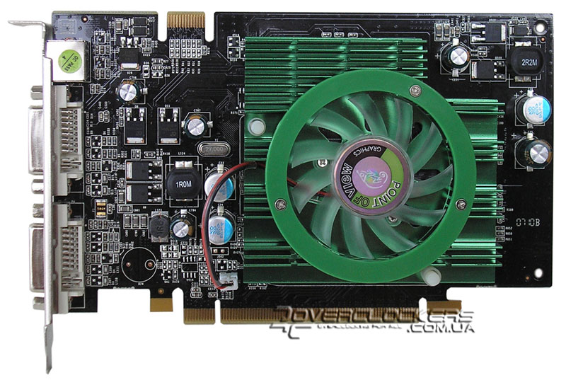

Как и все протестированные видеокарты в нашем обзоре адаптер Point of View GeForce 7600GT практически ничем не отличается по комплектации от других: диск с драйвером и ключиком для реестра, снимающим блокировку разгона в драйверах, переходники DVI/D-Sub и HDTV, а также видеокабель.

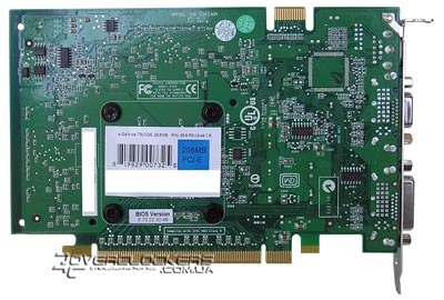

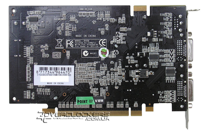

Дизайн PCB ничего общего с рекомендованным компанией NVidia не имеет, но два разъема DVI и интерфейс MIO остались на месте. Система охлаждения, состоящая из Г-образного алюминиевого радиатора и достаточно шумного 55-мм вентилятора, накрывает кроме чипа еще и память, но без каких-либо термопрокладок, что не лучшим образом скажется на её температуре при разгоне.
![](/video/geforce-low-end-7600-8500/19.jpg)
![](/video/geforce-low-end-7600-8500/20.jpg)

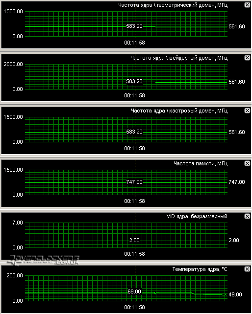

Об эффективности охлаждения применяемого кулера можно судить по температуре в простое равной 47°C и под нагрузкой с разгоном - 69°C, но как мы уже говорили, тестирование всех видеокарт проходило в различный период, и сравнивать их между собой не стоит.
Если дизайн PCB этого видеоадаптера был изменен, то характеристики остались на прежнем уровне: рабочая частота ядра составляет 560 МГц, памяти - 1400 МГц. А вот разгон нас не впечатлил, все же от полноценного GeForce 7600GT ждешь большего, тем более что к разгонному потенциалу этих акселераторов мы уже привыкли.
![](/video/geforce-low-end-7600-8500/21.png)
Итак, карта от Point of View разогналась лишь до 582 МГц по чипу и 1500 МГц по памяти - удручающий результат, не правда ли?

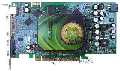

![](/video/geforce-low-end-7600-8500/22.jpg)
Отрадно видеть, что количество видеокарт в retail-версии на отечественном рынке становится все больше и больше. Комплект нашего образца был дополнен переходником питания Molex/PCI-E, а остальное - ничем не отличается от комплекта eVGA e-GeForce 7600GS.

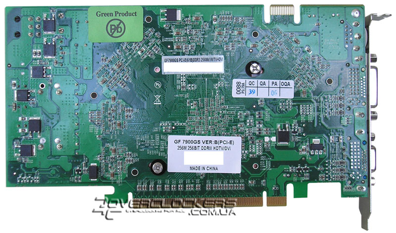

Характеристики и кулер FORSA GeForce 7900GS полностью повторяют референсные, но сама плата оказалась с переработанным дизайном: вместо двух разъемов DVI остался один, плюс аналоговый, и силовая обвязка претерпела некоторые изменения.
![](/video/geforce-low-end-7600-8500/23.jpg)
![](/video/geforce-low-end-7600-8500/24.jpg)
О возможностях работы карты в паре при режиме SLI можно и не вспоминать, все GeForce начиная со среднего уровня (хотя, бывают и исключения) поддерживают эту возможность посредством интерфейса MIO. В остальных случаях - только через шину PCI-E.

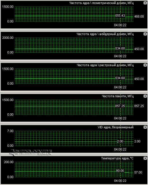

И напоследок в описании - оверклокинг. С родной системой охлаждения и без поднятия напряжения питания ядра достигнуть 600-мегагерцовой отметки достаточно сложно, и средняя частота при разгоне GeForce 7900GS составляет около 550 МГц.
Экземпляр FORSA GeForce 7900GS со стандартных частот 450/470/1320 МГц, - чип, геометрический блок и память соответственно, удалось разогнать до 536/556/1720 МГц.

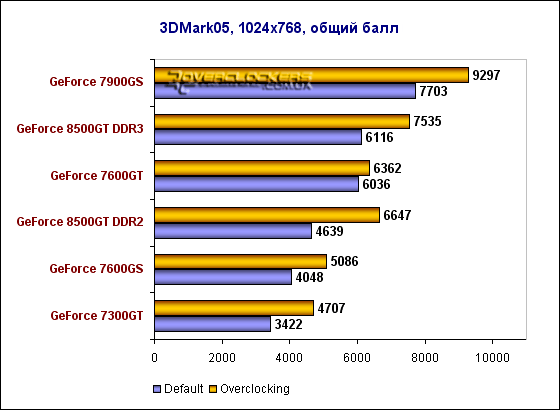

Начнем с результатов синтетического пакета 3DMark05. В безоговорочной победе GeForce 7900GS никто и не сомневался, а GeForce 7300GT, будучи аутсайдером во всех тестах, может похвастаться лишь ценой - в среднем 60 долларов.
![](/video/geforce-low-end-7600-8500/26.png)
GeForce 8500GT с памятью DDR2 с легкостью обходит GeForce 7600GS и с большим отрывом от группы "бюджетников" далее расположились бестселлер 2006 года - GeForce 7600GT, и подешевевший GeForce 8500GT с GDDR3. Благодаря разгону расстановка сил несколько меняется: GeForce 8500GT DDR2 быстрее GeForce 7600GT в номинале, а GeForce 8500GT DDR3 дышит в затылок GeForce 7900GS!

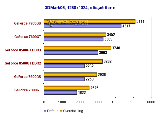

В 3DMark06 ситуация почти повторяется с одним лишь изменением: GeForce 7600GT в номинале обходит GeForce 8500GT DDR3, а GeForce 7600GS и GeForce 8500GT DDR2 практически идут вровень.
![](/video/geforce-low-end-7600-8500/27.png)
И как всегда, разгон творит чудеса, позволяя поднять уровень быстродействия выше более дорогого видеоадаптера.

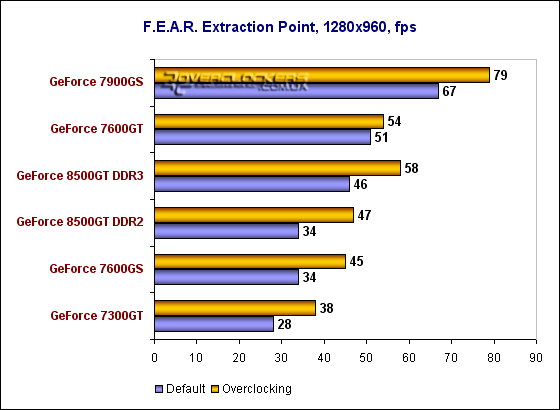

Дополнение к игре F.E.A.R. отреагировало на видеокарты также как и 3DMark06, выстроив в очередь сперва GeForce 7300GT, потом GeForce 7600GS и GeForce 8500GT с медленной памятью, далее быстрый вариант GeForce 8500GT и GeForce 7600GT, а в конце с большим отрывом от остальных - GeForce 7900GS. При этом разница между самым медленным и самым быстрым адаптером составляла 239%, что примерно соответствует отличиям в цене.
![](/video/geforce-low-end-7600-8500/28.png)
![](/video/geforce-low-end-7600-8500/29.png)
При обоих разрешениях, результат между GeForce 8500GT и GeForce 7600GS идентичен и при условии отличного разгона DX10-совместимый видеоакселератор более предпочтителен, так как быстродействие будет немного выше. То же самое можно сказать и о GeForce 8500GT DDR3 с GeForce 7600GT.

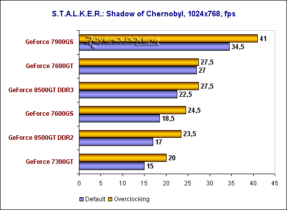

И напоследок вышедшая в прошлом году игра S.T.A.L.K.E.R.: Shadow of Chernobyl, способная при максимальных настройках поставить на колени не только бюджетные и среднего уровня решения, но и классом выше.
![](/video/geforce-low-end-7600-8500/30.png)
![](/video/geforce-low-end-7600-8500/31.png)
В этой игре расстановка сил кардинально поменялась. Теперь оба варианта GeForce 8500GT и при разгоне не в состоянии перегнать, а порой даже догнать своих "конкурентов" в номинальном режиме. Единственной картой, на которой можно хоть как-то поиграть с максимальными настройками является GeForce 7900GS, остальные - забавы ради, посмотреть на красивую картинку. И в очередной раз заметен мизерный прирост производительности от разгона GeForce 7600GT.
