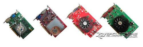

На очереди самая младшая модель 8-й серии - GeForce 8500 GT. В данном тестировании будет рассмотрена видеокарта GeForce 8500GT от компании XpertVision в сравнении с конкурентами. Не забыли мы и про разгон.
Знакомство с данной картой началось с небольшого курьеза. Дело в том, что адаптер XpertVision GeForce 8500GT был упакован в уже знакомую нам по прошлой статье небольшую коробку от GeForce 8600GT, о чем гордо гласил лейбл на лицевой стороне упаковки. О подлинном содержимом говорила лишь наклейка на боковой части.

Сама видеокарта выполнена на зеленом текстолите и имеет знакомый фирменный кулер.

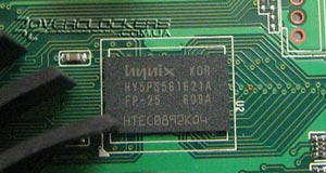

На карте установлено 256Мб памяти GDDR2 производства Hynix, со временем выборки 2,5 нс, что соответствует стандартным 800 МГц.
Система охлаждения не отличается от таковой на картах GeForce 8600GT от XpertVision. Такой же ребристый радиатор и тихий вентилятор. С задней стороны кулер фиксируется на защелках к прижимной пластине. На пластине имеется гарантийная наклейка, что препятствует снятию родной системы охлаждения.

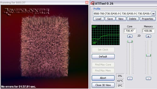

Вспоминая высокие частоты GeForce 8600GT/GTS можно надеяться на неплохой разгон видеоядра. Для оверклокинга использовалась программа ATITool. В этой же утилите проводилось и тестирование на стабильность работы при повышенных частотах. Частота памяти достигла стабильных 430 (860) МГц, что не является выдающимся результатом, но для данной памяти вполне нормальный результат без поднятия напряжения. Чип смог разогнаться до 750 МГц, но из-за нестабильной работы пришлось ограничиться значением в 730 МГц. Таким образом, прирост частоты составил 7,5% по памяти и целых 57% по чипу!
При этом родная система охлаждения отлично справлялась со своей задачей. Температура чипа в простое была на уровне 45°С, под нагрузкой доходила до 57°С. Даже при разгоне, в тестах и играх температура не превышала 63 °С.

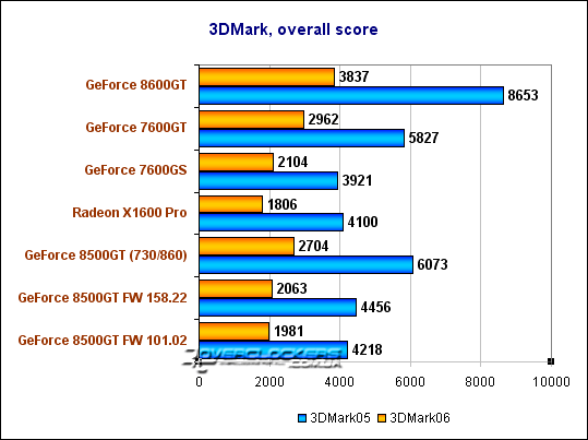

Первыми тестами выступили 3DMark 2005 и 2006.
Как видно на диаграмме, в 2005 "марке" GeForce 8500GT показывает полное преимущество над 1600Pro и 7600GS, в 2006 уступает варианту NVidia в лице чипсета прошлого поколения. Новые драйвера дают прирост около 5 %. Отрыв старшего брата на G84, 8600GT, почти в два раза больше. Это и неудивительно, ведь универсальных конвейеров и текстурных блоков на 8500GT ровно в два раза меньше. Зато с разгоном показатели стремятся к результату 7600GT, и в 3DMark 2005 даже обгоняют ее. Прирост от разгона 30-35 %, что довольно неплохо. Но достойные результаты в синтетических тестах могут обернуться провалом в игровых, как это было с GeForce 8600GT.

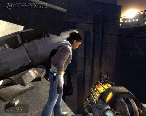

Первым игровым тестом выступает Half-Life 2: Episode One
Разрешение 1280х1024 при АА4х и AF16х. Все настройки качества графики на максимуме. Средний fps измерялся с помощью программы Fraps.
И тут GeForce 8500GT сразу оказываются на последнем месте, разгон повышает средний фреймрейт на 30%, но догнать 7600GS не удается даже так. Кстати, это единственная игра, в которой результат 8500GT на драйверах 158.22 оказался чуть хуже, чем на старых ForceWare 91.31.

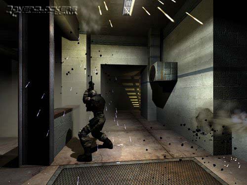

Следующий тест - популярный шутер F.E.A.R.
Игра имеет встроенный бенчмарк, который и использовался для тестирования. Установлено разрешение 1280х960, AF16х, AA4х, максимальная детализация, мягкие тени включены.
Новые драйвера снова показывают небольшой прирост производительности, находящуюся на уровне Radeon X1600Pro. Отставание от GeForce 7600GS компенсируется разгоном, который в этой игре дает 22% прироста по быстродействию относительно номинальных частот.

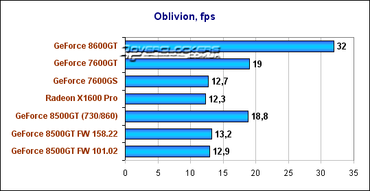

Следующий тест - Oblivion.
Разрешение1280х1024. Все тени и дальность прорисовки на максимум, анизотропная фильтрация в максимальном значении, сглаживание отключено, HDR включен. Данные снимались программой Fraps. Тест проходил на локации около озера и леса, среди буйной травяной растительности. Именно такие моменты наиболее сильно загружают видеокарту в данной игре.
В этой игре 8500GT держится довольно неплохо, показывая небольшое преимущество над Х1600 и 7600GS. А с разгоном почти достигает уровня 7600GT. Прирост производительности от разгона составляет 42%. Как видно по диаграмме новая архитектура 8-й серии имеет весомое преимущество над старыми картами NVidia в данной игре.

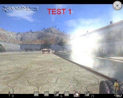

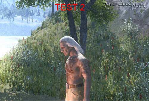

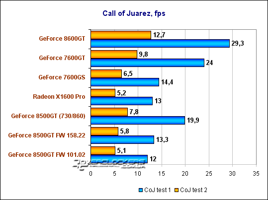

Следующая игра - Call of Juarez. Движок игры активно использует шейдеры 3-й версии и HDR-освещение. В этом приложении проводились два теста. Первый - на игровой локации внутри поместья (последний эпизод игры). Второй тест - это IX эпизод игры, около вигвама старого индейца. Обилие в кадре буйной растительности заставляет частоту кадров падать до минимума. Это самый красивый уровень в игре, который загружает видеокарту по максимуму.
Разрешение 1280х1024, все тени и анизотропия на максимуме, HDR включен, сглаживание отключено.
И снова новичок плетется в хвосте. Свежие драйвера позволяют выиграть 10%, давая возможность немного обогнать Х1600. Разгон дает огромный прирост в 50% в легком тесте и 34% в тяжелом.

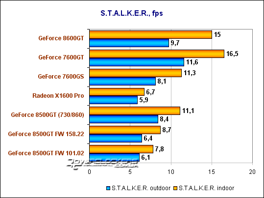

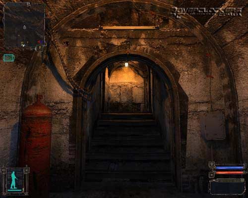

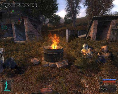

Последний тест - S.T.A.L.K.E.R. Тестирование проводилось в закрытом помещении и на открытой местности. Первый тест - измерение среднего fps в подвале. Второй - около стоянки сталкеров, у костра. Нагрузка на видеокарту в этом тесте максимальная.
Разрешение 1280х1024, при полном динамическом освещении, включены все тени, качество текстур и теней на максимуме, фильтрация AF16x, сглаживание отключено.
GeForce 8500GT легко обходит Radeon Х1600Pro, но GeForce 7600GS удается догнать только с разгоном. Сам же разгон в этой игре дает прирост около 30%, да и новый драйвер прилично поднимает результат.
