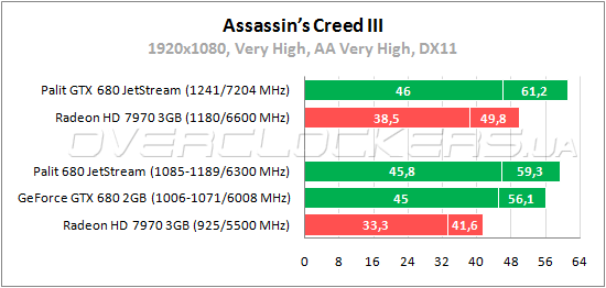

Assassin’s Creed III
Частота кадров в игре измерялась при помощи Fraps. Совершалась прогулка по пристани Бостона, сразу после момента прибытия в город. Совершалось четыре повтора. В случае большой разницы в результатах на одной видеокарте проводились дополнительное тестирование. Самое высокое качество изображения под DirectX 11, сглаживание «очень высокое». Просмотреть видео тестирования можно тут.

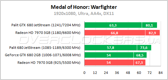

Medal of Honor: Warfighter
Тестирование проводилось в первой вступительной миссии, насыщенной взрывами. После второй контрольной точки, когда надо подорвать машину, совершалась коротенькая пробежка по территории, потом выполнялся подрыв и мы следовали вдоль падающих и горящих конструкций до закрытого контейнера. Видеозапись тестового момента можно просмотреть тут. Четыре прогона, все настройки графики максимальные, сглаживание AA4x.

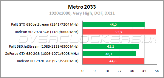

Metro 2033
Три пятикратных прогона встроенного теста производительности (демо Frontlines). Настройки графики Very High под DirectX 11, включены тесселяция и Depth of Field.

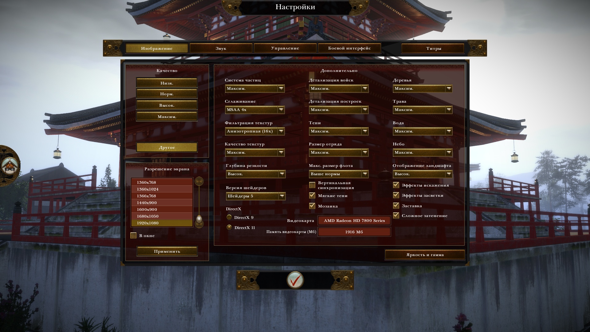

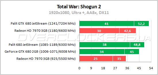

Total War: Shogun 2
Использовался встроенный тест производительности. Настройки графики установлены на максимум, плюс активированы все дополнительные возможности рендеринга для DirectX 11, которые сама игра не включает при выборе максимального качества. Поэтому наши настройки обозначены как Ultra+. Тестирование проводилось при сглаживании MSAA в режиме 8x.

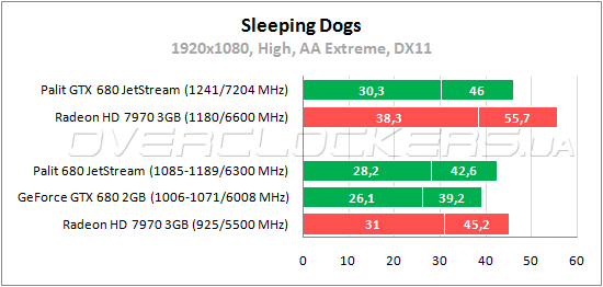

Sleeping Dogs
Три прогона встроенного теста производительности в двух режимах. Максимальные настройки качества, параметр «Уровень сглаживания», регулирующего качество сглаживания FXAA и качество затенения, установлен в положение «Экстримальный». Конечно, основное влияние на производительность оказывает не FXAA, а «затенение», что в данном случае подразумевает использование более прогрессивной системы глобального освещения.

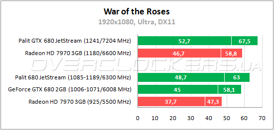

War of the Roses
Запускался последний уровень тренировки и замерялся fps, пока камера облетала поле боя. Наиболее тяжелыми для видеокарт являются сцены на закате, поэтому и был выбран данный эпизод. Продолжительность тестовой сцены 47 секунд, она повторялась три раза. Настройки графики максимальные под DirectX 11, SSAO и FXAA активны. Видеозапись доступна по этой ссылке.

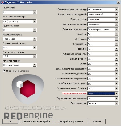

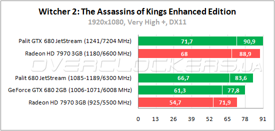

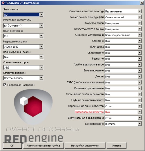

Witcher 2: The Assassins of Kings Enhanced Edition
Тестирование проводилось при максимальных настройках качества без активации «запредельного качества» и с ним. В этой игре некоторые параметры при выборе максимального профиля настроек можно поднять еще выше. Поэтому приводим скриншоты наших настроек.

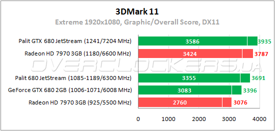

3DMark 11
Тестирование в режиме Extreme в разрешении 1920x1080.

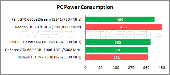

Энергопотребление
Для комплексной оценки энергопотребления замеры производились в нескольких играх:
- Battlefield 3;
- Crysis: Warhead;
- Crysis 2;
- Hitman: Absolution;
- Metro 2033;
- Sleeping Dogs.
Начнем с новой игры в серии Assassin’s Creed. Как видим, тут на стороне GeForce очень веское преимущество в 36%. Radeon даже при разгоне не может нагнать конкурента. Отметим, что у флагмана NVIDIA мы наблюдаем незначительный прирост по минимальному fps при поднятии частот. Похоже, производительность уперлась в мощность центрального процессора.

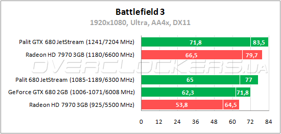

Battlefield 3
В Battlefield 3 программисты AMD значительно подтянули производительность своих решений с новым драйвером. Впрочем и у GeForce результаты возросли относительно последнего обзора. На данный момент у флагмана NVIDIA преимущество над конкурентом 11–16%. У Palit с референсным GeForce GTX 680 разница в 4–7%. Ускоренный Radeon HD 7970 немного обходит Palit на заводских частотах, а при сравнении на повышенных частотах уступает ему лишь 5–8%.

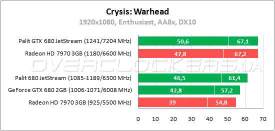

Crysis: Warhead
В Warhead снова лидирует GeForce GTX 680. Отставание Radeon HD 7970 составляет 10% по минимальному fps и 4% по среднему. У Palit преимущество над референсом в 7–9%. Разгон позволяет выиграть еще 9%. Radeon от разгона получает ускорение на 23%. При разгоне конкуренты равны по средней частоте кадров, но у GeForce меньше просадки fps. Потенциал форсированного Radeon тут сдерживает низкий разгон памяти.

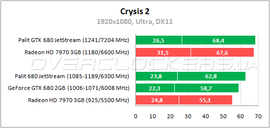

Crysis 2
Во втором Crysis у карты NVIDIA лучше результат по среднему fps, но Radeon HD 7970 лучше по минимальному показателю. Примерно такая же ситуация при разгоне, только разница по среднему показателю уменьшается всего лишь до 1%.

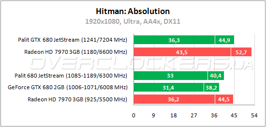

Hitman: Absolution
При максимальных настройках качества лидирует Radeon HD 7970. GeForce GTX 680 хуже на 10% по среднему fps и на 15% слабее по минимальному параметру. Выйти на уровень конкурента флагману NVIDIA удается лишь при разгоне до 1241/7204 МГц.
Последняя часть Medal of Honor демонстрирует почти полное равенство между конкурентами. У GeForce GTX 680 крошечный отрыв менее 2% и лишь по среднеигровой частоте кадров. При разгоне на первое место уже выходит Radeon HD 7970.
Metro 2033
Видеоадаптер AMD лидирует и в Metro 2033 с отрывом в 15% от простого GeForce и с преимуществом в 8,5% над Palit JetStream. При разгоне отрыв Radeon HD 7970 от конкурента лишь усиливается.
Total War: Shogun 2
Огромное преимущество GeForce над Radeon в этой игре. Разница по средней частоте достигает 29%, по минимальному fps — 36%. Даже при разгоне HD 7970 не удается достигнуть уровня простого GTX 680. Преимущество Palit над референсом 8–12%. Максимальное преимущество над референсом при повышении частот до 1241/7206 МГц достигает 17–21%.
Sleeping Dogs
Radeon HD 7970 выходит на первое место в Sleeping Dogs с отрывом 15–19% от простого GeForce GTX 680. И только при максимальном разгоне адаптер NVIDIA выходит на уровень ускорителя AMD в номинале.
War of the Roses
В этом средневековом экшене расстановка сил снова меняется и GeForce GTX 680 демонстрирует отрыв от Radeon HD 7970 в 19–23%. Palit выигрывает еще дополнительные 8%. Примерно такой же прирост дает и разгон до 1241/7204 МГц.

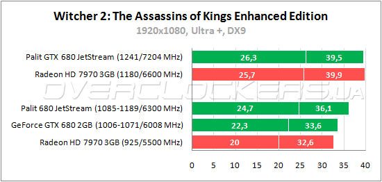

В обоих тестовых режимах второго «Ведьмака» преимущество на стороне GeForce. Кстати, результаты Radeon HD 7970 немного упали относительно прошлых тестов. И это единственное такое приложение, ведь в остальных отмечается стабильный рост производительности.
3DMark 11
Разница между GeForce GTX 680 и Radeon HD 7970 чуть менее 12%. Преимущество Palit над собратом почти 9%. Максимальная разница между разогнанным JetStream и референсом составляет 16%.
Энергопотребление
Мизерная разница между GeForce GTX 680 и Radeon HD 7970 в номинале — результат «красной» видеокарты выше лишь на 1 Вт. А вот при разгоне «аппетиты» GeForce уже явно меньше чем у конкурента.
