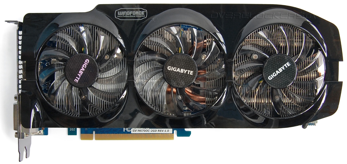

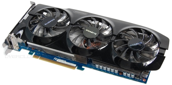

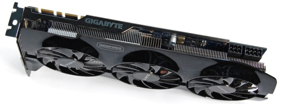

Видеокарта выглядит намного серьезнее стандартной версии GeForce GTX 670 — мощный кулер с тремя вентиляторами, плюс большая плата, а не стандартный «огрызочек».
Gigabyte GV-N670OC-2GD
Внешне очень напоминает карту Gigabyte GV-R787OC-2GD, недавно описывавшуюся нами в отдельном обзоре.

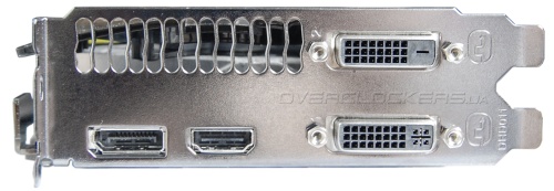

Набор интерфейсных разъемов стандартный: два DVI, HDMI и DisplayPort.

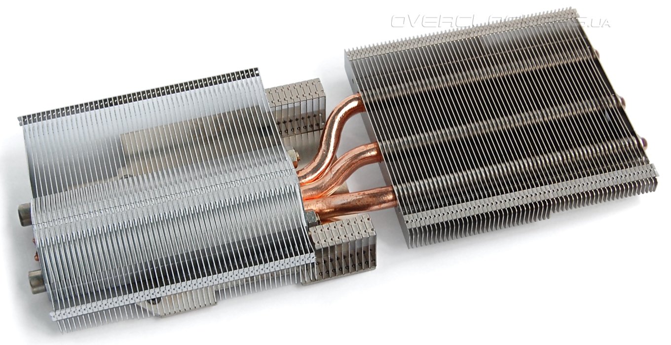

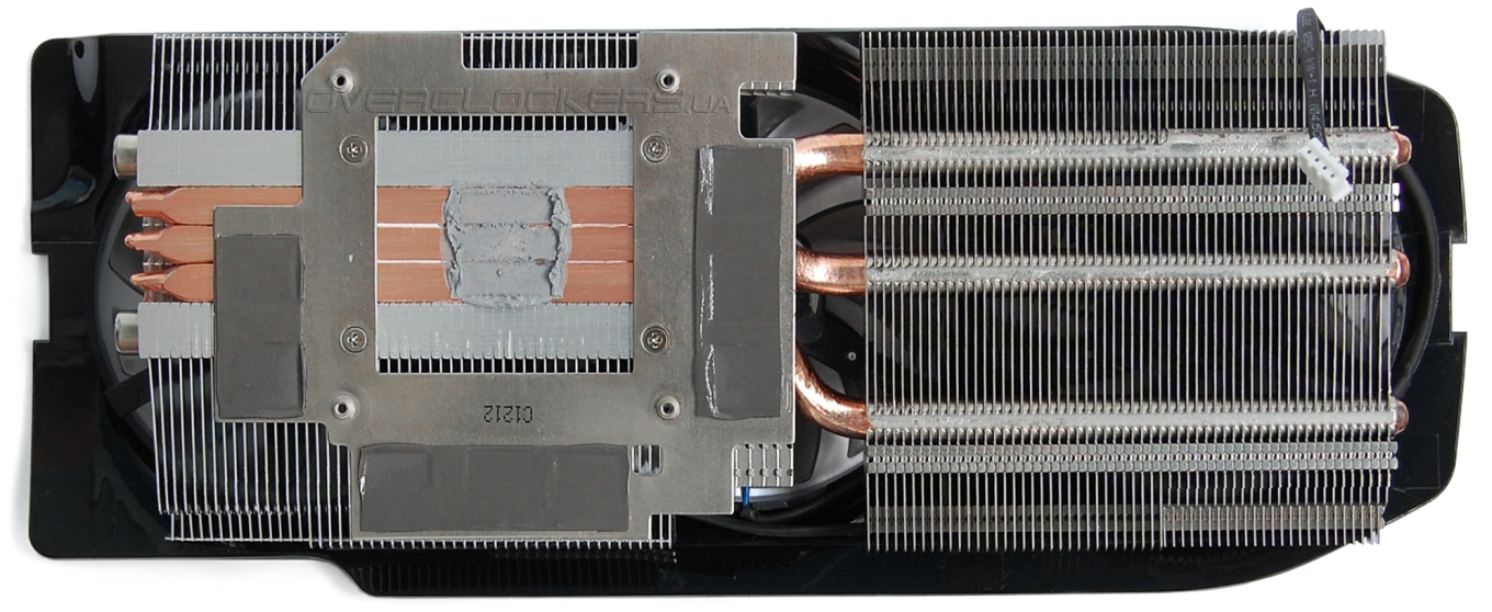

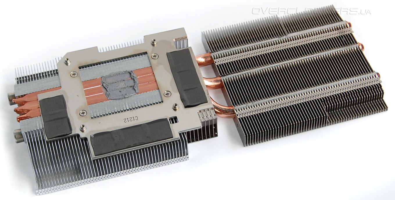

Система охлаждения все же немного отличается от той, что используется у Gigabyte HD 7870. Вместо двух тепловых трубок задействовано три. Используется технология прямого контакта. Трубки непосредственно контактируют с поверхностью графического кристалла, обеспечивая максимально эффективный отвод тепла. У кулера есть алюминиевый каркас, который играет роль радиатора для микросхем памяти. На этот каркас и трубки напаяны тонкие пластины.
В основной секции радиатора пластины чередуются с трапециевидными элементами большей толщины. Этот наборный радиатор тщательно спрессован и дополнительно зафиксирован крупными болтами. На трубках «висит» еще одна дополнительная секция, набранная их тонких пластин.
На свободные места нижней пластины напаяны дополнительные небольшие наборы пластин. Доступный объем использован максимально эффективно.

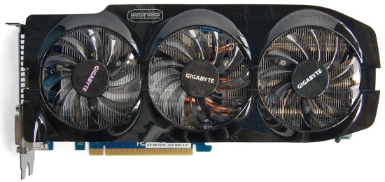

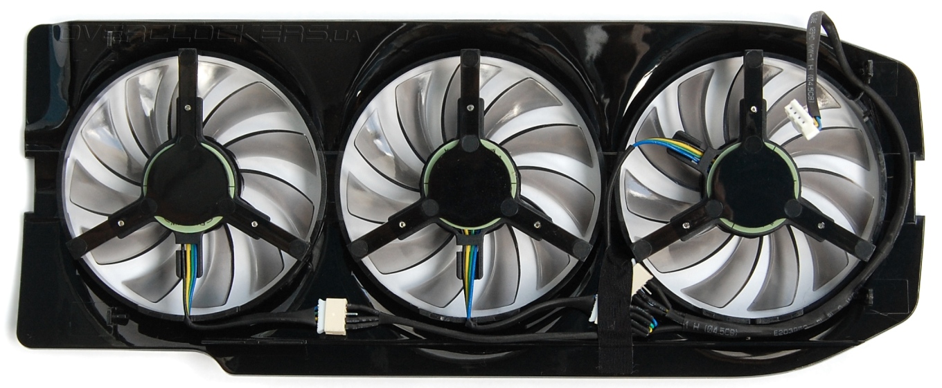

Сверху на эту мощную конструкцию крепится пластиковый кожух с тремя вентиляторами. Фиксируется винтами, которые вкручиваются в крайние пластины.

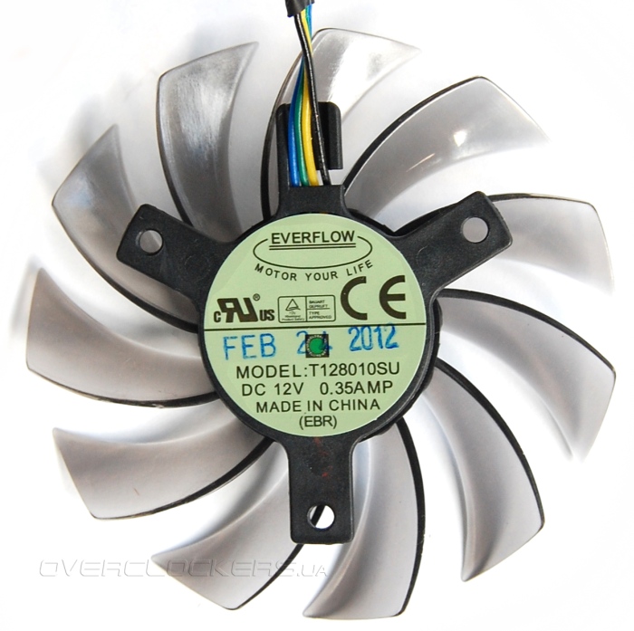

За обдув отвечают три вентилятора Everflow T128010SU диаметром 80 мм.

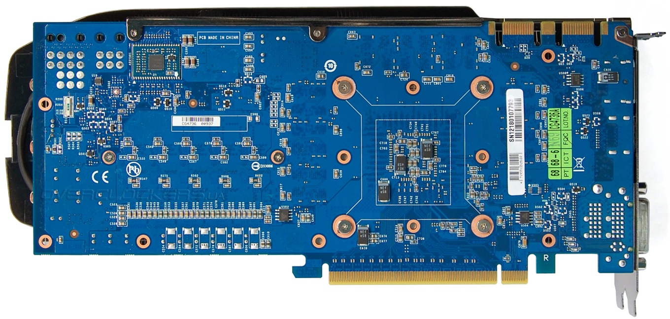

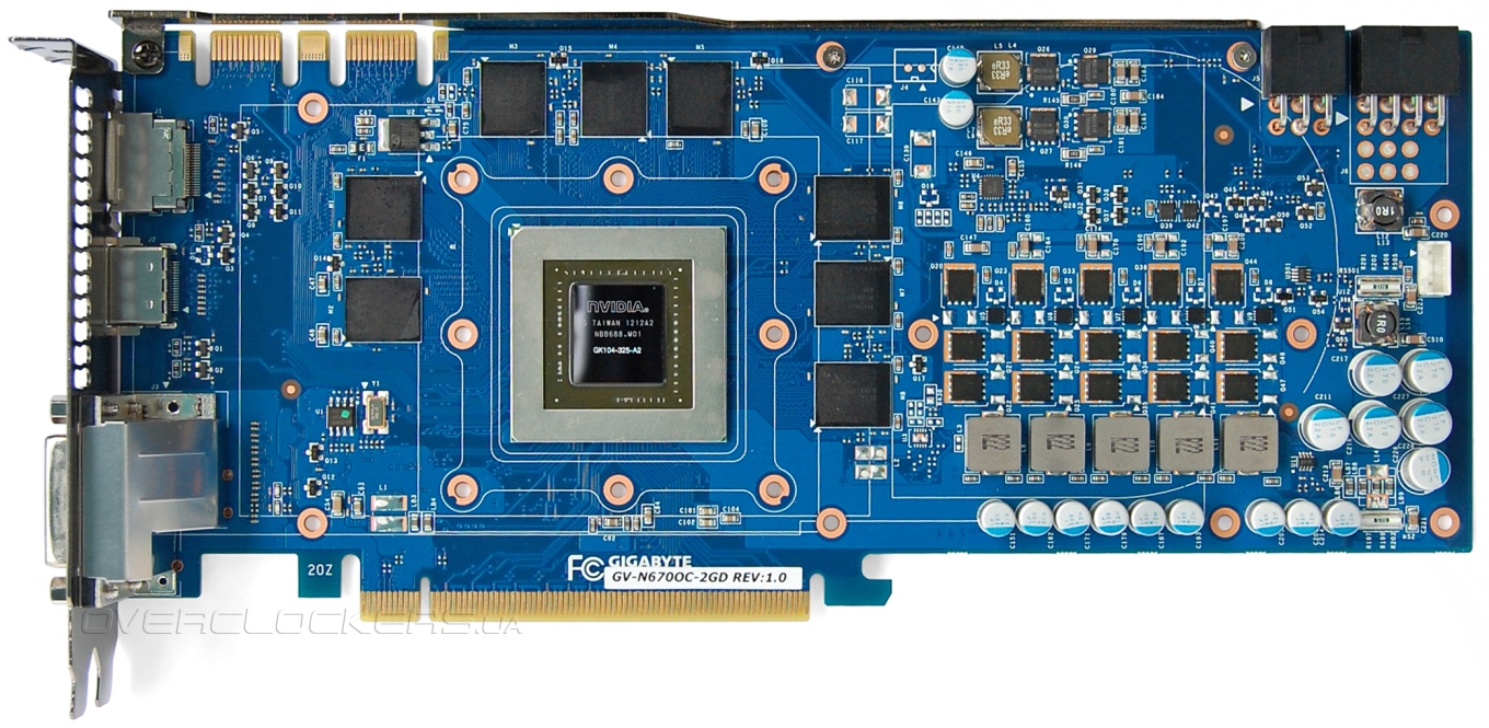

Дизайн платы идентичен PCB старшего видеоадаптера GeForce GTX 680, что не может не радовать.

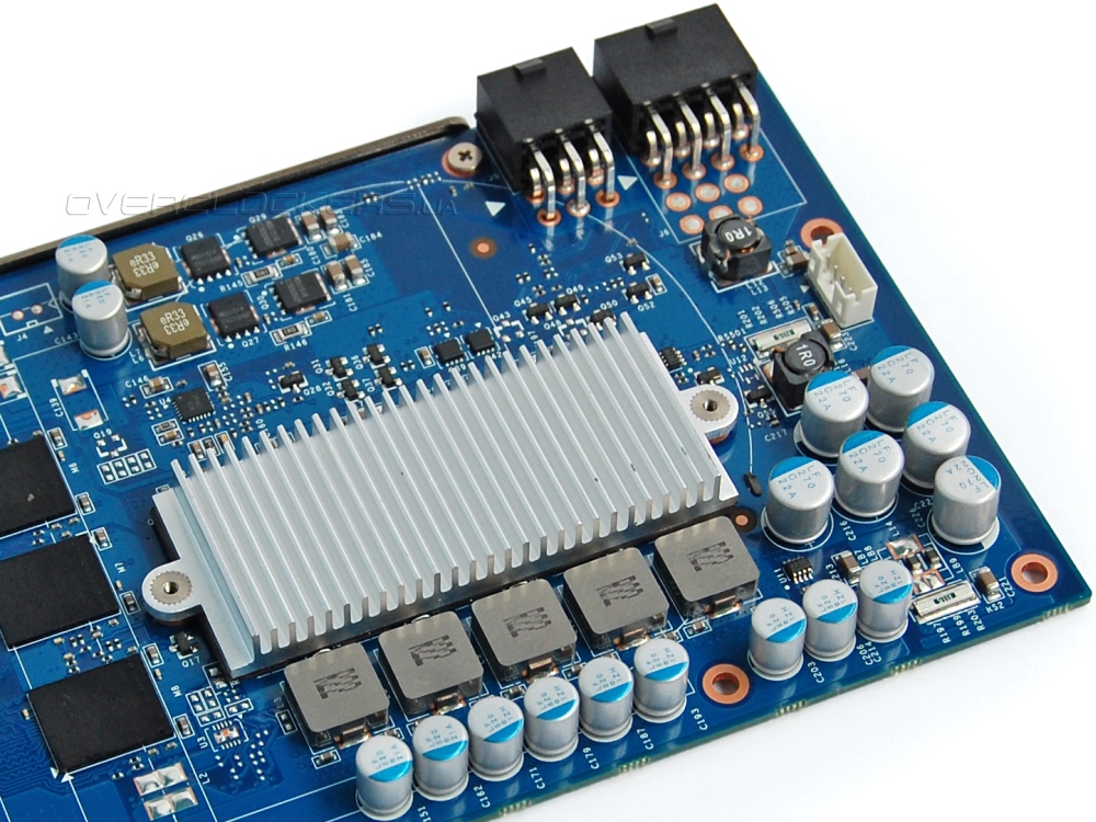

Еще один приятный сюрприз: система питания графического ядра насчитывает пять фаз, в то время как у GeForce GTX 680 одна фаза не распаяна. На силовые компоненты установлен небольшой радиатор.

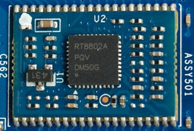

ШИМ-контроллер Richtek RT8802A, управляющий напряжением GPU, расположен на небольшой дочерней плате с обратной стороны.

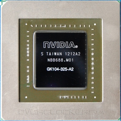

Полная маркировка графического процессора: GK104-325-A2.
GK104-325-A2

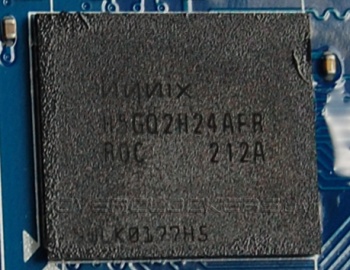

Объем памяти стандартный. Это два гигабайта, набранные восемью микросхемами Hynix H5GQ2H24AFR R0C.

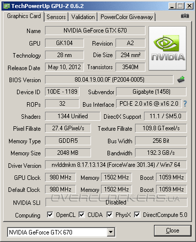

Частота GPU с 915 МГц повышена до 980 МГц при Boost Clock — 1059 МГц. Память обошлась без заводского разгона.

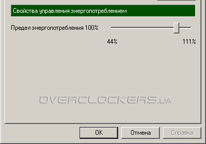

Предел допустимой мощности у данного видеоадаптера сильно завышен. Это сразу видно по положению соответствующего ползунка в меню MSI Afterburner.

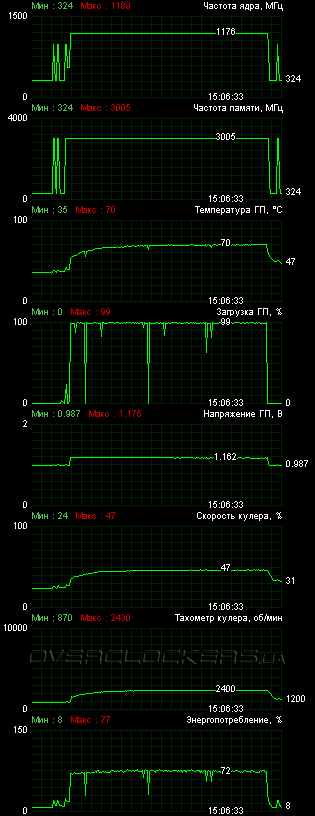

Благодаря этому графический процессор постоянно работает почти на максимально возможных частотах, намного выше заявленного Boost Clock. Во всех тестах частота стабильно держалась на отметке в 1176 МГц. А референс, ранее побывавший у нас, работал на 1033—1097 МГц при базовой частоте в 915 МГц. То есть реальная разница по частотам будет даже больше, чем если сравнивать базовые частоты в 980 и 915 МГц.

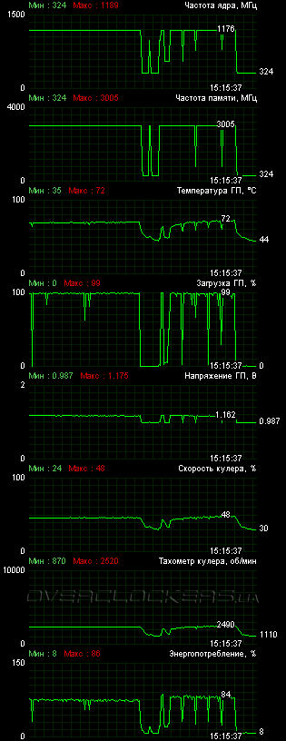

При 12-минутной нагрузке бенчмарка Crysis: Warhead (демо Ambush) температура ядра не поднялась выше 70 °C при 24 °C в помещении. Вентиляторы при этом раскручивались до 2400 об/мин. Немало, но реальный шум намного ниже того, что издает стандартная «турбина» на GeForce GTX 670 при таких же оборотах. Еще отметим, что сравнивать скорость вращения, отображаемая в процентах, с аналогичными кулерами на Radeon не стоит. Даже по шуму заметно, что обороты разные. И 50% в данном случае явно выше 50% на упоминавшемся уже Gigabyte GV-R787OC-2GD.

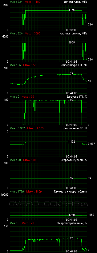

Мы решили проверить, справится ли система охлаждения со своими задачами при очень низких оборотах. Понизив их до 39% (1770—1860 об/мин) в Crysis удалось достигнуть полной тишины при температуре 77 °C. Даже в таком режиме Gigabyte оказался холоднее референса. Отличный результат!

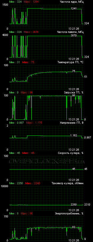

Ну и наконец, разгон. Небольшой запас по мощности не внушал надежд на большой прирост, но нам удалось легко поднять базовую частоту до 1055 МГц. При этом максимально возможный Boost составляет уже 1264 МГц, хотя реальная частота во всех тестах держалась на уровне 1241—1250 МГц. Это больше разгона MSI N670GTX-PM2D2GD5/OC, но чуть меньше результата представителя старшей серии — Zotac GeForce GTX 680. А вот разгон памяти поистине выдающийся — 7740 МГц. Упоминавшиеся карты от MSI и Zotac не смогли перешагнуть рубеж в 6840 МГц. При 256-битной шине такая высокая частота памяти должна дать неплохое преимущество Gigabyte над собратьями.
Изначально такие частоты подбирались нами при максимальных оборотах обдувающих вентиляторов. Но потом мы решили проверить, справится ли карта с разгоном в более тихом режиме. Добиться такой же тишины, как в номинале при вентиляторах на 39%, с сохранении полной стабильности не удалось. Но уже на 45% (примерно 2300 об/мин) были пройдены все тесты. А это даже ниже, чем обороты в автоматическом режиме при родных частотах.
Результат великолепный. Но, конечно, все будет зависеть от организации охлаждения внутри каждого конкретного системного блока. При плохой вентиляции и высоких температурах разгон все же потребует высоких оборотов. Но при наличии обдувающего вентилятора на боковой стенке корпуса использование видеокарты с максимальным разгоном и при умеренном шуме будет вполне возможным.
