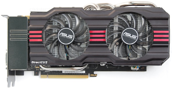

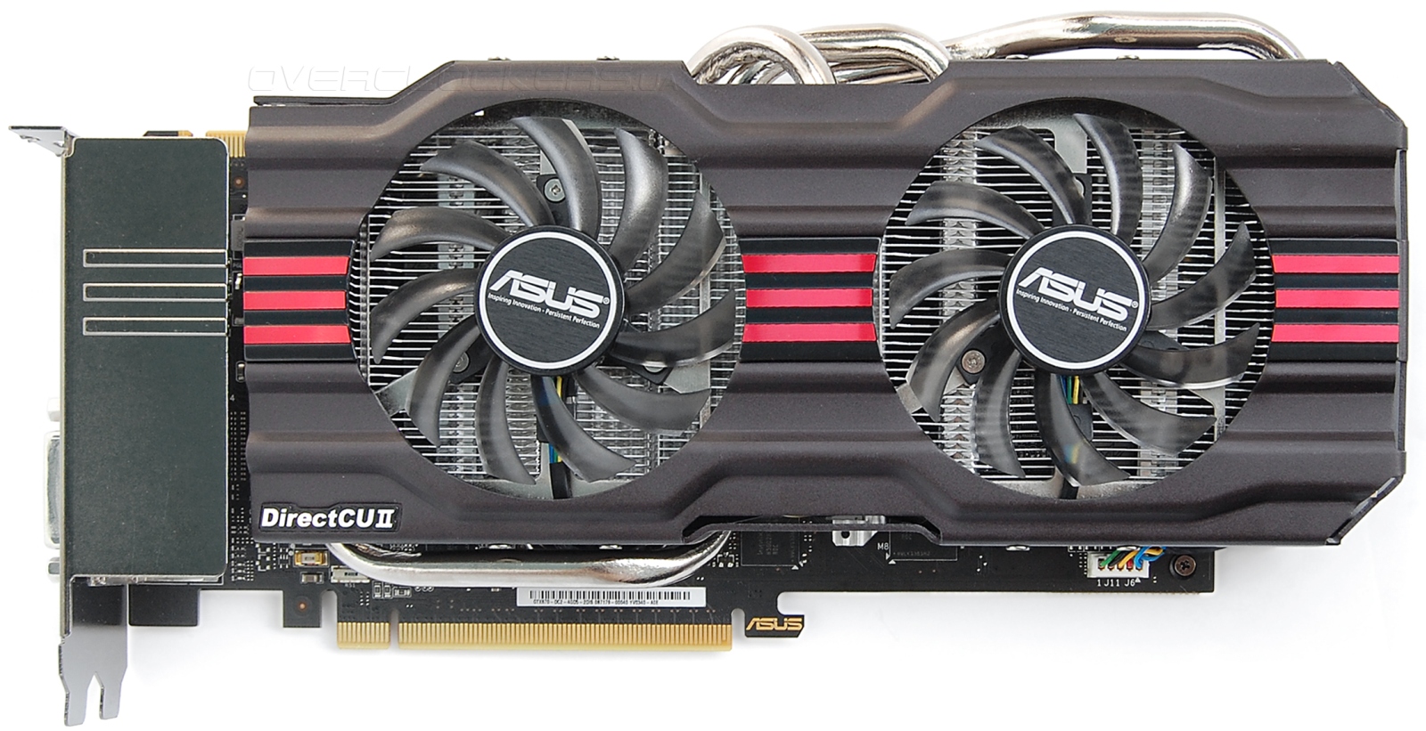

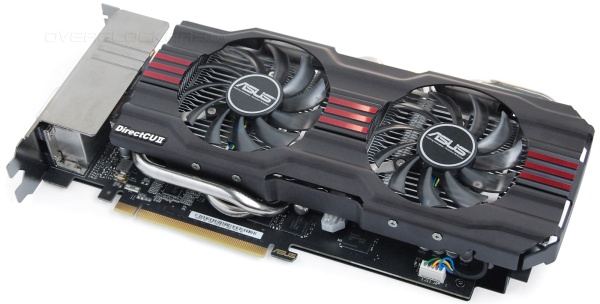

Кулер заметно крупнее самой платы. Металлический кожух имеет волнистую поверхность с красными вставками. Левая часть карты возле разъемов прикрыта «козырьком».

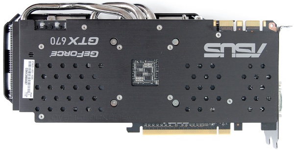

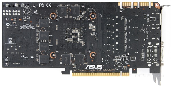

Обратная сторона платы полностью закрыта перфорированной металлической пластиной.

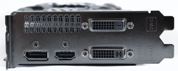

Коммуникационные возможности представлены двумя разъемами DVI в сочетании с одним DisplayPort и HDMI.

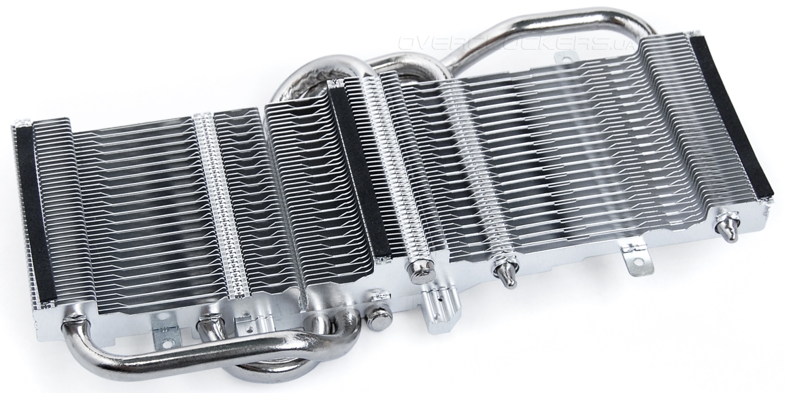

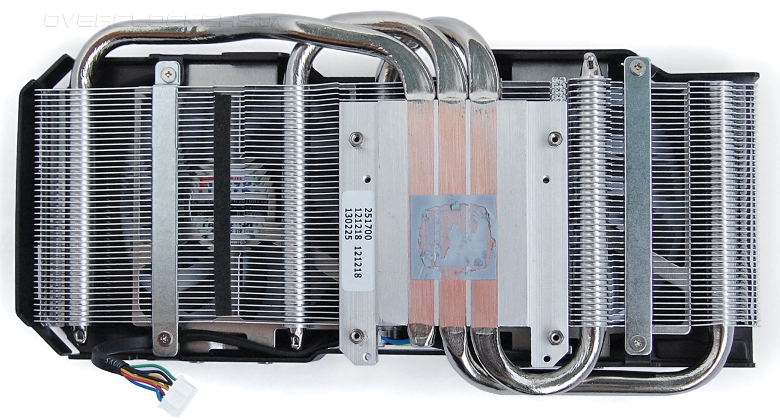

Система охлаждения типовая для всех старших GeForce от ASUS двухслотового формата. Точно такой охладитель мы видели у GTX670-DC2T-2GD5, GTX660 TI-DC2-2GD5 и GTX660-DC2O-2GD5.
В основе конструкции три толстые тепловые трубки, которые напрямую контактируют с поверхностью кристалла GPU. Изгибаясь, трубки пронизывают массив плотно подогнанных друг к другу пластин радиатора. Форма пластин неоднородна, половина имеет трапециевидные вырезы в верхней части.

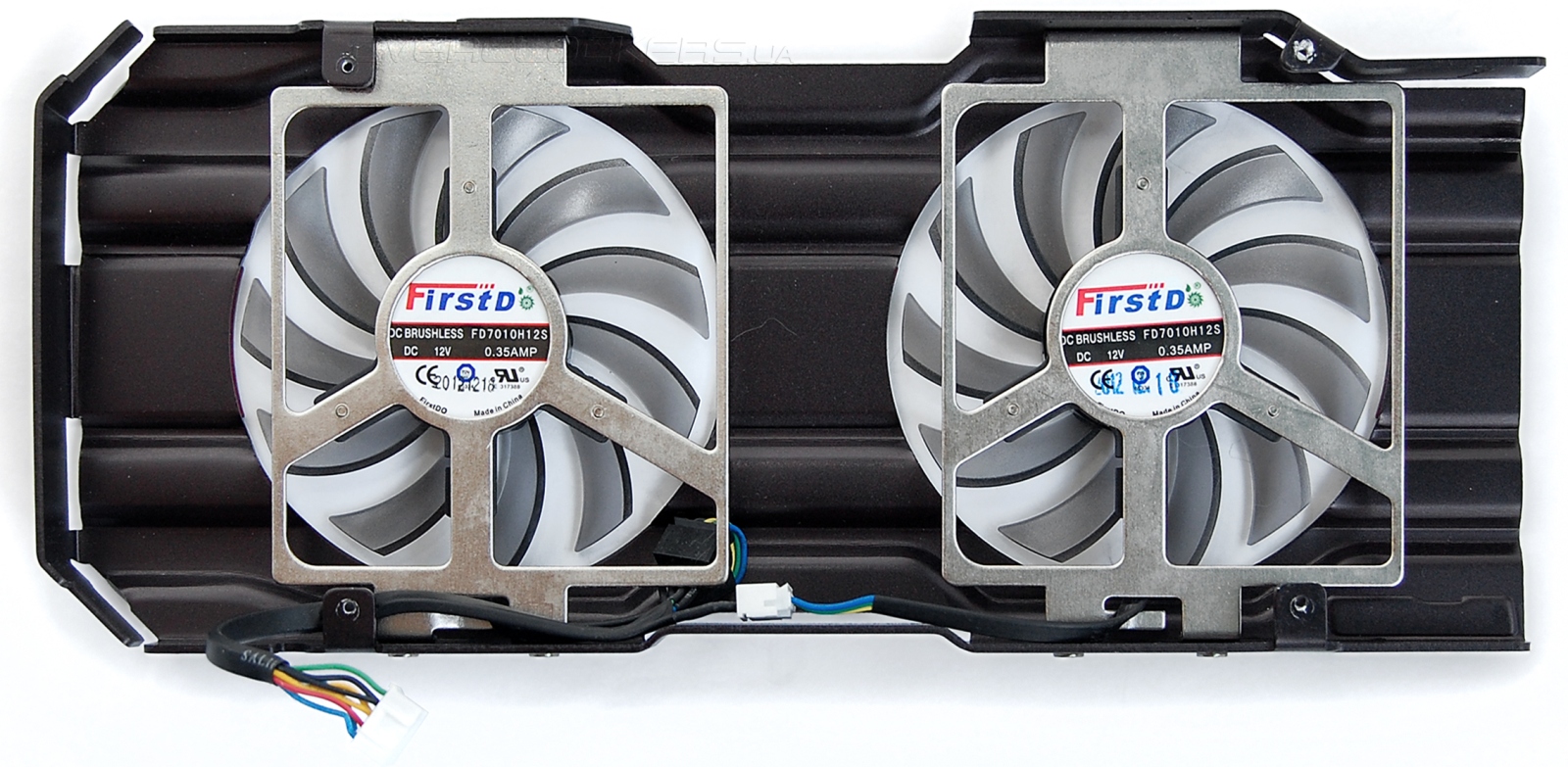

На радиатор устанавливается кожух с парой вентиляторов FirstD FD7010H12S диаметром 80 мм.

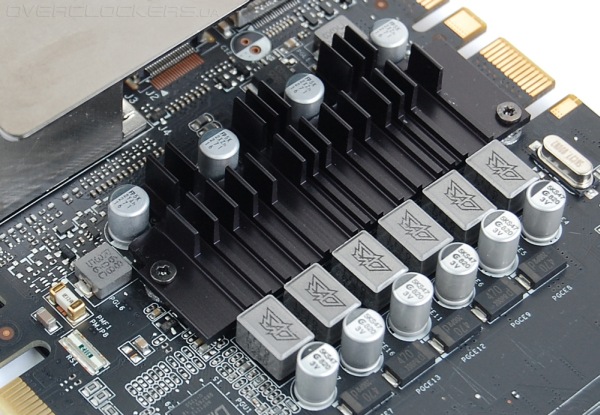

Радиатор предусмотрен и для силовых элементов узла питания.

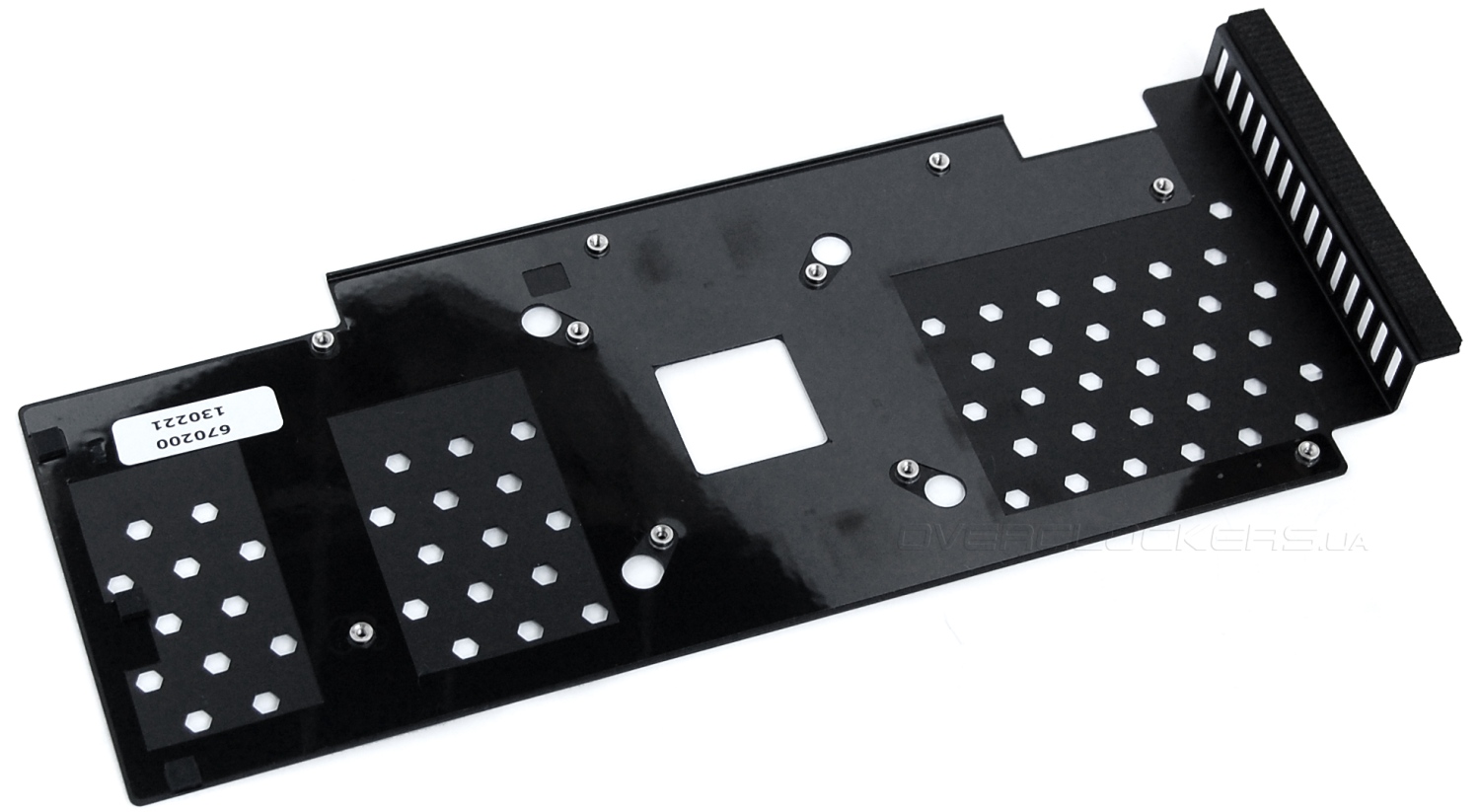

А вот пластина, накрывающая обратную сторону платы, ни от каких элементов тепло не отводит. Она придает жесткость карте во избежание прогиба текстолита.

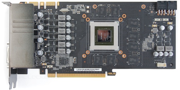

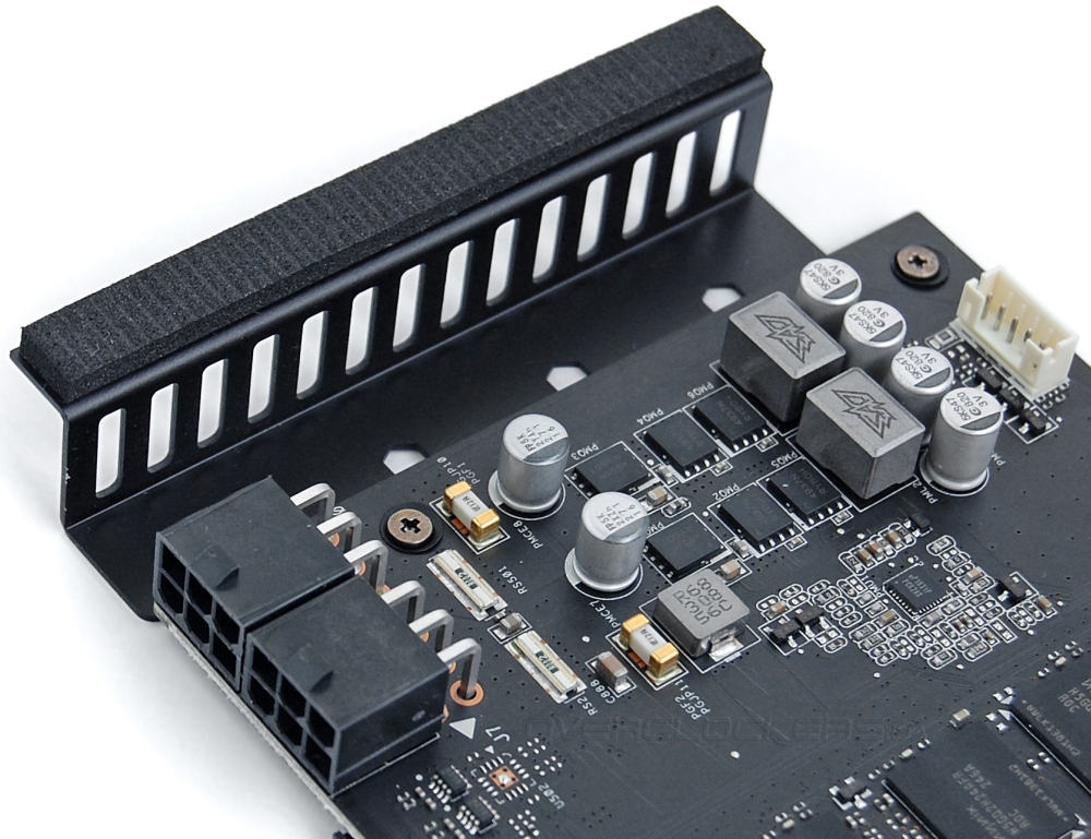

Дизайн платы полностью повторяет ASUS GTX670-DC2T-2GD5 за исключением удвоенного количества чипов памяти.
Шестифазный преобразователь напряжения GPU управляется контроллером Digi+ ASP1212. Узел питания памяти насчитывает две фазы. Используются высококачественные компоненты с большим запасом прочности, отвечающие внутреннему стандарту компании Super Alloy Power.

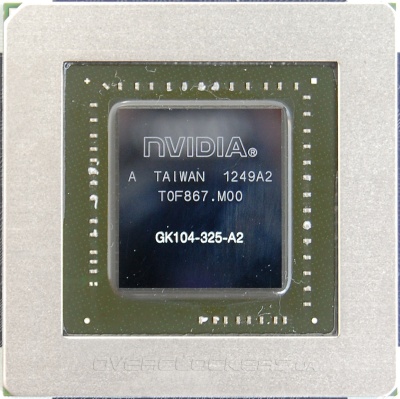

Сердцем видеокарты является графический процессор GK104, который относительно старшей версии немного урезан по вычислительным блокам.

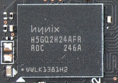

Распаяны микросхемы памяти Hynix H5GQ2H24AFR R0C.

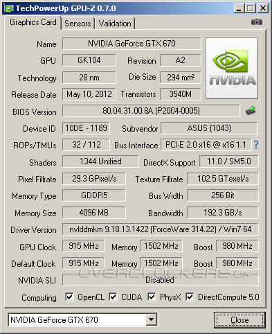

Частотные характеристики полностью соответствуют стандартным спецификациям. Ядро работает на базовой частоте 915 МГц при Boost Clock 980 МГц. Эффективная частота памяти составляет 6008 МГц.
У нашего экземпляра ASIQ Quality был равен 77,9%.

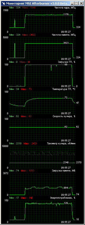

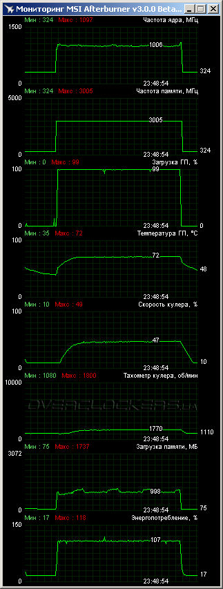

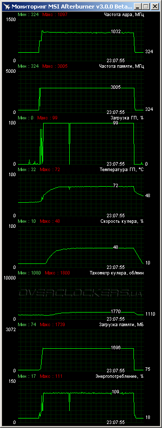

При нагрузке в течении 12-минут бенчмарком Crysis: Warhead карта не прогрелась свыше 72 °C при 26–27 °C в помещении. Реальная частота ядра варьировалась в пределах 1019–1045 МГц. В самом начале был скачок до 1097 МГц. Скорость вентиляторов не превысила 1800 об/мин.
В более тяжелом Unigine Valley benchmark частота ядра опустилась до уровня 1006 МГц с подъемами до 1019 МГц и просадками до 993 МГц. Температура и скорость вентиляторов остались не прежнем уровне.
Интересно, что полученные температуры немного ниже показателей ASUS GTX670-DC2-2GD5, тестировавшегося в более прохладных условиях. И даже скорость вентиляторов у данной карты оказалась меньше. Но ниже и реальная частота Boost. Хотя тут свою роль могло сыграть и более высокое разрешение 2560x1440, являющееся причиной более высокой нагрузки на чип и, как следствие, более высокого энергопотребления и падения частоты. В любом случае результат великолепный, ведь карта очень тихая.

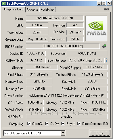

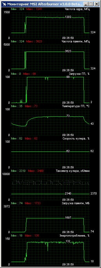

По разгону данный экземпляр оказался очень похож на своего собрата GTX670-DC2-2GD5 с меньшим объемом памяти. Базовую частоту ядра удалось поднять до 1065 МГц. Память заработала на 7246 МГц.
В Crysis: Warhead реальная частота Boost держалась в пределах 1189–1215 МГц при повышении лимита мощности до максимального уровня. Пиковое значение 1241 МГц наблюдалось лишь в начале теста.
В Unigine Valley benchmark частоты понизились до уровня 1176–1189 МГц.
Для обеспечения стабильности в нештатном режиме мы подняли обороты вентиляторов до 62% (2340–2400 об/мин), что обеспечило рабочую температуру не более 73 °C. Шум стал уже явным, но вполне вписывался в комфортные пределы. В принципе, при такой температуре обороты можно выставлять и не более низкий уровень.
