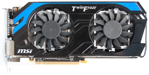

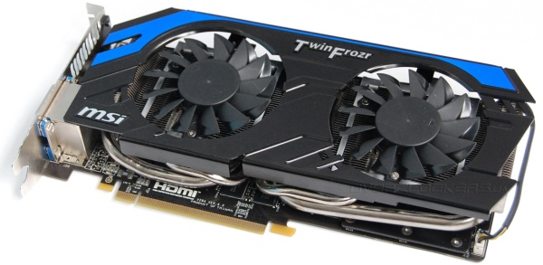

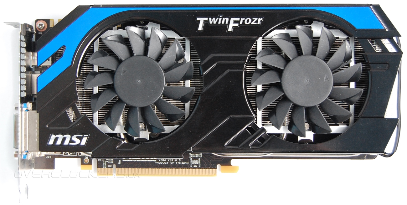

Ничего необычного во внешнем виде нет. Аналогично выглядят все остальные MSI из серии Power Edition и Hawk. Отличительной чертой является синяя полоска на кожухе кулера.

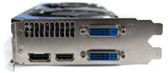

Внешних разъемов четыре: Display Port, HDMI и пара DVI.

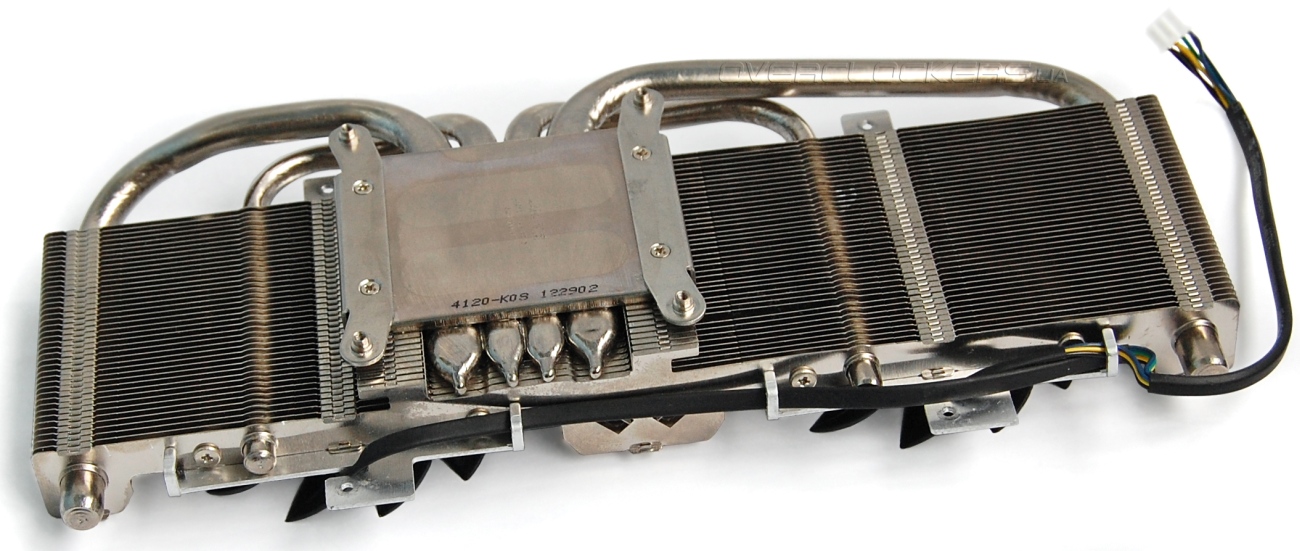

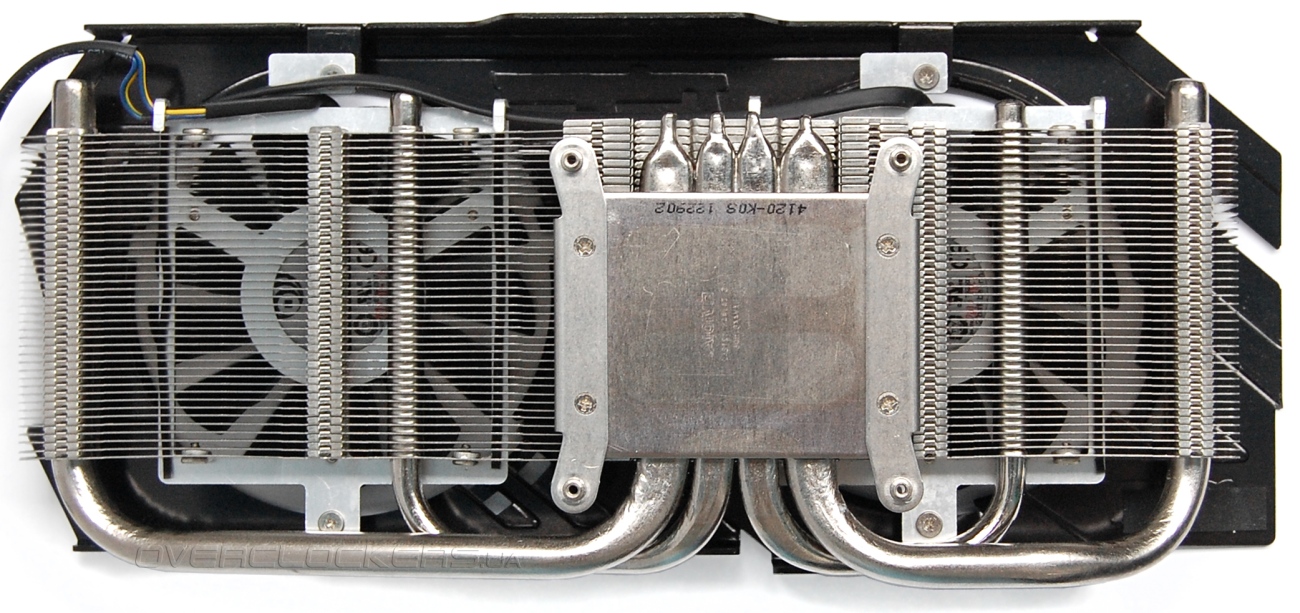

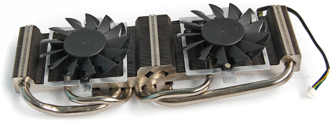

Конструкция системы охлаждения типовая для Twin Frozr. В данной версии задействовано четыре тепловые трубки, две из которых увеличенного диаметра 8 мм. Радиатор набран большим количеством тонких алюминиевых пластин. От графического чипа тепло отводится через массивное основание.
Впервые мы видим, что у кулера MSI трубки не уложены в желобки. Пластина основания плоская и приплюснутые трубки просто напаяны на нее.
Вентиляторы крепятся к тонким металлическим рамкам, которые расположены в специальных «нишах» так, что радиатор образует три подъема-ступеньки. Таким образом максимально эффективно используется весь доступный объем под кожухом.

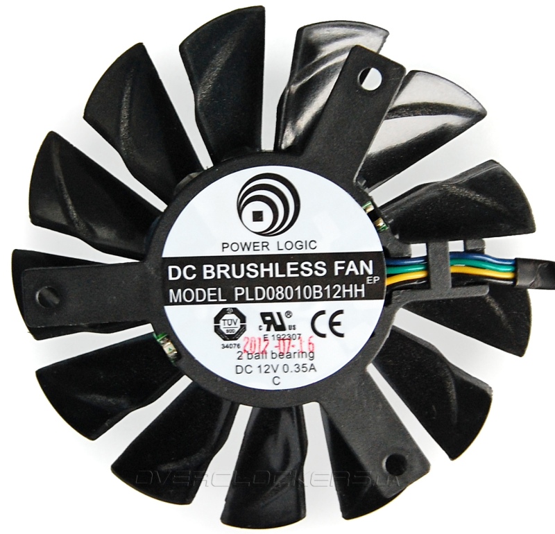

Используется пара вентиляторов Power Logic PLD08010B12HH диаметром 80 мм. Лопасти нестандартной формы, выполнены по технологии Propeller Blade. Это позволяет добиться более мощного воздушного потока при одинаковых оборотах.

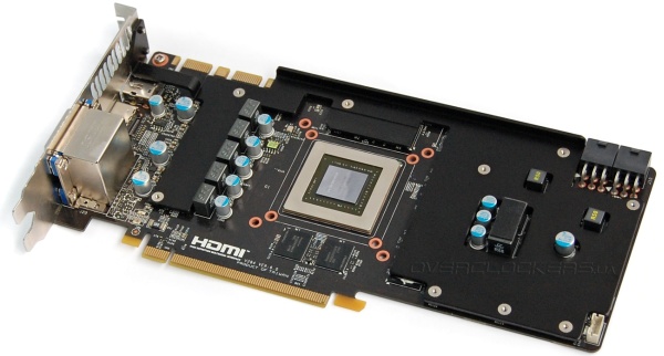

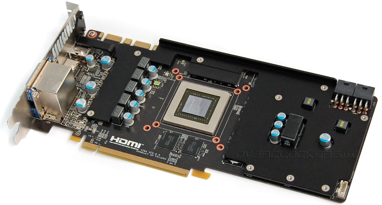

Почти вся плата накрыта пластиной-радиатором, которая отводит тепло от силовых элементов и нескольких микросхем памяти. Эта же пластина позволяет усилить общую конструкцию, предотвращая изгиб текстолита.

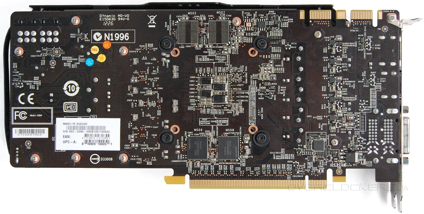

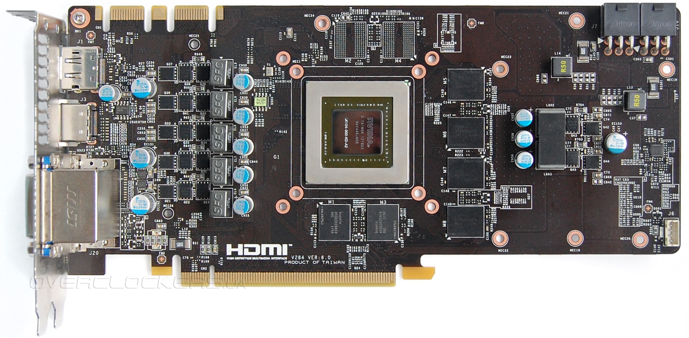

Взглянем непосредственно на саму печатную плату. Она заметно больше стандартной миниатюрной версии. В обвязке GPU с обратной стороны распаяно на два танталовых конденсатора больше чем у референса. Пару микросхем памяти тоже вынесено на обратную сторону.

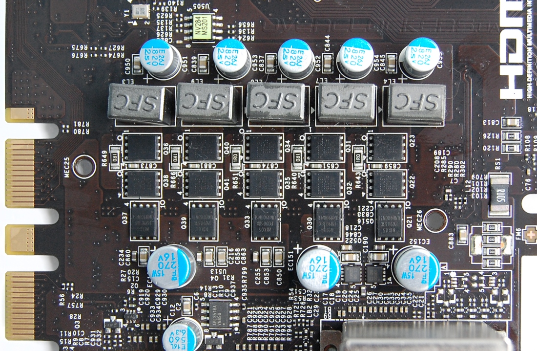

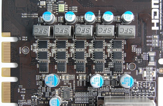

Основные изменения коснулись системы питания, которая реализована немного по другой схеме и на более качественной элементной базе. Есть два разъема под SLI и два стандартным разъема питания на шесть контактов.
Система питания памяти GDDR5 реализована по двухканальной схеме, графический процессор запитан от пяти фаз.
Задействован ШИМ-контроллер RT8802A от Richtek Technology.

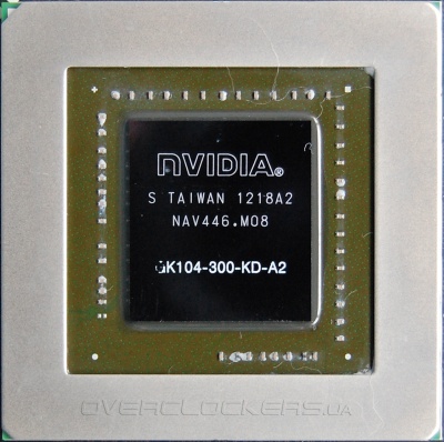

Графический процессор GK104-300-KD-A2 окружен защитной рамкой.
![GK104-300-KD-A2 GK104-300-KD-A2](/video/geforce-gtx660ti-msi-pe/15-geforce-gtx660ti-msi-pe.jpg)

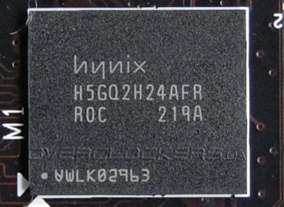

Два гигабайта видеопамяти набрано восемью микросхемами Hynix H5GQ2H24AFR R0C.
![Hynix H5GQ2H24AFR R0C Hynix H5GQ2H24AFR R0C](/video/geforce-gtx660ti-msi-pe/16-geforce-gtx660ti-msi-pe.jpg)

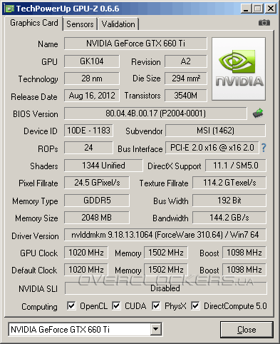

Базовая частот GPU повышена с рекомендованного значения 915 МГц до 1020 МГц, Boost Clock составляет 1098 МГц. Память, как это часто бывает, обошлась без заводского разгона и работает на эффективной частоте 6008 МГц. В простое частоты снижаются до 324/648 МГц.
![MSI N660Ti PE 2GD5/OC MSI N660Ti PE 2GD5/OC](/video/geforce-gtx660ti-msi-pe/17-geforce-gtx660ti-msi-pe.png)
Согласно утилите GPU-Z параметр ASIC Quality равен 69,3%.
![MSI N660Ti PE 2GD5/OC MSI N660Ti PE 2GD5/OC](/video/geforce-gtx660ti-msi-pe/18-geforce-gtx660ti-msi-pe.png)

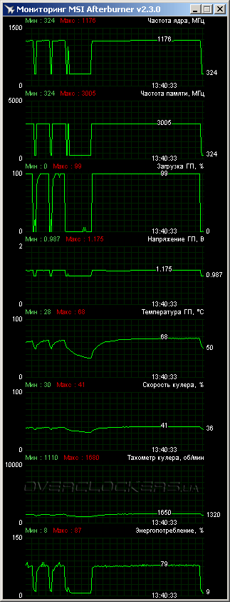

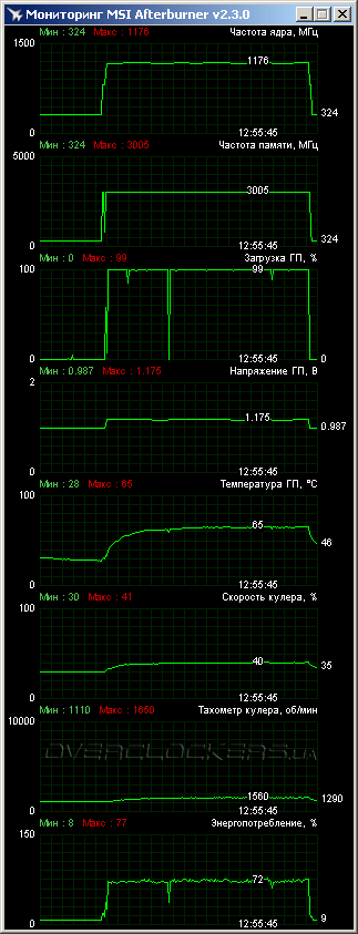

Карта продемонстрировала отличное сочетание температурных и шумовых показателей в игровом режиме. При 23 °C в помещении 12-минутный тест Crysis: Warhead в максимальном качестве прогрел ядро карты лишь до 65 °C. Это меньше чем у ASUS GTX660 TI-DC2O-2GD5, Palit GTX 660 Ti JetStream и KFA² GeForce GTX 660 Ti EX OC. При этом у MSI оказалась еще и самая высокая частота в Boost, которая составляла 1163—1176 МГц.
![MSI N660Ti PE 2GD5/OC MSI N660Ti PE 2GD5/OC](/video/geforce-gtx660ti-msi-pe/19-geforce-gtx660ti-msi-pe.png)
Ниже 1163 МГц частота в игровых приложениях почти не опускалась. Исключение составил лишь Crysis 2, в котором фиксировались очень редкие просадки до 1137—1150 МГц.
![MSI N660Ti PE 2GD5/OC MSI N660Ti PE 2GD5/OC](/video/geforce-gtx660ti-msi-pe/20-geforce-gtx660ti-msi-pe.png)

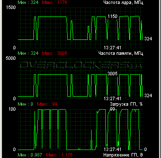

Но даже в стресс-тесте MSI Kombustor видеокарта работала на 1163—1176 МГц.

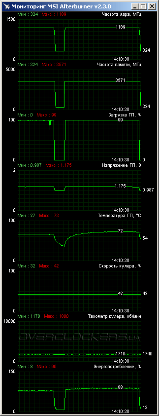

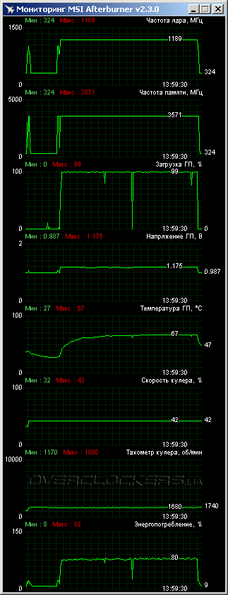

А вот с разгоном как-то не заладилось. Все что удалось выжать из GPU — это плюс 20 МГц к базовой частоте и стабильные 1189 МГц в режиме Boost при повышении лимита мощности. То есть итоговый прирост оказался совсем мизерный. Зато результаты памяти порадовали — 7142 МГц. По разгону памяти данный видеоадаптер MSI уступил только очень успешному экземпляру ASUS GTX660 TI-DC2-2GD5, побывавшему у нас на тестировании в прошлом году. Для 192-битной видеокарты частота памяти играет важную роль. Посмотрим, сумеет ли такой разгон значительно улучшить производительность с минимальным ускорением ядра.
![MSI N660Ti PE 2GD5/OC MSI N660Ti PE 2GD5/OC](/video/geforce-gtx660ti-msi-pe/22-geforce-gtx660ti-msi-pe.png)
Частота 1189 МГц была стабильной даже в MSI Kombustor.
![MSI N660Ti PE 2GD5/OC MSI N660Ti PE 2GD5/OC](/video/geforce-gtx660ti-msi-pe/23-geforce-gtx660ti-msi-pe.png)
Для такого внештатного режима мы немного подняли скорость вращения вентиляторов видеокарты, зафиксировав их на 42% (примерно 1700 об/мин). Температуры выросли лишь на несколько градусов, а шум стал едва заметен.
