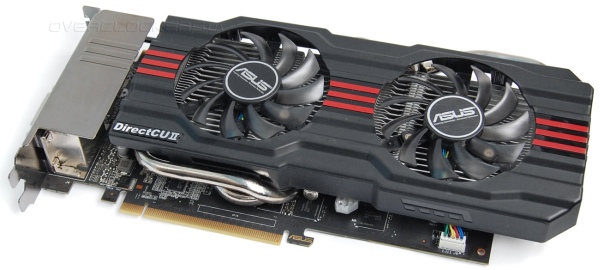

Кожух кулера имеет волнистую поверхность и характерные красные вставки, что является обязательным элементом внешнего дизайна всех топовых продуктов ASUS.
Массивная система охлаждения выступает за пределы платы. Сбоку прикручено ребро жесткости. Обращает на себя внимание нестандартное расположение разъемов питания. Они развернуты на 180° так, что фиксатор кабеля оказывается вверху (в этом месте на текстолите есть вырезы). Это сделано для упрощения подключения кабелей питания, ведь при стандартном расположении разъемов массивный кулер оставляет мало свободного места, чтобы пользователь мог достать защелки пальцами.
На заднюю панель выведены HDMI, Display Port и два DVI.

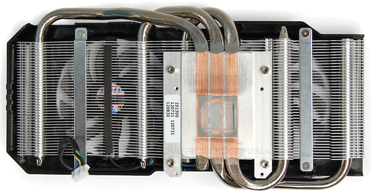

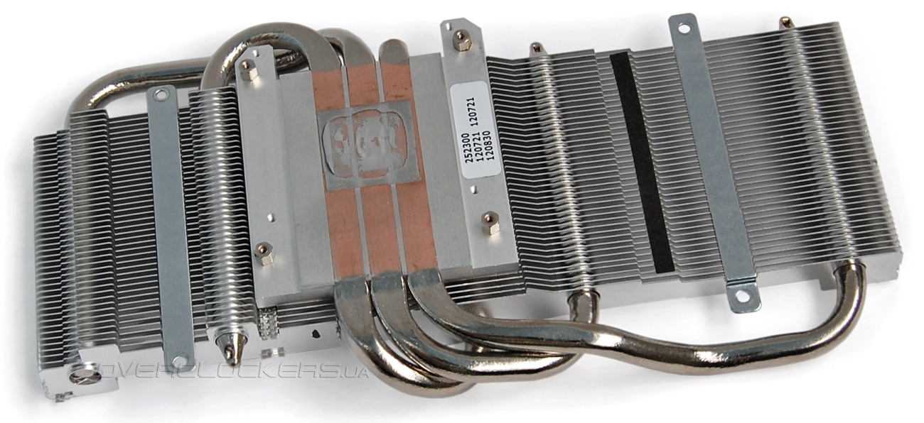

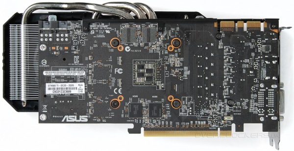

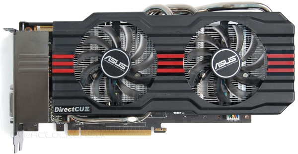

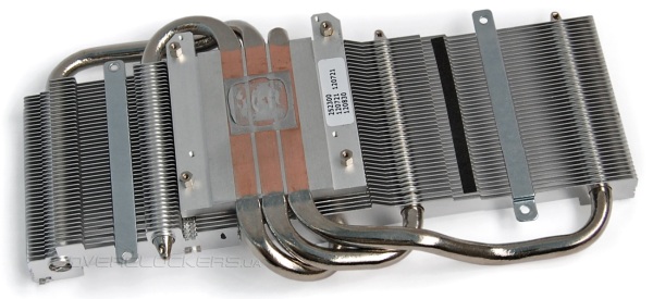

Кулер нам хорошо знаком. Он охлаждает как GTX660 TI-DC2-2GD5 //www.overclockers.ua/video/geforce-gtx660ti-asus-dc2/, так и старшие карты — GTX670-DC2T-2GD5 //www.overclockers.ua/video/geforce-gtx670-asus-dc2t/, GTX670-DC2-2GD5 //www.overclockers.ua/video/geforce-gtx670-asus-dc2/. Три мощные тепловые трубки напрямую отводят тепло от графического кристалла.
Изгибаясь, трубки пронизывают массив тонких алюминиевых пластин.

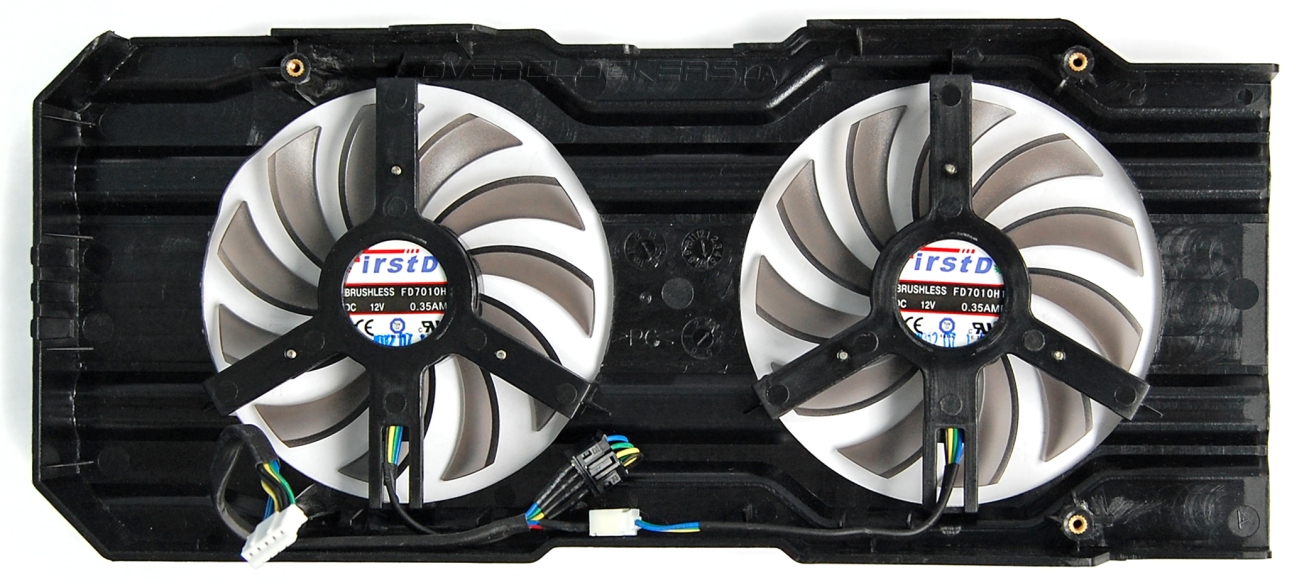

Обдувается радиатор парой 80-мм вентиляторов FirstD FD7010H12S.

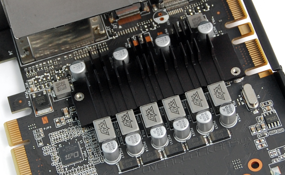

Силовые элементы накрыты отдельным небольшим радиатором.

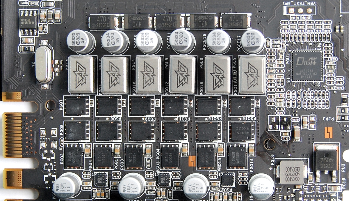

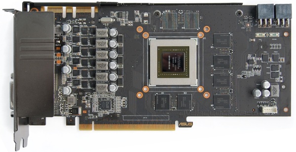

Дизайн платы нереференсный, но отличий от младшего собрата GTX660 TI-DC2-2GD5 нет. Видеокарта выполнена по технологии Super Alloy Power, что предусматривает использование высококачественных элементов.
Если у обычного GeForce GTX 660 Ti на питание GPU идет четыре фазы, то у данной карты реализовано шесть. Управляющие функции возложены на контроллер Digi+ ASP1212.

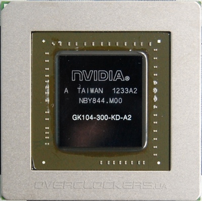

Графический чип GK104-300-KD-A2 от процессора GeForce GTX 670 отличается урезанной до 192 бит шиной памяти и меньшим числом блоков ROP.

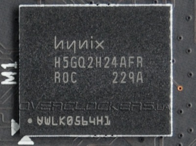

Два гигабайта памяти набраны восемью микросхемами Hynix H5GQ2H24AFR R0C.

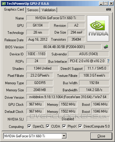

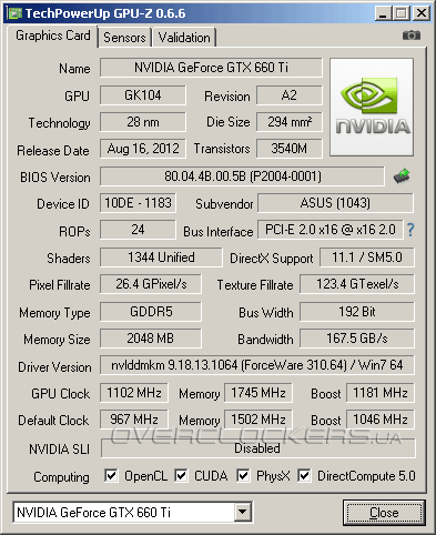

Заводской разгон у ASUS GTX660 TI-DC2O-2GD5 коснулся лишь частоты ядра. Базовая частота повышена до 967 МГц при Boost Clock в 1046 МГц. Память функционирует на предписанных 6008 МГц.
![ASUS GTX660 TI-DC2O-2GD5 ASUS GTX660 TI-DC2O-2GD5](/video/geforce-gtx660ti-asus-dc2o/14-geforce-gtx660-asus-dc2o.png)
Согласно GPU-Z у данного графического чипа ASIC Quality равен 69,8%.

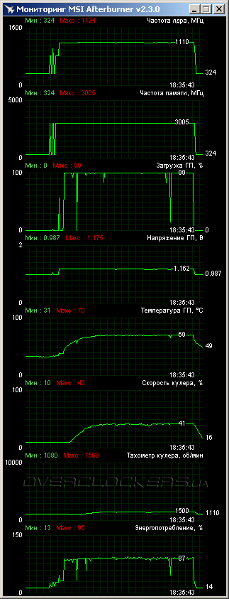

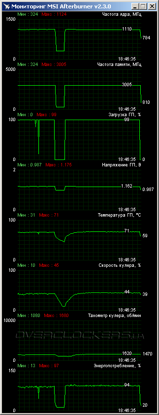

Наш 12-минутный тест Crysis: Warhead на максимальном качестве графики не смог прогреть карту свыше 70 °C при 23 °C в помещении. Скорость вращения вентиляторов достигала 1500 об/мин. ASUS GTX660 TI-DC2-2GD5 в аналогичных условиях был немного тише и холоднее. Впрочем, и к данному видеоадаптеру не придраться. Особенно это касается шума. Мы не раз упоминали, что у новой версии двухслотового кулера DirectCU II вентиляторы тихие даже при 2000 об/мин, так что при 1500 об/мин GTX660 TI-DC2O-2GD5 устроит даже самого требовательного пользователя.
![ASUS GTX660 TI-DC2O-2GD5 ASUS GTX660 TI-DC2O-2GD5](/video/geforce-gtx660ti-asus-dc2o/16-geforce-gtx660-asus-dc2o.png)

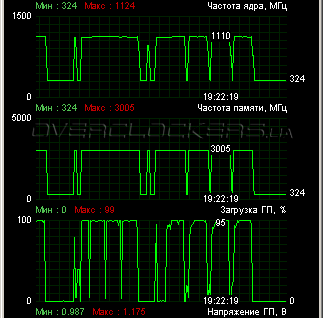

При заявленном официальном Boost Clock в 1046 МГц максимальная частота достигала 1124 МГц. Изначально карта стартовала на 1110 МГц, через некоторое время, ускоряясь до 1124 МГц. И по такой схеме GPU работал во всех тестовых приложениях. Даже в Crysis 2 частота не падала ниже отметки в 1110 МГц, а именно в этой игре мы всегда фиксируем наибольшие просадки у карт NVIDIA с технологией Boost.

В стресс-тесте MSI Kombustor ниже 1110 МГц частота GPU тоже не снижалась.

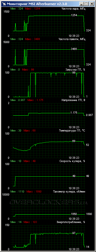

А вот преимущества в разгоне мы не добились. Карта стабильно заработала на базовой частоте 1102 МГц при максимальной частоте в 1254 МГц. Разгон памяти составил 6976 МГц.
![ASUS GTX660 TI-DC2O-2GD5 ASUS GTX660 TI-DC2O-2GD5](/video/geforce-gtx660ti-asus-dc2o/19-geforce-gtx660-asus-dc2o.png)

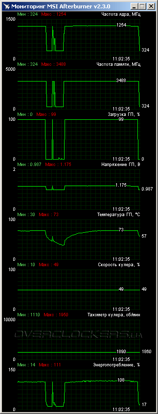

Мы немного подняли скорость вентиляторов при разгоне, зафиксировав их на 1860 об/мин. Это не создавало акустического дискомфорта, а температура держалась в тех же рамках, что и в номинальном режиме.
![ASUS GTX660 TI-DC2O-2GD5 ASUS GTX660 TI-DC2O-2GD5](/video/geforce-gtx660ti-asus-dc2o/20-geforce-gtx660-asus-dc2o.png)

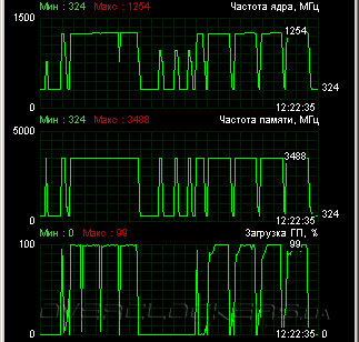

Отметим, что карта работала по старому алгоритму, стартуя с чуть меньшей частоты (1241 МГц), а потом переходя на максимальную (1254 МГц). Но ниже указанных значений частота не снижалась ни при каких условиях, что наглядно демонстрирует нижний скриншот мониторинга параметров в Crysis 2.

Даже в стресс-тесте MSI Kombustor при повышении лимита мощности до предела рабочие частоты держались в диапазоне 1241—1254 МГц.
