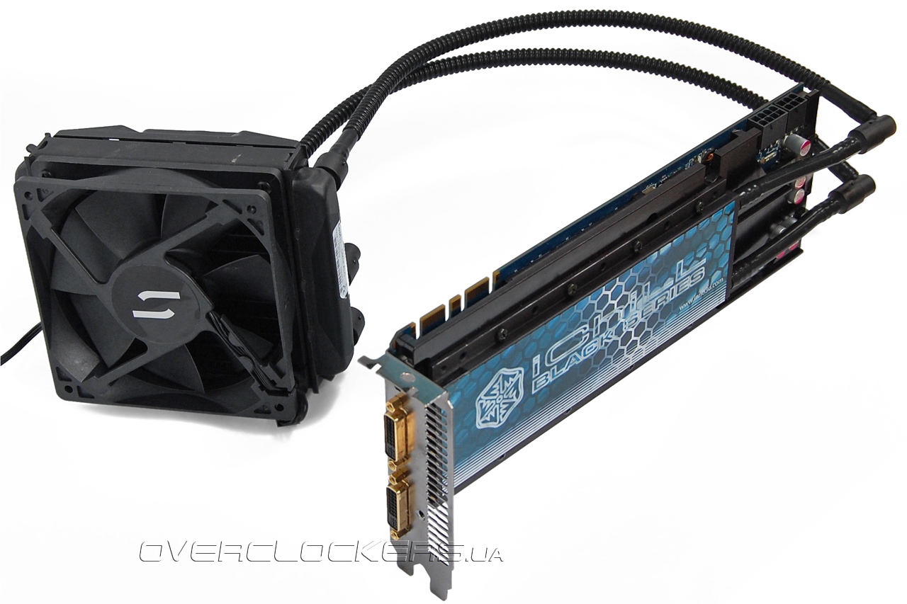

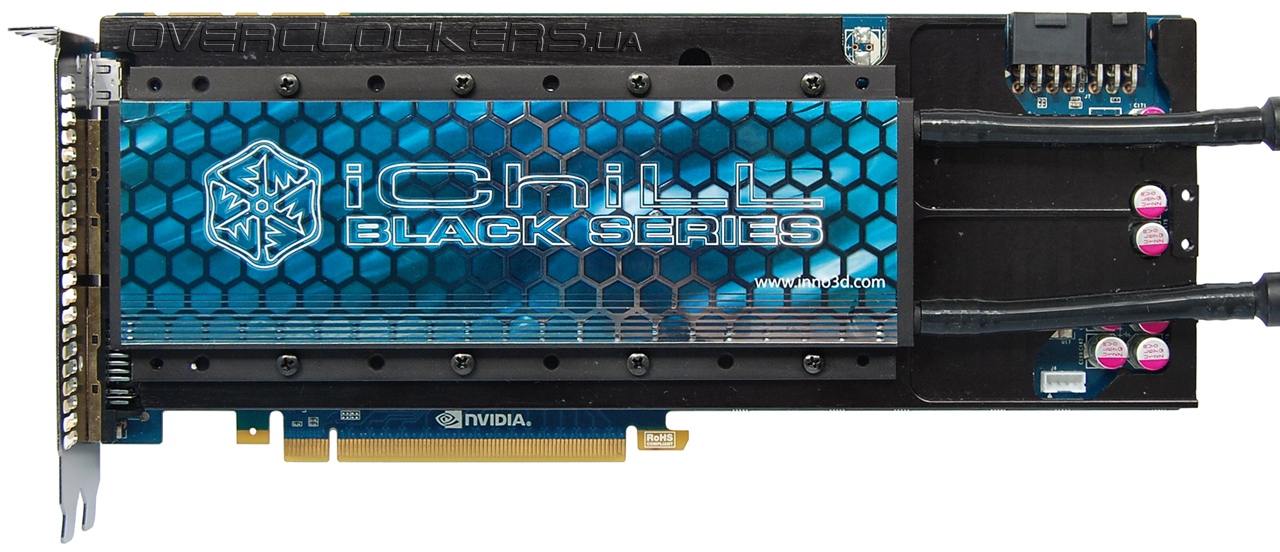

Видеокарта накрыта водоблоком, от которого тянутся трубки с поворотными фитингами на концах, что позволяет менять положение радиатора относительно видеокарты. Хотя вариант установки в корпус лишь один — радиатор прикручивается на заднюю стенку корпуса вместо выдувающего 120-мм вентилятора. Для монтажа системы в комплекте имеются четыре крепежных винта.
Inno3D iChill GeForce GTX 580 Black (C58V-1SDN-K5HWX)

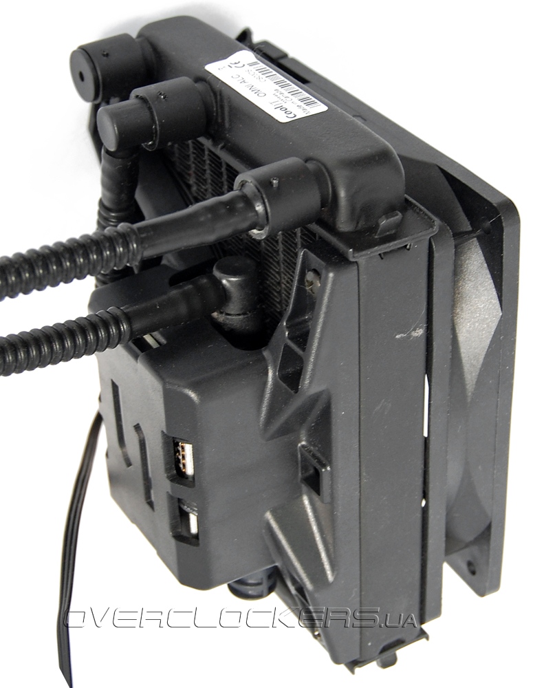

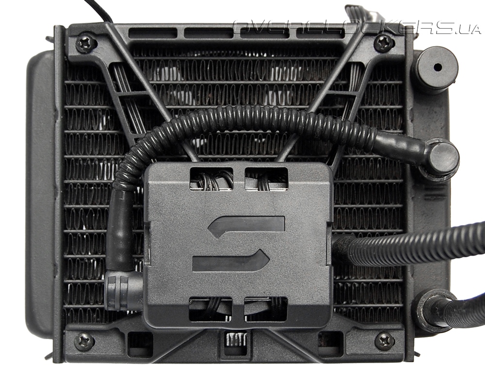

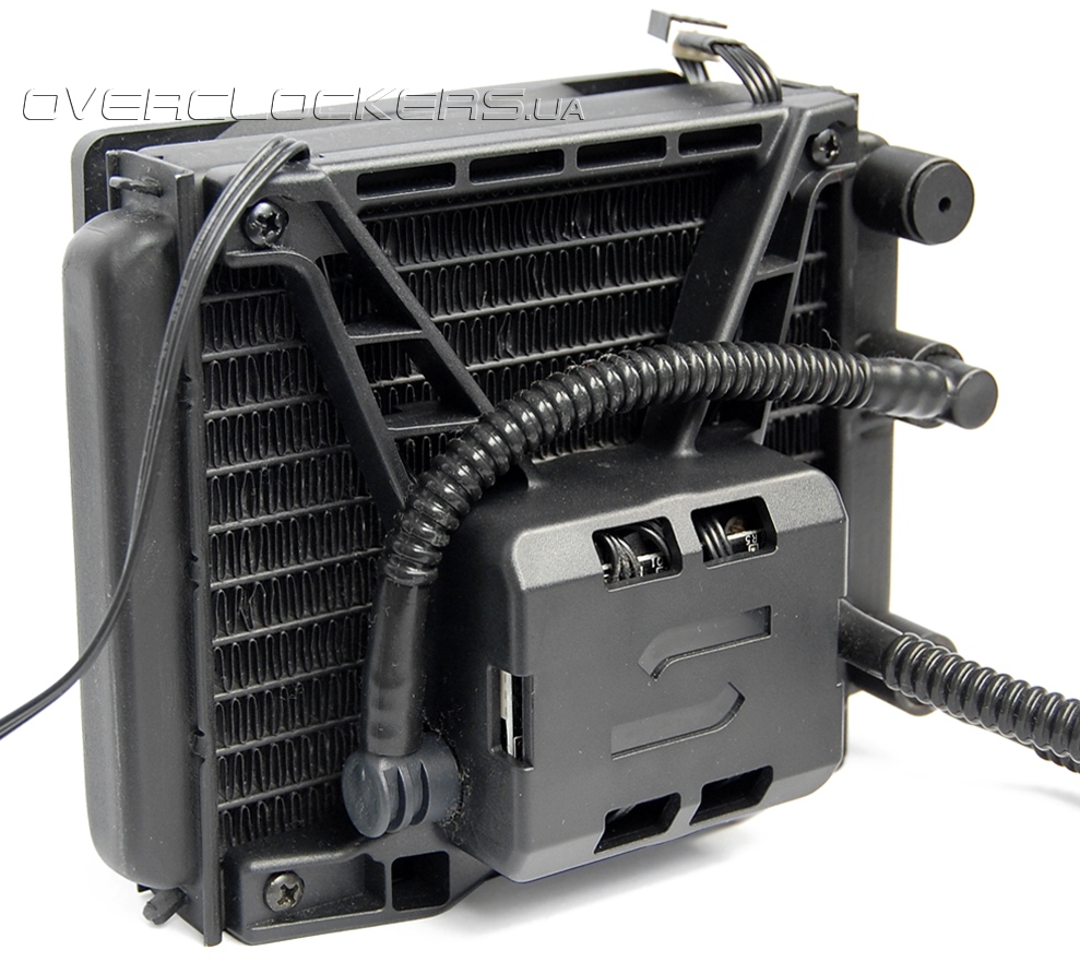

Помпа расположена прямо на радиаторе. Высота всей конструкции составляет 85 мм. Это довольно много. В случае использования массивных кулеров для охлаждения GPU радиатор с помпой могут просто не поместиться между кулером и стенкой. Так, в корпусе Chieftec CH-01B с материнской платой Gigabyte GA-X58A-UD3R (Intel X58 Express) данная СВО при установке вплотную упиралась в Thermalright Venomous X, а ведь это еще не самый массивный кулер для процессоров.
Inno3D iChill GeForce GTX 580 Black (C58V-1SDN-K5HWX) Inno3D iChill GeForce GTX 580 Black (C58V-1SDN-K5HWX)

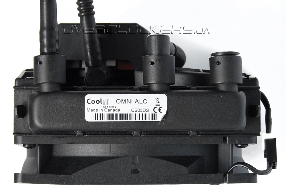

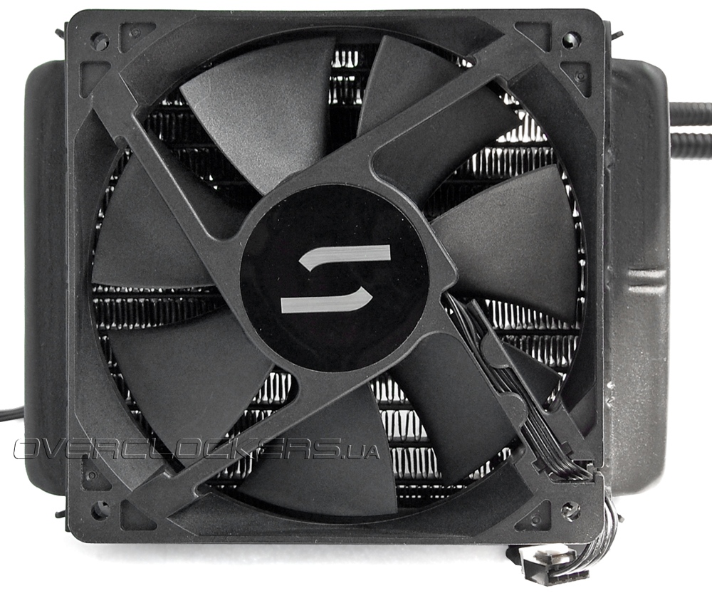

Система охлаждения CoolIT, которая используется в данной видеокарте, не уникальна. Это CoolIT OMNI A.L.C., которая в свою очередь является аналогом CoolIT ECO A.L.C. для процессоров.

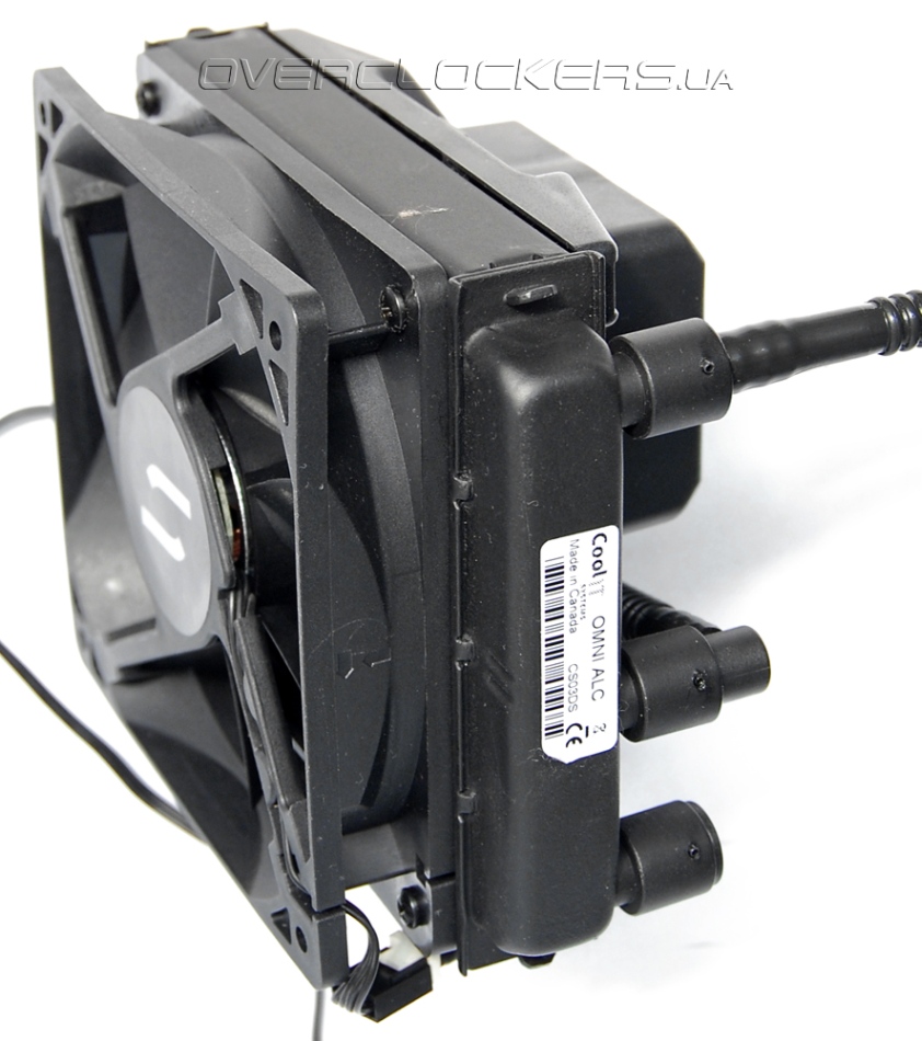

Уже упоминавшаяся карта iChill GeForce GTX 570 Black оснащалась точно такой же системой. Разница лишь в том, что у старшего адаптера GeForce GTX 580 применяется высокооборотистый вентилятор. Снять вентилятор проблематично, но согласно данным сайта Inno3D он рассчитан на рабочий диапазон 1100-2500 об/мин.
Совместная компоновка помпы и радиатора с точки зрения компактности — удачное решение, а с точки зрения продуваемости радиатора — не очень.

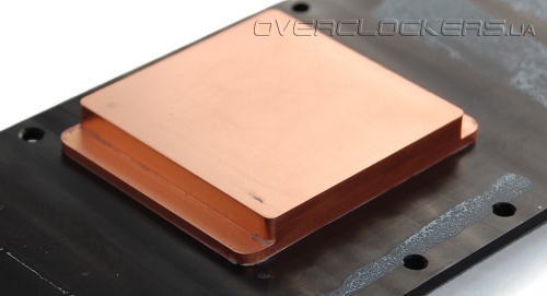

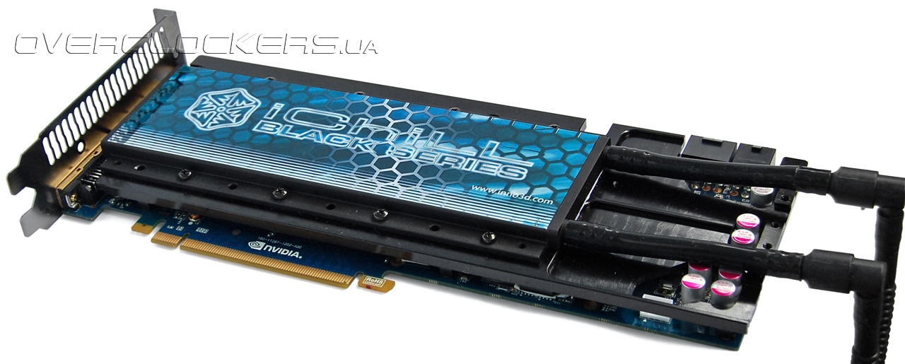

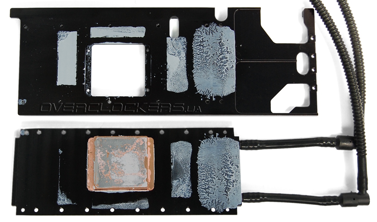

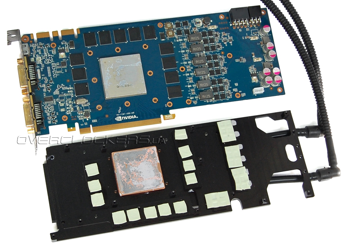

На самом деле водоблоком является лишь верхняя часть. Радиатор для VRM и микросхем памяти выполнен в виде отдельной массивной пластины, которая прикручивается к теплообменнику GPU. Это, конечно, проще и дешевле создания одного блока-охладителя, но эффективность будет сильно зависеть от контакта этих двух половинок. На деле же, как вы можете увидеть по нижнему фото, контакт в районе микросхем памяти не самый лучший. Но в наиболее критичной зоне системы питания, судя по отпечатку термоинтерфейса, он очень плотный.
Использование термопласты по всей площади соприкосновения могло бы улучшить эффективность охлаждения.
Выступающая медная площадка контактирует с ядром.

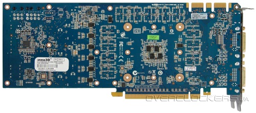

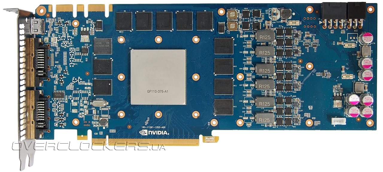

Модифицировать дизайн PCB инженеры Inno3D не стали. Перед нами стандартная версия GeForce GTX 580 без каких-либо изменений. Только голубой цвет текстолита придает хоть какую-то оригинальность.

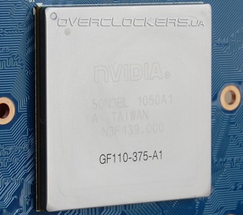

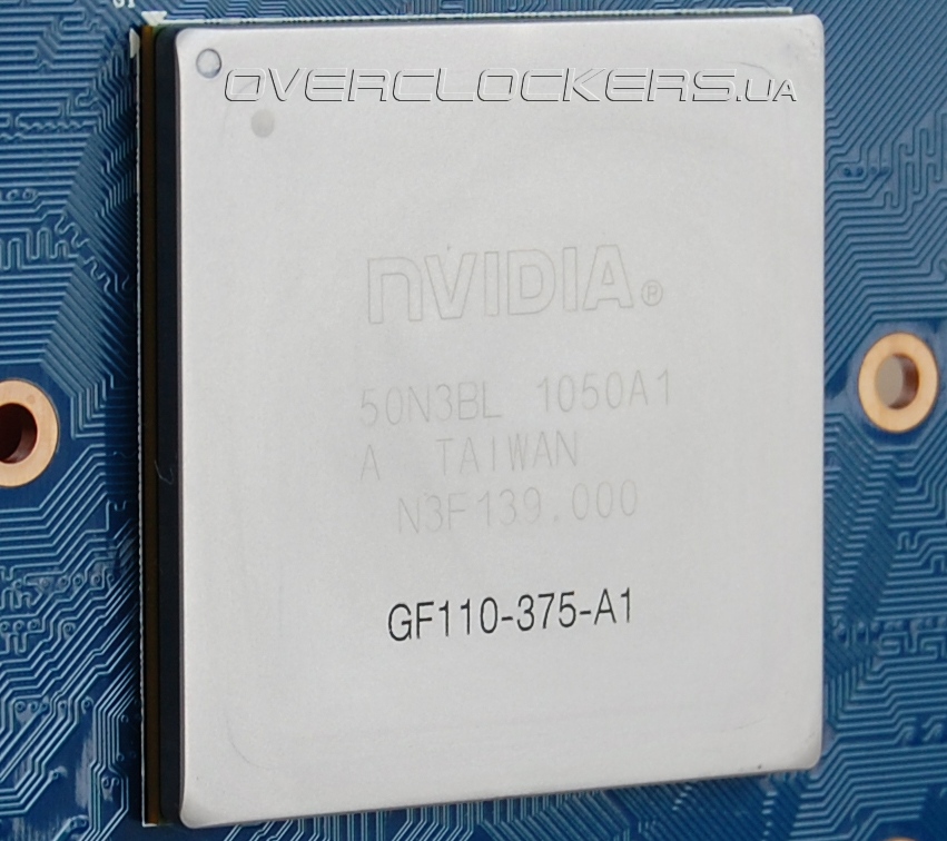

Графический процессор GF110 собственной персоной:
GF110-375-A1

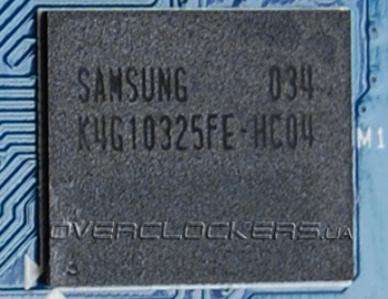

Полтора гигабайта видеопамяти набраны 12 микросхемами Samsung K4G10325FE-HC04.

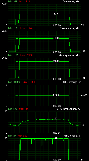

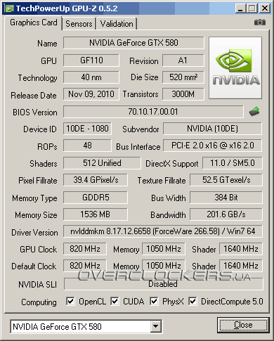

Вместо стандартных 772/1544 МГц для ядра и 4008 МГц для памяти GeForce GTX 580 Black работает на частотах 820/1640/4200 МГц. Для продукта high-end уровня это очень даже неплохой заводской разгон. К примеру, Zotac GTX 580 AMP! ограничивается частотами 810/1620/4100 МГц.

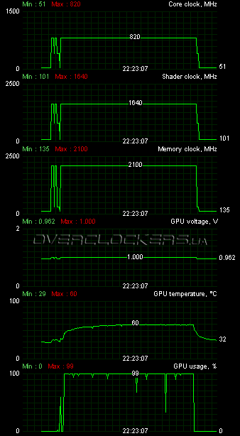

Первые впечатления от работающей видеокарты трудно назвать положительными, ведь гул от вентилятора очень высокий. Есть даже подозрение, что заявленные максимальные 2500 об/мин не совсем соответствуют действительности и скорость вращения еще выше. Реальные показатели нам не известны, потому что мониторинг оборотов работал некорректно. На 12 В шум системы охлаждения превышает гул референсной турбины GeForce GTX 580. Зато эффективность охлаждения ядра в таких условиях не вызывает нареканий. Температура GPU не превысила даже 60 °С при нашем стандартном 12-минутном тесте в Crysis: Warhead (демо Ambush на максимальных настройках качества изображения со сглаживанием в 1920x1200)!
Отметим, что радиатор был вынесен за пределы корпуса, а температура в помещении составляла 23°С. Референсный GeForce GTX 580 прогревается примерно до 85°С. Разница впечатляет, хотя при расположении радиатора внутри корпуса нагрев был бы немного выше.

О перегреве GPU речи не идет — при 9 В его температура поднялась лишь на 5 градусов Цельсия. Проблема в охлаждении VRM. Еще в обзоре iChill GeForce GTX 570 Black мы акцентировали на этом внимание. Конструктивно радиатор системы питания выполнен независимо, непосредственно «водой» он не охлаждается, воздушного охлаждения у него тоже нет. Ставка сделана на то, что приемлемый температурный режим будет поддерживаться благодаря контакту с водоблоком. Для этого площадь их соприкосновения увеличена за счет увеличенного размера верхней алюминиевой крышки. Но контакт по всей площади нельзя назвать хорошим, а количество термопасты недостаточно.

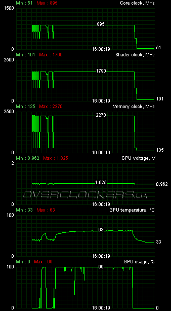

В таких условиях о приличном разгоне можно не думать. При максимальных оборотах вентилятора мы смогли достичь лишь 870/1740 МГц по ядру и 4540 МГц по памяти при дополнительном обдуве тихоходным 140-мм вентилятором. Относительно побывавших у нас ранее референсов от Zotac результат памяти вполне неплохой, а вот разгон GPU слабоват. Питающее напряжение ядра было повышено лишь до 1,013 В, большие значения помогли бы добиться стабильности на больших частотах, но карта при таких напряжениях быстро перегревалась. Хотя потенциал у GPU, судя по всему, был еще приличный.
Мы решили не мириться с таким положением дел и тщательно промазали термопастой Noctua NT-H1 соприкасающиеся поверхности радиатора и водоблока. Это действительно принесло положительные результаты. Планка стабильного разгона повысилась до 895/1790/4540 МГц при напряжении 1,025 В. Рубеж в 900 МГц взять не удалось — напряжения не хватало, а при больших его значениях в тяжелых режимах карта долго не работала.

После такого «апгрейда» термонитерфейса, мы решили заново проверить работоспособность карты на низких оборотах обдувающего вентилятора. И на этот раз iChill Black выдержала испытание в тяжелом режиме Crysis: Warhead при 8 В, позволив добиться вполне приемлемого уровня шума от вентилятора СВО.
