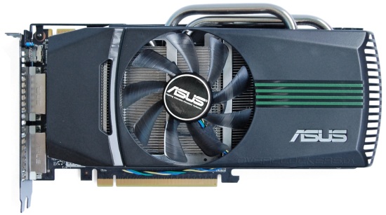

Поставляется в большой коробке. По изображению в левой части сразу становится ясно, что для охлаждения используется кулер DirectCU.
Комплект поставки включает:
- переходник DVI/D-Sub;
- переходник mini-HDMI/HDMI;
- два переходника питания c двух molex 4-pin на PCI-E 6-pin;
- диск с программным обеспечением;
- инструкция.

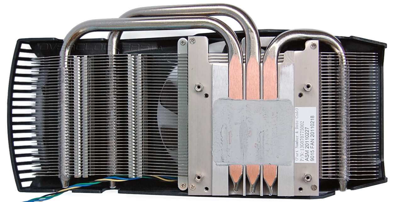

Сверху выпирают две толстые тепловые трубки. По центру расположен массивный вентилятор с полупрозрачной крыльчаткой.
Сбоку платы имеется ребро жесткости.

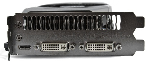

На задней панели расположена пара DVI и один mini HDMI.

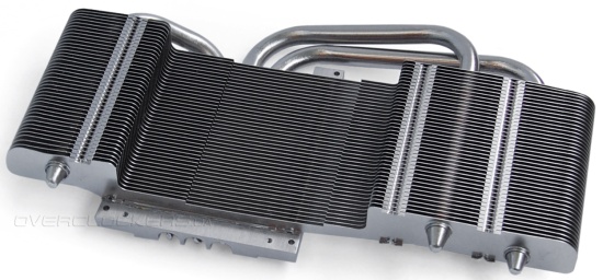

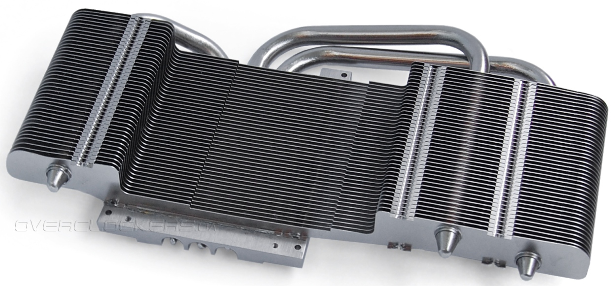

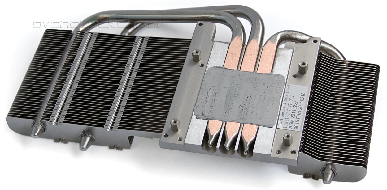

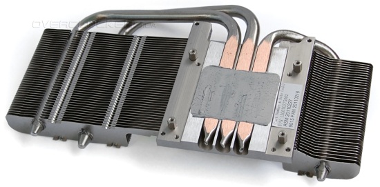

Система охлаждения напоминает кулеры упоминавшихся выше видеокарт, но есть некоторые улучшения — радиатор немного длиннее, используется три трубки вместо двух.
Тепловые трубки напрямую контактируют с поверхностью графического процессора. Они плотно подогнаны в желобки алюминиевого основания.
Обдувающий вентилятор расположен между двумя приподнятыми секциями радиатора. И для хорошего продува крайних зон понадобится мощный воздушный поток, что означает повышенные обороты вентилятора. Но не стоит делать преждевременные выводы, все покажет наше тестирование.

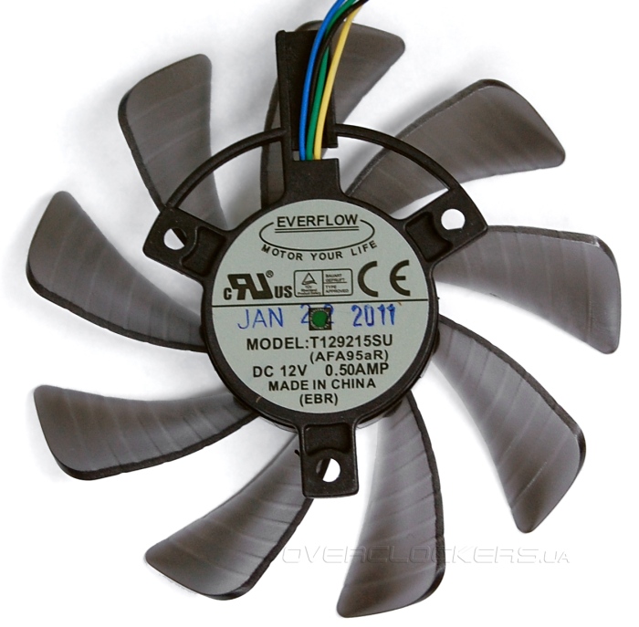

Установлен вентилятор Everflow T129215SU диаметром 92 мм (реальный диаметр лопастей немного меньше).

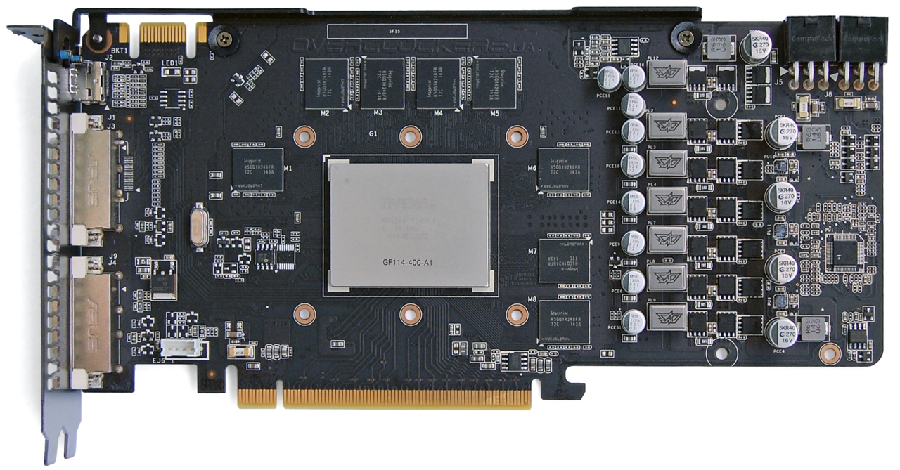

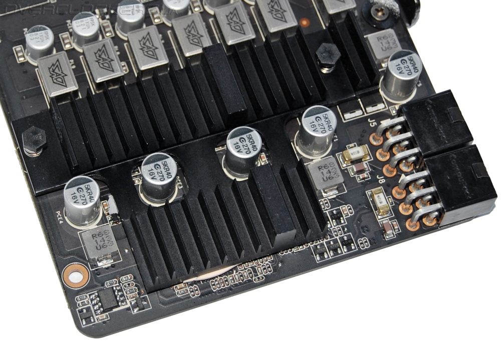

На компоненты системы питания установлен небольшой ребристый радиатор. Некоторые GeForce GTX 560 Ti вообще обходятся без такого радиатора.

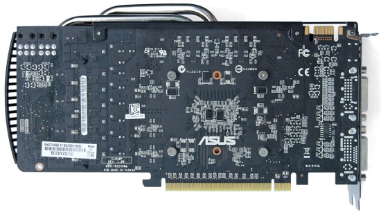

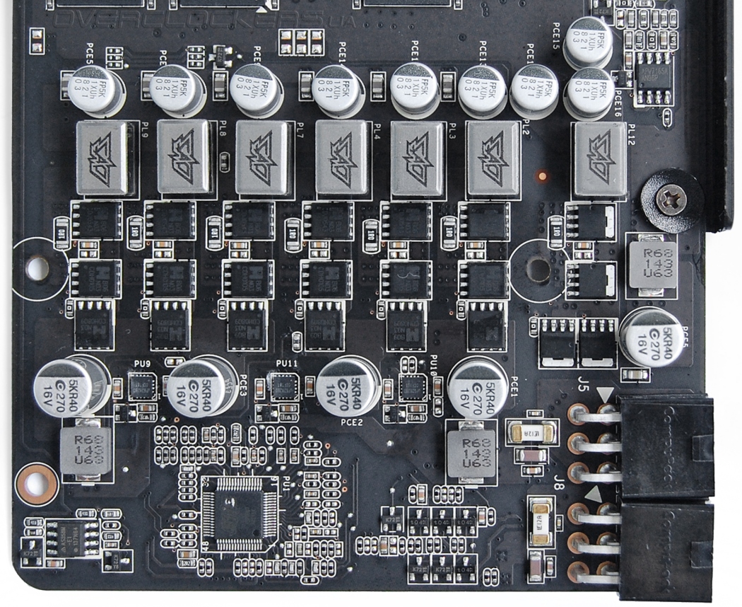

Печатная плата отличается от стандартной и выполнена по оригинальному дизайну.
Если у обычного GeForce GTX 560 Ti реализована четырехфазная система питания GPU, то у данного ASUS — шесть фаз. Управляющие функции возложены на контроллер SHE ASP0907.

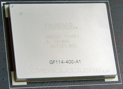

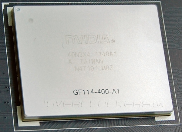

Графический процессор GF114-400-A1 закрыт большой теплораспределительной крышкой.

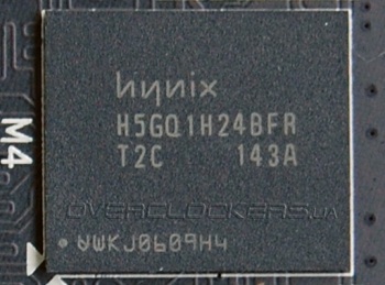

Один гигабайт видеопамяти набран восемью микросхемами Hynix H5GQ1H24BFR T2C.

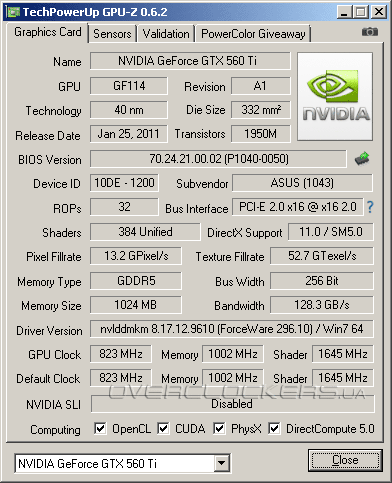

Видеокарта работает на стандартных частотах: 823/1645 МГц для растрового и шейдерного доменов GPU, 4008 МГц для памяти GDDR5. Питающее напряжение ядра составляет 0,987 В.
У данного экземпляра ASIC Quality равен 88,3%.

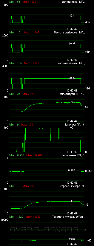

Наш стандартный 12-минутный тест в Crysis: Warhead при максимальных настройках качества прогрел ядро до 78 °C. Скорость вращения вентилятора достигала уровня 1920-1950 об/мин.
В самом «горячем» тесте Hard Reset пиковая температура была 80 °C при 2040 об/мин.
Рабочие температуры не особо низкие, но при столь высокой температуре в помещении такие показатели можно считать отличными. Тем более, что уровень шума умеренный.

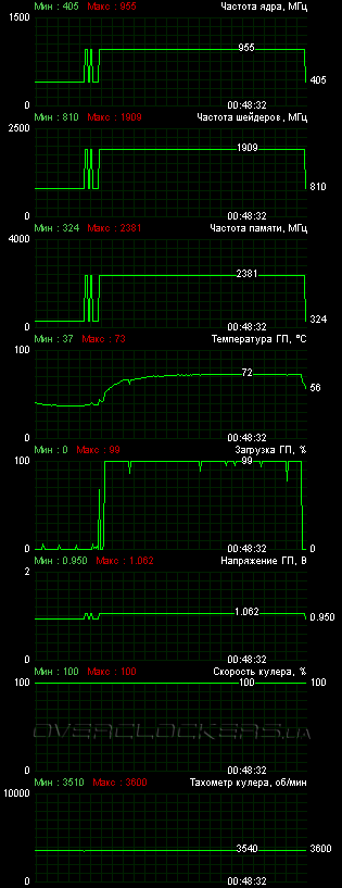

При повышении оборотов до максимума разогнать видеокарту удалось до 955/1909/4762 МГц при увеличении напряжения до 1,062 В. Не самый высокий результат, но и не самый низкий. При больших частотах ядра начинали проявляться артефакты в определенных приложениях.

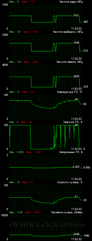

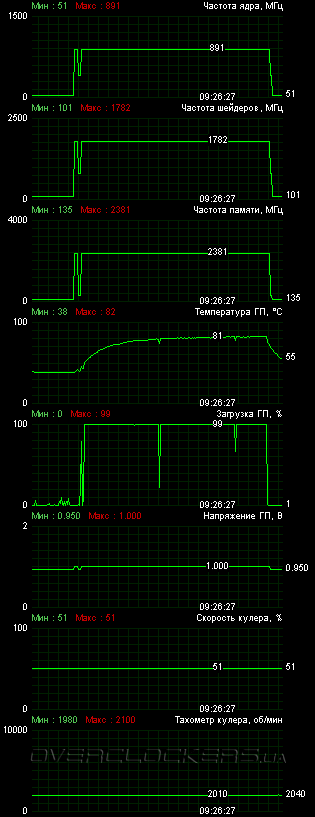

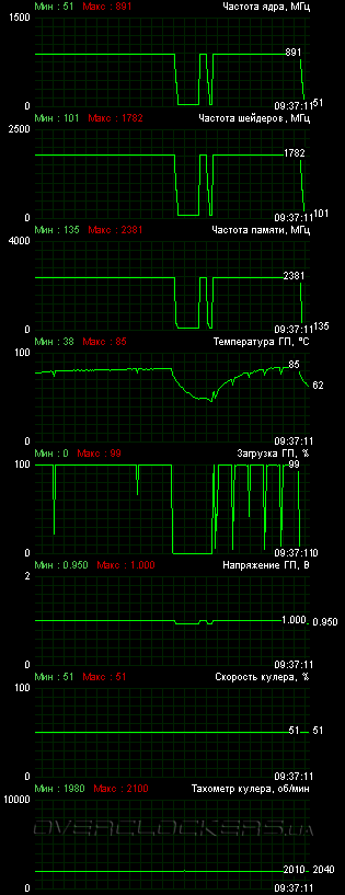

Но для простого пользователя интересен разгон при сохранении приемлемого уровня шума. Зафиксировав обороты вентилятора на 51% (2010-2100 об/мин), мы смогли достичь стабильности на частотах 891/1782/4762 МГц при напряжении 1,0 В. В Crysis пиковая температура достигла 82 °C.
В Hard Reset графический процессор прогрелся до 85 °C. Так что видеокарта работает почти на пределе своих возможностей. Для длительной и безопасной эксплуатации на таких частотах может понадобиться корректировка оборотов или дополнительный обдув.

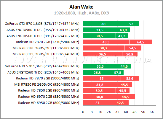

В игре Alan Wake видеокарта GeForce GTX 560 Ti занимает последнее место в рейтинге, уступая 14-15% новому Radeon HD 7850. Со старым Radeon HD 6950 разница скромнее и заметна лишь по среднему fps — 12%. При разгоне в тихом режиме ASUS по минимальному показателю выходит на один уровень с Radeon HD 7850, но средняя частота кадров у конкурента по-прежнему выше.

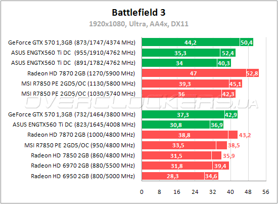

В Battlefield 3 герой нашего обзора выглядит уже получше. Он обходит Radeon HD 6950 и демонстрирует средний fps на 3% выше чем у Radeon HD 7850, хотя по минимальному fps проигрывает этому сопернику 2%. При разгоне в тихом режиме результаты ASUS чуть выше частоты кадров у MSI R7850 Power Edition 2GD5/OC. Но до уровня GeForce GTX 570 или Radeon HD 7870 рассматриваемый видеоадаптер не дотягивает даже при максимальном разгоне.

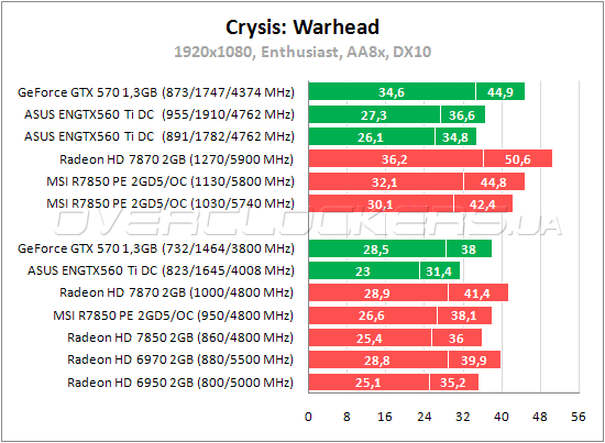

Crysis: Warhead
ASUS ENGTX560 Ti DC/2DI/1GD5 снова занимает последнее место в Crysis: Warhead. Видеоадаптер отстает от Radeon HD 6950 на 9-12% и на 10-15% от Radeon HD 7850. Нагнать этих соперников на стандартных частотах помогает разгон GeForce GTX 560 Ti до частот 891/1782/4762 МГц.

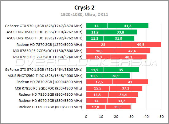

Crysis 2
В Crysis 2 у ASUS результаты снова не ахти — привычное последнее место. У Radeon HD 6950 преимущество в 2% по среднему fps и в 20% по минимальному (справедливости ради отметим, что играть на обоих картах не комфортно). Radeon HD 7850 и вовсе в этом тесте далеко впереди, по минимальному показателю обгоняя даже GeForce GTX 570.

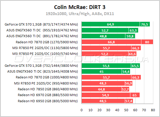

Colin McRae: DiRT 2
В этом тесте GeForce GTX 560 Ti удается немного потеснить Radeon HD 7850, выиграв у нового конкурента 1-3%. Но версия от MSI с заводским разгоном и старый Radeon HD 6950 быстрее. Обойти этих соперников удается при разгоне в тихом режиме. На частотах 955/1910/4762 МГц ускоритель ASUS не дотягивает лишь 3% до уровня работающего в номинале Radeon HD 6970 и примерно 5% уступает Radeon HD 7870 — неплохо, как для старичка.

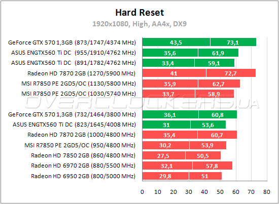

Игра Hard Reset предпочитает видеокарты NVIDIA, поэтому нашему герою удается обойти Radeon HD 6950 и Radeon HD 7850. Первый уступает 4-5%, второй проигрывает 6% по среднему fps и 13% по минимальному. Даже повышенные частоты MSI R7850 Power Edition 2GD5/OC не обеспечивают этому видеоадаптеру преимущества над простым GeForce GTX 560 Ti в данном тесте. При максимальном разгоне ASUS оказывается чуть быстрее работающего на стандартных частотах Radeon HD 7870.

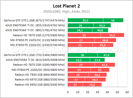

Lost Planet 2
Игра, активно использующая тесселяцию, долгое время была крепким орешком для видеокарт AMD. Но новое поколение Radeon в этом направлении активно нарастило мощь. GeForce GTX 560 Ti и Radeon HD 7850 идут примерно наравне — первый немного лучше по минимальному fps, а второй по среднему. Radeon HD 6970 и Radeon HD 6950 не конкуренты карте ASUS — по минимальному показателю они уступают от 32% до 50%.

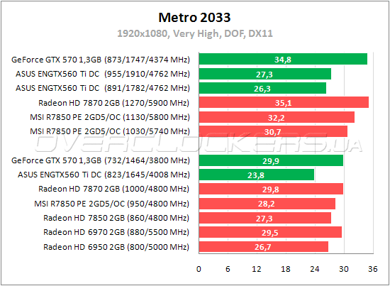

В тесте Metro 2033 все возвращается на свои месте и ASUS снова плетется в хвосте, не в состоянии обеспечить комфортную частоту кадров при столь тяжелых настройках графики. У Radeon HD 6950 преимущество в 12%, Radeon HD 7850 выигрывает 15%. Сравняться с последним соперником удается лишь при разгоне до 955/1910/4762 МГц.

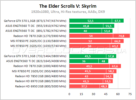

В Skyrim позиция аутсайдера опять остается за GeForce GTX 560 Ti, который немного уступает Radeon HD 6950. Возможно, сыграл свою роль и малый объем памяти. В тестовой сцене при использовании сглаживания и текстур повышенного разрешения загрузка памяти может доходить до 1,4 Гб и выше. А видеокарта ASUS единственная среди участников с 1 ГБ на борту, у всех Radeon вдвое больший объем видеобуфера. При максимальном разгоне ASUS демонстрирует небольшое преимущество над Radeon HD 6970.

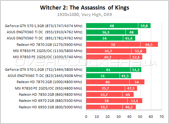

Witcher 2: The Assassins of Kings
Во втором «Ведьмаке» никаких неожиданностей не произошло — за GeForce GTX 560 Ti стабильно остается последнее место. В этот раз карта уступает 9-11% Radeon HD 6950 и 6-9% более новому Radeon HD 7850. При разгоне до 955/1910/4762 МГц удается незначительно обогнать работающий в номинале адаптер MSI R7850 Power Edition 2GD5/OC.

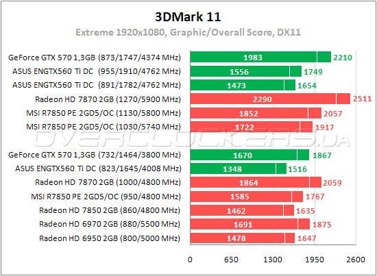

3DMark 11
Разница между GeForce GTX 560 Ti и Radeon HD 6950 составляет 9,6%, Radeon HD 7850 быстрее на 8,4%. GeForce GTX 570 быстрее младшего брата почти на 24%.

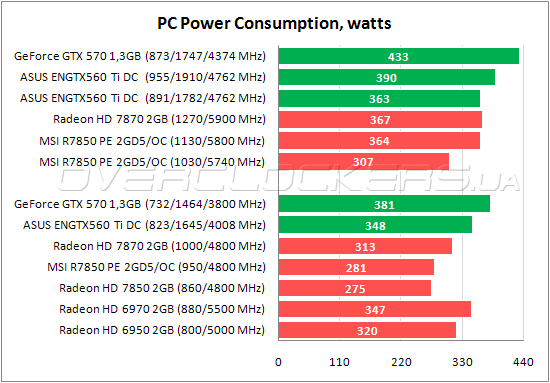

Замеры потребляемой мощности производились в восьми приложениях. Рабочие напряжения GeForce GTX 560 Ti указывались выше.
Рассматриваемая видеокарта не отличается экономичностью, ее аппетиты почти соответствуют запросам Radeon HD 6970 (разблокированная версия Radeon HD 6950). А при максимальном разгоне GeForce GTX 560 Ti легко нагоняет GeForce GTX 570.
