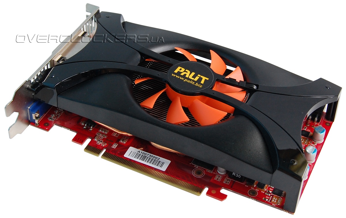

На очереди последний представитель семейства GeForce GTX 460 Sonic с гордой приставкой Platinum. Что же такого платинового в этой модели? Это мы сейчас и выясним.
Упаковка и комплектация стандартны. Набор внешних разъемов тоже типичный: два DVI, D-Sub, HDMI.

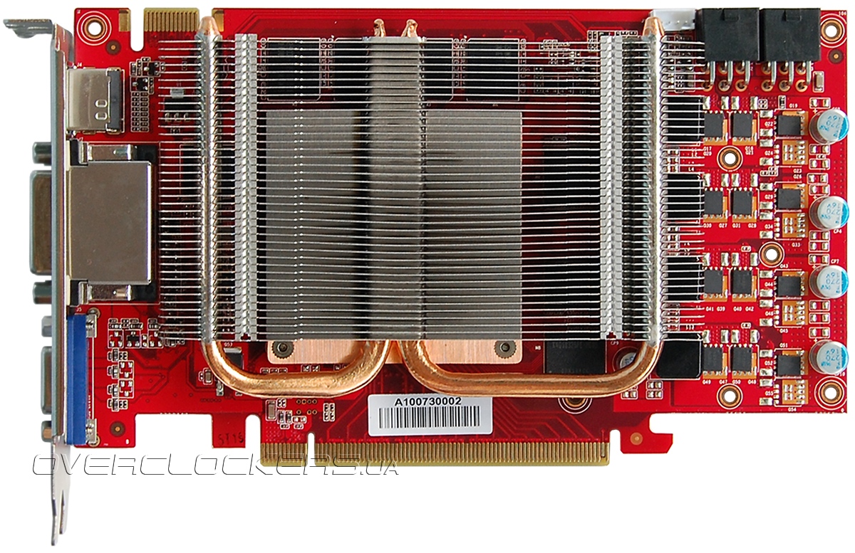

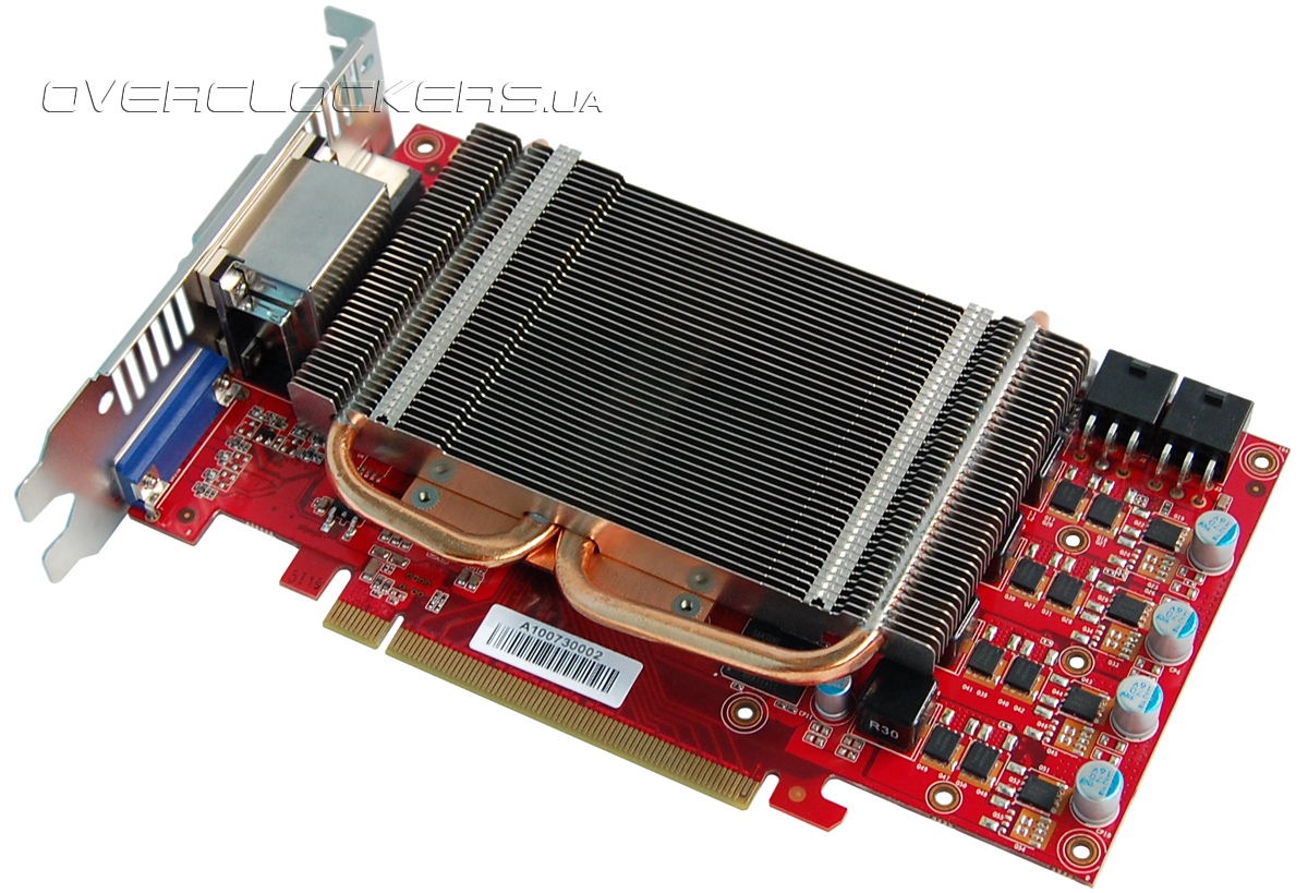

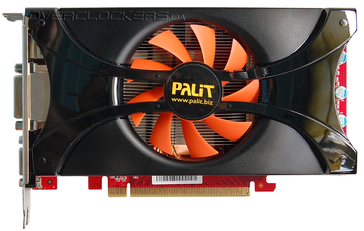

Сразу же бросается в глаза наличие тепловых трубок у системы охлаждения и радиатор из тонких пластин.

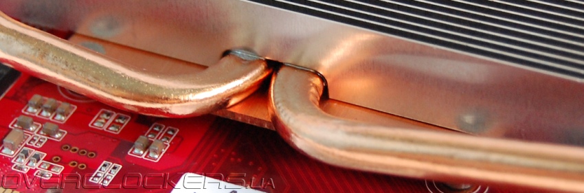

На две изогнутые трубки нанизано 40 пластин, которые одновременно контактируют и с широким медным основанием. Обдув осуществляется 80-мм вентилятором PLA08015B12HH.
Никаких желобков для тепловых трубок в основании нет — они просто приплюснуты, для увеличения площади соприкосновения. Надежный контакт обеспечивается пайкой — на краях виден припой.

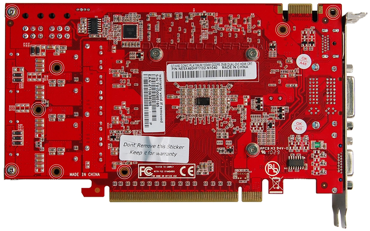

Дизайн платы остался без изменений. Полностью карту без кулера мы не покажем — гарантийная пломба не позволила снять охлаждение. Но и так отлично видно, что плата Sonic Platinum не отличается от более простого варианта видеокарты этой серии.

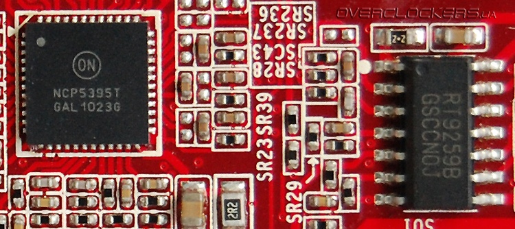

Система питания GPU реализована на контроллере NCP5395T от ON Semiconductor, за питание памяти отвечает микросхема RT9259.
Объем памяти у данной модели стандартный — 1024 МБ. Используются привычные микросхемы Samsung K4G10325FE-HC05.
Platinum-версия по рабочим частотам ушла далеко вперед от стандартных спецификаций. Ядро функционирует на 800/1600 МГц, память GDDR5 на 1000 (4000) МГц, что на 18,5 и 11 процентов выше, чем у референса. Для заводского разгона — очень даже неплохо, хотя некоторые производители наладили уже выпуск GeForce GTX 460 с частотой графического процессора до 850 МГц.
Кроме значительно возросших частот видеокарта в сравнении с простыми Sonic оказалась холоднее и тише. При нагрузке 12-минутным тестом Crysis Warhead на максимальных настройках качества под DirectX 10 в разрешении 1920х1200 со сглаживанием ядро прогрелось лишь до 77 °С (при 28 °С в помещении), а вентилятор раскрутился до 60-62% от своего максимума. Впрочем, разница с младшими видеокартами не столь большая, чтобы свести уровень шума до приемлемого уровня, гул от вентилятора все равно довольно заметный.
В стресс-тесте FurMark максимальная температура составила 88 °С. Но даже в таком стрессовом режиме вентилятор не достиг максимальных оборотов, как это было у остальных карт.
