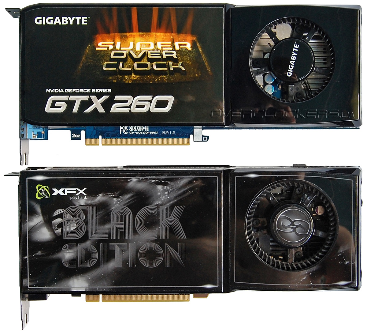

На первый взгляд видеокарта Gigabyte не отличается от референсных моделей. В обман вводит идентичная система охлаждения.

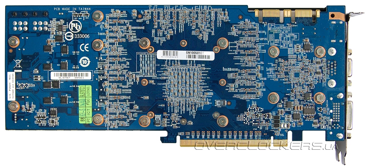

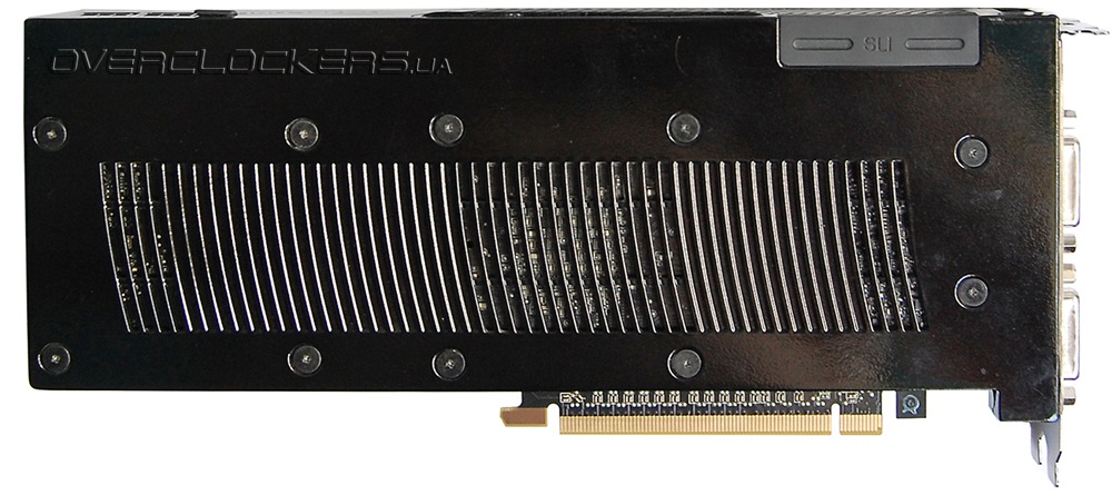

Но если взглянуть на обратную сторону адаптеров, то уже видна разница. У референса половина микросхем памяти вынесена на заднюю сторону платы, которая накрыта специальной пластиной-радиатором. У GV-N26SO-896I никакого радиатора с этой стороны не предусмотрено, и все чипы памяти расположены со стороны GPU.

Референсная плата немного уже, но из-за своего «панциря» визуально кажется, что размеры ее такие же как у модели Gigabyte. Гнезда подключения питания расположены сбоку. Рядом находится аудиовход для подключения к S/PDIF на материнской плате, чтобы через HDMI вместе с видео передавался и звуковой поток. Два разъема MIO позволяют соединять видеокарты в режимах SLI и 3-Way SLI.

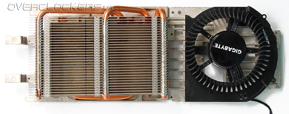

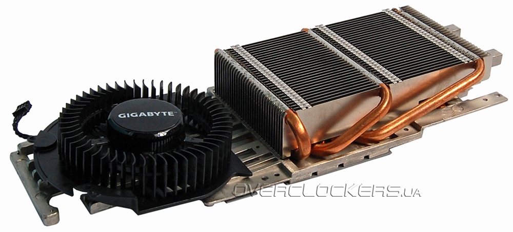

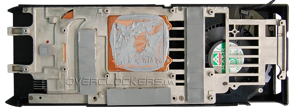

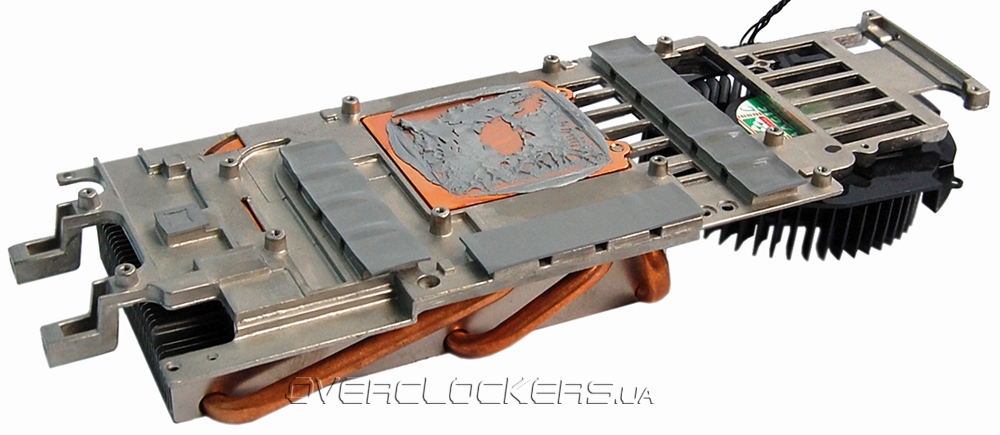

Система охлаждения аналогична по конструкции стандартному кулеру видеокарт этой серии: медная пластина для контакта с GPU, три тепловые трубки, пронизывающий основной радиатор, состоящий из множества пластин, и алюминиевая «подошва», которая контактирует с микросхемами памяти и чипом NVIO в качестве радиатора.

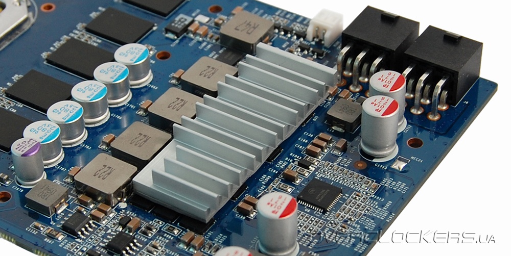

Подсистема питания снабжена отдельным небольшим радиатором. Он не имеет своего крепления, но плотно прижимается основанием кулера (прорези под вентилятором как раз и предназначены для фиксации этого небольшого радиатора). Кстати, как вы могли заметить выше, часть мосфетов вынесена на обратную сторону платы и они обходятся без какого-нибудь радиатора.

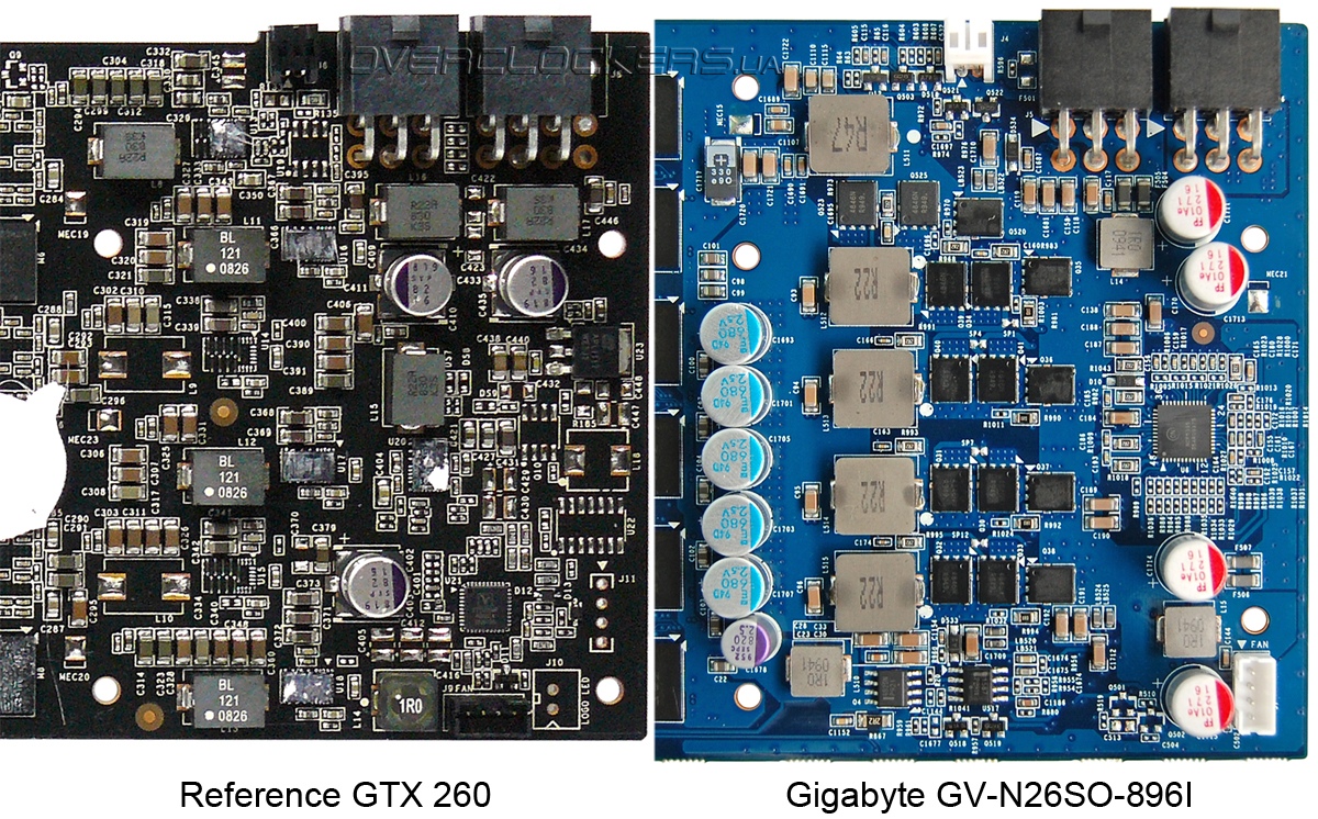

Относительно оригинальной GeForce GTX 260 дизайн системы питания был значительно переработан.
