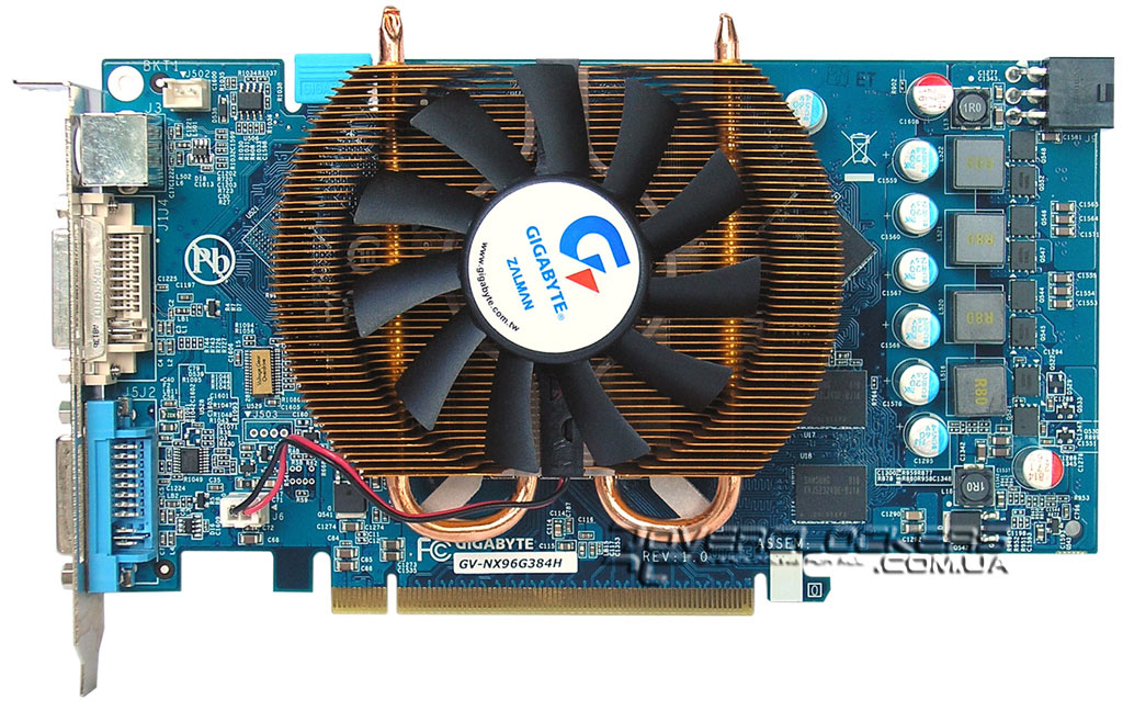

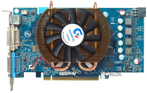

Как и решение от ASUS видеокарта Gigabyte GV-NX96G384H полностью отличается от референсных GeForce 9600 GSO дизайном платы и системой охлаждения. Естественно, карта выполнена на фирменном синем текстолите, как, впрочем, и большинство продуктов Gigabyte на базе чипов NVIDIA.

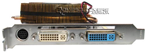

На видеоадаптере присутствует стандартный набор разъемов: два Dual Link DVI, HDTV-выход, интерфейс MIO и разъем дополнительного питания. Для подключения приемника сигнала по HDMI интерфейсу придется икать переходник и звуковой кабель отдельно. Аналогично и с картами от ASUS.

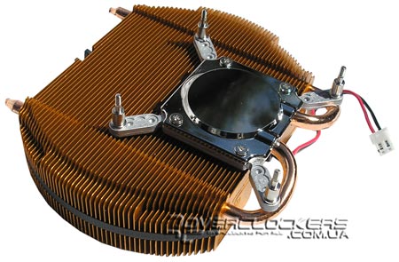

Система охлаждения представляет собой кулер Zalman VF830-Al, которым оснащают многие производители видеокарт. В его конструкции используется две тепловые трубки, по которым передается тепло от никелированного основания к тонким алюминиевым ребрам. Вентилятор вращается с постоянной скоростью и создаваемый им уровень шума высок, хотя на тестирование попадали другие продукты с таким же кулером, работающие достаточно тихо. Возможно, нам просто попался такой экземпляр.

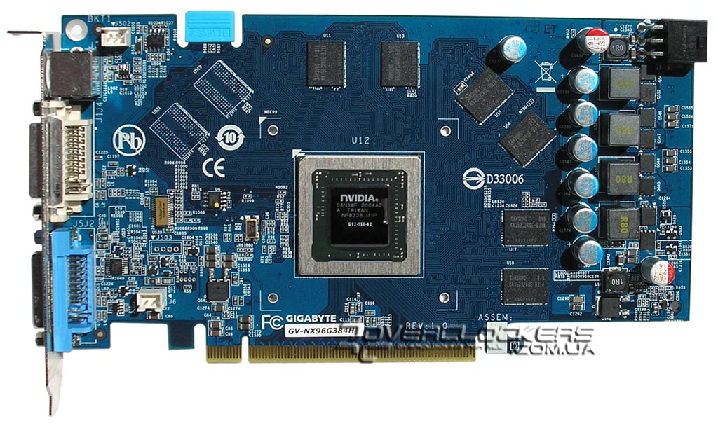

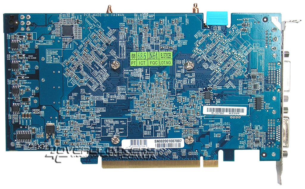

Используемая печатная плата немного короче референсной за счет компактного расположения четырехфазной подсистемы питания. Такая же PCB идет на производство видеокарт на базе GeForce 9800/8800 GT и 8800 GS.

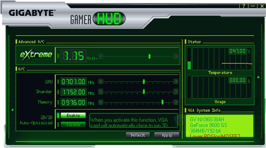

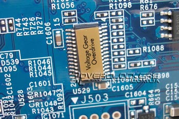

Кроме оригинального дизайна печатной платы и кулера адаптер GV-NX96G384H позволяет пользователю изменять напряжение питания на GPU. Для этого на карте установлен специальный котроллер питания, называемый компанией Voltage Gear Overdrive.
Изменение напряжения осуществляется за счет программы Gamer HUD, поставляемой в комплекте с видеокартой. Данная утилита позволяет изменять частоты растрового и шейдерного доменов, памяти; отслеживать температуру ядра и загрузку системы. Напряжение питания на ядре изменяется в пределах 1,05-1,2 В, что не слишком много, но, по крайней мере, позволит выжать несколько десятков мегагерц, если потребуется. Номинальное напряжение ядра составляет 1,15 В.

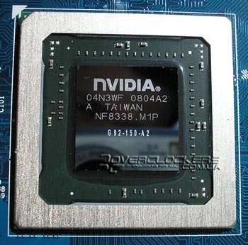

Графический процессор G92-150 остался прежним, только выпущен вначале прошлого года, тогда как адаптеры ASUS оснащались чипами конца 2007 года.

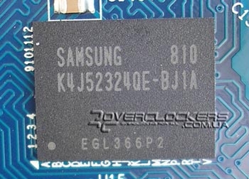

В качестве памяти используются микросхемы Samsung K4J52324QE-BJ1A, рассчитанные на эффективную частоту 2000 МГц. Общий объем равен 384 МБ, шина — 192 бита.

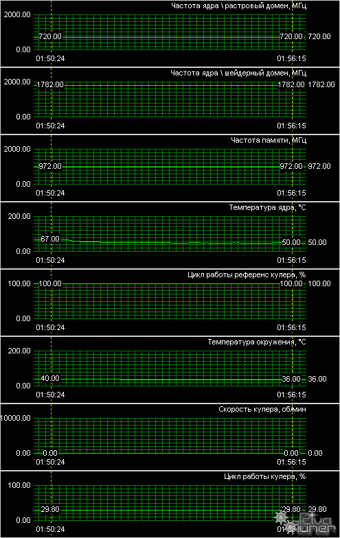

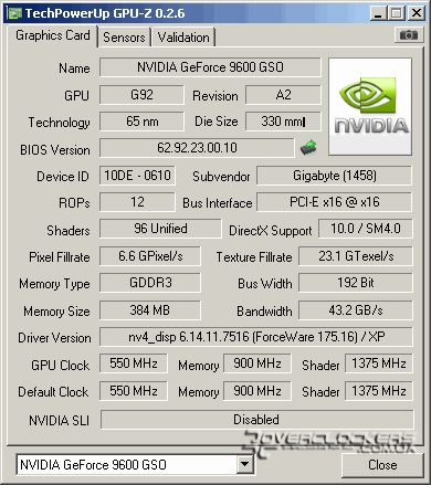

Рабочие частоты акселератора составляют 555/1350 МГц (по данным RivaTuner) для чипа и 1800 МГц для памяти. Относительно эталонных завышена лишь частота памяти на 200 МГц — от части это компенсирует узкую шину памяти при работе в номинальном режиме.
При разгоне удалось достичь частот порядка 702/1728 МГц по ядру, что вполне неплохо, и лишь 1974 МГц по памяти. Подняв напряжение на чипе до 1,2 В частотная планка отодвинулась до 720 МГц.
Температура ядра при номинальном режиме под нагрузкой не превышала 64°C, после разгона поднялась на 3 градуса Цельсия.
