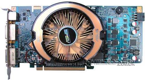

Карта ASUS EN9600GSO/HTDP/384M полностью отличается от референсных решений на базе GeForce 9600 GSO, в первую очередь за счет все той же системы охлаждения Glaciator и дизайна печатной платы. Фирменный синий текстолит моделей с графическими чипсетами от NVIDIA нашел применение и здесь, как, впрочем, и закругленные углы видеоадаптера.
Акселератор оснащен стандартным набором периферийных разъемов: два Dual Link DVI и HDTV-выход. Для подключения карт в режиме SLI имеется интерфейс MIO.
Радиатор кулера Glaciator выполнен из алюминия и по форме напоминает известные всем СО Zalman VF700. Для направления потока воздуха от вентилятора на кулер одет пластмассовый кожух. Вентилятор оснащен двухконтактным разъемом, неуправляем и работает достаточно тихо.

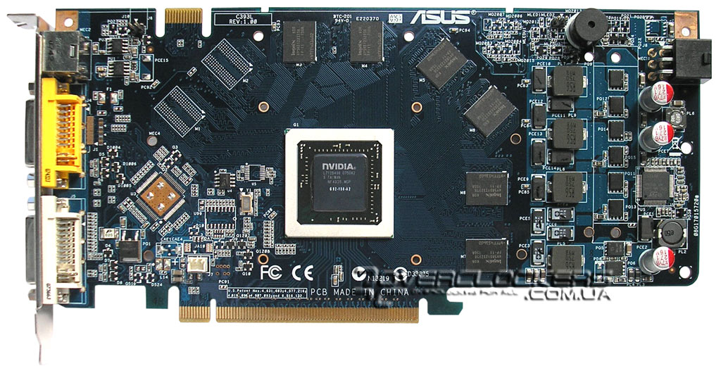

Как и было сказано выше, дизайн PCB полностью переработан; подсистема питания карты в отличие от референса имеет все четыре фазы. Наличие мест для двух не распаянных микросхем памяти говорит об использовании данной платы для производства GeForce 9800/8800 GT. На карте также установлен разъем дополнительного питания.
В качестве графического процессора установлен чип G92-150 ревизии A2, оснащенный защитной рамкой. В отличие от GeForce 9800/9800 GT количество потоковых процессоров в GPU данной серии видеоадаптеров составляет 96 штук, а не 112. Текстурные блоки и блоки растеризации ограничены 48 и 12 штуками соответственно (в старших моделях их 56 и 16).
Видеокарта оснащена памятью GDDR3 производства Hynix со временем доступа 1,1 нс (HY5RS12325B FP-11), рассчитанная на 1800 МГц DDR. Общий объем составляет 384 МБ, шина — 192 бита.
Рабочие частоты карты полностью соответствуют эталонным и составляют 550/1375 МГц для чипа и 1600 МГц для памяти.

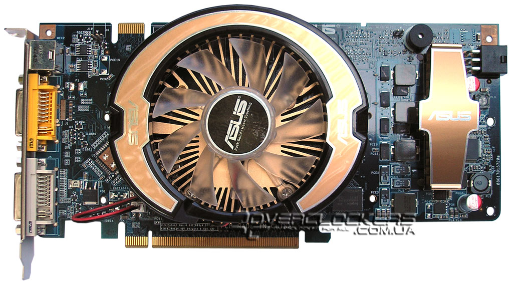

Следующий участник выполнен на базе GeForce 8800 GS и отличается от ASUS EN9600GSO лишь фирменным радиатором на силовых элементах.
Радиатор представляет собой алюминиевую конструкцию с тонкими ребрами, накрытую сверху крышкой. В качестве термоинтерфейса используется что-то типа «терможвачки».
Пожалуй, единственный минус радиатора, это его крепление. На данном экземпляре крепежные болты были длиннее, чем полагалось бы, пружины не давали необходимой жесткости, и радиатор попросту шатался. Вентилятор кулера Glaciator субъективно работал громче, чем у ASUS EN9600GSO.
