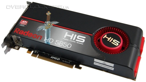

HIS HD 5850 1GB (H585F1GD)

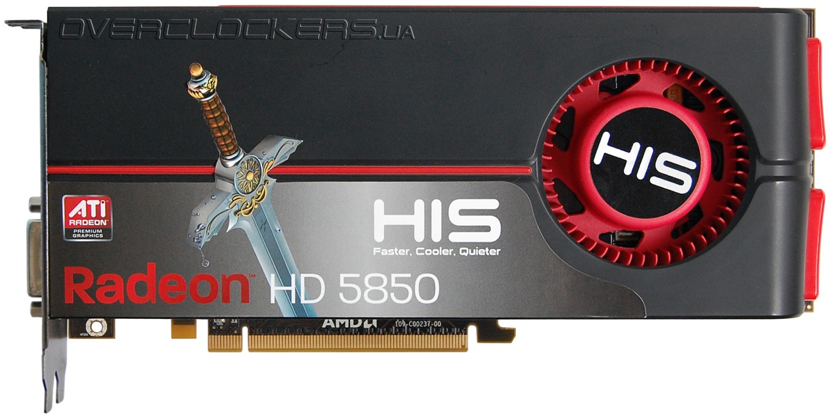

Видеоадаптеры компании HIS представлены у нас сразу тремя моделями. Первая — типичный референсный продукт.
HIS HD 5850 1GB (H585F1GD)HIS HD 5850 1GB (H585F1GD)
Комплектация следующая:
  • переходник DVI/D-Sub;
  • два переходника питания molex/PCI-E;
  • мостик CrossFire;
  • диск с драйверами;
  • инструкции.

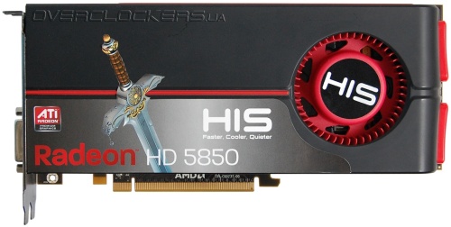

Перед нами стандартная видеокарта Radeon HD 5850, выполненная на стандартном дизайне с использованием кулера-турбины. От аналогов ее отличает лишь наклейка на пластиковом кожухе системы охлаждения и логотип на вентиляторе.

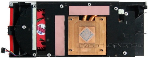

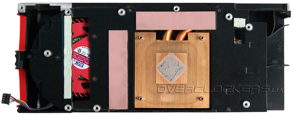

Кулер, вид снизу:
Его составные части:

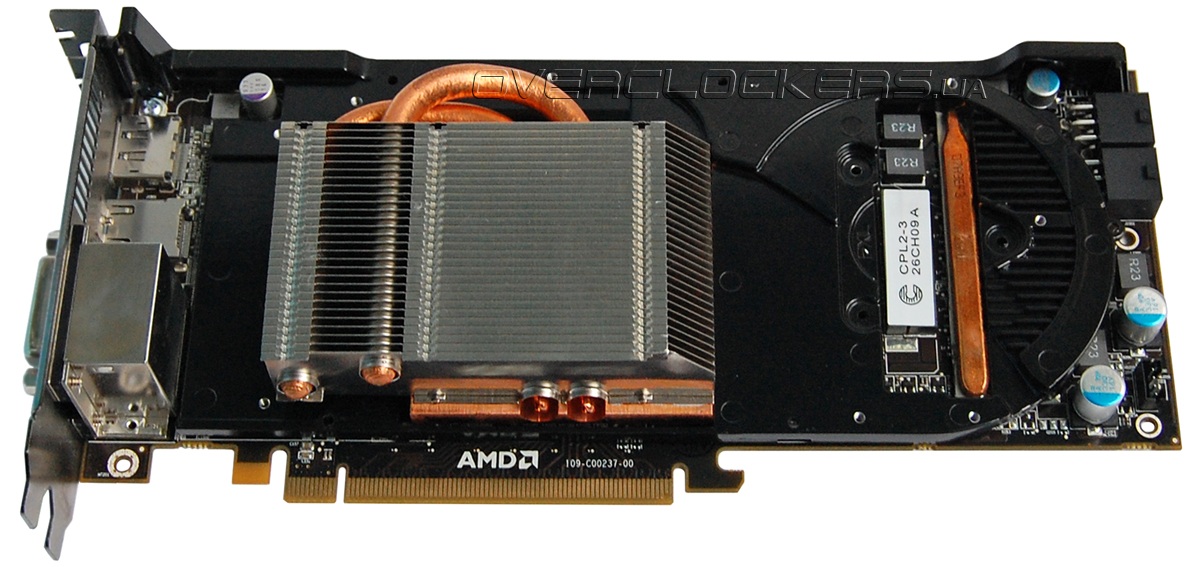

А вот такой вид имеет установленная система охлаждения без верхнего кожуха. В месте контакта с микросхемами системы питания есть небольшая тепловая трубка.

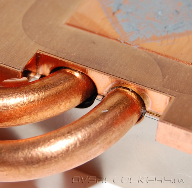

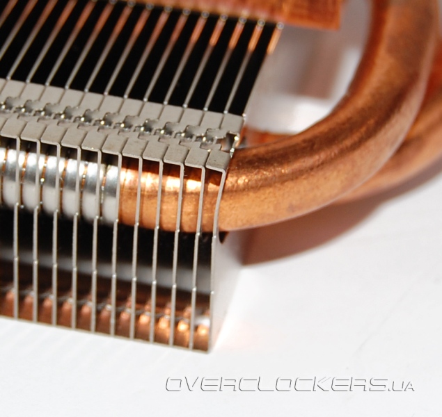

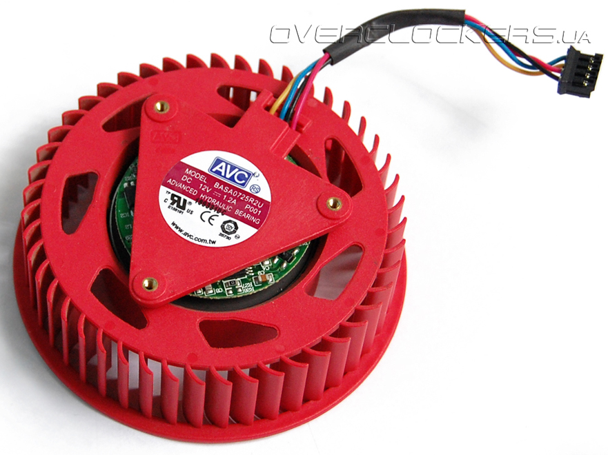

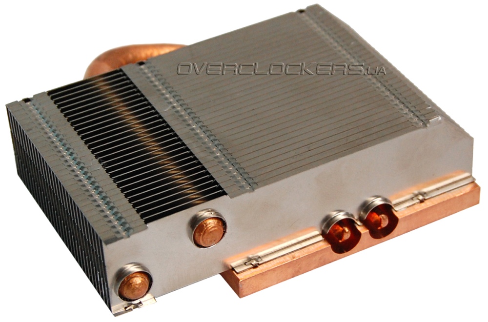

Радиатор GPU не отличается большими размерами. Его эффективность обеспечивается двумя толстыми тепловыми трубками и высокими оборотами радиального вентилятора.
Конструкция стандартной СО довольно удачная благодаря продуманному охлаждению всех компонентов платы. Она же позволяет достичь стабильности на очень высоких частотах за счет мощного высокооборотистого вентилятора.
Основной радиатор имеет небольшой недостаток. Из-за большого изгиба толстых трубок трудно подогнать отверстия в пластинах точно под положение трубки. Поэтому пять пластин радиатора имеют большие отверстия на месте сгиба одной трубки, контактируя лишь со второй.

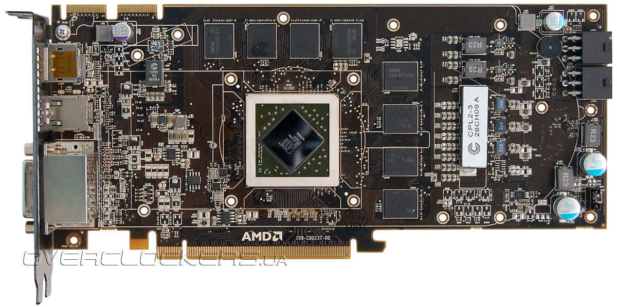

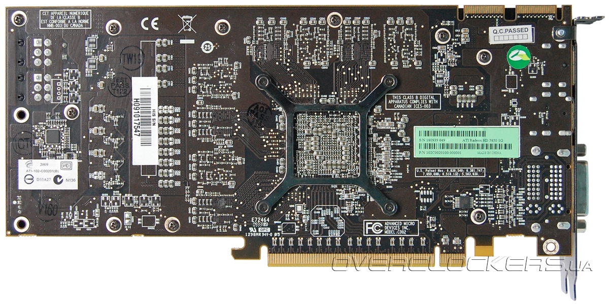

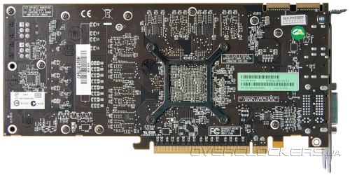

Типичный референсный дизайн с трехфазной схемой питания GPU и двухфазной подсистемой питания памяти.
Система питания ядра построена на микросхемах Volterra VT1157SF под управлением контроллера Volterra VT1165MF.
Volterra VT1165M Volterra VT1157SF
Данный экземпляр основан на графическом чипе, произведенном еще в 2009 году.
RV870
Распаяны обычные микросхемы памяти Samsung K4G10325FE-HC04.
