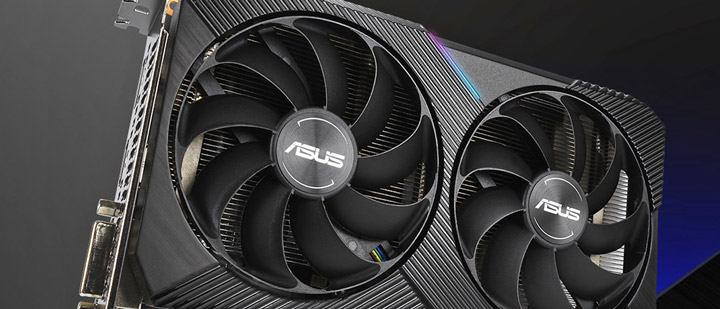

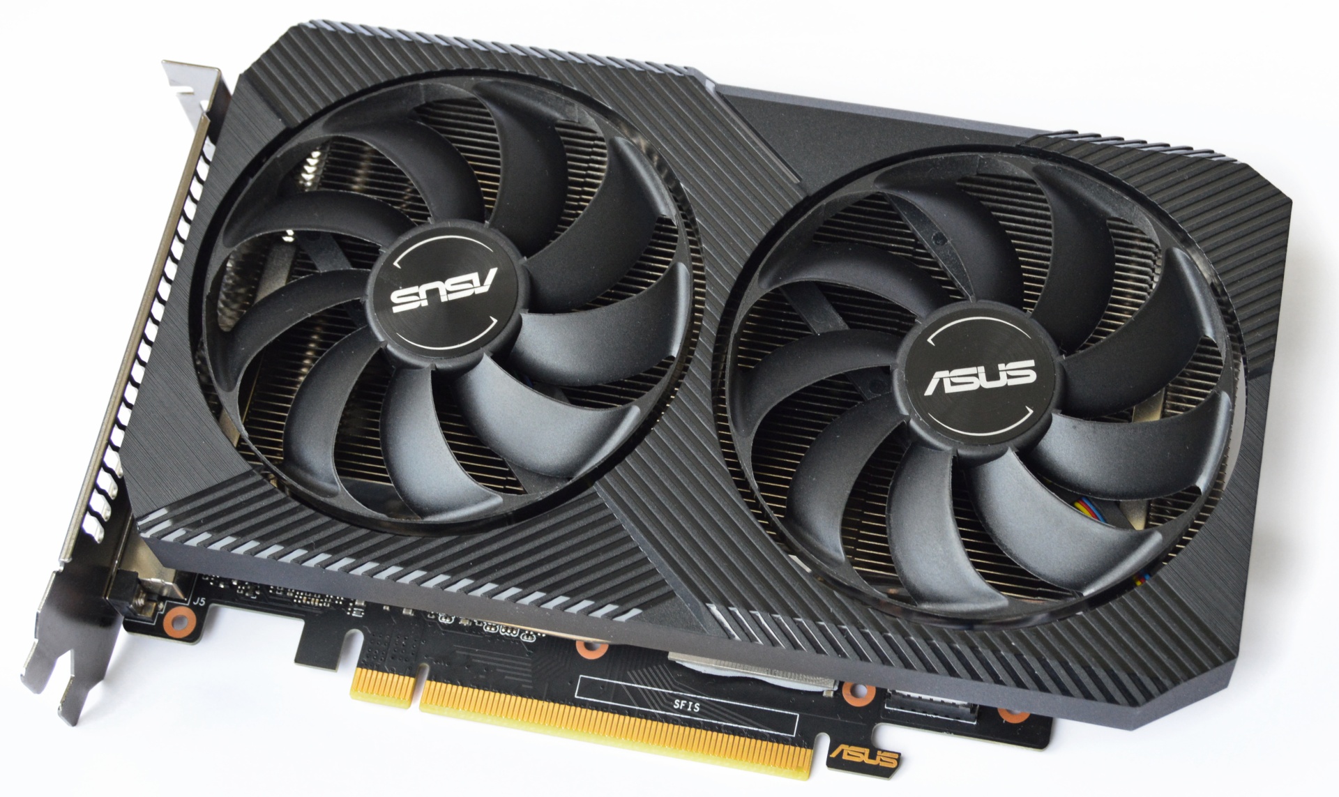

ASUS Dual GeForce RTX 2070 Mini разработана специально для компактных систем Intel NUC 9 Extreme и Intel NUC 9 Pro. Это предусматривает не только малые размеры, но и высокую эффективность охлаждения, что особенно остро в условиях малого внутреннего пространства.

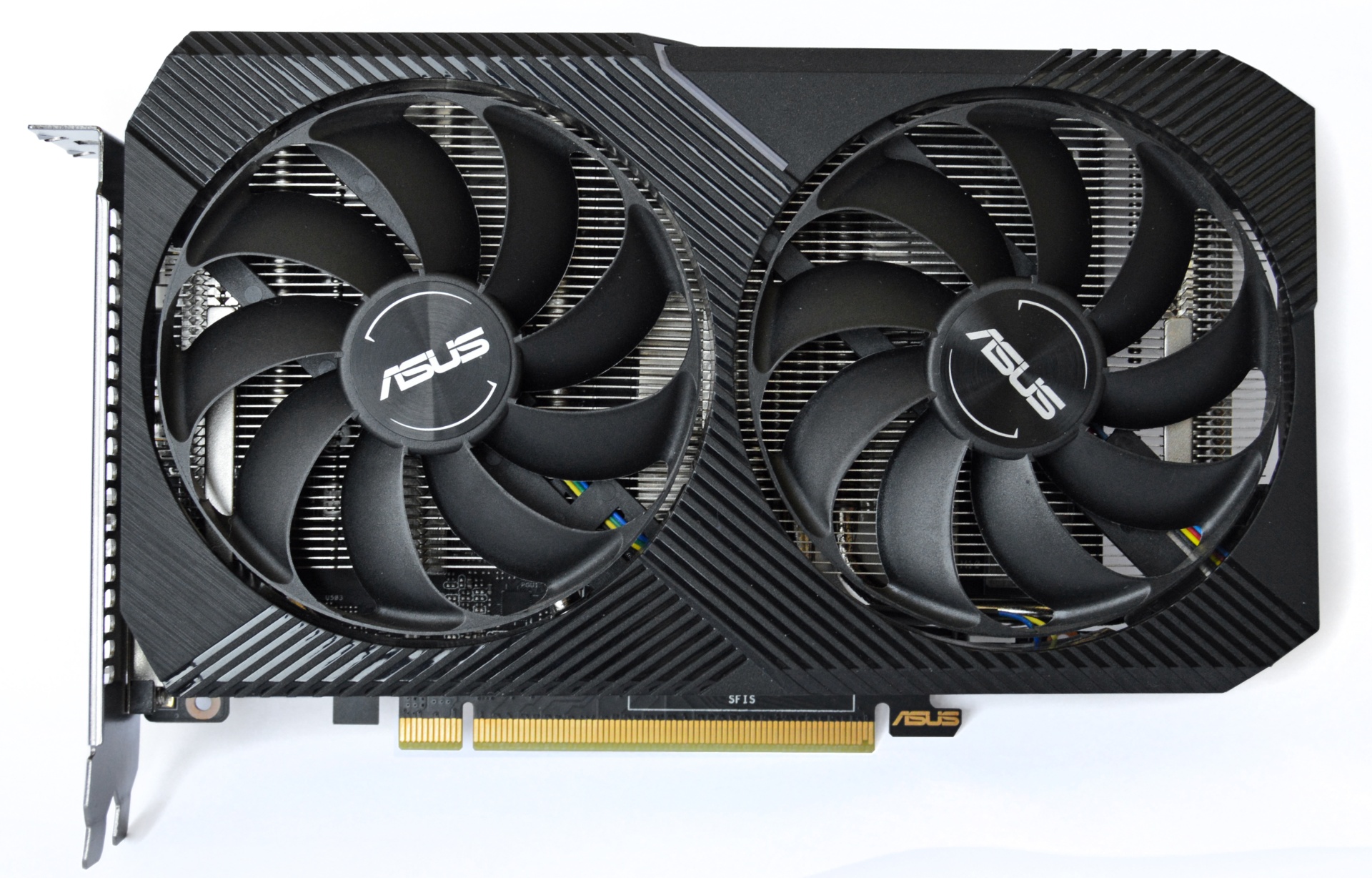

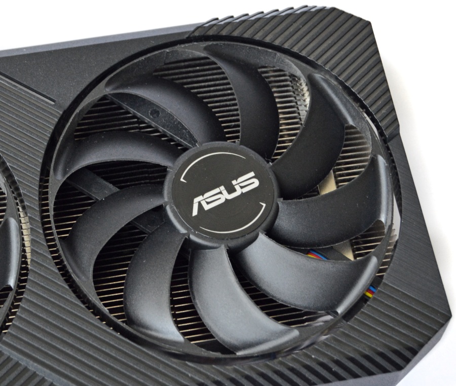

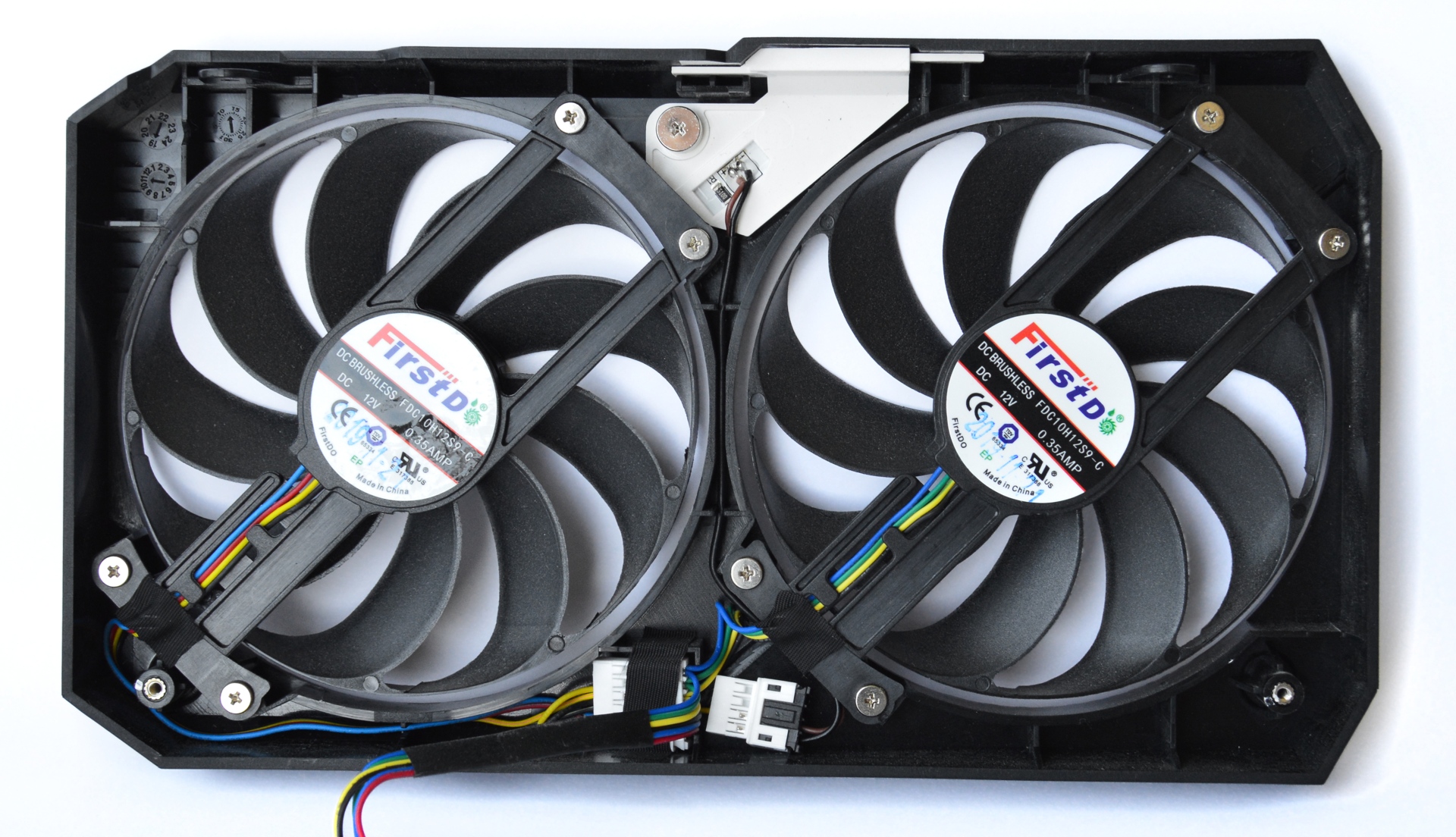

Бросается в глаза наличие особых вентиляторов с ободом вокруг лопастей. Такая конструкция крыльчатки повышает мощность воздушного потока и используется в топовых видеокартах ASUS.

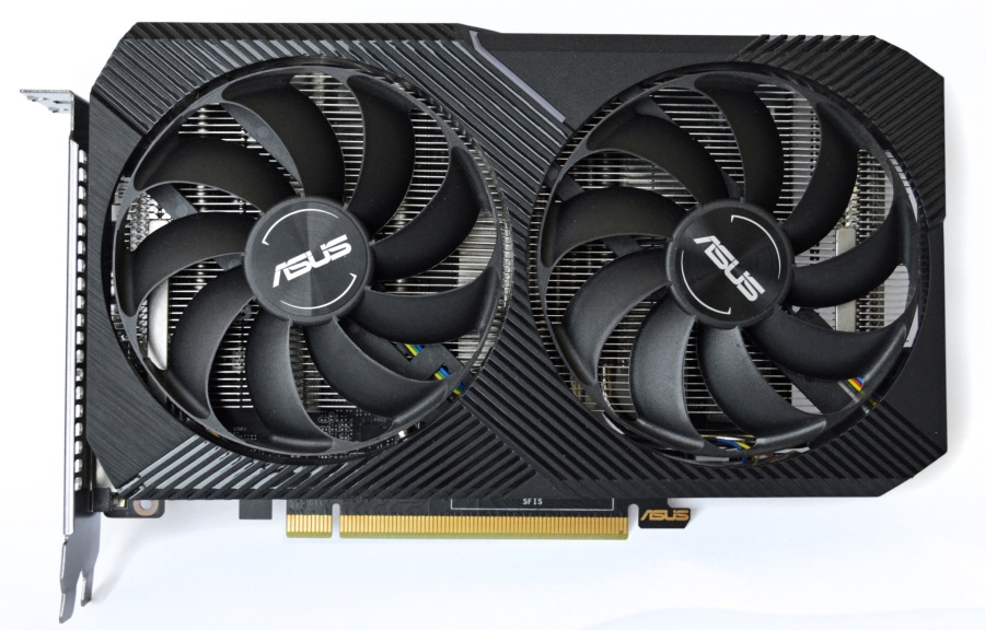

Длина видеокарты составляет 20 см.

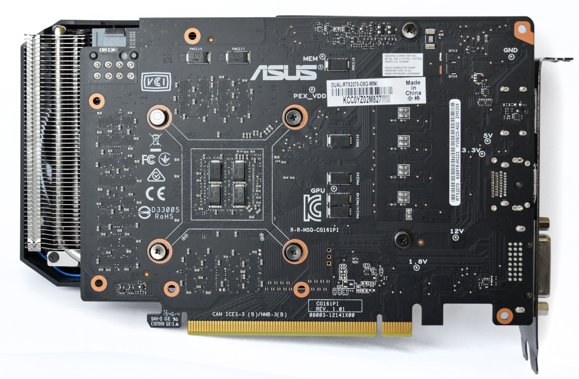

Плата еще короче — длина текстолита 17 см.

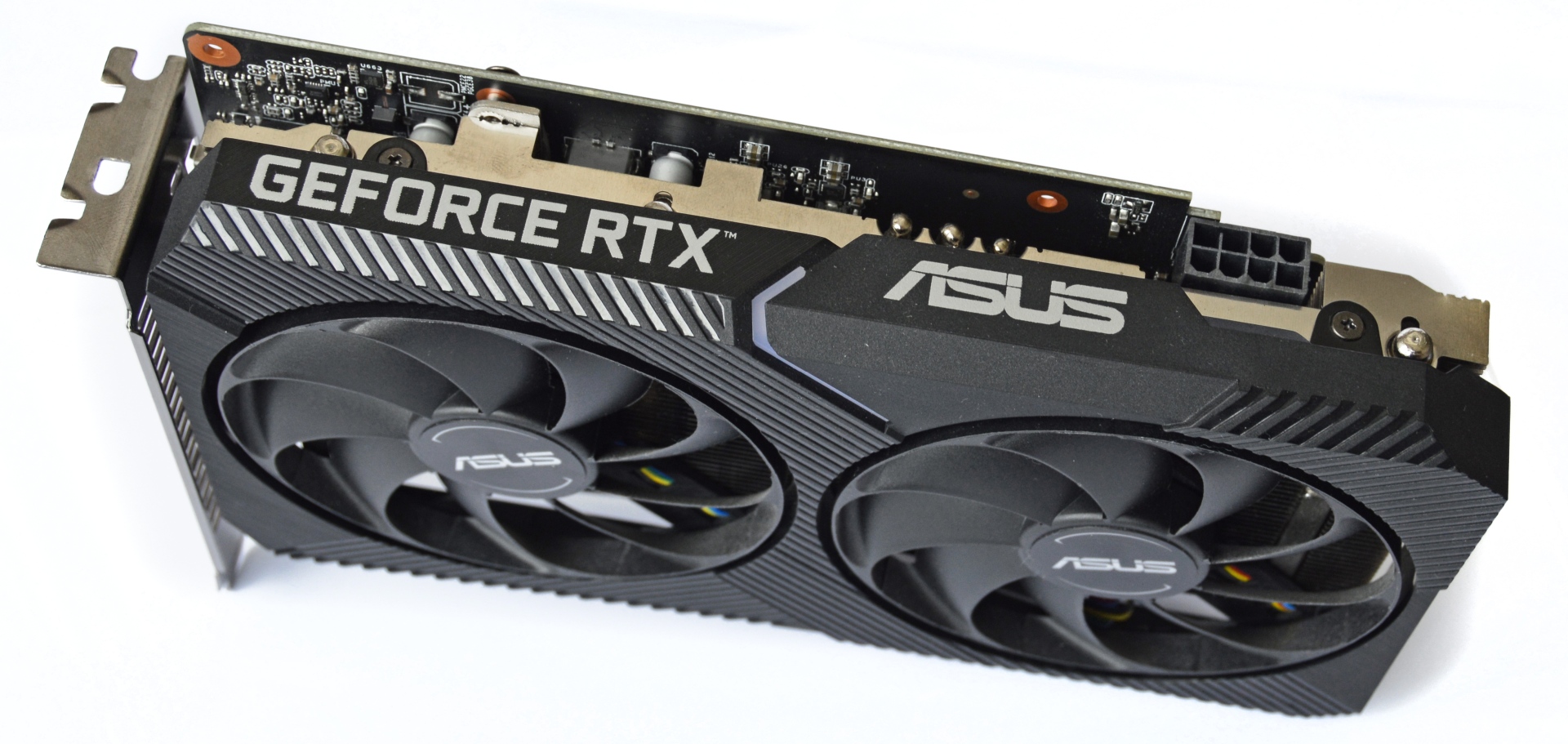

Охлаждение занимает строго два слота. В углу есть разъем дополнительного питания на восемь контактов.

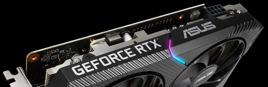

Не обошлось без RGB-подсветки, но в данном случае — это небольшая полоса на боковой грани корпуса.

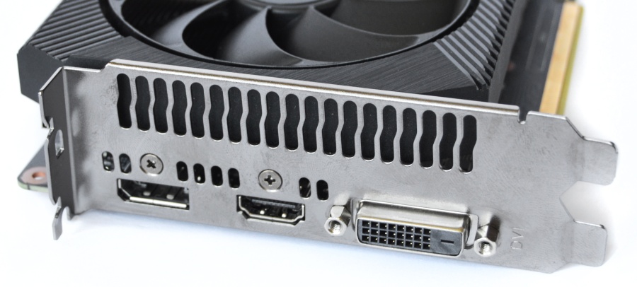

На заднюю панель вынесено три разъема: DisplayPort, HDMI и DVI.

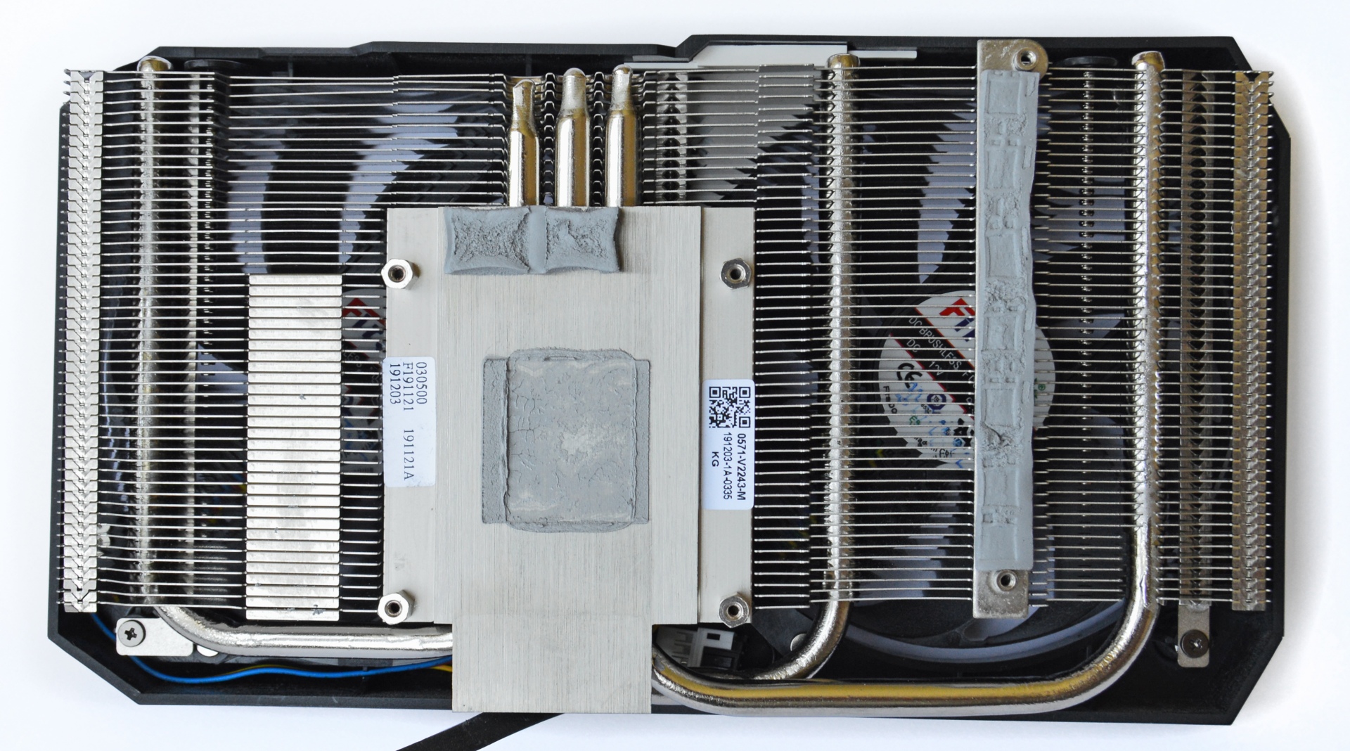

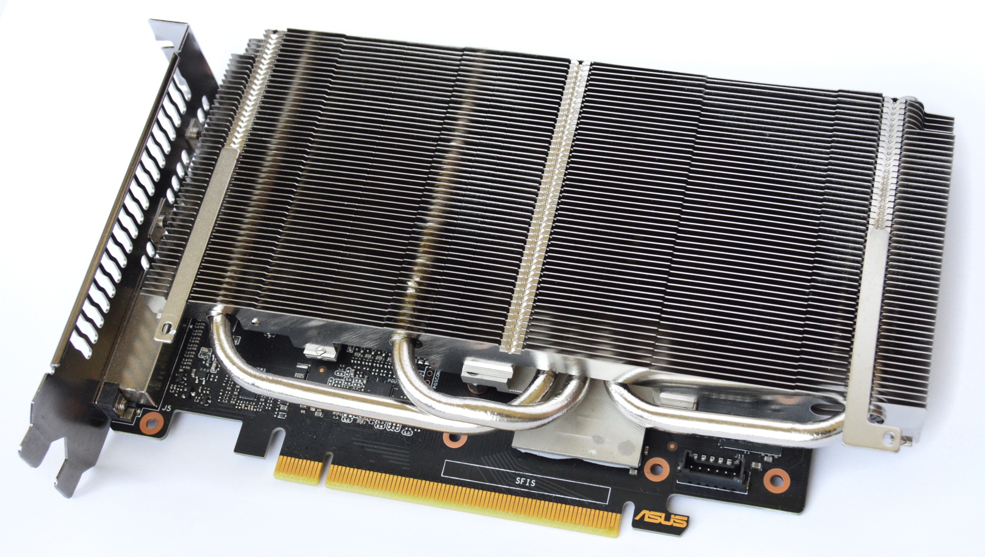

У Dual Mini используется комбинированное охлаждение для всех элементов. Это единый радиатор для графического процессора, элементов VRM и микросхем памяти. Задействовано три тепловые трубки. Основание ровное, но без шлифовки.
Радиатор занимает все пространство под кожухом.
Обдувается двумя тонкими вентиляторами, выполненными по технологии Axial-tech. Полный диаметр крыльчатки равен 86 мм.

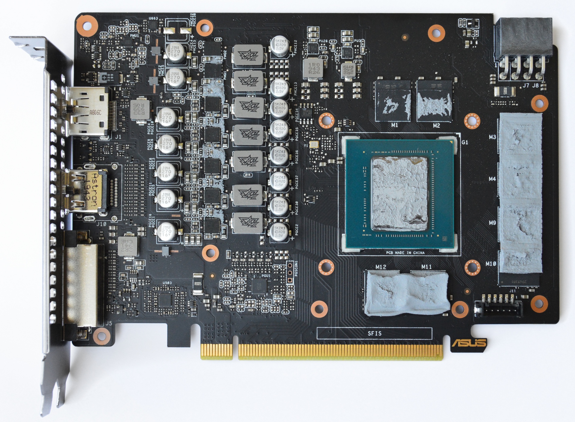

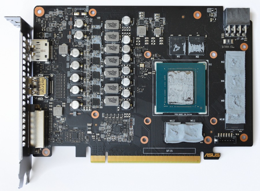

В качестве термоинтерфейса для VRM и чипов GDDR6 используется вязкий липкий материал. В отличие от обычных термопрокладок ASUS он липнет ко всем поверхностям, и его легко повредить при разборе. Поэтому не рекомендуем самостоятельно разбирать видеокарту без серьезной на то причины. Что касается платы, то при малых размерах она выглядит весьма солидно.

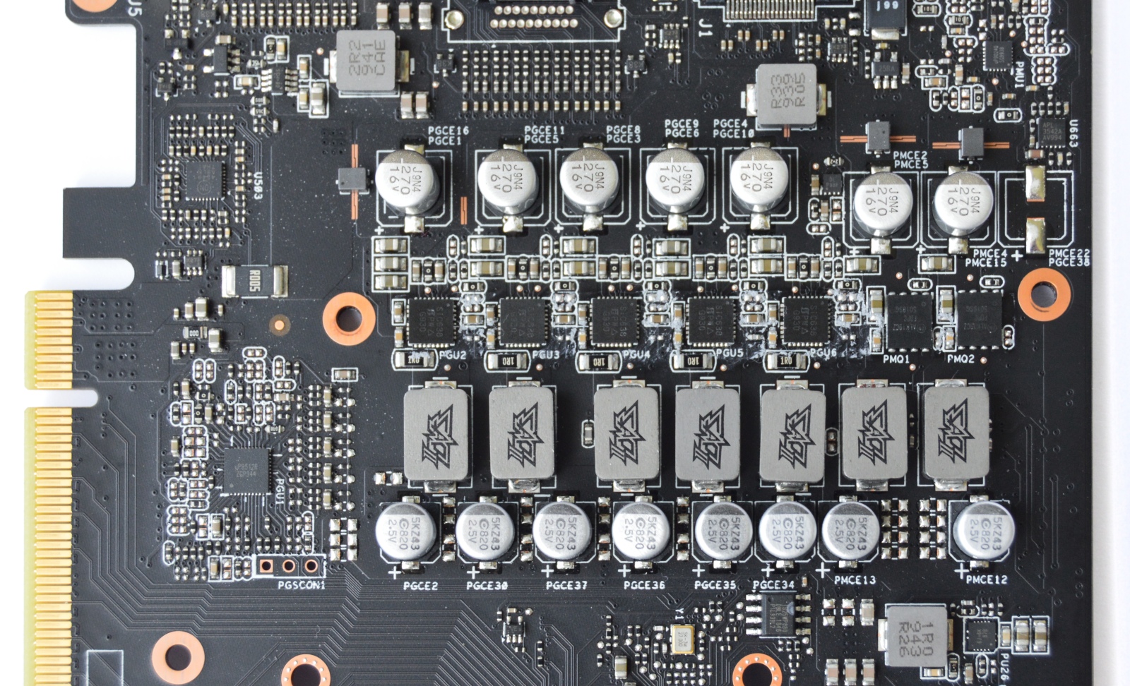

Реализовано пять фаз в цепи питания GPU и две фазы в системе питания памяти.

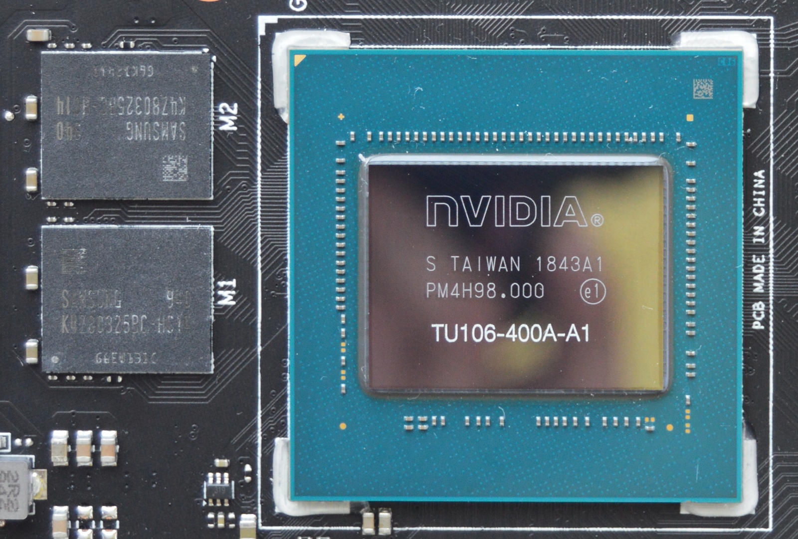

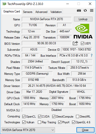

Процессор TU106-400A1-A1 оперирует 2304 потоковыми процессорами при 144 текстурных блоках. Это меньше, чем у GeForce RTX 2070 Super, но больше, чем у GeForce RTX 2060 Super. Восемь гигабайт памяти набрано микросхемами Samsung K4Z80325BC-HC14. Все ранее побывавшие у нас видеокарты GeForce RTX использовали память Micron.

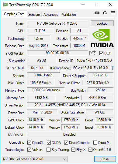

Стандартные спецификации предусматривают базовую частоту GPU 1410 МГц при среднем Boost Clock 1620 МГц. У данной модели Boost Clock повышен до 1650 МГц. Память работает при эффективной частоте обмена данных 14000 МГц, объем памяти — восемь гигабайт.

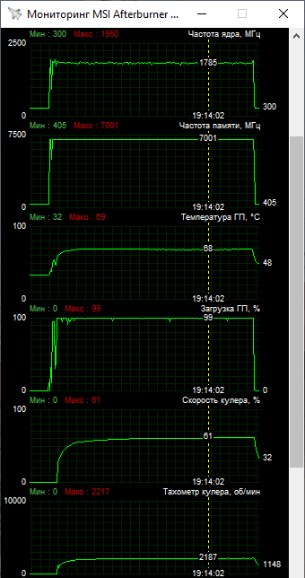

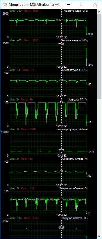

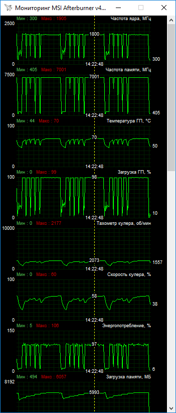

Тестирование проводилось на открытом стенде при температуре внутри помещения 22 °С. В таких условиях реальные частоты Boost держались в рамках 1755–1800 МГц с пиковыми значениями до 1935 МГц. Это проиллюстрировано ниже на скриншотах мониторинга во время прохождения тестов в The Division 2 и Red Dead Redemption 2 (2560x1440 с максимальными настройками графики). На фоне самых простых версий GeForce RTX 2070 это хороший Boost, и общее ускорение будет выше того, что можно было бы ожидать при разнице в 30 МГц по частотным характеристикам.
Температура ядра не превышала 70 °С при скорости вентиляторов 2000–2100 об/мин. Определенный шум заметен, но без серьезного дискомфорта. И это достойные показатели температуры и шума для видеокарты верхнего уровня с кулером небольших габаритов. Также надо учитывать зависимость рабочих характеристик от продуваемости и вентиляции корпуса, в котором будет работать ASUS Dual Mini. В жестких эксплуатационных условиях более высокий нагрев будет компенсироваться за счет скорости вентиляторов, что приведет к заметному росту шума.

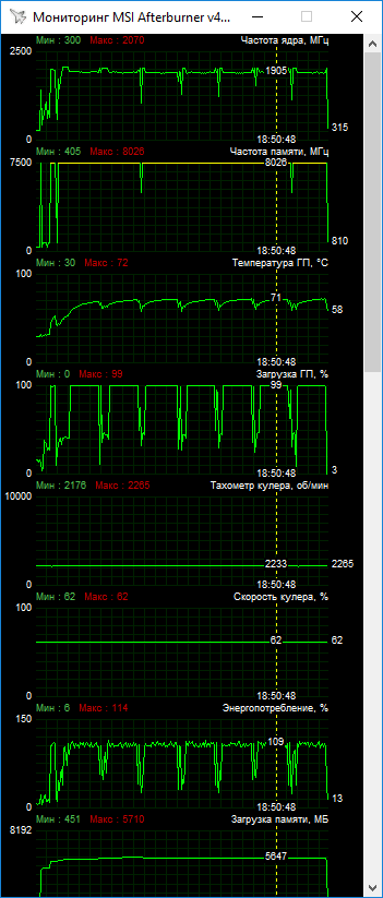

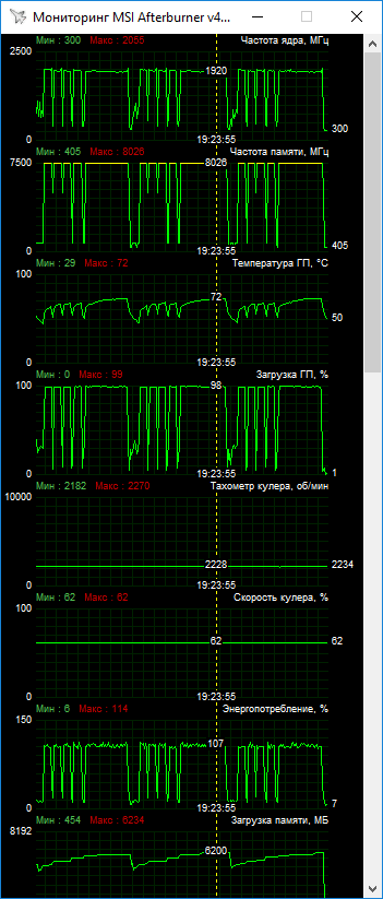

Разгон GPU оказался на стандартном уровне, но от мини-версии ничего выдающегося и не ожидаешь. Зато память преодолела планку в 16 ГГц, что для RTX-серии отличный результат.

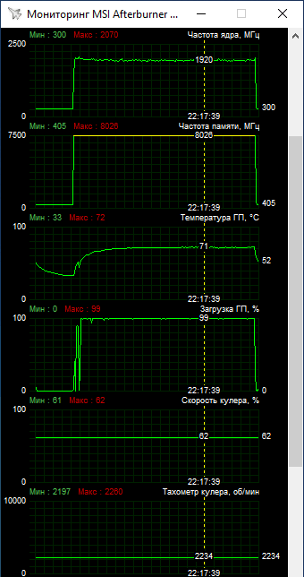

При базовом значении ядра 1555 МГц пиковая частота Boost достигла 2070 МГц, в играх частоты GPU снижались вплоть до 1905–1950 МГц. Стоит отметить, что лимит мощности можно поднять только на 8%, и это не дает стабилизировать Boost на более высоком уровне. Итоговая частота памяти составила 16050 МГц. При фиксации вентиляторов на скорости 62% (более 2200 об/мин) температуры ядра не превышали 72 °С.
Видеокарта выдержала такой разгон во всех приложениях, включая тесты с трассировкой лучей RTX. Для наглядной иллюстрации приведем ниже скриншоты техно-демо Bright Memory RTX. Слева — видеокарта в номинале, справа — в разгоне.
