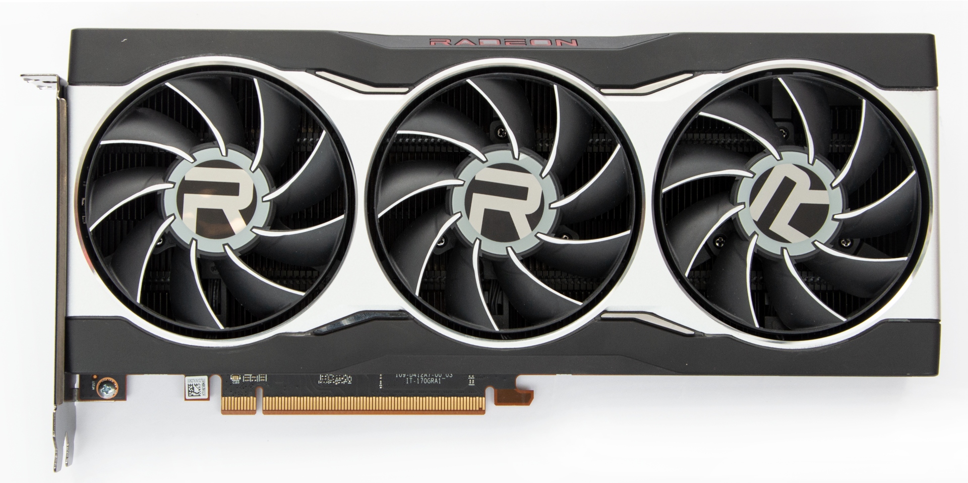

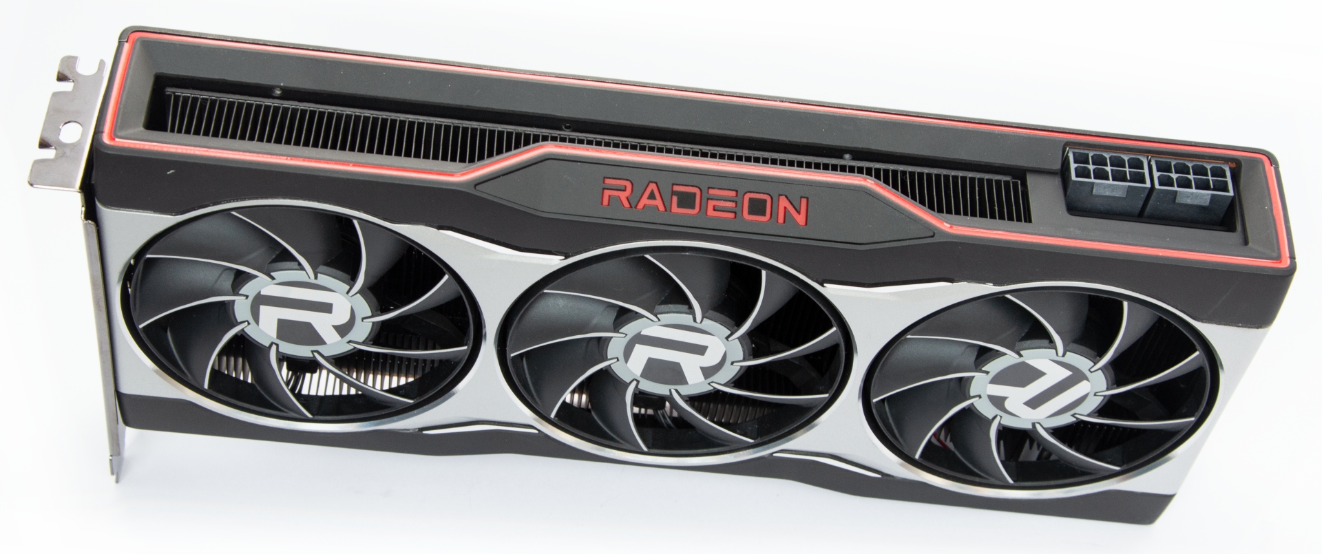

Референсная видеокарта Radeon RX 6800 визуально идентична XT-версии, но немного тоньше. Длина — неполные 27 см. Оснащена системой охлаждения с тремя вентиляторами. Корпус выполнен в черно-серебристых цветах.
Боковая грань корпуса имеет красную окантовку и красный подсвечиваемый логотип Radeon. В углу расположено два разъема питания по восемь контактов.

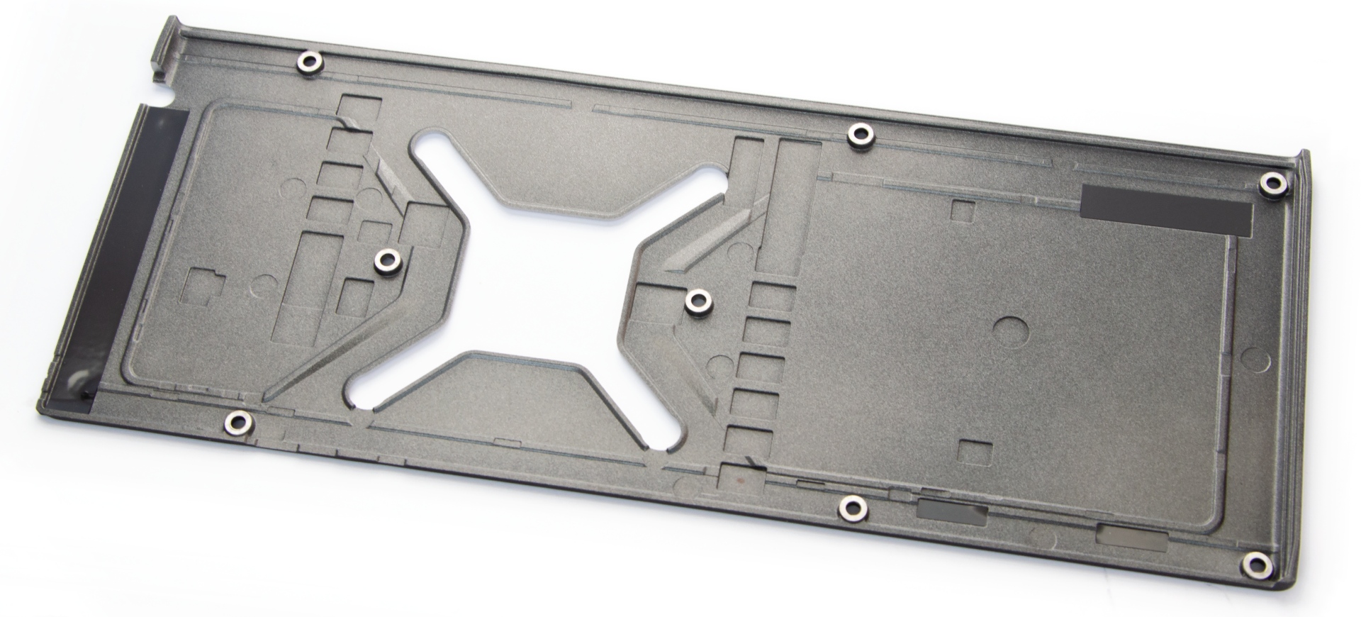

Обратная сторона полностью закрыта металлической пластиной.
Толщина видеокарты не превышает двух слотов, в чем и кроется главное конструктивное отличие от Radeon RX 6800 XT. На заднюю панель вынесены порты HDMI, два Display Port и Virtual Link Type C.

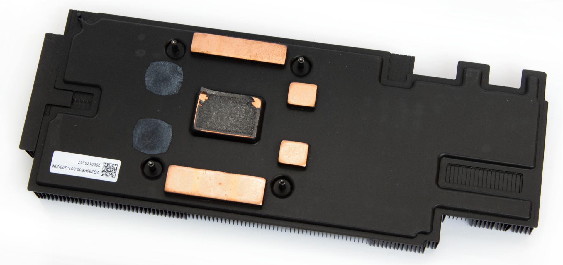

Конструкция охлаждения стандартная для референсной серии RX 6800.
Плату накрывает большая пластина, которая отводит тепло от силовых элементов. Сверху на это основание установлен ребристый радиатор с выпирающей контактной площадкой для графического процессора.
Все элементы охлаждающей системы имеют черное покрытие.
Ребра радиатора напаяны на крупную испарительную камеру, которая работает по принципу большой тепловой трубки. На фото ниже хорошо видно, что основной радиатор предназначен для контакта с GPU и микросхемами памяти через специальные площадки. Вместо термопасты для графического процессора используется графеновая термопрокладка.

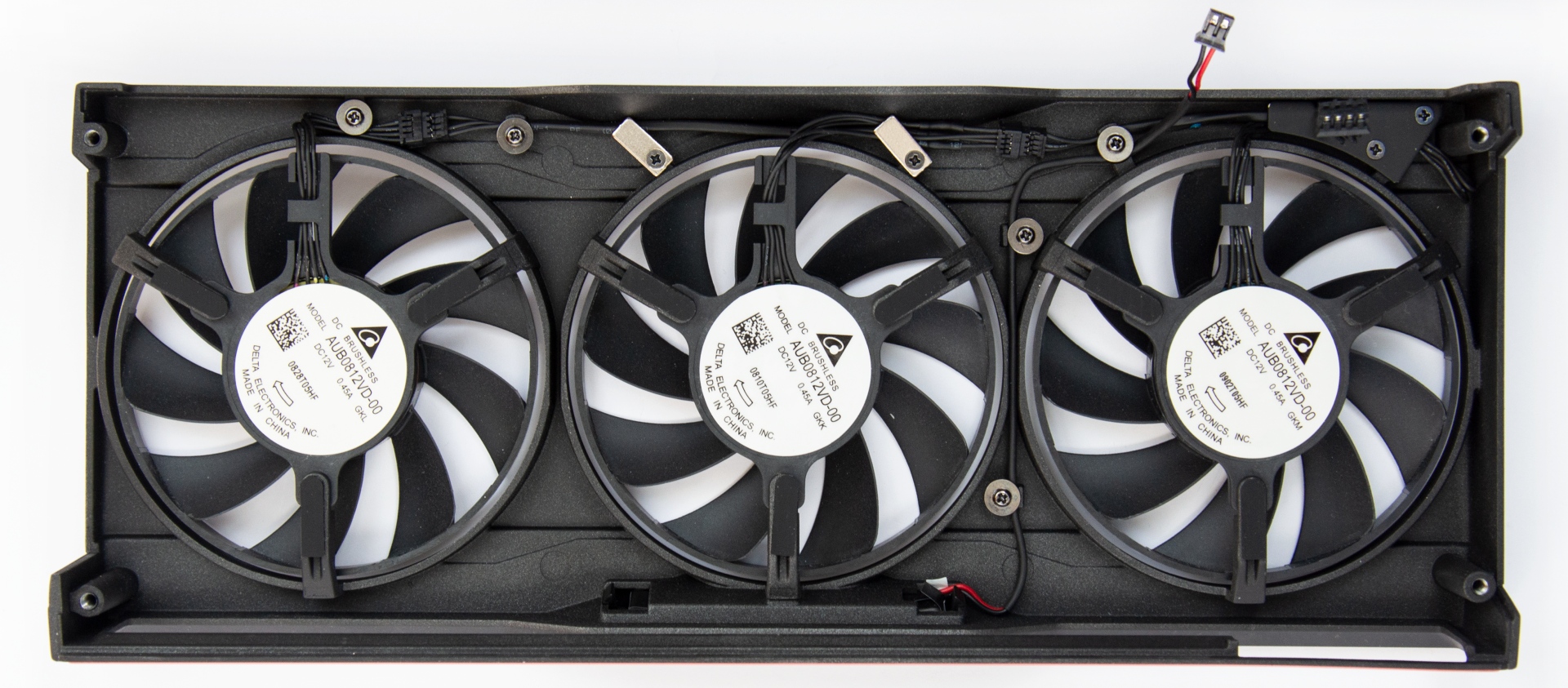

Вентиляторы диаметром 80 мм крепятся к внешнему кожуху.
Лопасти имеют большой изгиб и внешнее кольцо. Такая конструкция позволяет усилить воздушный поток.

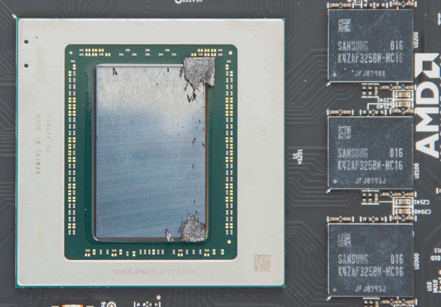

Radeon RX 6800 и Radeon RX 6800 XT в исполнении AMD используют идентичный дизайн печатной платы.
Графический процессор запитан от 12 фаз.
Чип Navi 21 окружен массивной защитной рамкой. Вокруг него распаяно восемь микросхем памяти Samsung K4ZAF325BM-HC16.

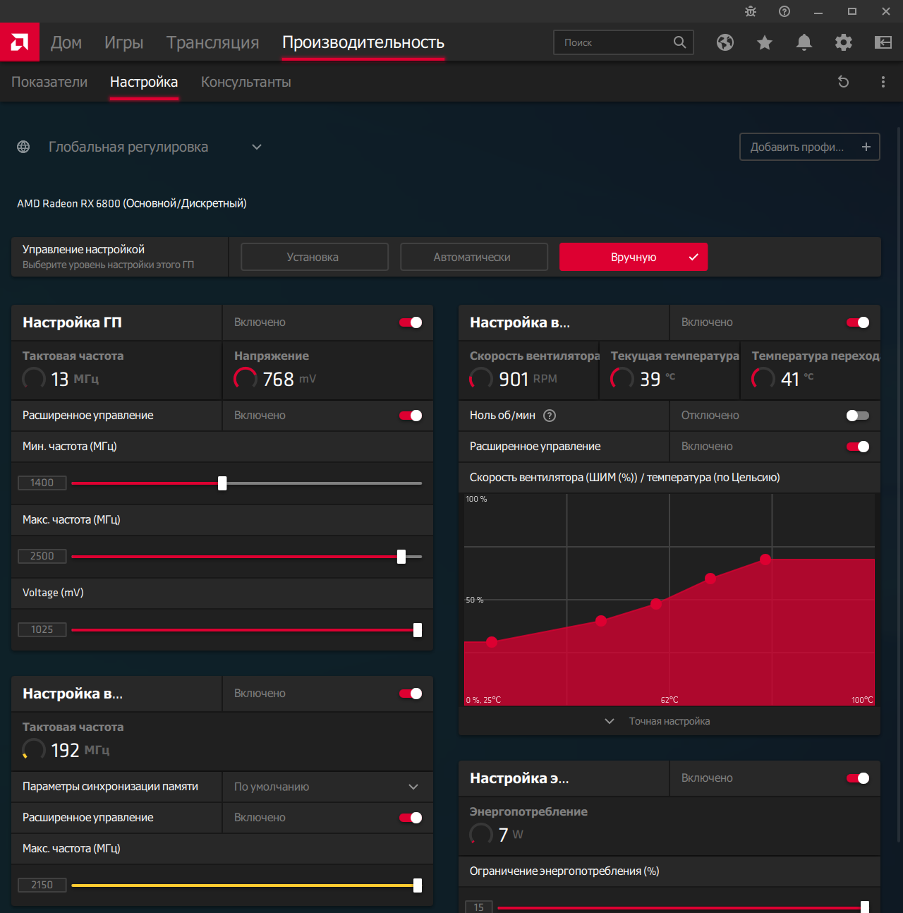

Что касается разгона, то все операции лучше осуществлять через встроенные функции в программном обеспечении AMD Adrenalin Edition. Тут можно плавно регулировать диапазон частот GPU, подбирать меньшие напряжения, задавать свой алгоритм управления вентиляторами т.п. Конфигурация настроек для нашей видеокарты отражена ниже.
Максимальный Boost повышен до 2500 МГц при Game Clock 1950 МГц. Для памяти задана целевая частота в 2150 МГц (17200) МГц. Повышена скорость вентиляторов и лимит мощности.
Итоговые частоты GPU превышали 2400 МГц. Рабочие температуры остались на начальном уровне при скорости вентиляторов 1950 об/мин.
