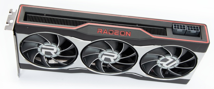

Референсная видеокарта Radeon RX 6800 визуально идентична XT-версии, но немного тоньше. Длина — неполные 27 см. Оснащена системой охлаждения с тремя вентиляторами. Корпус выполнен в черно-серебристых цветах.
AMD Radeon RX 6800
Боковая грань корпуса имеет красную окантовку и красный подсвечиваемый логотип Radeon. В углу расположено два разъема питания по восемь контактов.
AMD Radeon RX 6800

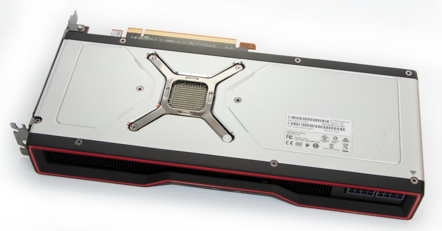

Обратная сторона полностью закрыта металлической пластиной.
AMD Radeon RX 6800

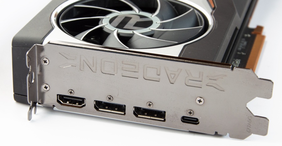

Толщина видеокарты не превышает двух слотов, в чем и кроется главное конструктивное отличие от Radeon RX 6800 XT. На заднюю панель вынесены порты HDMI, два Display Port и Virtual Link Type C.
AMD Radeon RX 6800

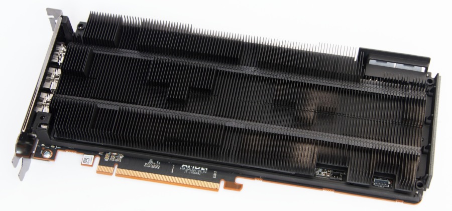

Конструкция охлаждения стандартная для референсной серии RX 6800.
AMD Radeon RX 6800

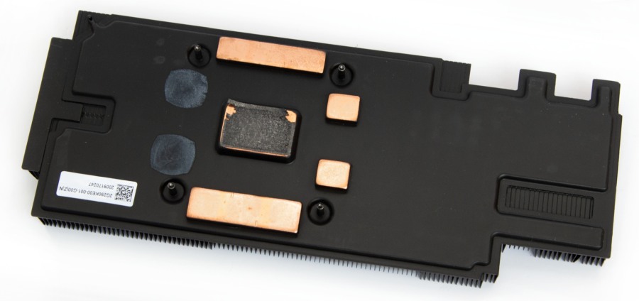

Плату накрывает большая пластина, которая отводит тепло от силовых элементов. Сверху на это основание установлен ребристый радиатор с выпирающей контактной площадкой для графического процессора.
AMD Radeon RX 6800
Все элементы охлаждающей системы имеют черное покрытие.
AMD Radeon RX 6800

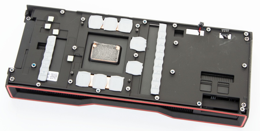

Ребра радиатора напаяны на крупную испарительную камеру, которая работает по принципу большой тепловой трубки. На фото ниже хорошо видно, что основной радиатор предназначен для контакта с GPU и микросхемами памяти через специальные площадки. Вместо термопасты для графического процессора используется графеновая термопрокладка.
AMD Radeon RX 6800

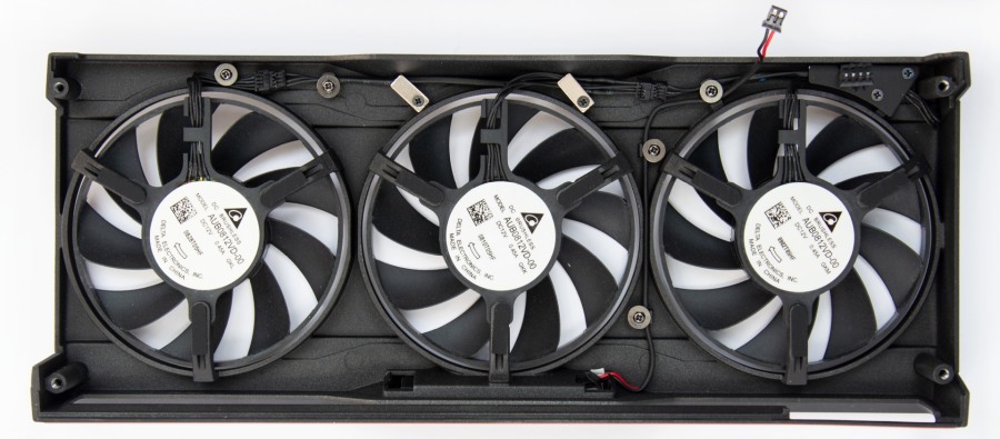

Вентиляторы диаметром 80 мм крепятся к внешнему кожуху.
AMD Radeon RX 6800

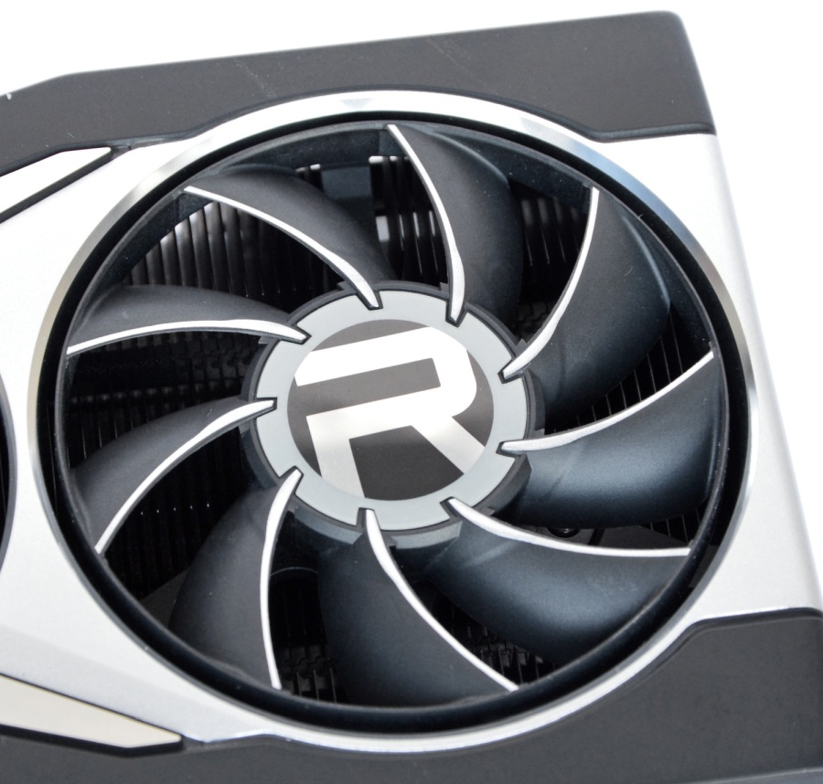

Лопасти имеют большой изгиб и внешнее кольцо. Такая конструкция позволяет усилить воздушный поток.
AMD Radeon RX 6800

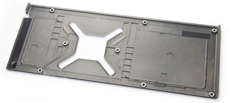

Бэкплейт радиатором не является — для контакта с горячими зонами платы не предусмотрены термопрокладки. Пластина выполняет защитную функцию и придает жесткости всей конструкции.
AMD Radeon RX 6800

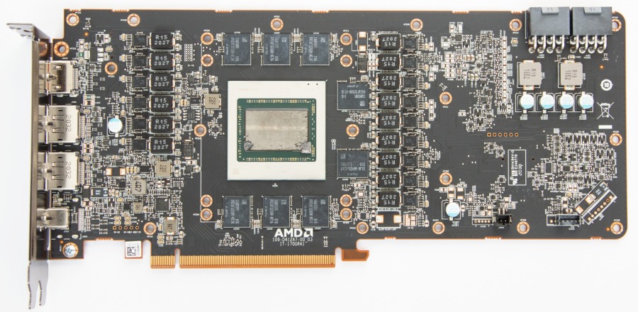

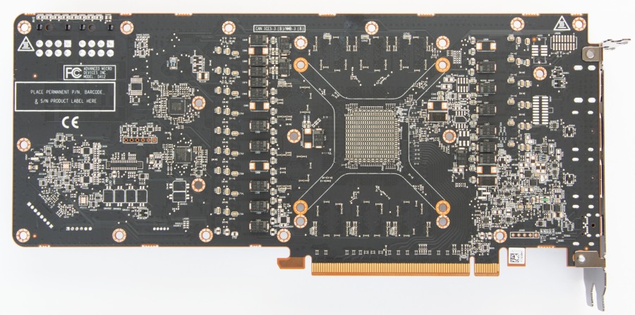

Radeon RX 6800 и Radeon RX 6800 XT в исполнении AMD используют идентичный дизайн печатной платы.
AMD Radeon RX 6800
Графический процессор запитан от 12 фаз.
AMD Radeon RX 6800

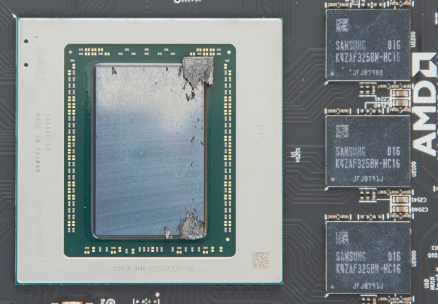

Чип Navi 21 окружен массивной защитной рамкой. Вокруг него распаяно восемь микросхем памяти Samsung K4ZAF325BM-HC16.
AMD Radeon RX 6800

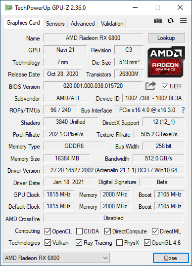

Стандартные спецификации предусматривают для Radeon RX 6800 базовую частоту ядра 1700 МГц при Game Clock 1815 МГц и Boost Clock 2150 МГц.

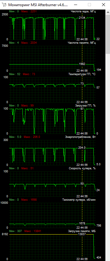

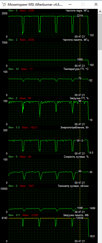

Во многих играх частота GPU приближалась к 2200 МГц, в тяжелых приложениях при высоких разрешениях держалась в рамках 2100–2200 МГц. Ниже это проиллюстрировано на скриншотах мониторинга MSI Afterburner в Horizon Zero Dawn и The Division 2 при разрешении 4K.
AMD Radeon RX 6800AMD Radeon RX 6800
Пиковые значения Boost ограничены 2259 МГц. Температура легко повышается до 73 °C в открытом корпусе. Максимальная скорость вентиляторов в таком режиме доходит до 1700 об/мин, шум при этом невысокий. Но в более жестких эксплуатационных условиях, например, внутри корпуса с плохой вентиляцией, нагрев и шум будут выше.

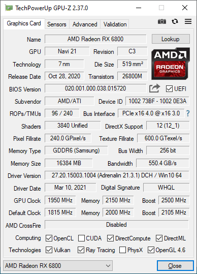

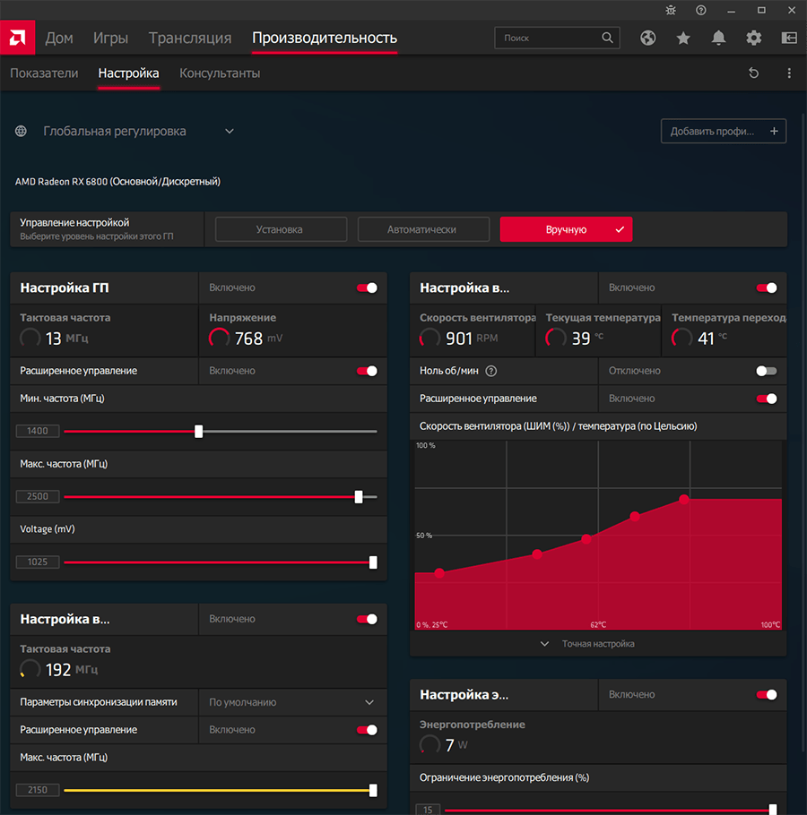

Что касается разгона, то все операции лучше осуществлять через встроенные функции в программном обеспечении AMD Adrenalin Edition. Тут можно плавно регулировать диапазон частот GPU, подбирать меньшие напряжения, задавать свой алгоритм управления вентиляторами т.п. Конфигурация настроек для нашей видеокарты отражена ниже.
AMD Radeon RX 6800

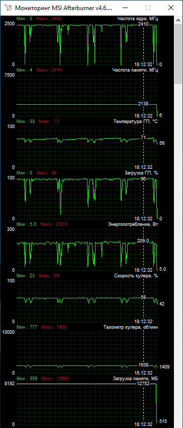

Максимальный Boost повышен до 2500 МГц при Game Clock 1950 МГц. Для памяти задана целевая частота в 2150 МГц (17200) МГц. Повышена скорость вентиляторов и лимит мощности.
AMD Radeon RX 6800
Итоговые частоты GPU превышали 2400 МГц. Рабочие температуры остались на начальном уровне при скорости вентиляторов 1950 об/мин.
