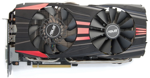

Видеоадаптер занимает два слота. Существует и трехслотовая версия, которая именуется ASUS R9280X-DC2T-3GD5-V2. Ее охлаждение не отличается от того, что использовалось у предшественников (ASUS HD7970-DC2-3GD5). Рассматриваемый вариант интереснее тем, что занимает меньше места. Это обеспечивает больше простора для притока воздуха в небольших корпусах и дает больше свободы при организации CrossFireX.
Внешне ASUS R9280X-DC2T-3GD5 напоминает недавно описывавшийся нами GTX780-DC2OC-3GD5, но без металлической пластины с обратной стороны платы. Основной особенностью данных видеоадаптеров является использование разных по конструкции вентиляторов.

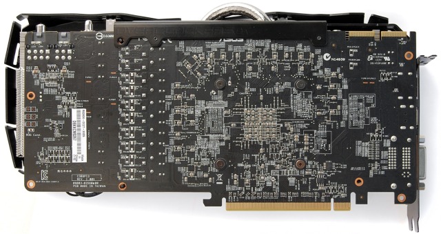

Для предотвращения деформации текстолита сбоку прикручено ребро жесткости.

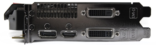

На задней панели имеются все актуальные интерфейсные разъемы: HDMI, DisplayPort и два DVI.

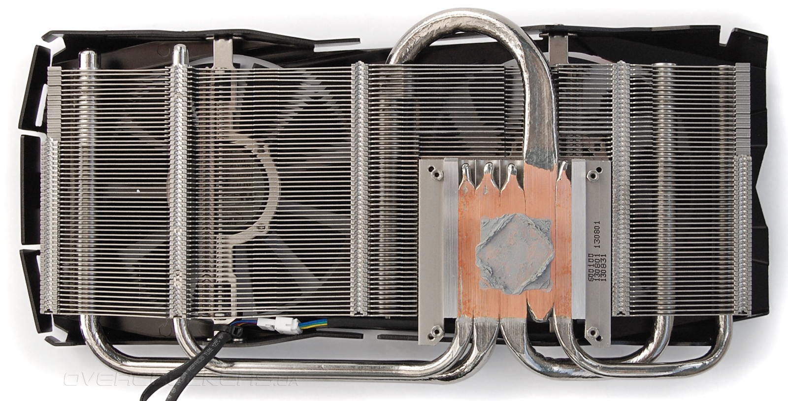

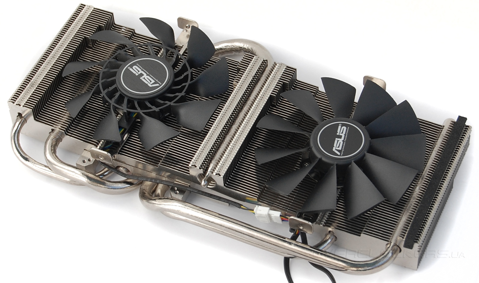

Система охлаждения хоть и занимает два слота, но все равно очень большая, по габаритам немного превосходя плату. Радиатор, набранный из большого массива пластин, пронизывают пять тепловых трубок — центральные три по 8 мм, крайние по 6 мм. Благодаря технологии прямого контакта трубки напрямую отводят тепло от графического чипа. Все они плотно подогнаны друг к другу в основании, образуя единую контактную поверхность. Однако по отпечатку термопасты отлично видно, что сам кристалл GPU с крайними трубками не контактирует.
Контакт пластин с трубками реализован при помощи пайки — видны следы припоя.

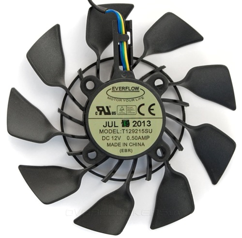

Обдувается массивная конструкция не менее массивными вентиляторами типоразмера 100 мм.
Правый вентилятор имеет вполне стандартную форму. Его лопасти мало чем отличаются от лопастей обычных осевых вентиляторов. Левый уникальный в своем роде. Он имеет как обычные лопасти по внешнему радиусу, так и лопатки внутри самого круга. Такая форма позволяет вентилятору одновременно работать как осевой и центробежный, нагнетая воздух параллельно и перпендикулярно оси вращения. Это улучшает обдув крайних зон радиатора и позволяет часть горячего воздуха выдувать за пределы корпуса через соответствующие отверстия на задней панели.

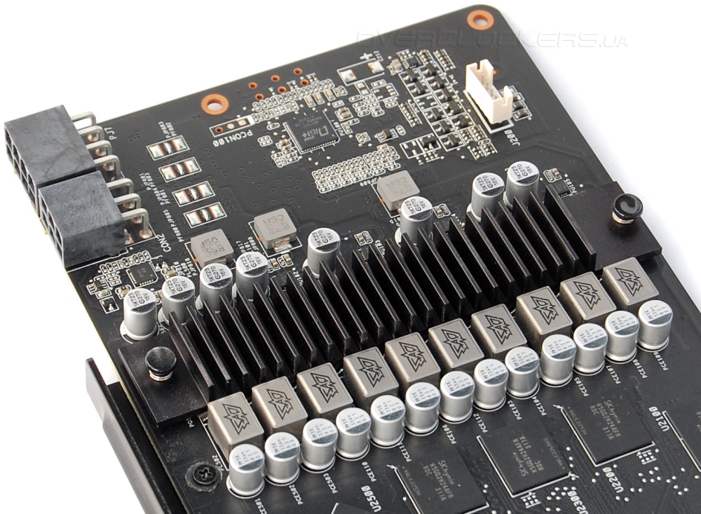

На силовые компоненты узла питания установлен ребристый радиатор. Размер его небольшой, но точно такой же радиатор отлично справлялся с нагрузкой и на GeForce GTX 780, так что за более экономный Radeon не стоит волноваться.

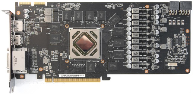

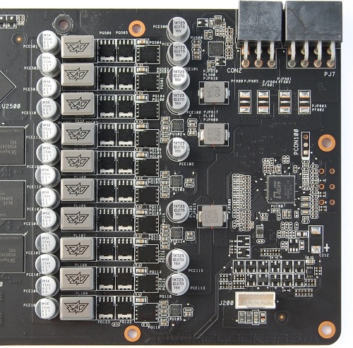

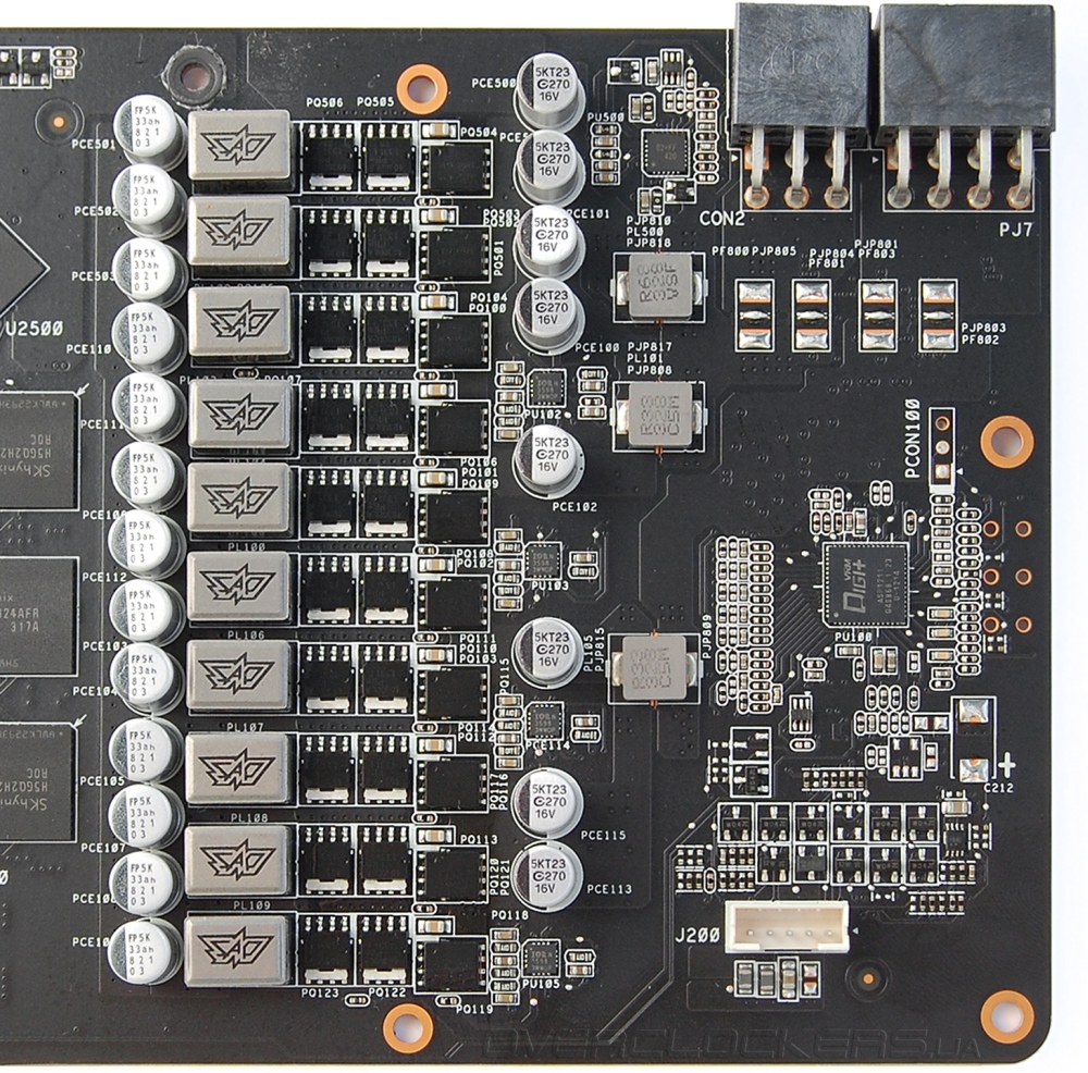

Плата очень напоминает все тот же ASUS GTX780-DC2OC-3GD5 с дополнительно усиленным питанием. В питании GPU задействовано 10 фаз. Память GDDR5 запитана от двух фаз.
Питание процессора реализовано на базе стандартного для ASUS контроллера с маркировкой DIGI+ ASP1212. Плата выполнена по технологии Super Alloy Power, что подразумевает использованием высококачественных электронных компонентов с увеличенным сроком службы и улучшенными рабочими характеристиками.

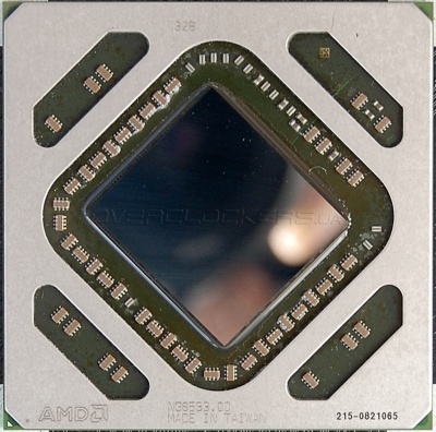

Чип Tahiti XT2 окружен крупной рамкой, на которую нанесена маркировка. Сам кристалл на своей поверхности не несет никаких идентификационных знаков.

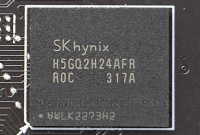

Три гигабайта видеопамяти набраны 12 микросхемами SKhynix H5GQ2H24AFR R0C.

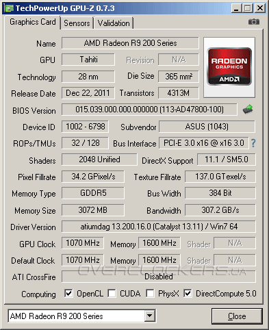

Рабочая частота ядра повышена с рекомендованного значения в 1000 МГц до 1070. Память ускорена до 6400 МГц.
![ASUS R9280X-DC2T-3GD5 ASUS R9280X-DC2T-3GD5](/video/amd-radeon-r9-280x-asus-dc2t/15-amd-radeon-r9-280x-asus-dc2t.png)
ASIC Quality нашего экземпляра равен 64,3%.
![ASUS R9280X-DC2T-3GD5 ASUS R9280X-DC2T-3GD5](/video/amd-radeon-r9-280x-asus-dc2t/16-amd-radeon-r9-280x-asus-dc2t.png)

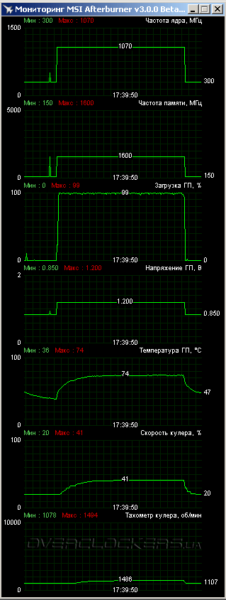

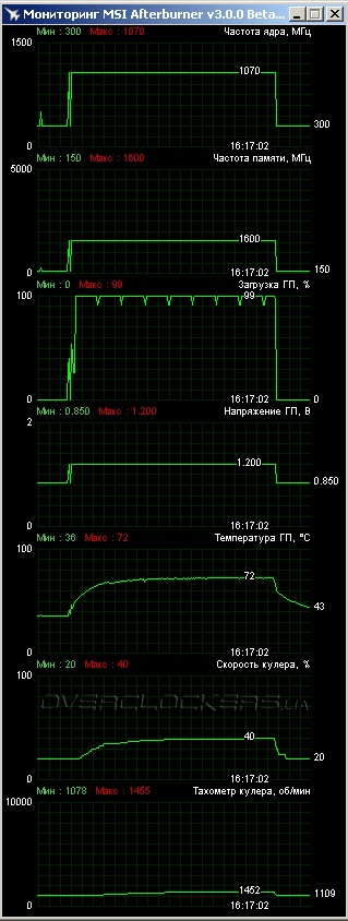

По итогам 12-минутного прогрева Crysis: Warhead (демо Ambush) и Unigine Valley benchmark в разрешении 2560x1440 на максимальных настройках качества ядро не прогрелось свыше 72 °C и 74 °C при 23–24 °C в помещении. Вентиляторы раскручивалось до 1400–1450 об/мин. Шум минимальный.
![ASUS R9280X-DC2T-3GD5 ASUS R9280X-DC2T-3GD5](/video/amd-radeon-r9-280x-asus-dc2t/17-amd-radeon-r9-280x-asus-dc2t.png)
![ASUS R9280X-DC2T-3GD5 ASUS R9280X-DC2T-3GD5](/video/amd-radeon-r9-280x-asus-dc2t/18-amd-radeon-r9-280x-asus-dc2t.png)

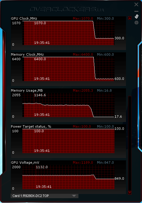

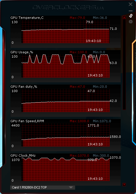

Рабочие температуры и скорость вентиляторов чуть выше показателей MSI R9 280X Gaming 3G. Но у ASUS и частоты немного выше. А самое главное, что рабочее напряжение (согласно MSI Afterburner) достигает 1,2 В — довольно много, почти на уровне старых HD 7970 GHz Edition. Но это лишь пиковое значение. Утилита ASUS GPU Tweak позволяет отслеживать реальное рабочее напряжение, которое варьируется в зависимости от нагрузки и легко может понижаться вплоть до 1,132 В.
![ASUS R9280X-DC2T-3GD5 ASUS R9280X-DC2T-3GD5](/video/amd-radeon-r9-280x-asus-dc2t/19-amd-radeon-r9-280x-asus-dc2t.png)
Ранее мы выказывали удивление странными характеристиками у Radeon, где вместо фиксированного значения частоты ядра указывалось up to 1 GHz. AMD избегала четких формулировок, а существующие утилиты еще не в полной мере поддерживали все функции мониторинга обновленных карт. При этом большинство конечных производителей оперировали лишь одним фиксированным значением в характеристиках своих продуктов. Лишь Sapphire и XFX указывали дополнительно базовую частоту ядра. ASUS GPU Tweak помог вынести окончательный вердикт. При нагрузке в стресс-тесте MSI Kombustor были зафиксированы постоянные просадки до 970 МГц.
![ASUS R9280X-DC2T-3GD5 ASUS R9280X-DC2T-3GD5](/video/amd-radeon-r9-280x-asus-dc2t/20-amd-radeon-r9-280x-asus-dc2t.png)
Так что частота в 1070 МГц является частотой Boost. Аналогично, и у всех других Radeon R9 280X от иных производителей базовая частота будет ниже заявленного значения. Ничего страшного в этом нет, ведь в обычных игровых приложениях снижения частоты ниже максимального уровня нет. Но при стрессовой нагрузке следует ожидать уменьшения производительности из-за переключения GPU на более низкое базовое значение. Так что неприятные сюрпризы могут ожидать лишь тех, кто рассчитывает использовать Radeon для сложных неграфических вычислений.

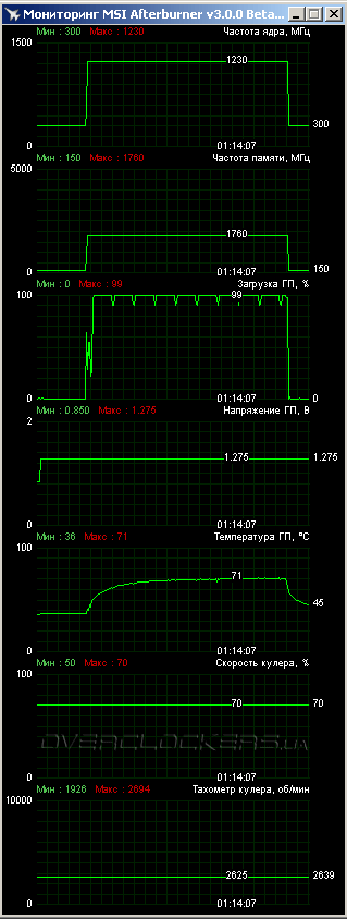

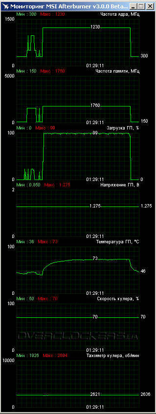

Ну а теперь самое интересное — разгон. На родном напряжении карта легко одолела 1150 МГц, а за последующие мегагерцы пришлось жертвовать сильным повышением рабочего напряжения. После долгих испытаний игровыми тестами мы остановились на сочетании частоты 1230 МГц и напряжения 1,275 В (тоже пиковое значение). Небольшой запас для дальнейшего софтвольтмода еще имелся — верхняя граница напряжения у карты 1,3 В. Но при превышении 1230 МГц наблюдались артефакты. Память одолела 7040 МГц.
![ASUS R9280X-DC2T-3GD5 ASUS R9280X-DC2T-3GD5](/video/amd-radeon-r9-280x-asus-dc2t/21-amd-radeon-r9-280x-asus-dc2t.png)
![ASUS R9280X-DC2T-3GD5 ASUS R9280X-DC2T-3GD5](/video/amd-radeon-r9-280x-asus-dc2t/22-amd-radeon-r9-280x-asus-dc2t.png)
В итоге ASUS R9280X-DC2T-3GD5 обошел по частотам MSI R9 280X Gaming 3G. Ив целом, это отличнейший результат для карты на базе GPU Tahiti.
Для поддержания работоспособности на такой частотной конфигурации пришлось выводить вентиляторы в скоростной шумный режим. Если же не гнаться за столь высокими значениями, то на стандартном напряжении легко можно будет добиться более скромного разгона при комфортном уровне шума.
