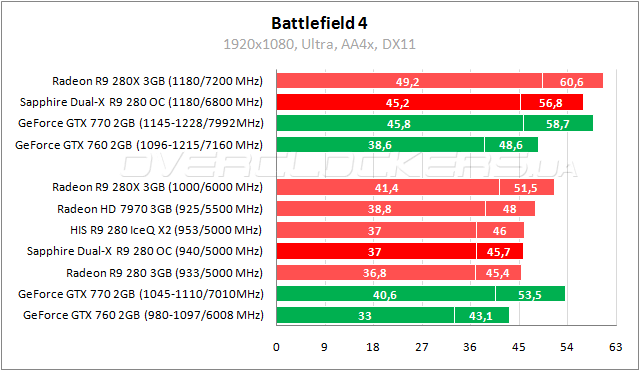

Battlefield 4
В Battlefield 4 у Radeon R9 280 средняя позиция между GeForce GTX 760 и GeForce GTX 770. Sapphire уступает Radeon HD 7970 лишь 5%. Прирост от разгона 22-24%.

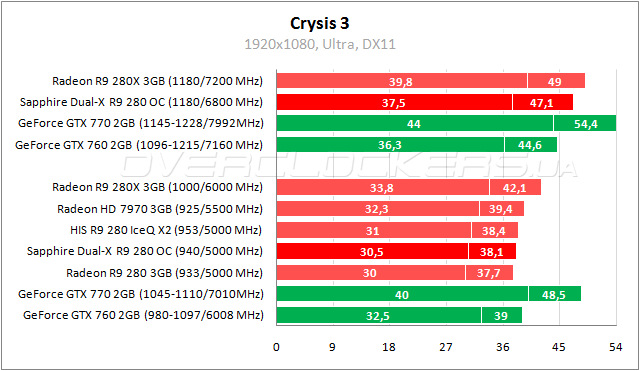

Герой обзора немного уступает GeForce GTX 760 в Crysis 3. Отставание Sapphire от Radeon R9 280X не более 11%. Прирост от разгона до 24%.

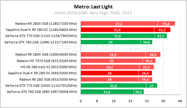

Radeon R9 280 снова занимает привычную среднюю позицию между младшим и старшим GeForce в Metro. Впервые заметно мизерное отставание Sapphire от референса (вспоминаем о возможных просадках до базовой частоты). Разница со старшим Radeon на уровне 12%, что легко перекрывается разгоном.

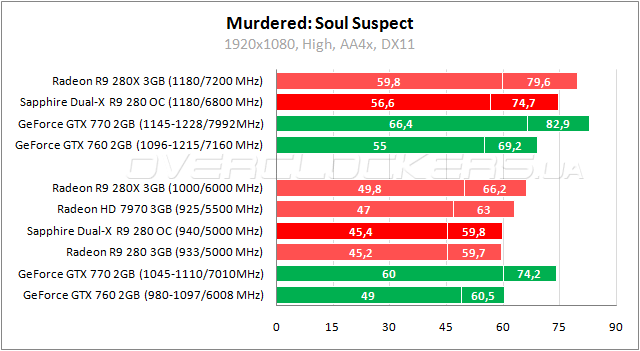

Murdered: Soul Suspect
GeForce GTX 760 оттесняет на последнее место Radeon R9 280, хотя и с минимальным преимуществом. Практически нулевая разница в производительности между референсом и Sapphire. Отставание от Radeon R9 280X менее 11%. Прирост от разгона 22-25%.

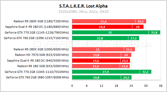

Совсем туго приходится видеокартам AMD в Lost Alpha. GeForce GTX 760 вновь демонстрирует небольшое преимущество над Radeon R9 280. GeForce GTX 770 вне конкуренции. Разгон позволяет ускорить Sapphire на 24-25%.

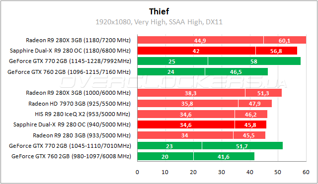

Thief
Герой обзора в Thief уступает GeForce GTX 770 по средней частоте кадров. Но при высоком качестве SSAA требуется большой объем памяти, что приводит к периодическим резким просадкам fps у представителей NVIDIA. В итоге даже младший Radeon выигрывает по минимальному параметру у старшего представителя конкурентов.

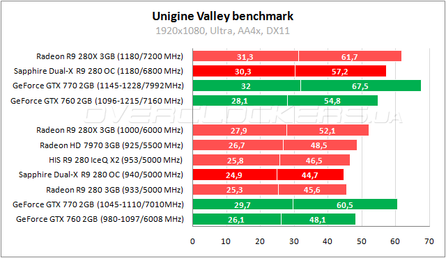

Unigine Valley benchmark
Наглядная иллюстрация к скриншоту мониторинга параметров в этом тесте. Скачущая частота ядра дает более низкие результаты в сравнении с картой, у которой стабильная частота 933 МГц. Но все это легко компенсируется разгоном и внушительным приростом, который позволяет обогнать Radeon R9 280X.

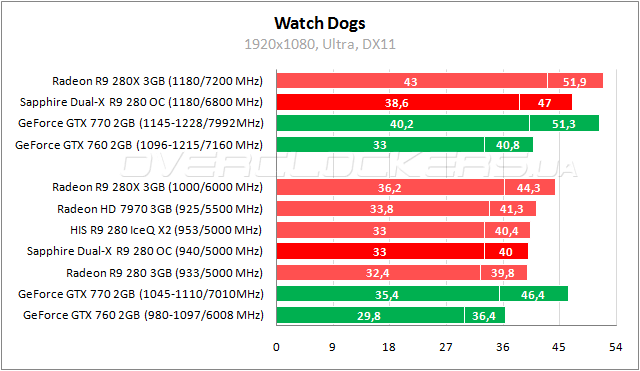

В Watch Dogs герой обзора проигрывает менее 11% старшему Radeon R9 280X. Отставание от GeForce GTX 770 на уровне 8-16%. Все это легко перекрывается разгоном Sapphire.

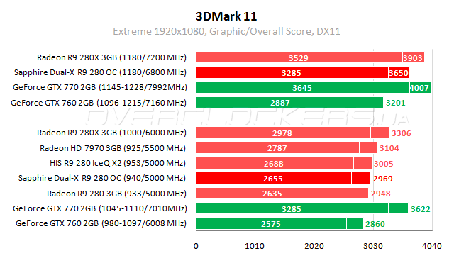

3DMark 11
Мизерная разница с референсом и товарищем от HIS. Преимущество Sapphire над GeForce GTX 760 лишь 3%. Отставание от Radeon R9 280X на уровне 12%.

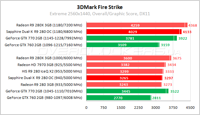

Разрыв с GeForce GTX 760 резко увеличивается. Sapphire заодно уменьшает отставание от GeForce GTX 770 до 6%. Разгон дает ускорение более 23%.
