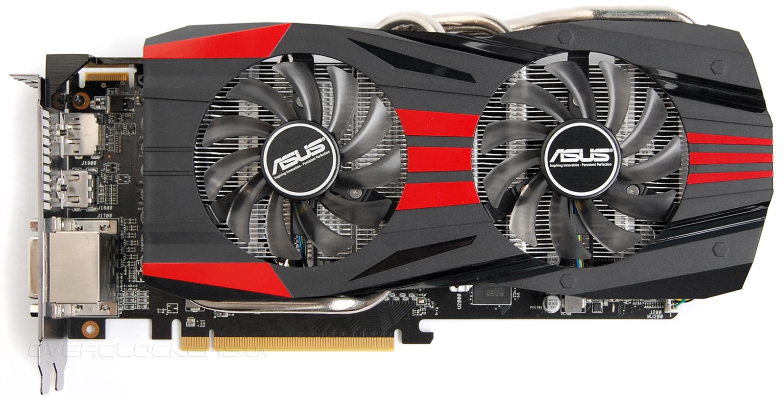

Поставляется карта в крупной коробке традиционного для последних продуктов ASUS дизайна.
![ASUS R9270X-DC2T-2GD5 ASUS R9270X-DC2T-2GD5](/video/amd-radeon-r9-270x-asus-dc2t-crossfirex/01-amd-radeon-r9-270x-asus-dc2t.jpg)
Комплект поставки следующий:
- переходника питания с 2 molex на PCI-E 6pin;
- мостик CrossFire;
- диск с программным обеспечением;
- инструкция.

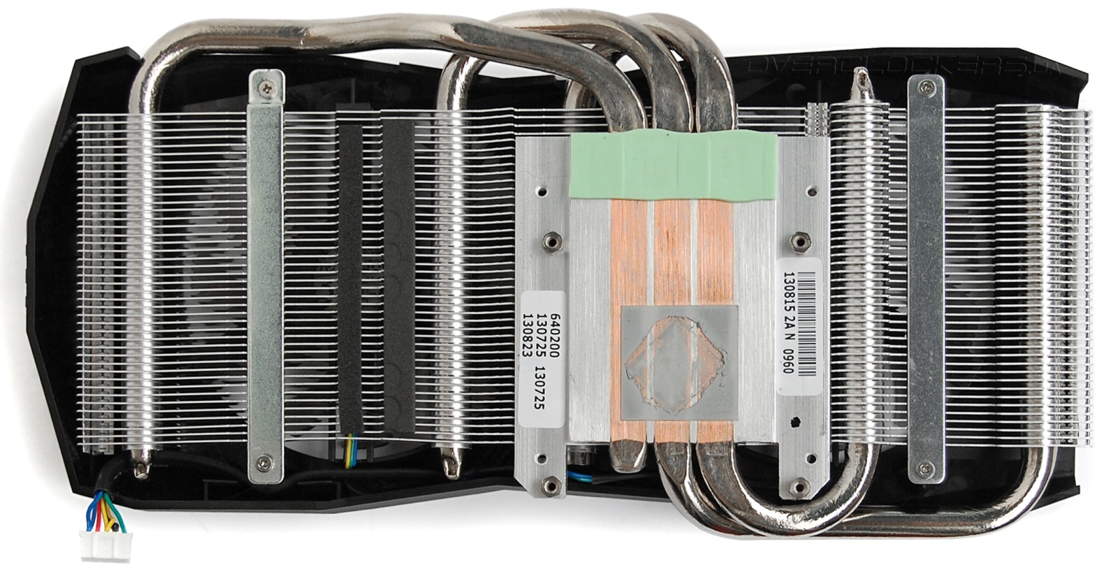

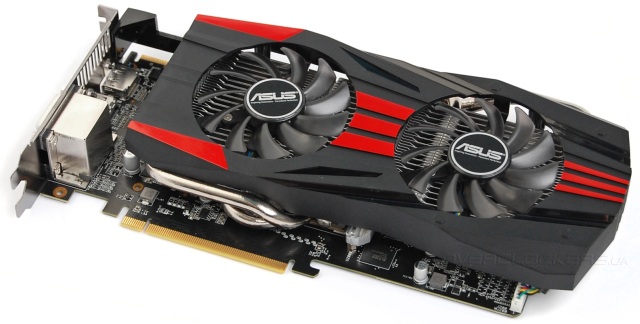

Из-под кожуха выглядывают толстые тепловые трубки.
Кулер выступает за пределы платы. Один из фиксирующих его винтов имеет гарантийную пломбу. Так что разбор системы охлаждения грозит потерей гарантии. Сбоку платы имеется ребро жесткости.
Набор внешних интерфейсов стандартный: DisplayPort, HDMI и два DVI.

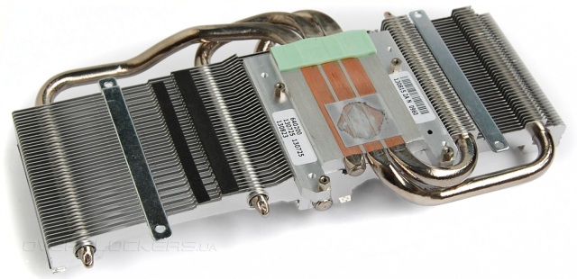

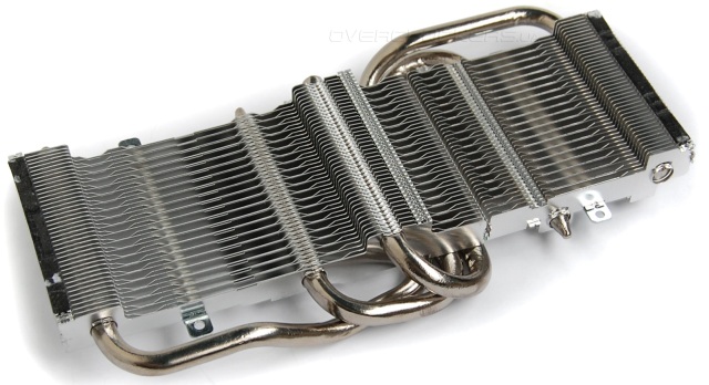

Мощный радиатор пронизывают три толстые тепловые трубки диаметра 8 мм. Реализована технология прямого контакта, то есть графический кристалл напрямую контактирует с поверхностью трубок. Чип у R9 270X небольшой, но из-за расположения на подложке под углом, реализован контакт со всеми трубками.
На поверхности основания имеется термопрокладка, обеспечивающая отвод тепла от трех чипов памяти. Остальные микросхемы охлаждаются исключительно за счет обдува.
Половина пластин радиатора имеет неровную верхнюю поверхность. Вероятно, такая зубчатая форма должна обеспечивать меньшее сопротивление воздушному потоку для лучшего обдува массива пластин при низких оборотах вентилятора.

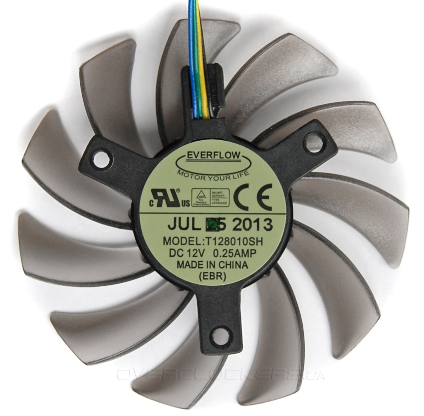

Обдув осуществляется двумя вентиляторами Everlow T128010SH. Стоит отметить, что у видеокарт ASUS Direct CU II обычно используются иные вентиляторы.

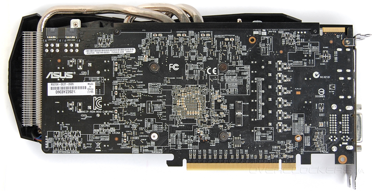

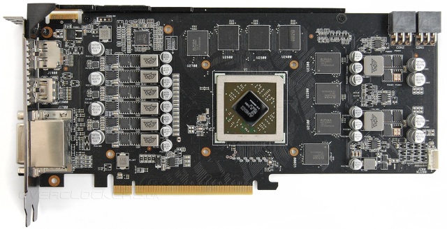

Дизайн печатной платы максимально близок к ASUS HD7870-DC2TG-2GD5-V2. Применяются лишь другие транзисторы и микросхемы памяти.

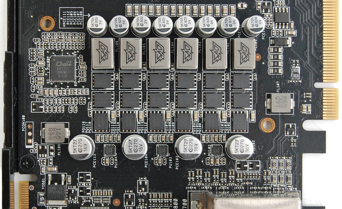

Графический процессор запитан от шести фаз под управлением контроллера Digi+ ASP1211. Питание памяти использует две фазы.

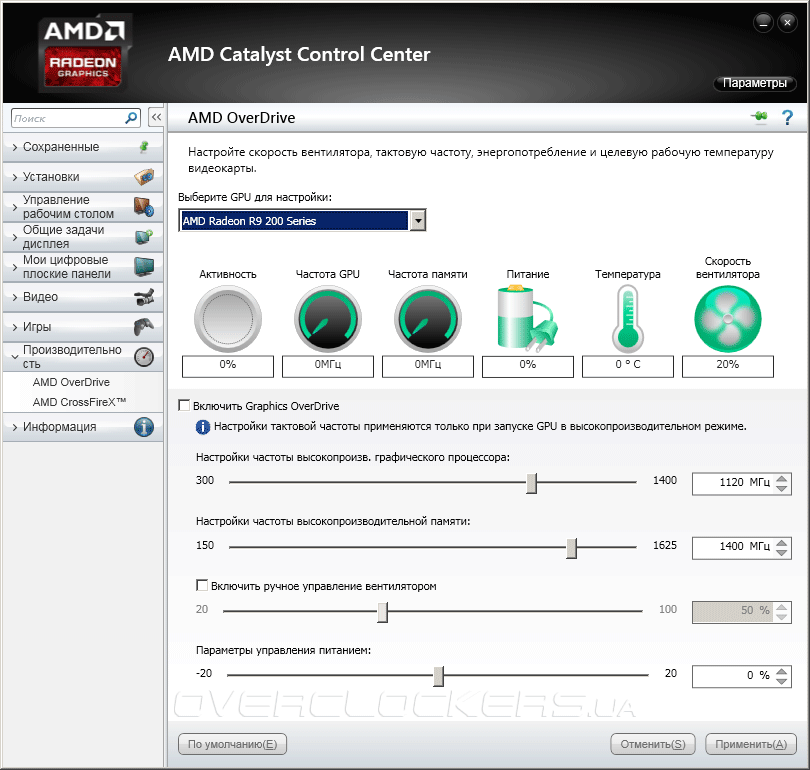

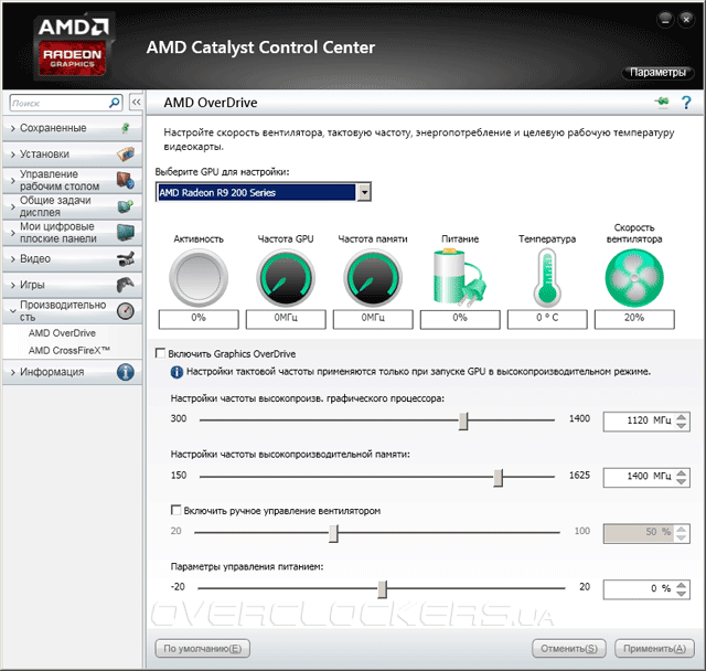

Теперь поговорим о CrossFireX. Использование тандема из двух ASUS вызвало некоторые вопросы. После включения режима CrossFireX переставал работать мониторинг частот и температур у второго адаптера. Соответствующие данные не выводились даже в ATI Overdrive из Catalyst Control Center. Управление частотами в родном приложении AMD тоже не работало. Зато MSI Afterburner позволял изменять частоты и скорость вентиляторов. Судя по шуму от второй видеокарты, все это работало и для нее.

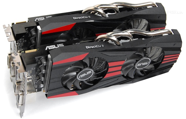

Нагрев видеокарт в CrossFireX заметно возрастает, потому как уменьшается свободное место под вентиляторами, что влияет на приток свежего воздуха. А верхняя карта еще и дополнительное греется от нижней. Естественно, возрастает и шум.
