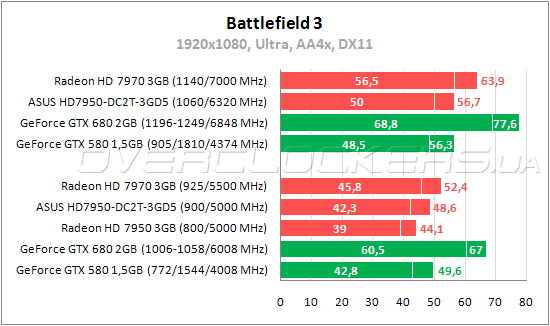

Battlefield 3
В игре Battlefield 3 простой Radeon HD 7950 и ASUS TOP оказываются слабее GeForce GTX 580. На повышенных частотах ASUS производительнее старшего Radeon HD 7970. Разгон дает прирост в 18%.

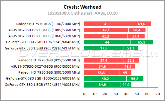

Crysis: Warhead
В Crysis: Warhead видеокарта ASUS протестирована при максимальном разгоне и при разгоне в тихом режиме.
Референсный Radeon HD 7950 идет почти наравне со старичком GeForce GTX 580, уступая чуть-чуть по минимальному fps. Видеокарта ASUS HD7950-DC2T-3GD5 быстрее собрата на 8% по среднему fps и на 5% по минимальному. Отставание от Radeon HD 7970 небольшое — 7%. При разгоне производительность ASUS чуть выше, чем у GeForce GTX 680, работающего в номинале.

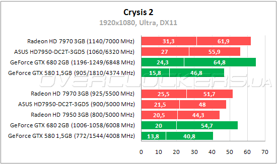

Crysis 2
Интересная ситуация складывается в Crysis 2. По среднему fps лучше всех GeForce GTX 680, но просадки у новичка NVIDIA больше чем у конкурентов от AMD. По минимальному показателю даже простой Radeon HD 7950 превосходит флагмана зеленых. Преимущество ASUS над референсным собратом составляет 8%. При разгоне отрыв от обычной карты достигает внушительных 32% по минимальному fps и 27% по среднему.

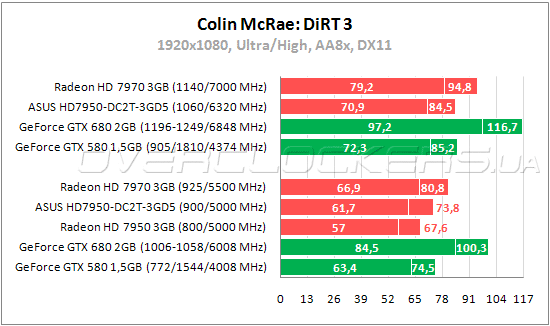

Colin McRae: DiRT 2
Неплохо держит удар в этом тесте GeForce GTX 580, который обгоняет обычный Radeon HD 7950 и ASUS TOP. Разница между двумя младшими видеокартами AMD достигает 9%. Разогнанный ASUS идет наравне с разогнанным GeForce GTX 580, оба они немного обгоняют Radeon HD 7970 на стандартных частотах 925/5500 МГц.

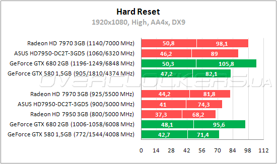

Hard Reset
В бенчмарке Hard Reset ускоритель ASUS демонстрирует 10% преимущество над стандартной версией HD 7950 по минимальному fps и 9% по среднему. Прирост от разгона 12 и 18 процентов.

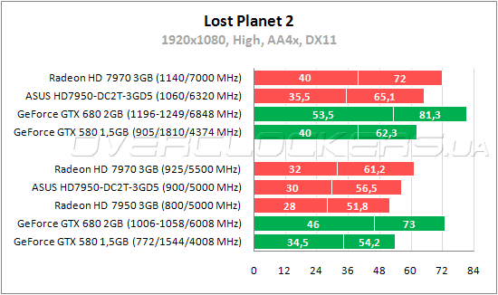

Lost Planet 2
В этой игре, активно использующей тесселяцию, позиции видеокарт NVIDIA традиционно сильны. GeForce GTX 580 по минимальному fps лучше всех новичков AMD, по среднему уступает Radeon HD 7970. Отрыв ASUS от обычного Radeon HD 7950 не превышает 9% по среднеигровому показателю. Благодаря разгону можно получить видеокарту быстрее обычной версии на 26% по среднему fps и на 18% по минимальному.

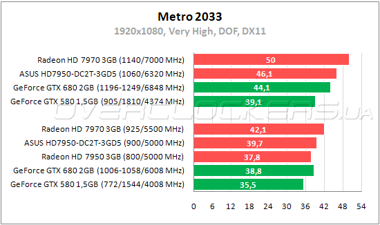

Metro 2033
В Metro 2033 мы ограничились тестами на максимальных настройках качества без сглаживания.
Преимущество ASUS над референсом в этот раз лишь 5%. Но даже этого достаточно, чтобы обойти GeForce GTX 680. Флагман NVIDIA в этой игре вообще демонстрирует низкие результаты на фоне соперников AMD.

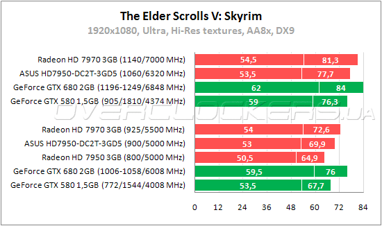

The Elder Scrolls V: Skyrim
Необычная ситуация сложилась в Skyrim. Похоже, что результаты уперлись в мощность центрального процессора и видеокарты AMD просто не могут «прыгнуть» выше 54 кадров по минимальному fps. Но при этом GeForce удается преодолеть рубеж и в 60 fps, хотя прирост от разгона тоже небольшой. Последнее место занимает обычный Radeon HD 7950, ASUS чуть быстрее, но не намного лучше GeForce GTX 580.

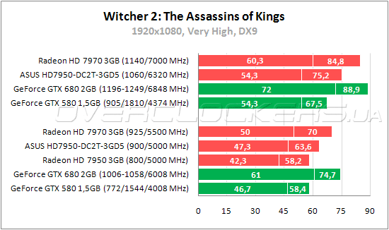

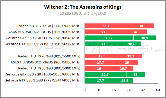

Witcher 2: The Assassins of Kings
Без «запредельного качества» все видеокарты демонстрируют высокий fps в «Ведьмак 2: Убийцы королей». «Запредельное качество» уже оказывается не по зубам Radeon HD 7950. Видеоадаптер ASUS быстрее референса на 9%. Столько же данный ускоритель выигрывает у GeForce GTX 580 по среднему fps, но по минимальному они примерно равны.

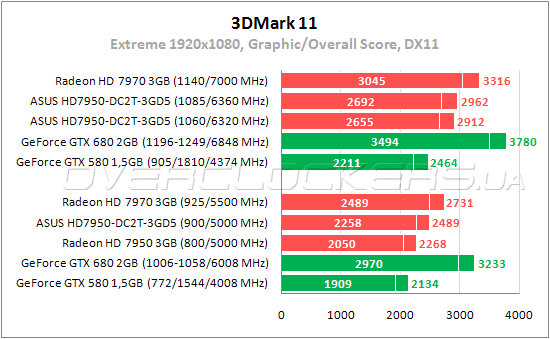

3DMark 11
Преимущество ASUS над стандартным Radeon HD 7950 составляет 10%. На такую же величину видеоадаптер слабее старшего Radeon HD 7970. Преимущество над GeForce GTX 580 достигает 18%, отставание от GeForce GTX 680 — 31,5%. Разгон в тихом режиме дает дополнительные 17,6%, максимальный разгон — 19%.

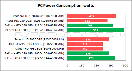

Энергопотребление
Методика измерения энергопотребления системы описана здесь.
Хорошие показатели энергопотребления. Несмотря на заводской разгон и повышенное напряжение видеоадаптер ASUS потребляет столько же, сколько выбранный на роль референса ускоритель MSI, идентичный по своим характеристикам побывавшему ранее у нас экземпляру. Даже с разгоном ASUS экономичнее GeForce GTX 680 в номинальном режиме.
