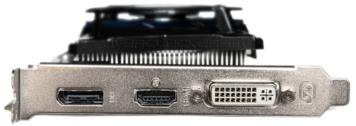

На задней панели расположено три интерфейсных разъема: DisplayPort, HDMI и DVI.

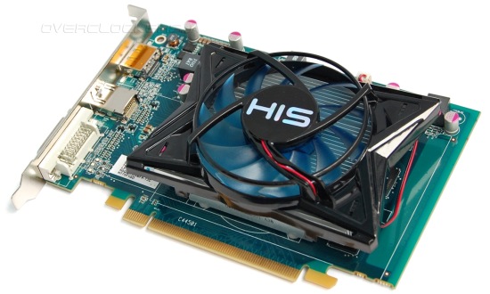

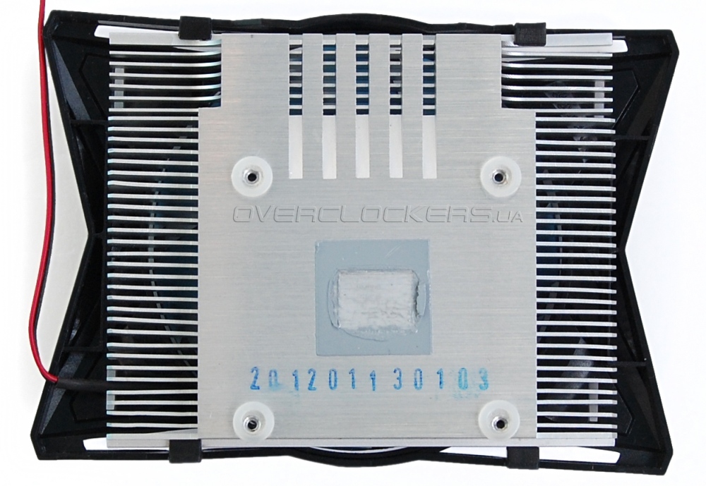

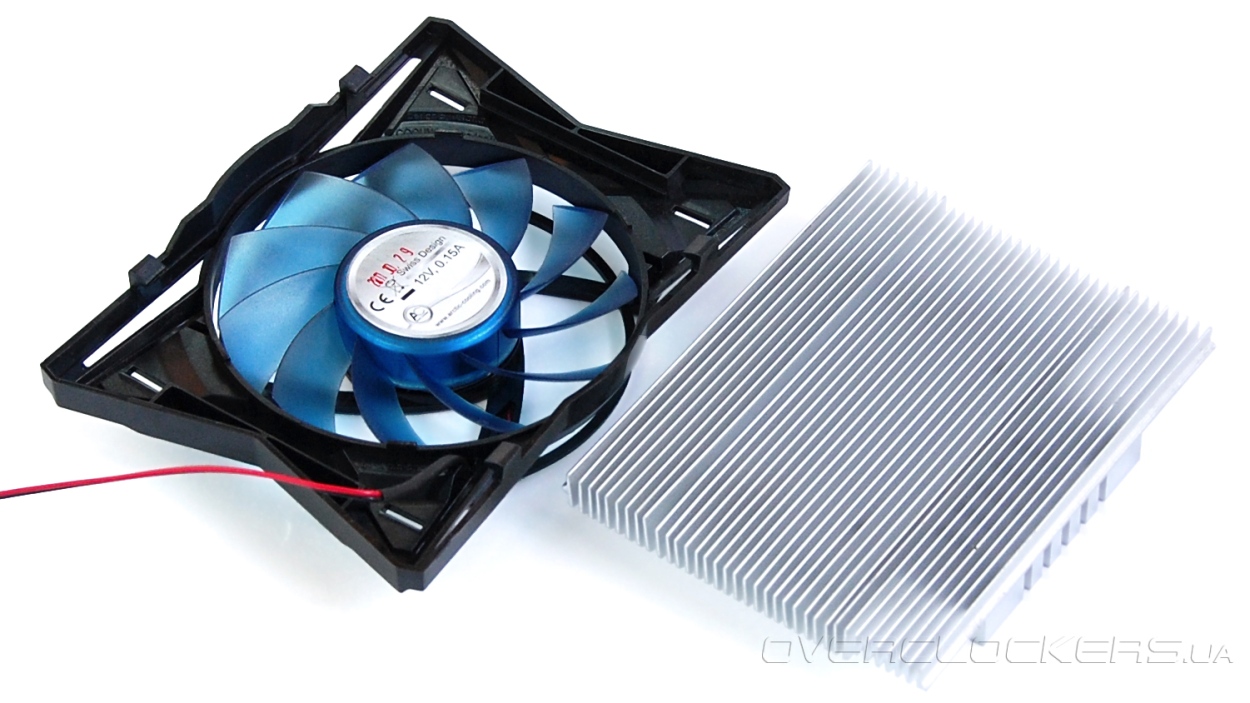

Ничего необычного в системе охлаждения нет. Это стандартный Arctic Cooling, который почти поголовно устанавливается на все бюджетные Radeon не только у HIS, но и у многих других производителей. Отличия от охладителя у HIS HD 5570 iCooler IV или HIS HD 5570 iCooler IV минимальны и не принципиальны.
Цельный алюминиевый радиатор обдувается 80-мм вентилятором (реальный размер крыльчатки 75 мм).

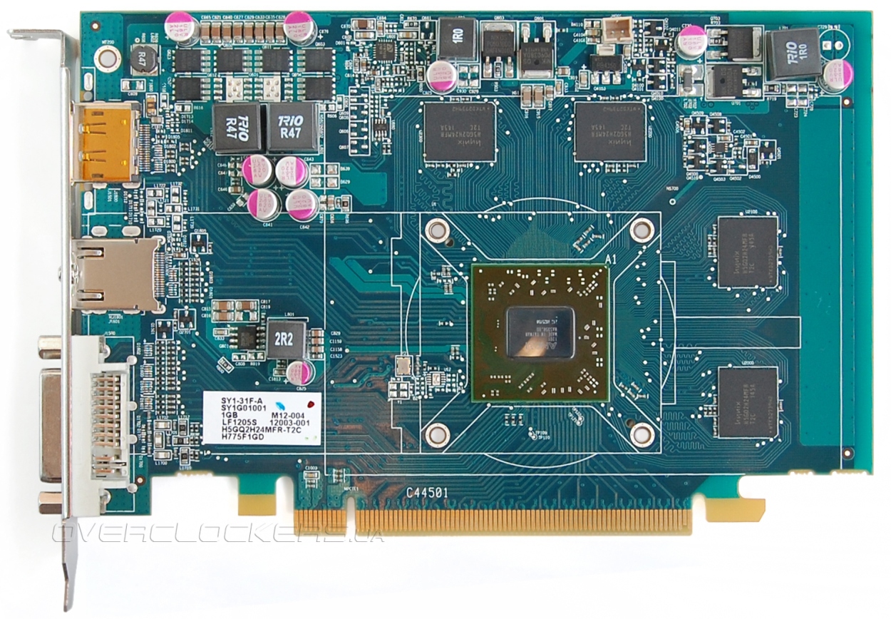

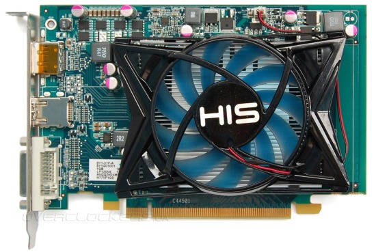

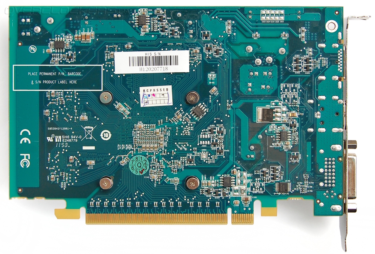

Дизайн PCB у HIS стандартный. Питание графического процессора осуществляется через двухфазный преобразователь напряжения. Плата очень компактная, ее длина без задней панельки меньше 17 см.

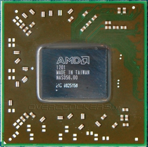

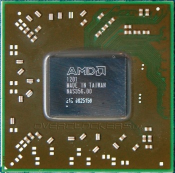

Графический процессор не имеет защитной рамки. Так что при демонтаже системы охлаждения нужно быть аккуратным, чтобы не повредить кристалл.

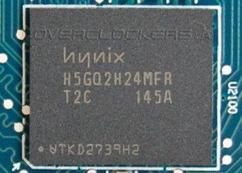

Объем видеопамяти стандартный для решений такого уровня — один гигабайт. Набран он четырьмя микросхемами Hynix H5GQ2H24MFR-T2C. Такие же чипы используются у старших Radeon HD 7770.

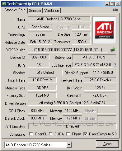

Память GDDR5 функционирует на эффективной частоте 4500 МГц, как и у старшей карты. А вот GPU работает на 800 МГц вместо 1000 МГц у Radeon HD 7770. Частотная формула 800/4500 МГц является стандартной для Radeon HD 7750. В простое частоты снижаются до 300/400 МГц.

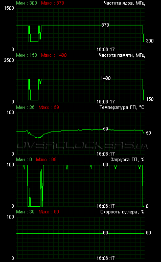

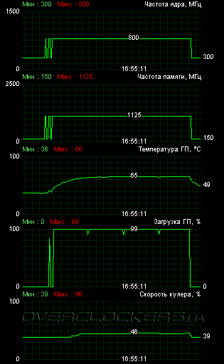

В отличие от некоторых Radeon HD 7770, данная видеокарта лишена проблем с шумом. Она очень тихая в игровом режиме. Да и температура при этом низкая. GPU не прогревался выше 66 °C в открытом корпусе при 24 °C в помещении. Кстати, как видно по нижнему скриншоту, MSI Afterburner правильно определяет частоты памяти, хотя с Radeon HD 7770 были проблемы в этом плане.
![HIS 7750 iCooler 1GB GDDR5 (H775F1GD) HIS 7750 iCooler 1GB GDDR5 (H775F1GD)](/video/amd-radeon-hd7750-his/12-radeon-hd7750-his-icooler.png)
