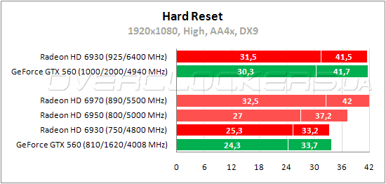

Hard Reset
Hard Reset
Тестирование PowerColor AX6930 2GBD5-2DH
В данной игре Radeon HD 6930 уступает 1,5% конкуренту NVIDIA по среднему fps, но лучше его на 4% по минимальному. Отставание от Radeon HD 6950 снова небольшое и укладывается в 7—12%. От Radeon HD 6970 нашего героя отделяют 27—28%. При разгоне Radeon HD 6930 буквально наступает на пятки старшей карте AMD, хотя и не дотягивает 1—3% до ее показателей.

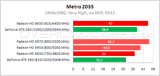

Metro 2033
Metro 2033
Результаты тестирования в Metro 2033 еще раз подтверждают превосходство Radeon HD 6930 над GeForce GTX 560. В этот раз разница между ними достигает 17%. От Radeon HD 6950 младший видеоадаптер AMD отстает на 9%, от Radeon HD 6970 — на 25%. Разгон повышает производительность PowerColor на 22% и позволяет приблизиться к результатам старшей карты.

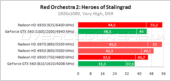

Red Orchestra 2: Heroes of Stalingrad
В этой игре отрыв Radeon HD 6930 от GeForce достигает внушительных 23% по среднему fps и 20% по минимальному. При разгоне младшая карта AMD по результатам идет почти вровень со старшей моделью, проигрывая лишь один кадр по минимальному fps. Разогнанный GeForce GTX 560 может конкурировать только с неразогнанным Radeon HD 6930.

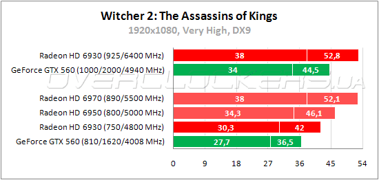

Witcher 2: The Assassins of Kings
В «Ведьмаке 2» мы ограничились тестами без «запредельного» качества картинки, которое не под силу даже более мощным видеокартам. По результатам ничего неожиданного мы не получили. Привычное уже лидерство Radeon HD 6930 над GeForce GTX 560 в этот раз исчисляется 9—15%. Первый в форсированном режиме нагоняет Radeon HD 6970, а второй при повышении частот немного не дотягивает до уровня Radeon HD 6950.

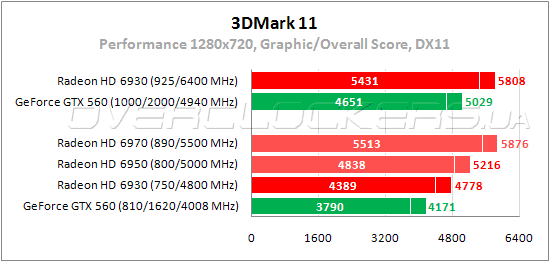

3DMark 11
3DMark 11
В синтетике отставание GeForce GTX 560 от новоиспеченного конкурента достигает почти 16%. Разница между последним и Radeon HD 6950 укладывается в 10%, а от Radeon HD 6970 младший Cayman отделяют почти 26%. Прирост от разгона — 24%. На повышенных частотах карта PowerColor лишь немного уступает HD 6970.

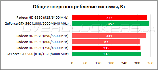

Энергопотребление
Замер общего энергопотребления системы производился во всех тестовых режимах Crysis: Warhead, Crysis 2, Battlefield 3, DiRT 3 и Metro 2033. Фиксировались пиковые значения, из которых вычислялось среднее арифметическое для итоговой диаграммы. Напрямую сравнивать полученные результаты с данными в недавней статье о Radeon HD 7970 не стоит, потому как тестовые режимы немного другие и набор приложений меньше. Возможно расхождение в итоговых данных, но небольшое.
Прежде чем перейти к рассмотрению результатов, стоит отметить, что точное напряжение Radeon HD 6930 нам неизвестно, и оно одинаково в разгоне и в номинале. У референсного Radeon HD 6950 на GPU подается 1,1 В, ASUS EAH6970 DCII/2DI4S/2GD5 работает при стандартном для этих карт напряжении 1,175 В. У MSI N560GTX Twin Frozr II/OC в режиме «референса» кроме частот понижалось и напряжение — до 0,975 В. Честно говоря, стандартное его значение для видеокарт этой серии нам тоже неизвестно. Возможно, некоторые модели работают и при более низком его значении. В разгоне до 1 ГГц карта MSI требовала поднятия напряжения до 1,037 В. Это довольно много, учитывая, что первый экземпляр N560GTX Twin Frozr II/OC, побывавший у нас в лаборатории, мог достигнуть таких же частотных показателей при своем номинальном напряжении.
Энергопотребление PowerColor AX6930 2GBD5-2DH
Потребляемая мощность у PowerColor Radeon HD 6930 и GeForce GTX 560 находится на одном уровне. Минимальная разница у них и со стандартным Radeon HD 6950, хотя последний все же немного экономичнее. Судя по разгону, напряжение у PowerColor изначально завышено. Поэтому при более низких частотах эта карта и оказывается «прожорливее» более производительного собрата.
