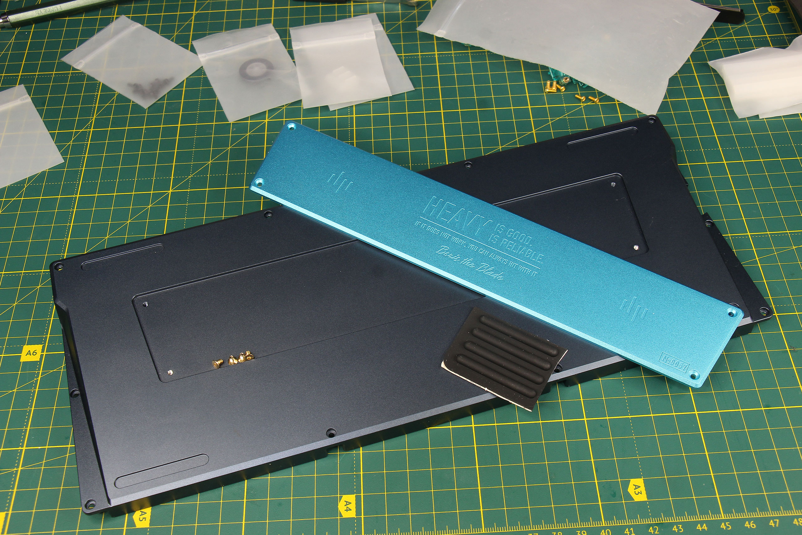

З матеріалом корпусу розібратися простіше. Окрім пластиків (різних, але це не має значення), клавіатури у порядку зниження популярності можуть робити з алюмінію, сталі, титану, бронзи, акрилу, полікарбонату та дерева. В першу чергу, це вибір естетичний, адже клавіатура постійно в полі зору на столі. Ентузіасти також вважають, що навіть різні сплави алюмінію можуть впливати на звучання, не кажучи вже про інші матеріали. В особливих випадках, матеріал може стати приводом для гордості власника — бо він замовив дуже бутикову версію з екзотичного матеріалу чи ексклюзивного кольору, яку виробили мізерним тиражем... До речі, саме ексклюзивність матеріалу та обмеженість кількості екземплярів є зазвичай поясненням космічної ціни якогось корпусу (бо є моделі клавіатур і дорожче $1000).
Вага напряму пов'язана з матеріалом. Пластикові пристрої зазвичай важать менше ніж 1 кг, наприклад Razer Blackwidow V4 75% після тюнінгу вийшла рівно 850 грамів. Алюмінієвий Gateron KD83A LTD в зборі важить 2 кг, що вдвічі важче його масової пластикової версії KD83A без суфікса LTD (також, вдвічі дешевшої). Деякі виробники додають спеціальні обтяжувачі. Часто у вигляді красивої пластини зі зворотного боку основи клавіатури, яку ніхто ніколи не побачить, не взявши пристрій в руки... Звісно, чим важча клавіатура, тим монолітніше вона відчувається на столі. А масивний обтяжувач внизу ефективно гасить вібрації від алюмінієвого корпусу, працюючи, так би мовити, як «хвилеріз». Це позитивно впливає на звук, що й пояснює, нащо таку увагу приділяють майже невидимій деталі.

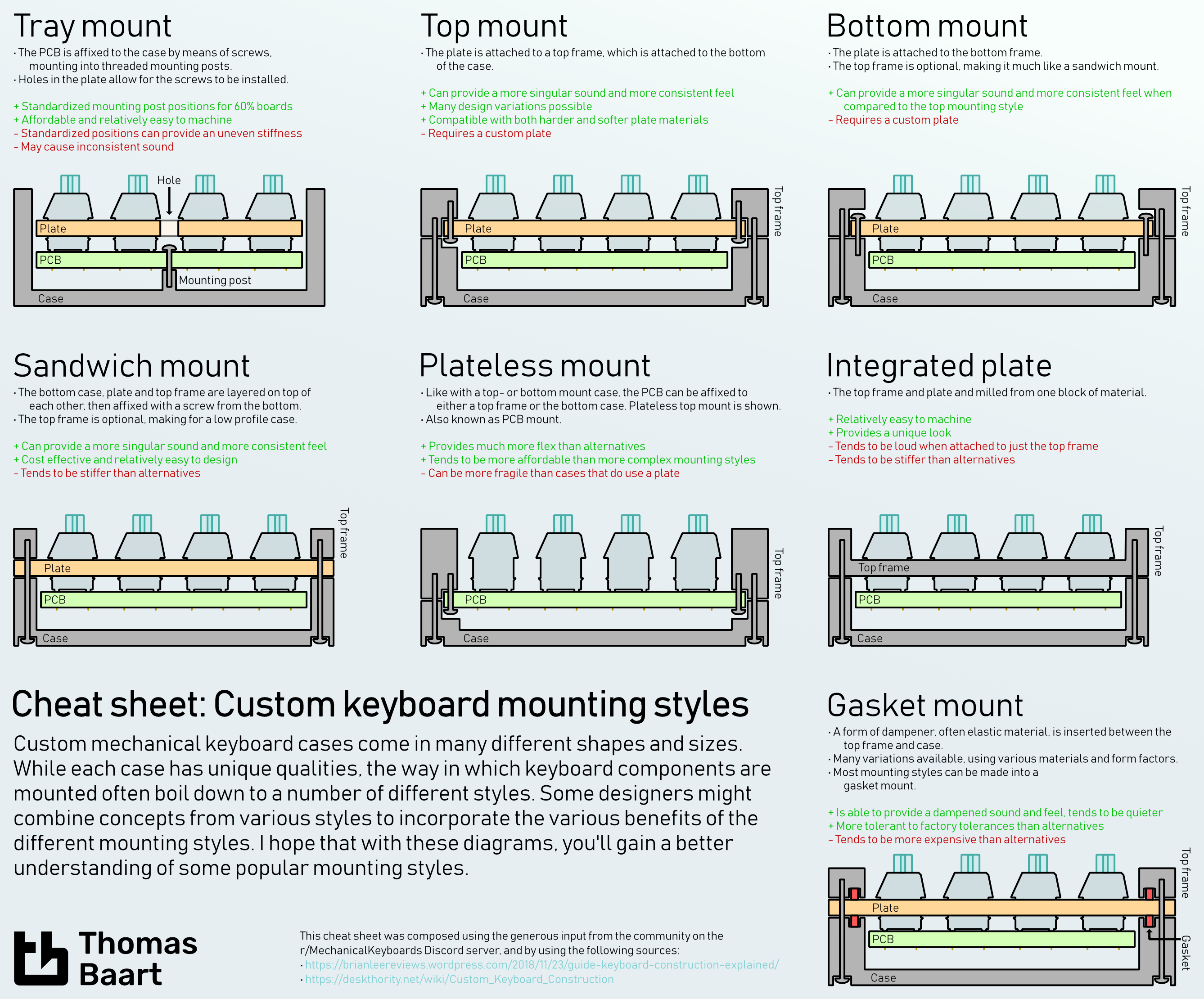

А ось що важливо, так це конструктив та кріплення PCB. Пристрої без верхньої кришки, де видно верхню половину перемикачів, а «топом» клавіатури є власне «плейт», що ці перемикачі тримає, називають «скелетон» (іноді може траплятися термін low-profile, але це може створити плутанину з подібними термінами для свічів та кейкапів, де вони набагато більш коректні). «Скелетони» простіше чистити, в них яскравіше виглядає підсвітка, але одночасно вони гучніші та не всім подобаються візуально. На прикладі Lorgar Azar 514 можна показати цікаве рішення, коли верхня кришка клавіатури тримається на магнітах і дозволяє отримати плюси обох варіантів під настрій.
Кріплень PCB є більше десятка, з яких важливо знати п'ять: tray mount, top mount, integrated plate, sandwich та gasket mount. Всі вони проілюстровані нижче на відомій картинці від Thomas Baart. Найпростіший та найдешевший це tray mount, коли плата кріпиться гвинтами до нижньої частини корпусу. Таке кріплення при наборі тексту відчувається дуже жорстким біля гвинтів, але може нерівномірно «плавати» в місцях трохи далі від них. Для 60% клавіатур розміщення отворів кріплення взагалі стандартизоване, що дозволяє змішувати корпуси та PCB різних виробників. Проблему нерівномірності вирішує top mount, але конструкція залишається жорсткою. Так само жорстка вона й у випадку integrated plate, що описує як раз «скелетони», де плейт й працює в ролі верхньої кришки. Найжорсткіший же варіант це «сендвіч», при якому плейт затискається гвинтами наскрізь між верхньою та нижньою частинами корпусу. А от найм'якіший, і це добре — це gasket mount, тобто «на прокладці». Насправді це загальна назва для різних версій подібного кріплення, але суть їх однакова: замість жорсткого кріплення, плейт затискається між половинками корпусу через м'які прокладки.
У випадку Razer Blackwidow V4 75% вони зроблені з порону і надіті на плейт по периметру. У випадку Dark Project KD83A LTD це силіконові смужки, що закріплено в нішах корпусу з двох боків, а плейт цілком звичайний. Є й інші конструкції, навіть з чимось схожим на ресори замість прокладок (тоді це leaf-spring mount). Всі вони досягають однієї важливої мети — немає відчуття жорсткості навіть при сильних натисканнях на клавіші, бо плейт дещо пружинить всередині клавіатури. Це позитивно впливає і на звук, і на відчуття від тайпингу. За недолік же gasket mount потрібно буквально платити — це найдорожча та найскладніша з популярних конструкцій клавіатур. Але вона того варта.

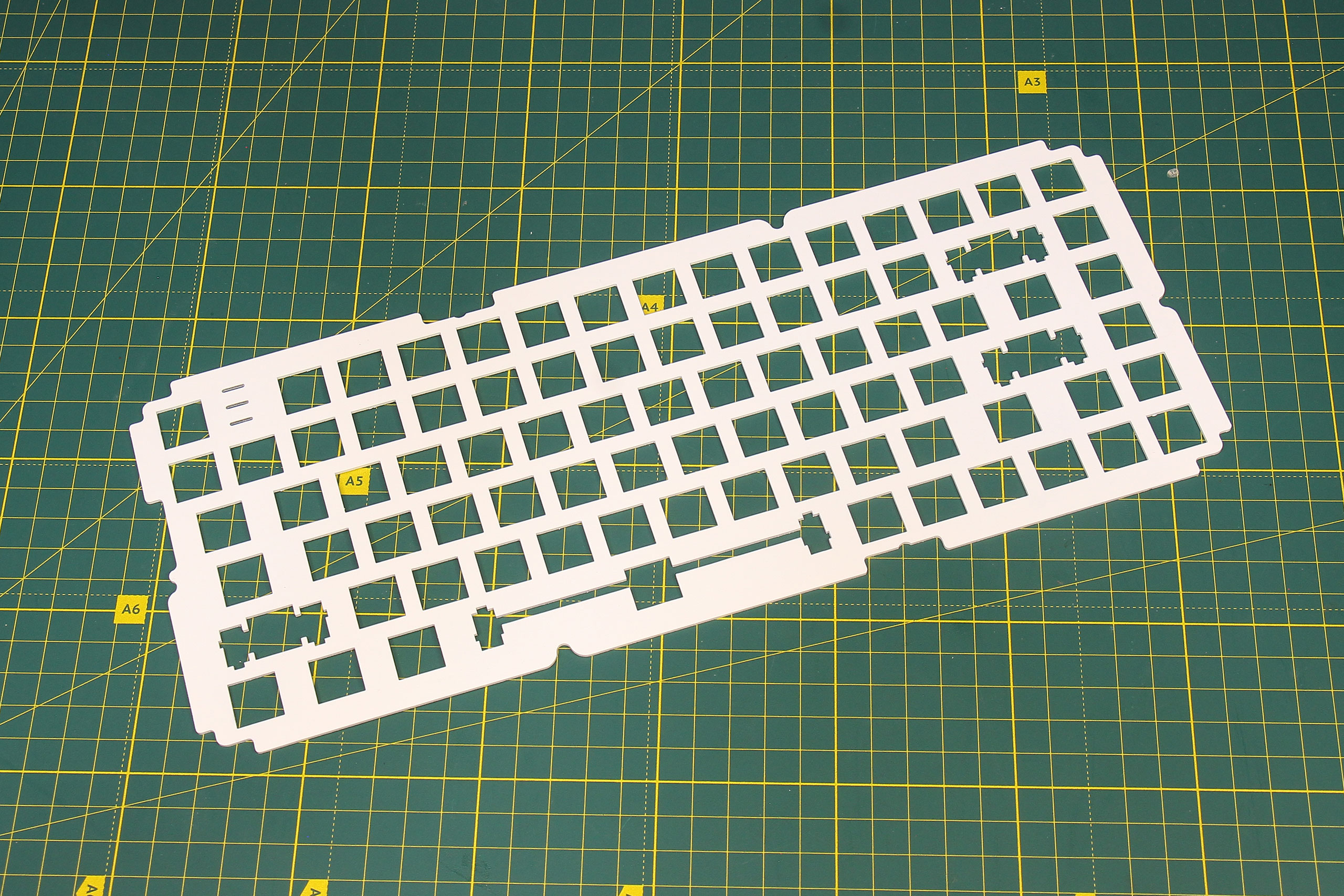

Оскільки вже згадано жорсткість, то логічно описати можливі матеріали плейту, бо це відчутно впливає на неї. Найжорсткіші плейти роблять зі сталі та латуні, вони ж роблять дзвінкіший звук тайпингу. Найм'якіші плейти з полікарбонату, карбону та FR4 (матеріал, схожий на текстоліт), навпаки, роблять звук нижчим, а відчуття при наборі тексту менш жорсткими. Десь посередині серед матеріалів знаходиться алюміній.

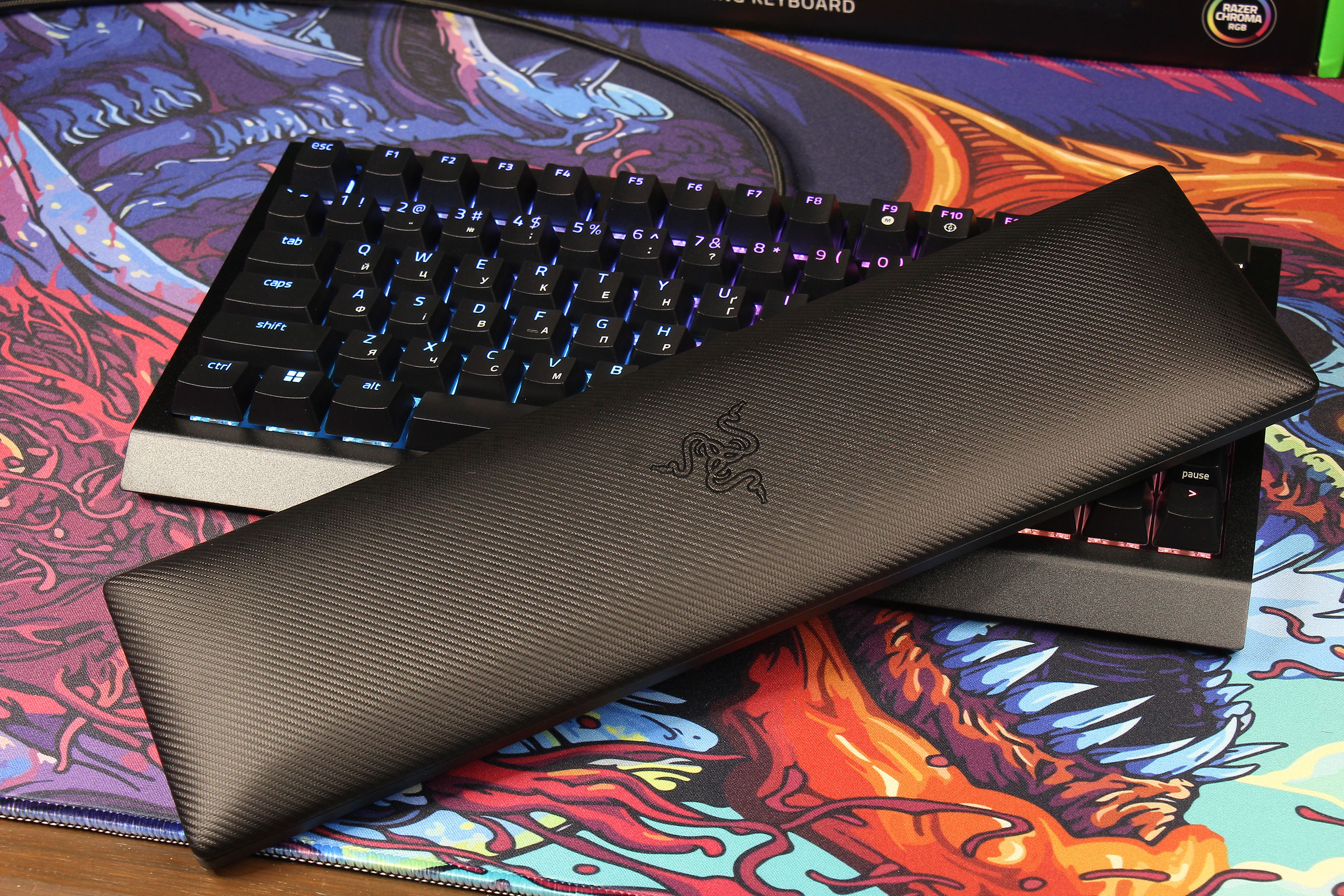

Стандарт ISO 9241-410 описує як опцію також й підставку для рук, що може бути частиною клавіатури. Тут ситуація аналогічна: фірмову підставку в комплекті можна досить часто очікувати у мейнстрімних брендів, а ринок тюнінгу також пропонує універсальні підставки, що підходять до клавіатур конкретного формату різних виробників. Користуватися підставкою чи ні — також особистий вибір, як зручніше.

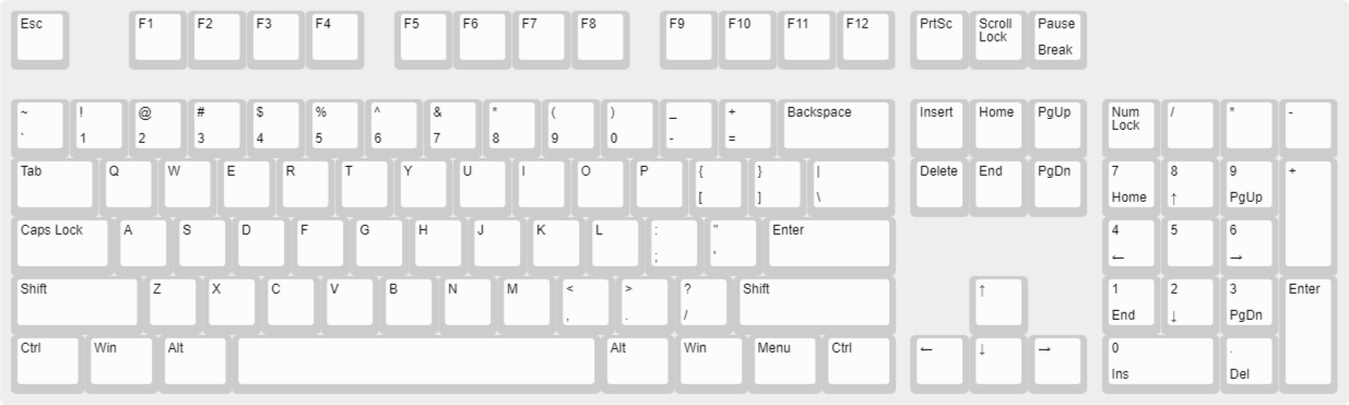

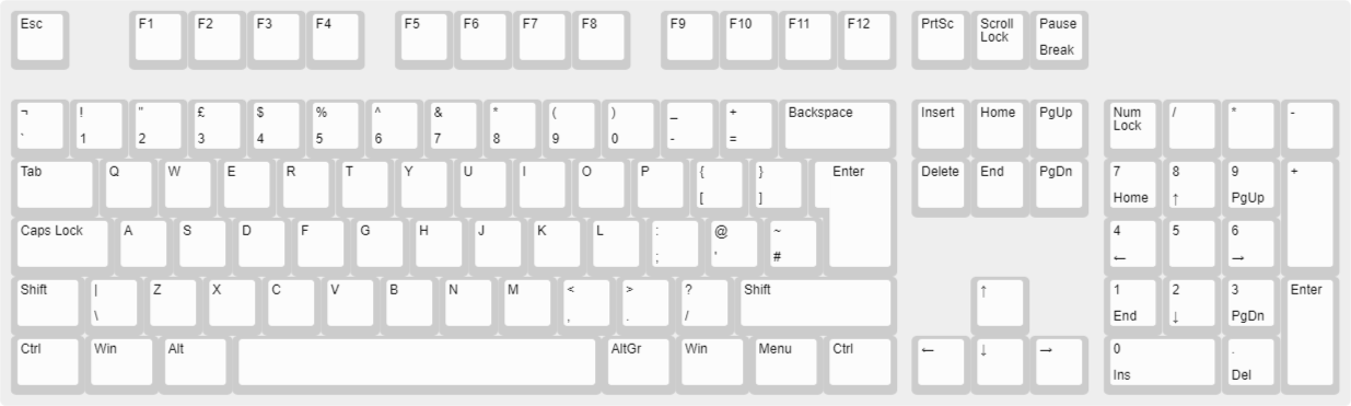

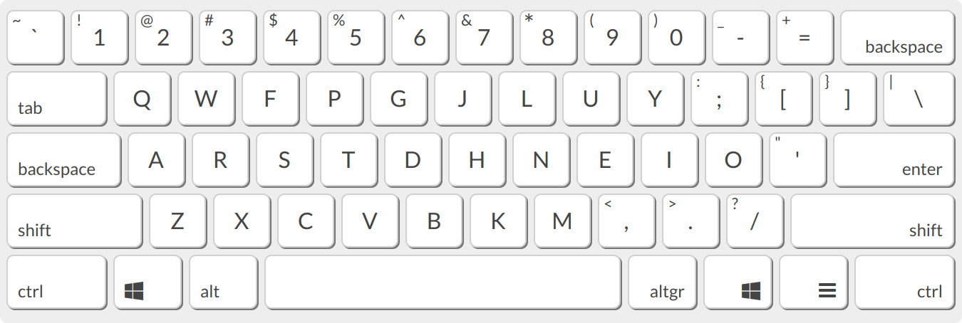

Ще більше стандартизовані розкладки клавіш (що можна проілюструвати картинками від Keyboard Layout Editor). Для більшості світу важливі два варіанти, так звані ANSI та ISO клавіатури. ANSI є американським стандартом (зараз він відомий, як INCITS 154-1988[S2009]) і відрізняється тим, що у повнорозмірної клавіатури 104 клавіші, а Enter займає один ряд. Європейський стандарт ISO свою назву отримав по стандарту ISO/IEC 9995-2:2009. Такі клавіатури мають 105 клавіш і одразу ззовні відрізняються Г-подібною клавішею Enter.
Американський стандарт очікувано налаштований на використання англійської мови, в той час, як європейський описує, в тому числі, як розв'язати проблему додаткових символів в різних мовах Євросоюзу. Окрім Enter, два стандарти відрізняються розмірами деяких інших клавіш, тому це важливий фактор при виборі набору кейкапів. Аргументи щодо зручності розкладок ISO та ANSI залишаються суб'єктивними. З українською мовою сумісні обидва стандарти, але на нашому ринку якось історично більше «американських» клавіатур. Як екзотику можна згадати ще розкладку JIS — це японський стандарт JIS X 6002:1980, де коротший пробіл та 109 клавіш замість 104/105 стандартних в ANSI та ISO.
Але всі три галузеві стандарти при цьому описують один й той самий логічний тип розміщення клавіш, так званий QWERTY, і один й той самий фізичний тип розміщення — «staggered», тобто «зі зсувом», що бере початок в обмеженнях конструкції друкарських машинок. Справжні фанати клавіатур пропонують зміни й тут. З логічної думки існують такі розкладки, як Dvorak, Colemak (проілюстровано нижче — до речі, вважається кращою для тих, хто бажає вперше спробувати перейти з QWERTY), Workman, Norman, Engram та інші.
З фізичного боку, замість звичного розміщення «зі зсувом» є аргументи за використання ортолінійних клавіатур, де клавіші знаходяться рівно одна над одною, як на екранних клавіатурах. Ступінь «альтернативності» таких рішень можна порівняти з використанням FreeBSD як операційної системи — тобто, люди, які це роблять, дуже чітко знають, навіщо воно їм потрібне…

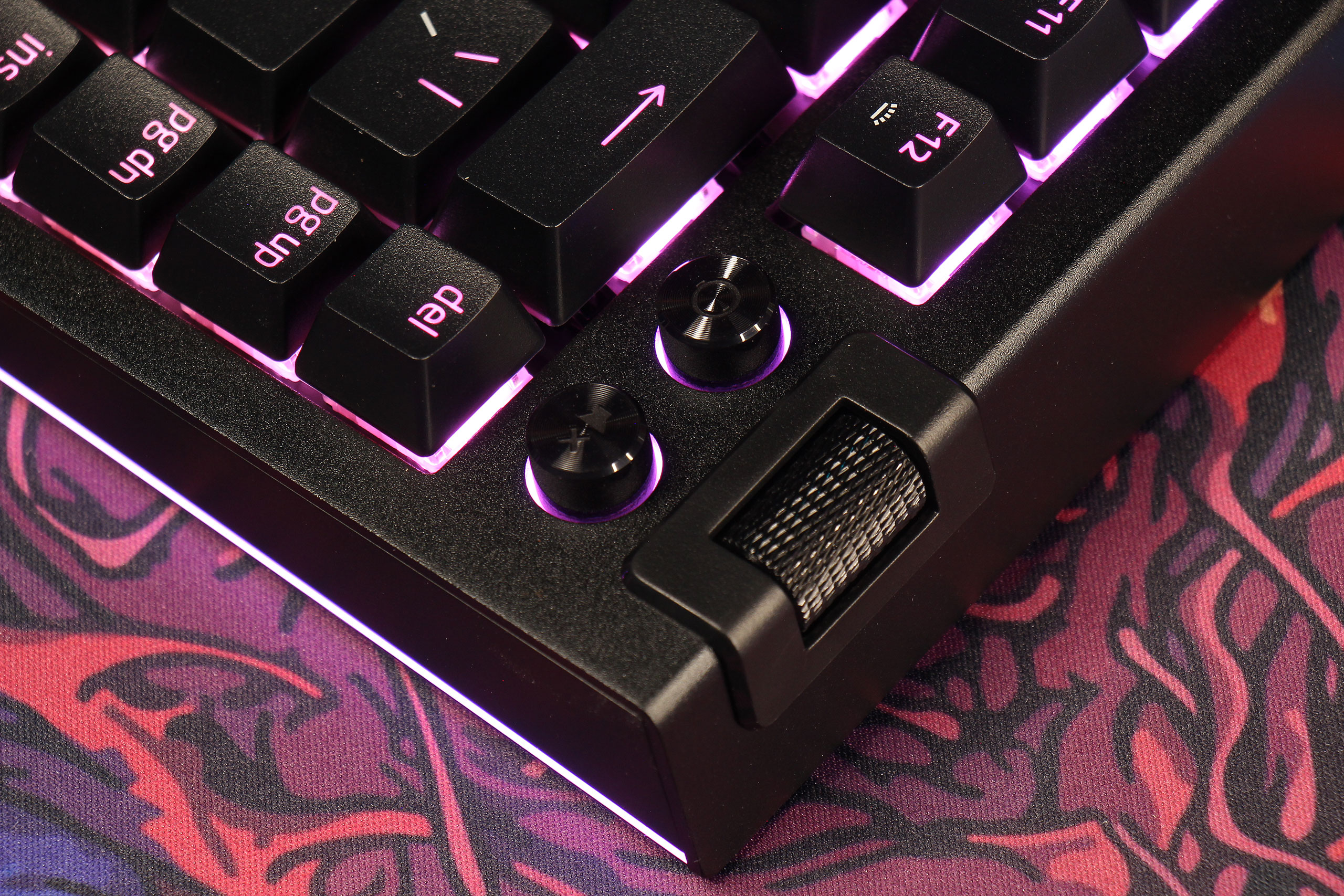

Нарешті, корпус клавіатури визначає певні її додаткові можливості. Найбільш популярні з них зараз це коліщатко регулювання гучності, невеликий екранчик та якісь нестандартні клавіші — наприклад, на Razer Blackwidow V4 75% це дві циліндричні металеві «мультимедійні» клавіші. Сюди ж можна додати й місце для класичних світлодіодів Caps Lock, Num Lock, Scroll Lock.

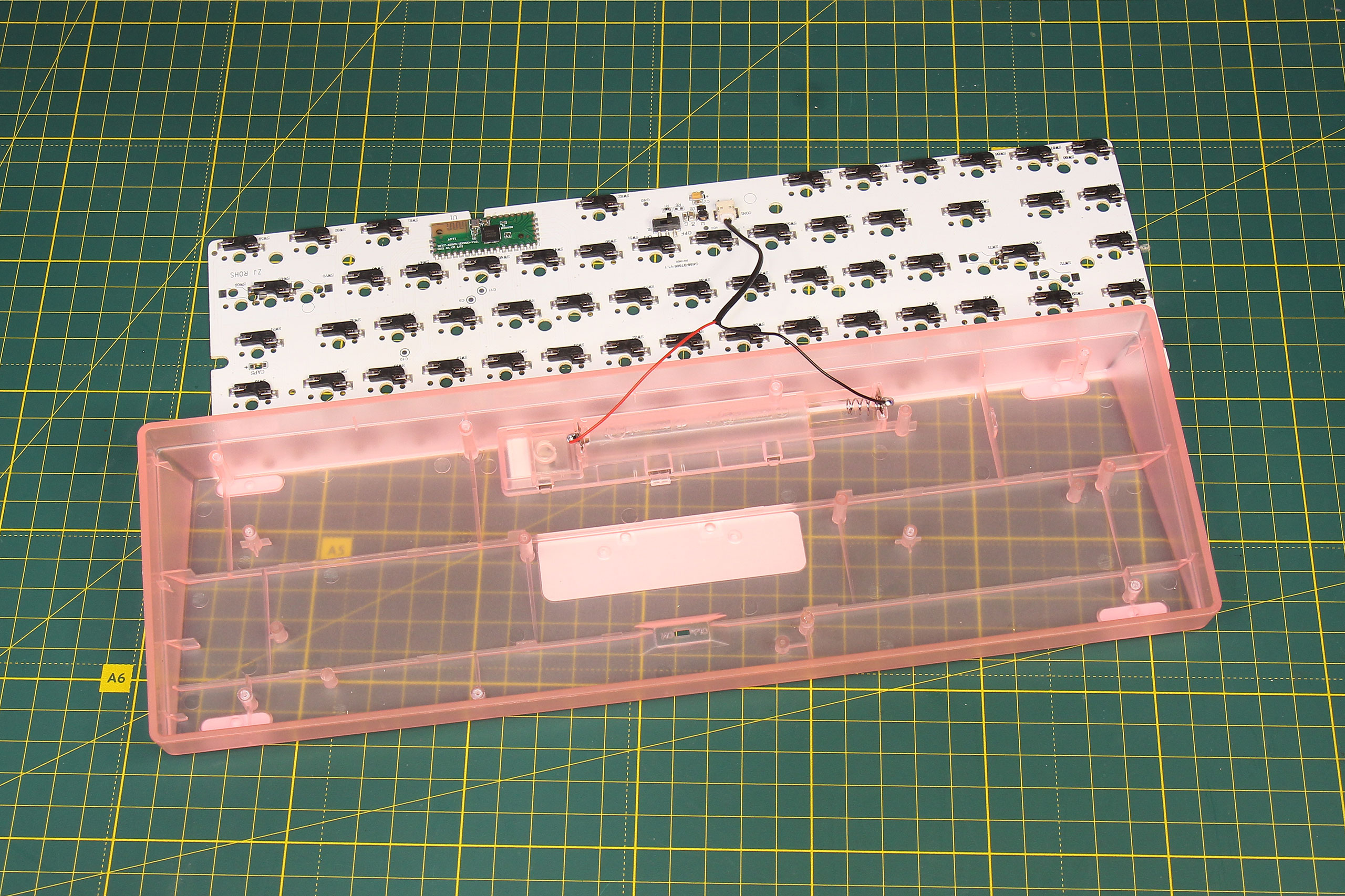

Якщо корпус — це тіло, то друкована плата (PCB) це мозок клавіатури. За винятком придбання саме окремої друкованої плати, обирати її прийдеться разом з корпусом у складі готової клавіатури чи баребона. Кількість клавіш та тип кріплення до корпусу, таким чином, вже обумовлена вибором основи. А ось, на що варто звертати увагу:

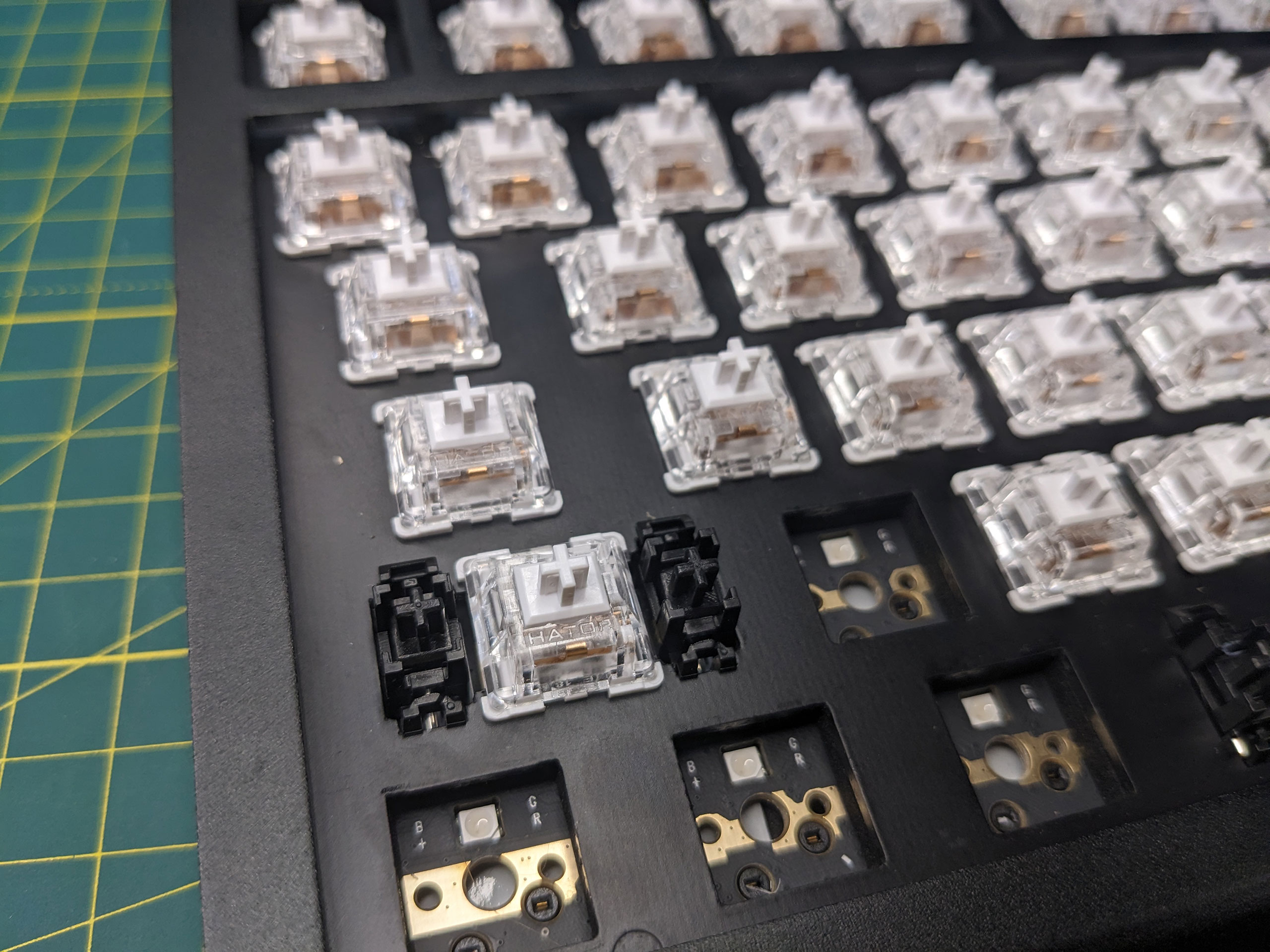

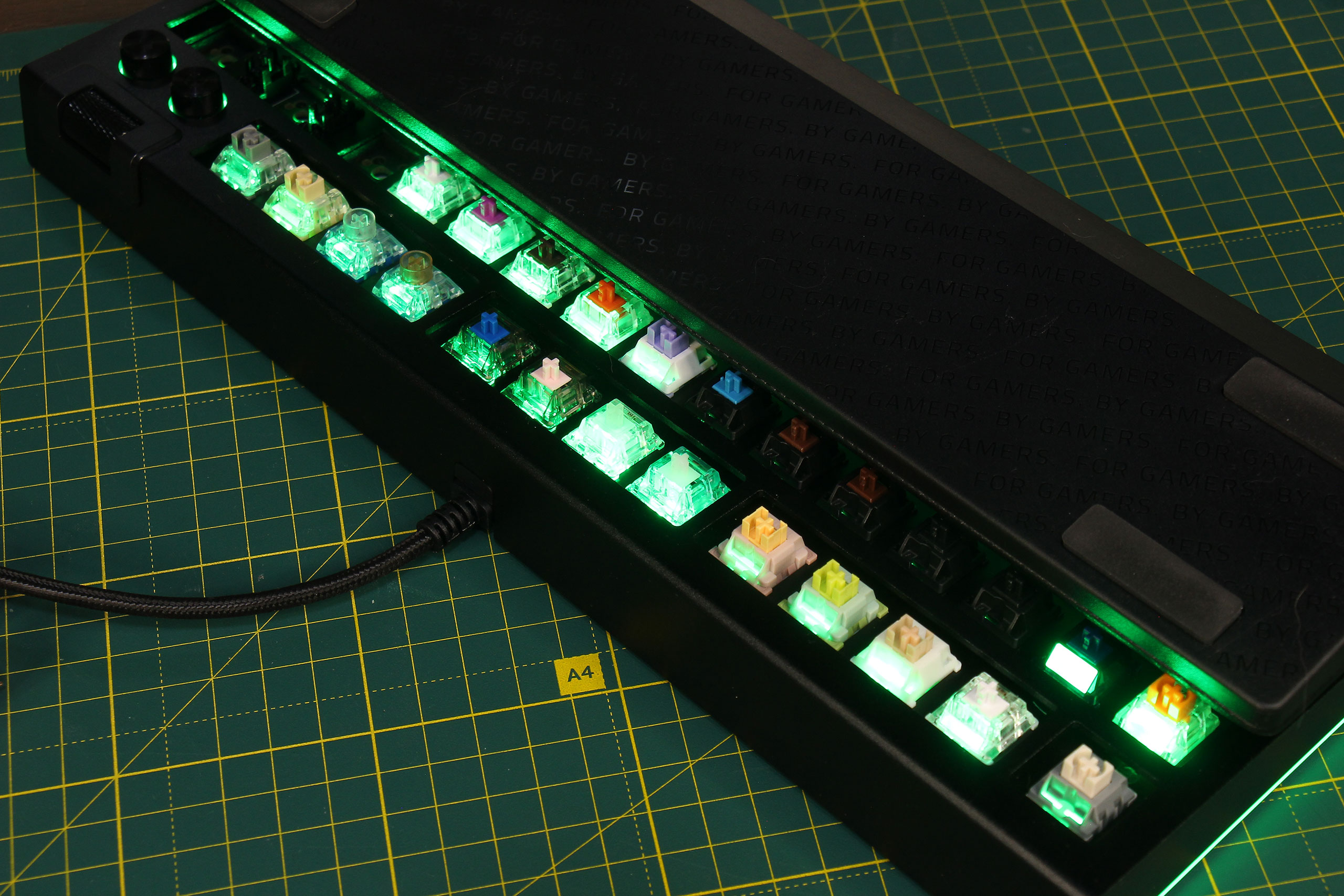

Щодо hotswap, в цьому випадку, відповідь може бути тільки «так». Клавіатур з розпаяними на PCB перемикачами на ринку безліч, але перетворити її на повноцінний кастом вийде, тільки якщо впаяти замість рідних свічів роз'єми Mill-Max. Це можливо, та чи треба у 99,9% випадків?

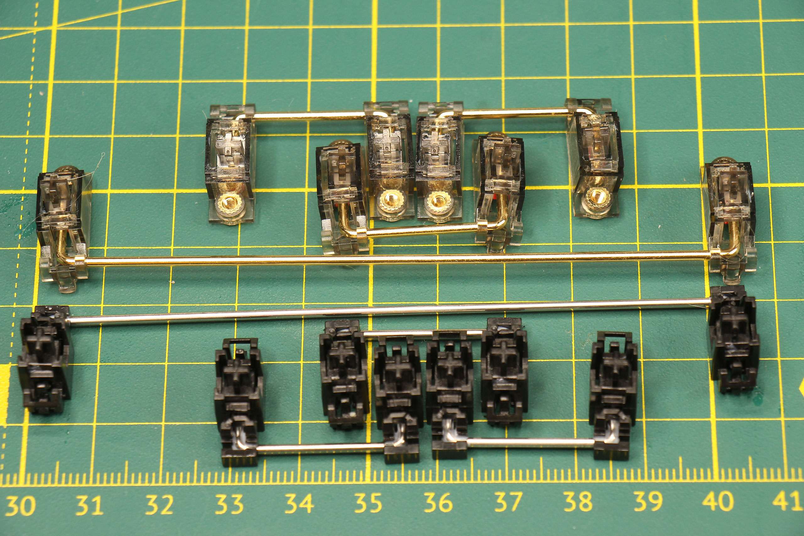

Нарешті, довгі клавіші (пробіл, Enter, Backspace, Shift) мають спеціальні стабілізатори, про специфіку яких теж можна написати окрему статтю і ще одну — про їх можливі доробки. Але при виборі PCB буде плюсом, якщо вона має отвори для гвинтового кріплення цих стабілізаторів — цей так званий PCB-mount (на фото нижче — з димчастого пластику) є надійнішим способом порівняно з plate-mount (на фото нижче — чорні), при якому стабілізатори кріпляться на плейті за допомогою пластикових застібок.

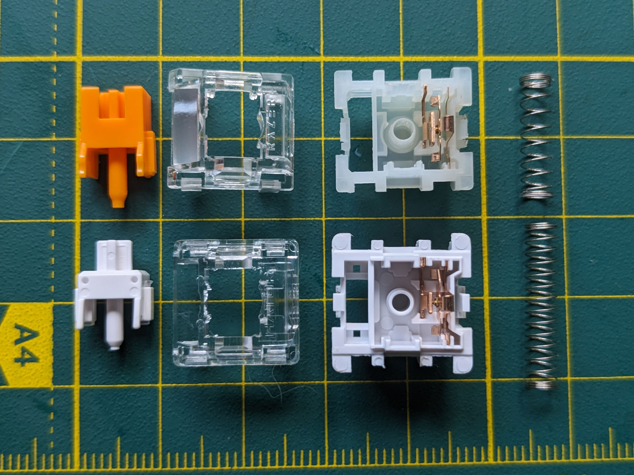

Свіч складається з п'яти компонентів:
  • нижня частина корпусу (bottom housing);
  • верхня частина корпусу (top housing);
  • ніжка (stem, «стем»);
  • пружина (spring);
  • електричні контакти (leaf).
Коли клавішу натискають, ніжка йде вниз по напрямних всередині корпусу, стискаючи пружину. В якийсь момент вона замикає електричні контакти й це означає спрацювання клавіші.

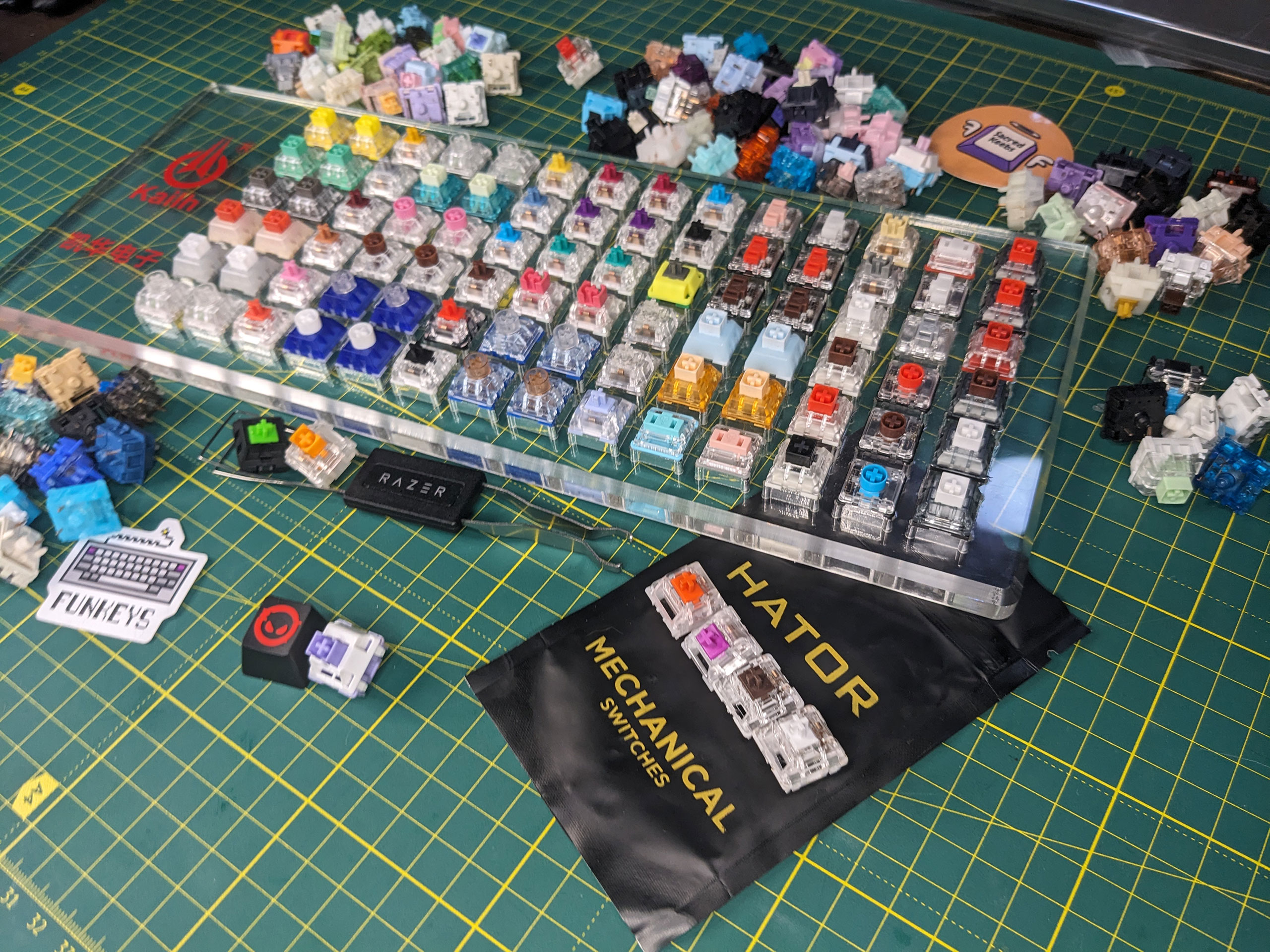

Колись з виробником було все просто — до 2011 року тримачем патенту на таку конструкцію перемикача була німецька компанія Cherry. А потім поступово з'явилося декілька великих спеціалізованих компаній, що роблять свічі стандарту Cherry MX: Durock/JWK, Gateron, Kailh, KTT, Outemu, SP-Star, Tecsee, TTC та інші... Серед них немає принципово добрих та принципово поганих, питання скоріше до ціни та якості виробництва кожної конкретної моделі перемикача. Окрім згаданих, є також бренди, що замовляють у згаданих вище виробників свічі з конкретними специфікаціями за OEM-контрактами та продають під власними назвами. Так роблять навіть ASUS та Razer, не кажучи вже про безліч «бутикових» чисто клавіатурних марок типу Akko, Epomaker і тому подібних. Аналогічним чином з'явилися власні перемикачі у HATOR та Lorgar.

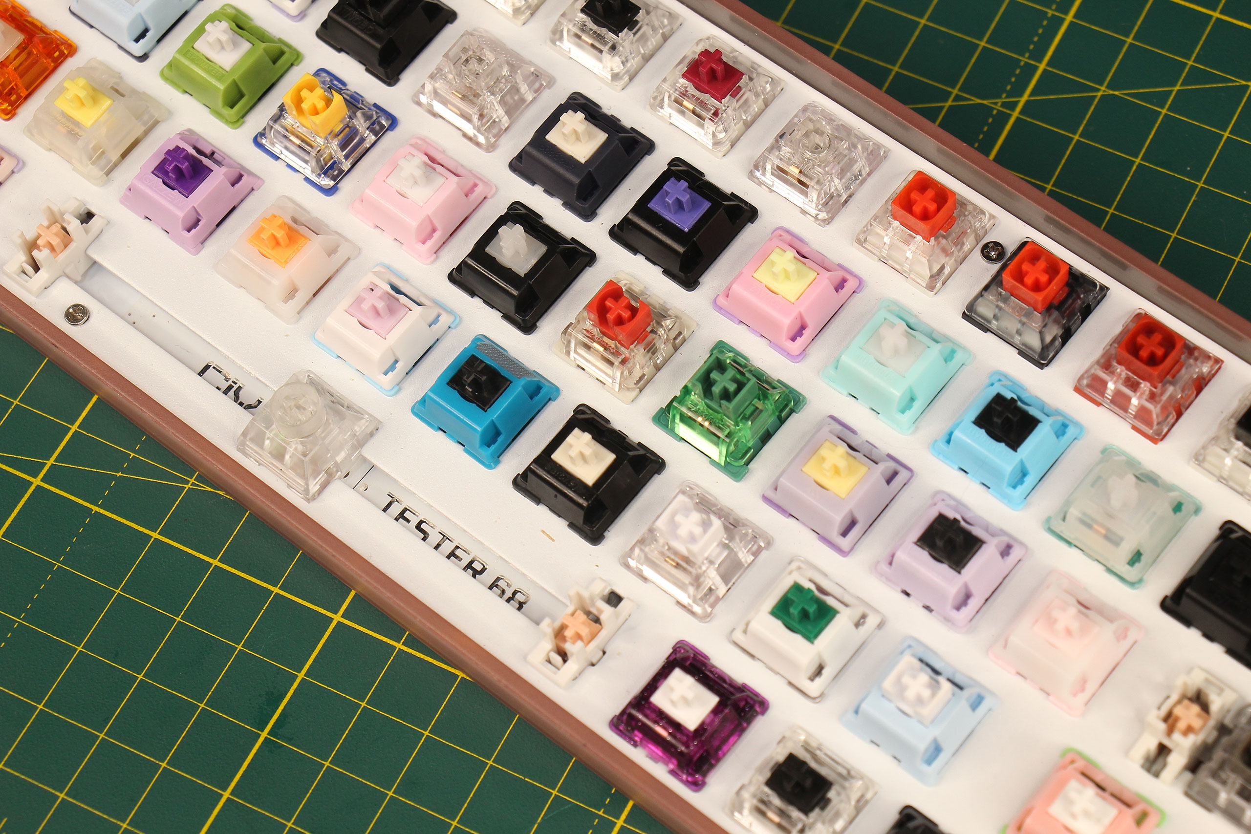

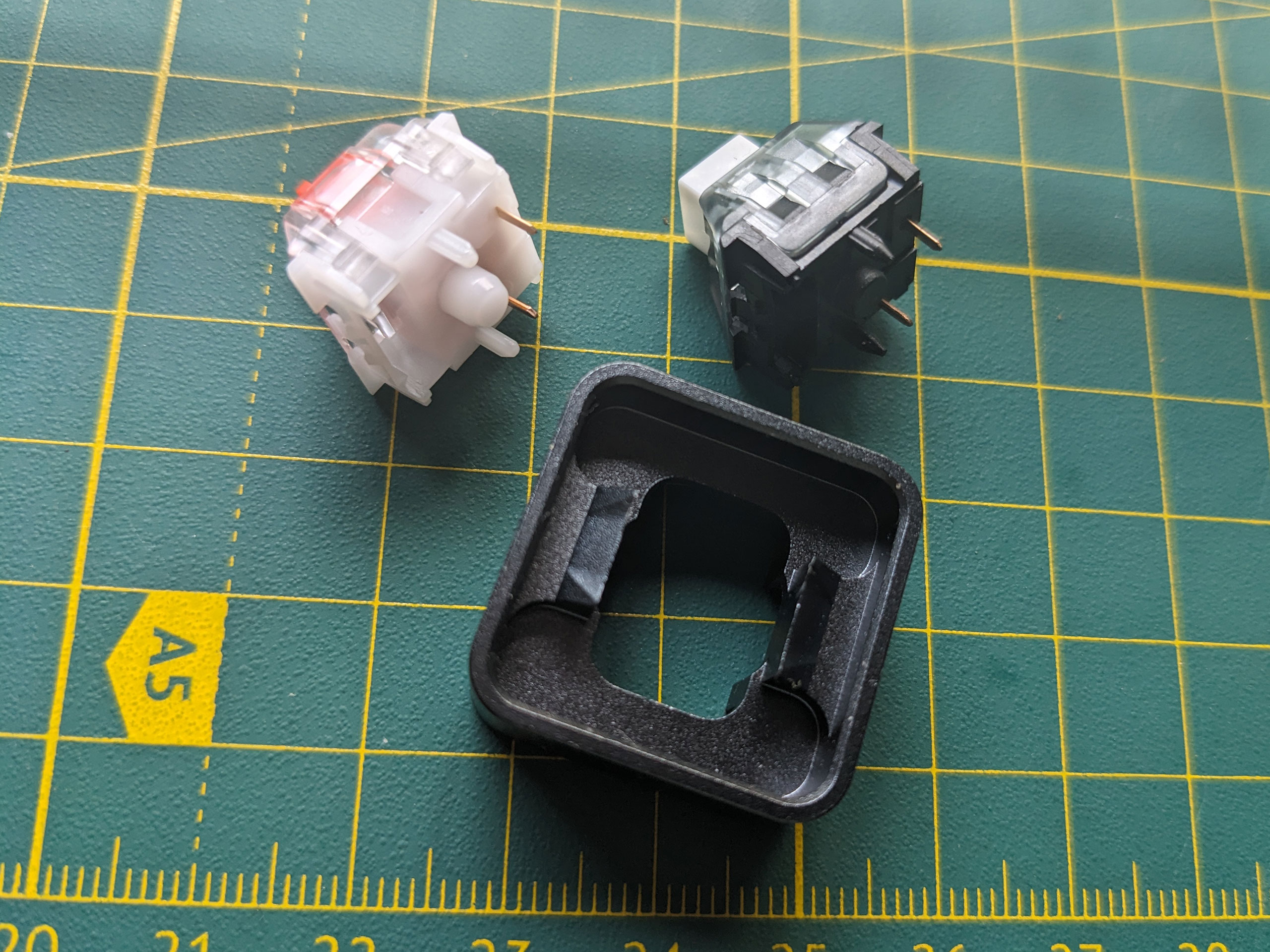

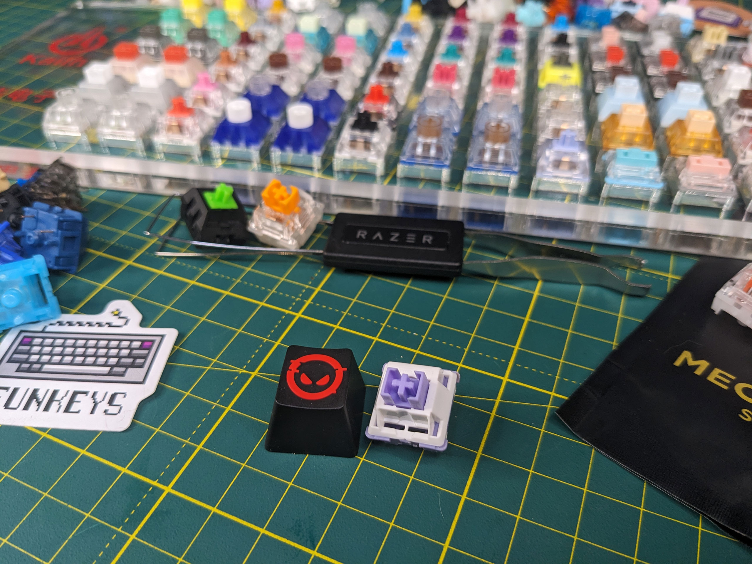

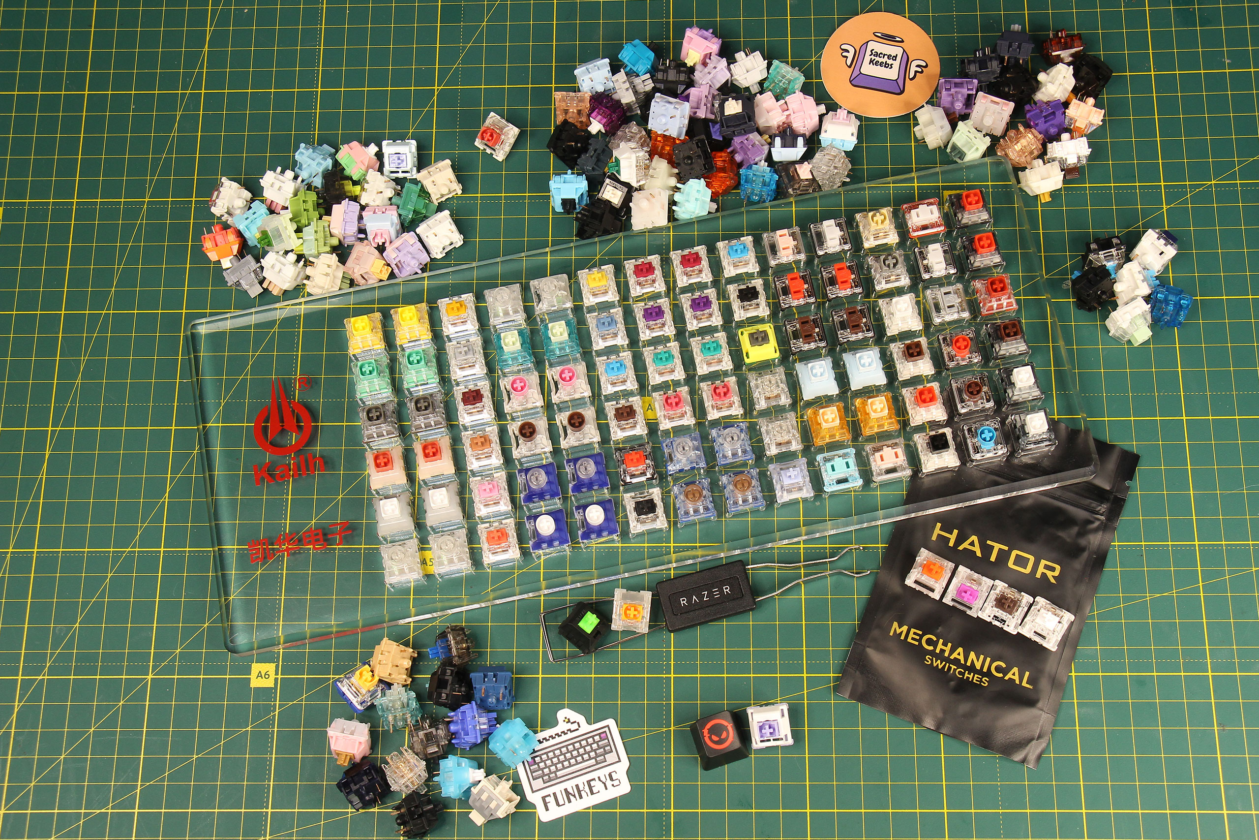

Власне в Lorgar для цієї статті надали на тест «планшетку» від Kailh з безліччю її перемикачів, яку використовували в процесі визначення специфікацій того перемикача, що пішов в серію під назвою Lorgar Dream Switch: він лінійний, тихий (але не безшумний з гумовими прошарками), має пружину з легким зусиллям 40 г та спрацювання на 2 мм з 4 мм загального ходу. А ще відрізняється фіолетовим низом корпусу типу 3-pin, білим топом з написом Lorgar та фіолетовою ж ніжкою з коробчастим верхів'ям. При цьому Lorgar вирішила, що стандарту галузі з 50 млн спрацювань до відмови їм достатньо (хоча деякі бренди принципово вкладають додаткові гроші в контроль якості, що дає змогу заявити про ресурс у 70, 80 чи 100 млн спрацювань).
Колір... Немає більш незрозумілої характеристики у свічів, ніж ця. Насправді її треба вважати просто «назвою» і не надавати жодного додаткового змісту. Але звичка оригінального виробника Cherry MX розділяти свічі по кольорах вплинула на всіх послідовників. Канонічно, лінійними були червоні Cherry MX Red, тактильними — коричневі Cherry MX Brown, кліковими — сині Cherry BX Blue. Потім до них додалися інші види, наприклад Cherry MX Black є лінійними з силою натискання 60 г замість 45 г у MX Red. І до цього часу досить нехитрим маркетингом є щось типу «оранжеві свічі», наче це має щось справді сказати покупцю. Проблема в тому, що у Razer лінійні свічі — це жовті Yellow, тактильні — оранжеві Orange, а клікові — зелені Green. А в лінійці перемикачів HATOR оранжеві Aurum Orange є лінійними, тактильні це коричневі Choco, а клікові — фіолетові Indigo. І ще є безшумні лінійні Milky Way...
Поступово воно доходить до чогось типу гри «вгадай, це назва хіпстерського коктейлю чи бутикового перемикача»: KTT Sea Salt Lemon, Durock Cherry Blossom, Tecsee Coffee Chip Ice Cream, QTUO Strawberry Shortcake та JWK Banana Split — все це назви свічей, що брали участь у нашому тестуванні. От компанія Lorgar не парилася і свій перемикач назвала просто Dream Switch, «свіч мрії». В теорії, ніщо (крім здорового глузду) не заважає автору вигадати власну специфікацію типу «безшумний, змащений, пружина 60 грамів, лінза для LED, напівпрозорий синій корпус та біла ніжка» і замовити у когось типу Tecsee партію дууууже бутикових перемикачів з назвою ALT-F13 Condensed Milk, тобто «згущонка Альта». Продавати в залізних банках... Насправді дехто з ентузіастів щось подібне й робить — назва свічів BBN буквально розшифровується, як BuiltByNim по нікнейму австралійця, що їх спроєктував. А назва тактильного свічу AEBoards Naevy 2.1 не тільки натякає на колір «navy», але й підкреслює, що це вже мінорна ревізія другої версії продукту, який почали робити на основі свічів Holy Panda з проприєтарним дизайном ніжки, що розробили власне в AeBoards, але для виробництва звернулися до Tecsee…
Втім, у різнокольоровості свічів є практичний плюс — саме так, по поєднанню кольору ніжки та двох частин корпусу, плюс з урахуванням частіше присутнього маркування бренду, й можна розсортувати різні моделі між собою. Ну й у випадку корпусів типу «скелетон», видима під кутом верхня частина свічу певного кольору може додавати бажаного вигляду клавіатурі.
Ще одним переоціненим параметром є матеріал, з якого вироблено деталі свічу (половинки корпусу, ніжка-«стем» та пружина). Так, вони можуть бути різними, але немає «гарних» та «поганих». Покрита золотом пружина чи специфічний тип пластику добре виглядають як маркетинговий диференціатор продукту на дуже насиченому ринку, але більшості споживачів це не буде відчутно важливо. Дійшовши до рівня відчуттів ентузіастів же, можна врахувати, що нейлон дає нижче звучання, POM (полиоксиметилен) десь посередині, а полікарбонат робить звучання вищим. Так само й покриті золотом пружини: вони зменшують кількість призвуків («пінг» та «кранч») порівняно зі звичайними сталевими.
І як мінімум наполовину вся ця вакханалія з дуже тонкими змінами в конструкції свічів відбувається заради того, щоб поціновувачі змогли добитися певного бажаного звучання при наборі тексту. Зазвичай виділяють два типи звуку, причому самі слова при вимові англійською натякають на характер: «thocky» та «clacky». Це ніяк не перекладається напряму, але thocky це нижчий та глибокий звук, а clacky вищий, цокаючий. Останні роки до цього жаргону додалися ще «creamy» та «marbly» для опису більш м'якого звучання та «poppy» для більш клацаючого. Проблема в тому, що це мало того, що дуже суб'єктивно, так ще й повноцінно відчувається лише наживо, бо навіть записи з YouTube залежать від параметрів мікрофона та динаміків, на яких їх відтворюють.
Те ж саме відбувається з силою та характером натискання. Звісно, можна довіритися загальному опису (тактильний чи лінійний свіч?), об'єктивним характеристикам типу зусилля пружини в грамах та довжини руху ніжки в міліметрах, чи навіть діаграмам розподілу кривої сили натискання — такі роблять як виробники, так й найсвідоміші з оглядачів. От тільки все це не замінить особистих відчуттів від роботи на клавіатурі. Втім, допоможе хоча б правильно зорієнтуватися, на що дивитися. Типове зусилля натискання пружини становить від 40 до 55 грамів, а з пружинами від 55 до 75 грамів це вже вважається «важким» перемикачем. Типова довжина руху ніжки — 4 мм, при яких спрацювання відбувається посередині, на 2 мм. Іноді пружини бувають прогресивними, тобто зусилля не лінійне, а підвищується ближче до кінця руху. Чим важча пружина, тим більше відчуття нагадують друкарську машинку і тим швидше втомлюються пальці від набору тексту. Втім, це суб'єктивно і деякі шукають саме відповідні відчуття.

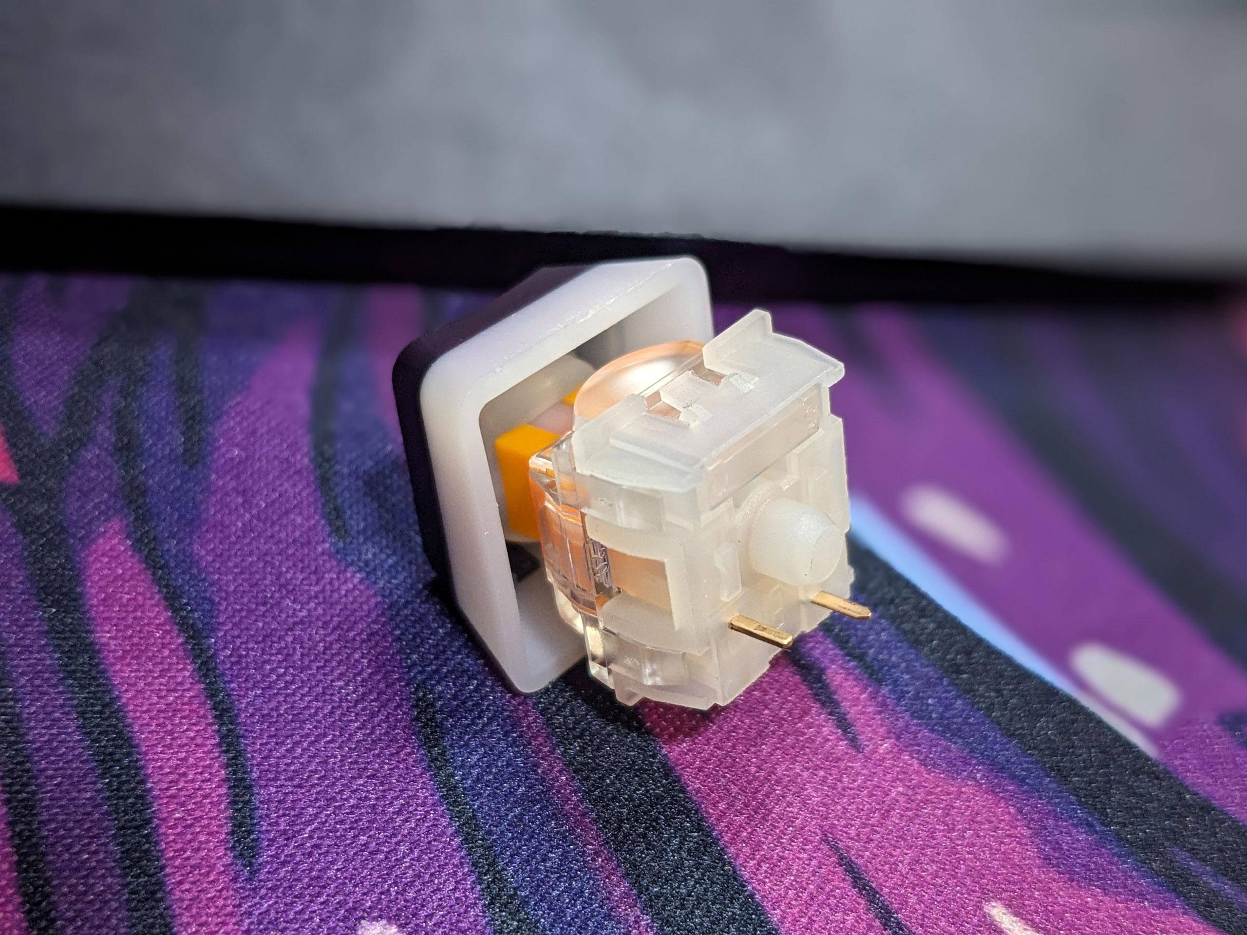

Конструктивно корпус буває «3-pin» чи «5-pin». Дві додаткові пластикові напрямні допомагають свічу краще триматися на PCB. Якщо додаткових отворів у PCB немає, а є бажання встромити туди саме перемикачі 5-pin, то прибрати зайві «контакти» можна кусачками, працездатність при цьому не постраждає. 3-pin свічі замість 5-pin можна встановлювати без перероблення.
Ще одна характеристика корпусу — тип з'єднання верхньої та нижньої половинок. У самих Cherry це так званий «4-pin», тобто чотири окремі застібки по кутках свічу. Kailh зробили свій варіант з двома довгими застібками, який використовується і деякими іншими виробниками. На нормальну експлуатацію свічів це не впливає, а от при покупці інструменту для відкривання перемикачів важливо взяти сумісний з потрібним типом.
Кріплення кейкапу на перемикач типу MX відбувається завдяки хрестоподібному верхів'ю ніжки свіча. Однак, деякі виробники (в першу чергу, Kailh, що називає таку конструкцію «box») додають до ніжки ще вертикальні стінки навколо хресту. Плюсами такого доопрацювання є стійкіше кріплення та покращений захист від пилу і навіть води. А мінус — можлива несумісність з деякими кейкапами, включно з тим, що така ніжка може зламати ковпачок у рідкісних випадках.

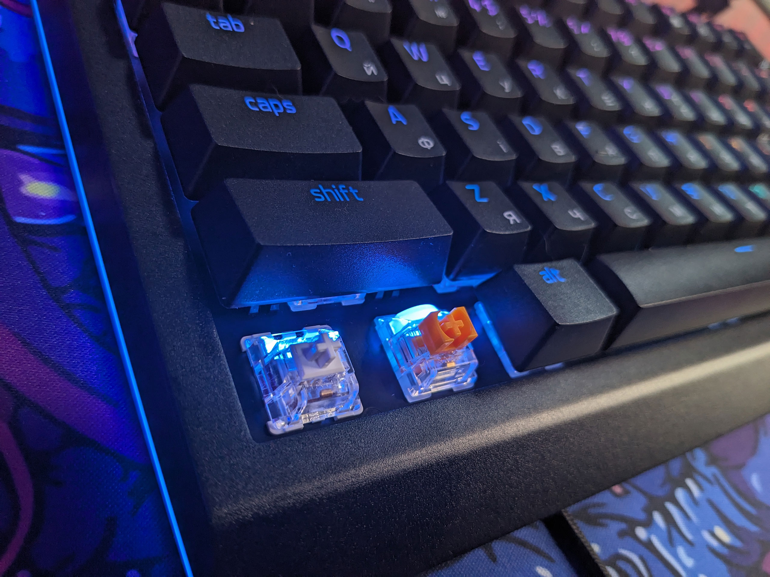

Нарешті, різні корпуси свічів по-різному поводяться з RGB-підсвічуванням, що встановлено на PCB. Краще за все це вдається таким, як Razer Orange, де в конструкцію додано спеціальну лінзу. Перемикачі з прозорими та напівпрозорими корпусами також добре поводяться зі світлодіодами. А от найгірше класична конструкція Cherry з чорним корпусом і лише тонким отвором для проходження світла — якщо на таких свічах збирати клавіатуру з підсвічуванням, воно, звісно, не зникне повністю, але виглядати буде набагато гірше, ніж очікується.

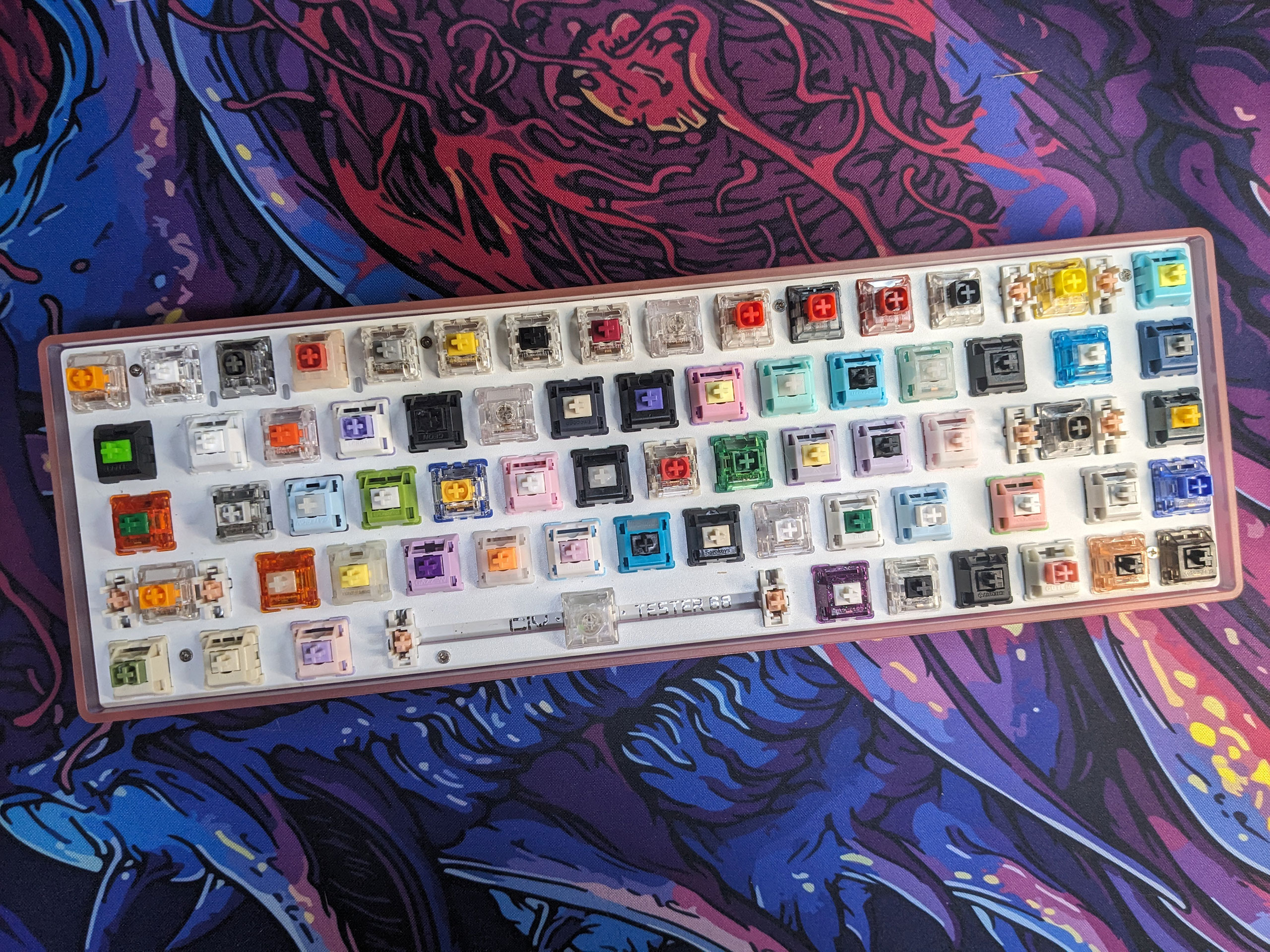

Всю цю аналітику поведінки перемикачів сильно ускладнює те, що кожен свіч сам по собі піддається тюнінгу. Його можна змащувати, додати switch film, провести обкатку (break-in), замінити пружину, замінити ніжку, або взагалі зібрати власний Франкенсвіч з деталей різних серійних перемикачів... І результат може радикально відрізнятися від роботи заводського перемикача, бажано в кращу сторону. Але це вже тема для практичного заняття.

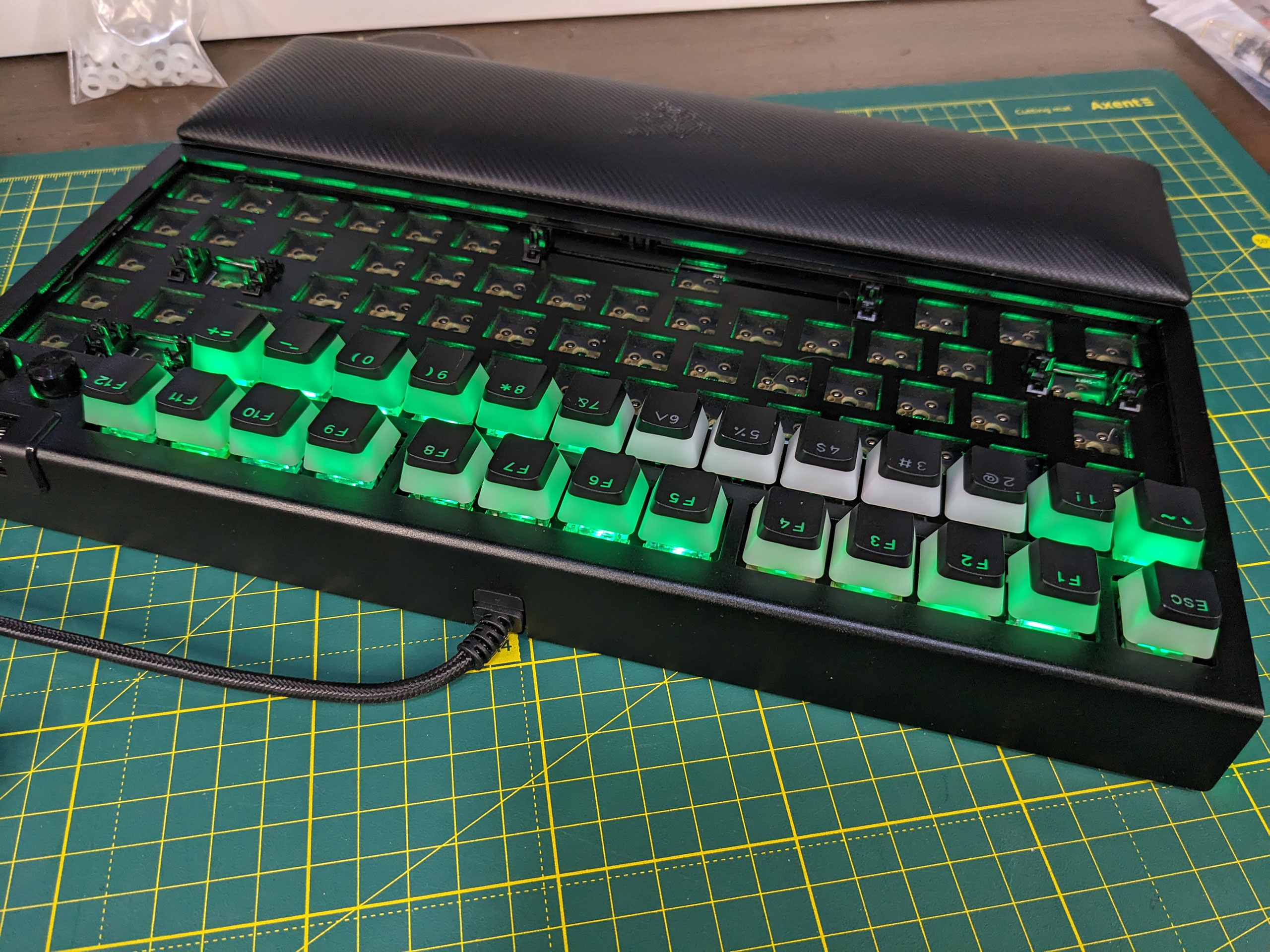

От тільки гравіювання не допоможе, якщо клавіатура має підсвітку і є бажання, щоб легенда просвічувалася. Взагалі, через історичну несхильність спільноти клавіатурних ентузіастів до RGB-підсвічування, навіть англомовних кейкапів такого типу не так багато порівняно з кількістю наборів без підсвічування. Але тут на допомогу приходять геймерські бренди: звісно, штатні клавіші Razer, ASUS, HyperX, Corsair, HATOR та інших сумісні з підсвічуванням. Мало того, Razer продає їх окремо, в різних кольорах. Так само й український бренд HATOR, причому саме з українською розкладкою.

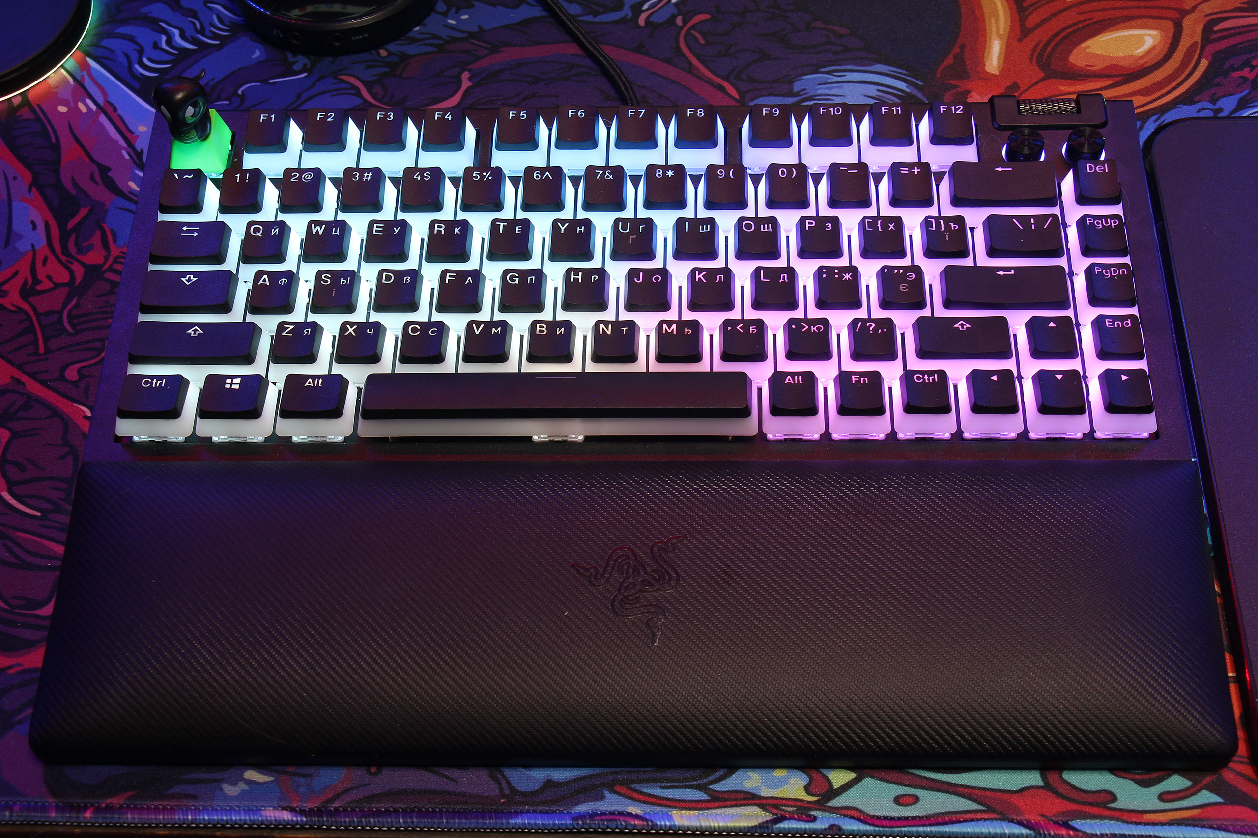

І є ще три варіанти конструкції кейкапів, що суттєво підсилюють ефект від підсвічування. По-перше, це «пудінг», коли бокові стінки зроблені з напівпрозорого білого матеріалу. По-друге, повністю прозорі. І, нарешті, Razer пропонує цікаве рішення під назвою Phantom: з тонованими прозорими нижніми частинами боковин та легендами, що взагалі не видно без підсвічування.
