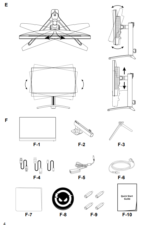

У комплект постачання входить:
  • монітор Lorgar 27MP1;
  • регульована підставка з основою;
  • кабель DisplayPort;
  • кабель HDMI;
  • кабель USB Type-C;
  • блок живлення;
  • кабель живлення;
  • комплект подовжених гвинтів для VESA-кріплення;
  • посібник користувача;
  • гарантійний талон;
  • фірмова підставка під чашку.

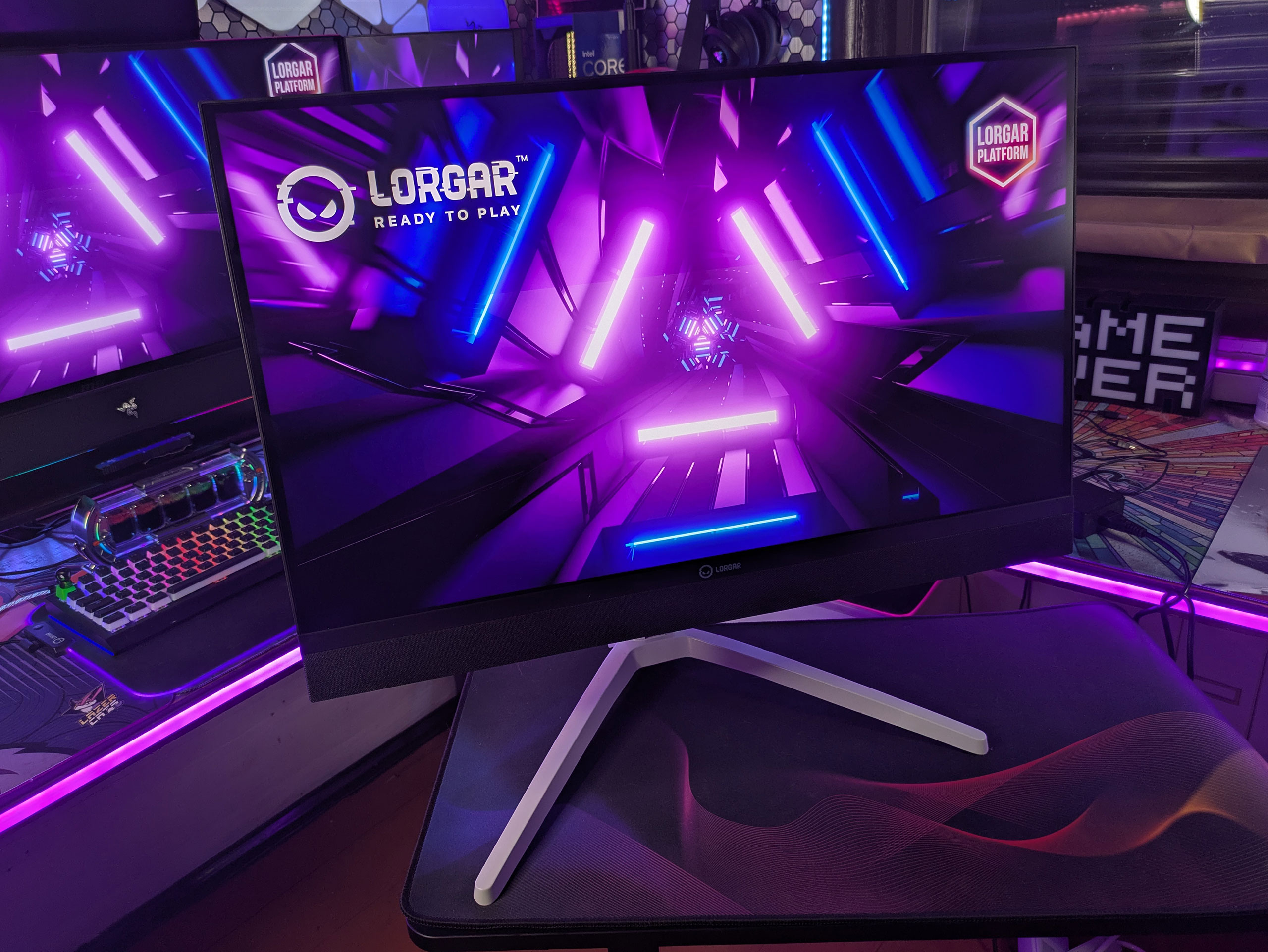

Lorgar 27MP1 має сучасний дизайн, який виглядає одночасно професійно та стильно. Єдиним варіантом кольору є світло-сірий Milky Gray, що візуально відрізняє цю модель від більшості чисто чорних моніторів на ринку. Водночас вся передня панель та рамка мають як раз чорний колір, і така комбінація має сенс з погляду універсальності рішення.

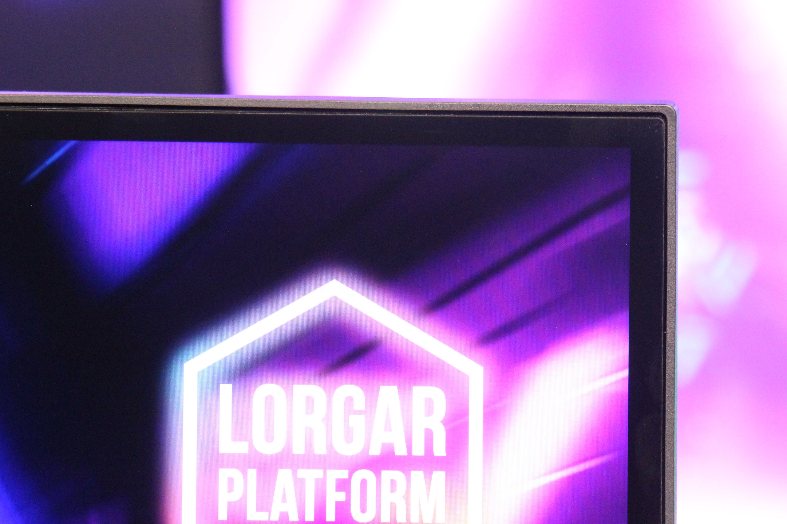

Рамки навколо екрану дуже тонкі з трьох боків (приблизно 5–6 мм), що не лише створює ефект безрамкового дисплея, але й робить монітор ідеальним для багатомоніторних конфігурацій.

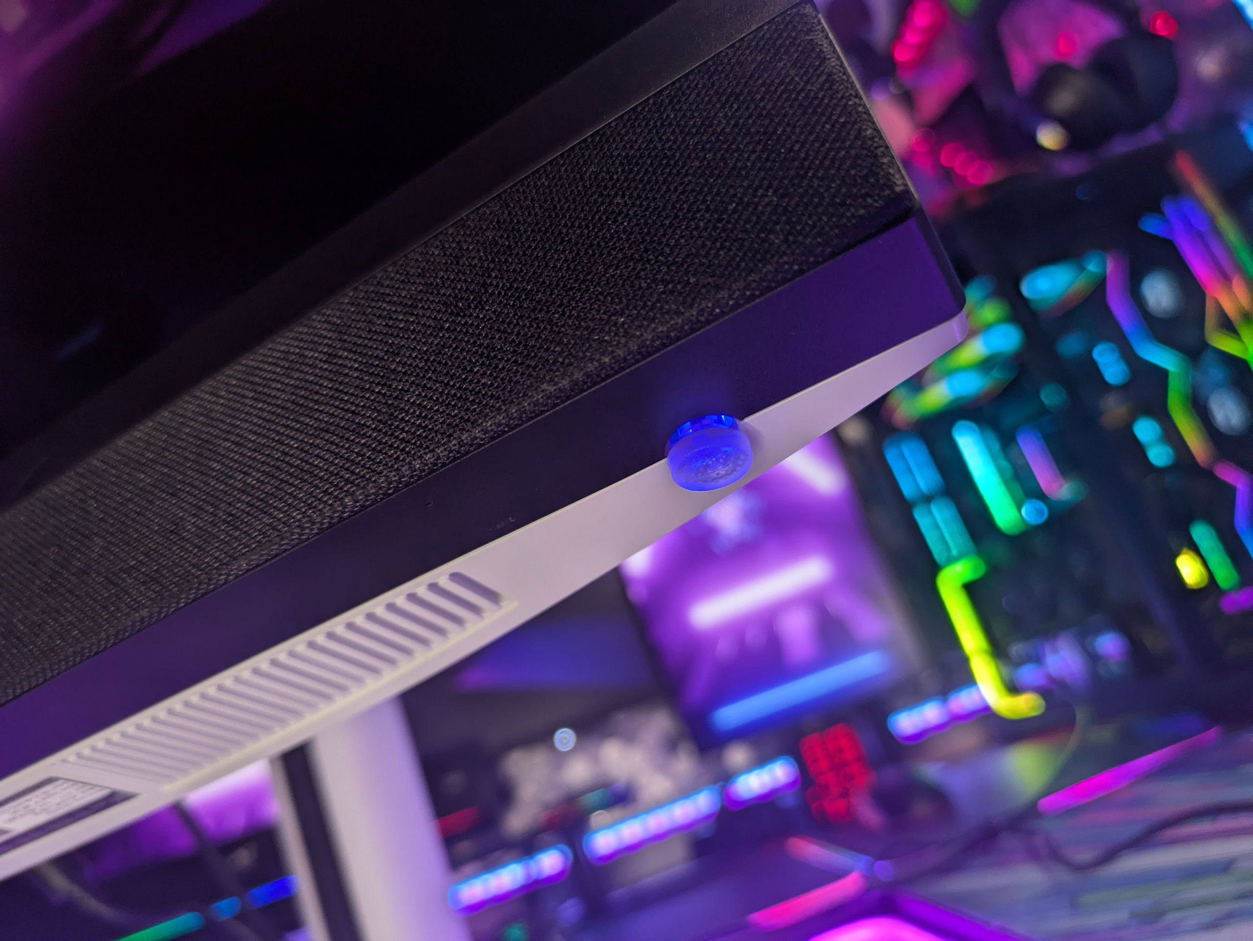

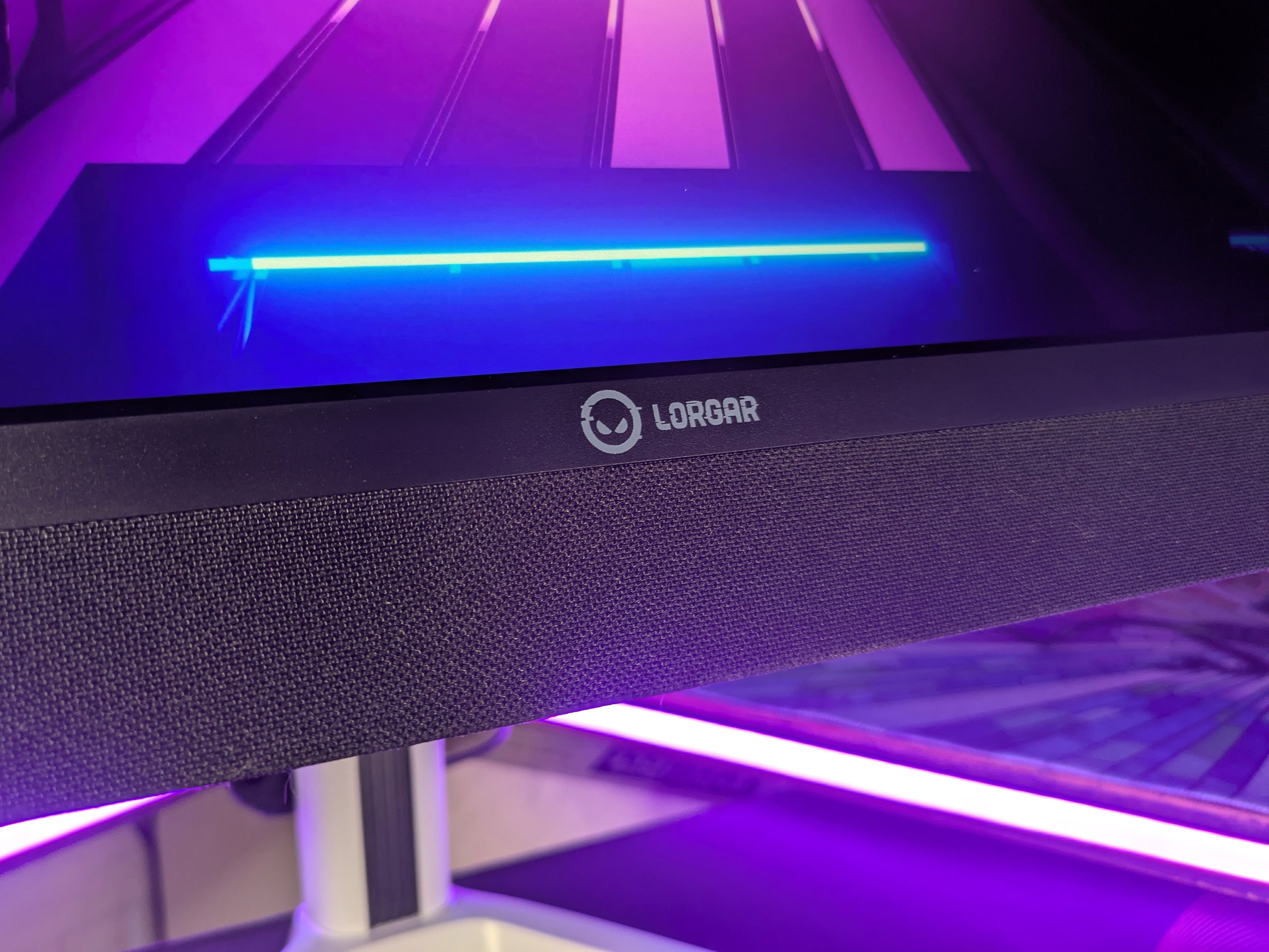

Нижня рамка дуже широка та складається з двох смужок — верхня пластикова і містить акуратний логотип виробника по центру, а нижня — це сітка. Монітор також оснащено двома вбудованими мікрофонами на передній панелі, що спрощує участь у відеоконференціях без необхідності підключення додаткових пристроїв.

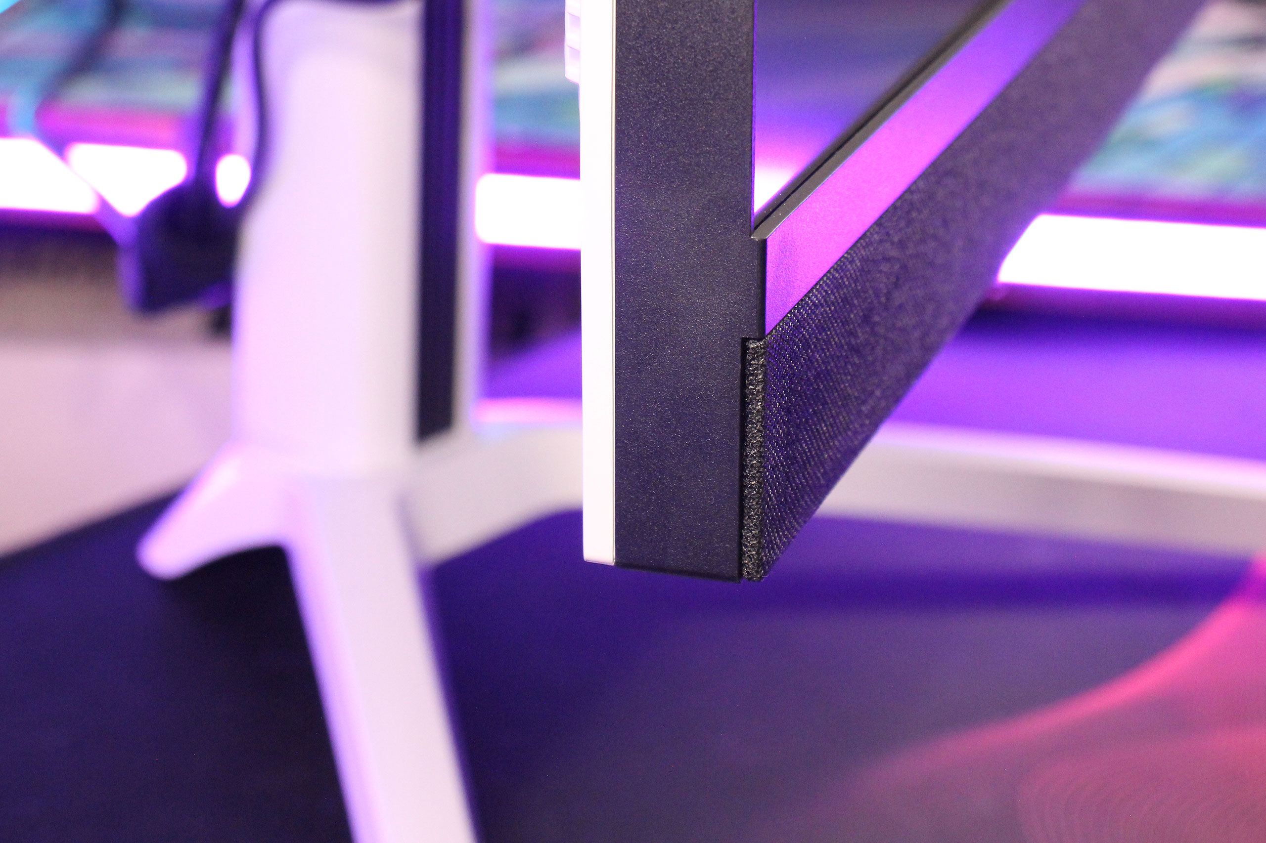

Товщина монітора достатньо велика, можна сказати, що десь втричі більше за типові сучасні моделі з матрицями типу IPS.

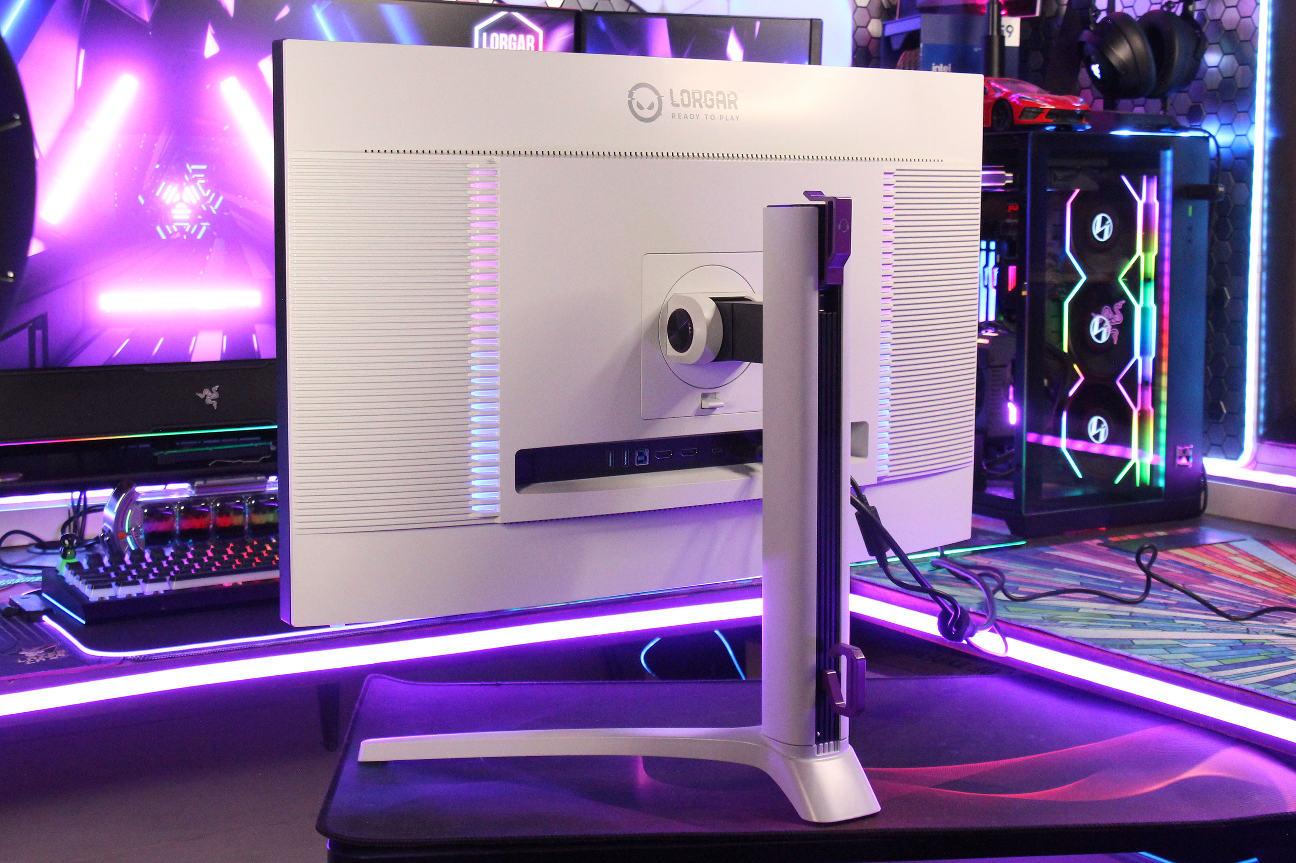

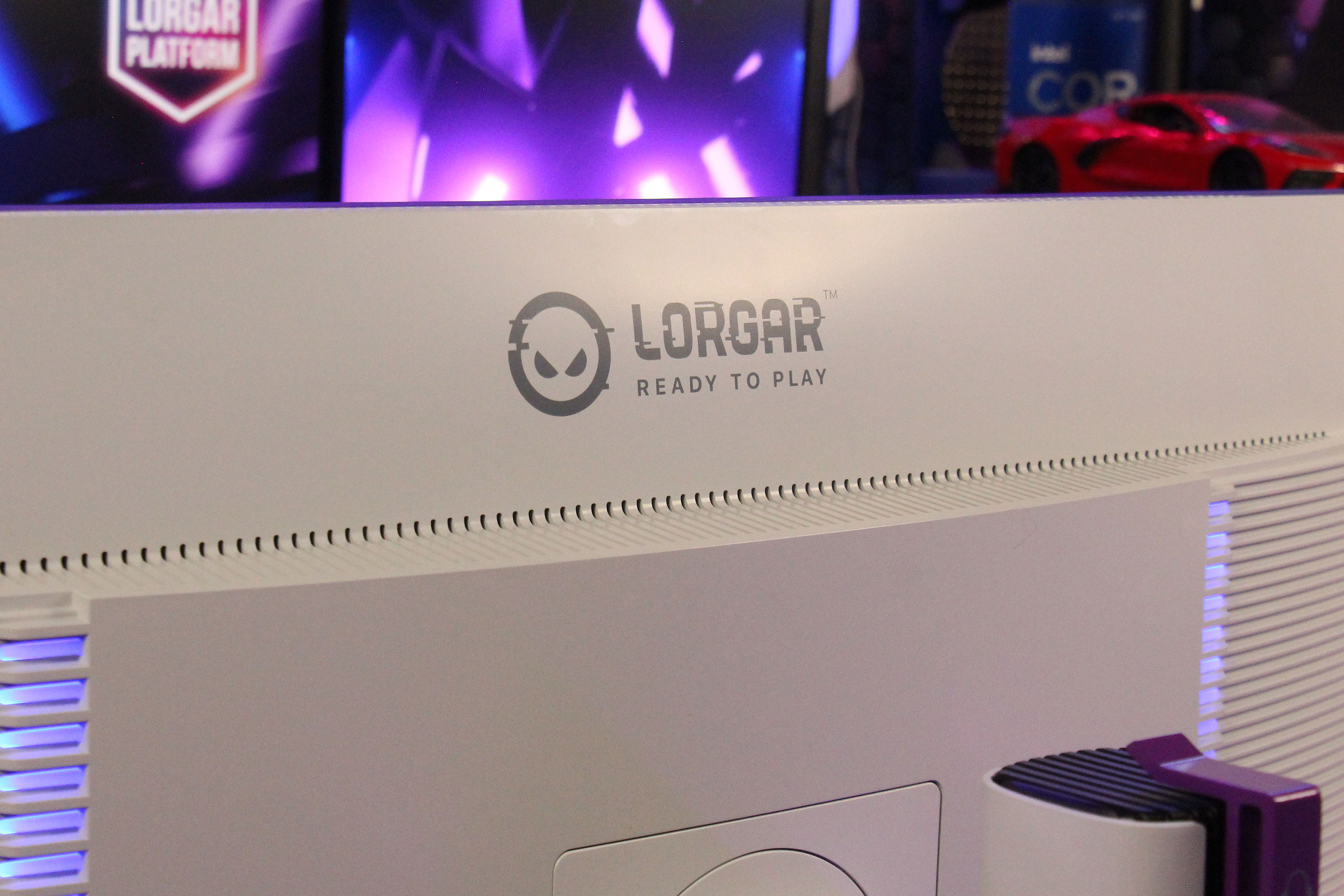

Задня панель має цікавий текстурований дизайн із горизонтальними ребрами, RGB-підсвічуванням з двох боків та вентиляційною решіткою. Решітка не декоративна, монітор досить поважно нагрівається і навіть має активну систему охолодження (яка під час тестування вмикалася виключно в режимі HDR).

Одним із приємних бонусів Lorgar 27MP1 є вбудована 2.1-канальна акустична система. У монітор інтегровано два фронтальні стереодинаміки та невеликий сабвуфер, що разом забезпечують потужність 10 Вт (2x3 Вт + 4 Вт). Якість звуку помітно перевершує більшість вбудованих у монітори акустичних систем. Звучання досить чисте, з відчутними низькими частотами завдяки сабвуферу, що рідко можна зустріти в моніторах. Цього цілком достатньо для перегляду відео, конференц-дзвінків та навіть повсякденних ігор, хоча ентузіасти все ж надаватимуть перевагу окремим акустичним системам або якісним навушникам.

Підставка монітора — це один із найприємніших аспектів дизайну. На відміну від багатьох бюджетних та навіть середньоцінових моніторів, Lorgar пропонує повністю функціональну конструкцію. Монітор можна регулювати за висотою (діапазон до 140 мм), нахиляти вперед-назад (від –5° до +20°), повертати ліворуч-праворуч (±30°) та обертати у вертикальне положення (тобто на 90° проти чи за часовою стрілкою).

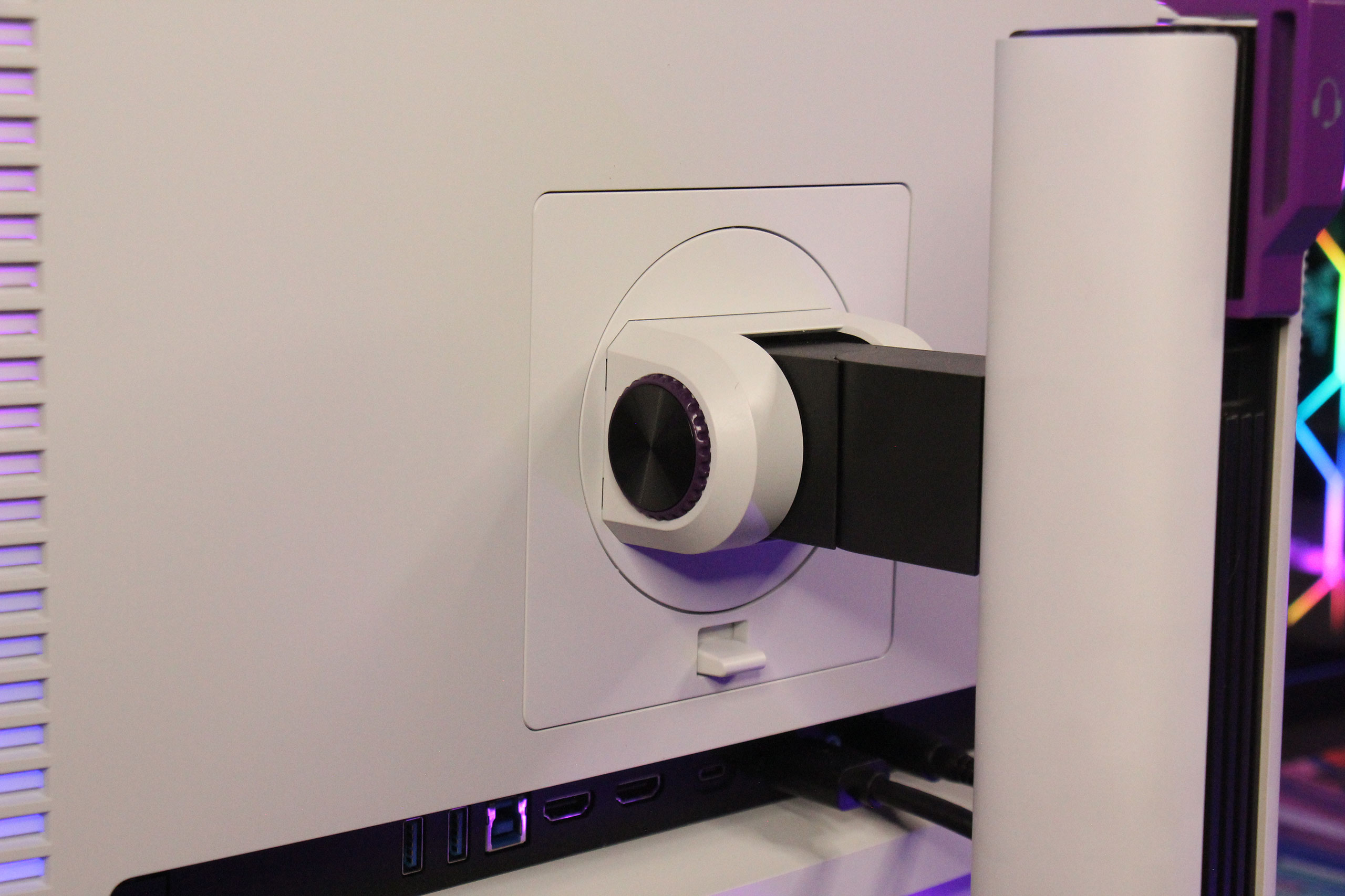

Для тих, хто надає перевагу настінному монтажу або ергономічним кронштейнам, передбачено стандартне кріплення VESA 100x100 мм, яке приховано під кришкою підставки. Збірка-розбірка не потребує інструментів — достатньо натиснути кнопку швидкого від'єднання.
Огляд та тестування 27″ монітора Lorgar 27MP1 з матрицею IPS Mini LED

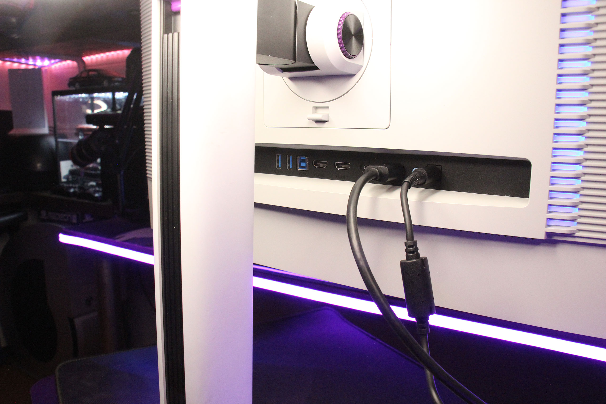

Lorgar 27MP1 пропонує широкий набір інтерфейсів:
  • 2x HDMI 2.1 (підтримує 4K@160 Гц);
  • 1x DisplayPort 1.4 (підтримує 4K@160 Гц);
  • 1x USB Type-C (з підтримкою DisplayPort Alt Mode та Power Delivery до 90 Вт);
  • 2x USB Type-A 3.0 (для периферійних пристроїв);
  • 1x USB Type-B 3.0 (для підключення до ПК);
  • 1x 3,5-мм аудіовихід для навушників.
Варто відзначити підтримку функції USB-C Power Delivery потужністю до 90 Вт, що дозволяє не лише підключати ноутбук для передачі відеосигналу, але й заряджати його через той самий кабель. Це особливо зручно для власників сучасних ультрабуків, яким достатньо одного кабелю для повноцінної роботи з монітором. Усі порти розміщені на задній панелі по центру та спрямовані горизонтально.
