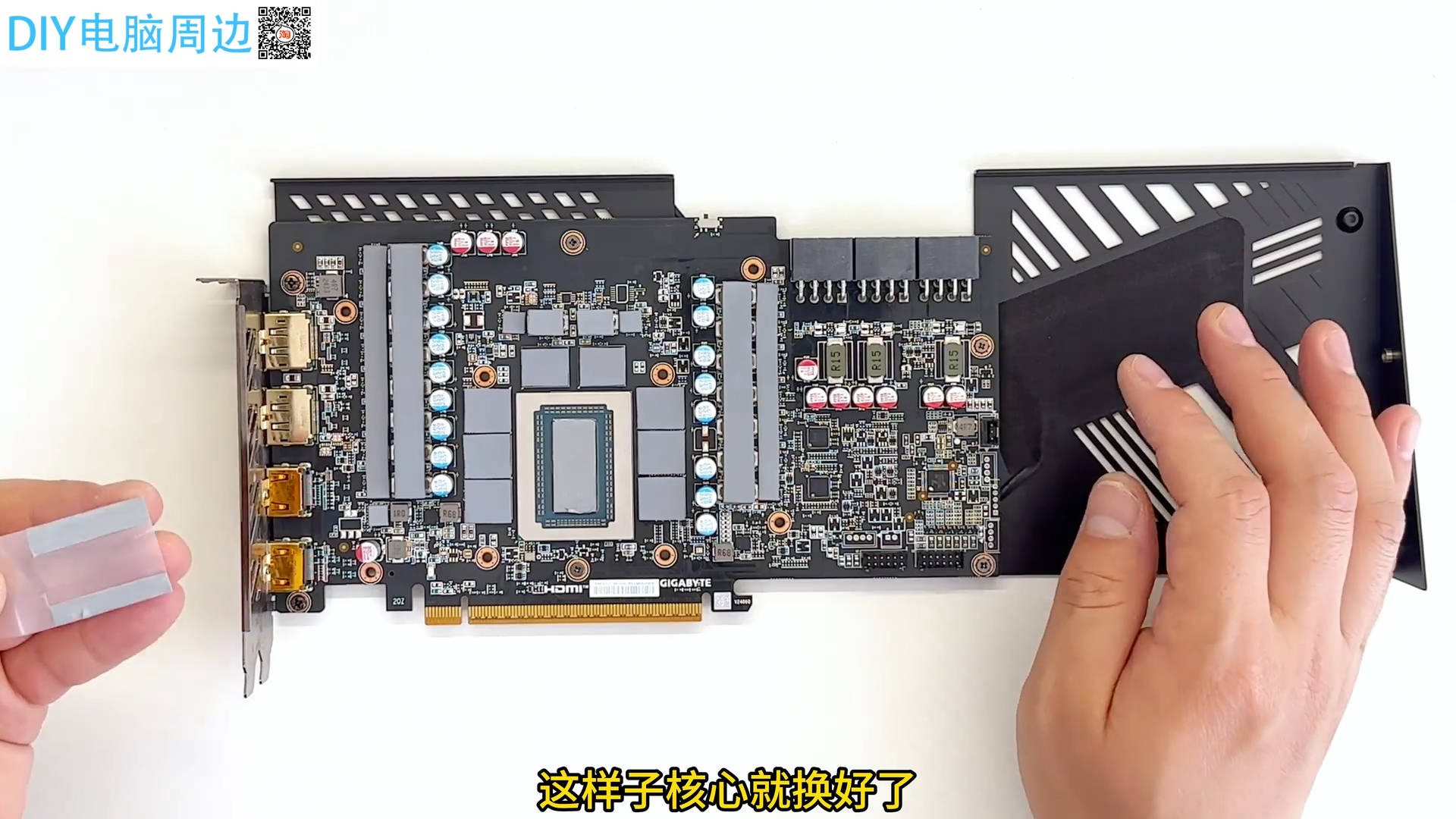

У китайській мережі Bilibili з’явилося відео від блогера і постачальника термопрокладок, у якому показують процедуру заміни термоінтерфейсу на Aorus Radeon RX 9070 XT Elite 16G. Майстер показав, як видалити термогель ізопропіловим спиртом, зішкрібаючи залишки лопаткою. Потім він замінив його на термопрокладки Gilson HD800 та HD1200. Згідно з описом, у Gilson HD800 теплопровідність 8 W/mK, що є хорошим показником, але не найкращим з доступних. Один лист такого термоінтерфейсу на китайському майданчику Taobao продається приблизно за 1,53 долара.
При цьому для різних елементів потрібна різна товщина термопрокладки — для чипів пам’яті GDDR6 це 1,25 мм, а для дроселів 1,5 мм. Глядачів попереджають, що не всі термопрокладки однакові — у кожного виробника свої вимоги до м’якості й тиску під час монтажу. І зазначена товщина є оптимальною конкретно для прокладок марки Gilson. Для чипа Navi 48 використовувалася велика прокладка з фазовим переходом.

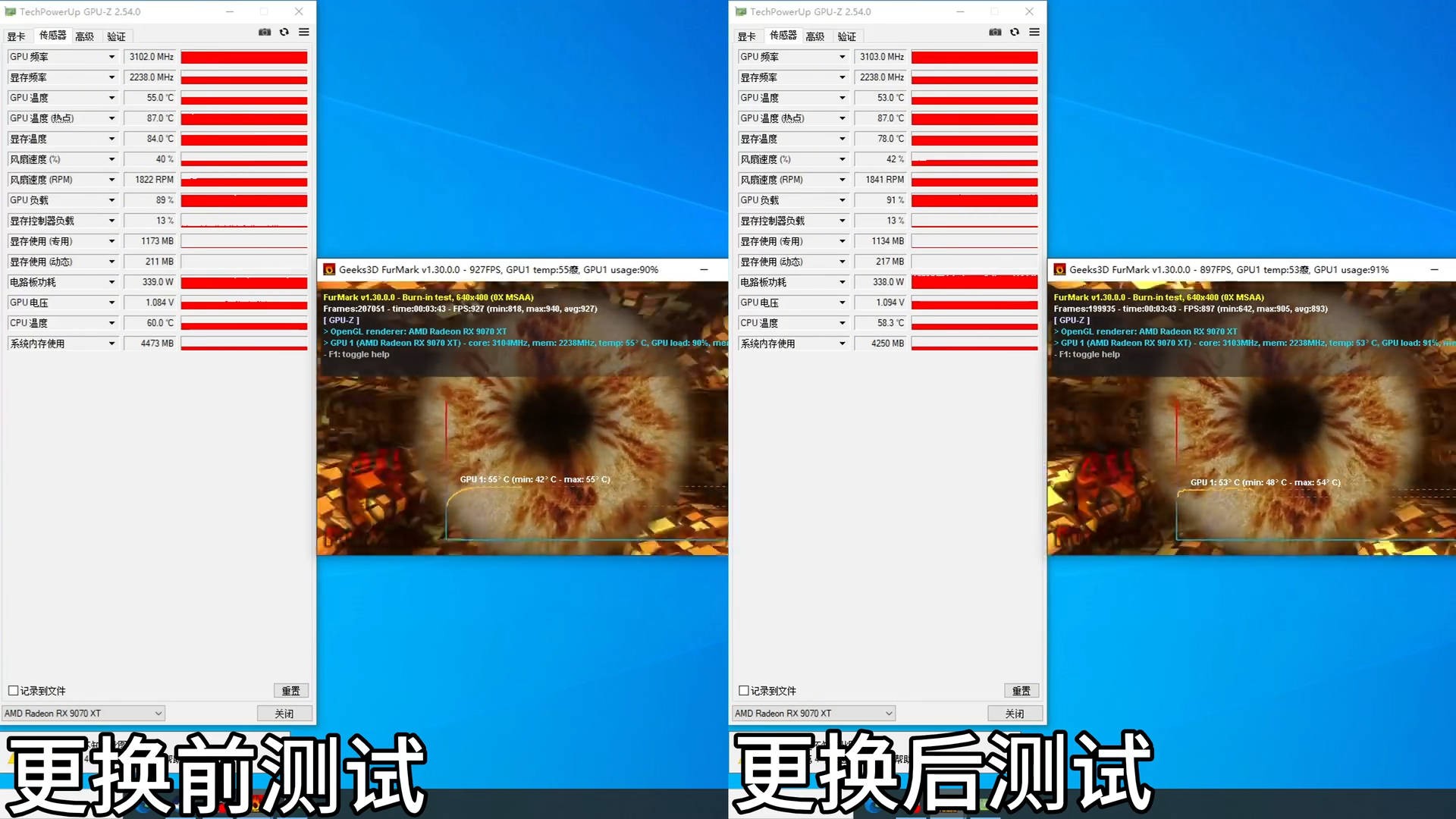

До заміни термопрокладок Aorus Radeon RX 9070 XT Elite 16G працювала зі швидкістю вентиляторів 42%, досягаючи температури 56 градусів Цельсія на GPU і 88 градусів у найгарячішій точці при 85 градусах на відеопам’яті. Після заміни швидкість вентиляторів впала до 40% за температури GPU 53 градусів, а гарячої точки 87 градусів. Температуру VRAM вдалося знизити до 78°C, що на 7 градусів нижче від початкового показника.
Зазвичай чипи пам’яті недостатньо добре охолоджуються на багатьох відеокартах, тому VRAM на Aorus Radeon RX 9070 XT Elite 16G помітно виграла від оновлення термоінтерфейсу. І в цілому вся відеокарта стала трохи холоднішою і тихішою.
