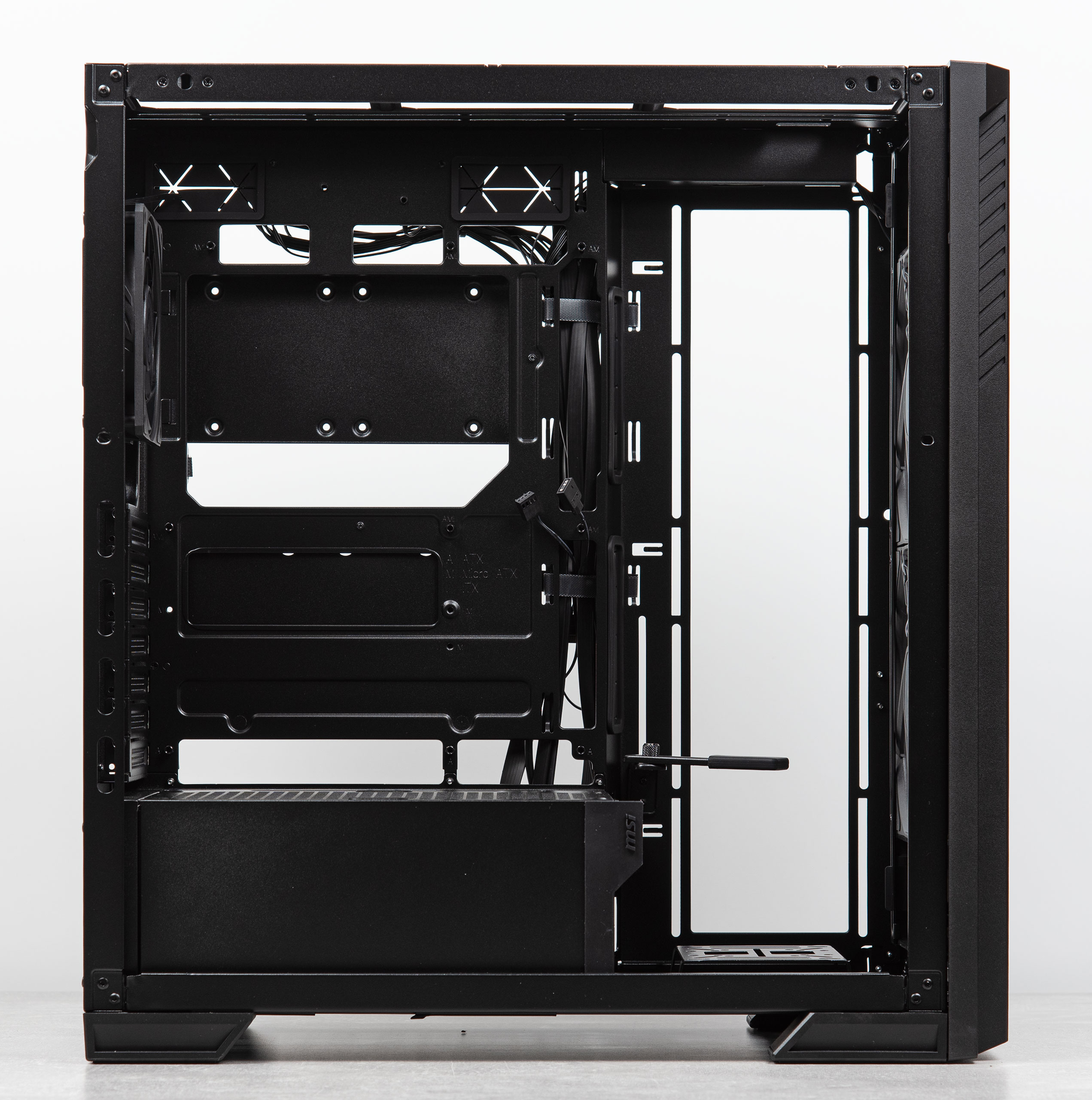

Шасі має розміри 518×235×485 мм та підтримує формфактор материнських плат Mini-ITX, Micro-ATX, ATX та EATX, як з роз’ємами на звороті, так й у звичайному виконанні. Якихось суттєвих обмежень по габаритах компонентів немає, корпус дозволяє встановити процесорний кулер висотою до 165 мм (172 мм по замірах) або відеокарту довжиною до 400 мм (410 мм по замірах). Крім того, товщина радіатора з вентиляторами СРО зверху може сягати 62 мм.

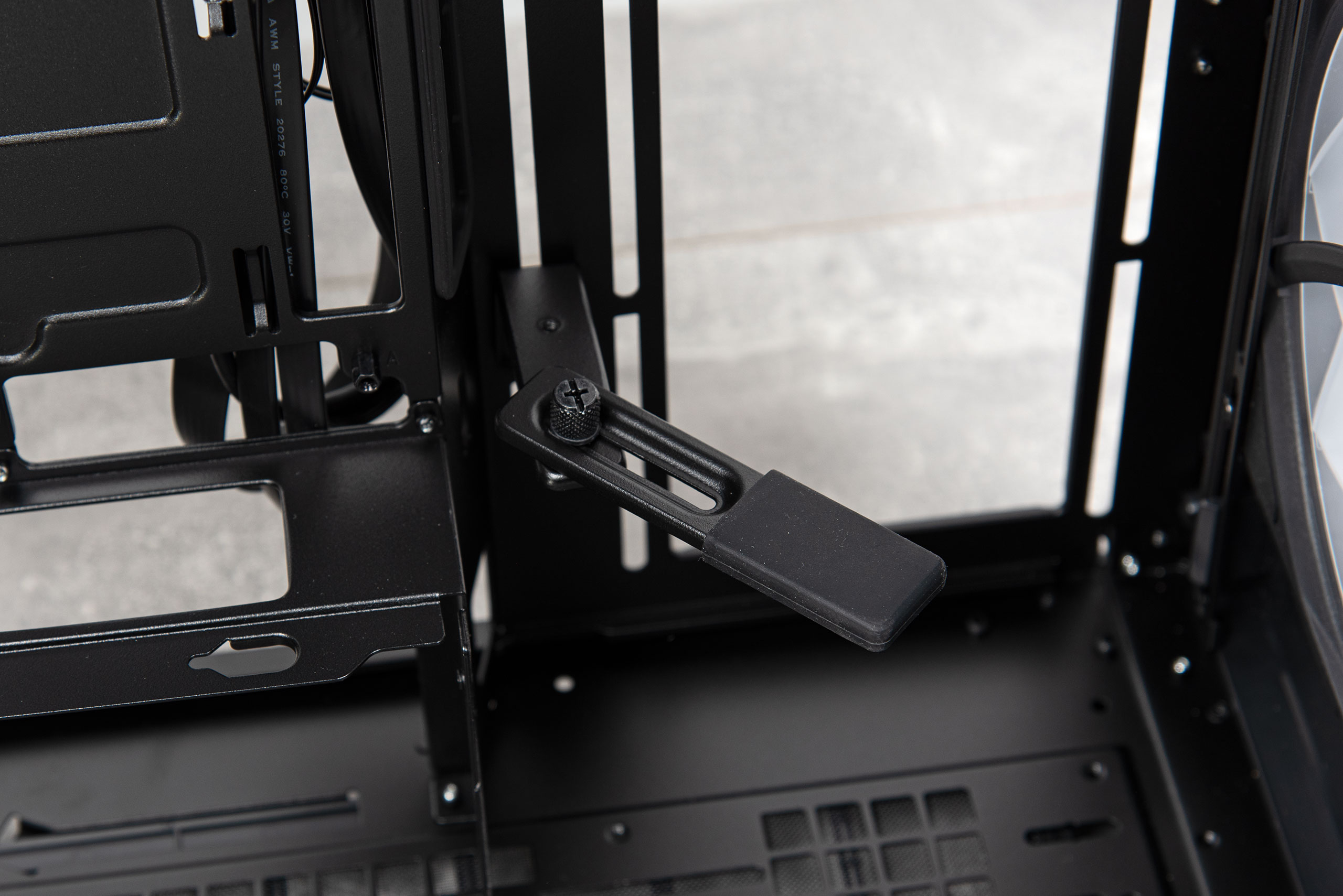

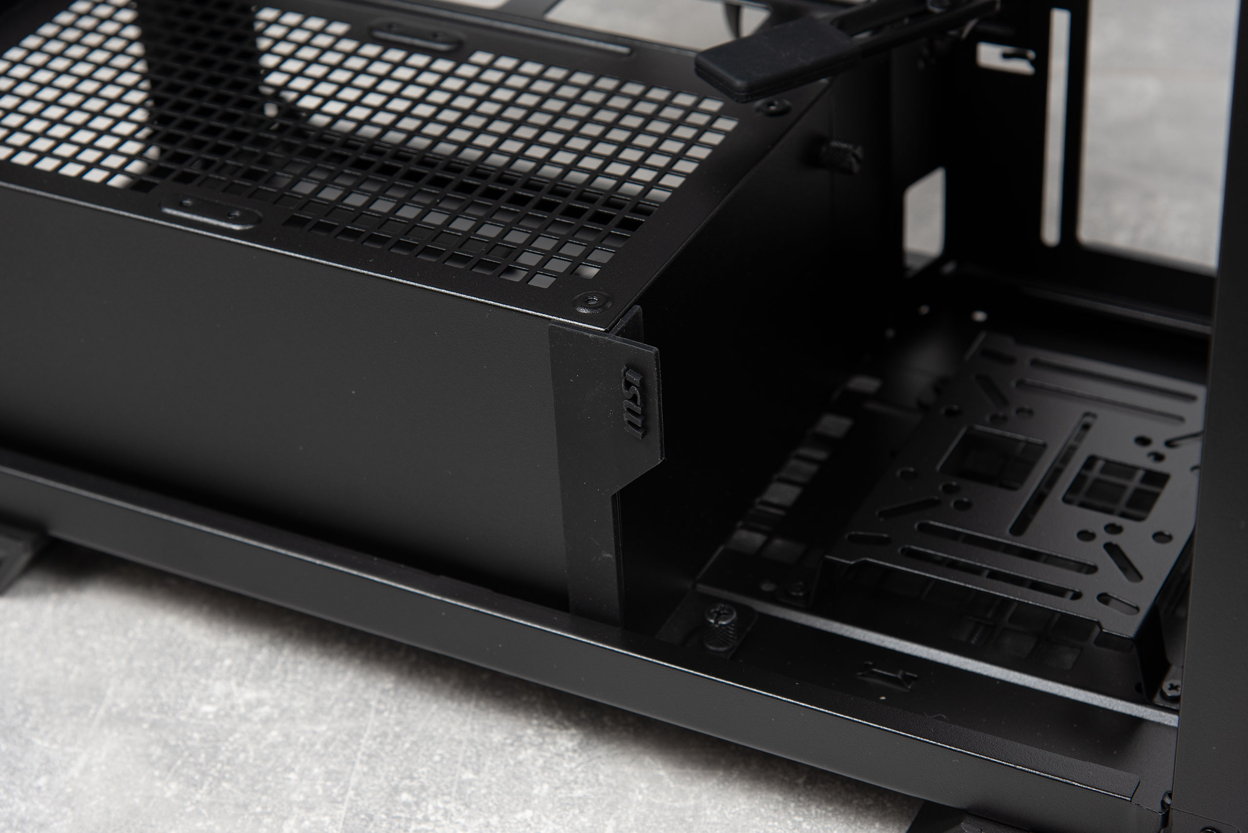

Декоративним елементам найшлося місце й тут — на кожусі, який накриває блок живлення, присутній гумовий ярличок з назвою компанії. Також гумовий елемент можна знайти на кронштейні, який підтримує відеокарту. Його можна переміщувати як по висоті, так і вздовж у широких межах.

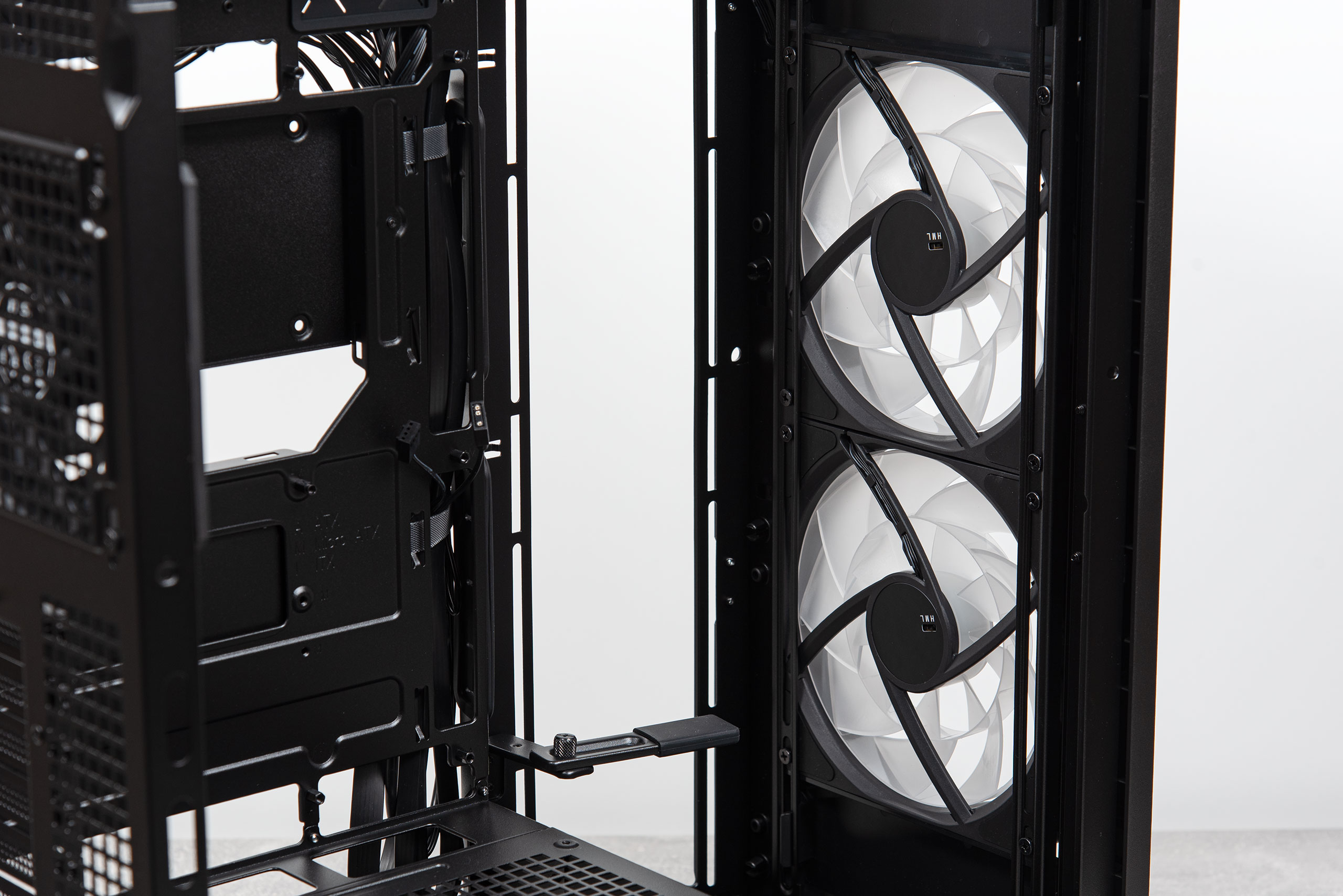

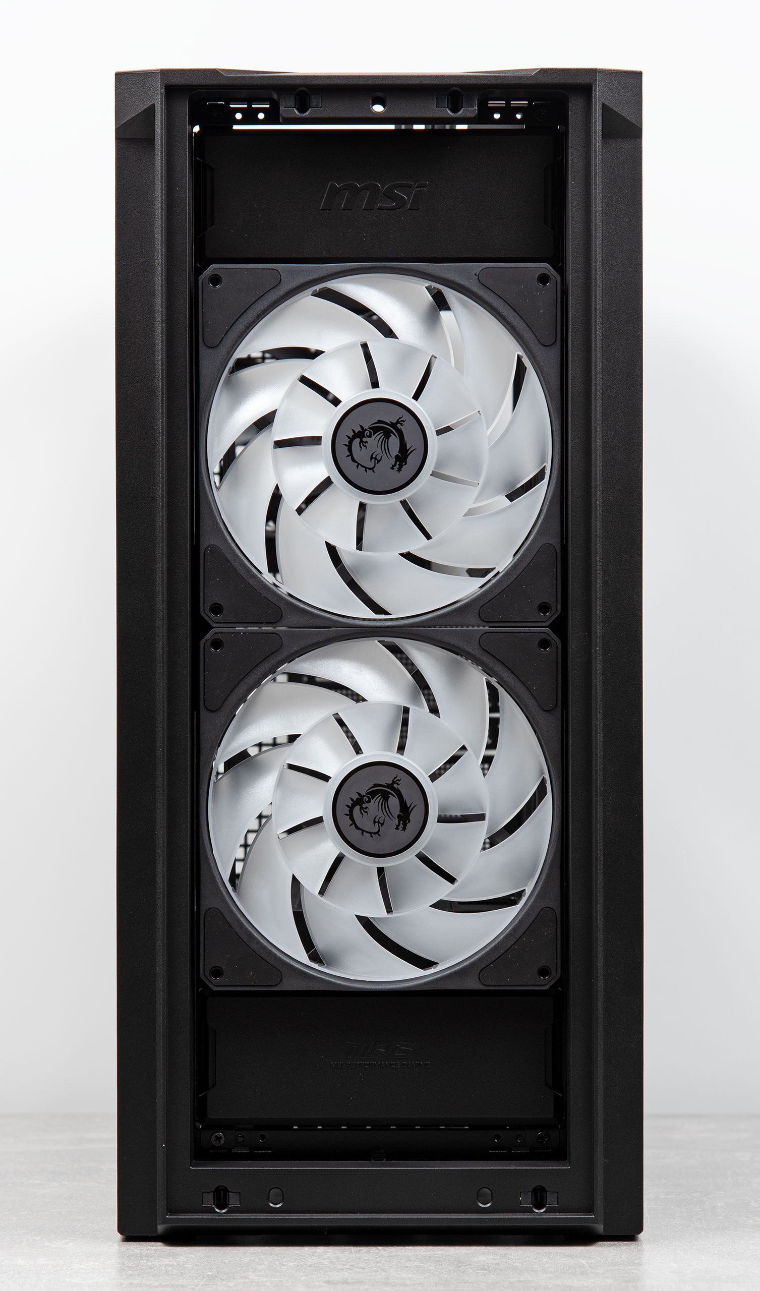

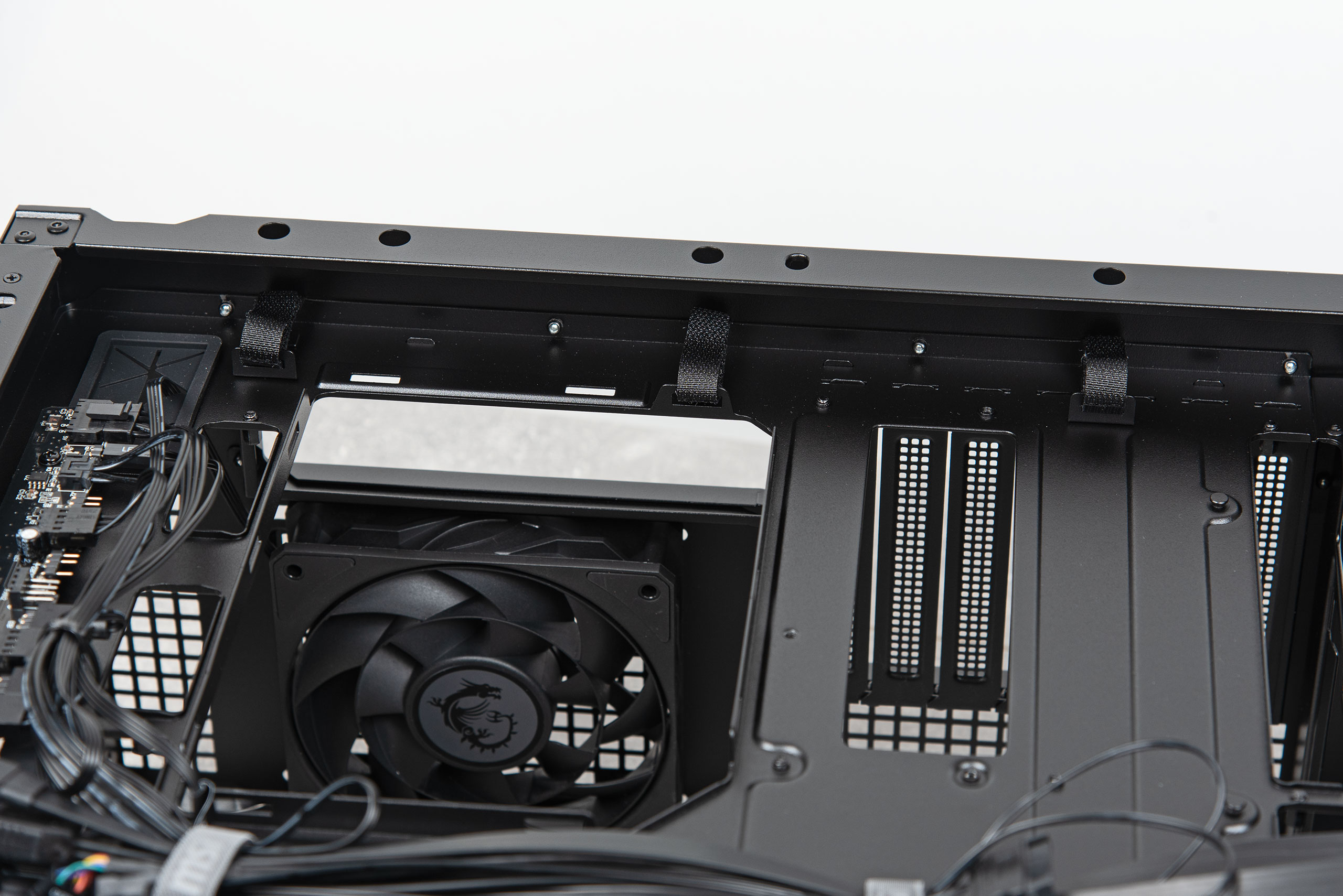

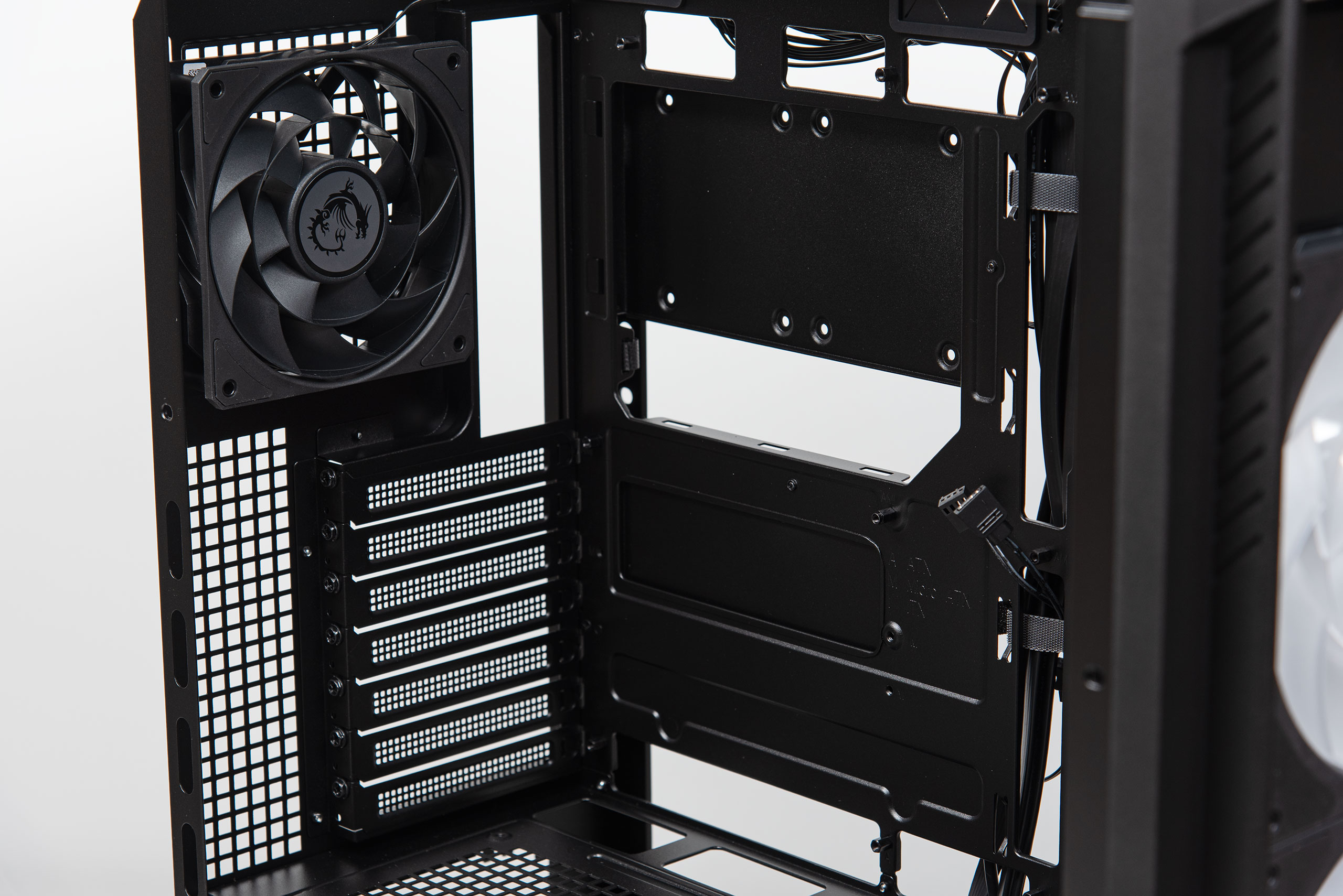

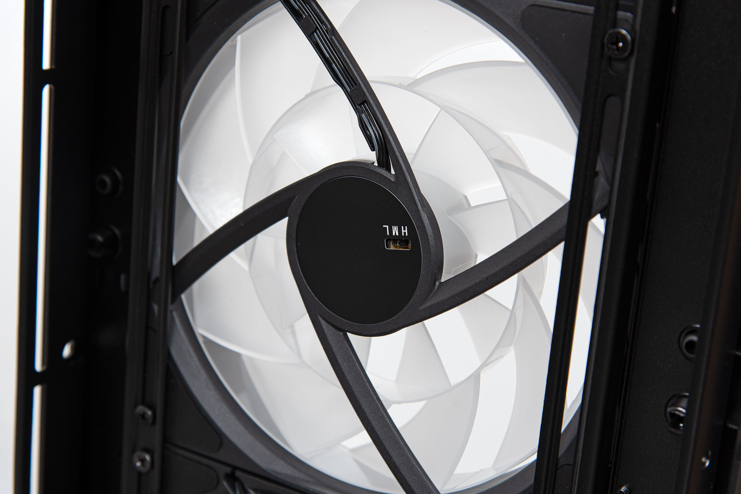

Кількість підтримуваних слотів сягає семи штук, вони закриті багаторазовими заглушками, при цьому перемички відсутні, що дозволяє без проблем встановити кронштейн для вертикального розміщення відеокарти. Вентилятори вже встановлені з заводу: один 120-мм ззаду та два 160-мм з RGB-підсвічуванням спереду. Вони мають подвійні крильчатки, що повинно гарно вплинути на потік повітря від них. На 160-мм моделях також є перемикач швидкості, хоча в реальності він ні на що не впливав.

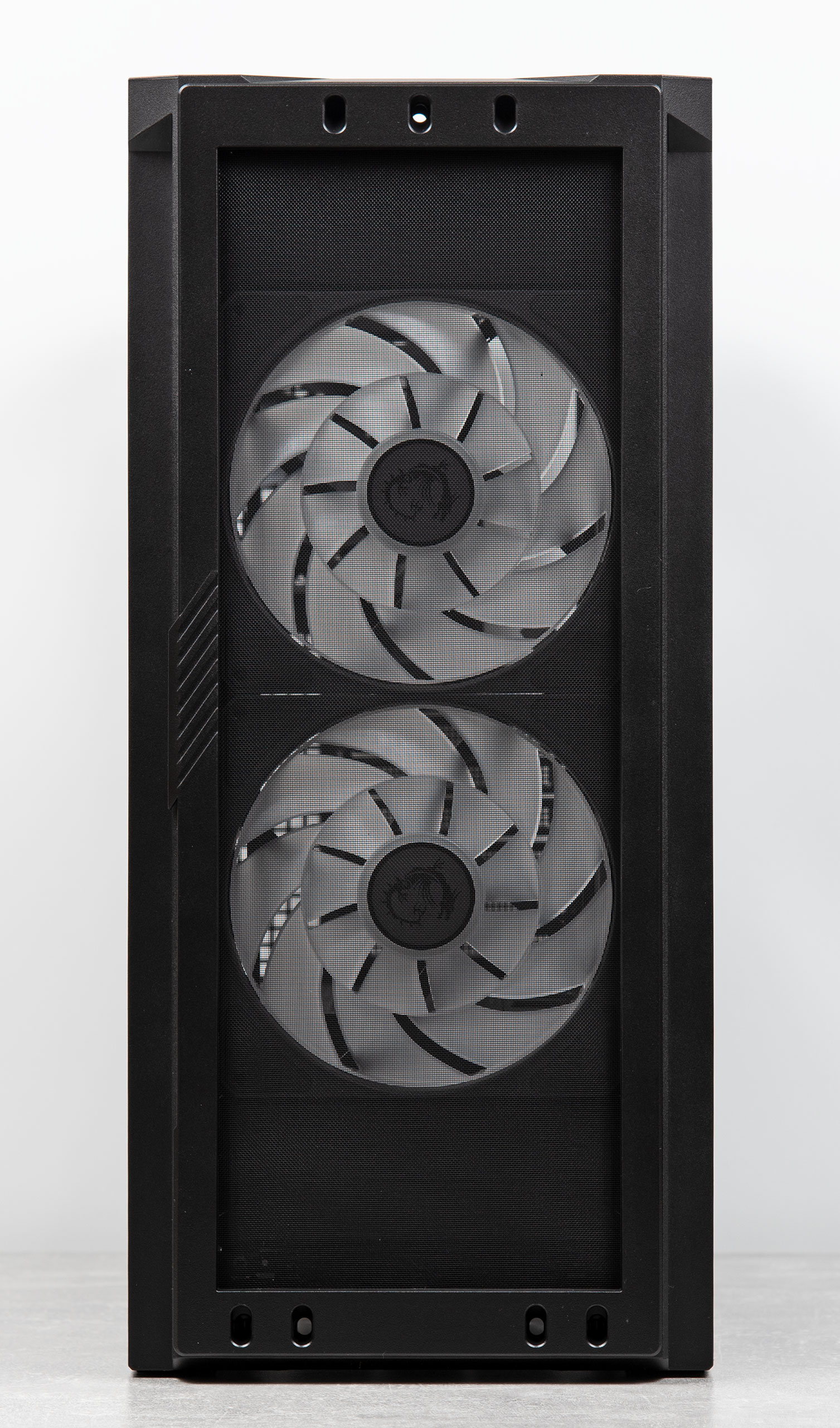

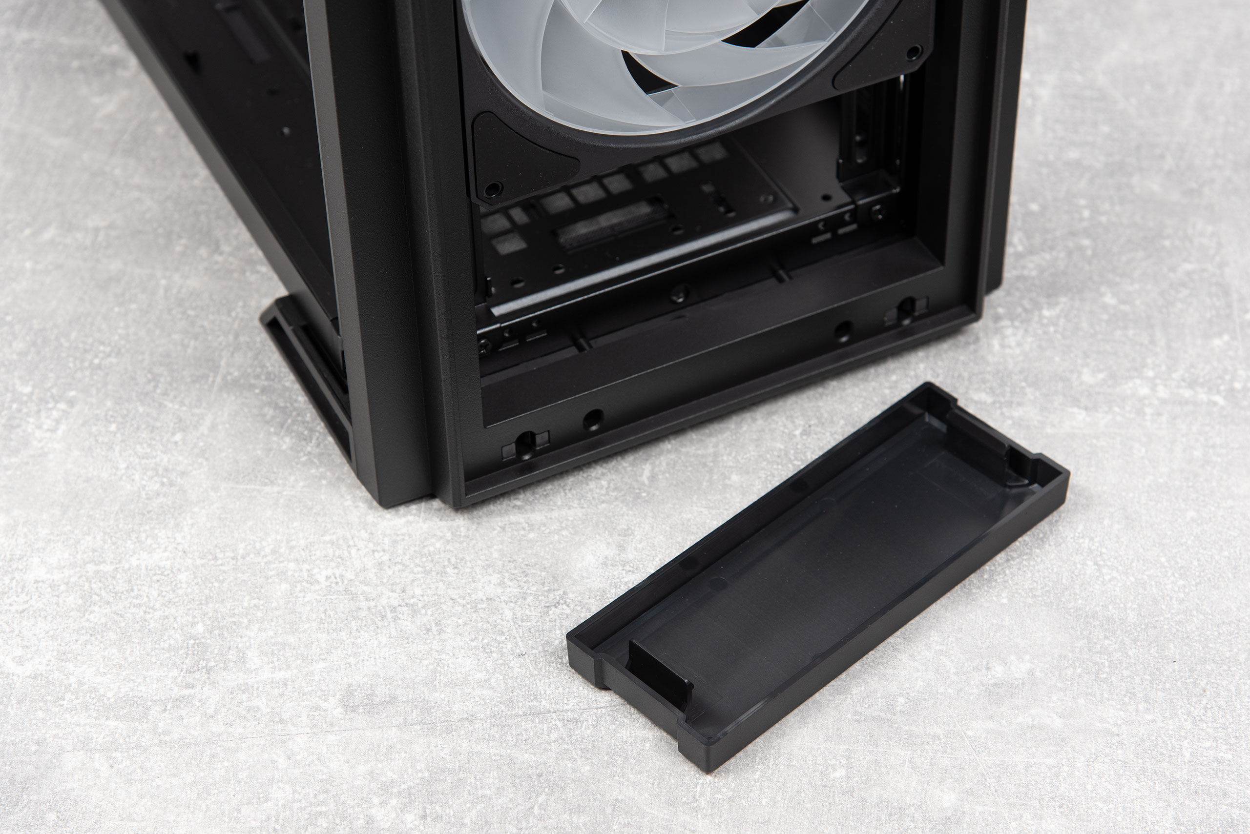

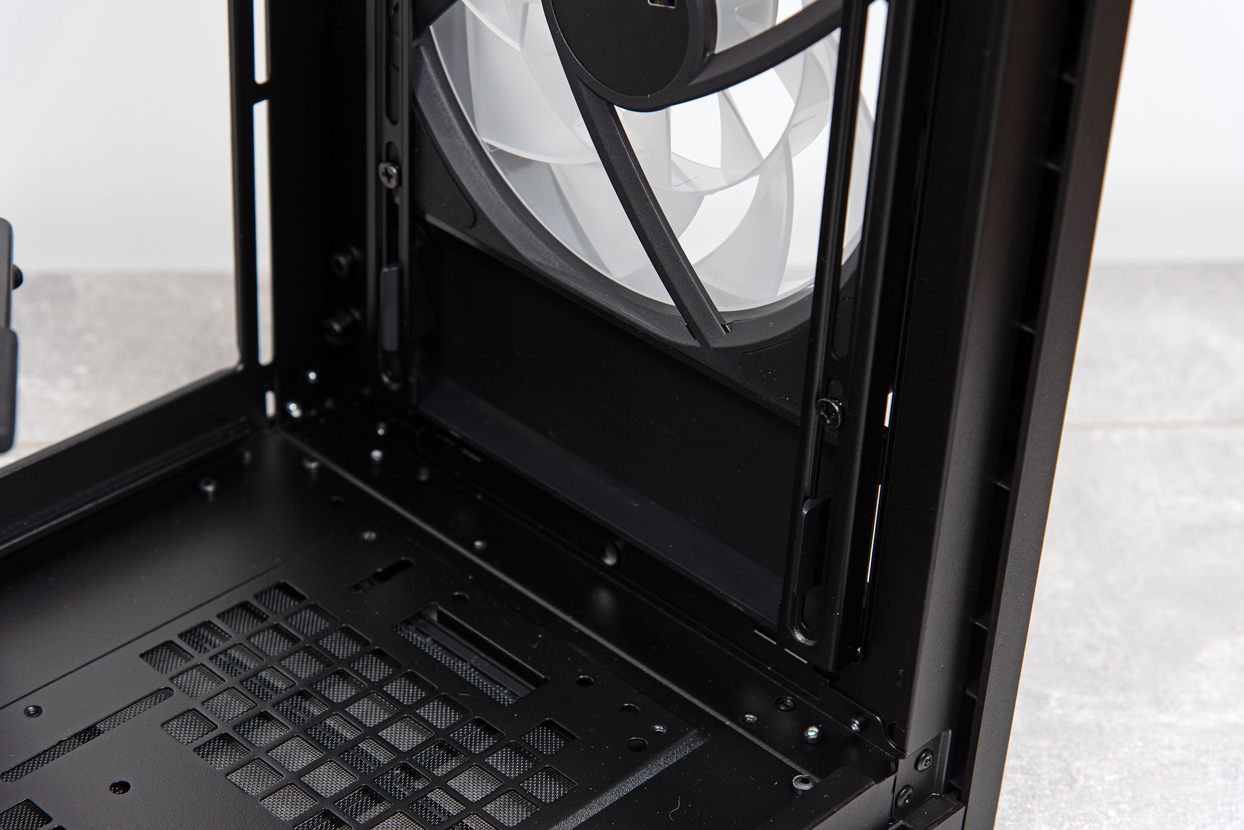

Спереду вентилятори захищені пиловим фільтром, який накриває майже всю площу передньої панелі, тож можливі варіанти шасі з підтримкою 120-мм вертушок.

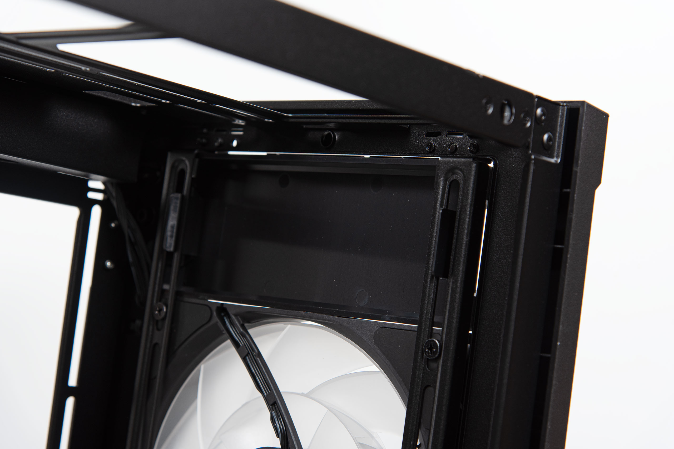

Але у нашому випадку встановити інші типорозміри вентиляторів неможливо, оскільки рама розрахована лише на 160-мм моделі, тож без внесення змін у конструкцію не обійтися. Зайві місця над вентиляторами та під ними закрити пластиковими заглушками, що обмежить неконтрольоване переміщення повітря.

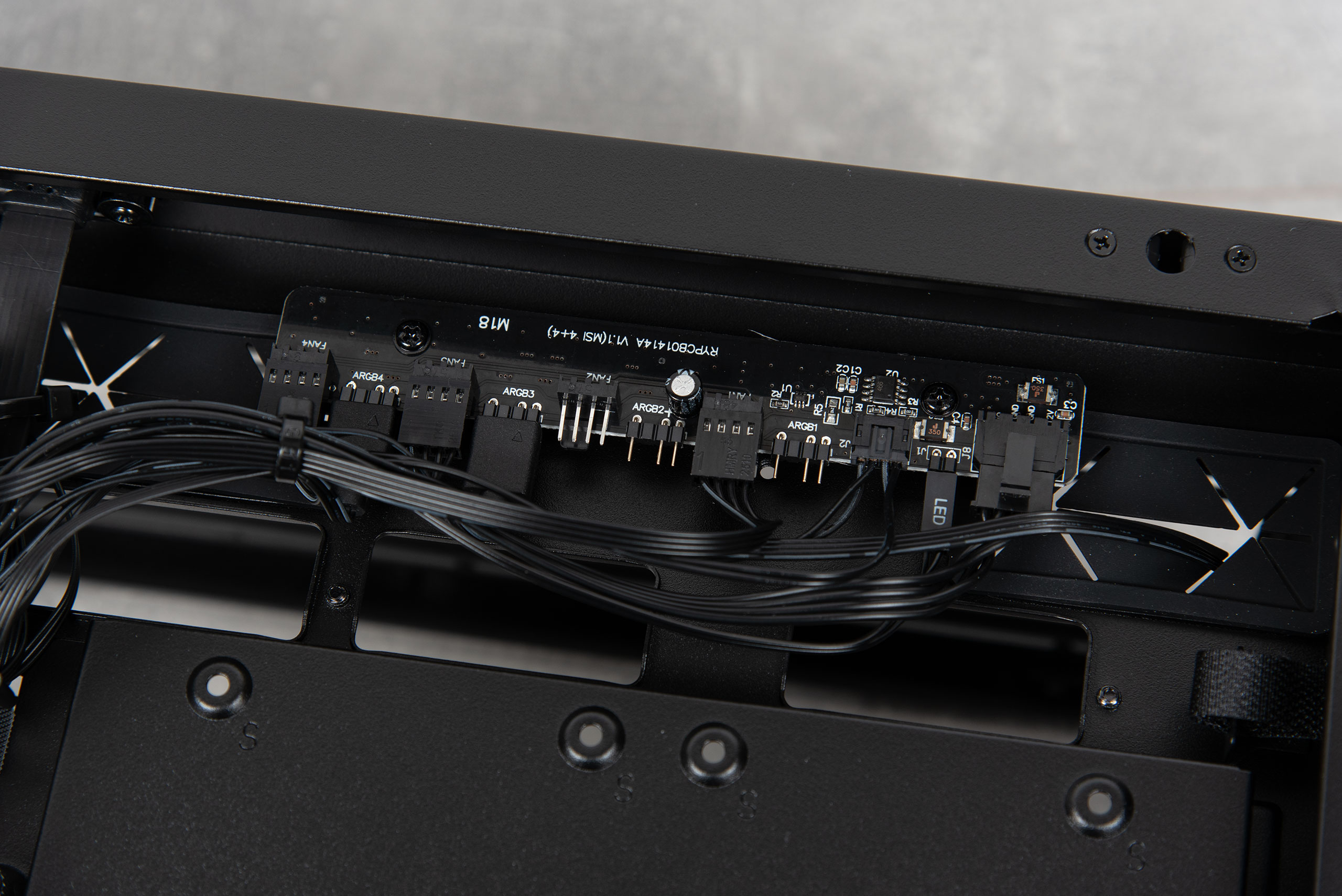

Самі ж вентилятори під’єднуються до хабу, який розраховано на чотири вертушки з ШІМ-керуванням та RGB-підсвічуванням.

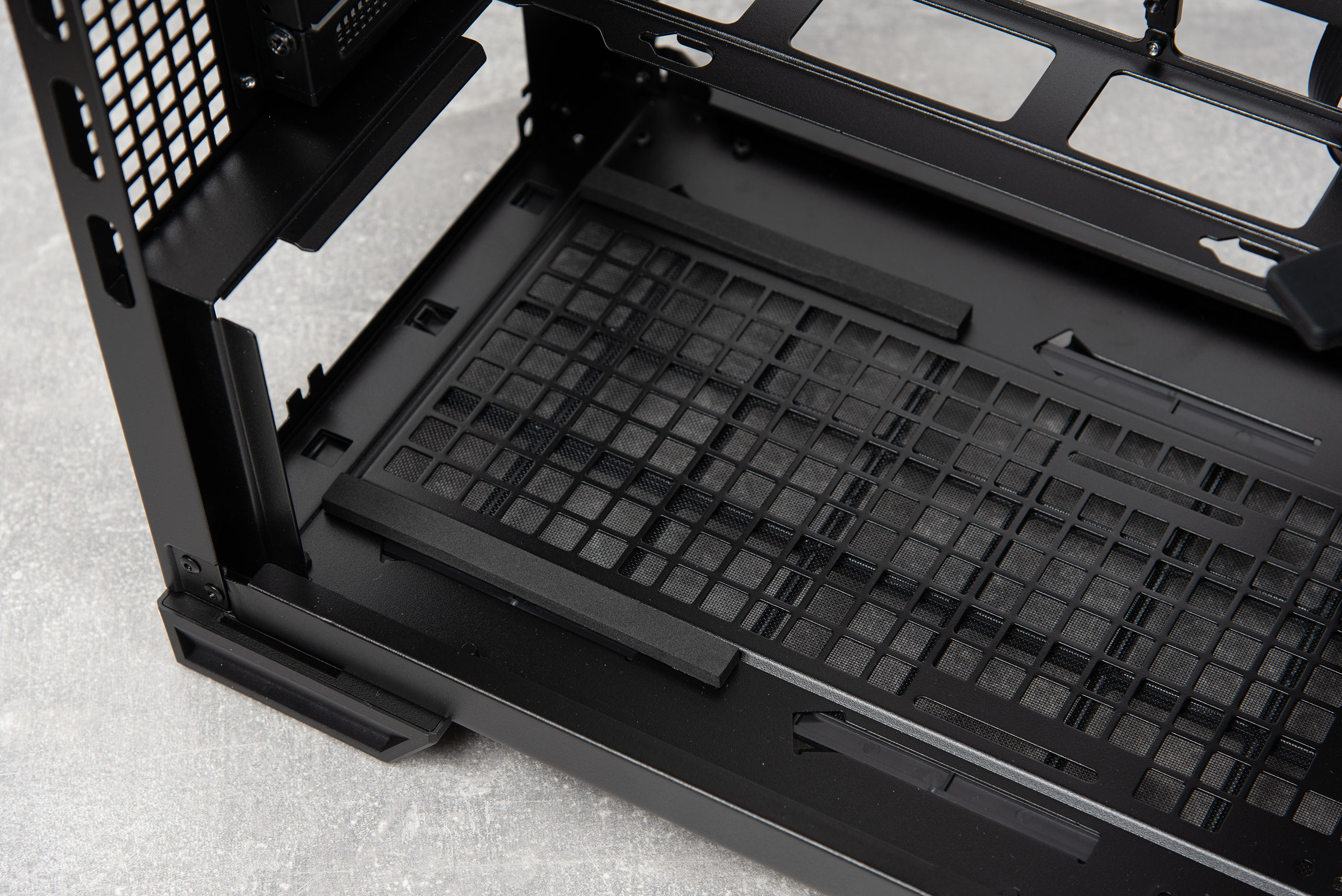

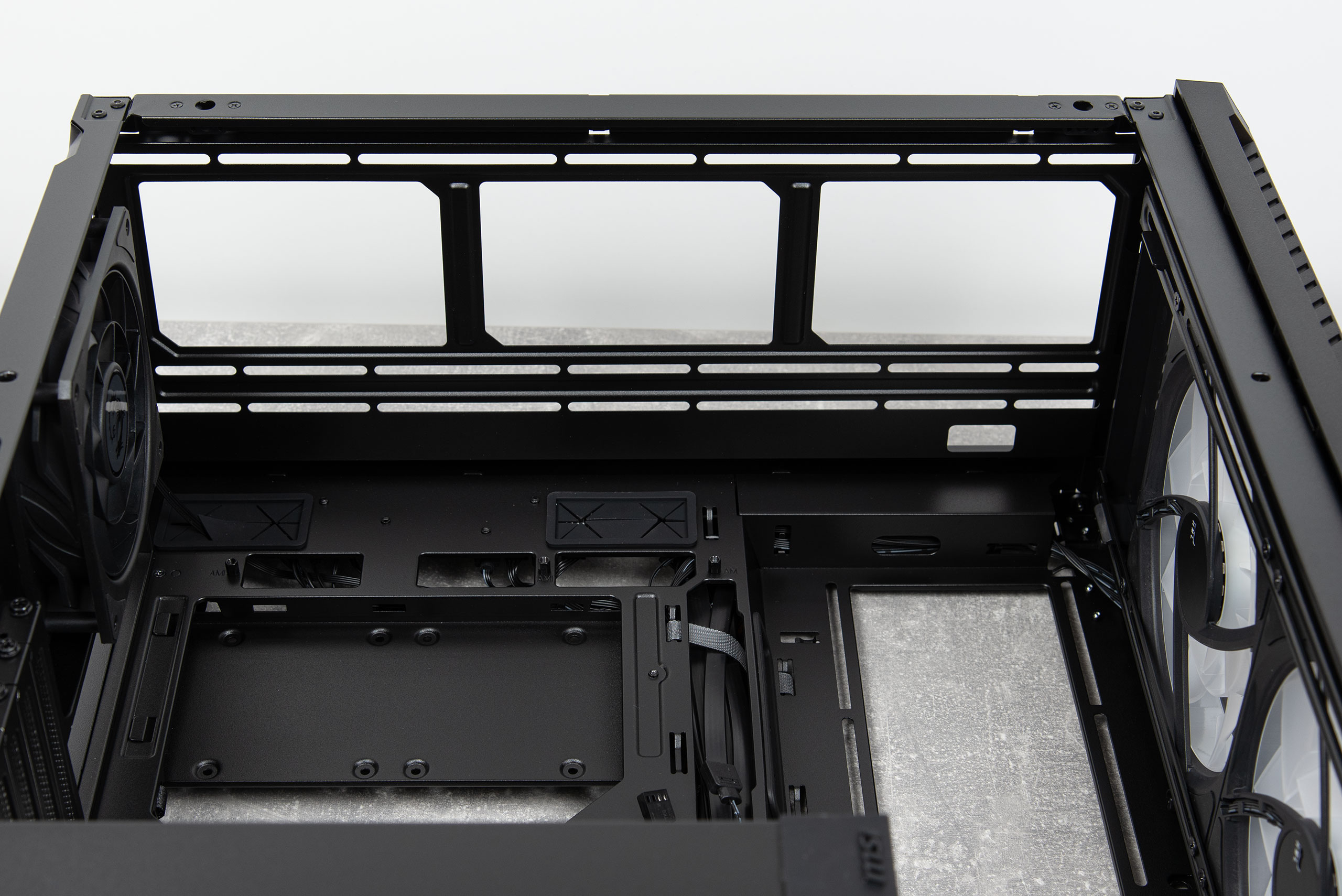

Додатково в верхній частині шасі можна встановити ще два 140-мм чи три 120-мм вентилятори, а якщо згадати місце збоку для ще трьох моделей на 120 мм, то загальну кількість вертушок можна довести до дев’яти штук.
А якщо і цього буде не достатньо — на кожусі блока живлення є ще два місця для 120-мм вентиляторів, що дасть змогу встановити цілих 11 штук!

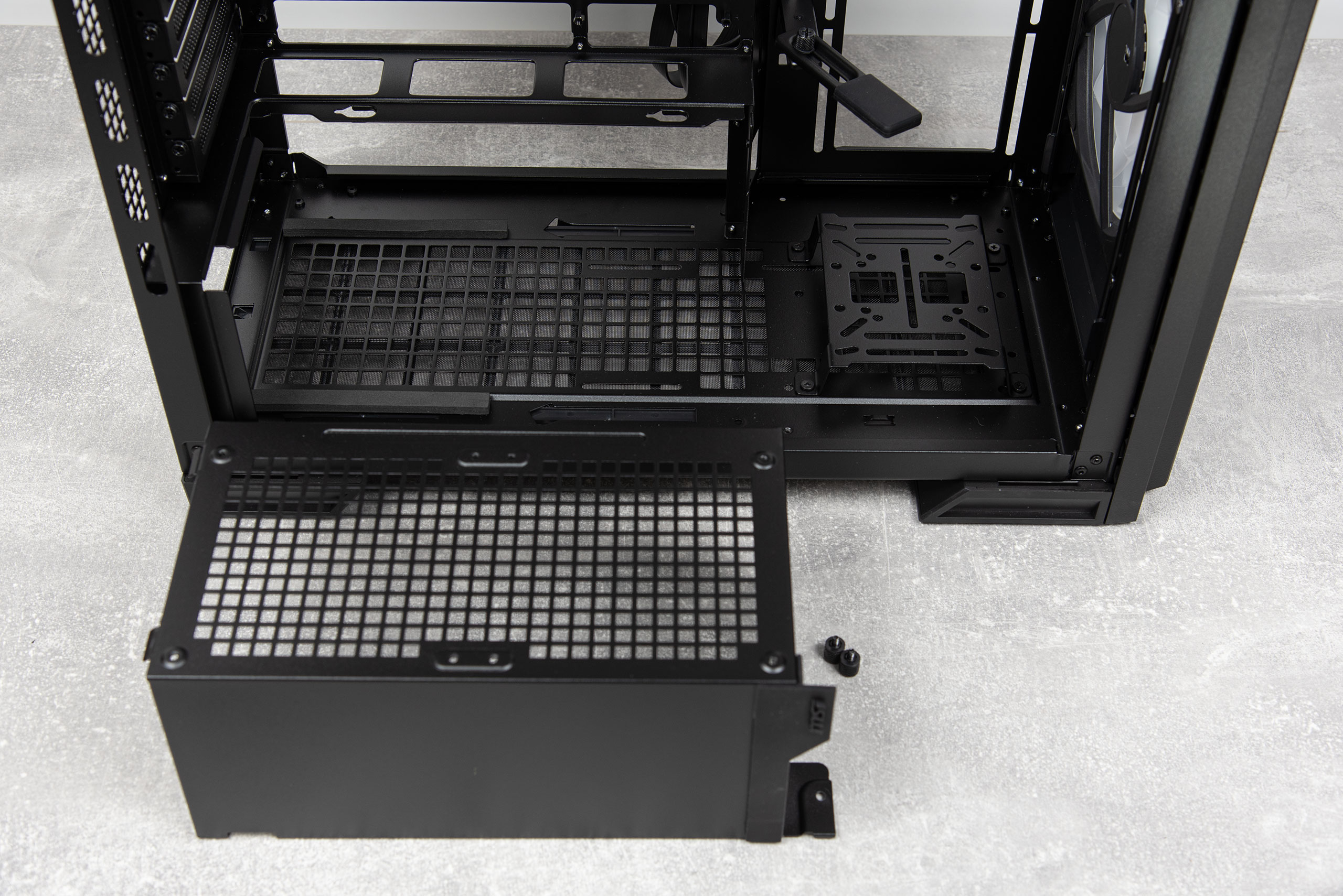

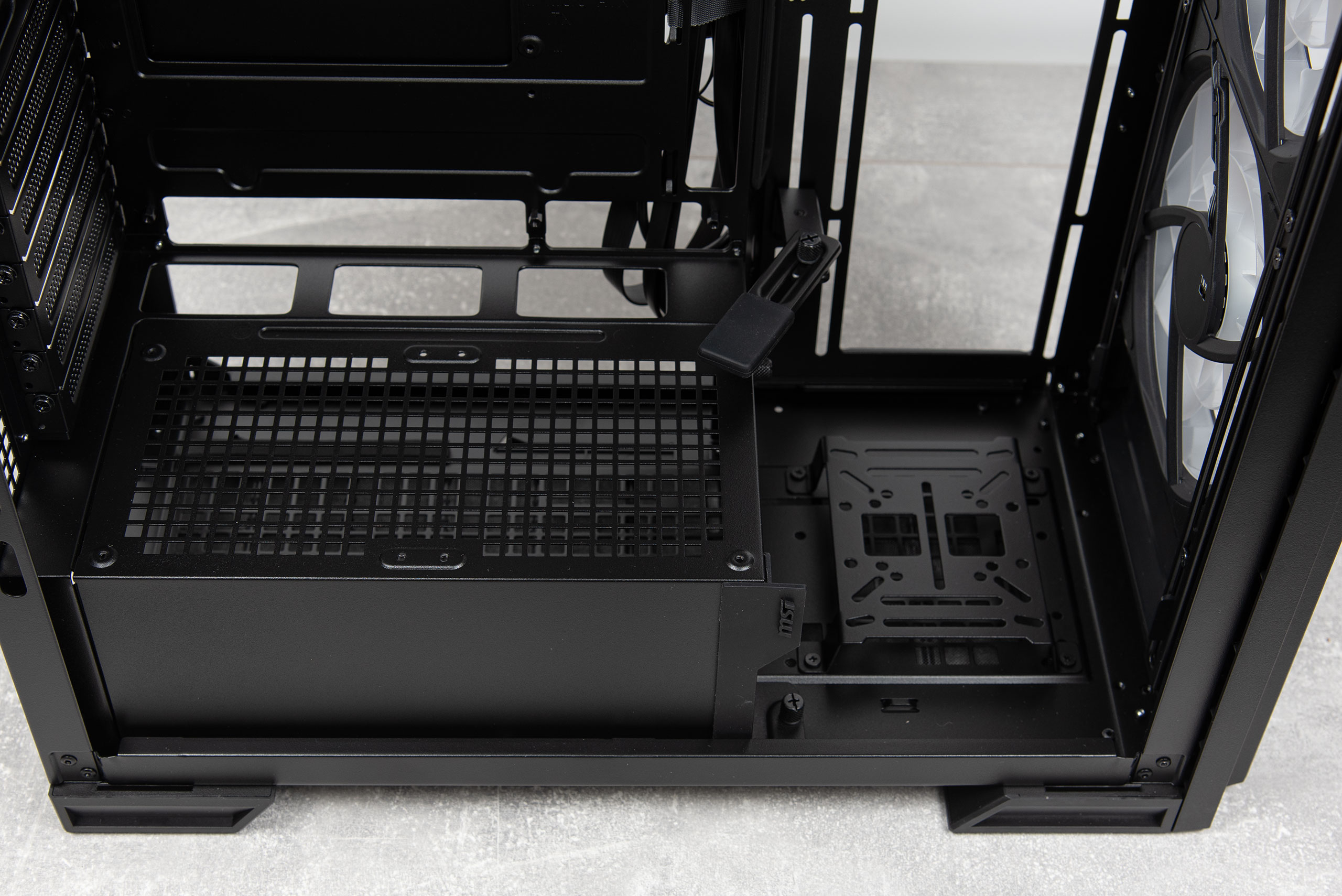

Кожух зверху має штамповану решітку з великими комірками та легко знімається, достатньо відкрутити два гвинти з накатаною голівкою. Для блока живлення передбачені два м’які демпфери, а загальна довжина відсіку складає 265 мм, що дозволяє встановити довгі пристрої.

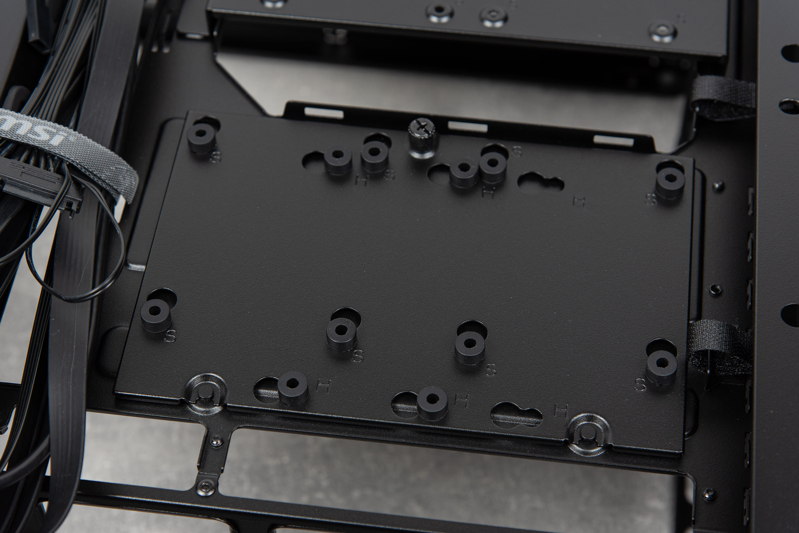

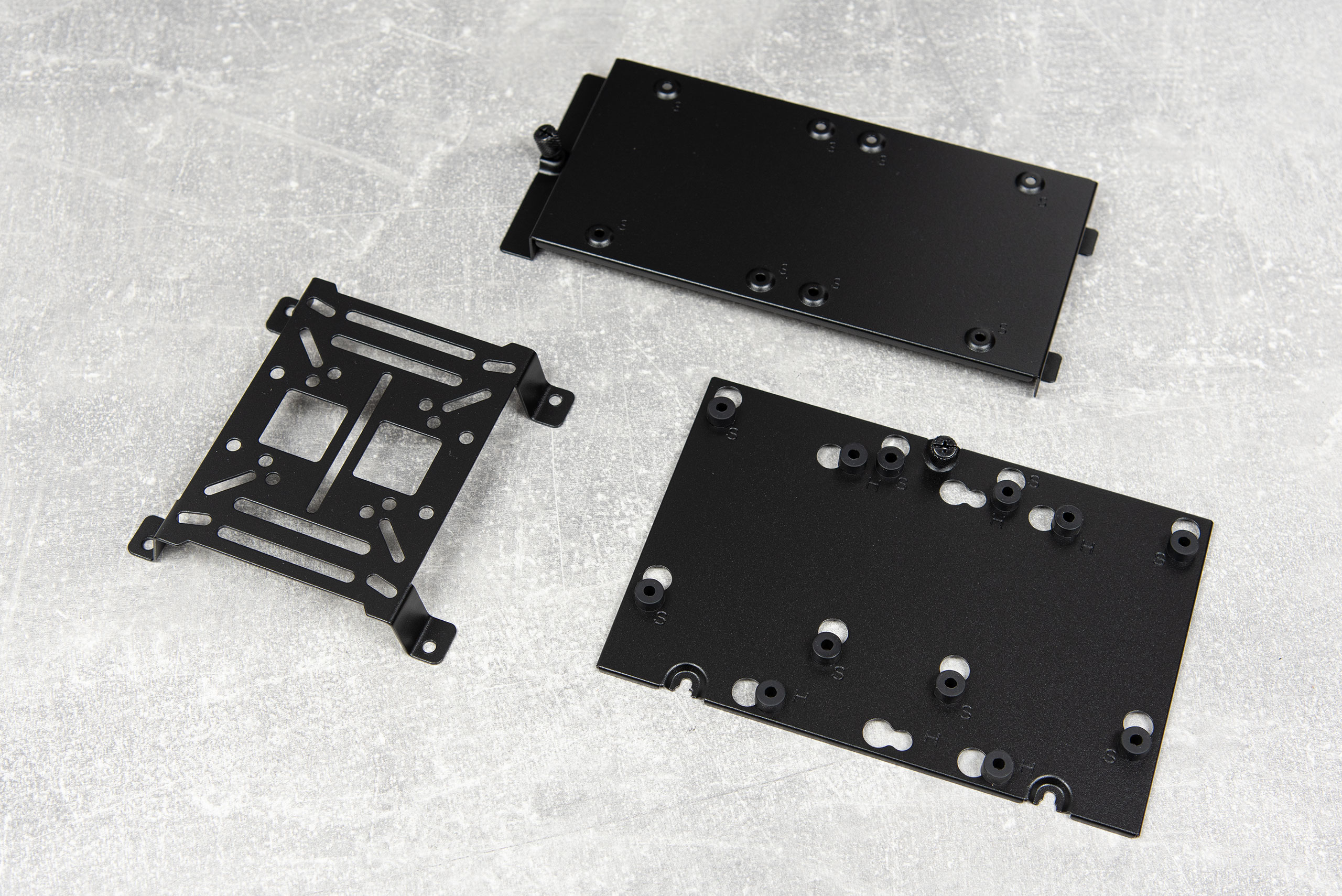

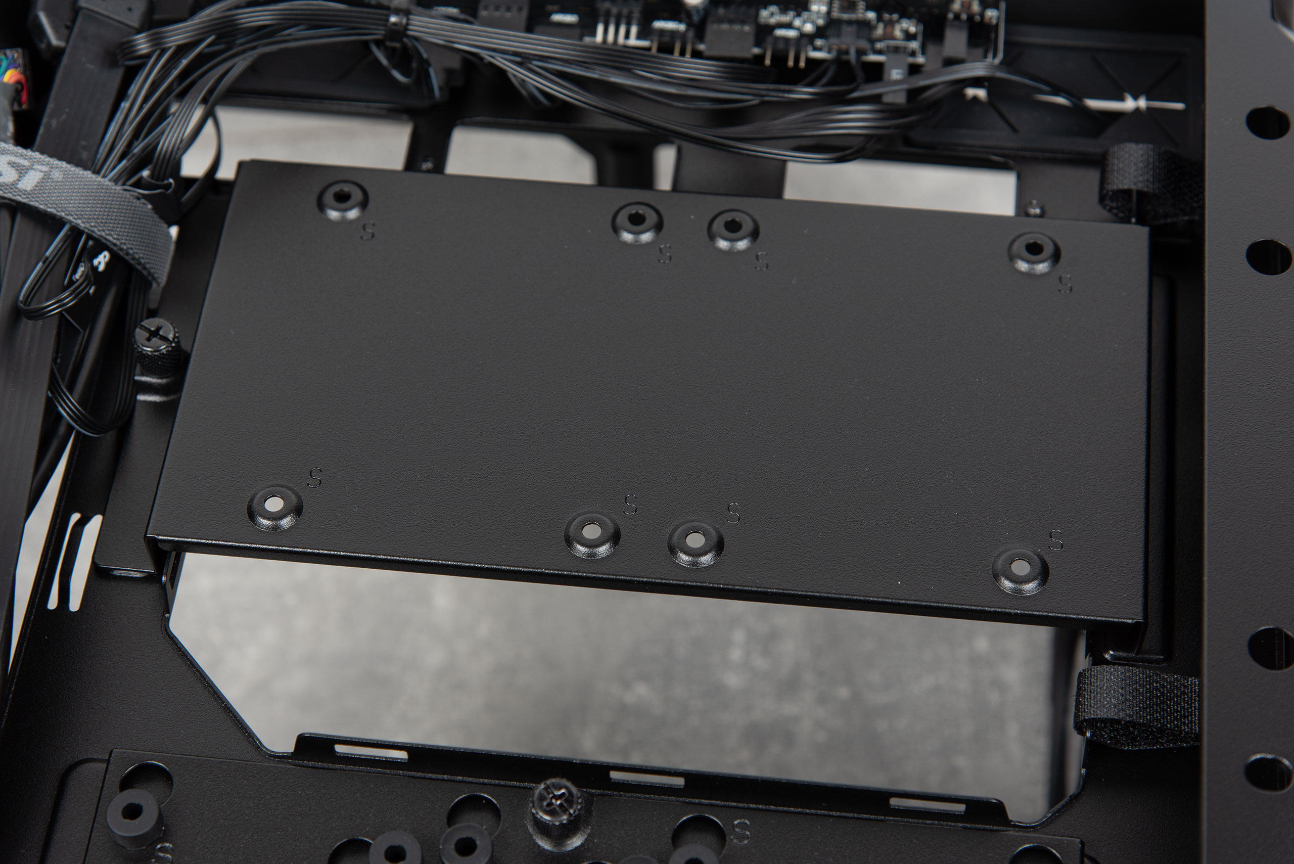

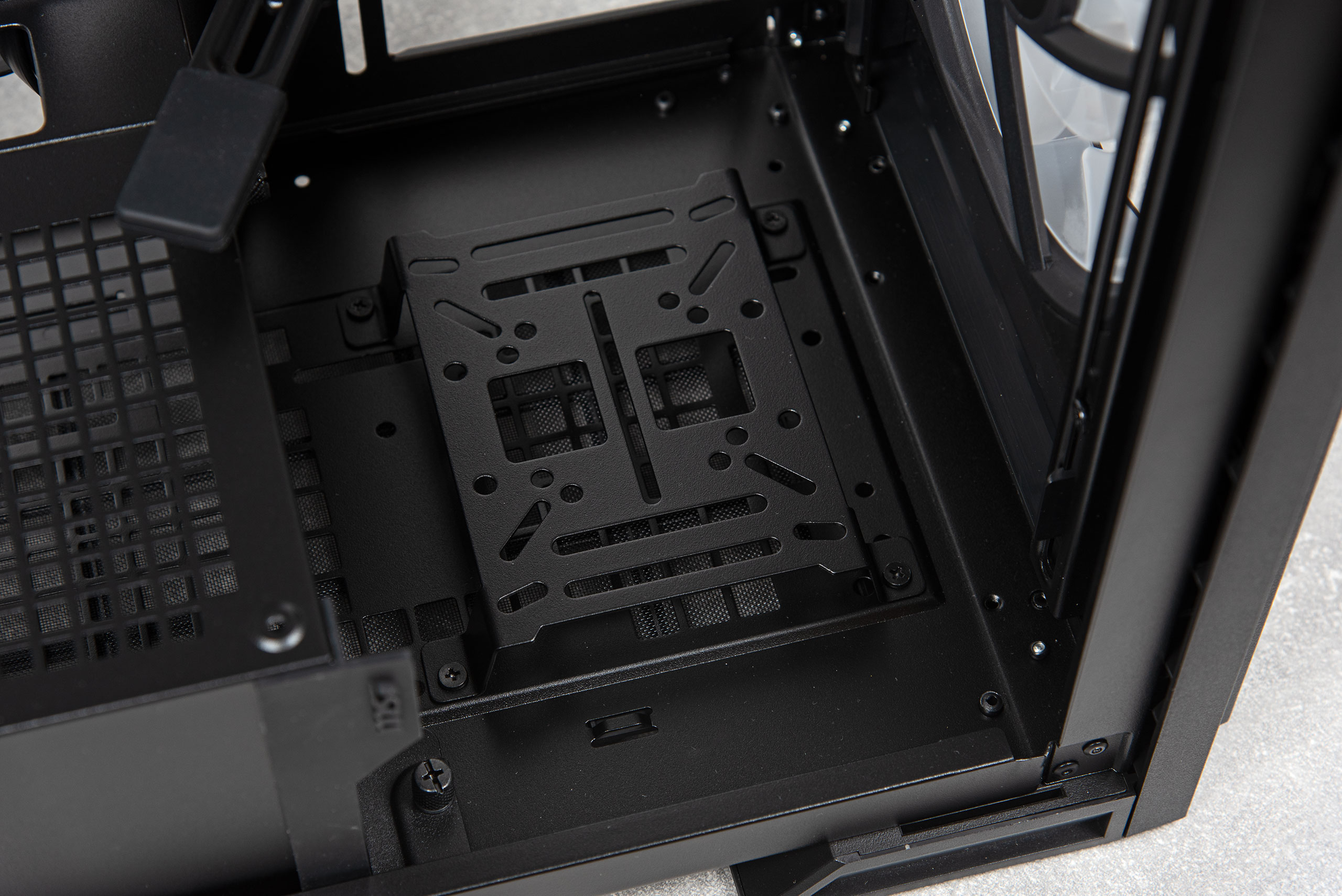

Місце біля кожуха в передній частині корпусу не пустує, тут встановлений кронштейн для фіксації накопичувача формату 2,5″ чи 3,5″. Кріпиться він чотирма гвинтами, тож за бажанням швидко його не зняти. Ще один універсальний «кошик» знаходиться знизу за піддоном материнської плати, на який можна встановити один 3,5″ або два 2,5″ накопичувача через гумові демпфери, що знизить вібрацію від них, якщо використовувати HDD. Тримаються гумові прокладки на кронштейні не дуже гарно, тож треба бути обережним й не загубити їх. Але й це ще не все — ще один «кошик» для двох 2,5″ пристроїв передбачений зверху, що дає у підсумку змогу встановити у систему два звичайних жорстких диска та два SSD, або взагалі довести кількість твердотілих накопичувачів до п’яти штук.

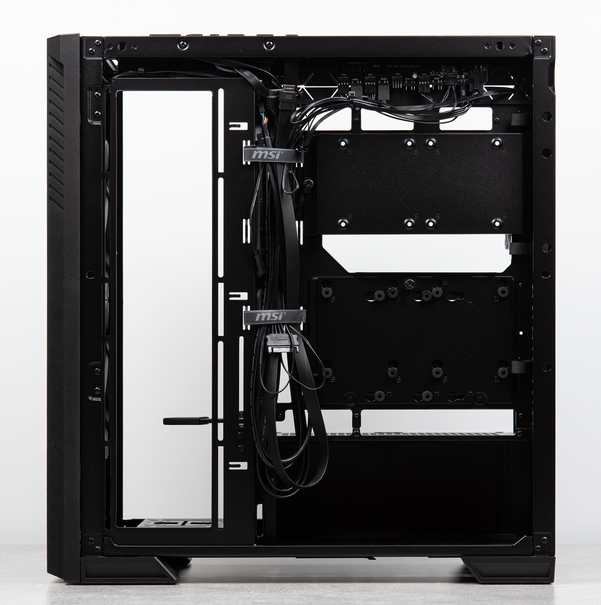

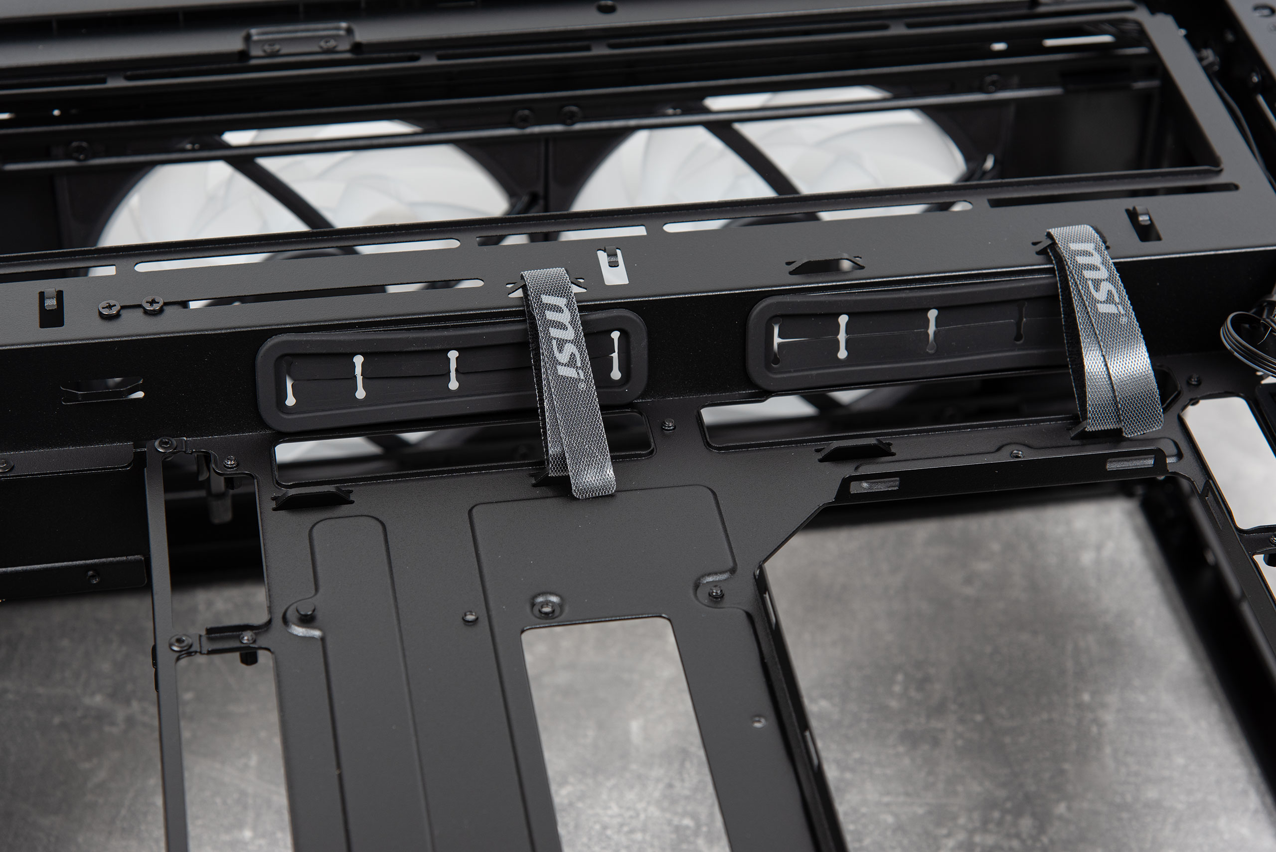

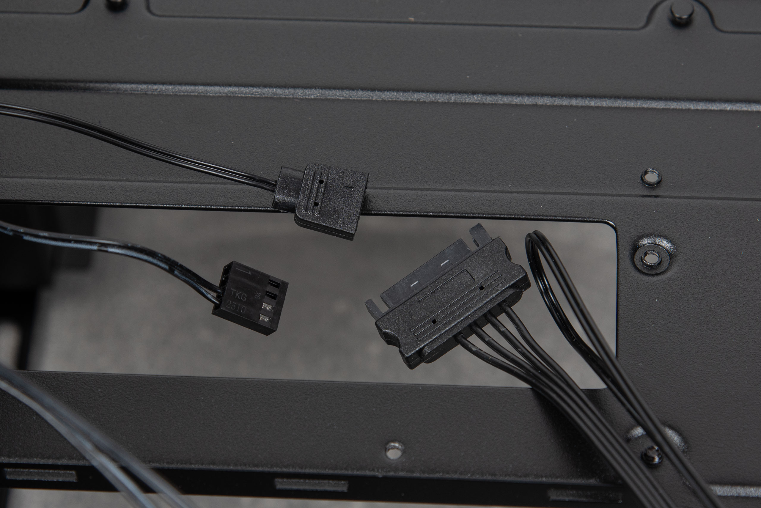

Всі кабелі та дроти можна зафіксувати стяжками-липучками, закріпленими в корпусі, або нейлоновими стяжками з комплекту постачання за наявні вушка в шасі. Ось тільки знизу за піддоном відсутні будь-які елементи для фіксації й той самий аудіокабель, який там зазвичай проходить, або USB, буде просто бовтатися не закріпленим. Простір між піддоном та бічною панеллю складає 40 мм, чого достатньо навіть для встановлення HDD. Питань до відповідності отворів в піддоні до роз’ємів на зворотному боці материнської плати немає, для звичайних плат необхідні отвори закриті гумовими заглушками з прорізами, через які буде зручно протягувати кабелі.

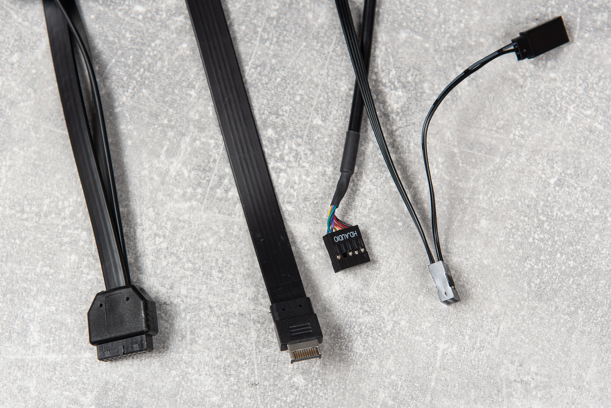

Кабелі корпусу складаються з USB 3.2, USB 3.2 Type‑C, HD Audio та одного із загальним роз’ємом для кнопок та індикатора передньої панелі. Є також кабель живлення хаба, ШІМ-керування та RGB-підсвічування вентиляторів. Довжина всіх дротів достатня для зручного під’єднання до відповідних роз’ємів.
