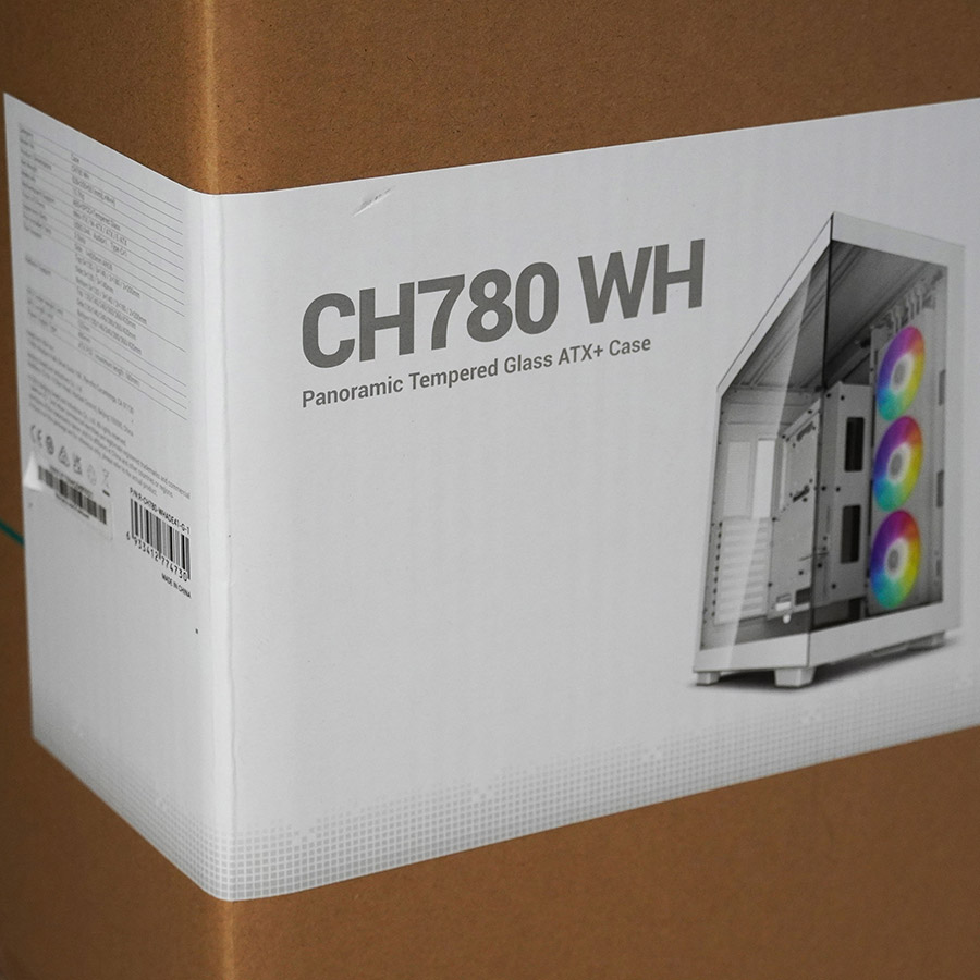

Для пакування корпусу використали звичайний картон з зеленою смужкою. Зовнішній вид та характеристики корпусу можна побачити на наклейці, розміщеній біля лівого нижнього кута коробки. Зображення корпусу та назва розміщені на боковині, а характеристики зі сторони ручки для перенесення, вирізаної в картоні.

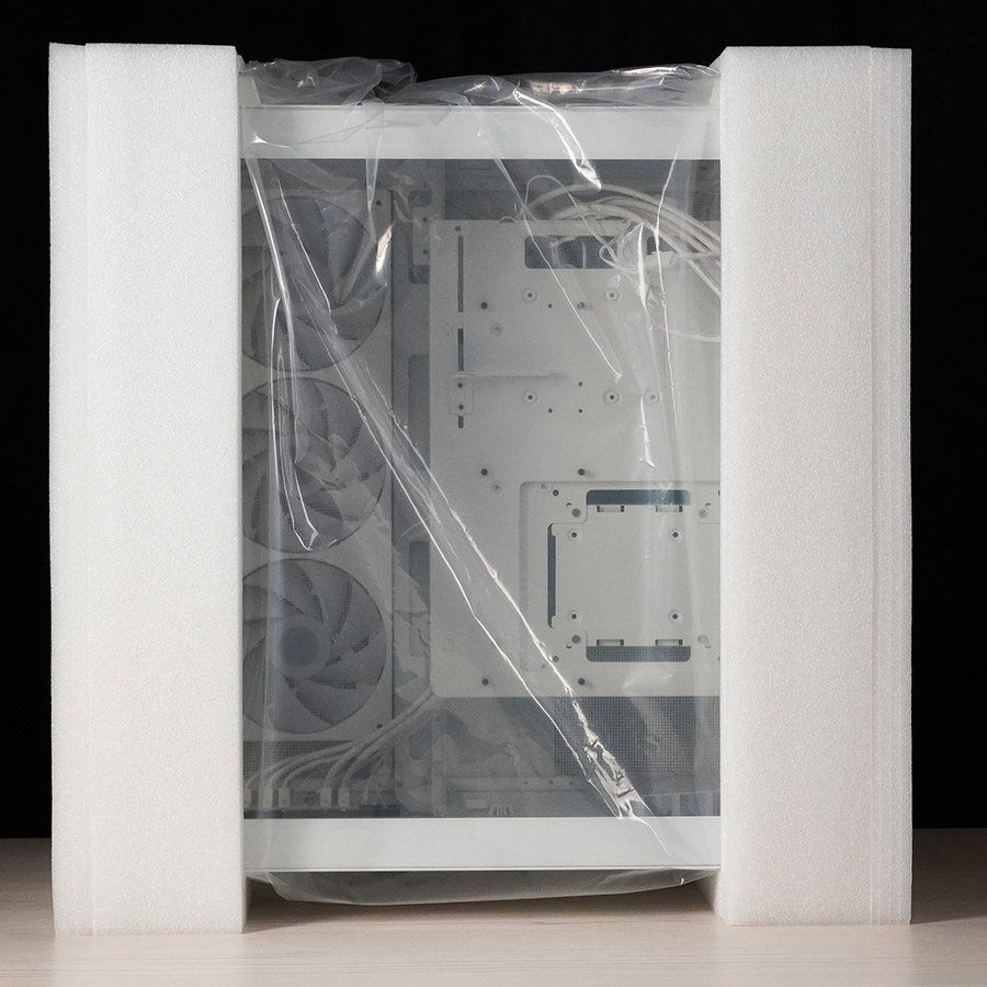

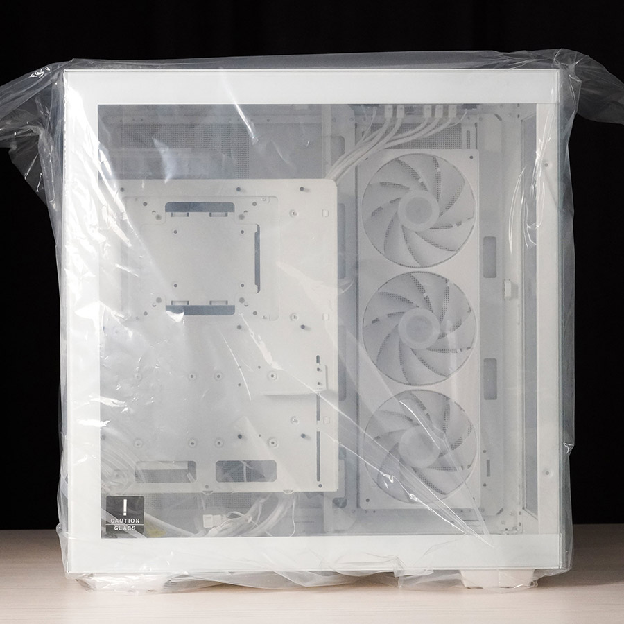

Для забезпечення захисту від пошкоджень усередині коробки є два демпфери зі спіненого поліетилену, великий поліетиленовий пакет на весь корпус та клейкі плівки на склі.
Deepcool CH780 WHDeepcool CH780 WH

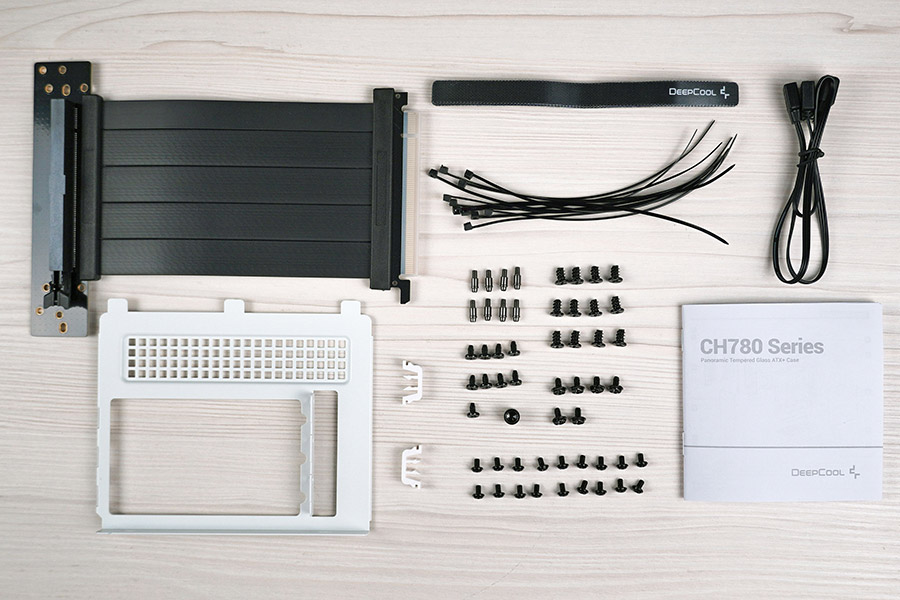

Комплектні запчастини та приладдя знаходиться у двох коробках.
Deepcool CH780 WH

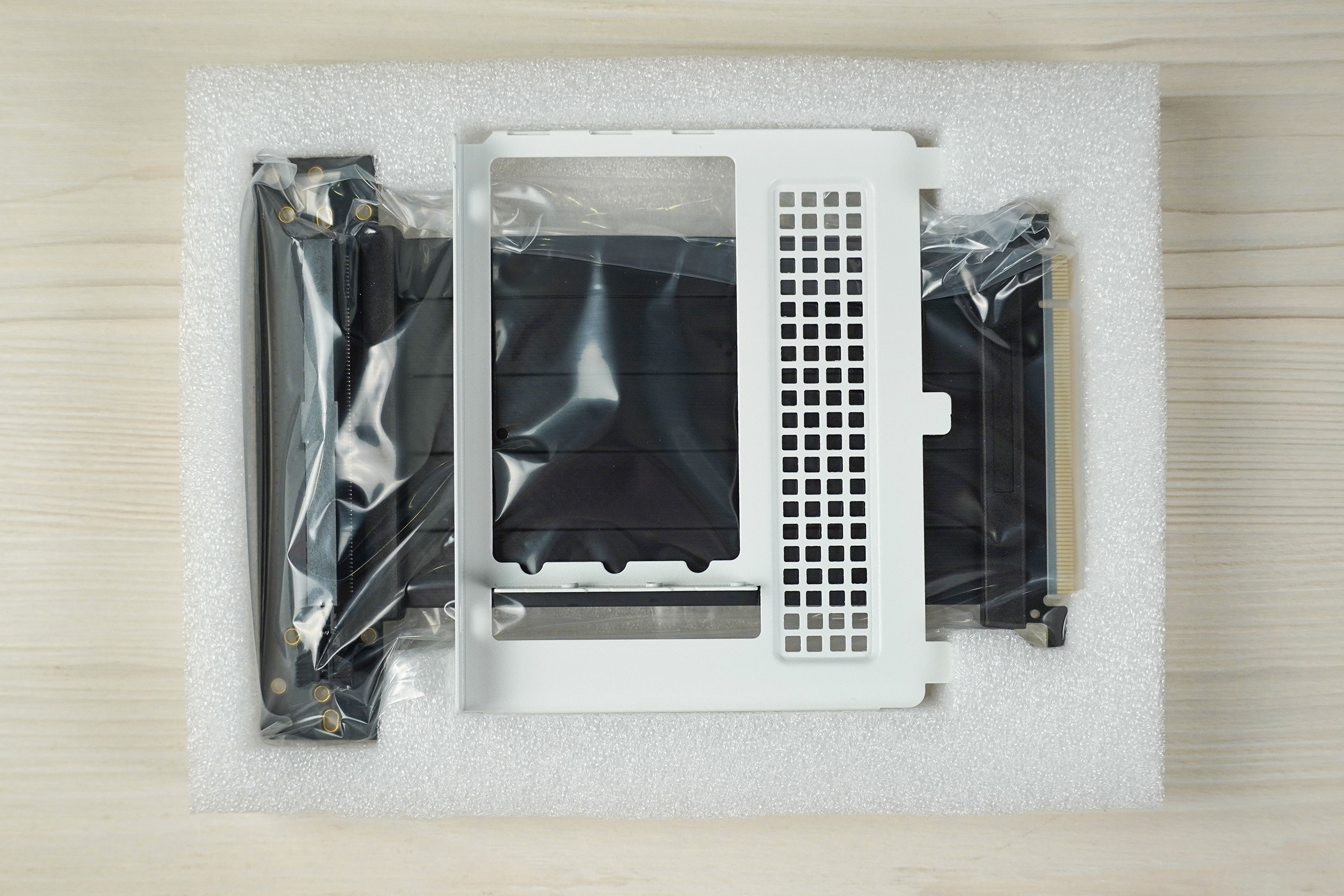

В картонній коробці зберігається шлейф для підключення відеокарти у вертикальному положенні й перехідна заглушка для слотів розширення.
Deepcool CH780 WH

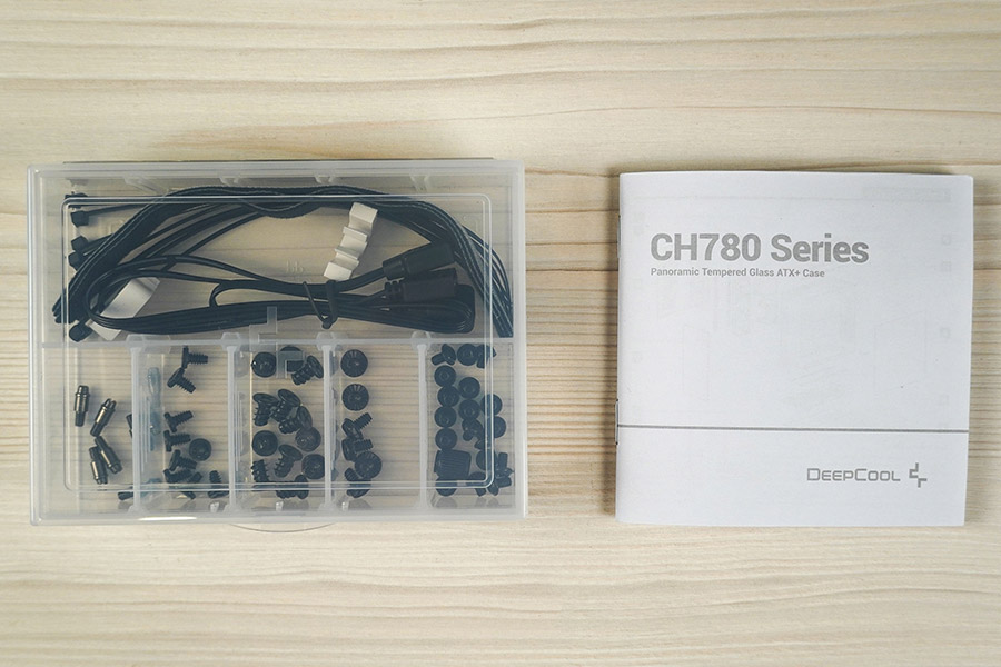

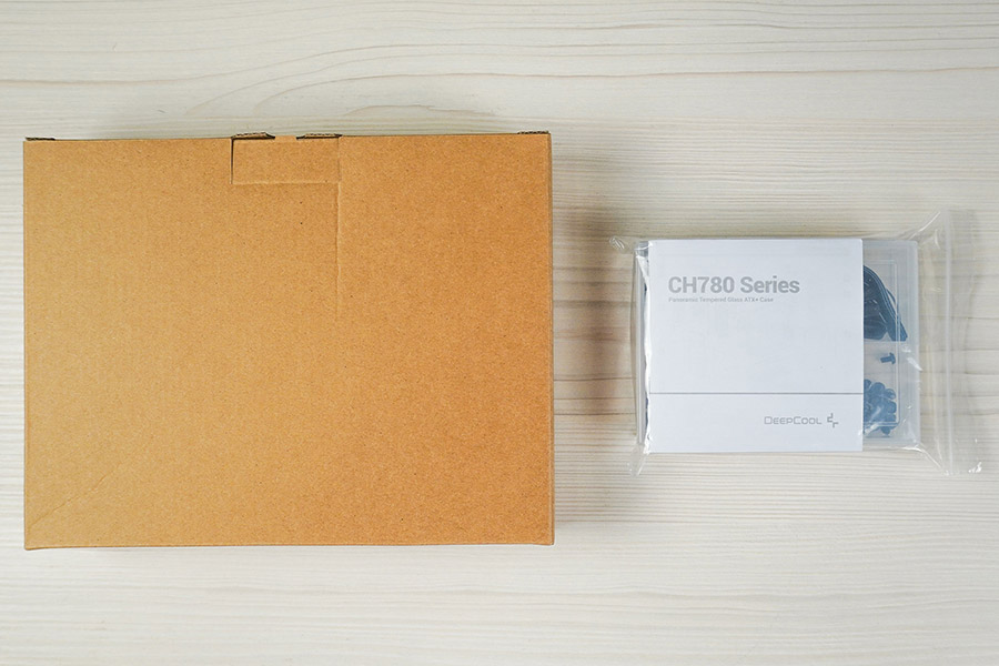

Друга, пластикова коробка, розташована всередині корпусу, в одному пакетику разом з інструкцією.

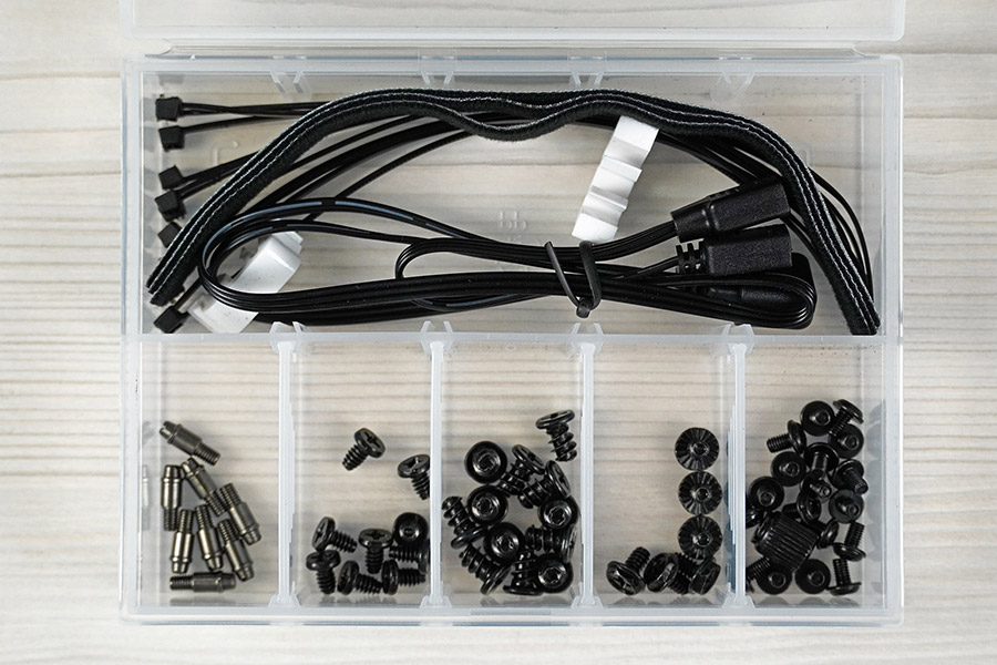

Коробка всередині поділена на відсіки в яких можна знайти:
  • 18 гвинтів для материнської плати;
  • дев’ять шурупів для вентиляторів;
  • шість гвинтів для блоку живлення та корпусу;
  • дев’ять гвинтів для 3,5″ накопичувачів;
  • вісім спеціальних гвинтових кріплень для 2,5″ накопичувачів;
  • перехідник під викрутку для встановлення опор материнської плати;
  • подовжувач для ARGB-підсвітки;
  • одинадцять пластикових стяжок;
  • три багаторазові стяжки-липучки;
  • дві запасні кліпси фіксації панелей.

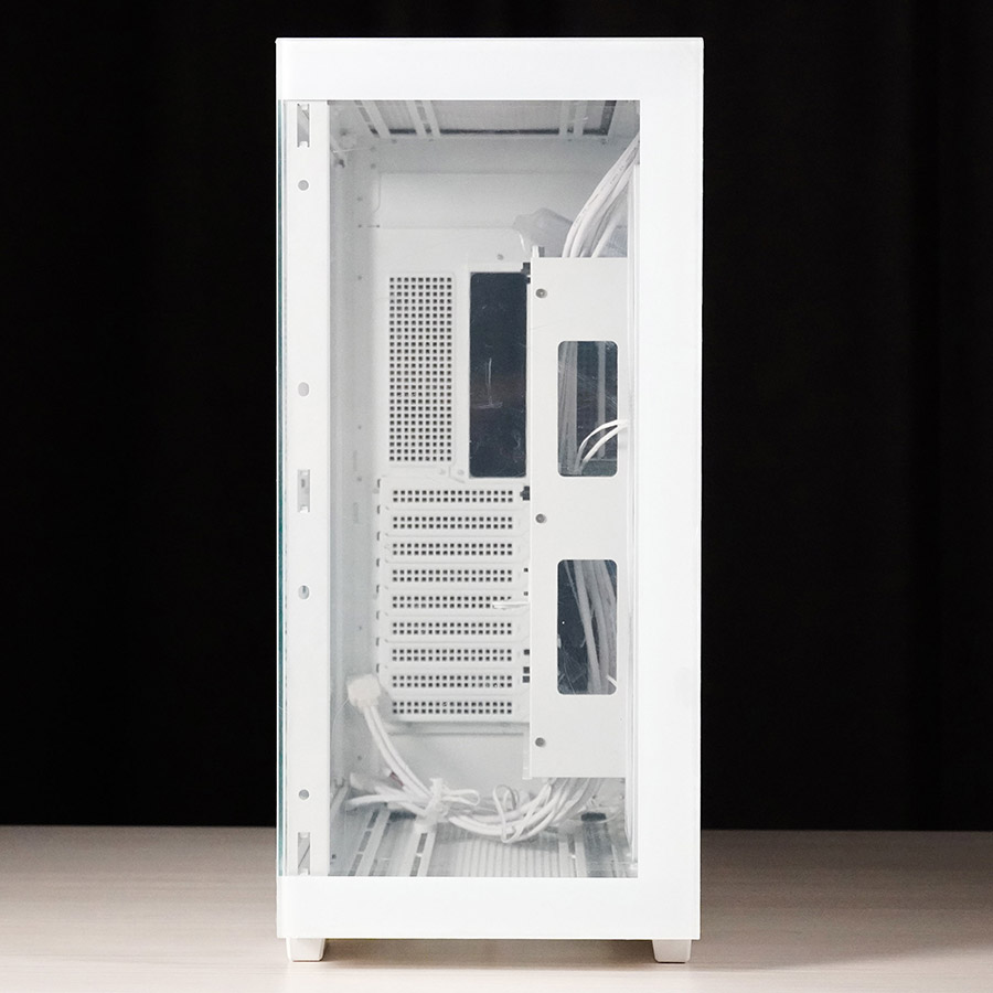

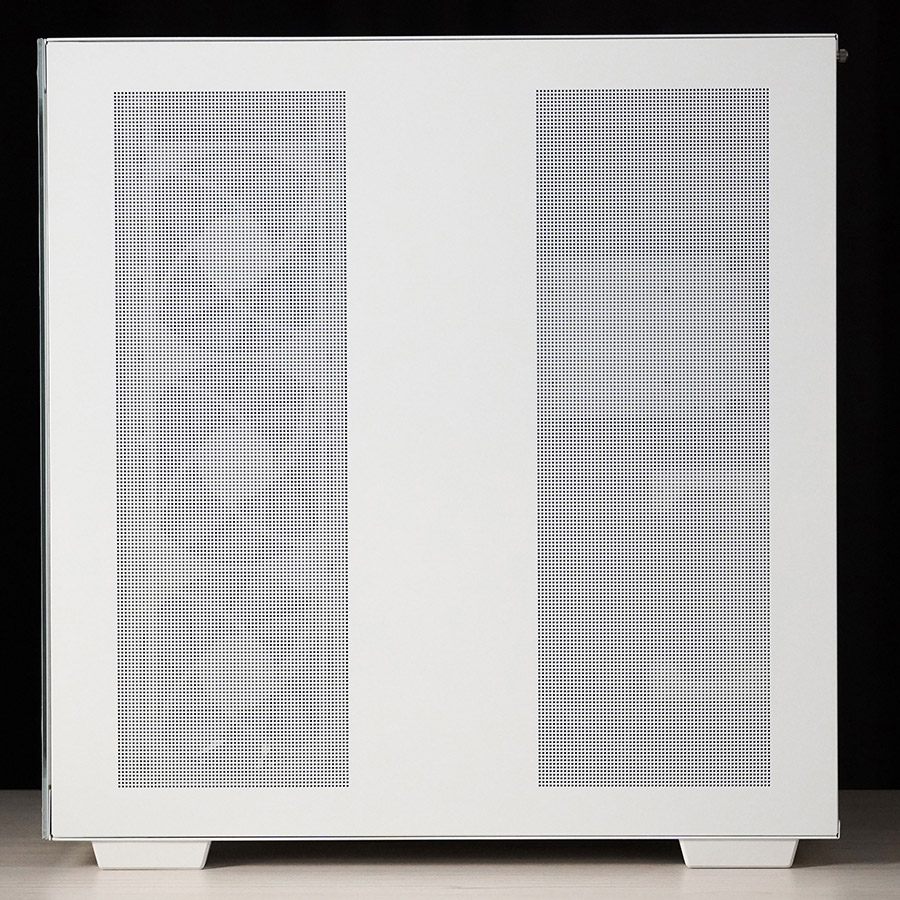

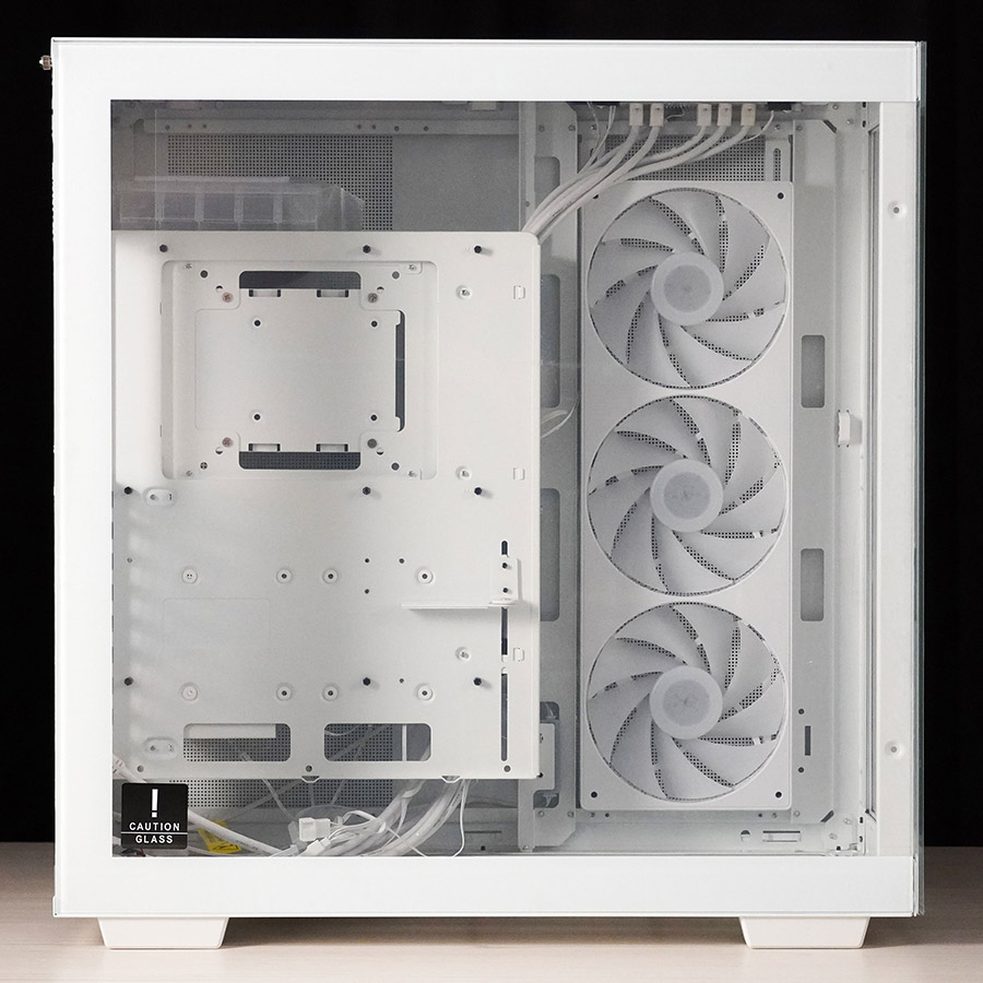

Корпус має панорамне загартоване скло на передній та боковій панелі, а решта панелей перфоровані, тобто гарний огляд компонентів поєднується з хорошою вентиляцією.

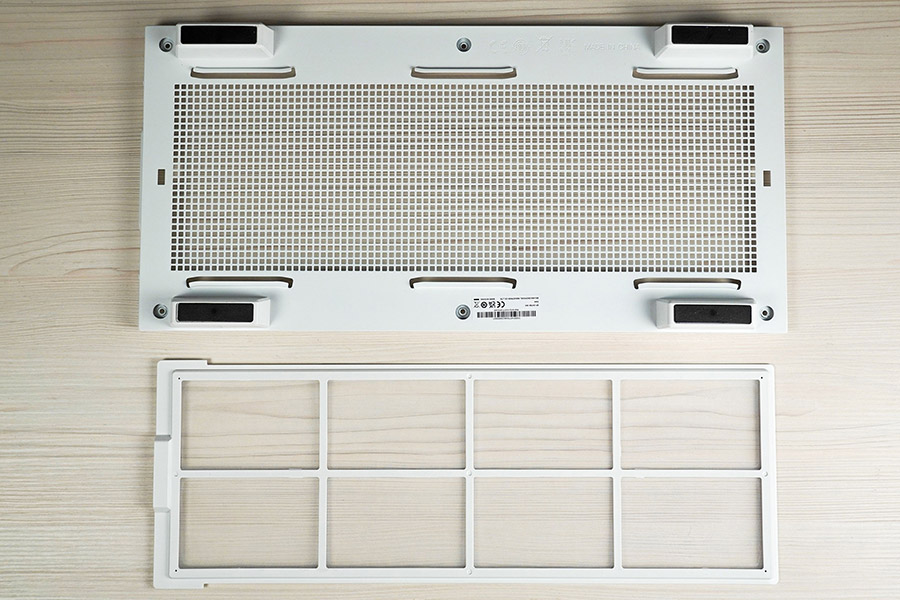

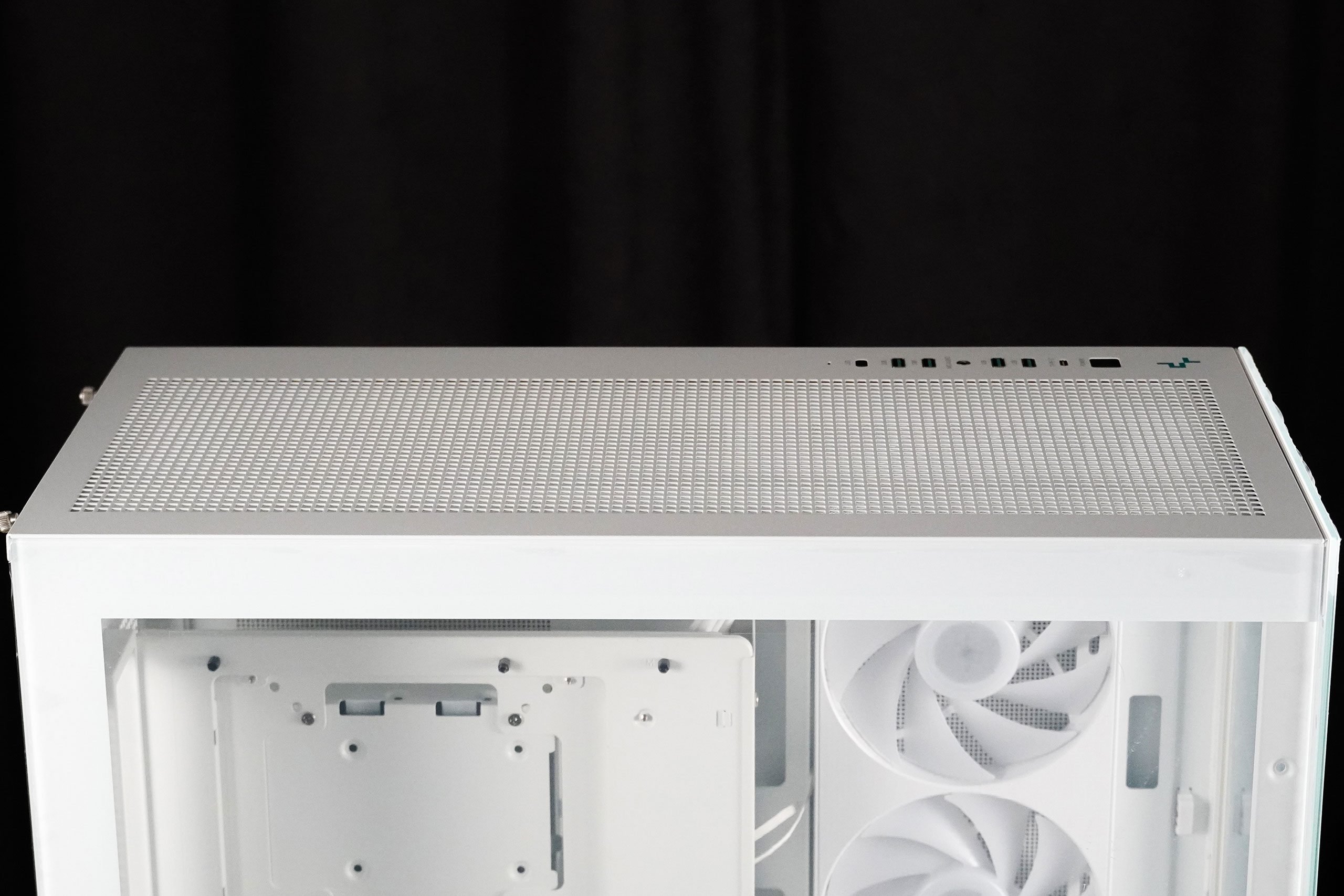

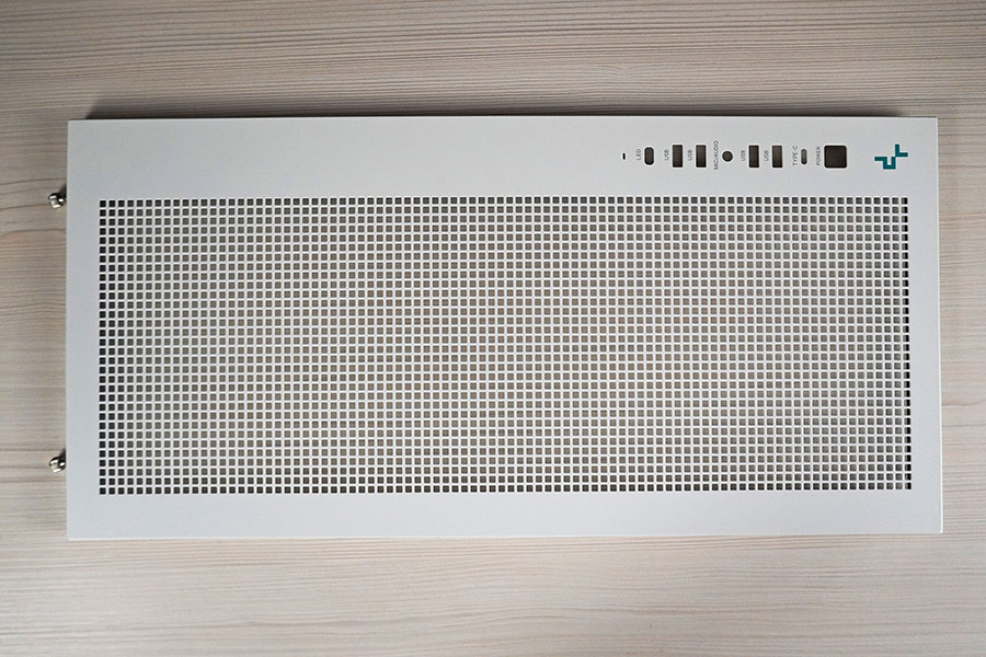

Щоб зняти бокову панель, спочатку треба зняти верхню. Вона майже повністю перфорована та оснащена пиловим фільтром.
Deepcool CH780 WH

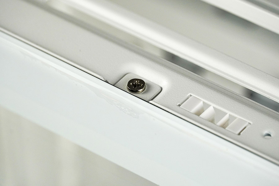

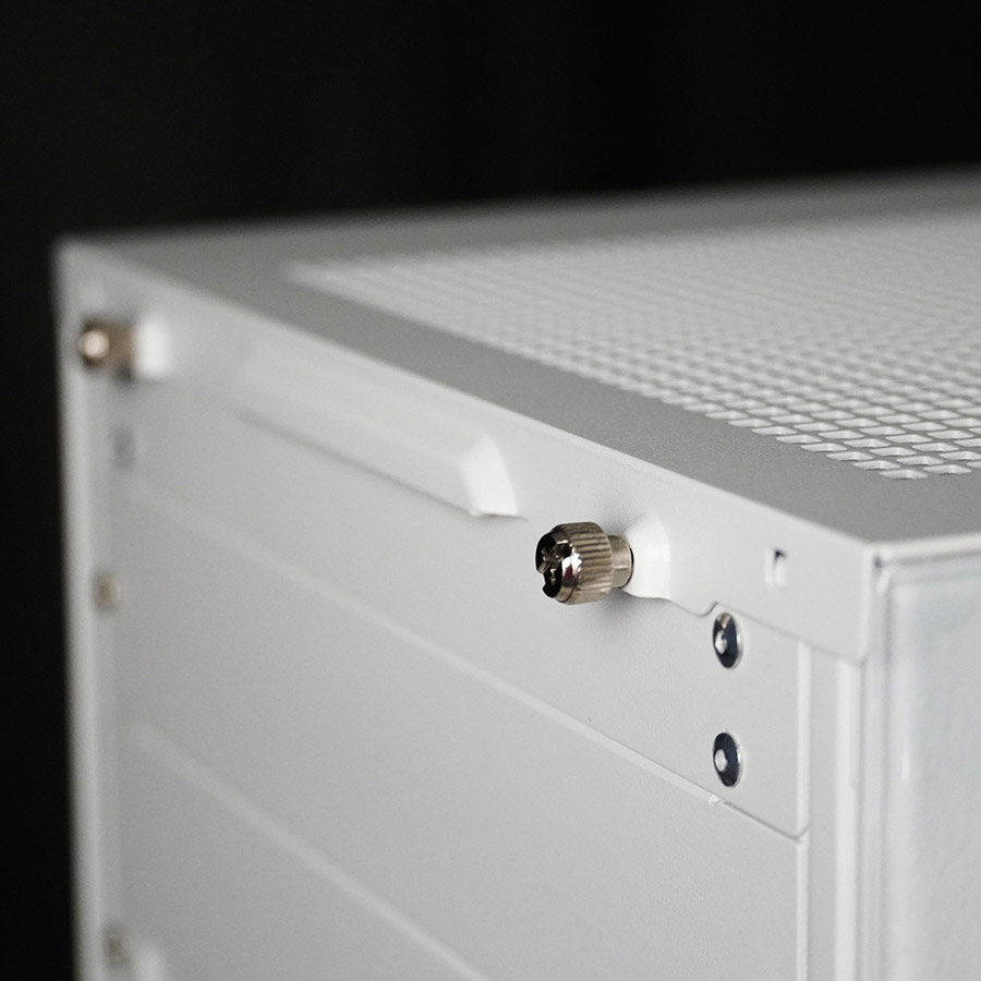

Кріпиться двома гвинтами ззаду і шістьма шарнірними кліпсами, сидить досить туго, треба певне зусилля, щоб зняти кришку.

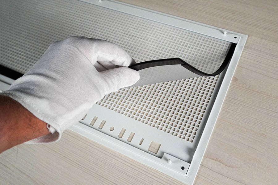

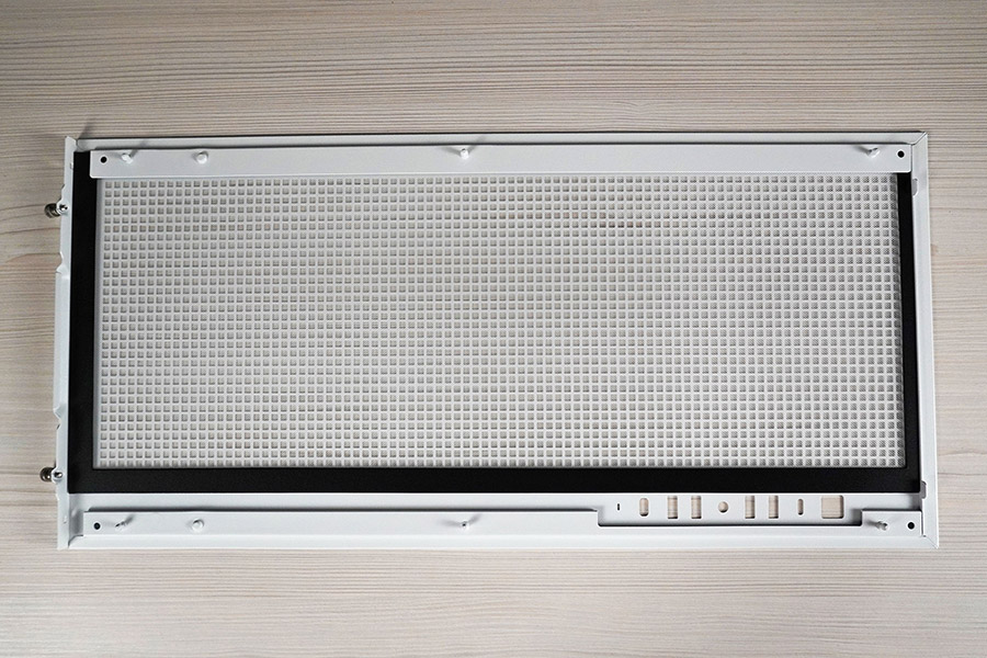

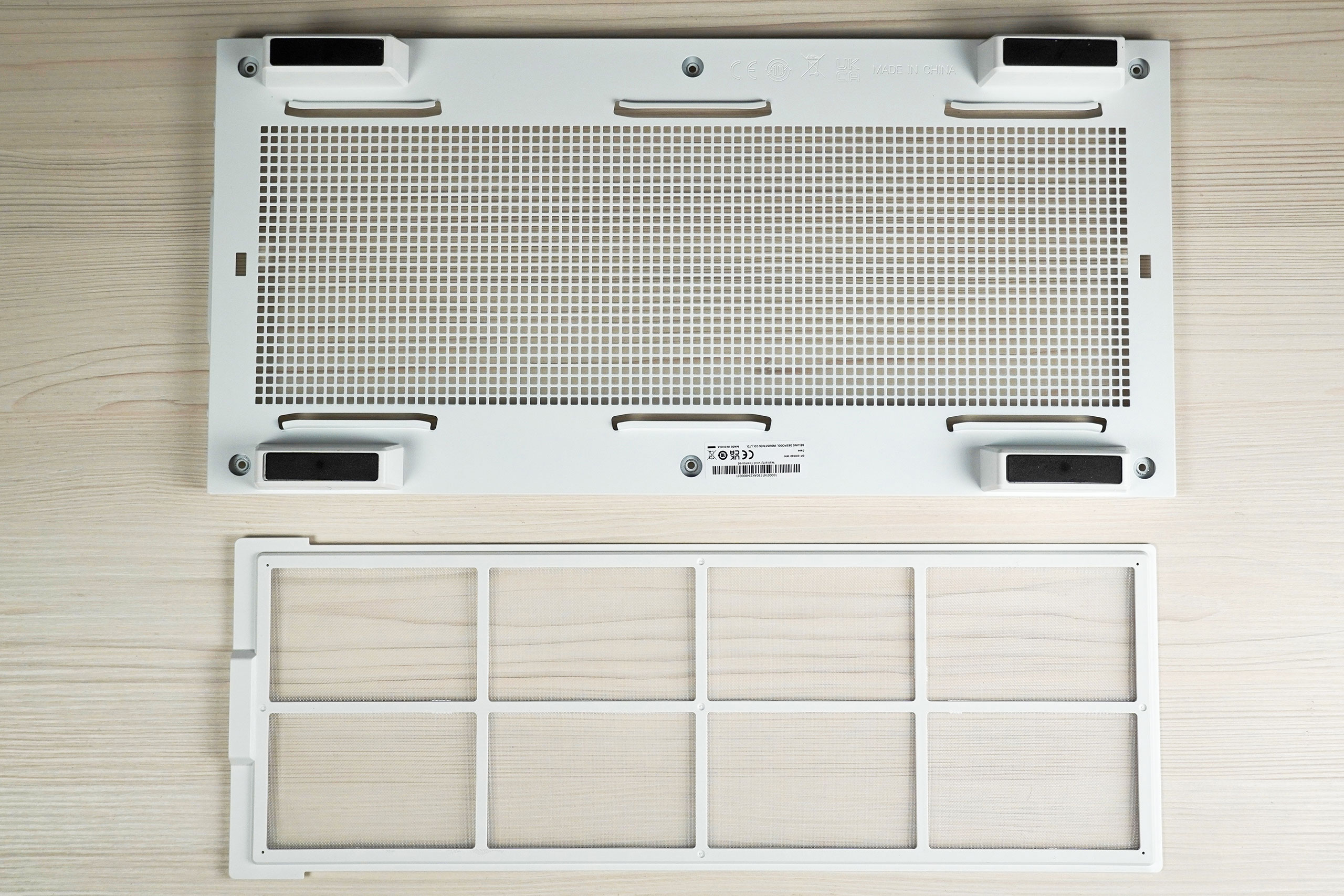

Пиловий фільтр має магнітне кріплення, а це значить, що його можна використати в іншому місці, бо зазвичай зверху стоять вентилятори на видув з корпусу і, теоретично, фільтр там не потрібен.
Deepcool CH780 WHDeepcool CH780 WHDeepcool CH780 WHDeepcool CH780 WHDeepcool CH780 WH

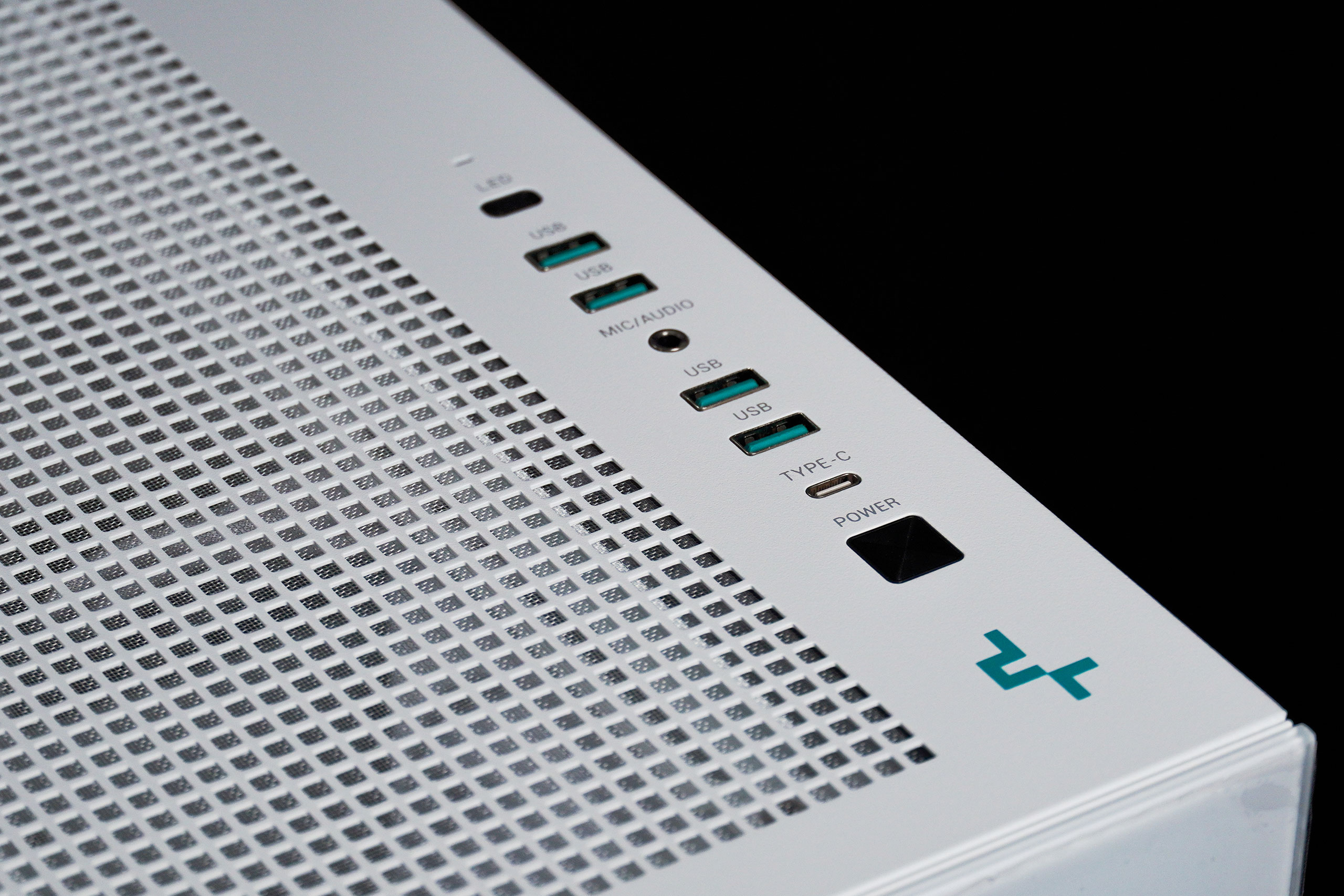

Також зверху розташовані зовнішні порти. Це кнопка керування підсвіткою внутрішнього ARGB-контролера, два порти USB 3.0, 3,5-мм комбінований мініджек, ще два USB 3.0, один USB 3.2 Gen2 Type-C та кнопка вмикання ПК.

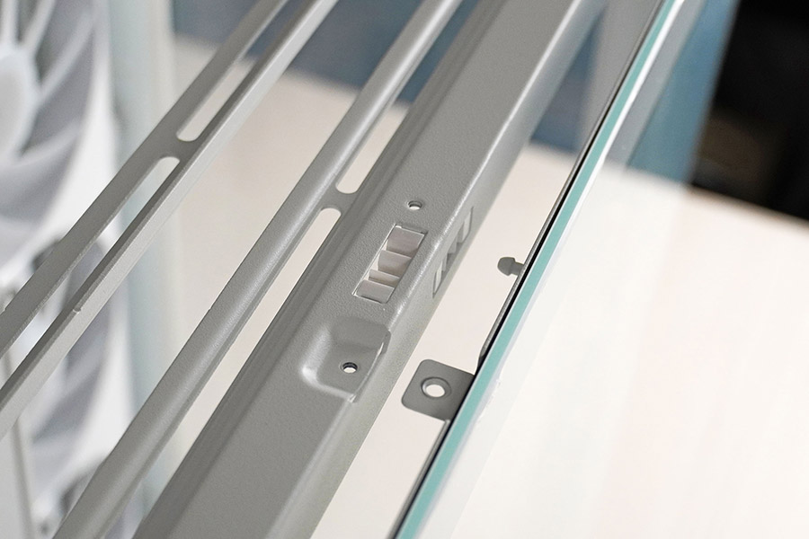

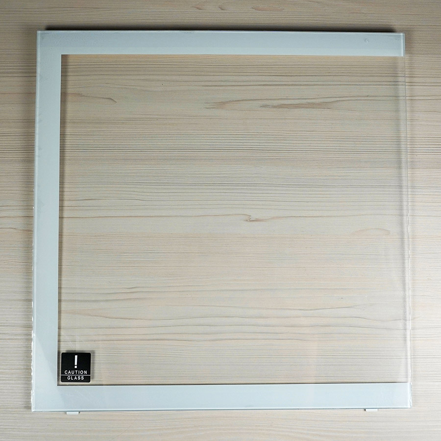

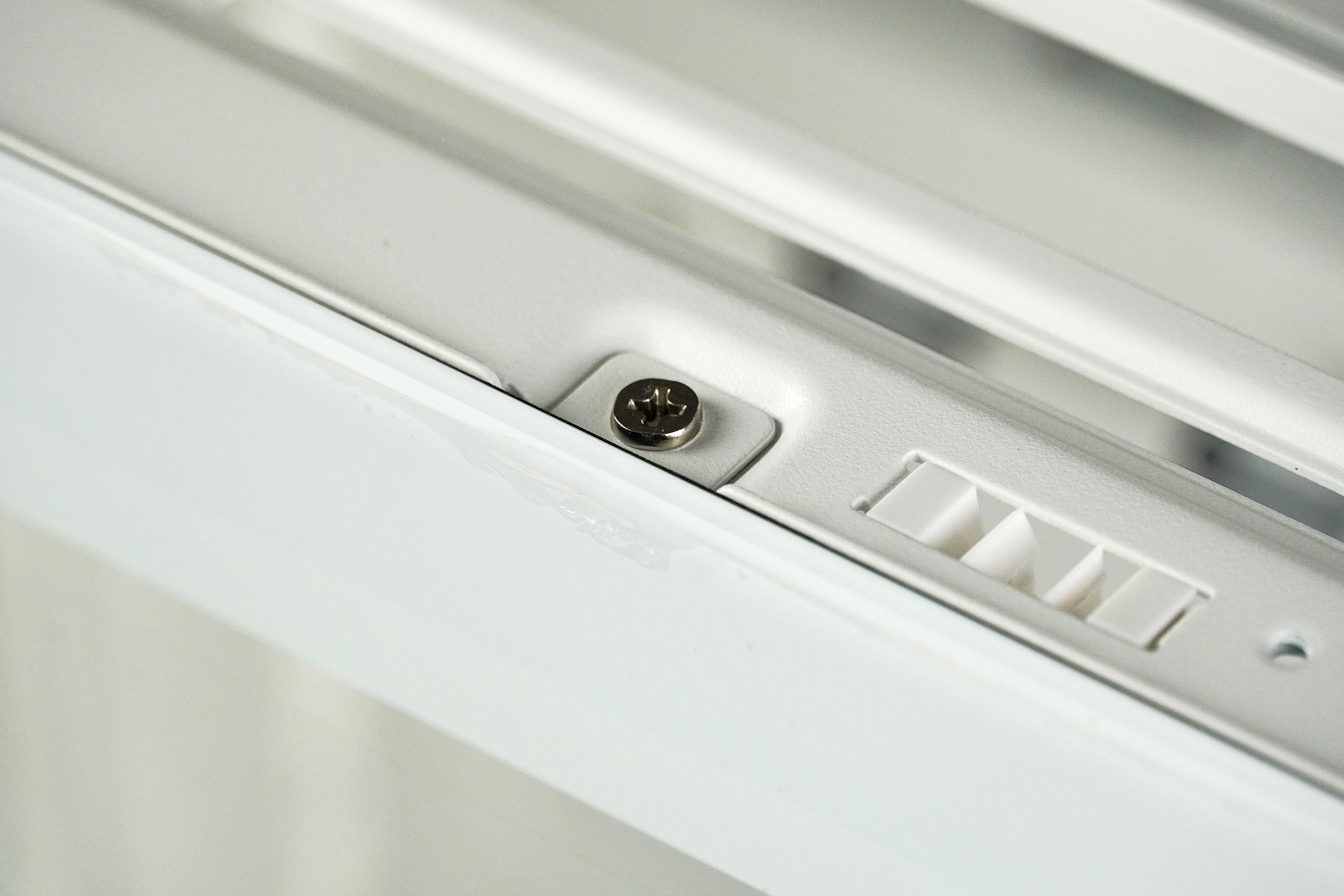

Після демонтажу верхньої кришки ми можемо зняти бокове скло. Зверху є один гвинтик, відкручуємо його і тягнемо скло на себе.
Deepcool CH780 WH

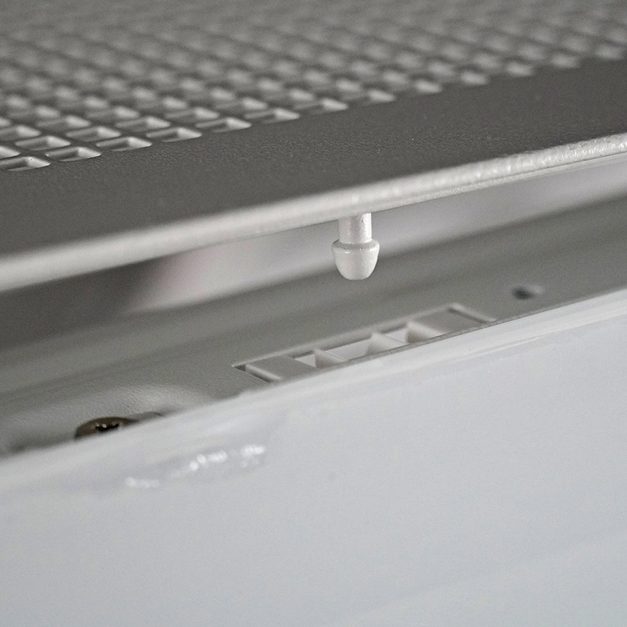

Воно тримається на трьох шарнірних кліпсах зверху скла, а знизу є простенький металевий зачіп.

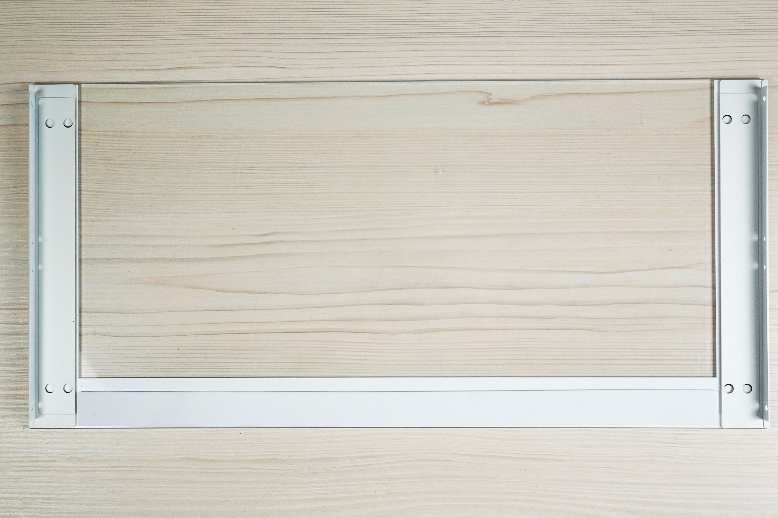

Верхня і нижня металева планка кріплення приклеєна до скла, на задній стороні якого приклеєно спінений демпфер.

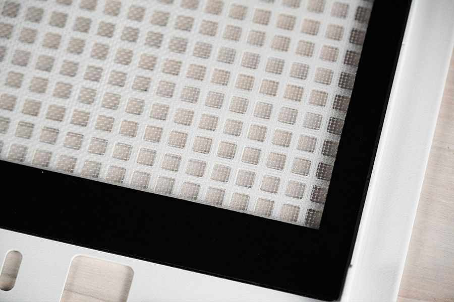

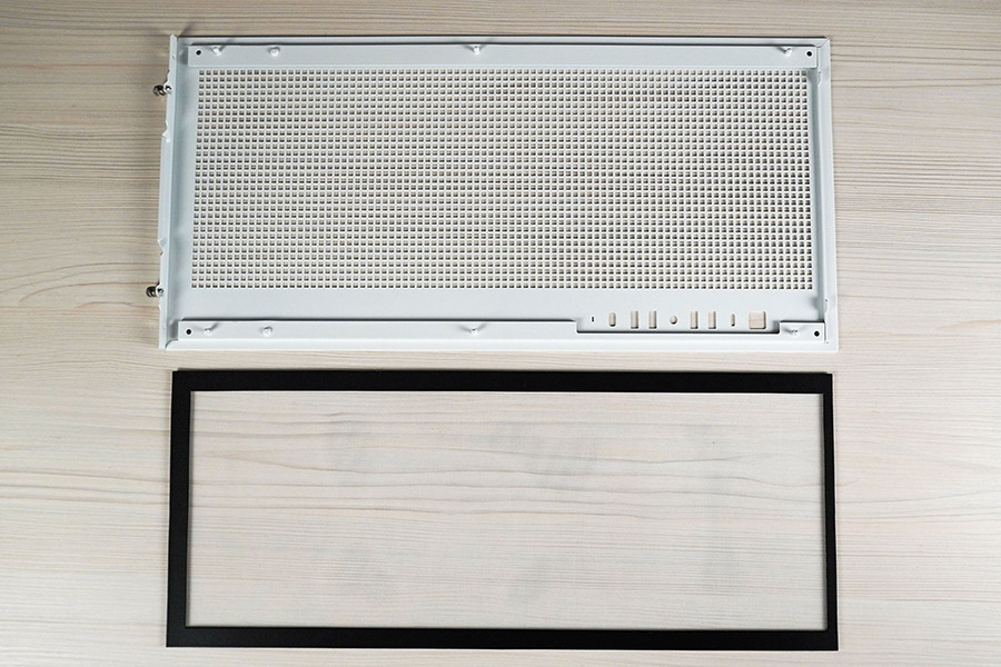

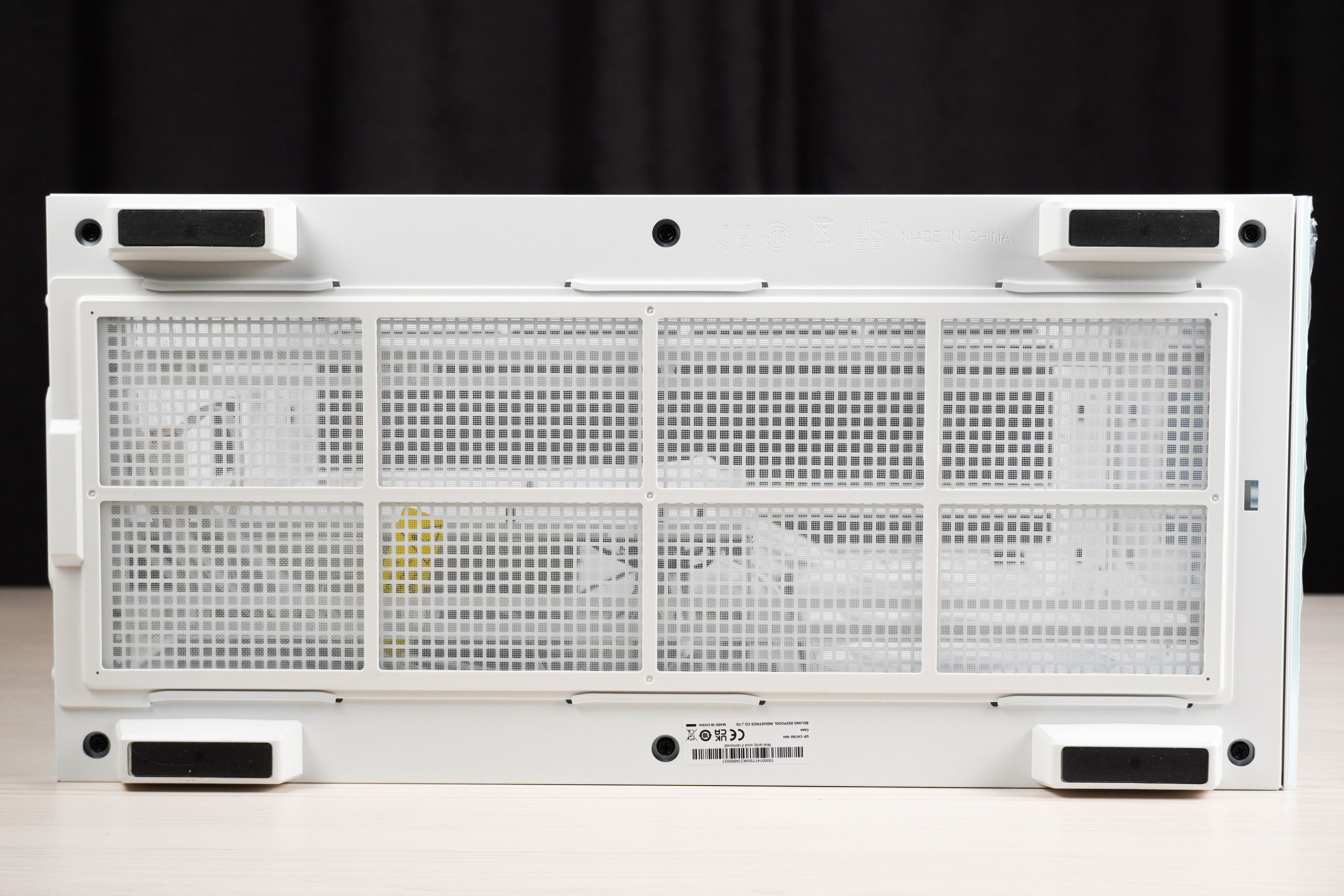

Бачимо майже повністю перфоровану панель і пиловий фільтр, який може встановлюватись як із задньої сторони корпусу, так і з передньої. Кріплення симетричне, тому знімати його для очищування буде зручно.

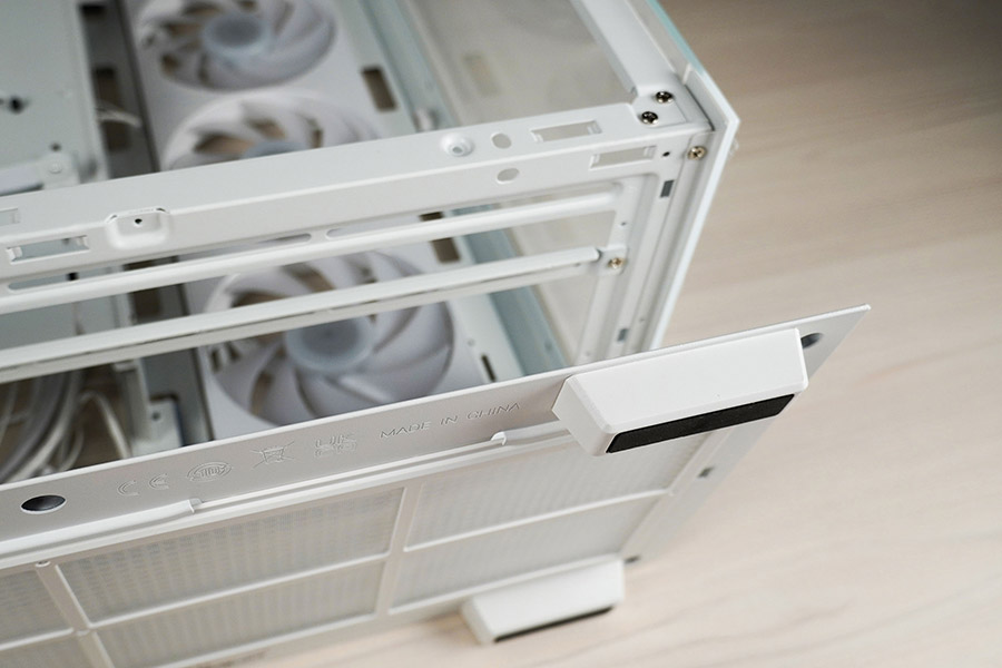

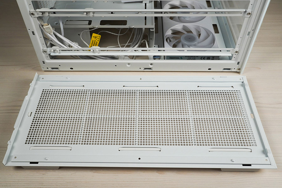

Нижня панель фіксується до рами корпусу шістьма гвинтами. Її потрібно знімати тільки при встановленні нижніх вентиляторів або радіатора. Тому цю незручність можна не враховувати, оскільки робити це доведеться не часто.

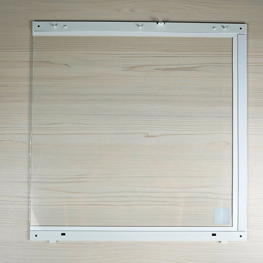

Після демонтажу нижньої панелі, з’являється можливість зняти переднє скло. Воно кріпиться на чотири гвинти: два зверху і два знизу.
Deepcool CH780 WH

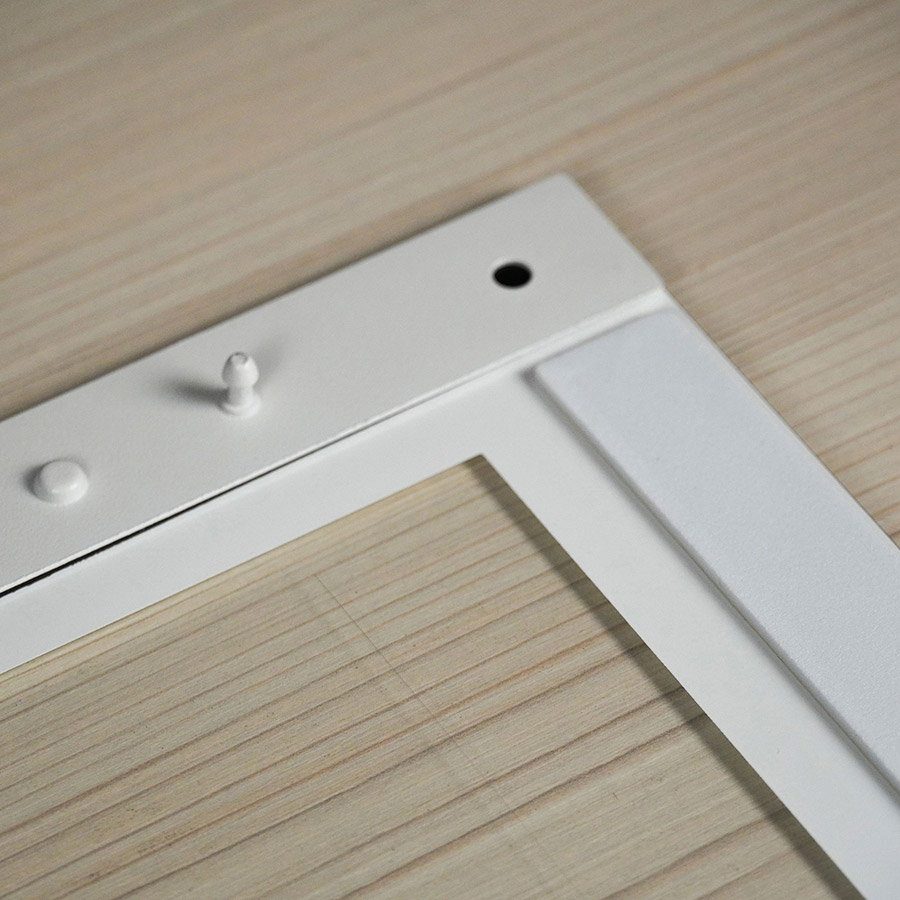

Аналогічно до бокового скла, метал приклеєно на двосторонній скотч, а також з одного боку є спінений демпфер.

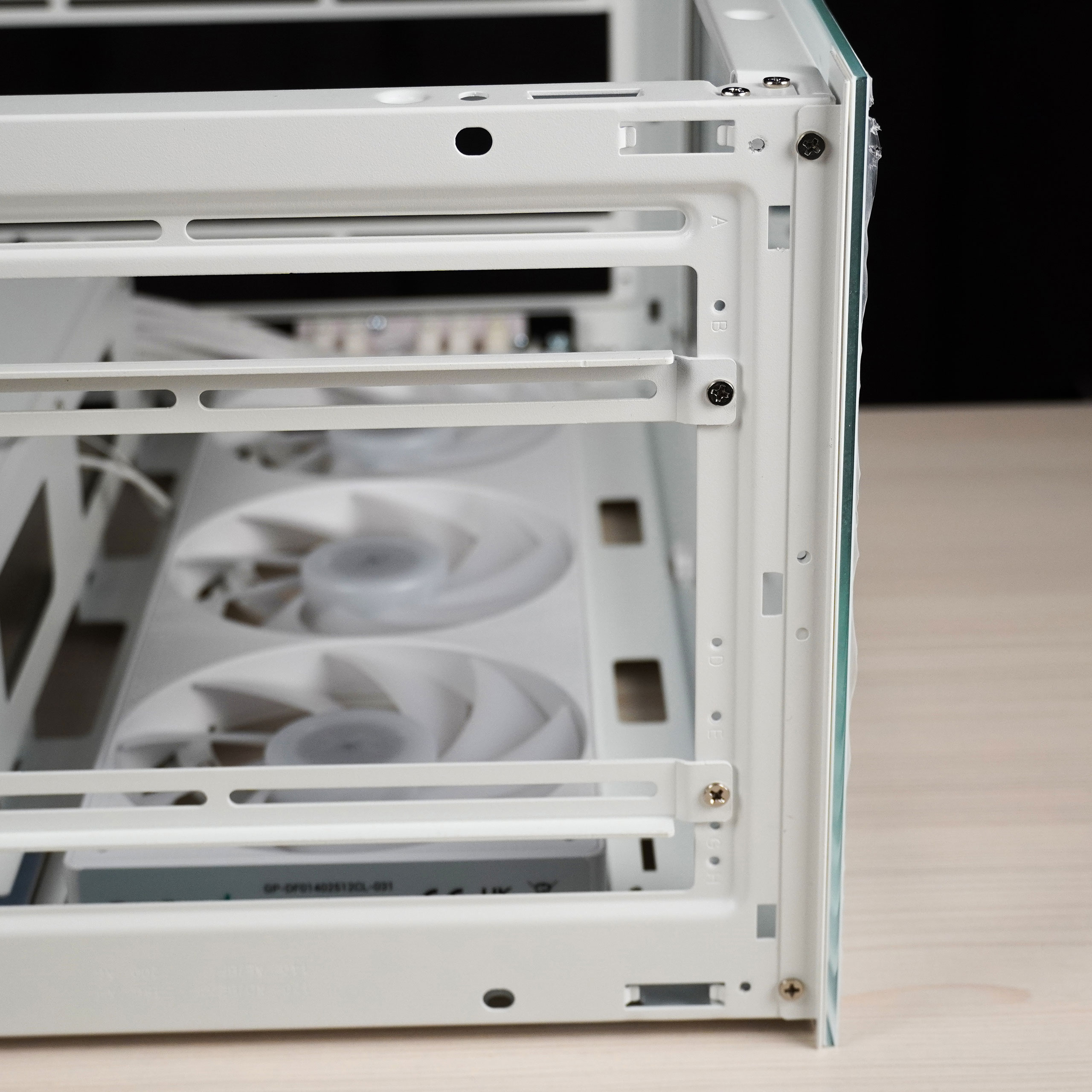

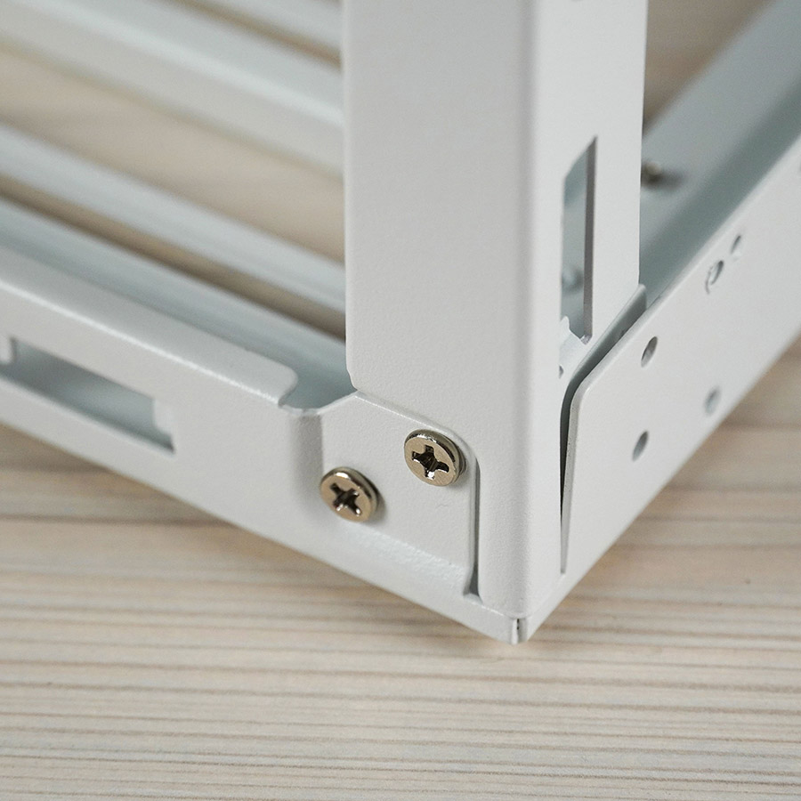

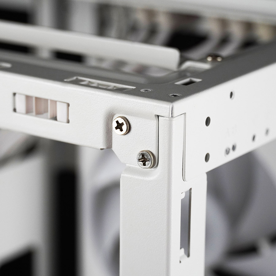

З одного боку це ніби й складна конструкція. Але тут є можливість зняти кутову стійку між переднім і боковим склом. Кріпиться вона чотирма гвинтами та легко знімається. Переднє скло при цьому знімати не потрібно, гвинти є тільки на стороні бокового вікна.
Цей елемент потрібний, в основному, для транспортування. Без нього все виглядає гарніше, а міцність конструкції не особливо страждає.

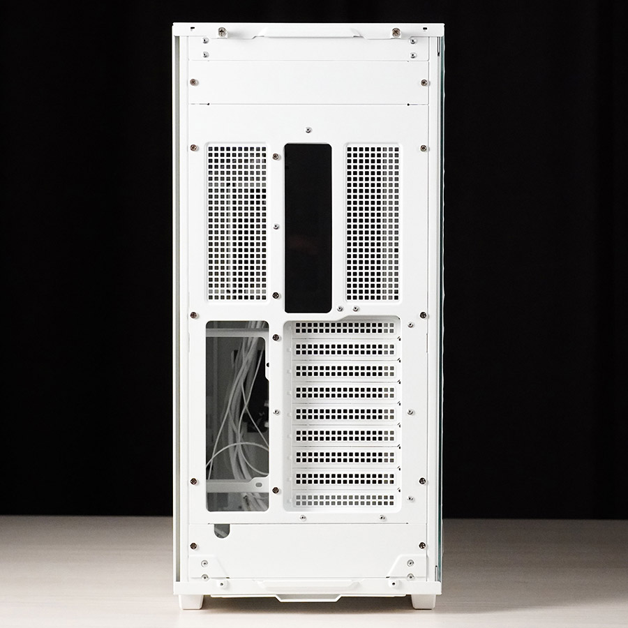

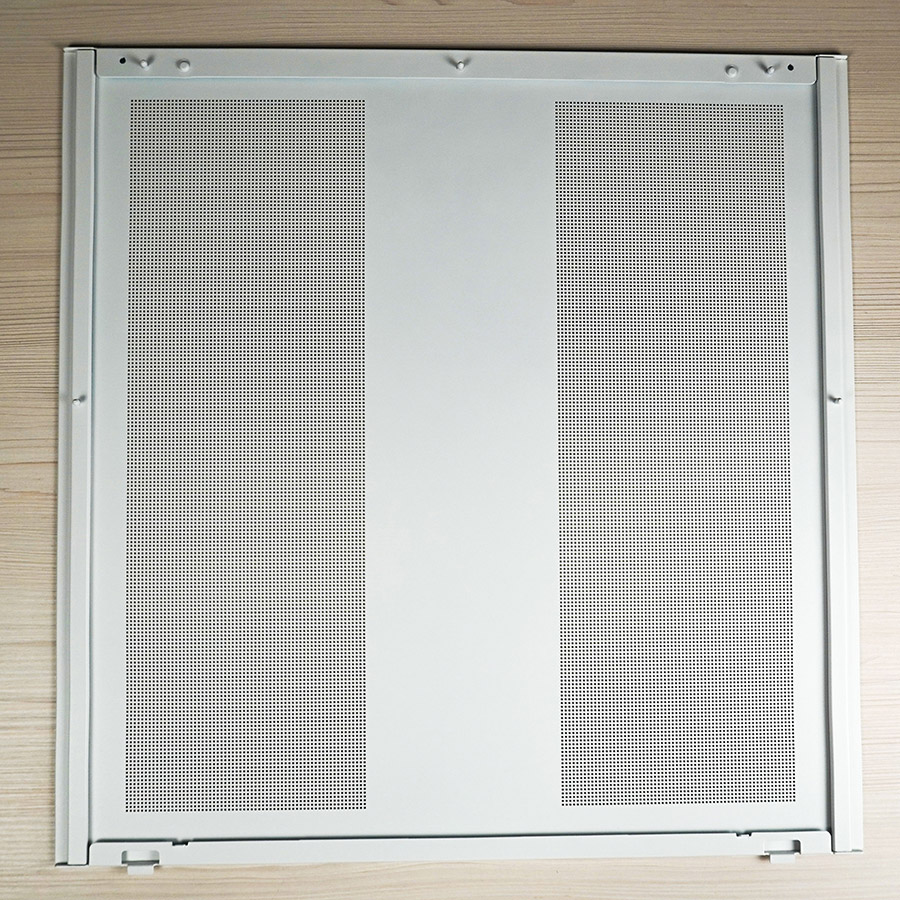

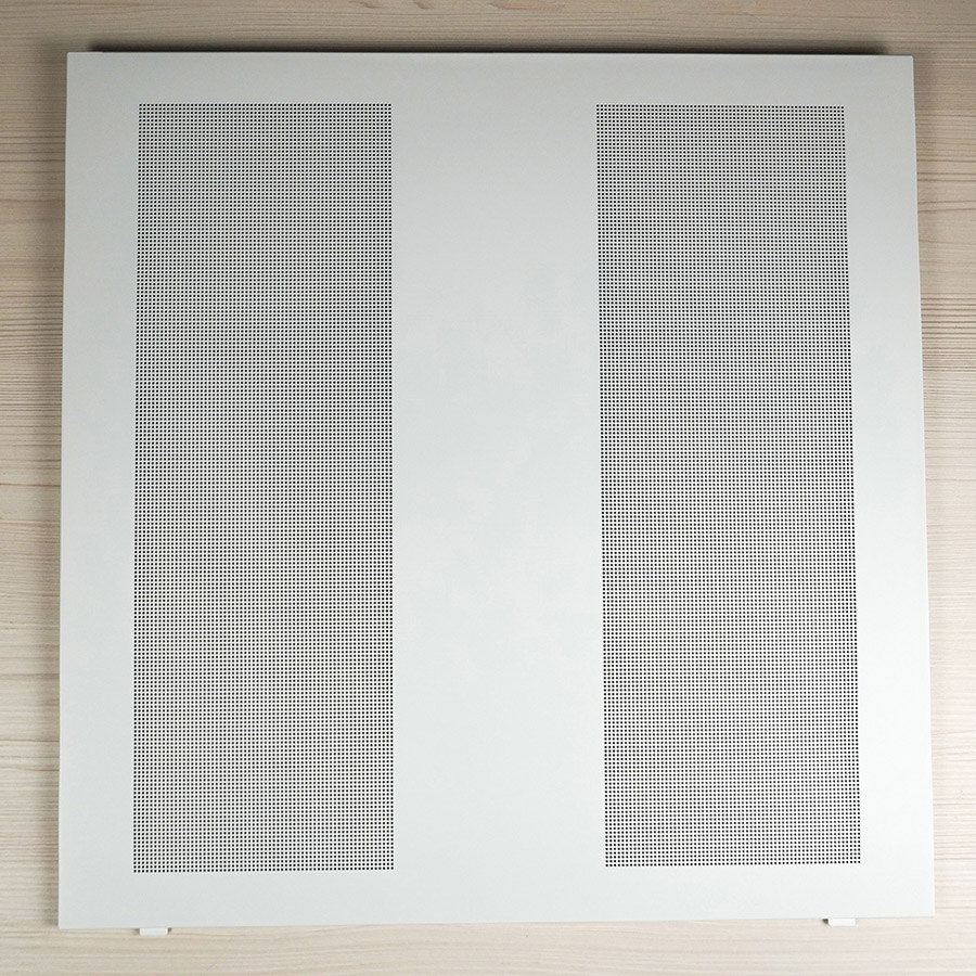

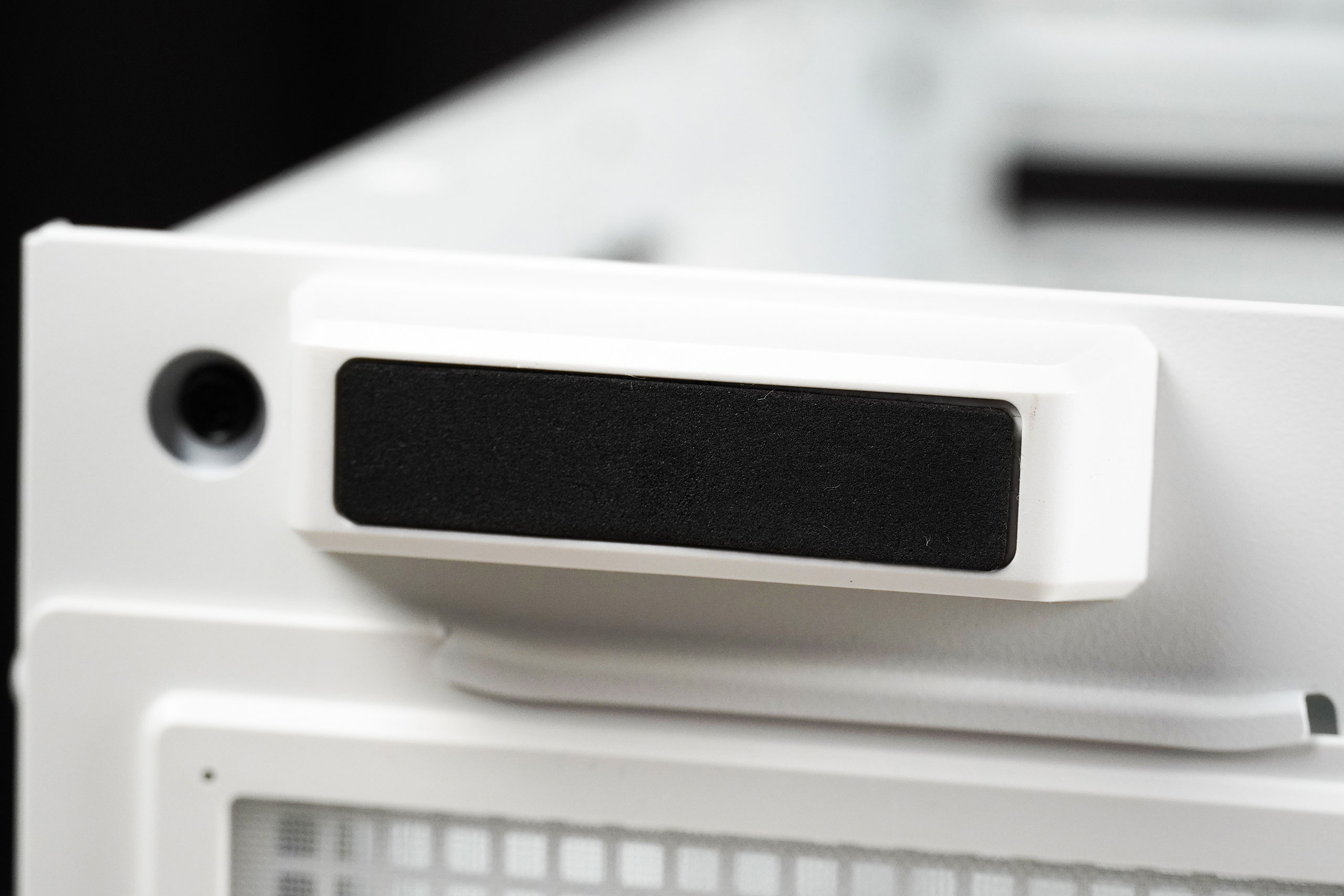

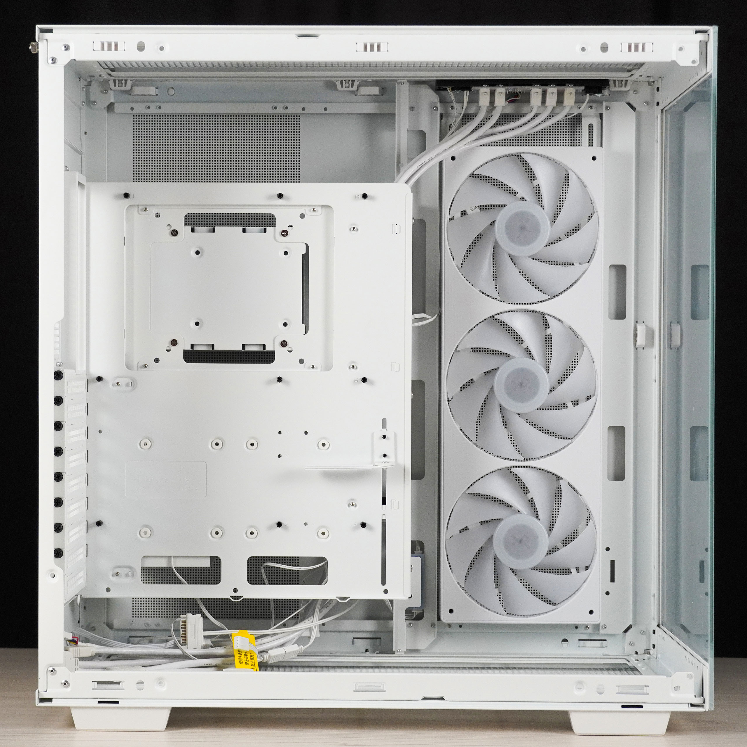

Ліва панель металева та має перфорації в місцях встановлення вентиляторів всередині корпусу, місця біля кошика HDD, та місця для блоку живлення. Дана панель кріпиться на п'ять кліпс і на два зачепи знизу так само як і на великому склі.
